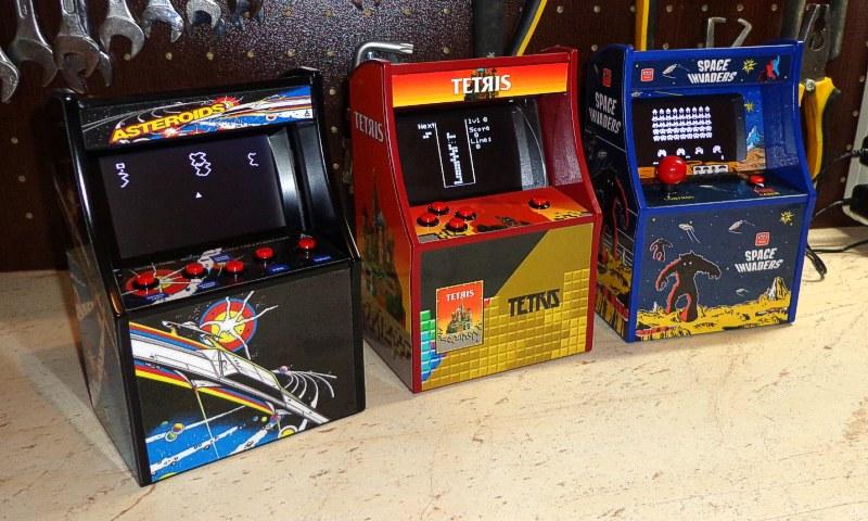

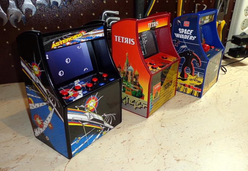

πριν 7 ώρες, το μέλος Asxetius έγραψε:
Kαι μετά από 2 περίπου βδομάδες... επιτέλους τελείωσε το 99% :)
Babius, τα αυτοκόλλητα από που ? πως ?
πριν 49 λεπτά, το μέλος costas1965 έγραψε:
1). Τα σχέδια τα βρήκα στο internet.
2). Mετά κόψε-ράψε σε κάποιο πρόγραμμα επεξεργασίας φωτογραφίας.
3). Εκτύπωση με τον inkjet και κόψιμο για να δω πόσο καλά ταιριάζουν
4). Μετά εκτύπωση σε Α4 σελίδα αυτοκόλλητη στο φωτοτυπάδικο ενός φίλου (αν ήταν άλλος θα με είχε δείρει, 3 μέρες πηγαινοερχόμουν :) )
5). Μετά πλαστικοποίηση με το μηχάνημα από το LIDL
6). Κόψιμο με το κοπίδι και κόλλημα
To κάτω μέρος του αυτοκόλλητου φεύγει μαζί με την κάτω πλευρά της πλαστικοποίησης :)
Αντέχουν... έχω 2 χρόνια κάποια μηχανάκια και δεν υπάρχει θέμα με τα αυτοκόλλητα.
Τα κολλάς όσο γίνετε με λιγότερες προσπάθειες, όχι βάλε-βγάλε.
Αν βάζεις-βγάζει δημιουργείς πρόβλημα στο σημείο και οι άκρες σηκώνονται όσο και να τις πατήσεις.
Λύση? Παίρνεις αναπήρα ζεσταίνεις στα γρήγορα και πιέζεις το ύποπτο σημείο.
Αυτά :)

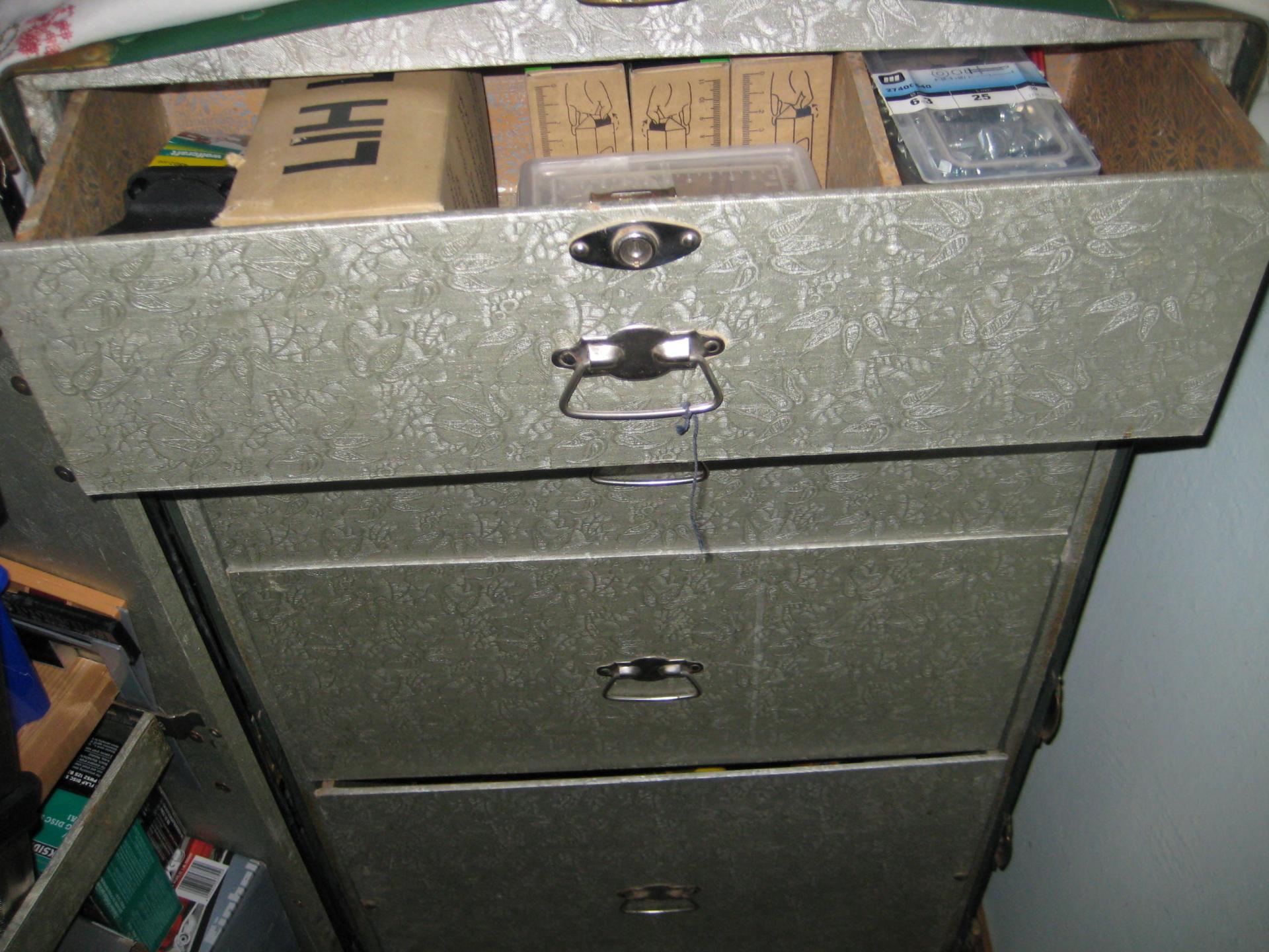

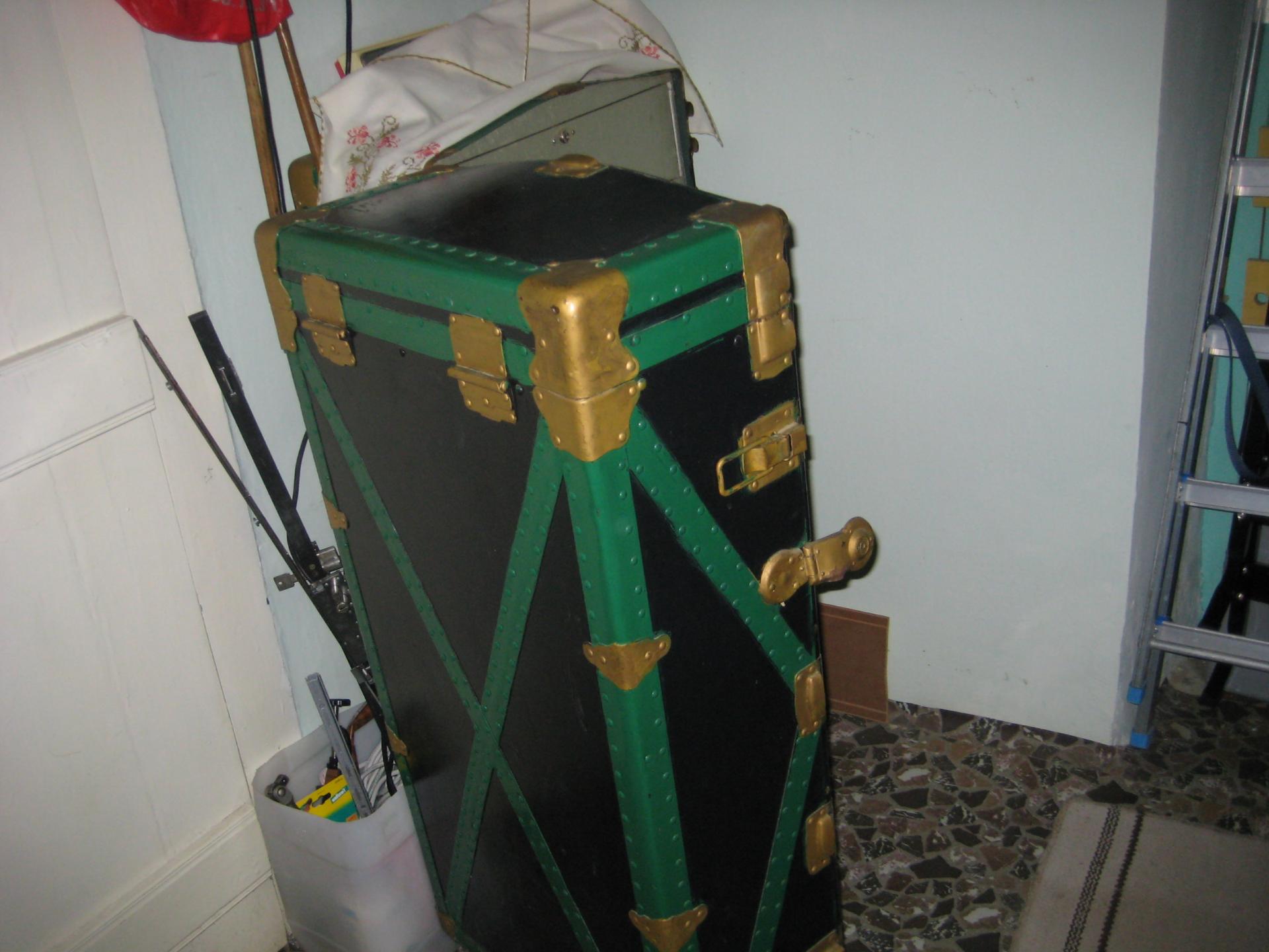

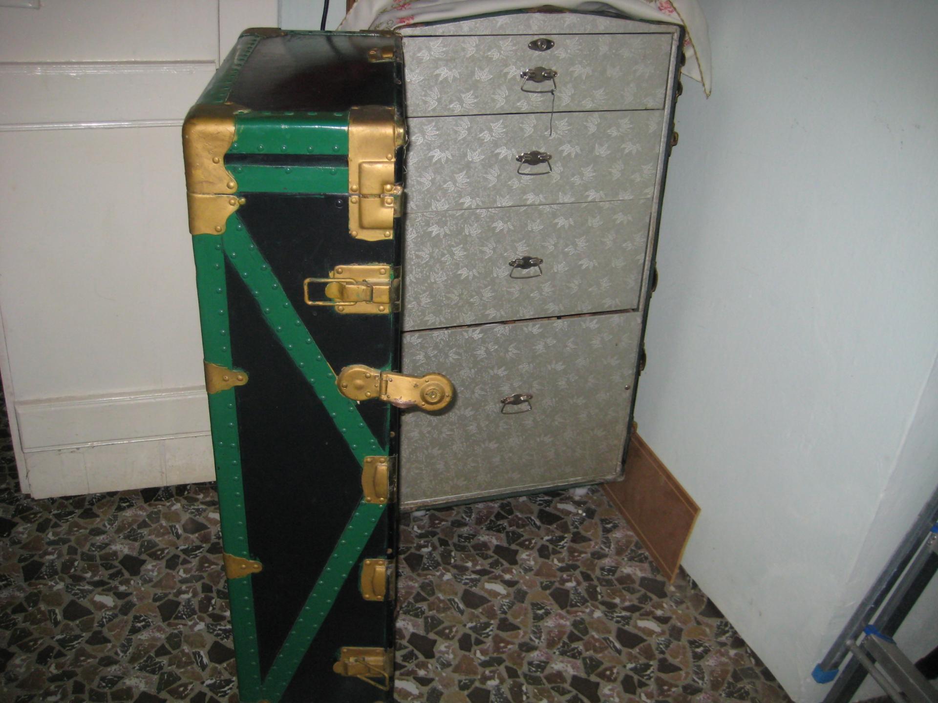

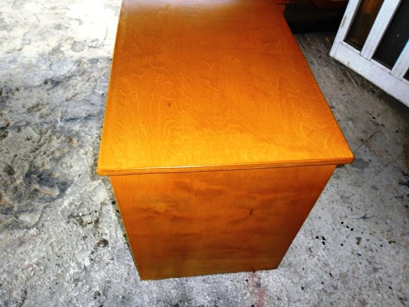

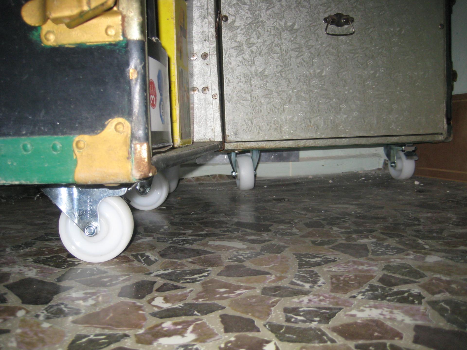

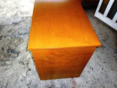

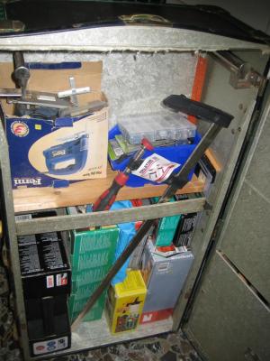

Παλιο μπαουλο που ειχαν τη δεκαετια του 50-60 οι Ελληνες της Αμερικης για τα υπερατλαντικα ταξιδια τους...
 Μεσα χωραγε ολο το ρουχισμο τους κ πολλα αλλα που δεν ξερω γιατι δεν τα ζησα.
Βρεθηκε παραπεταμενο,σε καλη κατασταση,καθαριστηκε,βαφτηκε στα χρωματα του που αχνοφαινονταν, δεν εγινε καμια μετατροπη,εκτος απ τα ροδακια αποκατω[πραγμα που διορθωνεται πανευκολα στο μελλον,αν χρειαστει] κ εγινε εργαλειοθηκη στο χωριο!:)
IMG_1555.thumb.JPG.6c6d09afa01b73792d7a8f2d427e8542.JPGIMG_1556.thumb.JPG.75309edadd9a1e2978c0f76db8d9da41.JPGIMG_1557.thumb.JPG.679bd79eb557dd4c38ef7257f568efb2.JPGIMG_1558.thumb.JPG.843e0e350320fc975b59e64bc78dcea0.JPGIMG_1559.thumb.JPG.33a903f6640a197869135c9df73152ed.JPG
Αργοτερα εμαθα οτι τετοια αντικειμενα εχουν μεγαλη αξια πλεον!
  • Like 7

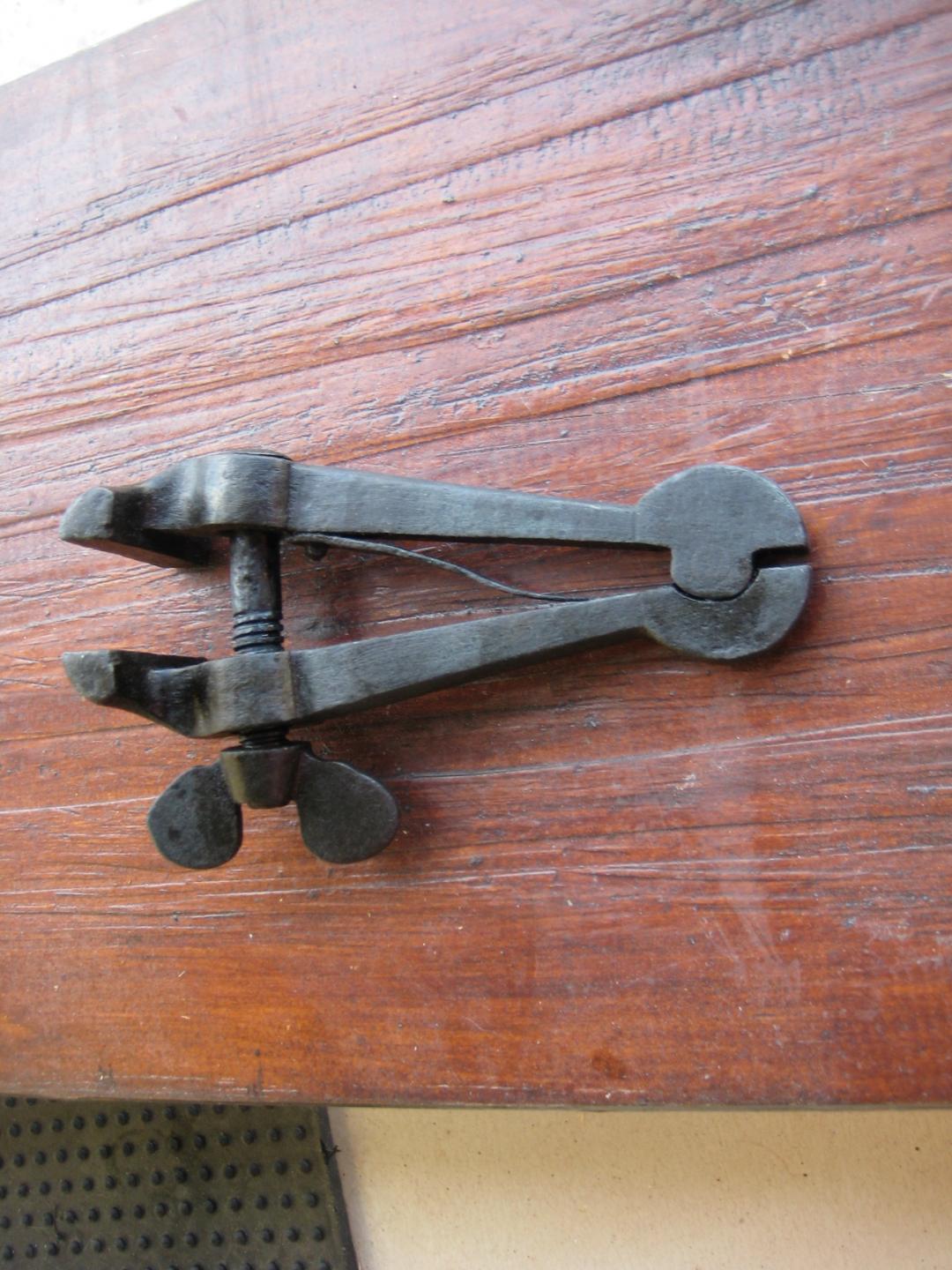

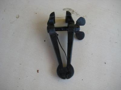

Ζεσταμα με φλογιστρο στο μεγγενακι ,δεν καταφερα να κοκκινησει το μεταλλο,αλλα εκαψε αρκετα] κ μετα βαπτισμα σε ορυκτελαιο για αντισκωριακη προστασια.
IMG_1794.thumb.JPG.ad94cf6d6f306e31ec2c00119df2989d.JPGIMG_1795.thumb.JPG.b0f74a97eb0bf1295405389aa567969d.JPG
Μαυρισε αρκετα απ εξω,το  μελλον θα δειξει αν θα παρουσιαστουν ιχνη σκουριας κ αν δουλευει αυτη η μεθοδος...:)

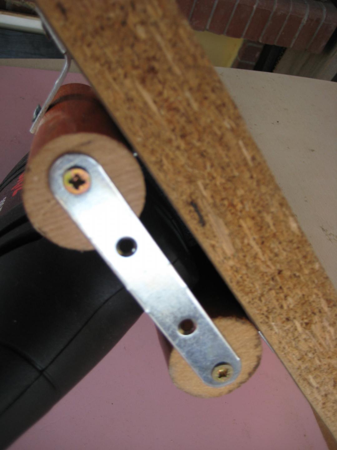

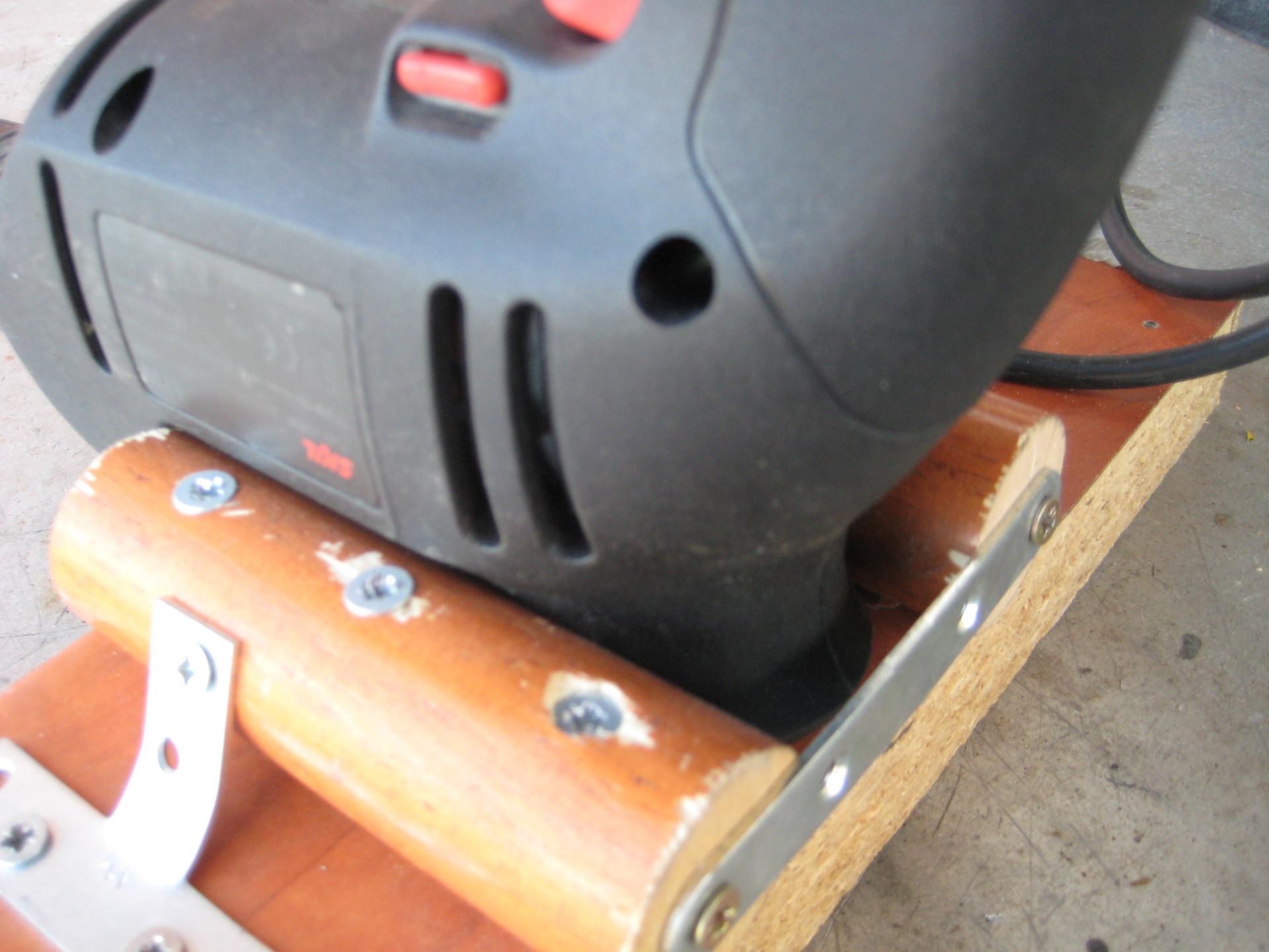

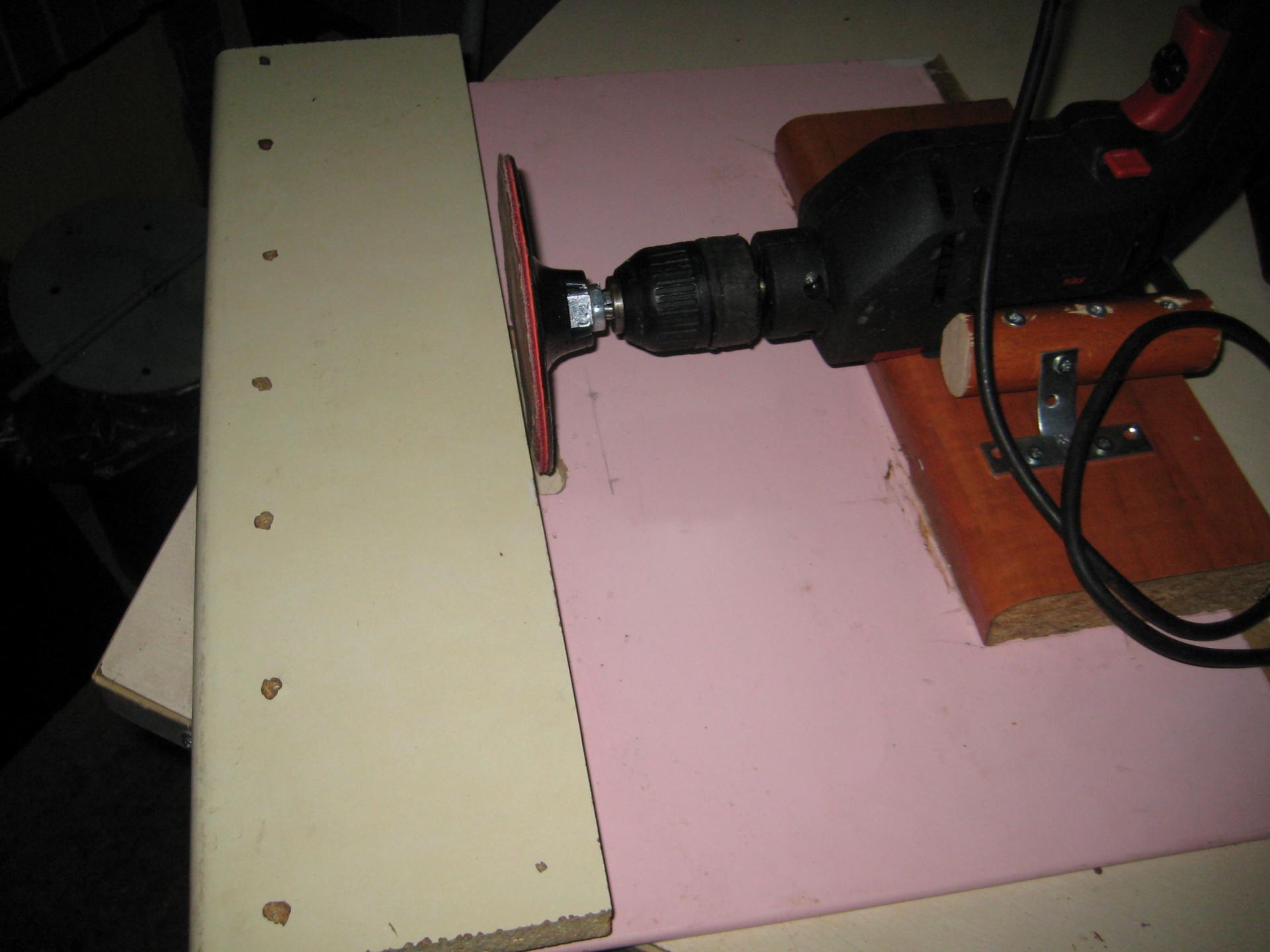

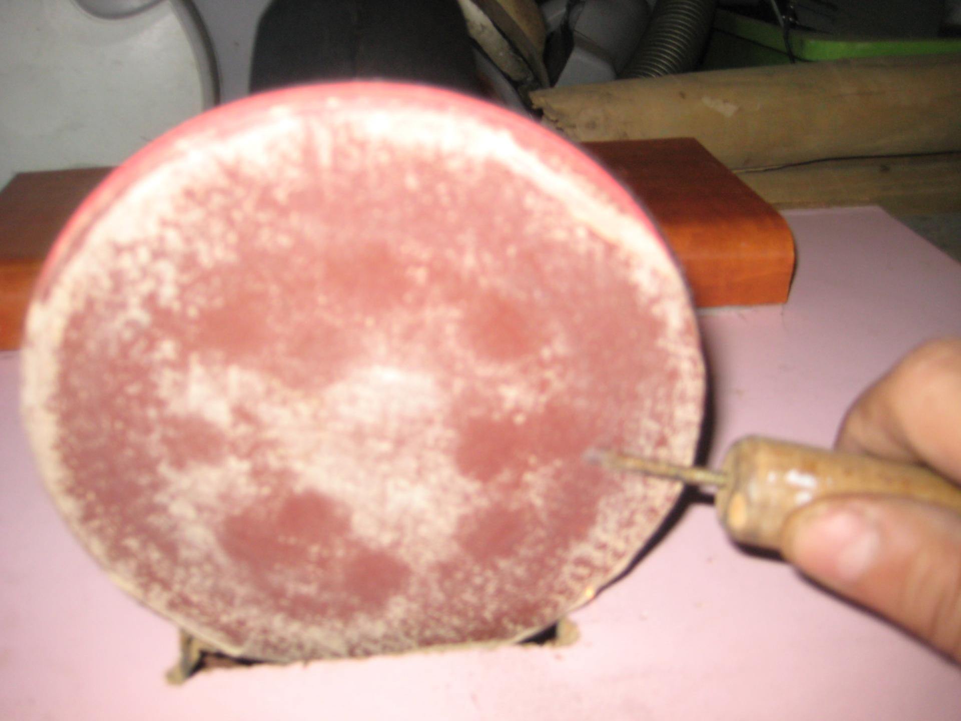

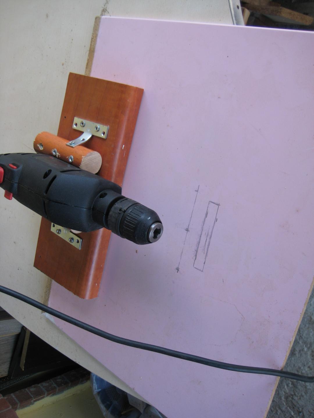

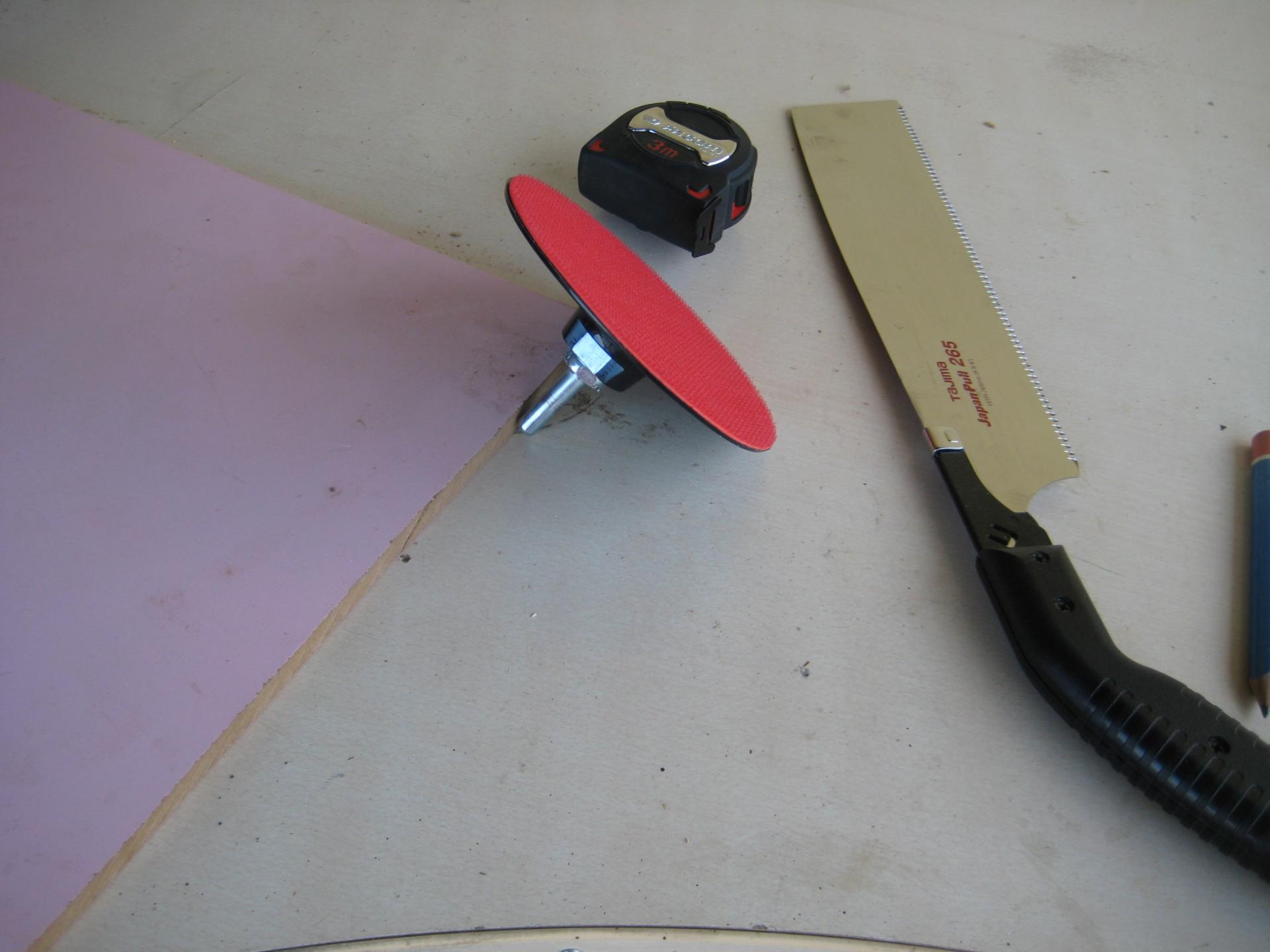

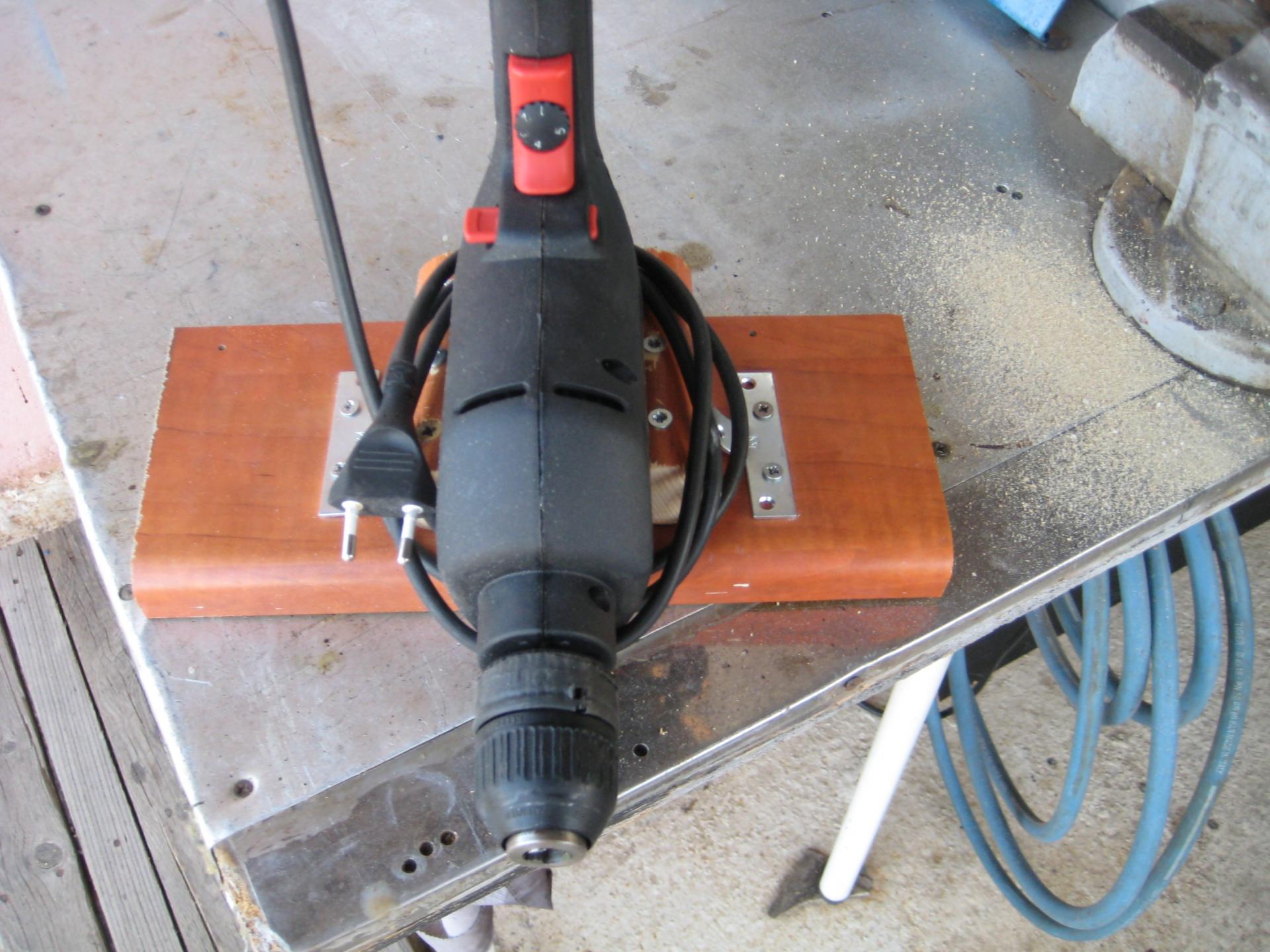

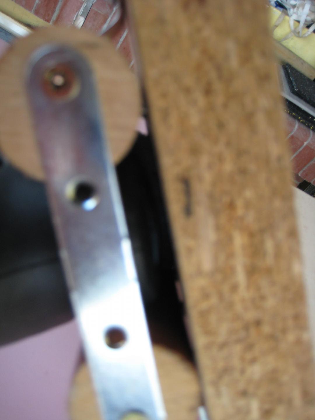

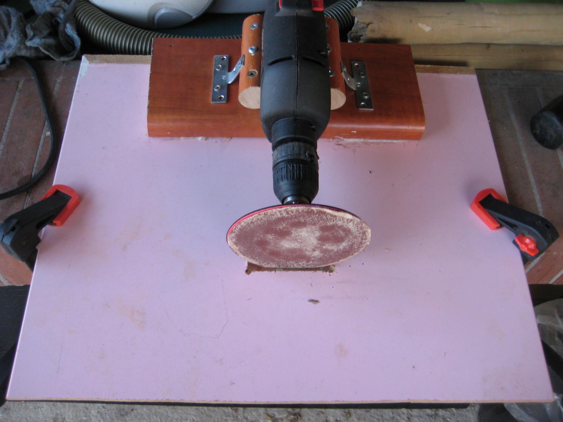

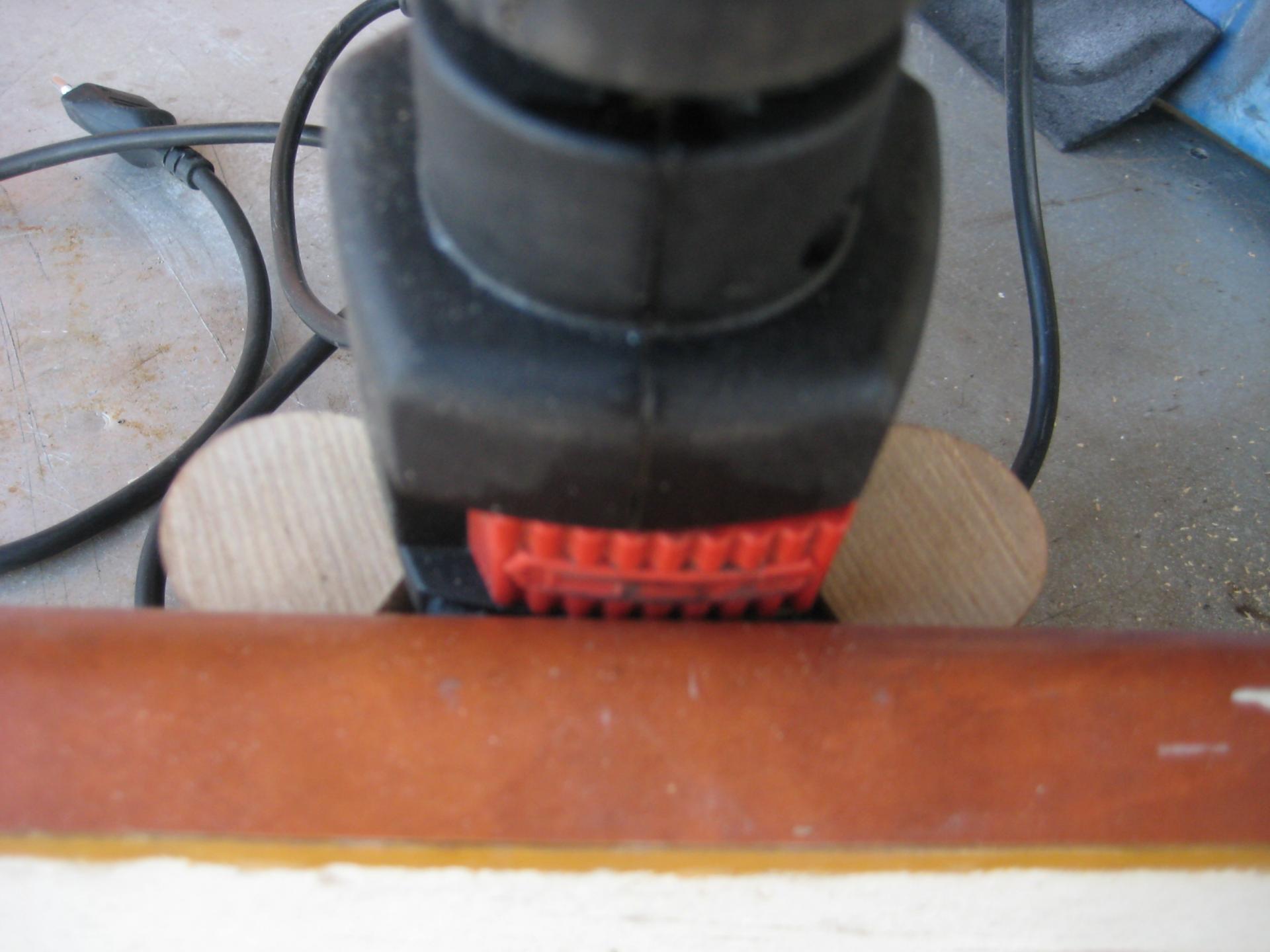

Παλιο δραπανακι με κατεστραμενο  τσοκ[δυσκολα ανοιγει η κλεινει] κ τελειως καταστραμενη βιδα τσοκ...Τζακ ποτ!!!!!!!!!!!!!:p
Οποτε αλλαγη τσοκ δεν επαιζε... Ελα που ειχε ρυθμιζομενες στροφες κ μπλοκαρισμα διακοπτη κ μ ετρωγε κ μενα ενα σημειο του σωματος:) για να περασω ταρατσα το σημερινο απογευμα!!!!!!!!!!!!!!
Ψαχουλεμα στην ξυλοσαβουρα,2 καλα κομματια ξυλου για την ιδεα που ειχα κ ετοιμο το πρωτο μερος.
IMG_1803.thumb.JPG.60502354226afefbd7ea96f15481d405.JPGIMG_1797.thumb.JPG.42e3e77dcc711632ba3157829c811e2d.JPGIMG_1796.thumb.JPG.917435aa9986e776cb57900895bd597c.JPGIMG_1799.thumb.JPG.b2503090f9ef78302f5fe1eee9badd5e.JPGIMG_1808.thumb.JPG.b773f292c95ce3b42139363c6d288605.JPG

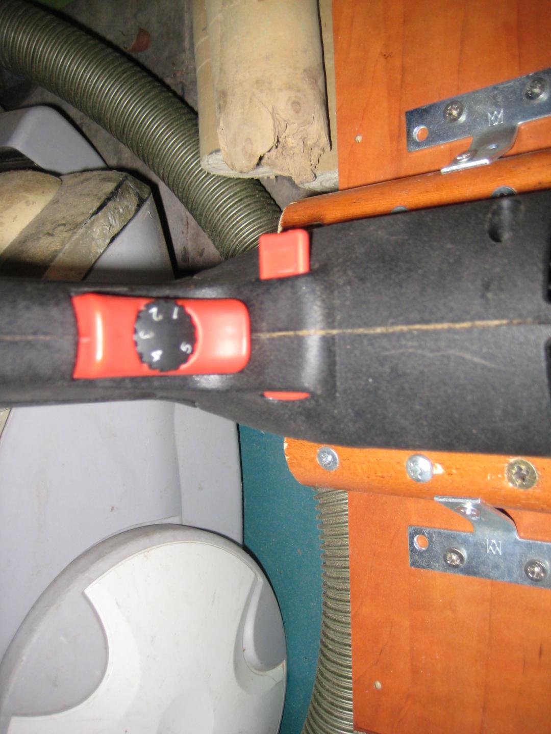

Μπρος κ πισω φροντισα να υπαρχουν κενα στις εισαγωγες κ εξαγωγες αερα για να ψυχεται οσο το δυνατον καλυτερα...
IMG_1798.thumb.JPG.cca4f471d7d6c9c509b055634477ebde.JPGIMG_1800.thumb.JPG.24d24fc43872e5eff742128a7e9eb046.JPGIMG_1799.thumb.JPG.b2503090f9ef78302f5fe1eee9badd5e.JPGIMG_1803.thumb.JPG.60502354226afefbd7ea96f15481d405.JPG
Ροζουλι κομματι για το τελευταιο σταδιο,σημαδεμα,κοψιμο,ξυλοκολλα κ βιδες για τα δυο μερη κ ετοιμο!!!!!!!!!
IMG_1804.thumb.JPG.0f3176fc7058d3b76f9c4e634266eefe.JPGIMG_1805.thumb.JPG.6d8f1bdc336a8765787ac7f24987e751.JPGIMG_1803.thumb.JPG.60502354226afefbd7ea96f15481d405.JPGIMG_1806.thumb.JPG.3294994b2b56e2db21709aa8b57fa6ad.JPGIMG_1809.thumb.JPG.8a3f649aa396177def23e953e82a22fc.JPGIMG_1807.thumb.JPG.0ad5a16a78cc381696cfcedd2132e1d3.JPGIMG_1810.thumb.JPG.13192ac16082fe06bfe1e343b5fc76b5.JPG
Οποτε θα συνεχισει τη ζωη του κανοντας κατι αλλο χρησιμο κ δεν θα μεινει παραπεταμενο στην ακρη...Σε πρωτη ευκαιρια θα κατεβει χωριο γιατι εδω εχω ποιο πολλα τριβεια παρα πραγματα για τριψιμο....:p:wall:
  • Like 7

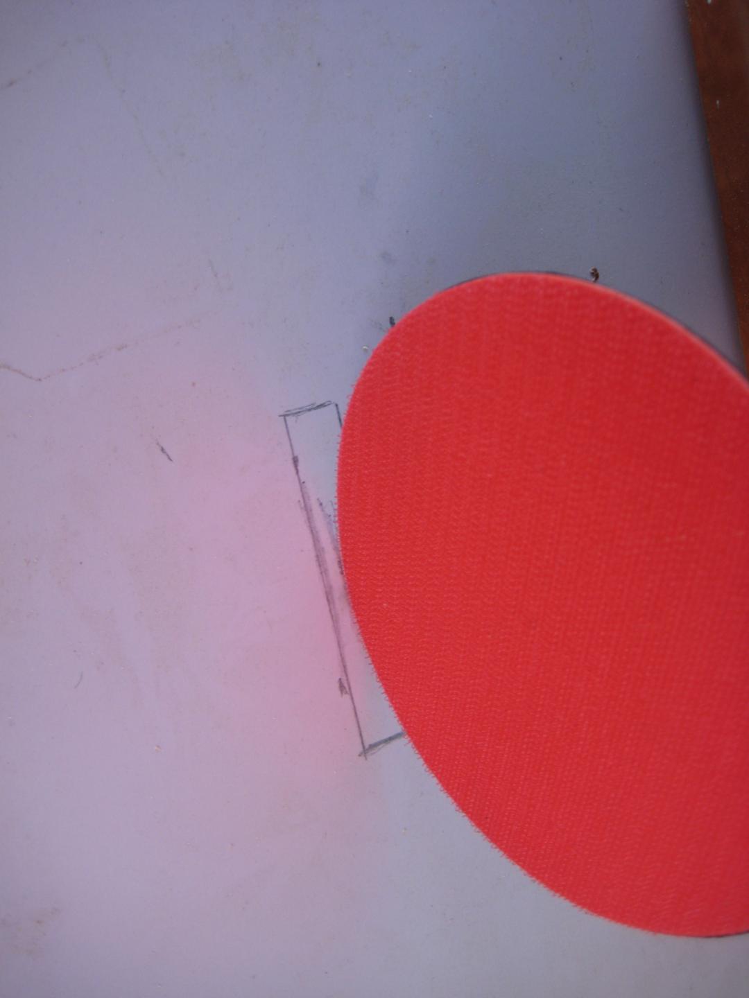

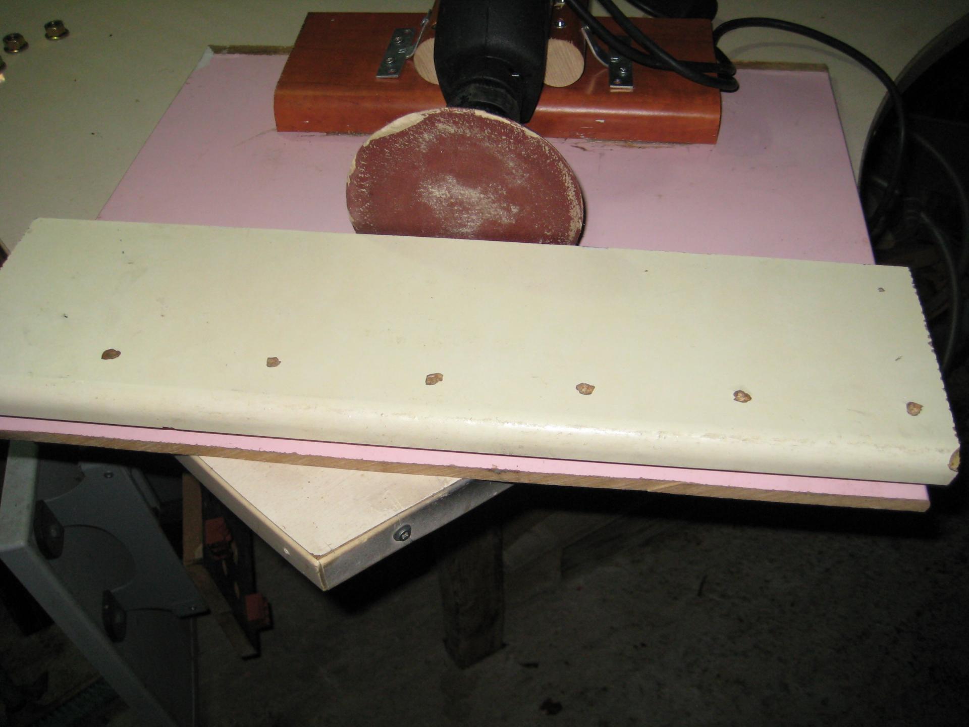

Στελιο μηοως να στηριζες τον "λαιμο" στο τραπεζι; το σημειο που θα εβαζες την χειρολαβη του δραπανου εννοω.
Φυσικα το λεω για εξτρα σταθεροτητα.
Εισαι ανθρωπεμου παντως η ανακυκλωση κ η πρακτικοτητα προσωποποιημένη :T:
πριν 4 λεπτά, το μέλος karmen1983 έγραψε:
Και λίγα λές ! ! ! :D
Νομίζω ότι το δράπανο έχει κατά μήκος μια κοιλότητα (ρηχό λούκι) και από τις δύο πλευρές, και εκεί πιάνουν τα στυλιαροτμήματα !
Πάντως συμφωνώ και επαυξάνω, και ο λαιμός κράτημα για περισσότερη σταθερότητα με σχιστό κολάρο 43 mm ξύλινο και βίδα σφιξίματος!
Επίσης το "τραπέζι" που ακουμπάνε τα προς λείανση, καλό είναι να είναι ενιαίο με τη βάση του δραπάνου και λίγο ψηλότερα, για να έχει καλύτερο αποτέλεσμα σε αντικείμενα με μεγάλο μήκος, καθώς θα "αλφαδιάζουν" καλύτερα πάνω στο δίσκο λείανσης και κυρίως θα αποφευχθούν τα σκαρφαλώματα και τα παιξίματα του δίσκου πάνω στο αντικείμενο!
Στέλιο χαρά στο κουράγιο σου ! ! ! :T:

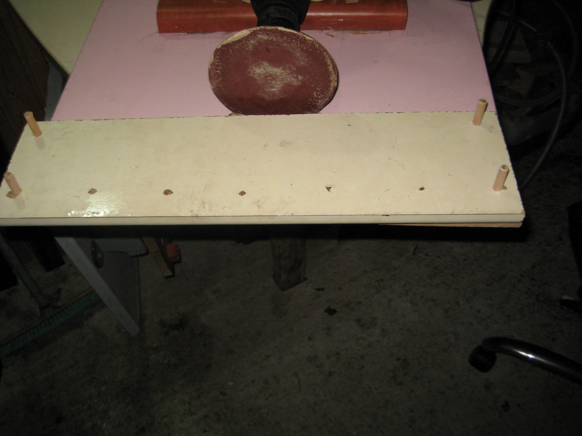

Α Στελιο τριβε απο την αλλη μερια σε σχεση με αυτη της φωτο
IMG_1810.JPG.963fe2951edfd6d7e5afc911a6a
Για να στελνεις τη σκονη κατω ;) οπου θα ανοιξεις λιιιιιιγο ακομα το ανοιγμα στην επιφανεια/τραπέζι :)
πριν 11 ώρες, το μέλος karmen1983 έγραψε:
Σωστοτατες ολες οι παραπανω παρατηρησεις!!!!!!!!!!!!!!
 Το στηριγμα στο λαιμο δεν το χα σκεφτει ,γιατι τα στυλιαροκοματια μπαινουν ακριβως στις κοιλοτητες κ το κανουν βραχο...
Μπροστα απ το δισκο θα βρω ενα κομματι 2cm που θα μπει με 4 καβιλιες στις γωνιες κ θα μπει πανω στο ροζουλι κομματι,το ανοιγμα απο κατω θα φινιριστει ,οποτε θα μεγαλωσει:) κ στη φωτο που τριβω γυριζει δεξιοστροφα οπως κοιταμε:)!
Απλα χτες με προλαβε το σκοταδι πριν τελειωσω τις λεπτομερειες!:(

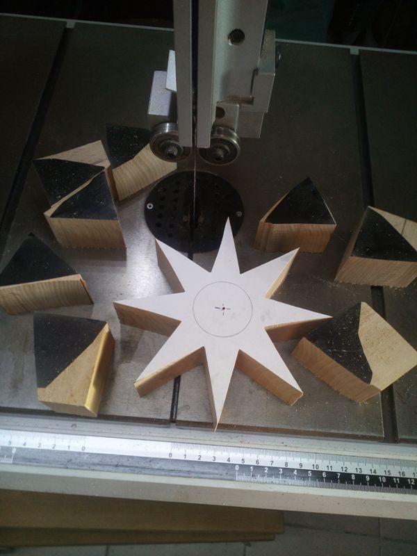

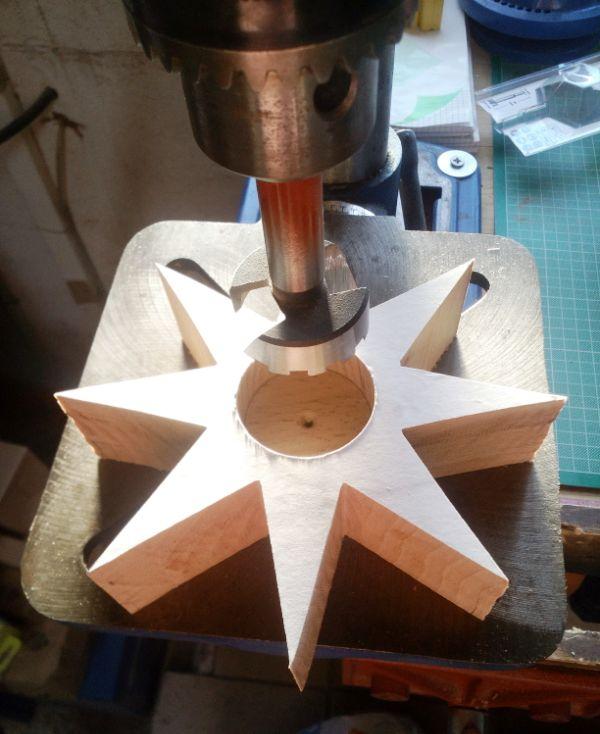

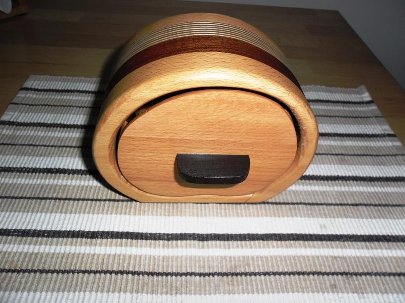

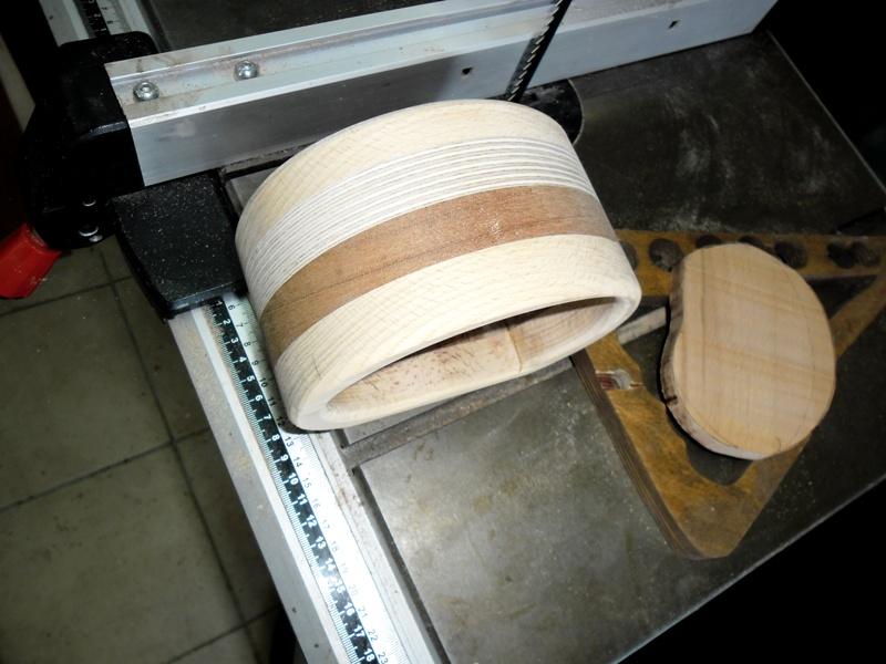

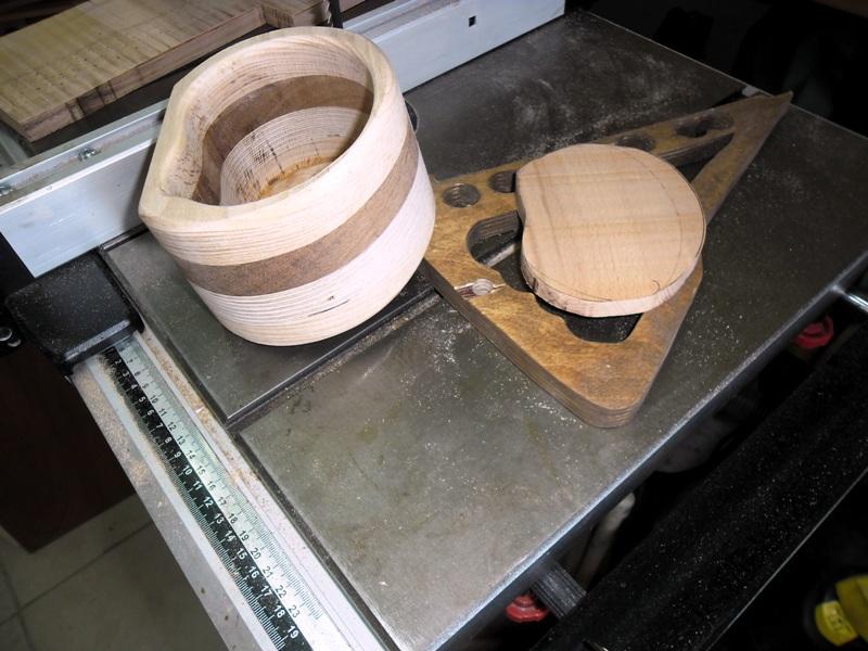

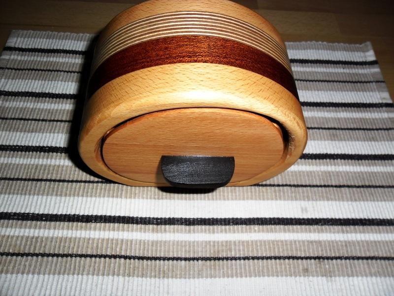

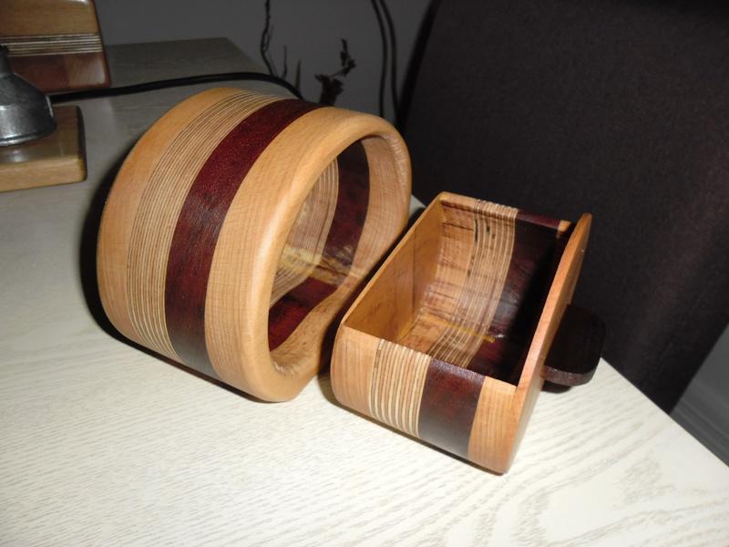

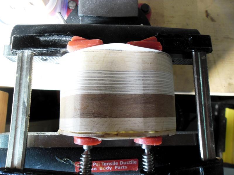

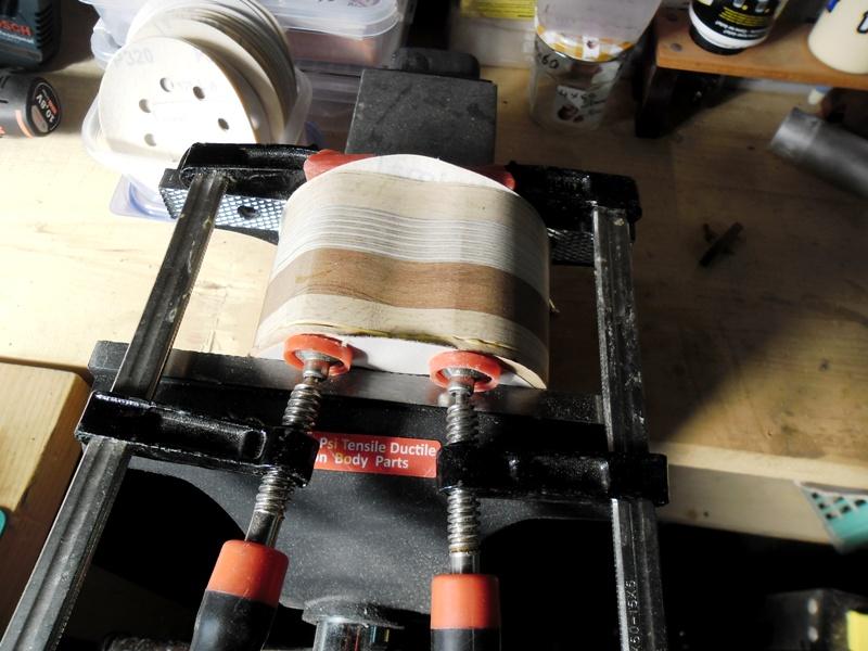

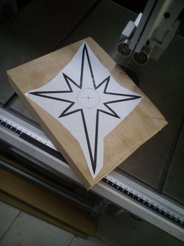

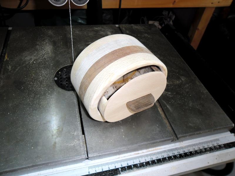

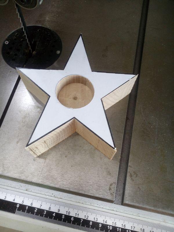

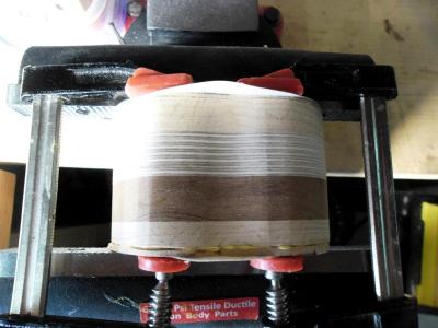

Ένα γρήγορο bandsaw box με σχέδιο βγαλμένο από την .............κόμπρα  (http://www.plaisio.gr/zografiki-diy/sxedio/organa-sxediasis/Linex-Fc-50-Flexible-Curves-50-Cm-243700.htm) ! ! !
Υλικά: 2 φέτες οξιά, 1 φέτα σημύδα & 1 φέτα μαόνι = 8 cm.
Η μεγάλη μέγγενη με έχει βοηθήσει τα μάλα ! Ίσως αύριο φλοκαριστεί.
Περασμένο όλο ένα χέρι baby oil.
  • Like 5

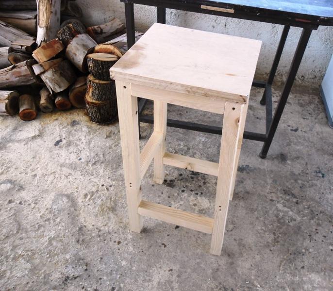

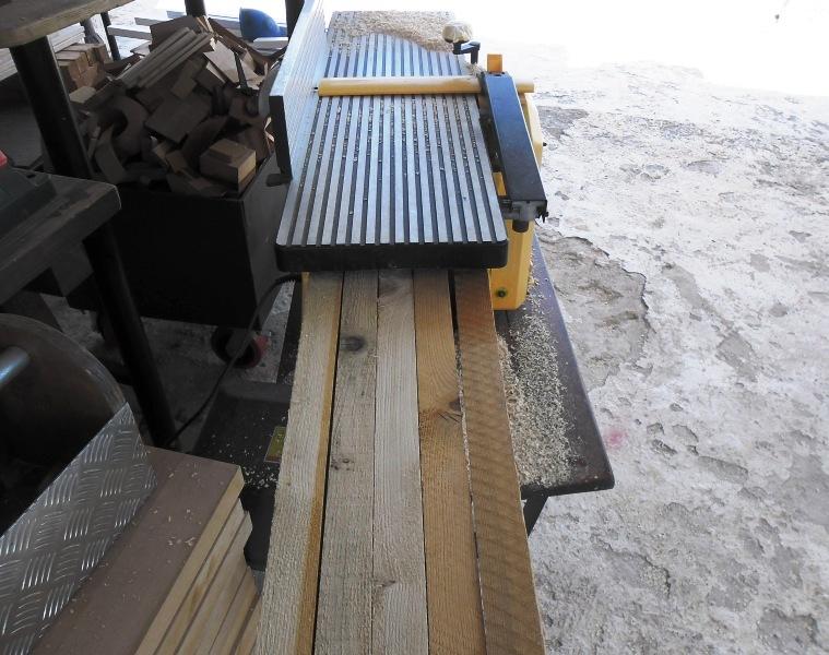

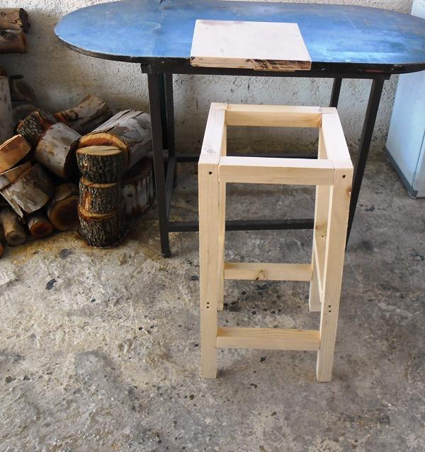

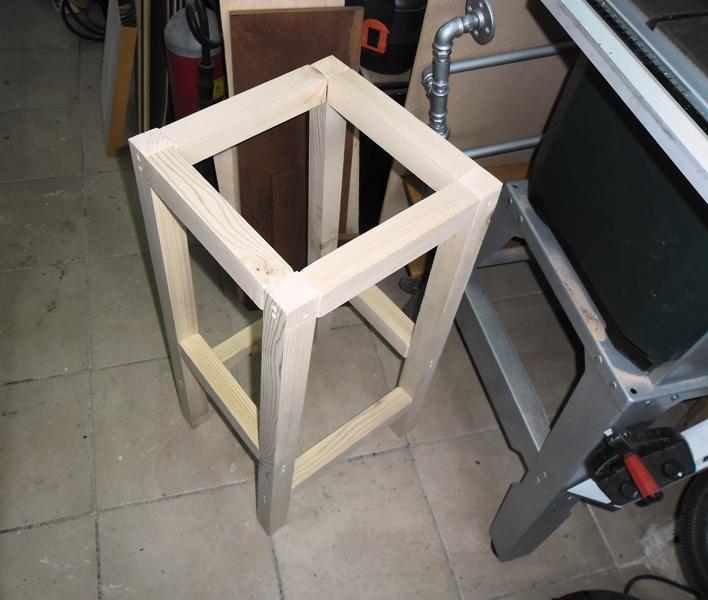

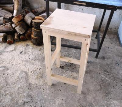

Πλάνισα ξύλα (καδρονάκια πεύκου 5 cm * 5 cm) για δύο σκαμπό τύπου bar & ξεκίνησα το ένα. Το σχέδιο & οι διαστάσεις από το Ίντερνετ.
Μετά θα (προσπαθήσουμε να) φτιάξουμε & μαξιλαράκι με δερματίνη κλπ κλπ. Έχουμε δρόμο ακόμα.
Οι ενώσεις είναι με νοβοπανόβιδες αλλά οι τρύπες μετά θα καλυφθούν με "καφέ" καβίλιες.
Παραγγελία & αυτά του ....Υιού - Φοιτητή.
***** Δεν ξέρω το γιατί αλλά τις φωτό δεν μου τις βάζει στην σειρά όπως τις καταχωρώ. Τα φώτα σας please !
  • Like 8

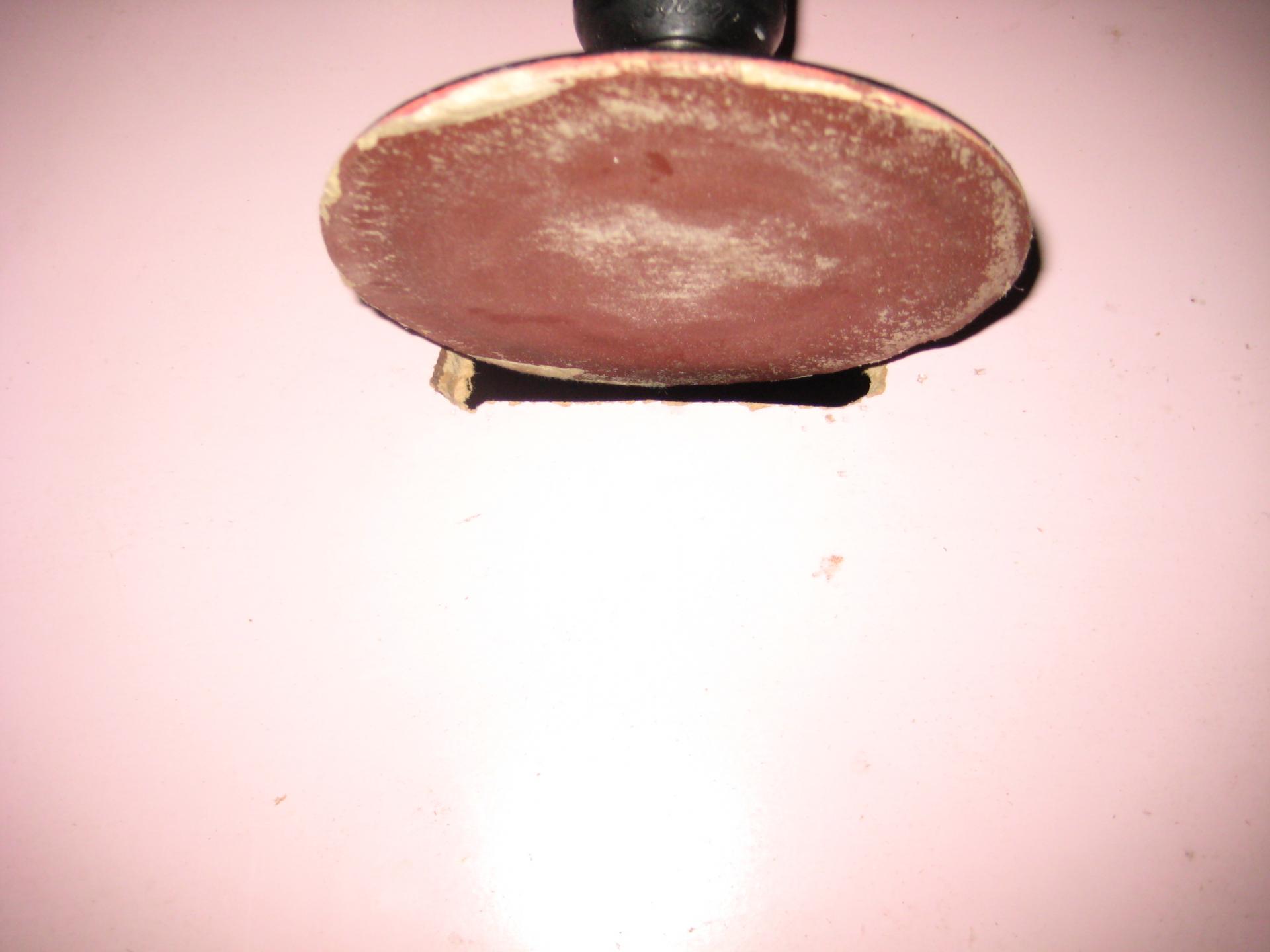

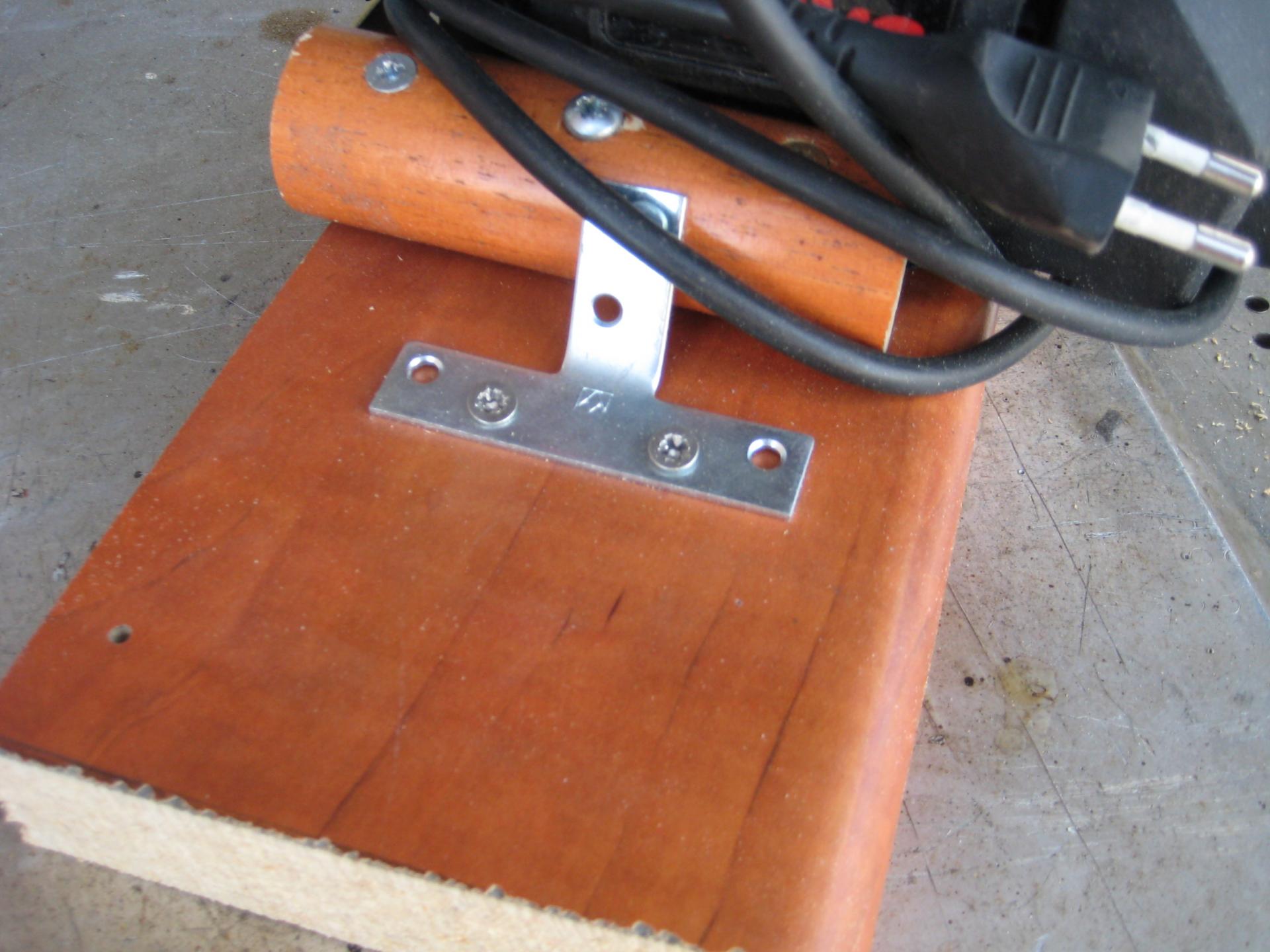

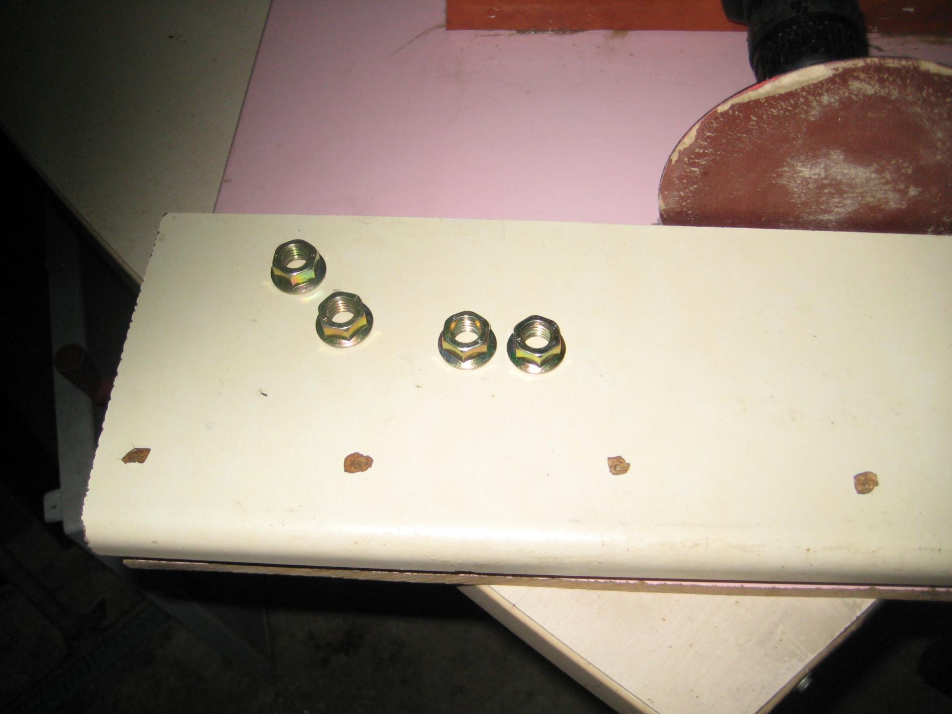

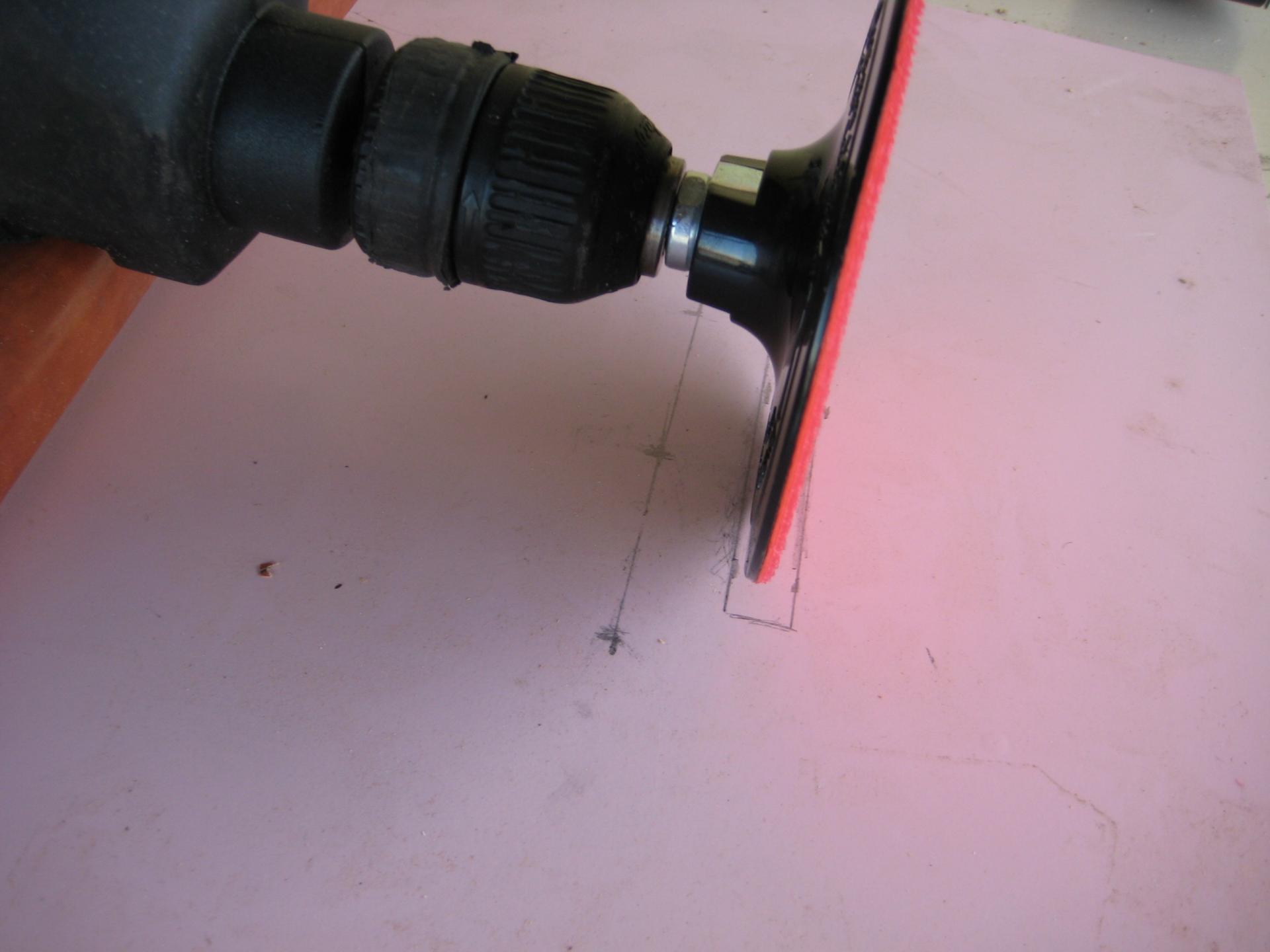

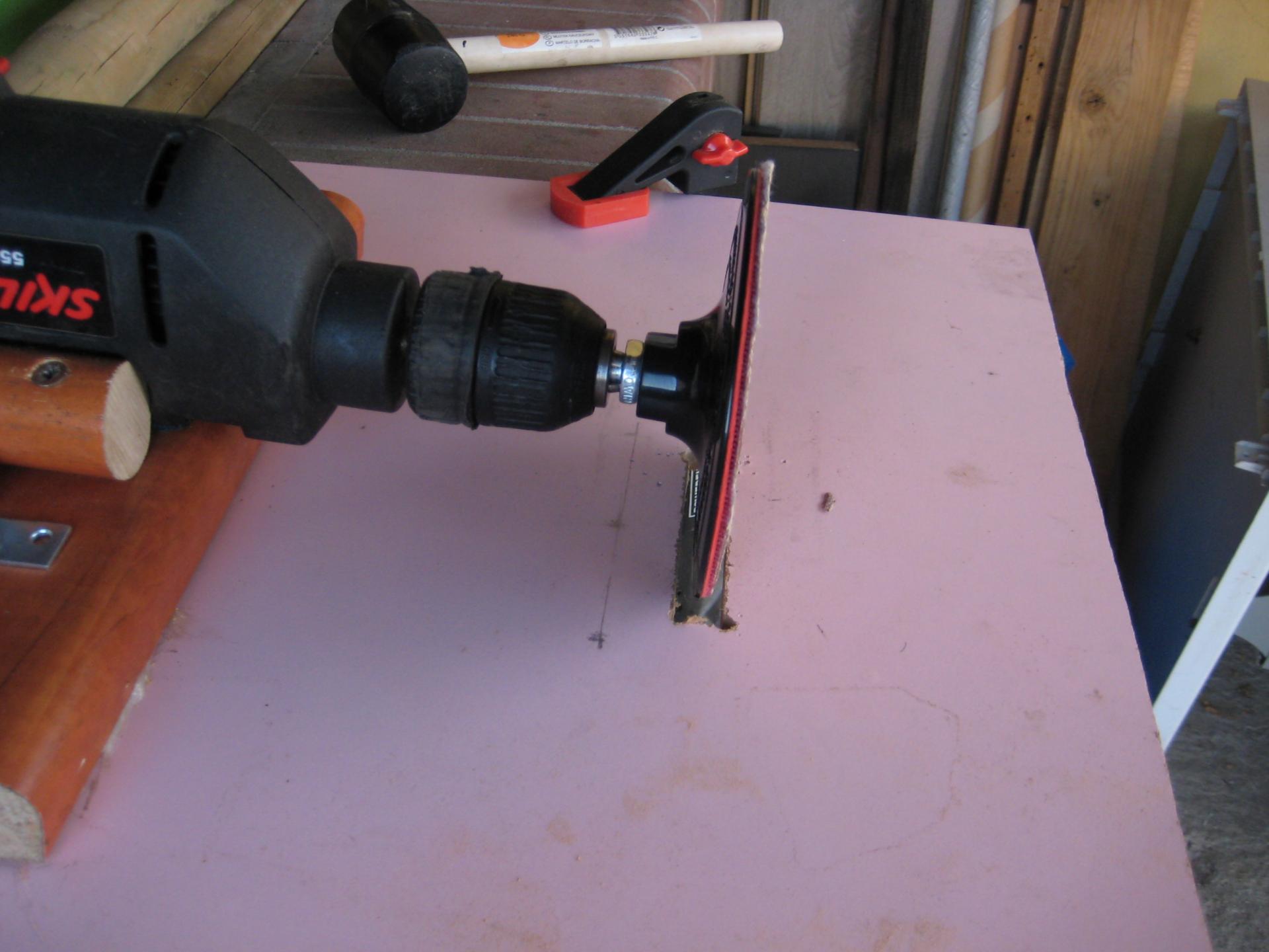

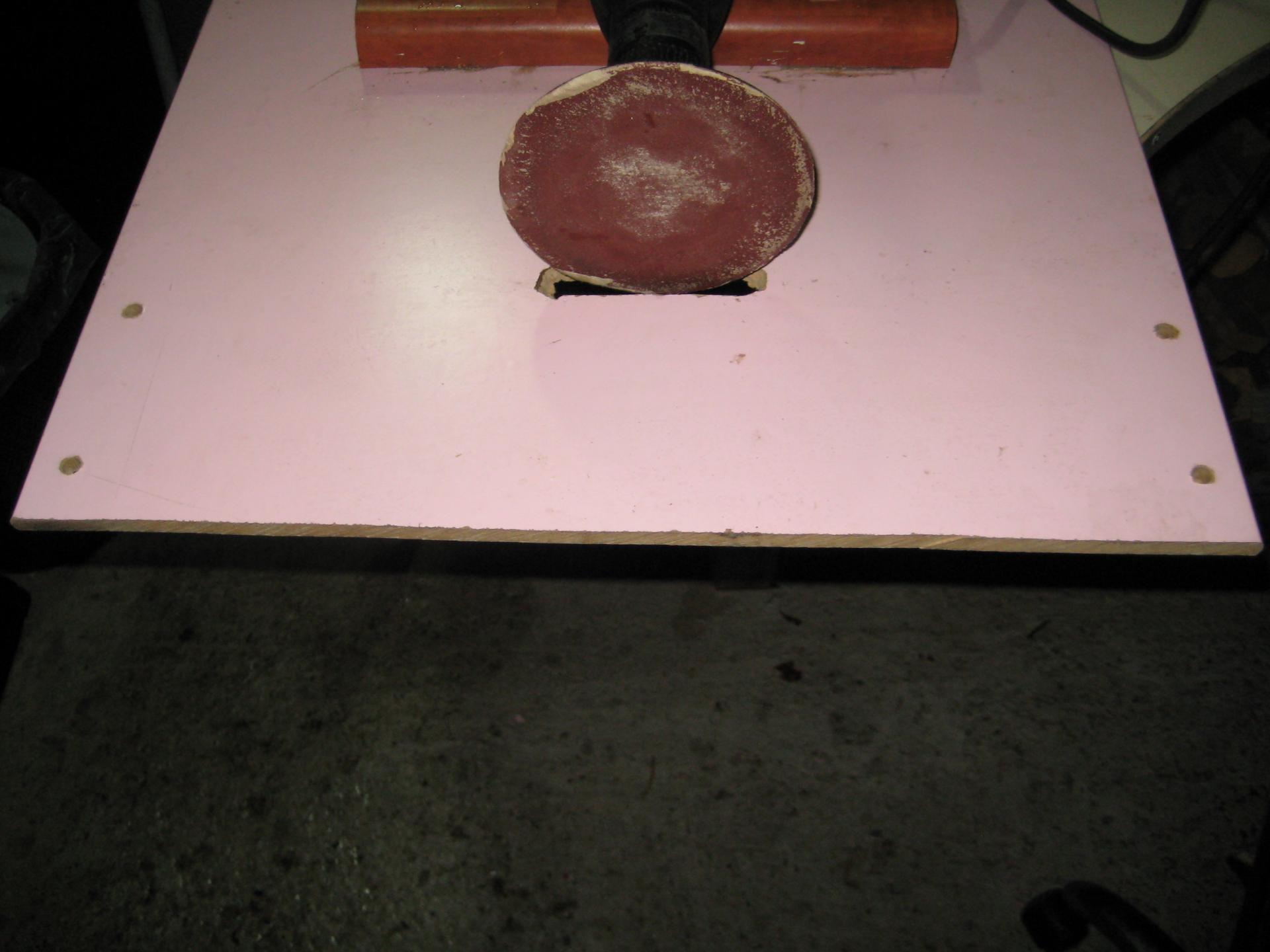

Σημερα ειπα να τελειωσω το τριβειο...
Πως ηρθε του Νευτωνα το μηλο στο κεφαλι ?ετσι μου ρθε κ μενα μια ιδεα...
Πρωτα μεγαλωσα το κενο:)

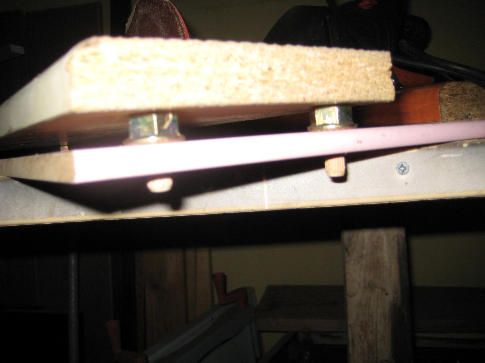

Μετα ανοιξα 4 τρυπες στη βαση κ 4 στο κομματι που θα βαζα για να το σηκωσω μπροστα,μπηκαν καβιλιες 8αρες...
IMG_1824.thumb.JPG.e7e5ae8ab4fb30a70deeb99e0b4abf7a.JPGIMG_1825.thumb.JPG.297bf767c6f432a722cec941c53e3680.JPG
Κ με 4 βιδες,ροδελες,κομματια σωληνα η οτι αλλο κανουμε ρυθμιζομενο το υψος τριβης αναλογως του τι τριβουμε:)
IMG_1826.thumb.JPG.74c777ee138198d8bbd258abcd2b7e7b.JPGIMG_1827.thumb.JPG.8eb78ecd148086113abd6b2c966cde86.JPGIMG_1828.thumb.JPG.c292c07ef8b204b39c71ce53cd1f2673.JPGIMG_1829.thumb.JPG.04a9a685ea2f6471bb25e6b15aef3292.JPG
Βαση στο λαιμο δε χρειαστηκε,οποτε μπορω να βγαζω το δραπανο αν χρειαστει...
Έγινε επεξεργασία από Stelios13
  • Like 4
Μία ώρα πριν, το μέλος Stelios13 έγραψε:
Αυτή η βάση του γυαλόχαρτου δεν είναι λαστιχένια; Θυμάμαι είναι αρκετά ενδοτικές αν πιεστούν.
πριν 2 λεπτά, το μέλος Lakisss έγραψε:
Σε δοκιμη που εκανα πρωτα ''φρεναρει ''το δραπανο κ μετα ισως ''παρει'' η βαση...
Ε \, δεν ειναι για πολλα πολλα,για ψιλοδουλειες μονο,προκειμενου να καθεται αχρηστο θα κανει κατι πλεον!!!!!!:)
