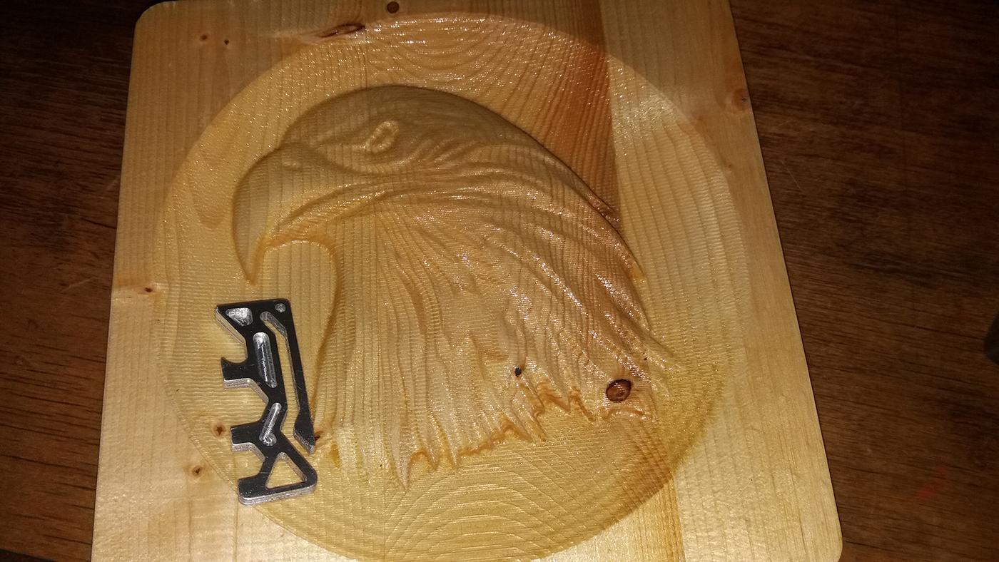

Τα μεγάλα παιδιά παίζουν και σήμερα
Απλές δοκιμές με την βοήθεια πολύ καλού φίλου για κάτι που έχω στο μυαλό μου
Το κομμάτι αλουμινίου είναι πολυεργαλείο ουσιαστικά και μπαίνει στα κλειδιά.
