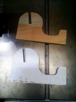

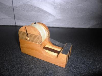

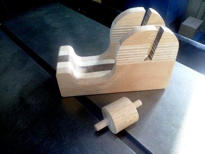

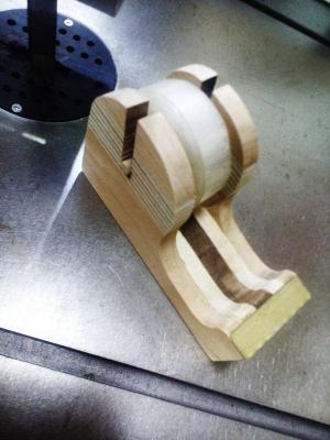

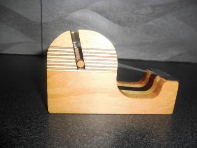

Μπράβο, εξαιρετικό! Σε βολεύει στο παίξιμο; Είναι πολύ μικρό.
Eντάξει βολεύει. Γι'αυτό και το έκανα φαρδύ. Mε τα κουμπιά βέβαια είναι πιο καλά.
Μετά τον 5-6 πίνακα γίνετε πολύ γρήγορο και δεν μπορείς να συνεχίσεις για πολύ εώς καθόλου.
Τι να παίξεις?
Περισσότερο για ντεκόρ είναι αυτά τα πράγματα όταν τελειώσει η κατασκευή τους.
Και κατά την διάρκεια της κατασκευής είναι η ψυχοθεραπεία :):)

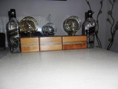

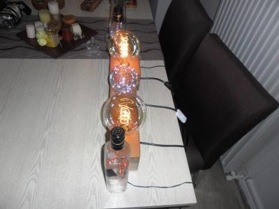

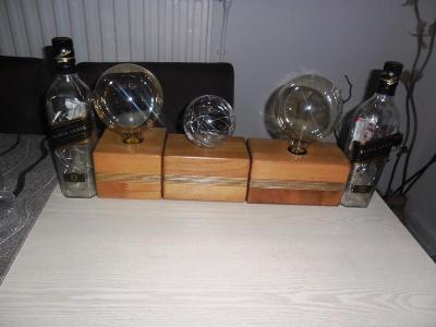

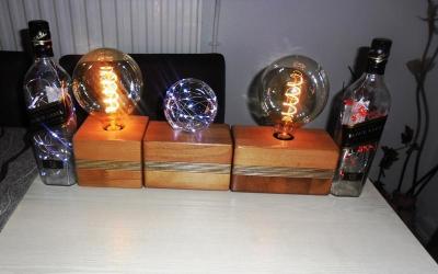

Καλημέρα. Όλα όσα ζήτησαν οι "πελάτες μου" μόλις ολοκληρώθηκαν.
Στις 220 Volt Edison lamp υπάρχει dimmer & όλα τα φωτιστικά led λειτουργούν στα 3 Volt.
Χρόνια πολλά σε όλους τους εορτάζοντες......................

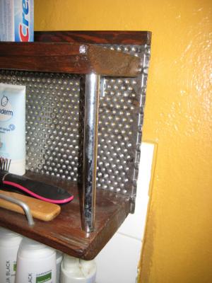

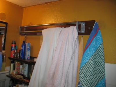

IMG_1523.thumb.JPG.026127441608237212d224b9d611d287.JPGIMG_1524.thumb.JPG.4db6e57d7758b00ce3ceda127eeb8c53.JPG

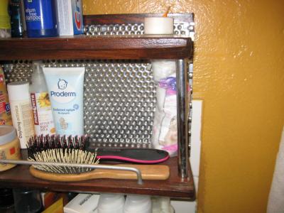

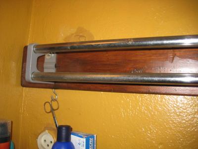

Παλιος φτηνιαρικος κοφτης για πλακακια που στο δευτερο κοψιμο εσπασε,εγινε μια υπεροχη κρεμαστρα για πετσετες μπανιου!!!
IMG_1528.thumb.JPG.ae1f5e4a7f50de95da413b5d9f6b362e.JPGIMG_1526.thumb.JPG.a551857bcdb24d579382794e4a5d78b0.JPGIMG_1527.thumb.JPG.f534f80bb6f198f16f93294876cd1ad8.JPGIMG_1525.thumb.JPG.66fb23dc7ff2d5ea8d23a02c3025e18f.JPG

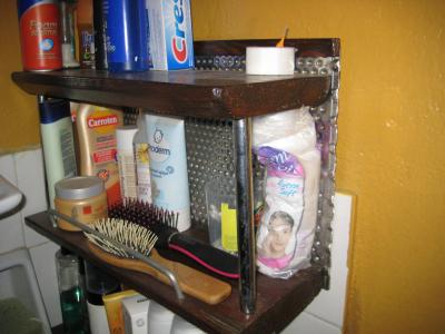

Ενα παλιο μαδερι κ ενας καδος απο χαλασμενο πλυντηριο μας εδωσαν 2 ραφια μπανιου για το χωριο....
+ μια πεταμενη σπασμενη θηκη για cd ακομα ενα πισω απ την πορτα:p.Οποτε το εξωτερικο μπανιο του χωριου απεκτησε τα νεα του επιπλακια!:)

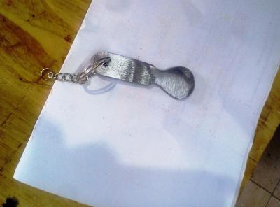

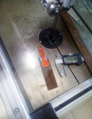

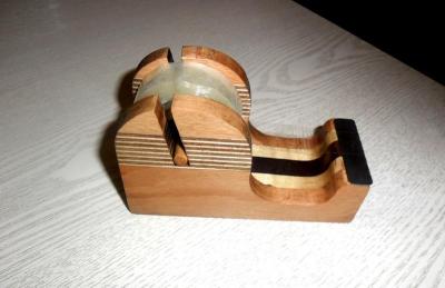

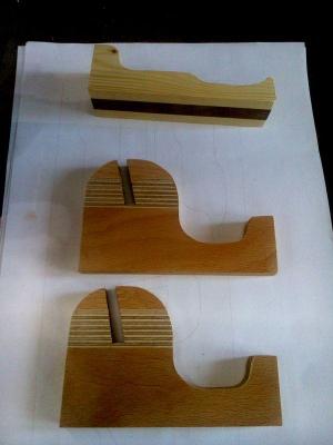

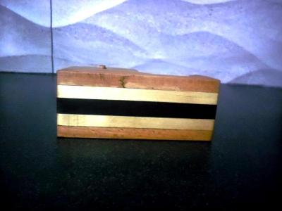

Επειδή τρέχω με την τακτοποίηση του γιου για το ξεκίνημα των σπουδών του, σε 2 πολυκαταστήματα βρέθηκα χωρίς κέρμα για το καροτσάκι ............οπότε με το που γύρισα ένα template από το Internet, κόψιμο στην κορδέλα, λίγο με την λίμα, λίγο τρόχισμα - γυάλισμα & έτοιμο το ειδικό εργαλείο με επιτυχημένη μάλιστα 3πλή δοκιμή.
Κέρμα: 1 €.
Υλικό: λαμάκι πάχους 3mm.
  • Like 4

Ωραίος ο μάστορας ! ! ! :T:
Κώστα μια ιδέα για να γίνει το επόμενο πιο λειτουργικό, είναι να του προσθέσεις βάρος.
Στο κεντρικό τμήμα άνοιξε τρύπες (πολλές και όσο επιτρέπει η σταθερότητά του περισσότερες) ή με του ρούτερ δημιούργησε ένα διαμπερές κενό που αφού δεθεί θα το καλύψουν τα πλαϊνά.
Αυτό το κενό, γέμισέ το με σκάγια μικρά, ανακατεμένα με λίγη εποξική κόλα.
Θα γίνει πολύ πιο βαρύ και αν του βάλεις και κάνα ελαστικό κουμπάκι/ ποδαράκι _έχει αυτοκόλλητα- θα τραβάς το σελοτέιπ με το ένα χέρι, χωρίς να κρατάς τη βάση.
  • Agree 1

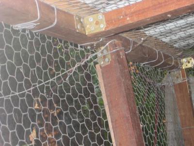

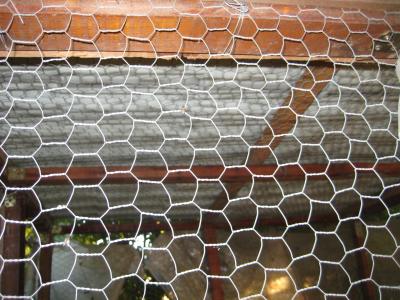

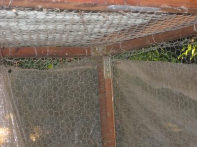

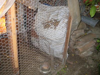

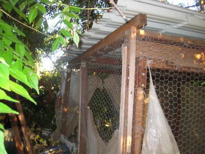

Δεν ειναι ακριβως μαστορεμα ημερας,αλλα 1 χρονο πριν κ ηδη εχει βγαλει τα λεφτα του σε φρεσκα αυγα!!:p
IMG_1507.thumb.JPG.dc3ea8024614e542d761afb85f385ada.JPGIMG_1512.thumb.JPG.4f2578226f79fb3d7f665a73472ead5d.JPG
Κοτετσι στον κηπο του χωριου,πανω σε τσιμεντενια βαση...Ξυλεια, δοκαρακια 5χ5 κ διαστασεις 2,5 x2,5 x 2,00....
Πρωτα φτιαχτηκε το κατω πλαισιο,που ενισχυθηκε στις γωνιες
κ μετα το πανωπου δεθηκε σταυρωτα με εξτρα δοκαρια για να κρατανε την οροφη απο τσιγκο...
Μπημαν τα ορθια δοκαρια κ ολα πλεον συνδεθηκαν με σιδερενιες γωνιες για να χουμε το κεφαλι μας ησυχο:)
IMG_1510.thumb.JPG.31bf6d5da6e156692d2c080132186000.JPGIMG_1511.thumb.JPG.3b1d99405e2bc81d4d553c97db9a239c.JPG
Το κοτετσοσυρμα πιαστηκε με πηχακια που μπορουν να βγουν ευκολα για  περιπτωση αλλαγης κ η τελευταια τσαπατσουλικη,μα απαραιτητη για το χειμωνα,πινελια με τα ναυλα του αδερφου μου γιατι δεν προλαβα να φτιαξω το συστημα με τα ρολλα που ειχα κατα νου!

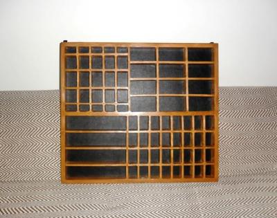

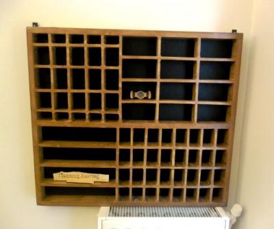

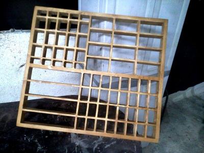

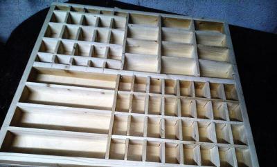

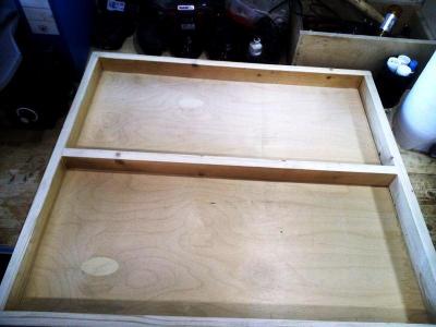

Προχώρησα ένα "συρτάρι τυπογραφείου" (75 x 65cm) που ήθελε η μοντέρνα δημοσιογράφος της οικογένειας για να κρεμάει τα κοσμήματα της.

πριν 13 ώρες, το μέλος costas1965 έγραψε:
http://www.athensvoice.gr/life/home/...kosmimatothiki
Spoiler

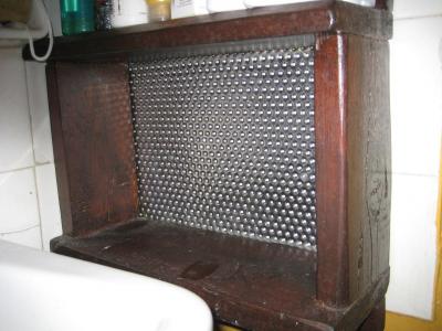

Μπράβο ρε Παππού Κώστα! πολύ ωραία δουλειά!
Λες και είσαι στο μυαλό μου, πριν 5-6 μέρες σκεφτόμουν ότι θα ήθελα να φτιάξω 2 τέτοια , ενα για τη φουκαριάρα τη μανα μου που είχε ζηλέψει απο τη θεία,που είχε πάρει παρόμοιο απο μοναστηράκι. (τα είχε πάρει από πλανώδιο νομίζω )
Υπάρχει περίπτωση να γράψεις ένα λίγο πιο αναλυτικό work Log , γιατι είμαι αρκετά αρχάριος γενικά και δυστυχως με λίγα εργαλεία :)
και δύο φωτογραφίες από το ντεκόρ της θείας μου (ήταν οι πρόχειρες που είχα στο Instagram και δεν έχουν καλη ποιότητα)
11.thumb.png.9259792d861c4eeeac1afa702a10d178.png112.thumb.png.1f3acf50897493ef5d7027aea2289422.png

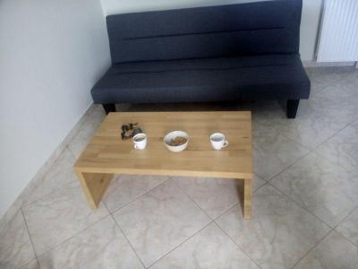

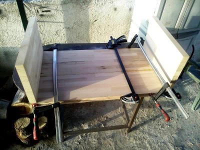

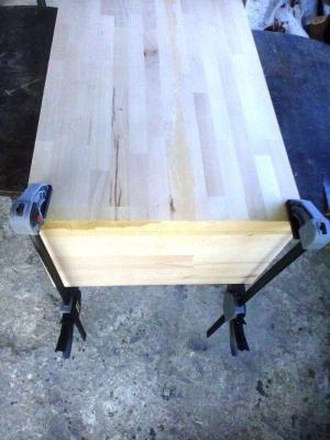

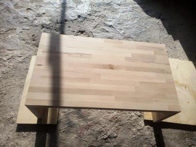

Ένα τραπεζάκι σαλονιού για το νέο σπιτικό του φοιτητή μας.
Σύνθετη ξυλεία Οξυάς με διαστάσεις L= 105 cm W= 55 cm H= 35 cm. Οι ενώσεις έγιναν παντού με καβίλιες 12 φ & κόλλα.
Τρίψιμο μέχρι 400 grid. Πέρασμα δύο χέρια βερνίκι εμποτισμού Οξυάς (νερού) & δύο χέρια βερνίκι σατινέ (νερού).
Τα "μελαμινένια" από τα πολυκαταστήματα είναι .....Κυριακή χαράς - Δευτέρας λύπης.
Οι σφιγκτήρες Creator την άκουσαν μόλις τους ζόρισα αρκετά.
Οι σφιγκτήρες Fatmax της Stanley δεν καταλάβαιναν τίποτα.

Μόλις γυρίσω σπίτι θα γράψω. Αν όχι σήμερα αύριο το πρωί.
Κομψή και απλή κατασκευή, πολύ όμορφο. Μπορείς να παραθέσεις προσεγγιστικά τα κόστη σε ξυλεία και βερνίκια; Πόσο ζυγίζει τελικά το τραπεζάκι;
Link to comment
Share on other sites
πριν 3 ώρες, το μέλος acct έγραψε:
Σε ευχαριστώ.
Η ξυλεία προϋπήρχε. Υπολόγισε για την αγορά της κάνα 40€. Πάχος ξύλου 4 cm. Βερνίκια (εμποτισμού & σατινέ) + στόκοι + γυαλόχαρτα κλπ κάνα 15 € επιπλέον.
Δεν γνωρίζω πόσο ζυγίζει αλλά είναι ντούκι !!!  Έπιπλο για μια ζωή.
πριν 3 ώρες, το μέλος ZoSo έγραψε:
@costas1965
Μονο με την κολλα και τις καβιλιες ειναι σταθερο? Δεν εχει τζογο αριστερα δεξια? Τα ποδια δεν ανοιγοκλεινουν?
Στην πλευρά των 55 cm έχει 5 καβίλιες των 12φ !!! & μια παχιά στρώση κόλλα Titebond (την οποία την εμπιστεύομαι πλήρως). Πάχος ξύλου 4 cm. Ακλόνητο.
  • Like 4
Link to comment
πριν 3 ώρες, το μέλος Lakisss έγραψε:
Γιατί δεν τα ένωσες με φάλτσο;
Για πιο γρήγορα & για πιο εύκολα. Και μάλλον έτσι δουλεύουν καλύτερα οι καβίλιες με τις οποίες ένωσα τα ποδαρικά του.
Link to comment
πριν 43 λεπτά, το μέλος costas1965 έγραψε:
Κ ΜΟΝΟ ετσι δουλευουν οι καβιλιες σωστα![για μελλοντικες αποριες]:)
Link to comment
οχι απαραιτητα - και με λοξη κοπη μπορεις να βαλεις οβαλ (μπισκοτο) αν και την πιο πολυ δουλεια κανει η καλη κολλα
(μπορει να σπασει το ξυλο και οχι η κολληση!)
επισης @costas1965  που βρισκεις την  Titebond  ?
