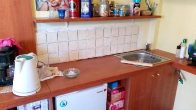

Μια "συμβουλή" για το στοκάρισμα στον αρμό μεταξύ πάγκου και πλακιδίων.
Εκεί δεν βάζεις στόκο αλλά αντιμουχλική σιλικόνη καλής ποιότητας-αυτό το ξέρεις- αυτό που ίσως δεν ξέρεις είναι ότι,
αν θέλεις να μην ξεκολλήσει ποτέ, περνάς πρώτα στο σόκορο των πλακιδίων ένα κατάλληλο primer και μετά περνάς τη σιλικόνη.
Και τα δυο θα τα βρεις στα σχετικά καταστήματα, προτίμησε κάποια γνωστή μάρκα.
Καλή συνέχεια ! :)

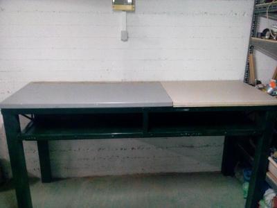

Ο παγκος ειναι σιγουρα στραβος γιατι δεν ειναι παγκος, ειναι ρεταλι απο το υλικο που χρησιμοποιηθηκε για 2 δωματιακια στην ταρατσα του σπιτιου. Σε καθε ενωση ομως το σφιξιμο εγινε πανω σε αλλο ξυλο που ηταν ισιο.
