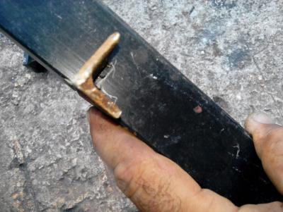

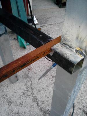

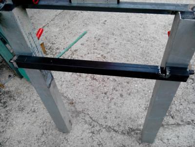

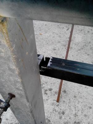

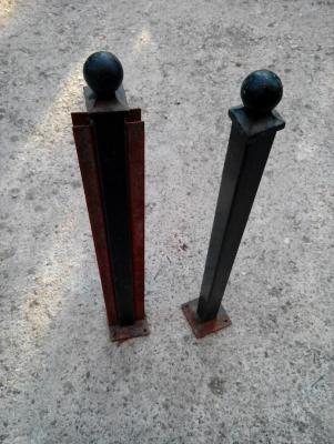

Συνέχεια εργασιών ενίσχυσης του πάγκου, κατόπιν υποδείξεων. Χρησιμοποίησα ότι είχα πρόχειρο, και ελπίζω να διάβασα σωστά το σχέδιο του @Seafalco
Ψάχνοντας λοιπόν βρήκα 2 κολονάκια που μου είχαν περισσέψει από την εποχή που έφτιαχνα την περίφραξή μου. Ω του θαύματος είναι 70εκ. ! (ακριβώς όσο το βάθος του πάγκου)
ακολούθησε αφαίρεση των διακοσμητικών και της βάσης, και κατόπιν αναζήτησης, βρήκα και την πίσω ενίσχυση. Γωνιά 15mm (αδυνατούλα η καημένη, αλλά από το να σκουριάζει σε μια άκρη...)
Για να δεθούν τα πλαϊνά με την πίσω ενίσχυση, αποφάσισα να σκάψω την στράτζα έτσι ώστε να θυληκώσει η γωνιά μέσα της και να μην αφήσει δόντι. Αμ έπος αμ έργον !
IMG_20170814_195945.thumb.jpg.d0f3fac94a48e73028f684f86033c863.jpgIMG_20170814_200020.thumb.jpg.244640f4b3c4a990b54650c28a51f9c3.jpg
μετά το προβάρισμα σειρά είχε η κόλληση των πλαϊνών. Αποφάσισα πως 16 εκ είναι αρκετή απόσταση για ένα ράφι (μετά την τοποθέτηση του ξύλου θα πάει στα 14,5 ή και παραπάνω -αναλόγως τι θα βρώ-)
IMG_20170814_201350.thumb.jpg.c9446530ab98c7a7678e0ed2ada00d43.jpgIMG_20170814_201416.thumb.jpg.4ba022fe1e7eabbf12b7cc1d2750d5cb.jpg
και κλείσαμε τη μέρα με τις κολλήσεις ....
αυτά και για σήμερα. Σε επόμενη φάση σειρά έχει το κόλλημα των πλαγίων νεύρων (πιθανότατα απο 11mm μασίφ βέργα τετράγωνης διατομής), καθώς και του μπροστινού στηρίγματος για το ράφι. Εδώ έχω 2 υποψήφιους.... είτε 25mm στράτζα γαλβανιζέ είτε 25mm γωνιά γαλβανιζέ (μάλλον) ελαφρού τύπου..... θα δείξει.
  • Like 5

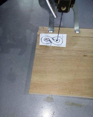

Καλησπερα και απο εμενα και χρονια πολλα για την μερα. Σημερα βρηκα λιγο χρονο και ασχοληθηκα με μια κατασκευη αρκετα χρησιμη. Πριν λιγο καιρο ειχα βρει στα σκουπιδια αυτο το δισκοπριονο χειρος αλλα με σπασμενη βαση(δυστυχως δεν την ειχε καθολου μαζι)αλλα το μοτερ λειτουργουσε μια χαρα.
IMG_20170815_171649.thumb.jpg.6fdf52cac12bd01f6a393190fd2a9d90.jpgIMG_20170815_171653.thumb.jpg.4d997b02ceee5b320a508390e827822f.jpgIMG_20170815_171757.thumb.jpg.36eb9b1649568918c6ed7e9f95cebd27.jpg
Πηρα ενα κοματι ξυλο που ειχα απο ενα παλιο συνθετο. Με το ρουτερ ανοιξα στην μεση μια σχησμη 19 ποντους για τον δισκο
Επισεις ενα θεμα ακομα που ειχε ηταν στην στεραιωση. Το απο κατω μερος του δεν ηταν επιπεδο.
Περιπου 8 χιλιοστα φουσκωμα. Ετσι παλι με το ρουτερ εσκαψα το ξυλο και το μηχανημα μπορει πλεον να ειναι παραλληλο στο ξυλο.
Σειρα εχει η στεραιωση, εκοψα 2 μεταλικα τσερκια(δεν ξερω αν λεγονται ετσι;;;;) και στεραιωθηκε σφιχτα και σταθερα. Εβαλα και μια βιδα για περισσοτερη ασφαλεια.
Το αποτελεσμα

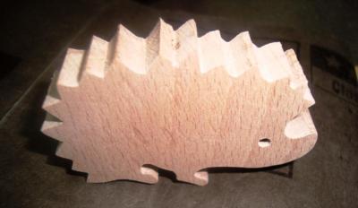

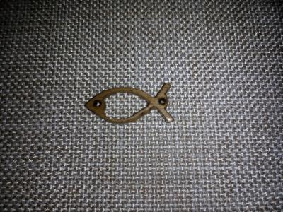

Ότι είχα δει στην βιτρίνα στις διακοπές, κατασκευάστηκαν (ψαράκι, πλακετούλα, infinity).
Κόστος μπιχλιμπιδιών ~2,5 €/pc (3πλάσιες & 4 πλάσιες οι τιμές τους στα καταστήματα).
Μοιράστηκαν ήδη.

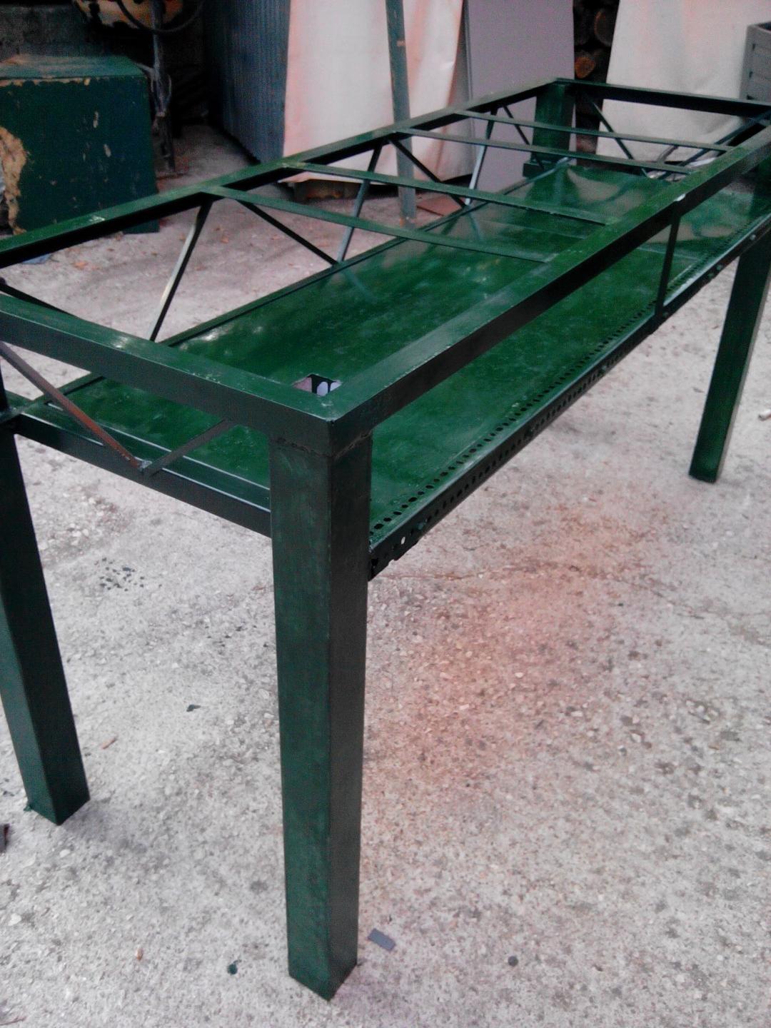

Πλάκωσε η πρόοδος μαζεμένη....
βρέθηκε (από ευγενική χορηγία) 1 γωνιά dexion και 2 ράφια (βασικά ήταν ψιλοχάλια, και έπεσε σφυροκόπημα), για το κάτω ράφι, και για το επάνω 2 κομμάτια πάγκου κουζίνας (ατυχώς το ένα 40χιλ. και το άλλο 30 χιλ) από 1,2μ έκαστο. θα παίξει προσαρμογή με κόντρα πλακέ 8 χιλ. ή με OSB 11 χιλ.
  • Like 9
@colt3003 Ωραίος ο μάστορας ! :T:
Για πες συγκριτικές εντυπώσεις για την τωρινή ακαμψία και στιβαρότητα του σκελετού, σε σχέση με πρίν.
Ε ναι ! Τώρα έχει αποκτήσει άλλο βάρος !

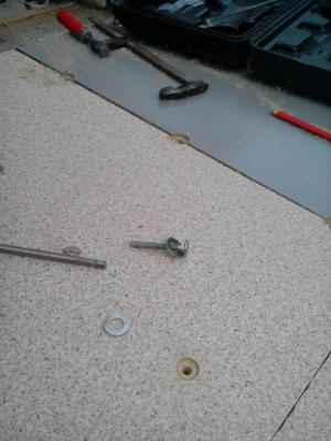

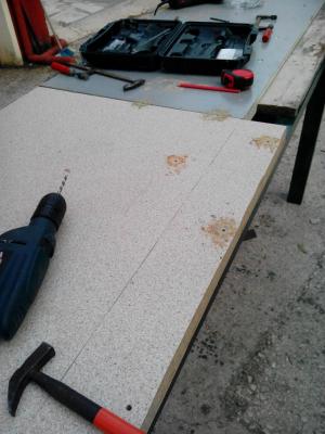

Σήμερα προσάρμοσα και τα 2 κομμάτια του πάγκου. Τα στερέωσα με μπουλόνι πομπέ, 6 χ 50 αφού άνοιξα με 16χιλ τρυπάνι φτερού για να περάσει το κεφάλι και να έρθει πρόσωπο με τον πάγκο. Στο σημείο ένωσης των 2 κομματιών χρησιμοποίησα και ροδέλα για να γίνει πιο μεγάλο το πιάσιμο.
IMG_20170822_200248.thumb.jpg.01d250d8f8715240a38bc1f96586a0aa.jpgIMG_20170822_200639.thumb.jpg.aa2d7ea12dc5f835471dbe146bb121aa.jpg
Λογικά αύριο θα τοποθετήσω το φιλέτο που λείπει απο τον γκρι πάγκο και θα τον μετακομίσω στη θέση του. (αμάν η μεσούλα μου...)
