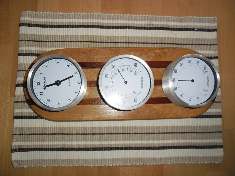

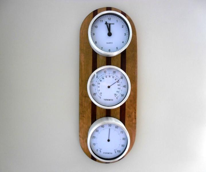

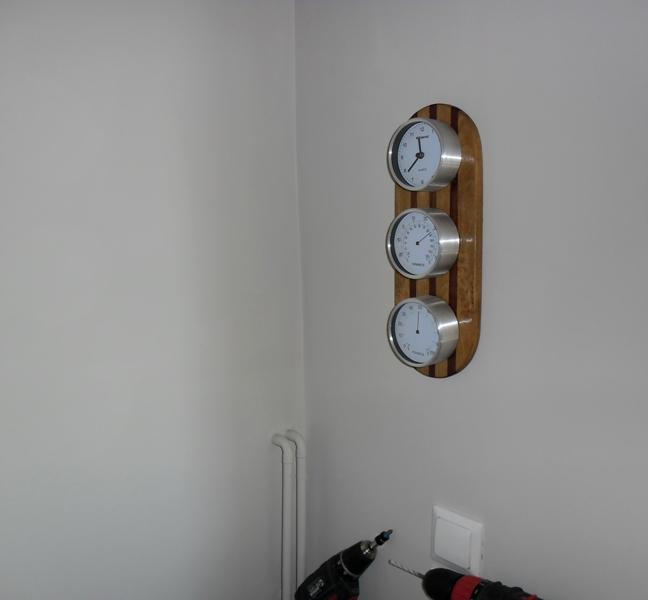

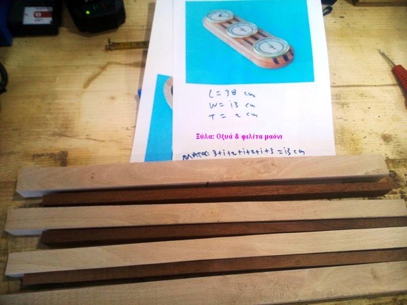

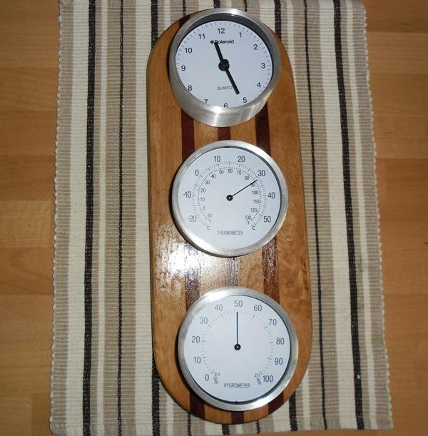

Analogic Weather Station
Κάτι πολύ πιο εύκολο, κάτι πολύ πιο γρήγορο αλλά αρκετά χρήσιμο.
Φωτό από το κινητό μου δυστυχώς.

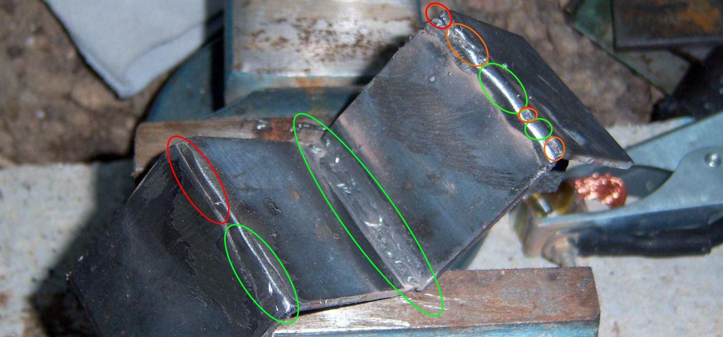

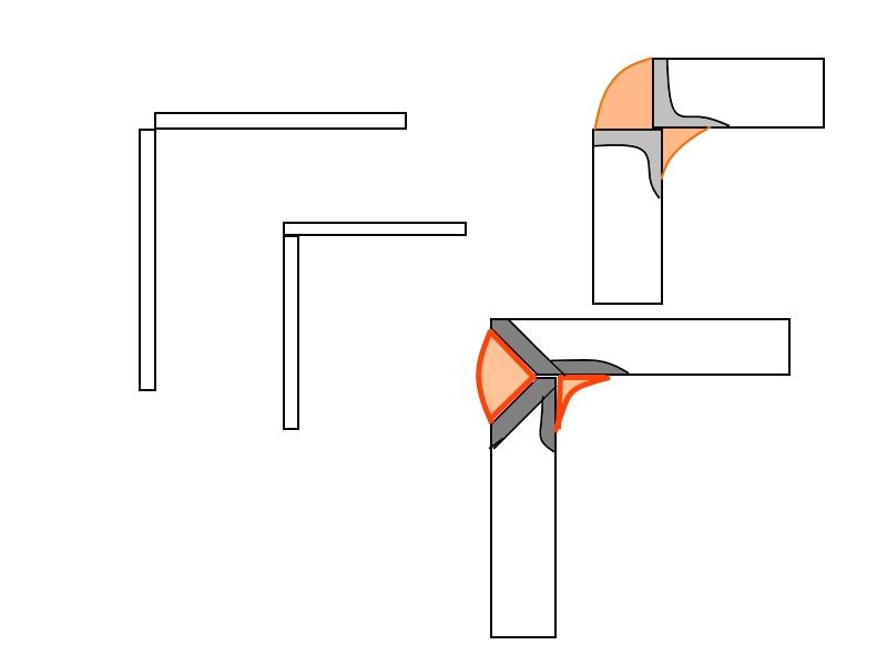

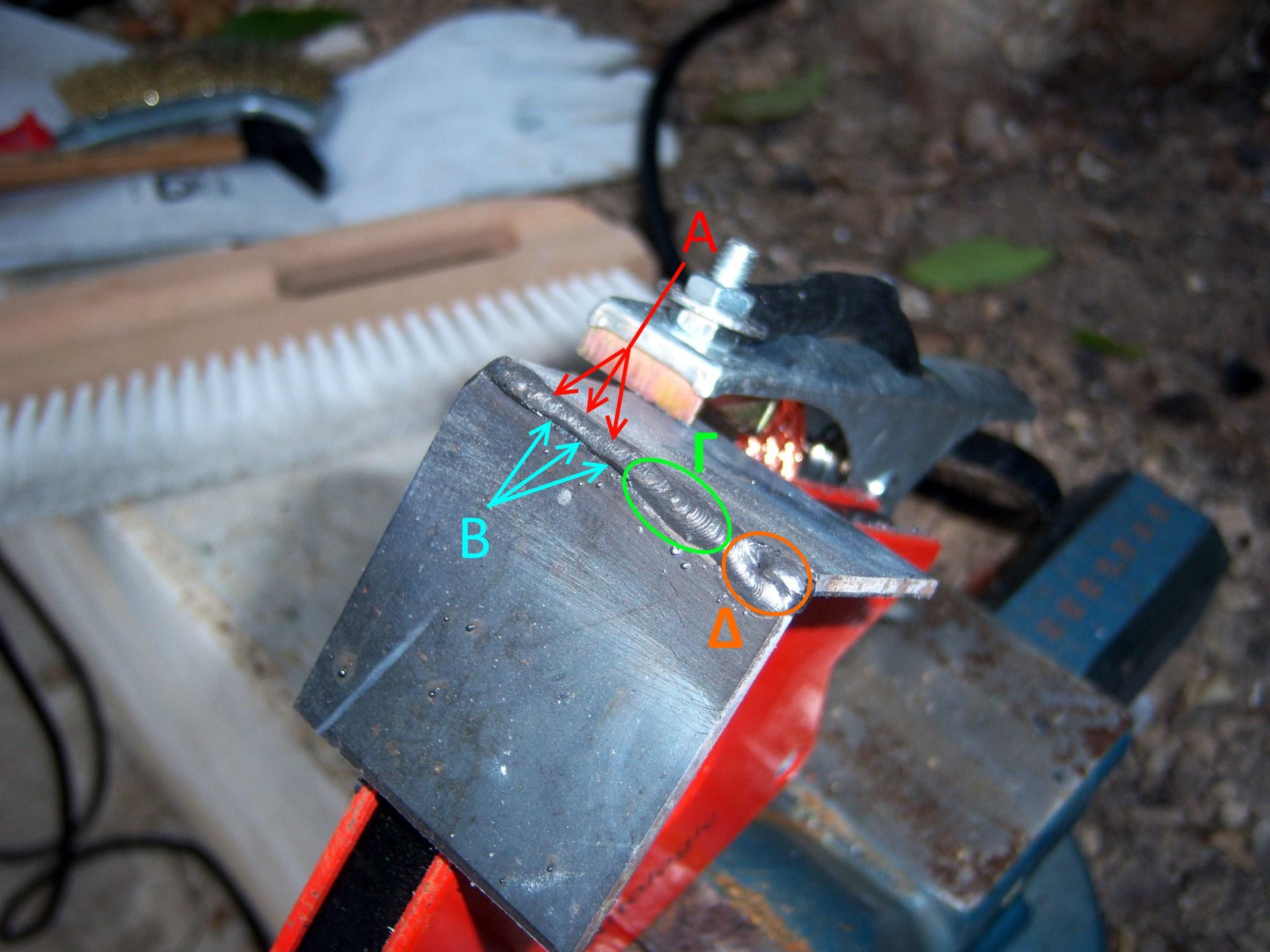

Πρώτη φορά εχθές στη ζωή μου έπιασα ηλεκτροκόλληση και πειραματίστηκα σε μερικά γαζιά.
Αν και είχα χοντρίτερα ηλεκτρόδια και στην αρχή τρύπησα το μέταλλο, μετά έστρωσε κάπως το χέρι και πιστεύω είναι σε αποδεκτά επίπεδα για τη δουλειά που θέλω (να φτιάξω μεταλλικό πάγκο). Οι εμπειρότεροι ας μου πουν εντυπώσεις.

πριν 2 ώρες, το μέλος Lakisss έγραψε:
Άντε καλή αρχή Νίκο ! :)
Λοιπόν πρώτον και κύριον. . .
http://www.eugenfound.edu.gr/appdata/documents/books_pdf/e_a00030a.pdf
στο κεφάλαιο 13.1 έχει τα σχετικά με τις ηλεκτροσυγκολλήσεις.
Τώρα στις δοκιμές σου :
Τα γαζιά γενικά είναι στρωτά όσον αφορά στη μετακίνηση του ηλεκτρόδιου , χωρίς τσίμπλες , πράγμα που είναι μια καλή αρχή .
Η ταχύτητα όμως όχι.
Στην περιοχή Α πήγες πολύ γρήγορα με αποτέλεσμα να μην πιάσει η κόλληση στο κάτω κομμάτι (Β)
Στο Γ είναι ΟΚ
Και στο Δ το παράκανες με αποτέλεσμα να λιώσει πολύ το υπόστρωμα.
Με κόκκινο τα κακά σημεία το κάτω κομμάτι δεν  έχει κολλήσει στο επάνω.
Με πορτοκαλί αυτά που έχουν κολλήσει άσχημα
Με πράσινο εκεί που έχει γίνει σωστή δουλειά !
Αν πάρεις υπόψη σου αυτά :
(Με πορτοκαλί η κόλληση , με γκρί το πόσο βαθειά έχει πιάσει στο κομμάτι)
και εφόσον οι πρώτες σου δοκιμές ήταν τόσο καλές (έχω κάνει πολύ χειρότερα ! ! :p
Πολύ γρήγορα θα τα πας μια χαρά ! :T:
Πρόσεχε να τσιμπάς πρώτα τα κομμάτια εκατέρωθεν για να σταθούν σωστά και μετά να κάνεις τα γαζιά.
Αν είναι μακρύ γαζί και από τις δύο μεριές , να το κάνεις ανά τμήματα και αλλάζοντας πλευρά για να μην στραβώσει το κομμάτι!
Ελπίζω ματσακόνι για την πάστα να έχεις ε? !
Καλή συνέχεια και καλή διασκέδαση ! :D

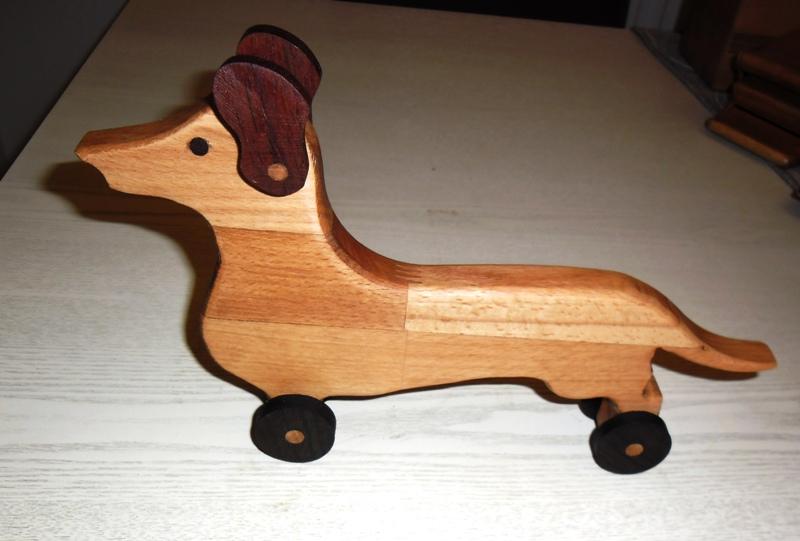

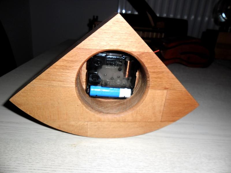

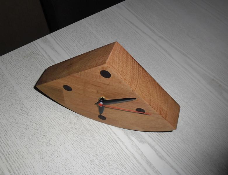

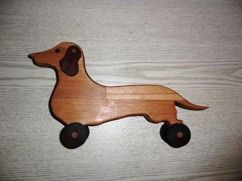

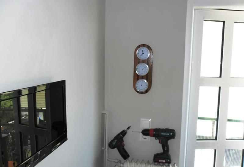

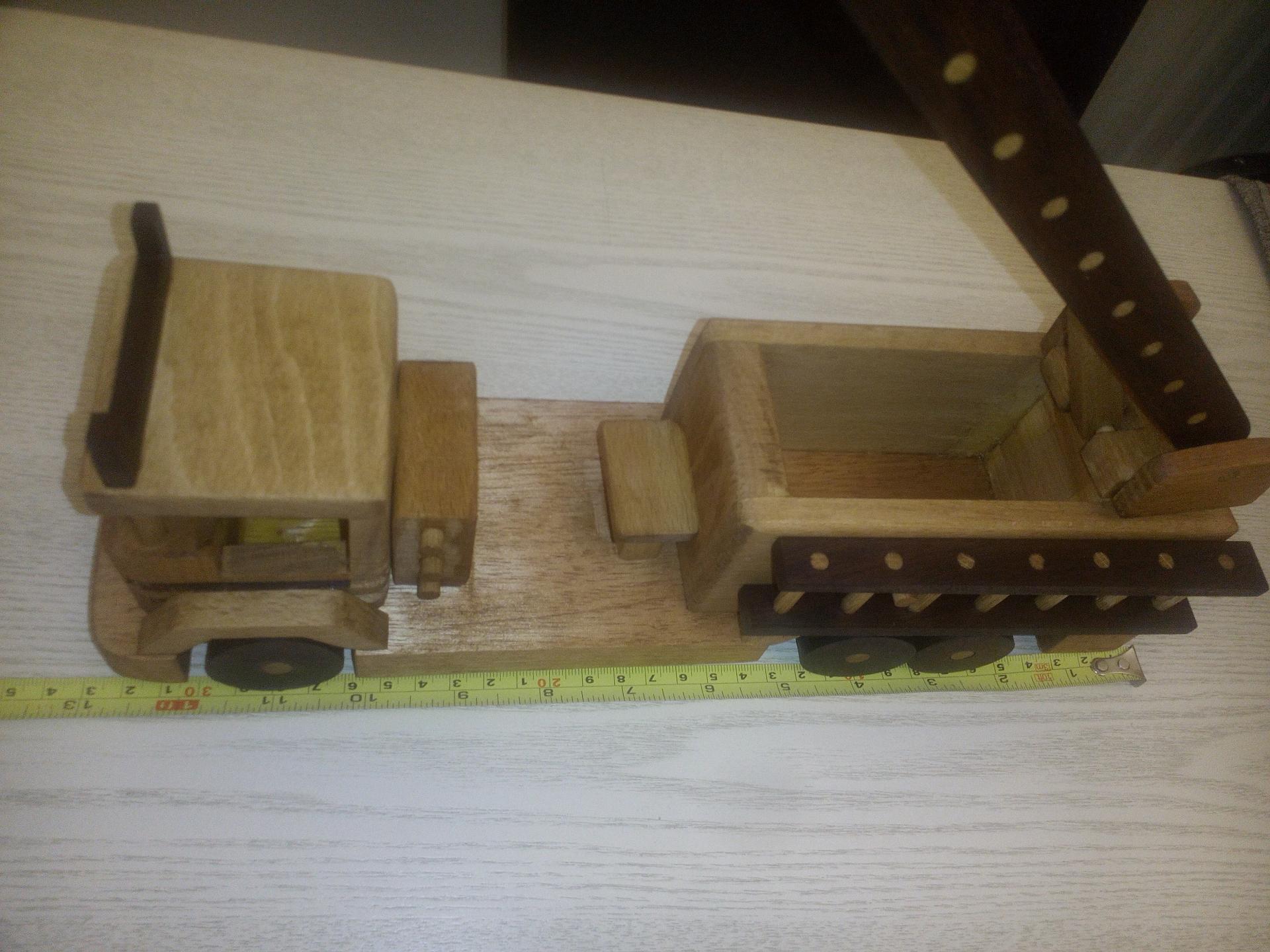

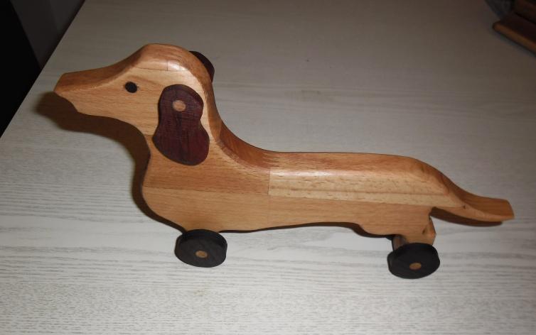

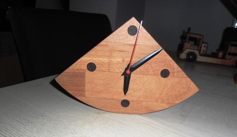

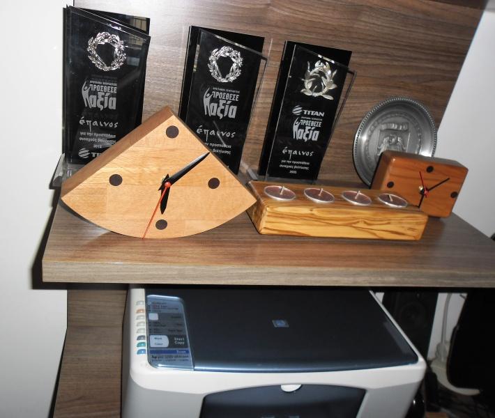

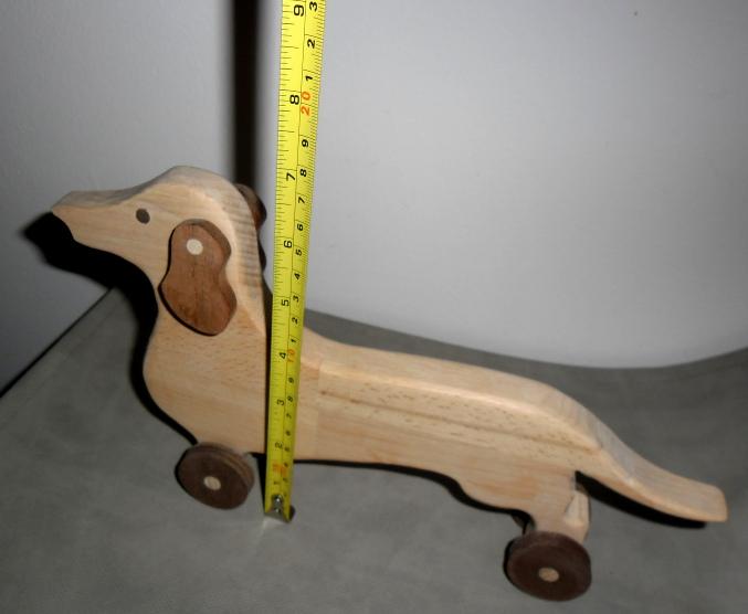

Είπα από Σεπτέμβριο ξανά εργασίες αλλά δέχτηκα έκτακτη παραγγελία από την εγγονή (σκυλάκι - αντίγραφο της ¨Μόκας¨) & από την κόρη (ρολογάκι για το χωριό για τις διακοπές τους) οπότε "λύγισα" (δεν ήθελα & πολύ) & ανέβηκα για λίγο στην ταράτσα.
Για το σκυλάκι "πάτησα" πάνω στο βίντεο της φίλης μου.  Το δικό μου σκυλάκι έχει την μορφή της δικής μας "Μόκας".
https://youtu.be/7WJnzpHqyuw
Το ρολογάκι είναι clopy paste από το Internet & είχα φτιάξει ένα παρόμοιο λίγο πιο παλιά.
Έγινε επεξεργασία από costas1965
  • Like 6
Link to comment

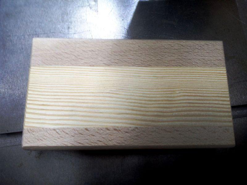

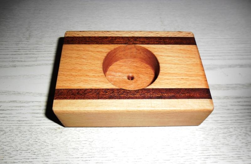

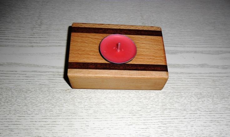

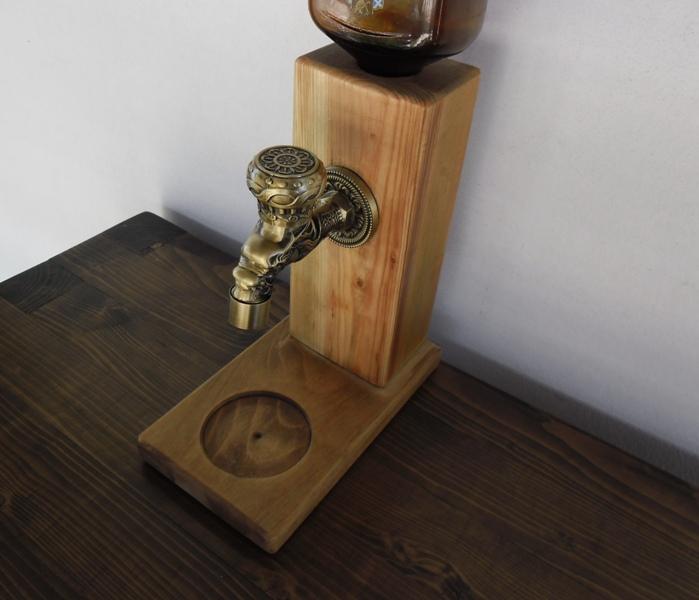

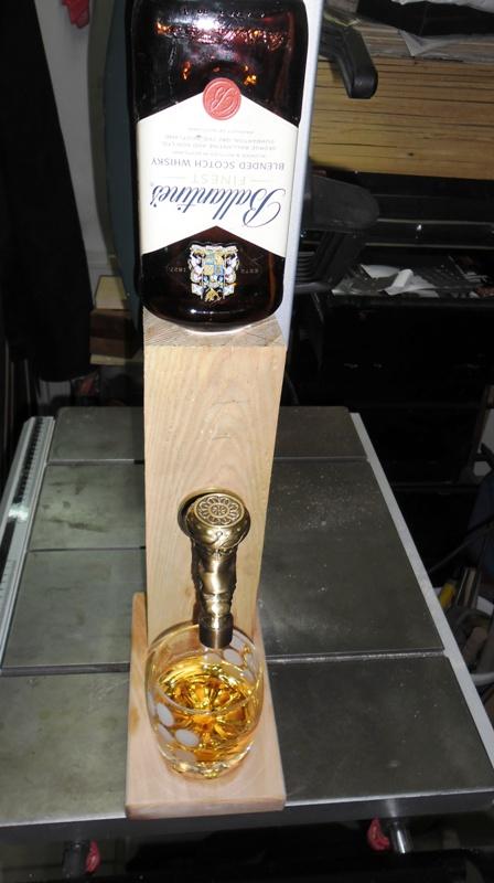

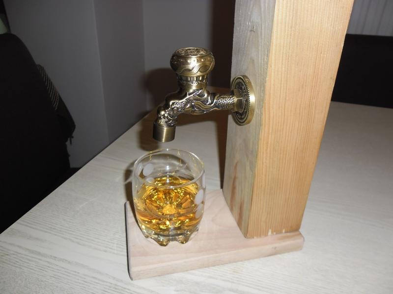

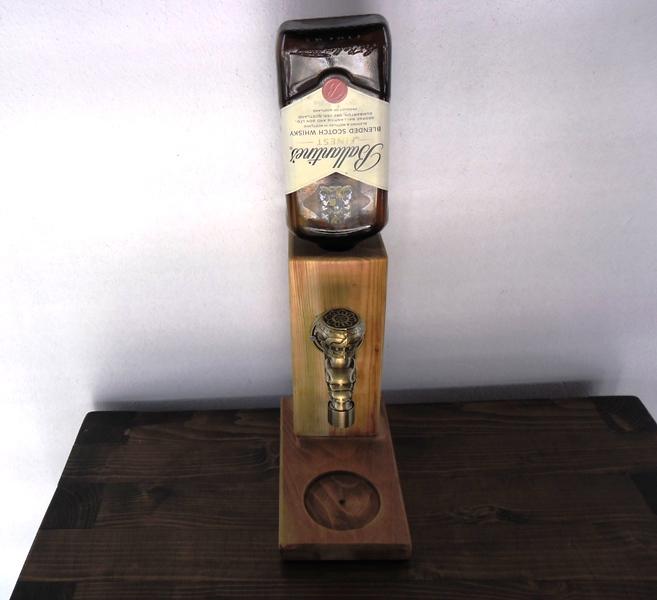

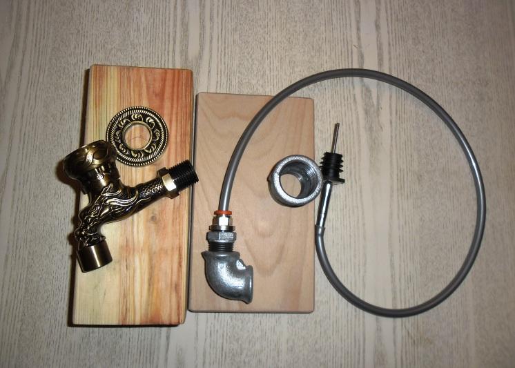

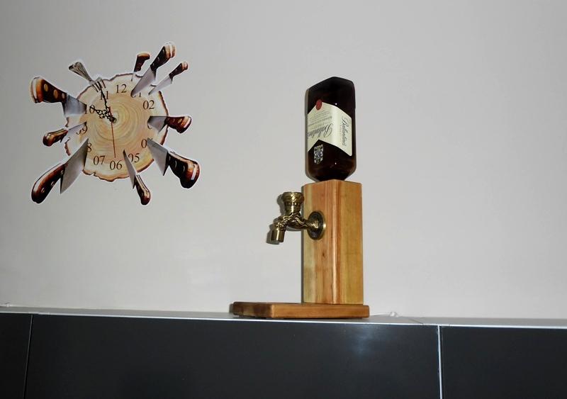

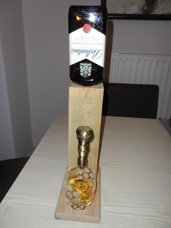

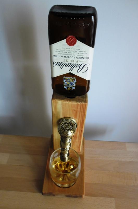

Καλό βράδυ.
Ένα ημι-μαστόρεμα (Whisky Dispenser) για να περάσει το απόγευμα μετά την θάλασσα.
Λειτουργικό πλήρης, δέχεται ότι ποτό θέλεις επάνω του.
Έλατο η στήριξη της φιάλης & ένα κομμάτι οξιά η βάση.
Λογικά αύριο η συνέχεια. Ρούτερ, Τρίψιμο, Λαδάκι.
  • Like 8
Link to comment
Share on other sites

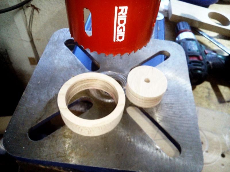

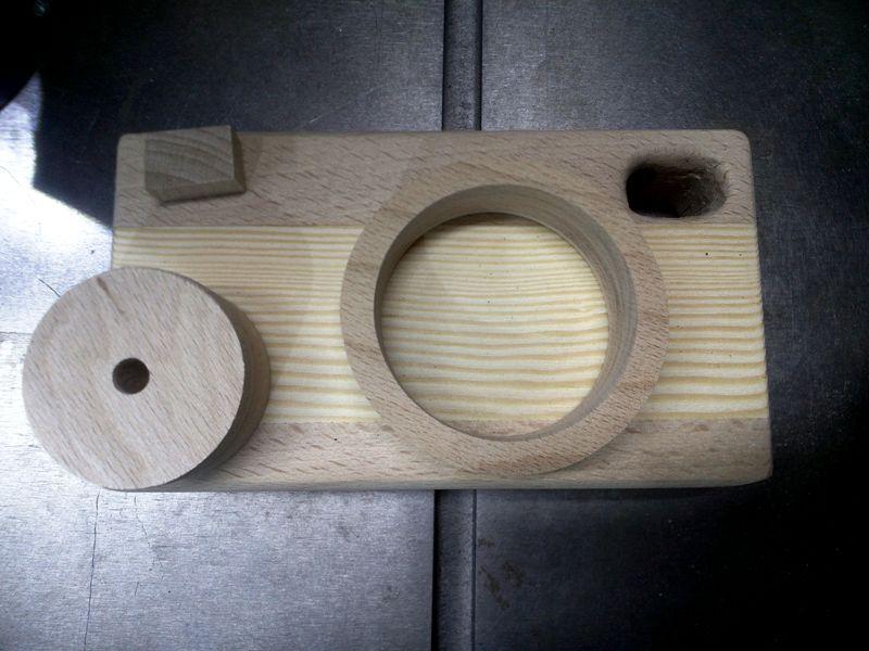

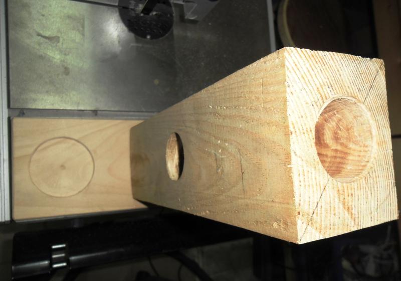

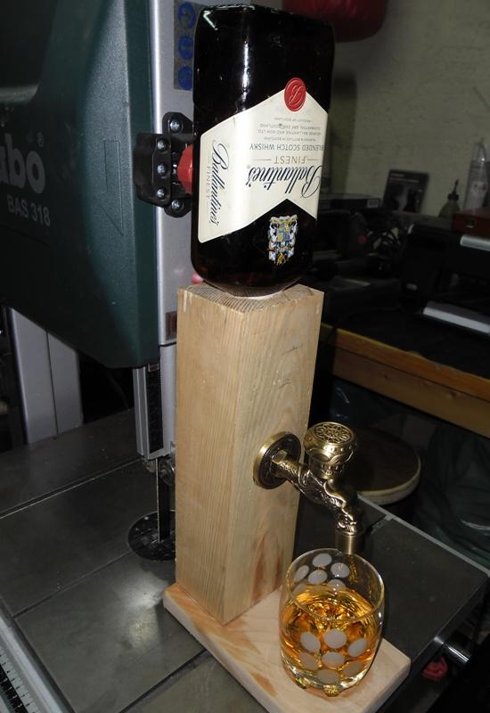

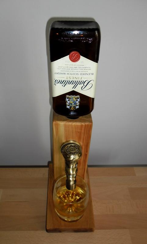

Καλό μεσημέρι να έχουμε.
Whisky Dispenser (συνέχεια)
Έκοψα λίγο το μήκος του ξύλου της φιάλης για να ταιριάζει καλύτερα (να είναι πιο "αναλογικό") με το μήκος του ξύλου της βάσης.
Η πατούρα του ποτηριού είναι 75φ.
Μπορεί να τοποθετηθεί & ως διακοσμητικό σε σπίτι ή μαγαζί.
& μέχρι να στεγνώσει το Whisky Dispenser ένα ρετάλι που είχε περισσέψει από κάποιο κουτάκι Bandsaw Box μου έκλεινε το "μάτι" & το τιμώρησα όπως του άξιζε !!!
  • Like 8
Link to comment
Μιλάμε για πλήρη μεταμόρφωση /αναβάθμιση ! :T:
Αγάπη χαρά στο κουράγιο σου και στο φιλότιμό σου !
Ήδη από τώρα φαίνεται ότι το αποτέλεσμα θα είναι πάρα πολύ καλό ! :D

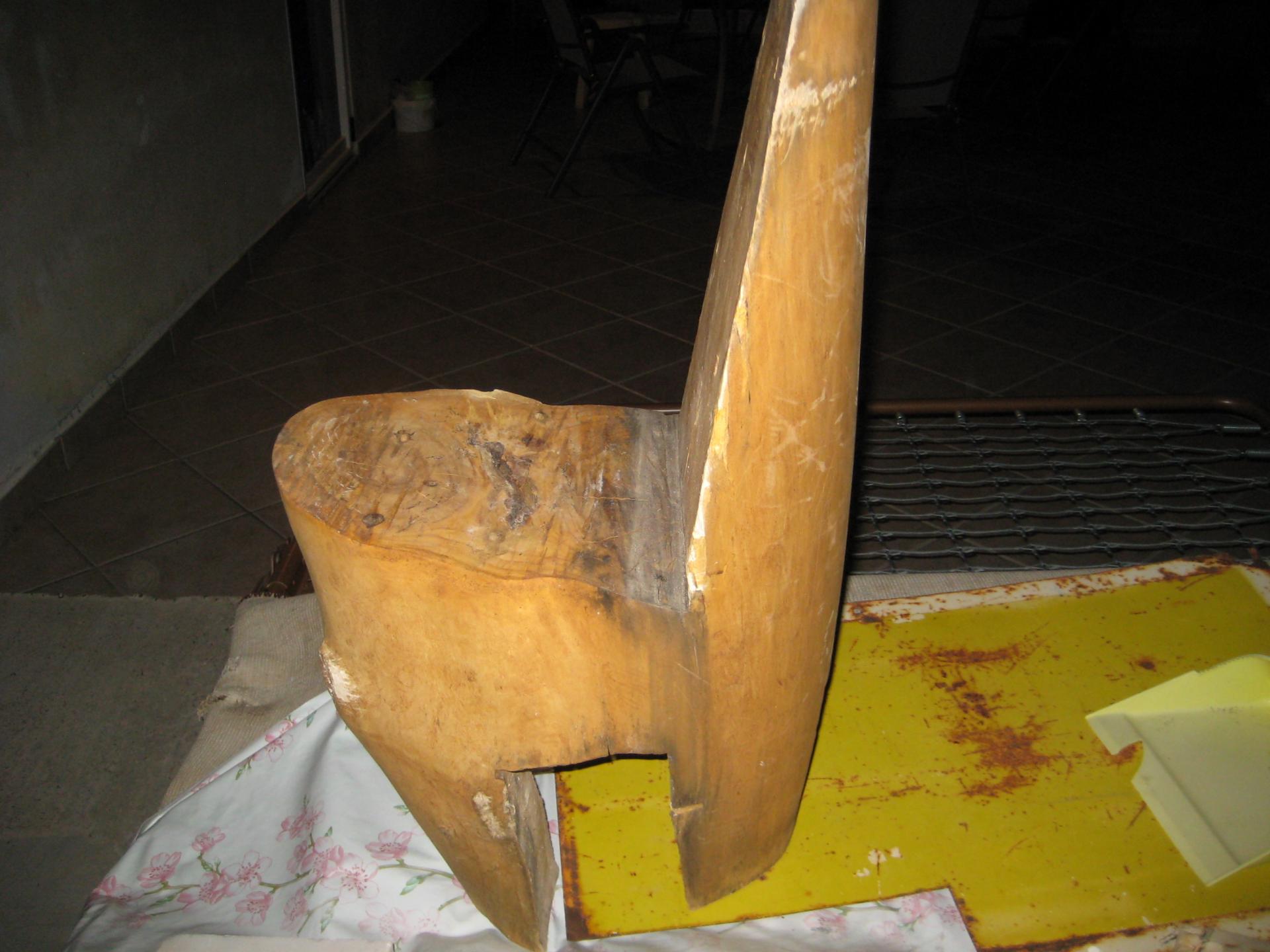

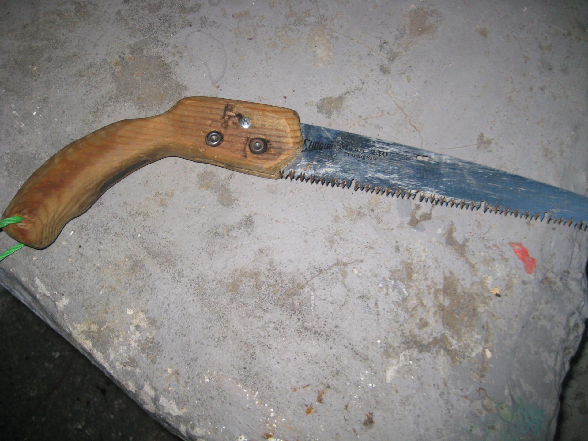

Λαμα απο καλο πριονι που βρηκε προκα κ αλλαχτηκε...Ευκαιρια για δοκιμη κατασκευης χειρολαβης,κοπηκε στο περιπου το ξυλο κ μετα κρατωντας το εβλεπα που θελει αφαιρεση υλικου για τελειο πιασιμο...Σιγα σιγα με τριψιμο ηρθε τελεια στο πιασιμο.Ευκολη δουλεια,μπορεις να παρεις μονο λαμα κ να φτιαξεις την ιδανικη λαβη για το χερι σου.;)
Έγινε επεξεργασία από Stelios13
  • Like 6
Link to comment
