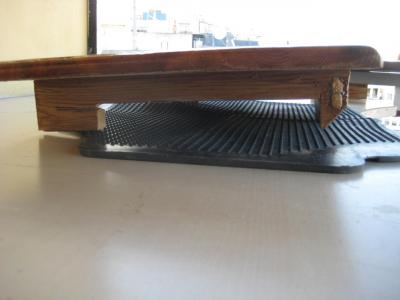

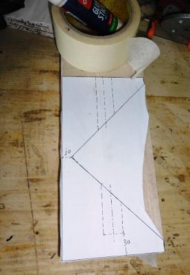

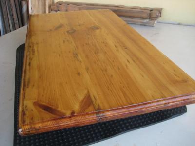

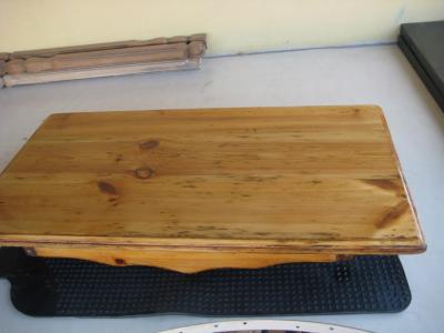

Μου δωσανε τις διαστασεις της εξωτερικης μοναδας,οποτε κοπηκε το κομματι που θα καθησει πανω της:) κ 2 χερια danish oil κ ετοιμο να τοποθετηθει!
IMG_1450.thumb.JPG.f34ad2dd80263b3d7979dbdf019ca647.JPGIMG_1452.thumb.JPG.da4a87437e8ced1a99609c2774175be8.JPG
Αναμεσα στο πατημα κ στη μοναδα θα μπει ταινια διπλης οψης των 3 χιλιοστων...

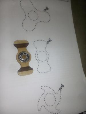

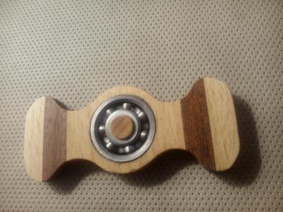

Καλό μεσημέρι. Ένα νέο Finger Spinner με πάχος 7 mm κ καβίλια οξυάς 8 φ στο κέντρο του ρουλεμάν για καλύτερο πιάσιμο.
Ξυλεία: Οξυά κ Μαόνι (υπόλοιπο ρετάλι από κάποια άλλη λίγο μεγαλύτερη κατασκευή).

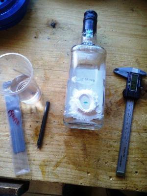

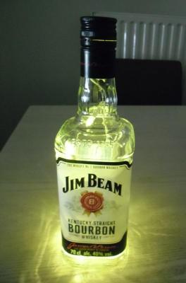

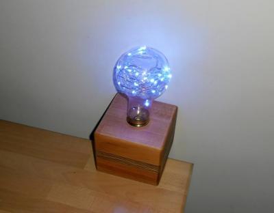

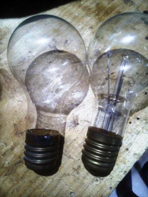

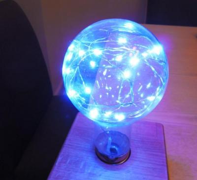

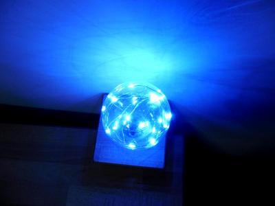

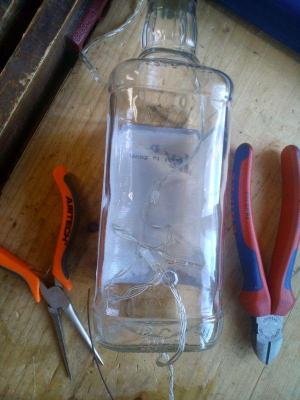

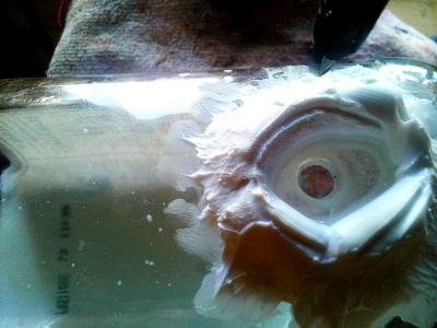

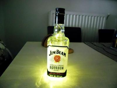

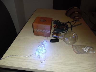

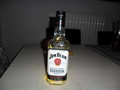

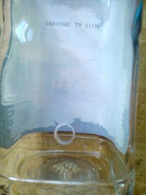

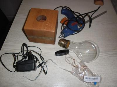

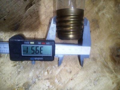

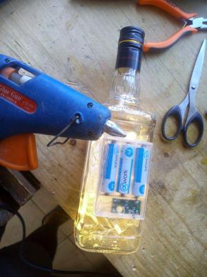

Καλό μεσημέρι.
Αν δεν μπορείς να πας για μπάνιο στην Πάτρα κάνεις ..........ανακύκλωση.
Διάρκεια κατασκευής 45΄. Δοκιμάστε το, βγάζει απίστευτο φως.

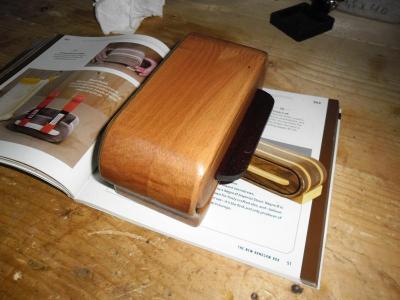

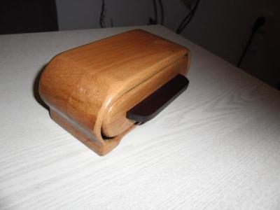

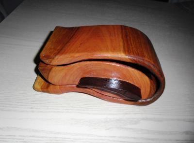

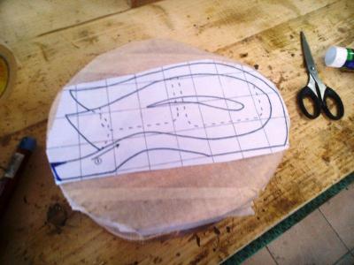

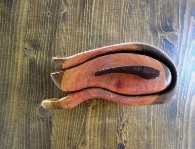

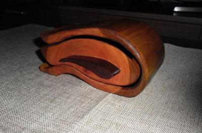

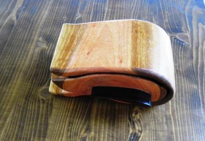

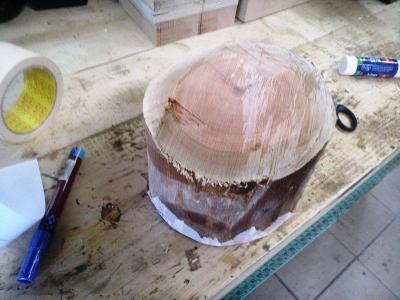

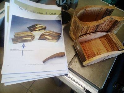

Καλημέρα κ καλή Κυριακή.
Ένα κουτάκι για κοσμήματα από ένα φρέσκο κομμάτι ευκαλύπτου (τζακόξυλο).
  • Like 5
Ασταμάτητε παππού εύγε!! :T:

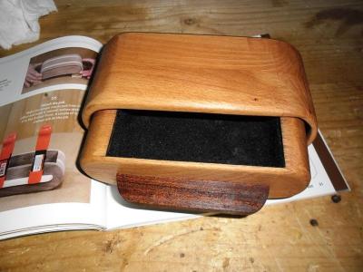

Ωραίος ο Ευκάλυπτος και ωραία η επιλογή στη φάτσα να ειναι το end grain του ξύλου.
To flocking το πήρες τελικά από amazon η το βρήκες από Ελλάδα;
πριν 2 ώρες, το μέλος karmen1983 έγραψε:

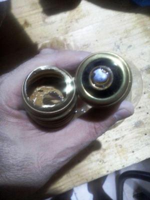

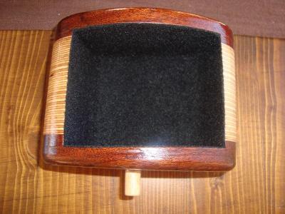

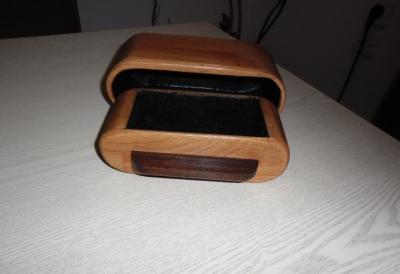

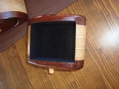

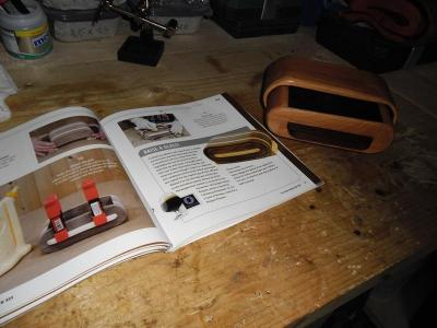

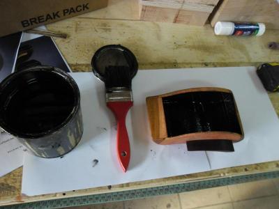

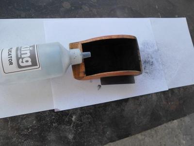

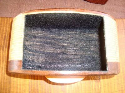

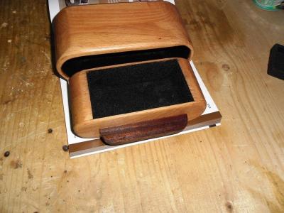

Από το Αγγλικό Amazon αλλά μόνο το χνούδι (ίνες) αξίζει.
Είχα πάρει πρόσφατα από Αγγλία το κιτ για το flockάρισμα των κουτιών που φτιάχνω με την πριονοκορδέλα.
https://www.amazon.co.uk/gp/product/...?ie=UTF8&psc=1
Σκέτη αποτυχία η "μπογιά" τους. Ένα υδρόχρωμα της κακιά ώρας που δεν κάλυπτε & δεν έκαναν πρόσφυση οι ίνες του "flock" με τίποτα !
Βλέπε την πρώτη φωτο με την χάλια επικάλυψη του flocking.

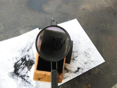

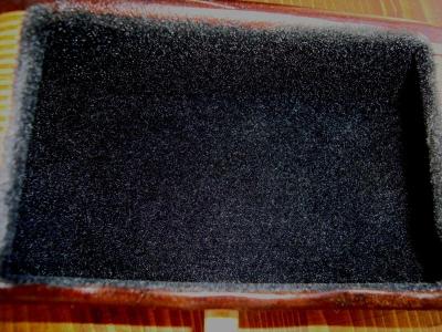

Πριν να τα πετάξω όλα μαζί σκέφτηκα & δοκίμασα αντί για το χρώμα που είχε μέσα το κιτ, να βάλω λίγη ταπεινή μαύρη σατινέ λαδομπογιά που είχα στο Εργαστήριο.
Πέρασα τα κουτάκια ΈΝΑ χέρι παχιά στρώση μαύρη λαδομπογιά & μετά του έριξα το χνούδι με ένα σουρωτήρι από το Jubo & το ...θαύμα έγινε.
Ήρθε & κόλλησε όμορφα το χνούδι σε όλη την έκταση στο εσωτερικό των κουτιών, έκανε όμορφη επιφάνεια σαν γυαλιστερή τσόχα, αφήνοντας μου άριστες εντυπώσεις.
Οπότε όταν με το καλό μου τελειώσει το σακουλάκι με το "φλόκο" θα παραγγείλω ξανά μόνο το σακουλάκι με τι ίνες.

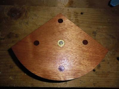

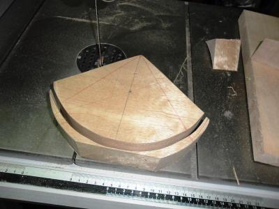

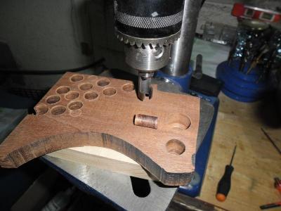

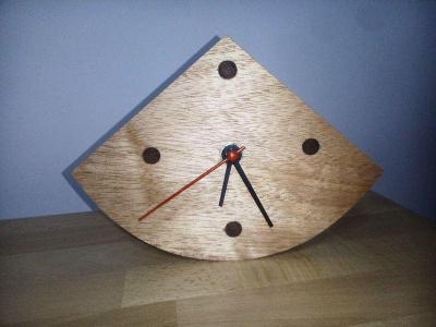

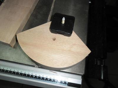

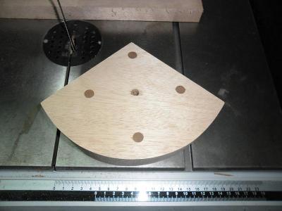

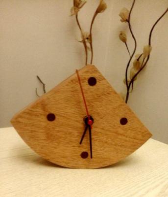

Καλημέρα.

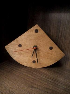

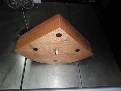

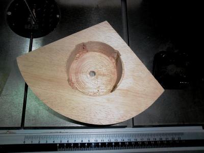

Λόγω καταιγίδας χτες το βράδυ στην Πάτρα ανέβηκα στο Εργαστήριο για τακτοποίηση αλλά από ένα ρετάλι μεράντι & μια φωτο στο Pinterest μου προέκυψε ένα ρολογάκι.
Διαστάσεις: Πλάτος στο μέγιστο σημείο: 20 cm, Ύψος: 14 cm & Πάχος: 5 cm.
Ξυλεία: Από μεράντι το σώμα & από μαόνι οι τέσσερις σκούρες καβίλιες (10 φ).

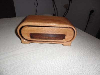

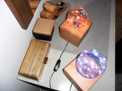

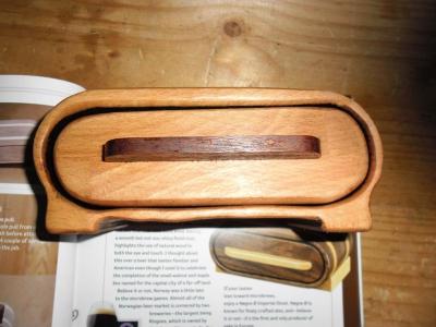

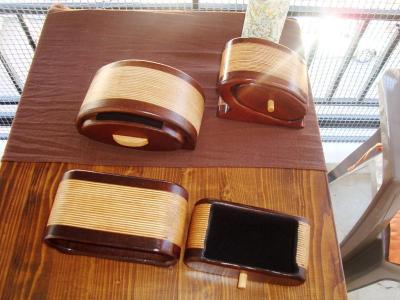

Καλημέρα.
Κουτακίων συνέχεια. Δωράκια για φίλους.
Το "φλοκάρισμα" πλέον μου έγινε παιχνίδι ! ! !

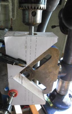

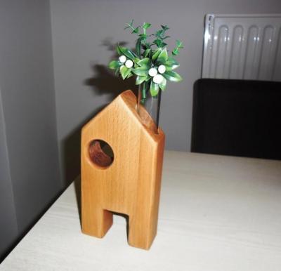

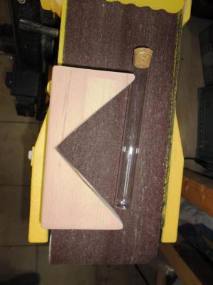

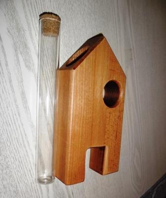

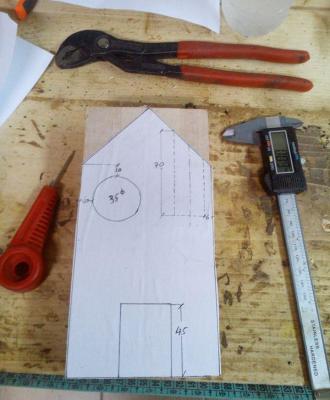

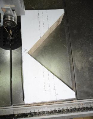

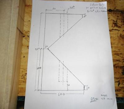

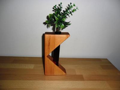

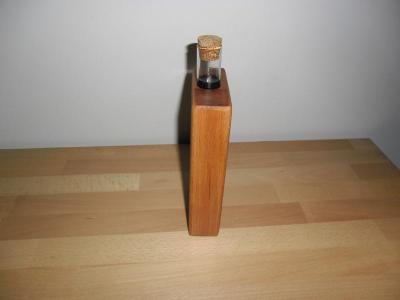

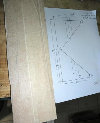

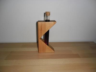

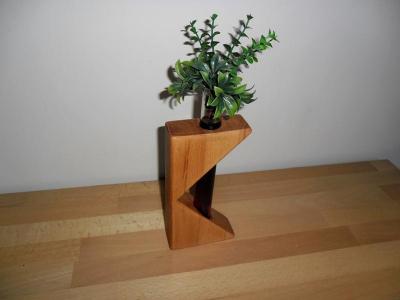

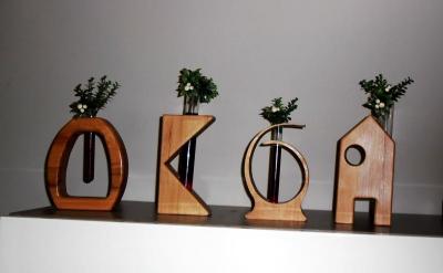

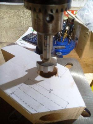

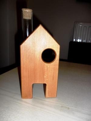

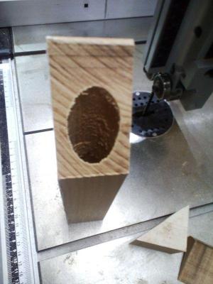

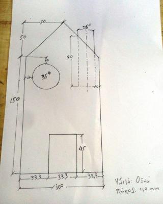

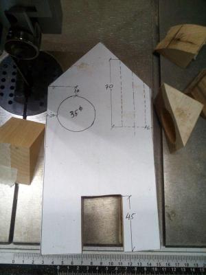

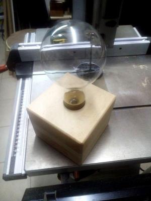

Καλό απόγευμα σε όλους.

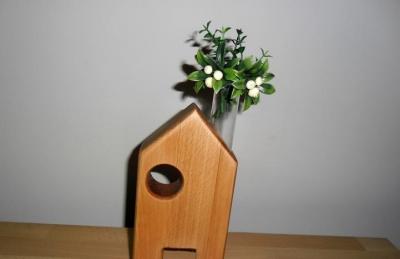

Το σκαρίφημα που φαίνεται στην πρώτη φωτο έχει όλες τις διαστάσεις της κατασκευής για το βάζο με τον γυάλινο σωλήνα.
Είναι by Pappous Costas & όποιος το θέλει το αντιγράφει ή του το στέλνω σε pdf.
Χρόνος κατασκευής 50΄.
Οι ακμές του βάζου περάστηκαν για στρογγύλεμα μια μικρή βόλτα από το επιτραπέζιο ρούτερ.
Τρίψιμο μέχρι 400 grid. Είναι περασμένο (& σκουπισμένο) 2 χέρια βρασμένο λινέλαιο της Aurο.

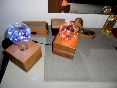

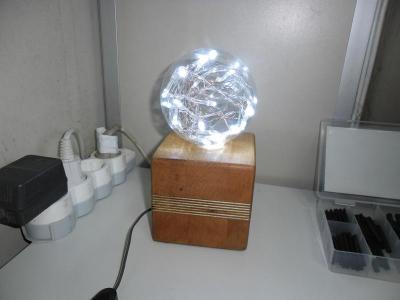

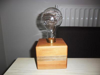

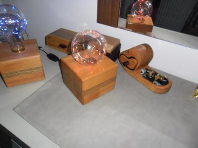

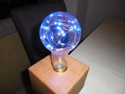

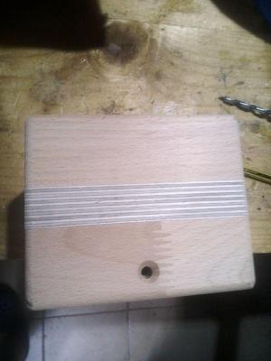

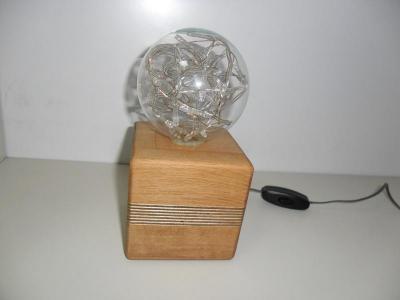

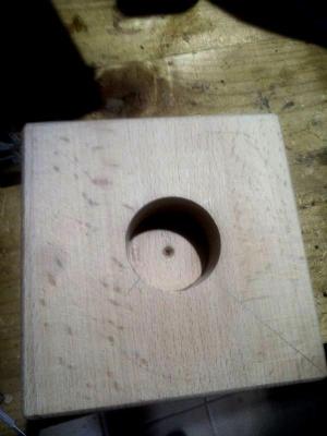

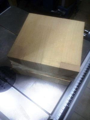

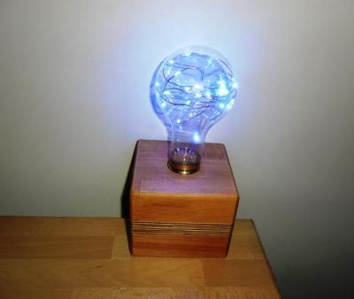

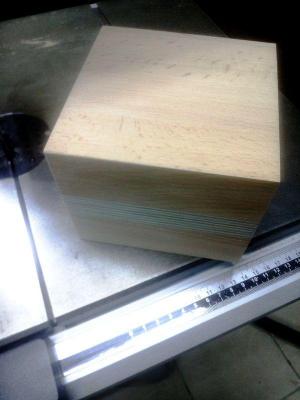

Καλό απόγευμα.
Δύο ακόμη κατασκευές του ίδιου τύπου, σε κοκκινάκι & σε λευκοκίτρινο.
  • Like 6
Στην κόκκινη θα έδειχνε καλύτερα πιστεύω με μικρή βάση, 2-3cm.
Όμορφες κατασκευές! Μπορείς να βάλεις μια φωτό σε σκοτάδι αλλά σε ανοιχτό χώρο,όχι κοντά σε τοίχο;
πριν 1 λεπτό, το μέλος rory έγραψε:
Σε ευχαριστώ.
Οι δύο βάσεις έχουν διαστάσεις 12 χ 12 χ 10 cm ύψος. Η τρίτη έχει διαστάσεις 10 χ 10 χ 10 cm.
Φωτό τώρα είναι λίγο δύσκολο να βγάλω εδώ που είμαι τώρα.
Για κατασκευή βάσης 2 - 3 cm, θα μου ήταν εξαιρετικά δύσκολο να στηρίξω τις λάμπες, να τρυπήσω & να περάσω τα καλώδια & να έχω 3 στρώσεις ξυλεία.
Εκτός αν δεν έχω καταλάβει κάτι σωστά λόγω ζέστης & ηλικίας !!!
Μια χαρά κατάλαβες. Το μονό δύσκολο πιστεύω είναι η κοπή της λάμπας. Για τα άλλα βρίσκονται λύσεις.
Θα το επιχειρήσω το επόμενο ΣΚ. :)
πριν 5 λεπτά, το μέλος rory έγραψε:
Περιμένοντας νέα σου (φωτο !!!).
