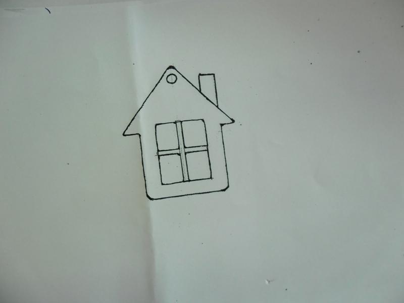

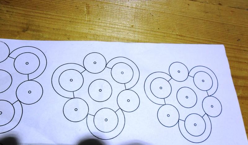

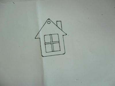

Το απόγευμα βόλεψε και το έκανα με το μολύβι... αύριο θα δω πως θα το προχωρήσω.

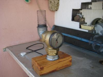

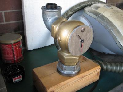

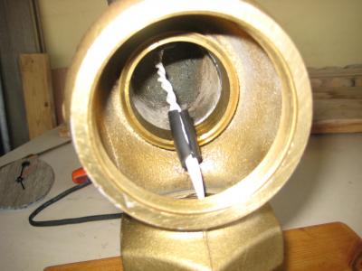

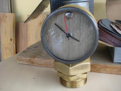

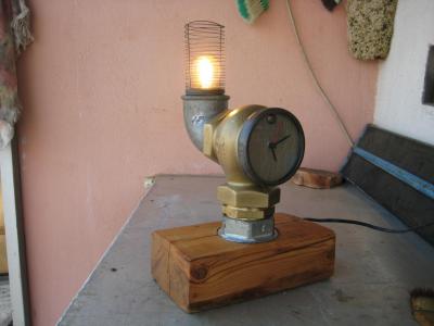

Συνεχεια κ τελος-επιτελους!- της φωτιστικορολογοβανας:) Κοπηκε στις γωνιες ο μηχανισμος για να χωρεσει στην τρυπα,επισκευαστηκε  η σπασμενη στεφανη κ ταιριαξαν ολα μαζι στην υποδοχη τους
IMG_1375.thumb.JPG.8bdedd5b89ca3988a770c14af63a5f44.JPGIMG_1377.thumb.JPG.94efb9fc1c0bf87f109e2b614a1ed4c8.JPG

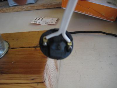

Περαστηκε καλωδιο ,ετοιμαστηκε το ντουι  κ μπηκε εξτρα λαστιχο στο μοναδικο αιχμηρο σημειο  για αποφυγη εκπληξεων στο μελλον!
IMG_1378.thumb.JPG.99e9549410499be9cc6f7b52e02c19ff.JPGIMG_1385.thumb.JPG.4ebd4bf124dd11023ad936fabfa937a8.JPGIMG_1386.thumb.JPG.cf368e7355c4301f4ae636924c6a1277.JPG

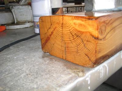

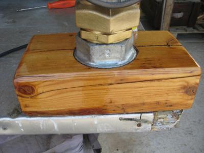

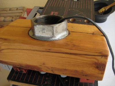

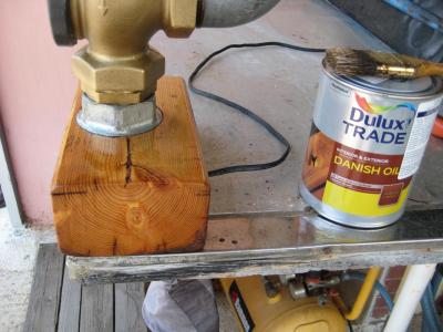

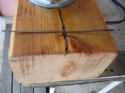

Η βαση αφου τριφτηκε, περαστηκε με το συγκεκριμενο λαδι που πρωτη φορα χρησιμοποιω με αρκετα καλα αποτελεσματα...Στις φωτο ειναι στο 2ο χερι
IMG_1391.thumb.JPG.f42d4c18424b6f5f050fee3efe8cc344.JPGIMG_1392.thumb.JPG.31e81179712892984a6128622eddae52.JPGIMG_1393.thumb.JPG.d238b8d75c401763c7b9a29926c1864b.JPGIMG_1394.thumb.JPG.5bccaa30f37869c8d9f6537d5732ea43.JPG

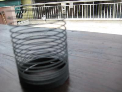

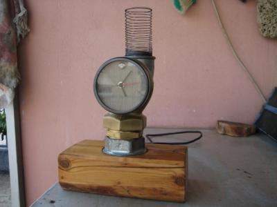

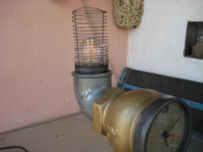

Επειδη δεν μου καθοταν να ναι γυμνος ο λαμπτηρας κ ηθελα κατι πρωτοτυπο,οχι συνηθισμενο καπελο,βρηκα στη σαβουρα το κλασσικο ελατηριο που καναμε ποινκ - ποινκ καποτε κ μ ενα λεπτο λαμακι[κατι σα μπανελα απο σκιαδιο] εκανα τη βαση του...
IMG_1382.thumb.JPG.e12b850949f05ee1e972f478f3aceb8b.JPGIMG_1391.thumb.JPG.f42d4c18424b6f5f050fee3efe8cc344.JPGIMG_1387.thumb.JPG.4fa90f2279ac277b2d25b3af9c873e44.JPGIMG_1388.thumb.JPG.0349055bc5c5655bd4d1223efba94c7b.JPG

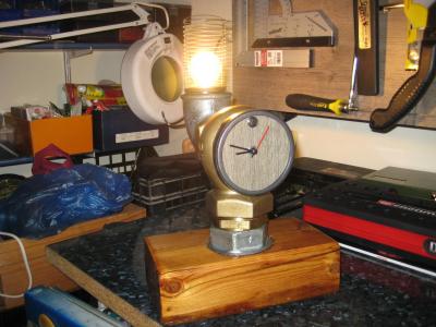

Μπηκε λαμπα τυπου εντισον[απαγωγη απο φωτιστικο στο σαλονι:)] κ μετα απο μια μικρη προσευχη ,μπηκε στην πριζα!
IMG_1389.thumb.JPG.f717d7bf59dd9102fcd9ae5d7f76dd08.JPGIMG_1390.thumb.JPG.ca4ba8eb1e753fe68a46998b632336c7.JPG
Χρωσταω βραδυνη φωτο,κ γω ειμαι περιεργος πως θα δειχνει με το περιεργο καπελο του!:p
Θα χρειαζόταν γείωση λόγο του μεταλλικού σώματος ;

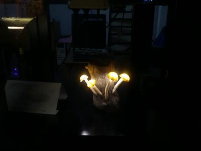

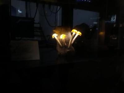

έχω στο μυαλό μου και 5-6 παραλλαγές το καλό είναι ότι γίνονται με λιγότερο απο 5 ευρώ :p
αυτό ειναι το πρώτο μου και μπορώ να πώ οτι μου άρεσε

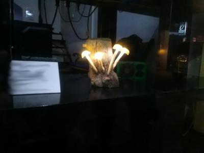

η αρχική ιδέα είναι κλεμμένη απο εδω
και γενικότερα οι κατασκευές του τύπου είναι καταπληκτικές

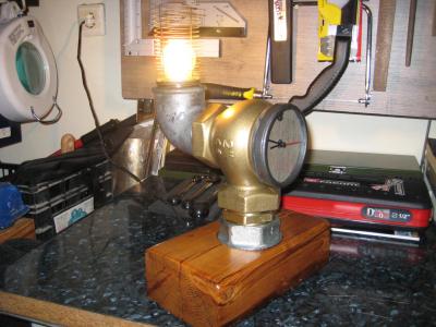

K oι νυχτερινες φωτο
IMG_1398.thumb.JPG.aaaabc254f84b24284a33cedb8b8b323.JPGIMG_1399.thumb.JPG.42ff61693f27dfcae2f1efe1e6d476e0.JPG
To project με λάμπα και ρολόι μπορεί κάλλιστα να ονομαστεί "Δε βλέπω την ώρα" :p

Πως ήταν ?
Είχε δυσκολίες που δε είναι φανερές στο video, τι υλικά έβαλες και τι χρόνοι χρειάστηκαν?
Θα ήταν πολύ ενδιαφέρον -αν είχες δικό σου οπτικό υλικό- να βλέπαμε τη διαδικασία κατασκευής ! :)
πριν 4 ώρες, το μέλος Seafalco έγραψε:
@eleozz  ωραίος ο τύπος!
Αλλά και εσύ δε πας πίσω! ! !  :T:
Μια χαρά σου βγήκε η αναπαραγωγή της ιδέας!
Πως ήταν ?
1-2 tip απο εμένα
1. η σιλικόνη "δένει" με πολλά χρώματα (με βάση το νερό, το λάδι, χρώματα πέρλας, ακρυλικά etc) τα δοκίμασα σχεδόν όλα και κατέληξα στα ακρυλικά χρώματα καθός κάνουν πιό έυπλαστη και γερή την σιλικόνη  αφήνουν ωραία υφή και διαφάνεια στα μανιτάρια όπως επίσης η σιλικόνη στεγνώνει σε 3-5 ώρες (σε αντίθεση με τα χρώματα πέρλας που χρειάστηκε πάνω απο 24 ώρες)
2. η απλή διάφανη σιλικόνη δένει καλύτερα με τα χρώματα (σε σχέση τουλάχιστον με την αντιμουχλική που δοκίμασα)
3. η όλη διαδικασία είναι έυκολη ίσως το δυσκολότερο κομμάτι να είναι η κόλληση τον led (για όσους δέν έχουν ξαναπιάσει κολλητήρι στην ζωή τους)
τον περισσότερο χρόνο τον τρως στο περίμενε για να στεγνώσει η σιλικόνη, άν αφαιρέσουμε αυτόν τον χρόνο τότε παίρνει περίπου 8-10 ώρες "δουλειάς"

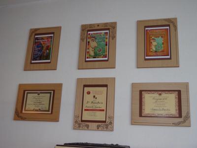

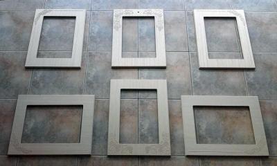

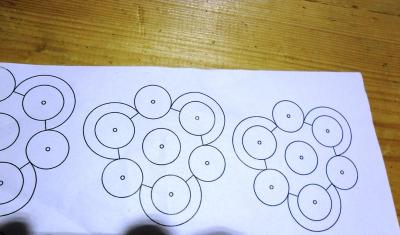

6 καδράκια (17mm MDF δρυς) για να μπουν τα βραβεία του μπαμπά από τους διαγωνισμούς αποσταγμάτων.
Σήμερα ξεκίνησε το τρίψιμο με γυαλόχαρτα.
Τα σχέδια είναι αυτά....
...για να τοποθετηθούν έτσι...
....στην επάνω σειρά θα μπούν οι αφίσες των διαγωνισμών της κάθε χρονιάς
και στην κάτω τα αντίστοιχα βραβεία....
.... συνεχίζεται :)

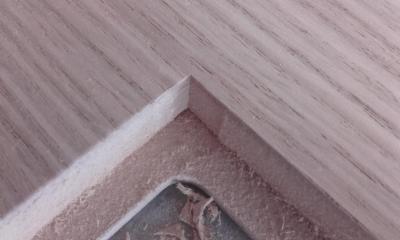

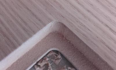

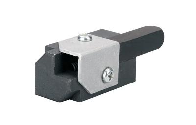

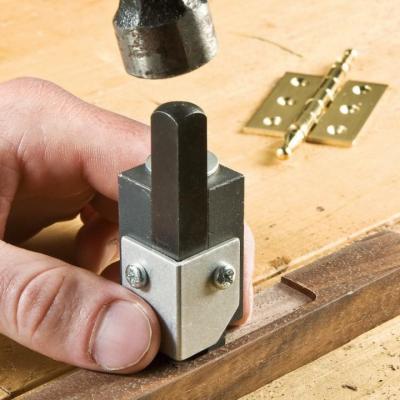

Kόπηκαν οι γωνίες στην πίσω πλευρά με ένα "μπλιμπλίκι" :) που είχα πάρει πριν 10 χρόνια.
Corner chisel και το βρίσκεται παντού
https://www.amazon.com/s/ref=nb_sb_noss?url=search-alias%3Daps&field-keywords=chizel+corner
https://www.ebay.com/sch/i.html?_odkw=chisel+corner&_osacat=0&_from=R40&_trksid=p2045573.m570.l1313.TR0.TRC0.H0.Xsquare+chisel+corner.TRS0&_nkw=square+chisel+corner&_sacat=0
ck01.thumb.jpg.0985f43e5725acb262263e3ce3581fc7.jpgck02.thumb.jpg.b90be5c2d3b3b943942671bcb2deb5be.jpg
...ήταν έτσι από το το CNC...
... και έγιναν έτσι.
Tα καδράκια αφού τρίφτηκαν με γυαλόχαρτα (100,240 και το 320 για να περνάει η ώρα :) ) μετά περάστηκαν τα σκαλίσματα με μολύβι ΗΒ.
Βερνίκι ματ σε σπρέυ - τρίψιμο (240 -320) x 2 φορές σε κάθε πλευρά
Mπήκε το τζάμι 2mm, προτίμησα mat για να μην γυαλίζουν.
Μπήκε το βραβείο, ένα χαρτόνι canson (καφέ) για ντεκόρ και ένα MDF 3mm για να κρατάει όλα αυτά.
Και τοποθέτηση ;):rolleyes:

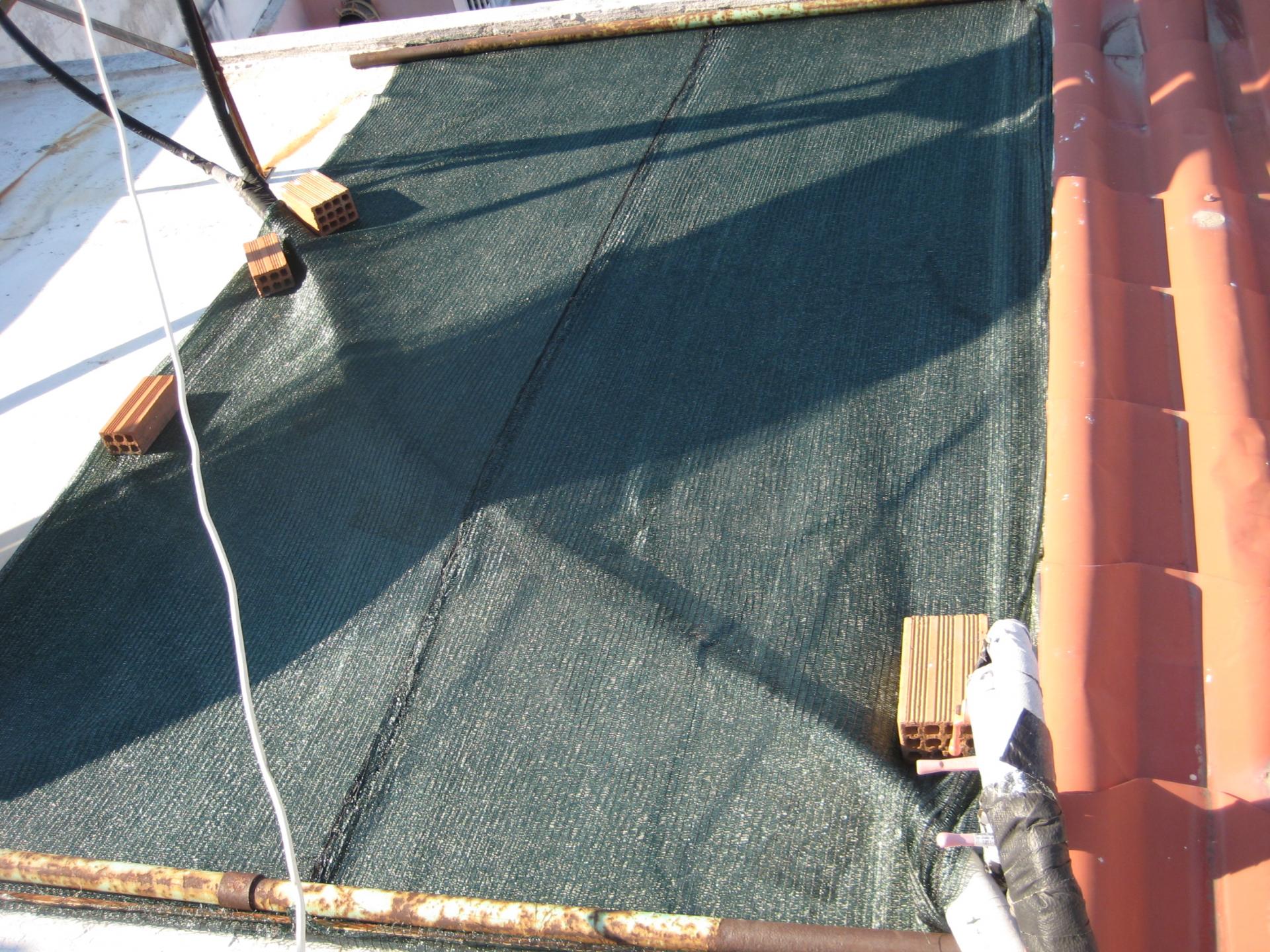

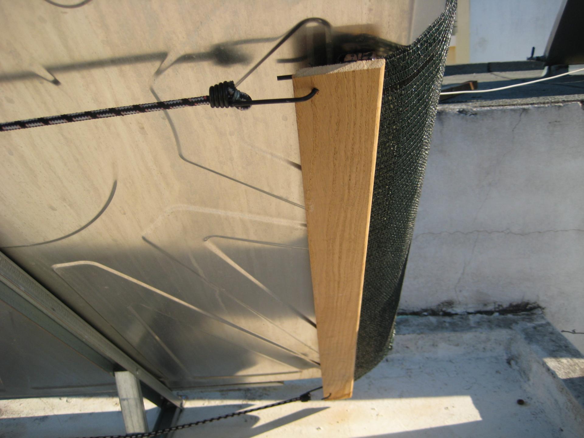

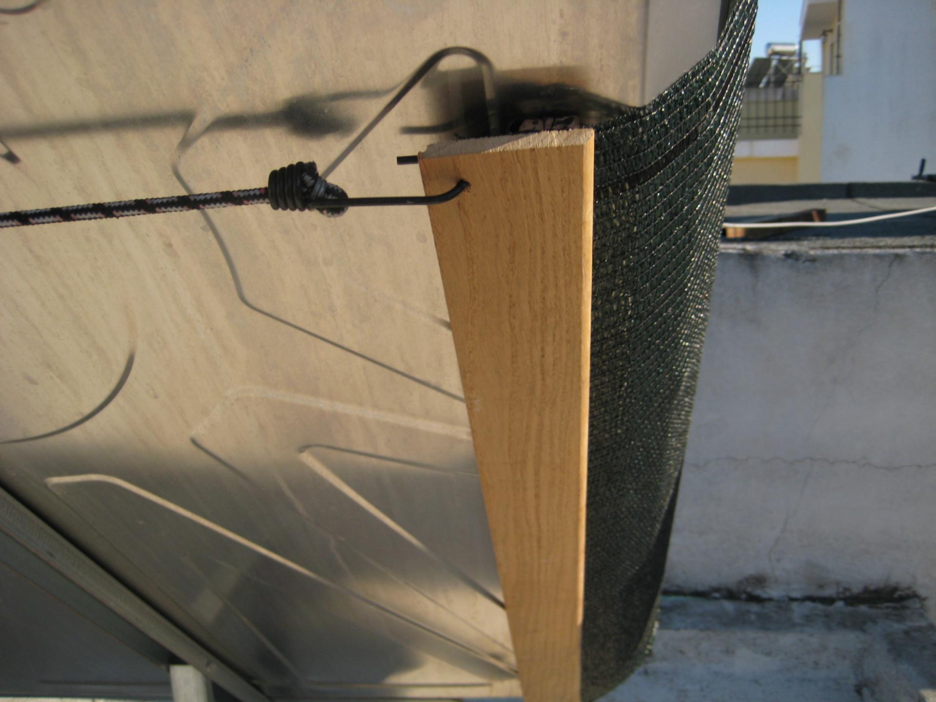

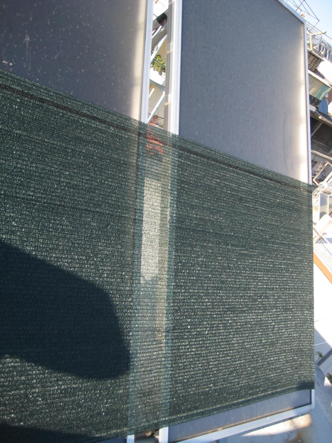

Καλυψη των μισων καθρεπτων του ηλιακου  για αποφυγη εγκαυματων!!!!! Ολο το χειμωνα με μια ωρα ηλιο ειχαμε ζεστο νερο ολη μερα  αλλα το καλοκαιρι ζεματαει,οποτε διπλο διχτυ σκιασης,λεπτα ταβλακια κ δυο χταποδια κ ετοιμο:)
IMG_1425.thumb.JPG.3445b3fccf4ced5a4211f0a9ced502a7.JPGIMG_1426.thumb.JPG.c07f7e676183c4374ab02ea2bb5f1c5f.JPGIMG_1427.thumb.JPG.f893d5dd4e4d335952390408efb74ea4.JPG

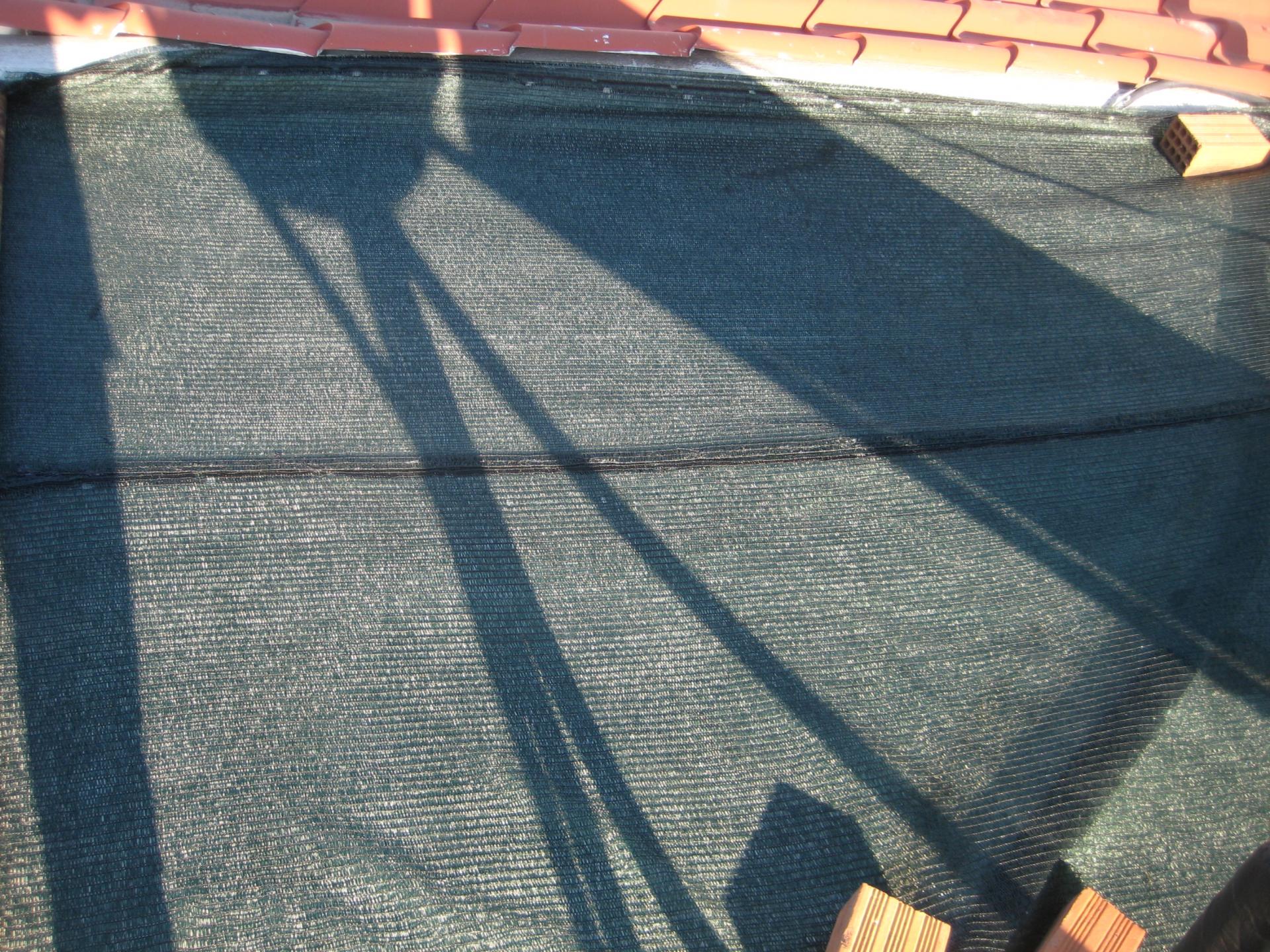

Και αφου περισσεψε διχτυ σκεπασαμε κ την οροφη του εργαστηριου  γιατι ακομα κ τα εργαλεια μεσα στο δωματιακι δεν πιανοντουσαν!

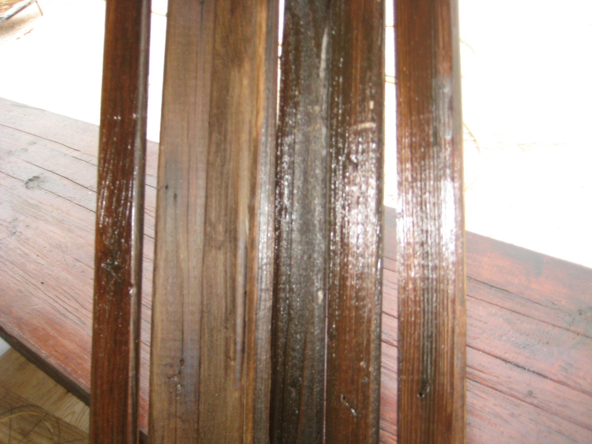

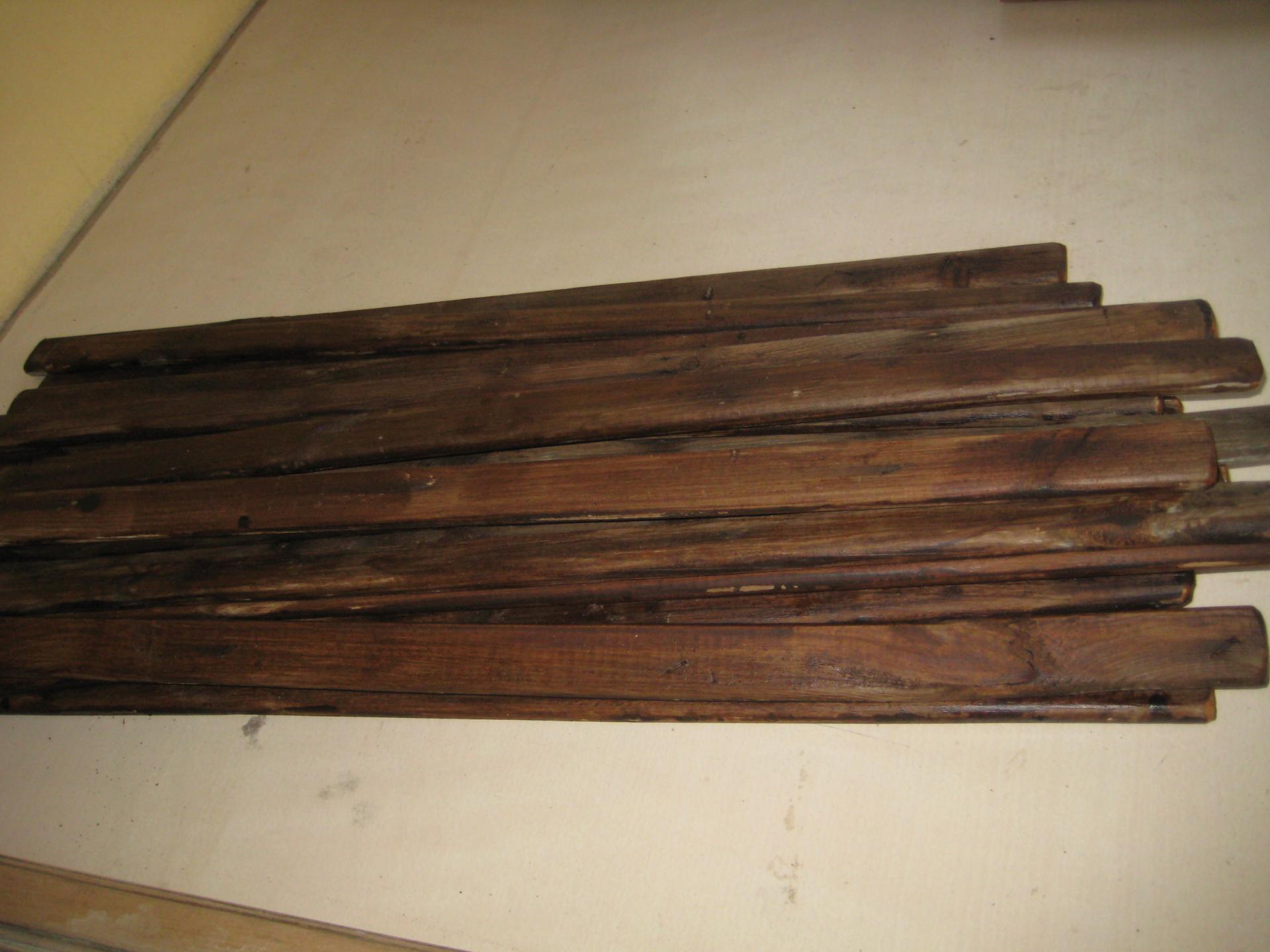

Πεταμενη περγολα,αποσυναρμολογηθηκε,τριφτηκε -τα πολλα πολλα,-- κ βαφτηκε περιμενοντας ιδεα για νεα συναρμολογηση κ σχεδιο:)
IMG_1298.thumb.JPG.c5c4d27c56ebd92c7bbe89172981a592.JPGIMG_1299.thumb.JPG.3b5e2a34c8bbbd957b69c359daad2340.JPG

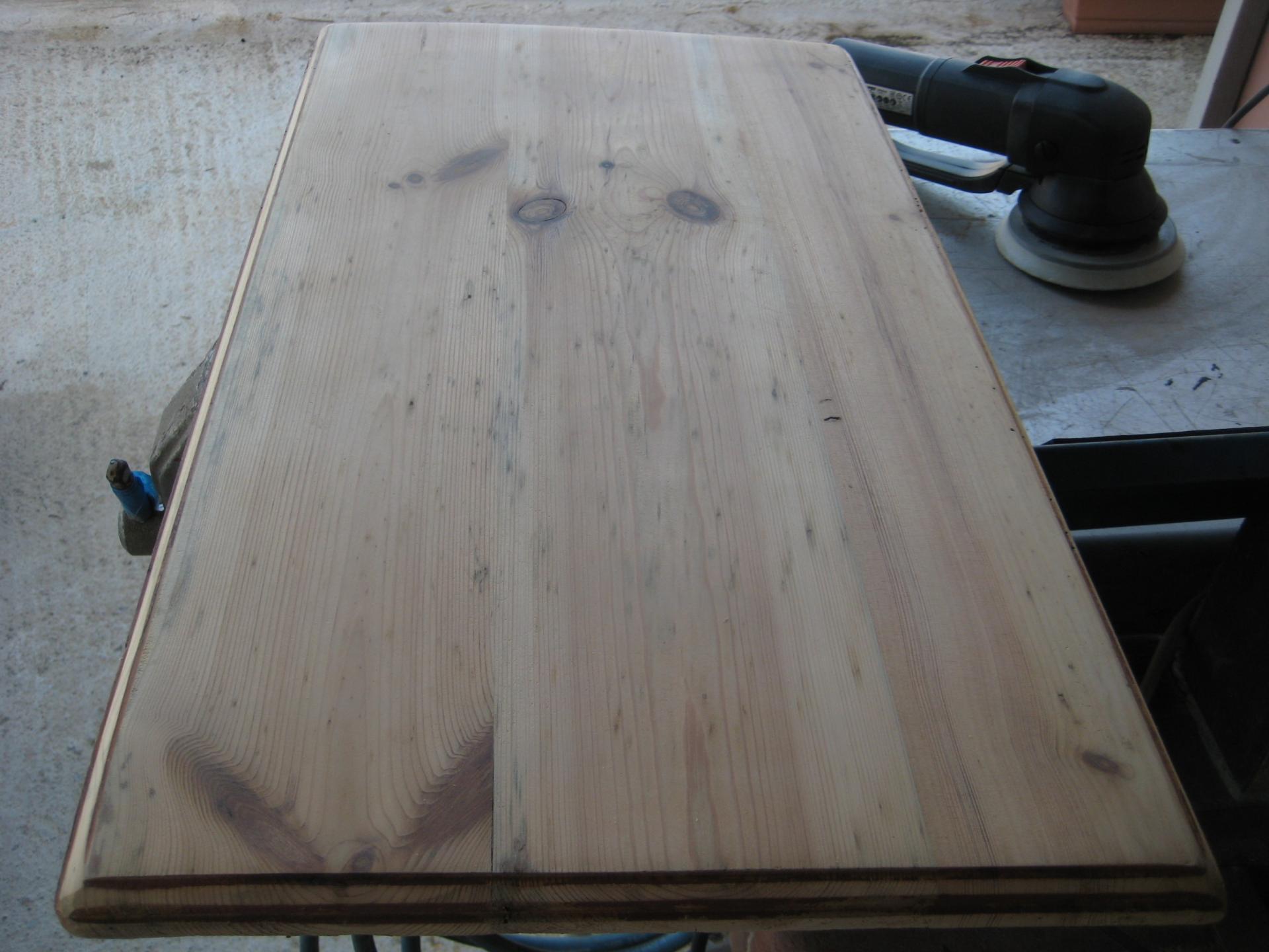

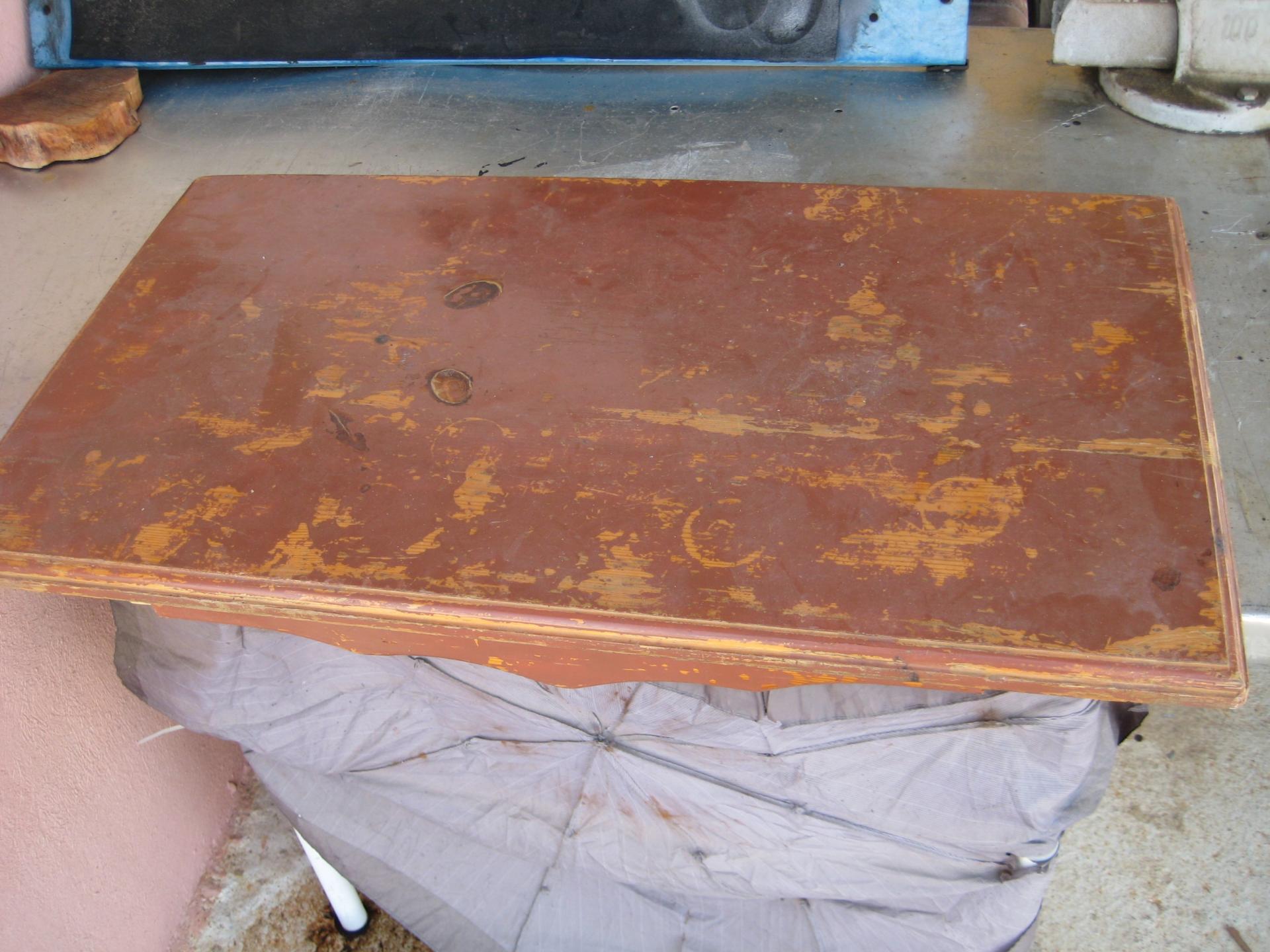

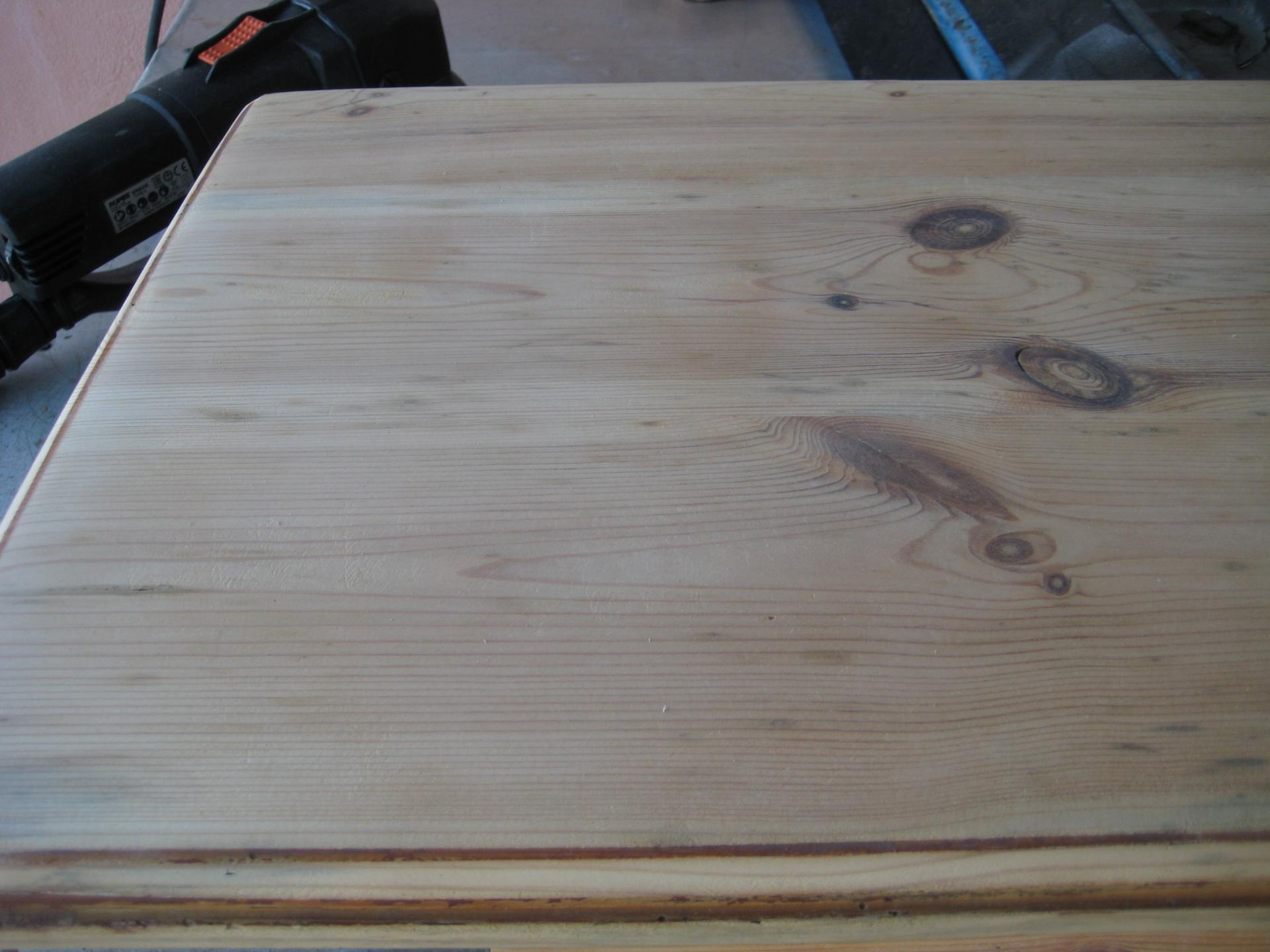

Παλιο πανω μερος απο τραπεζακι με 3 χερια μπογιας κ κανα 2 λουστρο....
Ξεκινησα με το μικρο τριβειο αλλα δεν....Οποτε βγηκε το καλο κ σε 5 λεπτα τελειωσε με 60-120 240 γυαλοχαρτο:)
IMG_1408.thumb.JPG.e4adf8a1d482e25cb2a70402c1a1bca9.JPGIMG_1409.thumb.JPG.f22c57790dd4eb8e68b17a7d912535cf.JPG

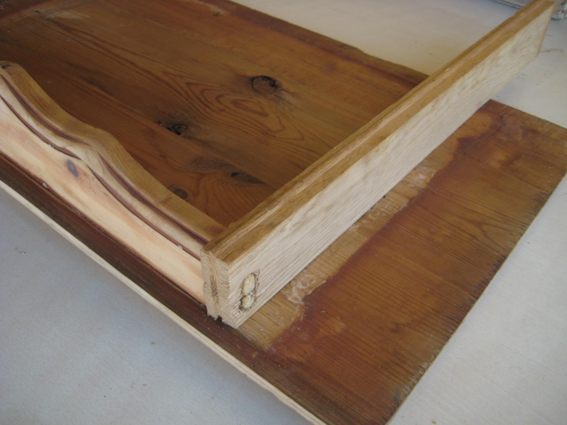

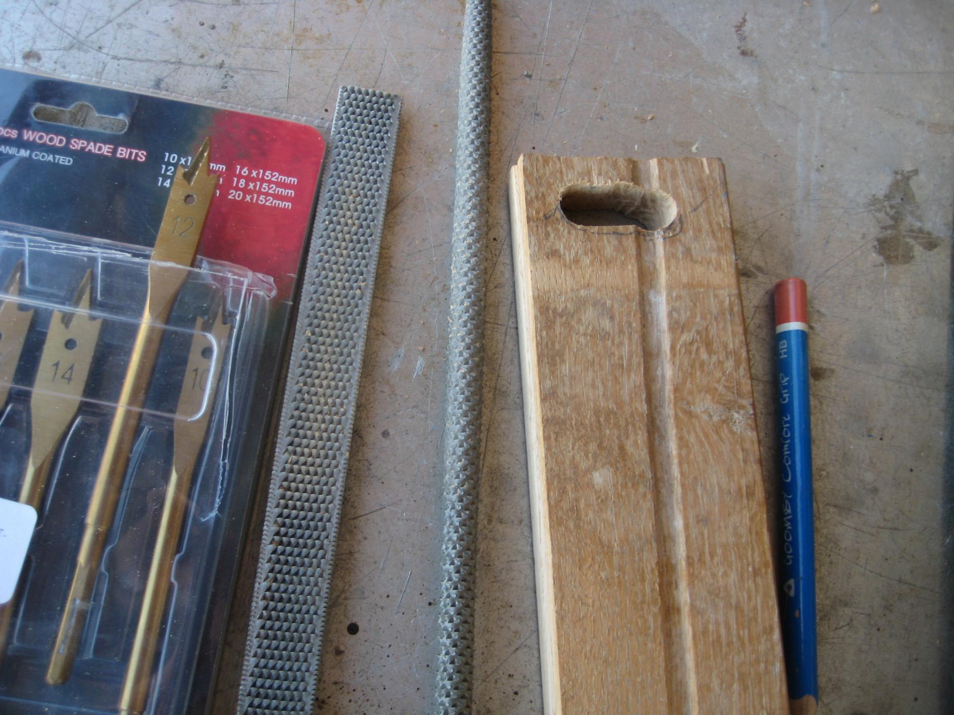

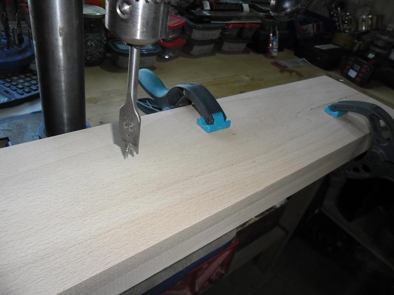

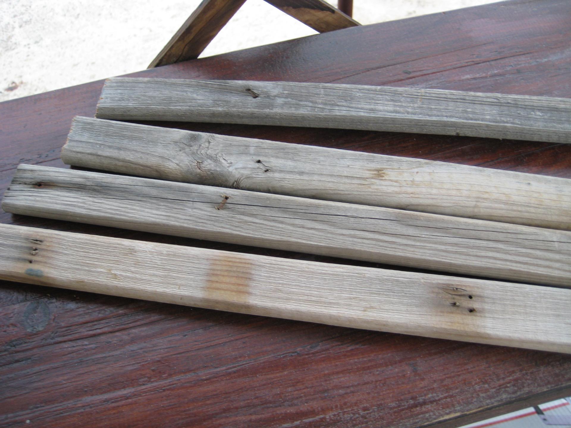

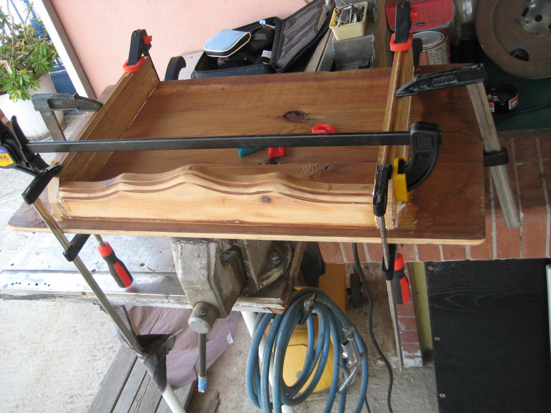

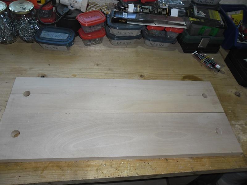

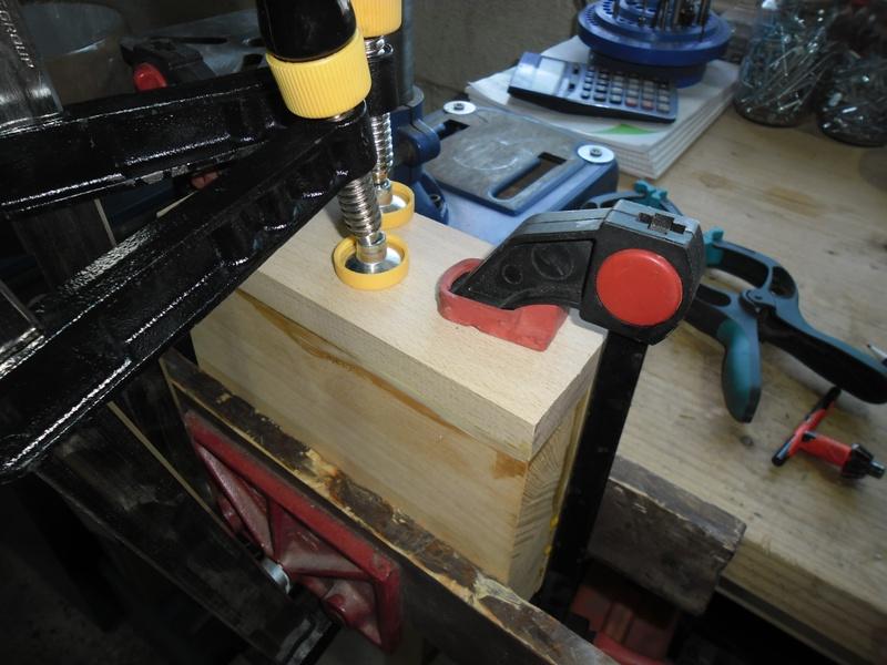

Δυο σανιδες απο πατωμα ,αφου κοπηκαν τρυπηθηκαν στα γρηγορα με τρυπανι φτερου κ στρωθηκαν οι οπες με ρασπα ωστε να μπουν στις υποδοχες που υπηρχαν ηδη.
IMG_1437.thumb.JPG.86bf8a028bc6aa24b350ae6a9657fb2f.JPGIMG_1438.thumb.JPG.4d3d2c67961240884f5c5165801ba6b9.JPG
Απο δυο καβιλιες 8αρες για εξτρα κρατημα,ξυλοκολλα,πιασιμο με σφικτηρες κ αυριο μετα τη δουλεια τελικα φινιρισματα κ περασμα με λαδι...Στα πλαινα ξυλα θα κοπει πλαισιο ωστε να καθετε το τραπεζακι πανω σε εξωτερικη μοναδα air condition σε μπαλκονι φιλου, οποτε τα τελικα κοψιματα θα γινουν εκει!
IMG_1439.thumb.JPG.230c1bb74ff5c209a9da843755c7b33d.JPGIMG_1442.thumb.JPG.08f93dd8ac0fa6238809700f6cc6c74e.JPG
