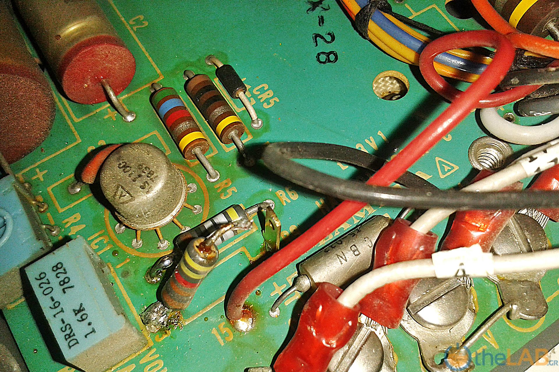

Αρχή λοιπόν με την τροποποίηση του δικτυώματος ανάδρασης  και μετατροπή για να μπορέσω να βάλω κάποια ποτενσιόμετρα ρύθμισης της τάσης.
Τα ποτενσιόμετρα είναι σύρματος δέκα στροφών και ποιότητας (άσε καλύτερα να μην το σκέφτομαι ! ! ! :( ) αυτά βρήκα και μέχρι να βρώ καλύτερα θα συμβιβαστώ!

Τί μετατροπές έκανες για να συνδέσεις τα ποτενσιόμετρα? Δεν είναι λίγο παράξενο ότι δεν είχε ήδη ασφάλεια στο πρωτεύον?
Και γιατί να το κάνεις αυτό ?
Τζάμπα γράφω εγώ ?  :p
Στο πρωτεύον έχει θερμικό auto reset διακόπτη και τα τυλίγματα του μετασχηματιστή είναι υπολογισμένα να αντέχουν πολύ.
Επιπλέον έχει περιορισμό ρεύματος στο δευτερεύον (ηλεκτρονικά) οπότε είναι ασφαλές, αλλά προσωπικά άμα δεν υπάρχει και μια ασφάλεια , κάπως το νιώθω άβολα ! :)
Οι μετατροπές φαίνονται στις φωτογραφίες:
Παραλλήλισα στο διαιρέτη τάσης που χρησιμοποιούσε για να παίρνει δείγμα της τάσης για το συγκριτή, κάποιες πολύ μικρές αντιστάσεις, έτσι η τάση εξόδου του έγινε μόλις 3 V
στη συνέχεια διέκοψα το κύκλωμα (η αντίσταση που βλέπεις σηκωμένη ,να στέκεται στο ένα πόδι ) και στην θέση που έμπαινε αυτό το πόδι έβαλα ένα "καρφάκι" ( μπρούτζινο) εκεί επάνω μεταξύ των δύο αυτών άκρων παρενέβαλα  (δες τα στριμμένα πάνινα καλώδια δίπλα στο ολοκληρωμένο ) δυο ποτενσιόμετρα   (ένα 5.000 Ωμ και ένα 100 Ωμ ) σε σειρά.
Και κάποιους πυκνωτές  axial 2,2 μF /450 Vdc που φαίνονται που είναι .
Ο δρομέας κάθε ποτενσιομέτρου είναι βραχυκυκλώμένος με το μ ενεργό άκρο του ποτενσιομέτρου (τα λευκά καλωδιάκια στη δεξιά φωτό)
Σαν κατασκευή είναι απλό γιατί λόγω της μινιμαλιστικής σχεδίασης (που βασίζεται σε ποιοτικά υλικά) είναι εύκολο να καταλάβεις τι παίζει και να παρέμβεις ανάλογα.

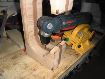

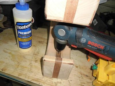

Τελικά όλα τα εργαλεία χρειάζονται.
Χρήση μετά από καιρό του ¨γωνιακού" δραπανοκατσάβιδου της Bosch. Εκεί που ήθελες δύναμη & ακρίβεια, πήρες άριστα αποτελέσματα.
Καλό βράδυ.
  • Like 8

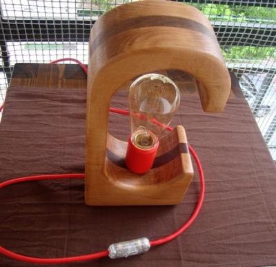

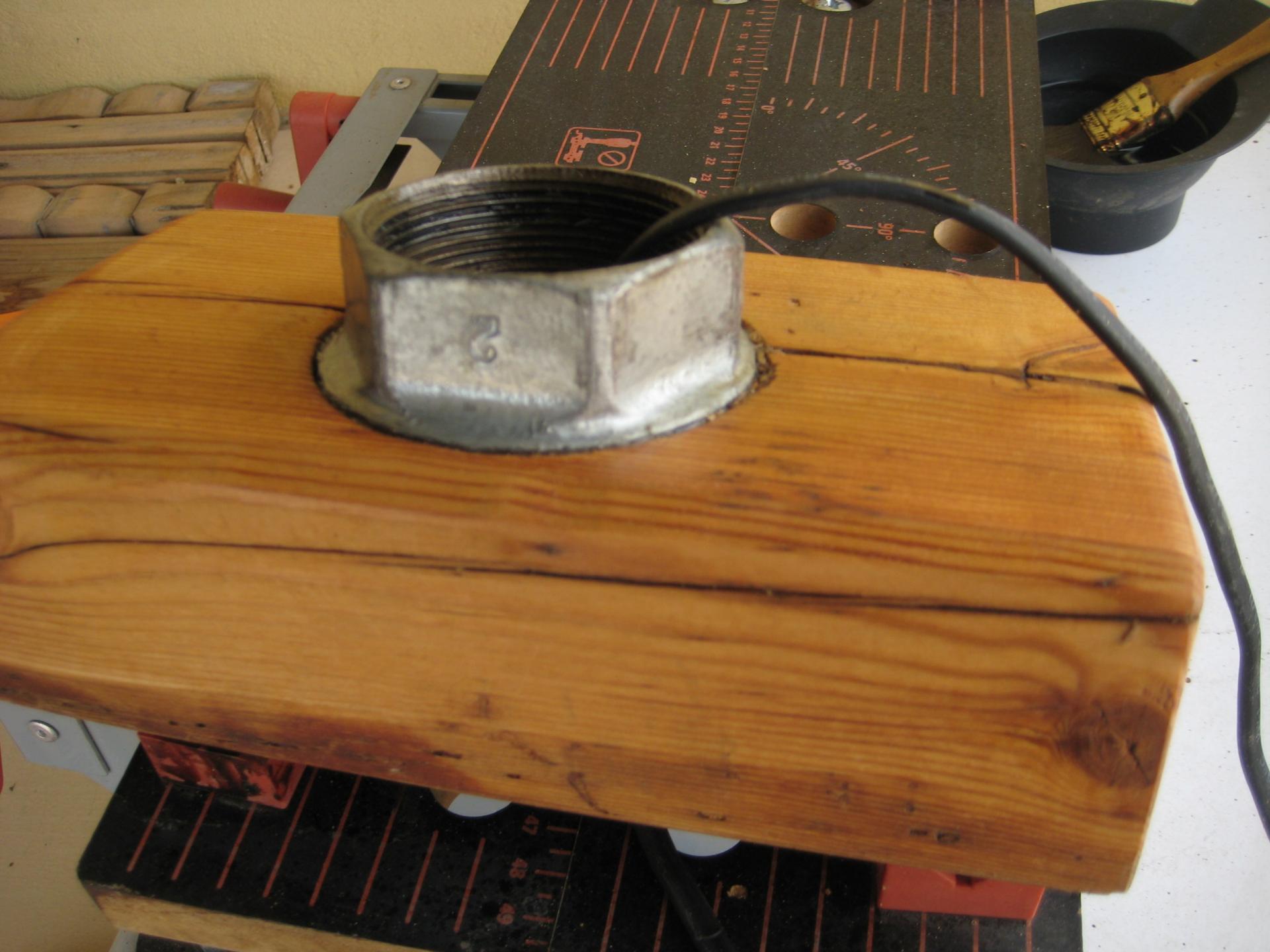

Συνεχεια κ τελος-επιτελους!- της φωτιστικορολογοβανας:) Κοπηκε στις γωνιες ο μηχανισμος για να χωρεσει στην τρυπα,επισκευαστηκε  η σπασμενη στεφανη κ ταιριαξαν ολα μαζι στην υποδοχη τους
IMG_1375.thumb.JPG.8bdedd5b89ca3988a770c14af63a5f44.JPGIMG_1377.thumb.JPG.94efb9fc1c0bf87f109e2b614a1ed4c8.JPG
Περαστηκε καλωδιο ,ετοιμαστηκε το ντουι  κ μπηκε εξτρα λαστιχο στο μοναδικο αιχμηρο σημειο  για αποφυγη εκπληξεων στο μελλον!
IMG_1378.thumb.JPG.99e9549410499be9cc6f7b52e02c19ff.JPGIMG_1385.thumb.JPG.4ebd4bf124dd11023ad936fabfa937a8.JPGIMG_1386.thumb.JPG.cf368e7355c4301f4ae636924c6a1277.JPG

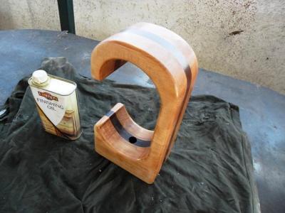

Η βαση αφου τριφτηκε, περαστηκε με το συγκεκριμενο λαδι που πρωτη φορα χρησιμοποιω με αρκετα καλα αποτελεσματα...Στις φωτο ειναι στο 2ο χερι
IMG_1391.thumb.JPG.f42d4c18424b6f5f050fee3efe8cc344.JPGIMG_1392.thumb.JPG.31e81179712892984a6128622eddae52.JPGIMG_1393.thumb.JPG.d238b8d75c401763c7b9a29926c1864b.JPGIMG_1394.thumb.JPG.5bccaa30f37869c8d9f6537d5732ea43.JPG
Επειδη δεν μου καθοταν να ναι γυμνος ο λαμπτηρας κ ηθελα κατι πρωτοτυπο,οχι συνηθισμενο καπελο,βρηκα στη σαβουρα το κλασσικο ελατηριο που καναμε ποινκ - ποινκ καποτε κ μ ενα λεπτο λαμακι[κατι σα μπανελα απο σκιαδιο] εκανα τη βαση του...
IMG_1382.thumb.JPG.e12b850949f05ee1e972f478f3aceb8b.JPGIMG_1391.thumb.JPG.f42d4c18424b6f5f050fee3efe8cc344.JPGIMG_1387.thumb.JPG.4fa90f2279ac277b2d25b3af9c873e44.JPGIMG_1388.thumb.JPG.0349055bc5c5655bd4d1223efba94c7b.JPG
Μπηκε λαμπα τυπου εντισον[απαγωγη απο φωτιστικο στο σαλονι:)] κ μετα απο μια μικρη προσευχη ,μπηκε στην πριζα!
IMG_1389.thumb.JPG.f717d7bf59dd9102fcd9ae5d7f76dd08.JPGIMG_1390.thumb.JPG.ca4ba8eb1e753fe68a46998b632336c7.JPG
Χρωσταω βραδυνη φωτο,κ γω ειμαι περιεργος πως θα δειχνει με το περιεργο καπελο του!:p
  • Like 9
Στέλιο, πολύ ευφάνταστο το project και ακόμα καλύτερα εκτελεσμένο !
Όσο μου αρέσει που δίνεις ζωή σε "άχρηστα" αντικείμενα !
Τι να σου πω φίλε, αυτό με συγκινεί, είναι σαν να αποτίνεις  φόρο τιμής στην "ψυχούλα" που έχει περάσει στα αντικείμενα,
τόσο απ΄ τον αρχικό δημιουργό τους , όσο και από τη συνάφειά τους με τους προκατόχους! :T:
Προσωπικά το βλέπω σαν μια έμμεση, πλην σαφέστατη δήλωση. . . "Μην το βάζετε κάτω, τίποτε δεν πάει χαμένο, αν δεν παραιτηθούμε από αυτό! "
Γι' όλα αυτά, μόνο ένα έχω να πω . . .   Εύγε ! ! !  :)

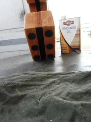

Χθες το σχεδίασα στον υπολογιστή
Σήμερα έγινε στο CNC
Αυριο το βάψιμο
