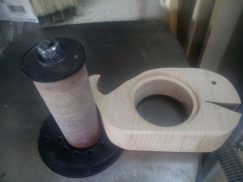

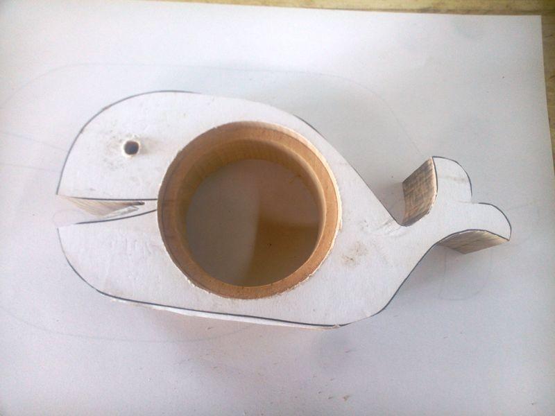

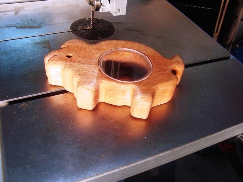

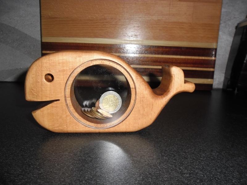

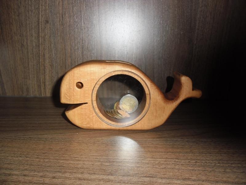

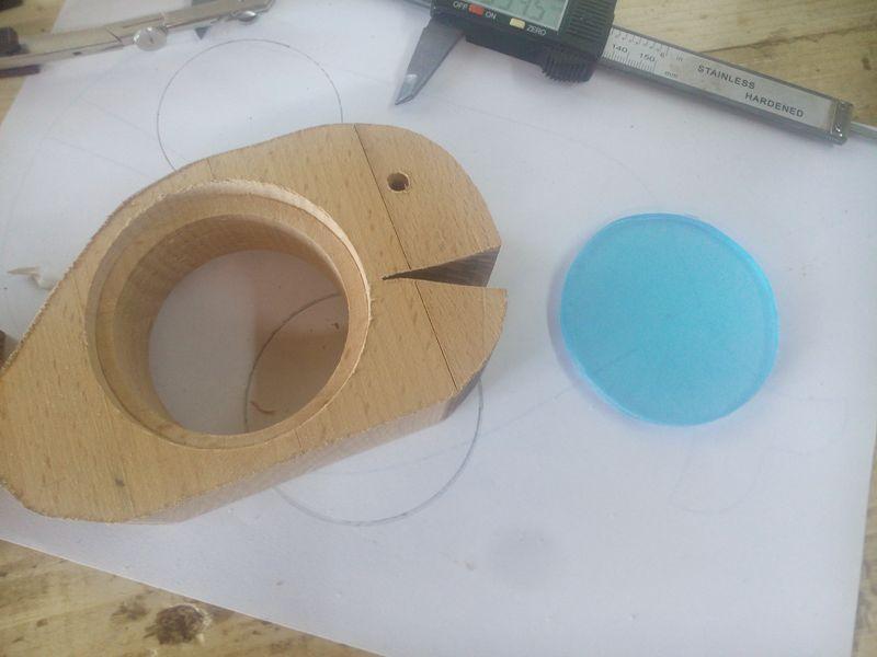

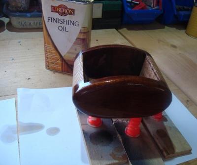

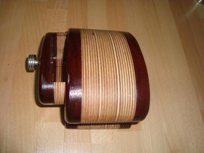

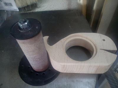

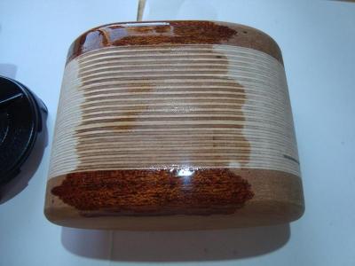

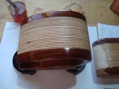

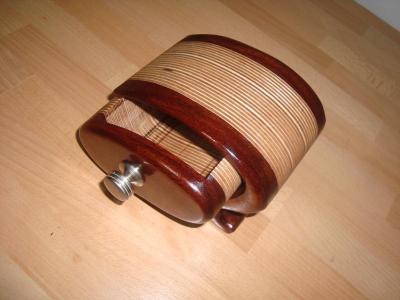

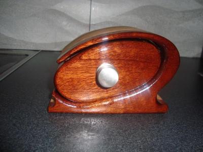

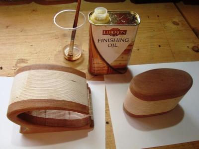

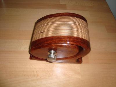

Ίσως το πιο δύσκολο έργο που έχω φτιάξει μέχρι τώρα, τελείωσε πριν λίγο.
Με παίδεψε αρκετά !
(σσσσσσσσσσ! παρήγγειλα τελικά & flocker από Αγγλία)για τα εσωτερικά στα κουτάκια)
Spoiler
Unbelievablol , πραγματικα!
ΕΥΓΕ!
πριν 18 λεπτά, το μέλος Lakisss έγραψε:

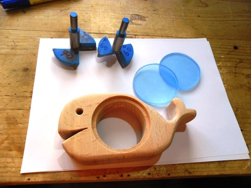

Το plexi είναι κολλητό; Τα λεφτά πως βγαίνουν;
Γιατι να βγουν; :p Old school κουμπαρας. Αν θες να τα βγαλεις, παιρνεις το σφυρι :p

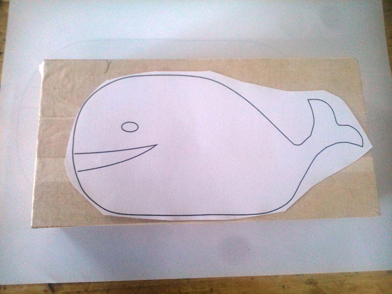

Καλημέρα.
Το μπροστινό plexi (όταν είναι η ουρά της φάλαινας είναι προς τα δεξιά όπως κοιτάς την φωτο) είναι κολλητό με κόλλα 2 συστατικών.
Το πίσω plexi είναι "κουμπωτό - πρεσαριστό" με μια μικρή εγκοπή στο κάτω μέρος του.
Εκεί βάζεις  ένα μικρό κατσαβίδι & "τσουπ" βγαίνει !!!
  • Like 3

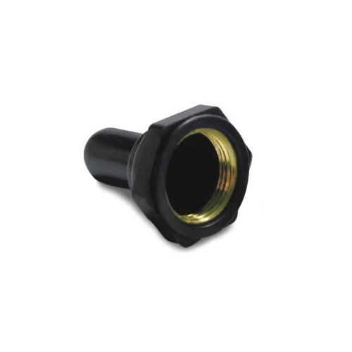

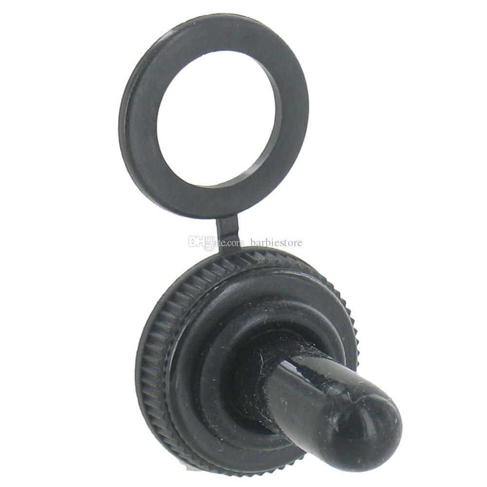

Μια πρόταση για μεγαλύτερη ασφάλεια:
Επειδή αυτοί οι διακόπτες έχουν μεταλλικό χειριστήριο, ποντάρουν για το θέμα ασφάλειας στην γείωσή τους μέσω της γείωσης του μεταλλικού σασί στο οποίο θα βιδωθούν.
Στην περίπτωσή σου όμως δεν υπάρχει τέτοιο γειωμένο σασί. Οπότε σε περίπτωση που κλατάρει ο διακόπτης και κάνει τόξο στο εσωτερικό του, τότε η τάση μπορεί κάλλιστα να "εμφανιστεί" και στο μεταλλικό λεβιέ του διακόπτη ! :(
Μια λύση είναι να μονωθεί ο λεβιές και γενικά όλα τα μεταλλικά εξαρτήματα που προβάλουν από την ξύλινη ροζέτα του διακόπτη.
https://www.google.gr/search?q=Toggle+Switch+Rubber+Boot&client=firefox-b&source=lnms&tbm=isch&sa=X&ved=0ahUKEwjRzq-5-r3UAhXhCMAKHRNNAYgQ_AUICigB&biw=1317&bih=697
Από τιμές όμως είναι λίγο κάπως . . .  :(
Αλλά δεν υπάρχουν και πολλές εναλλακτικές!
Νομίζω τέτοια εξαρτήματα μπορεί να έχει και Αθήνα ο Μασούρας (Μαρνης) μπορεί και ο Κατουμάς (Πραξιτέλους)
Αυτά είναι για αδιαβροχοποίηση του διακόπτη αλλά θα κάνουν και τη δουλειά που χρειάζεται στο θέμα της προστασίας!

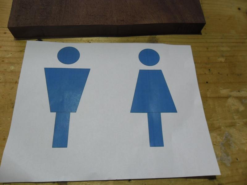

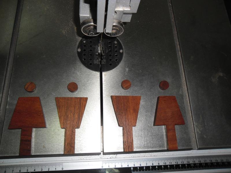

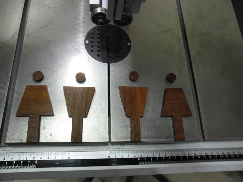

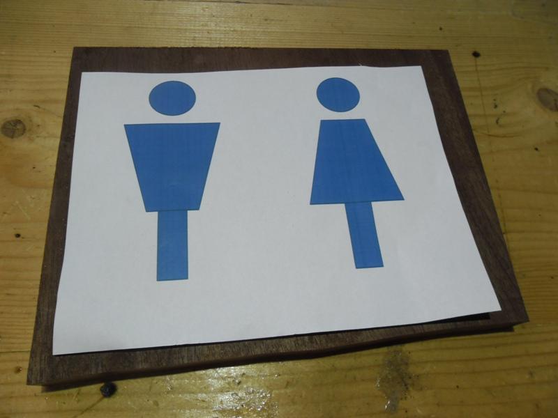

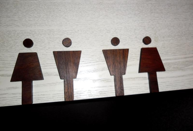

Σήμανση για τα δύο WC.
Υλικό: Μαόνι, με τελικό πάχος μετά την επεξεργασία τα 8 mm, το κάθε ανθρωπάκι/κεφαλάκι.
Ύψος: 100 mm (όπως είναι τοποθετημένα) & πλάτος 5 cm στο πιο πλατύ σημείο τους.
Σχέδιο φτιαγμένο στο ταπεινό Word.
Κόπηκαν στην κορδέλα από ένα ρεταλάκι ξύλου πάχους 20 mm οι δύο φιγούρες & μετά σχίστηκαν στην μέση & έγιναν τέσσερις.
Υπολείπεται το λαδάκι τους.
Ερώτηση: Ποιά φιγούρα πάει πρώτη στην τοποθέτηση ?
Λογικά η Κυρία (βλ. το ...οι κυρίες προηγούνται).
  • Like 6

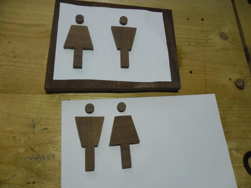

πριν 3 λεπτά, το μέλος costas1965 έγραψε:
Εάν το πάρεις με βάση τους κανόνες αβροφροσύνης σαφώς και έχεις δίκιο.
Αν όμως οπτικά η εικόνα θυμίζει ζευγάρι, τότε οι κυρίες πάνω συνήθως δεξιά των κυρίων (είδες τι κάνει το να είναι οι περισσότεροι άνθρωποι δεξιόχειρες! :p)
Υπάρχει και ο πρακτικός τρόπος διάταξής τους, αν αυτά είναι σήμανση σε ένα ενιαίο "προθάλαμο" των WC, τότε βάλε το κάθε ανθρωπάκι κατά πως είναι ο προσανατολισμός των ιδιαίτερων χώρων (πχ αριστερά οι ανδρικές , δεξιά οι των κυριών! ) :)

Πολύ μου αρέσει το στυλιζάρισμα με βάση τις "πλατες" ! :T:

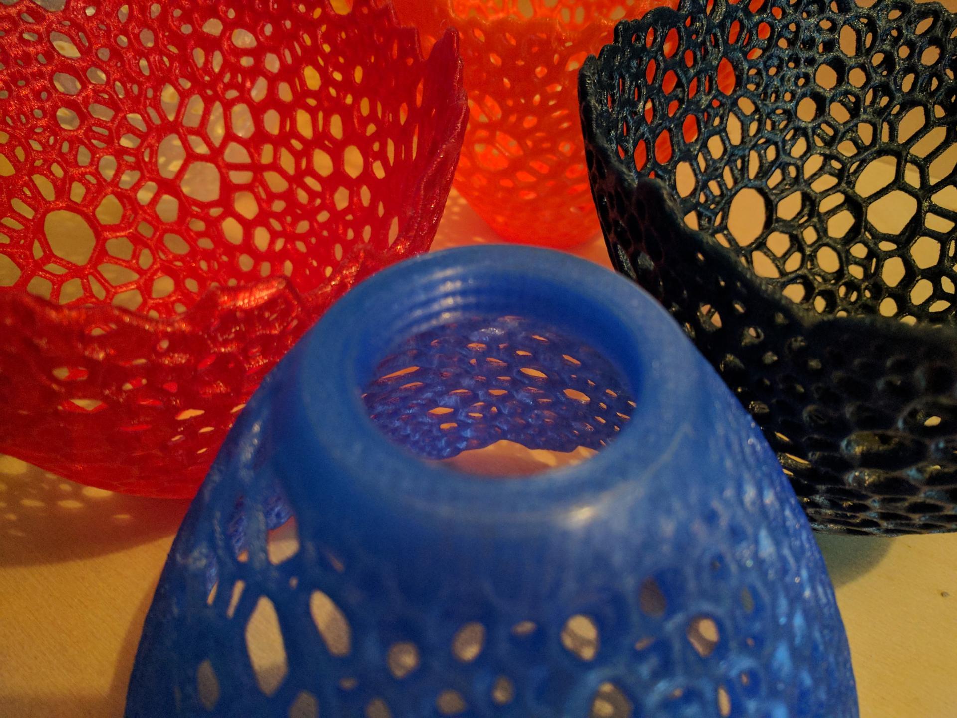

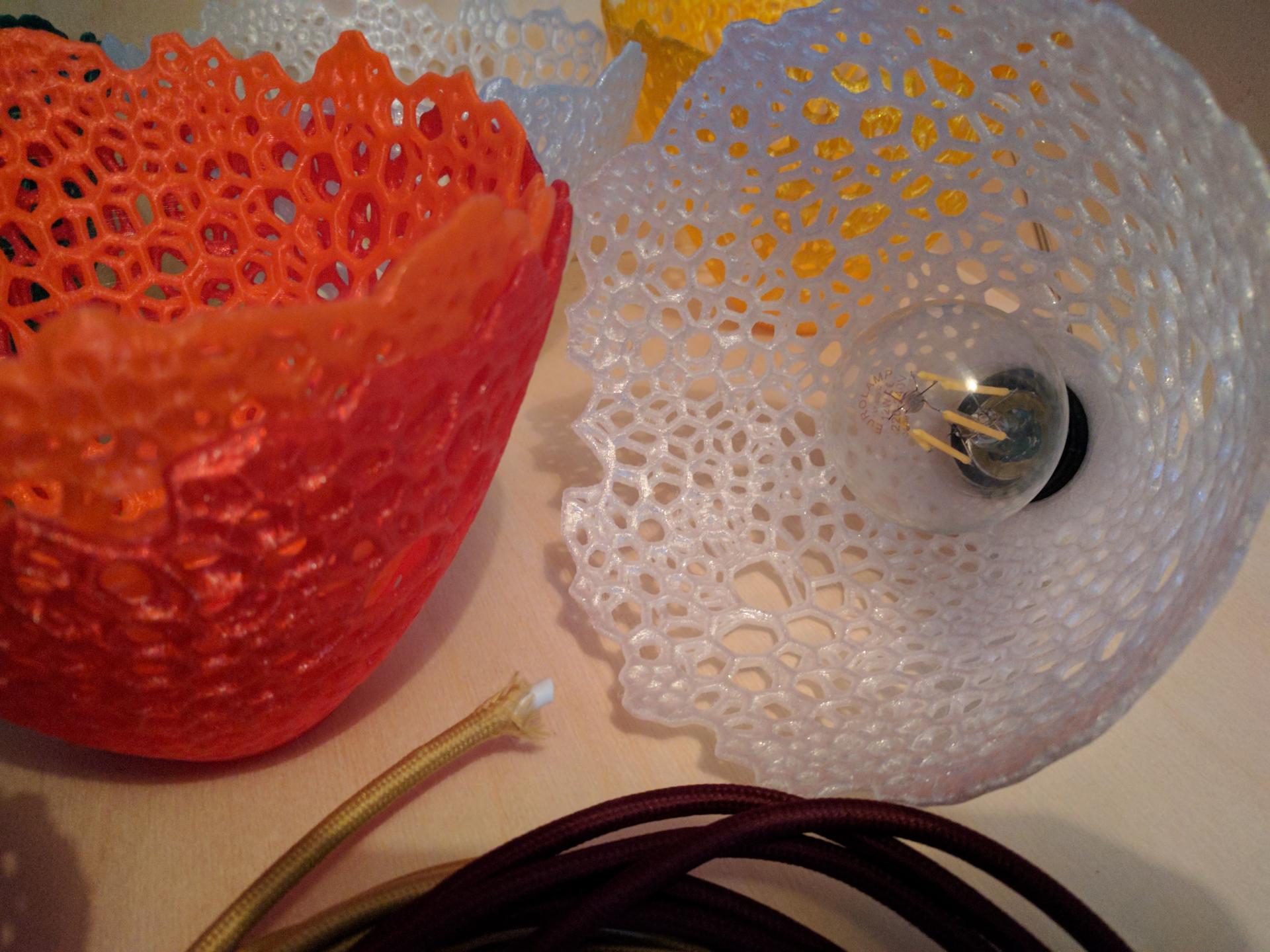

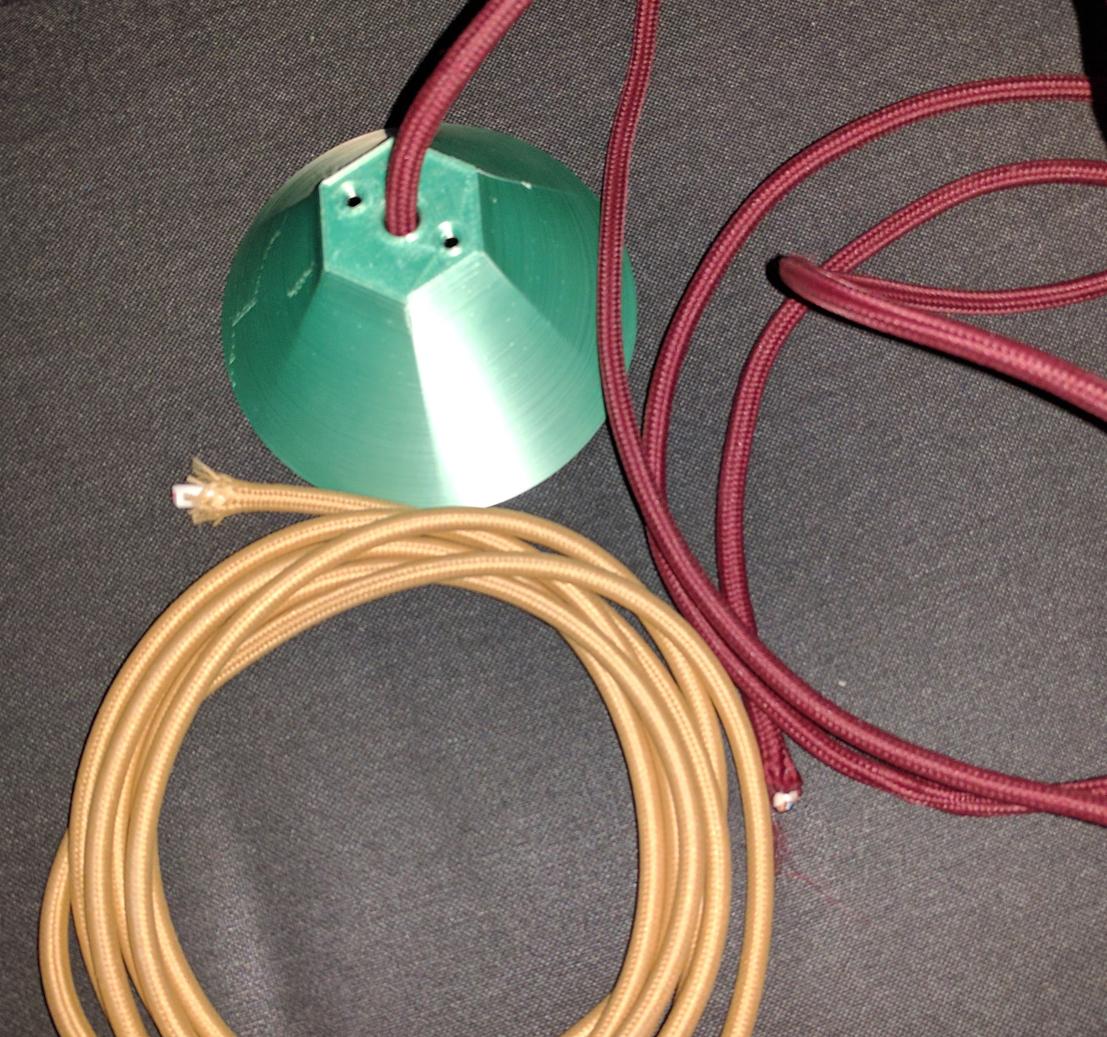

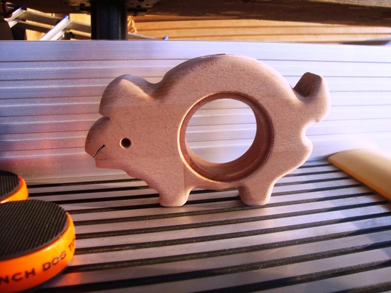

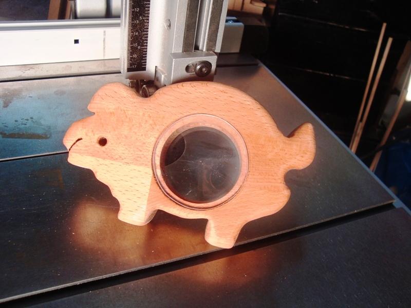

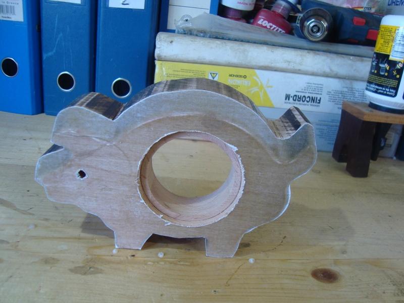

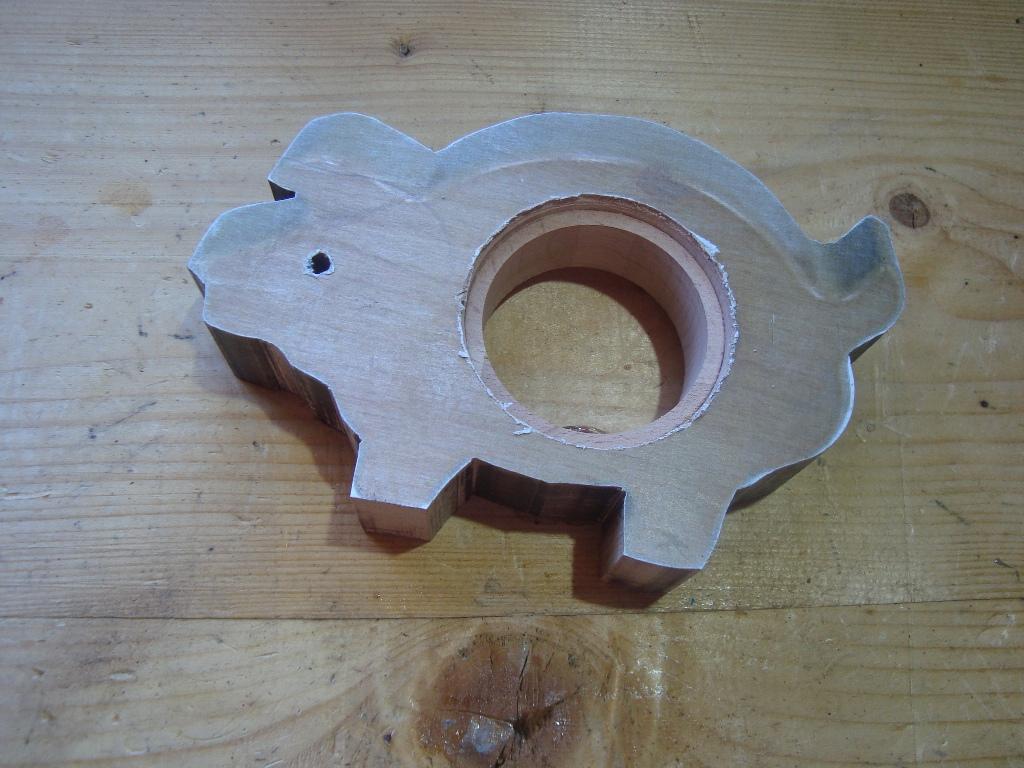

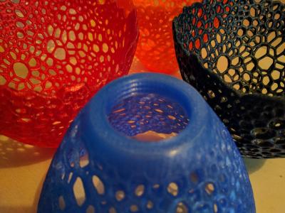

Βρήκα λίγο χρόνο & ξεκίνησα ένα Piggy Bank  δώρο για έναν φίλο που του το υποσχέθηκα.
To σχέδιο (η φωτο καλύτερα), είναι από τις χιλιάδες που κυκλοφορούν στο διαδίκτυο.

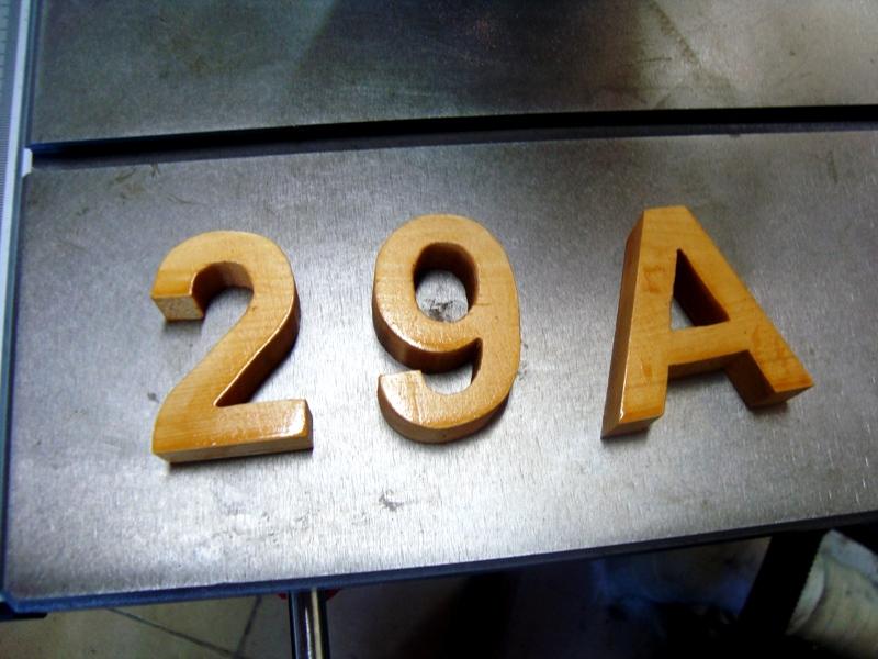

Επίσης για την εξώπορτα ¨γράμματα & αριθμοί¨ από πεύκο (κομμένα στην σέγα πάγκου).
  • Like 8
Πάρα πολύ ωραίο και όμορφη και η πινελιά με το paracord στο καλώδιο :T:
Πόσες ώρες πήρε η εκτύπωση;
97 γραμμάρια πλαστικό και για το καπέλο μόνο θέλει περίπου 8-9 ώρες εκτύπωση για 2 λόγους.
Πρώτον όταν ξεκινάει η εκτύπωση τα πρώτα 12mm το έχω στα 150 micron (μετά στα 250 micron) ώστε να βγούν καλά τα σπειρώματα και να βιδώνει σωστά στο ντουί, οπότε θέλει αρκετή ώρα λόγω υψηλής ανάλυσης. Ο δεύτερος λόγος είναι ότι δεν προλαβαίνει να επιταχύνει ή να έχει μια σταθερή ταχύτητα η κεφαλή επειδή κάνει πολλές μεταπηδήσεις από στύλο σε στύλο.
  • Like 4

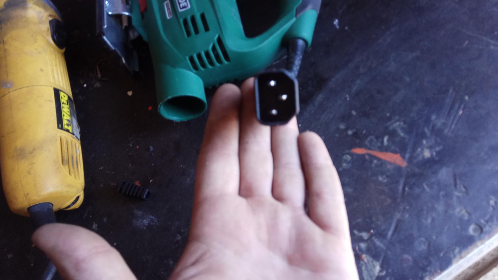

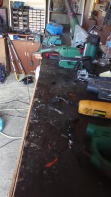

Καλημερα σε ολους.  Σημερα βρηκα χρονο να κανω ενα μικρο αλλα πολυ χρησιμο upgrade σε 6 μεχρι στιγμης ηλεκτρικα εργαλεια.  Ποιος απο εσας δεν εχει βρισει η απλα νευριασει οταν χρησιμοποιησει πανω απο 3 εργαλεια με καλωδιο  για μια κατασκευη και μπλεκονται τα καλωδια; η απλα να μην φτανουν οι πριζες στο πολυπριζο.  Ετσι λοιπον πηρα φις σαν αυτα των υπολογιστων και με απλα βηματα εχω αυτο το αποτελεσμα.
IMG_20170617_114055.thumb.jpg.4f434602ef3a7556c14495d4b5d9d2b2.jpgIMG_20170617_114047.thumb.jpg.d2169d1130d0b2216c7684d4be06cd55.jpg
μετα απο δοκιμη ειναι πολυ χρησιμο.  Με ενα καλωδιο στην πριζα μπορω πλεον και χρησιμοποιω ολα τα εργαλεια και με βασικο πλεονεκτημα να μην γινεται χαμος και μπερδευωμαι με τα καλωδια.  Θα συνεχισω και με τα υπολοιπα εργαλεια οταν θα εχω παλι χρονο.
  • Like 7
Καλή η ιδέα σου, αλλά γιατί δεν χρησιμοποίησες σούκο;
Αν χρειαστεί να δουλέψεις τα εργαλεία εκτός του χώρου σου και ξεχάσεις το καλώδιο σου δεν νομίζω πως θα βρεις iec μπαλαντέζα.
Καλή η ιδέα, και θα γίνει ακόμα καλύτερη αν στο τροφοδοτικό καλώδιο βάλεις ένα θηλυκό βύσμα, με κλείδωμα:
http://www.ieclock.com/technical-information/c13-iec-lock-rewireable/
http://www.ieclock.com/videos/?slug=iec-lock-rewireable
θα αποφύγεις τα τυχαία ξεκουμπώματα των δύο φις. :)
