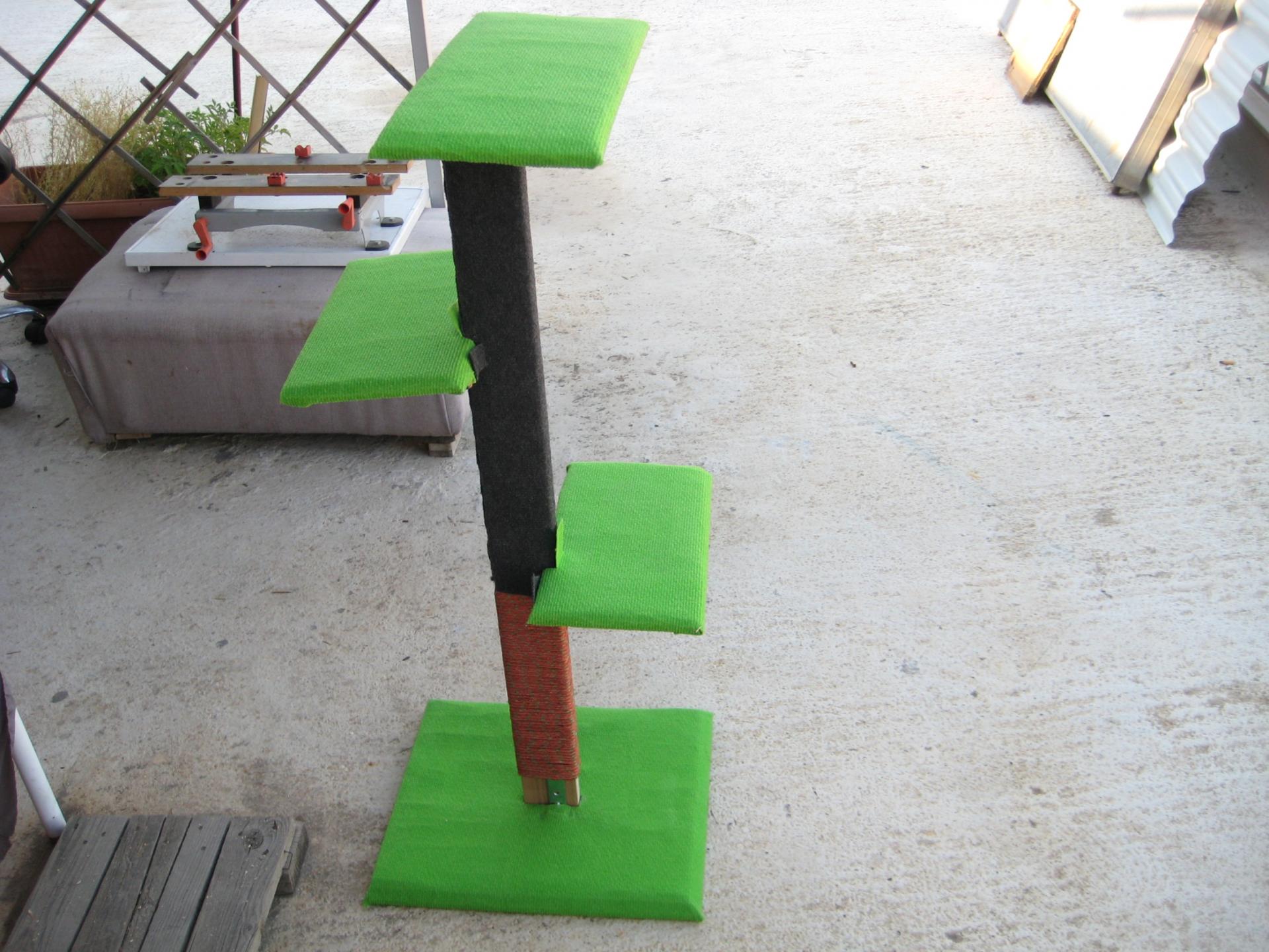

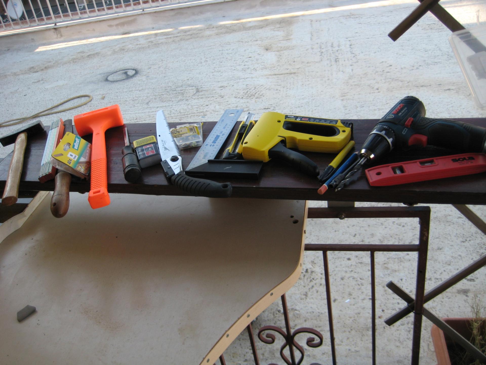

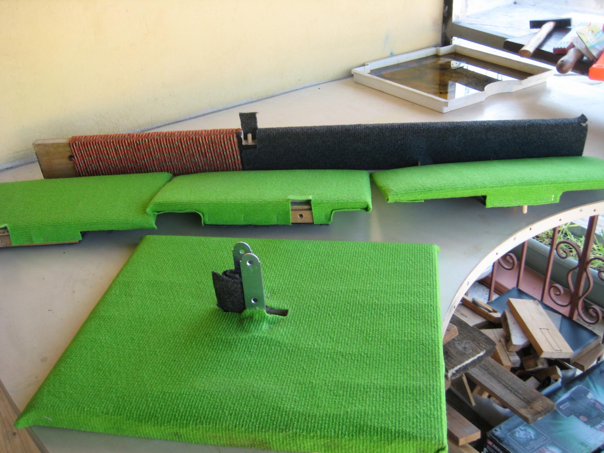

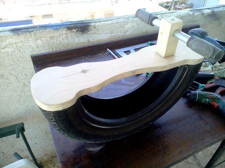

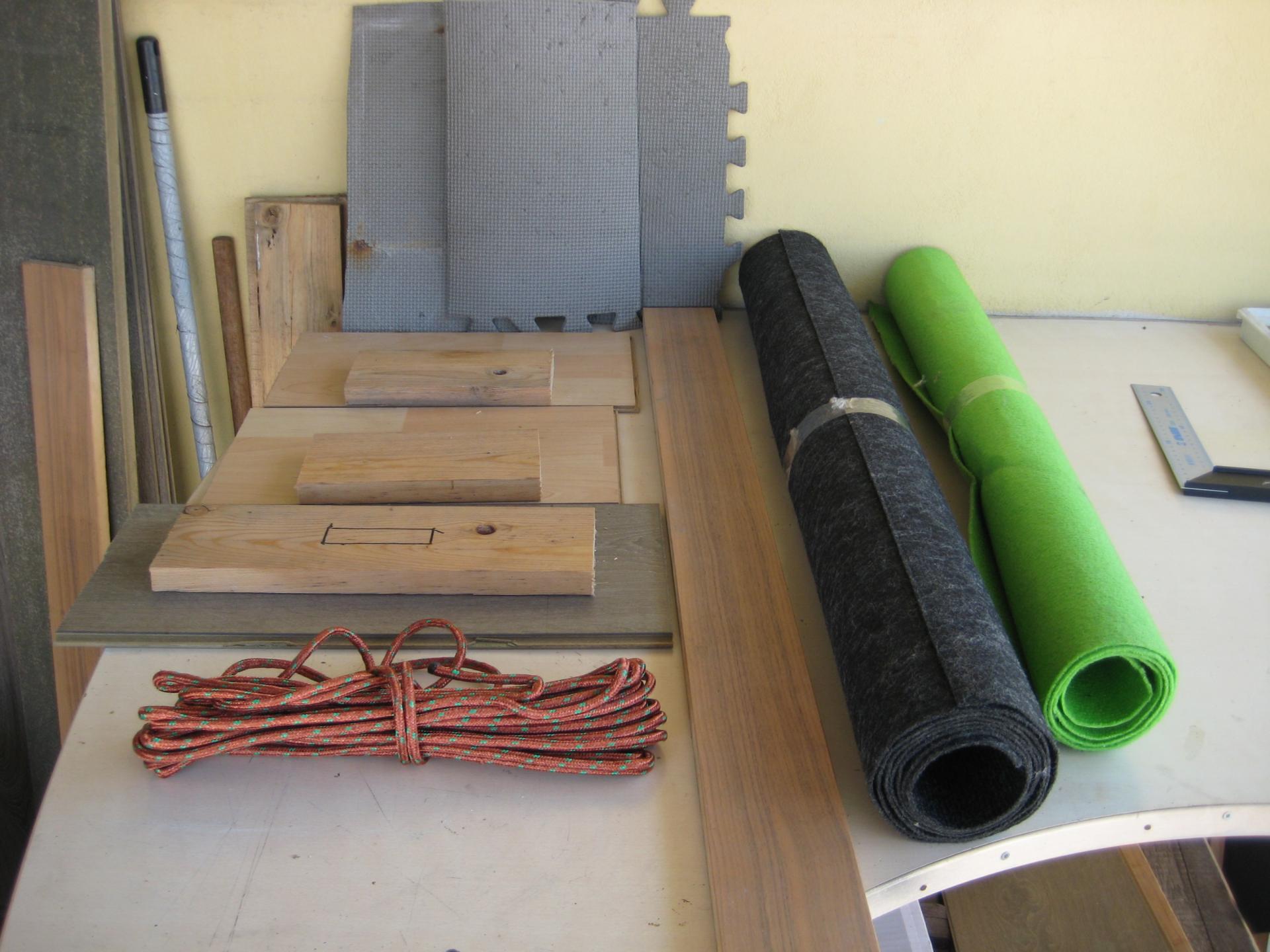

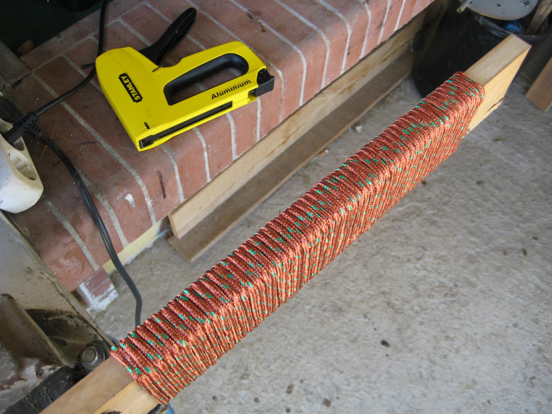

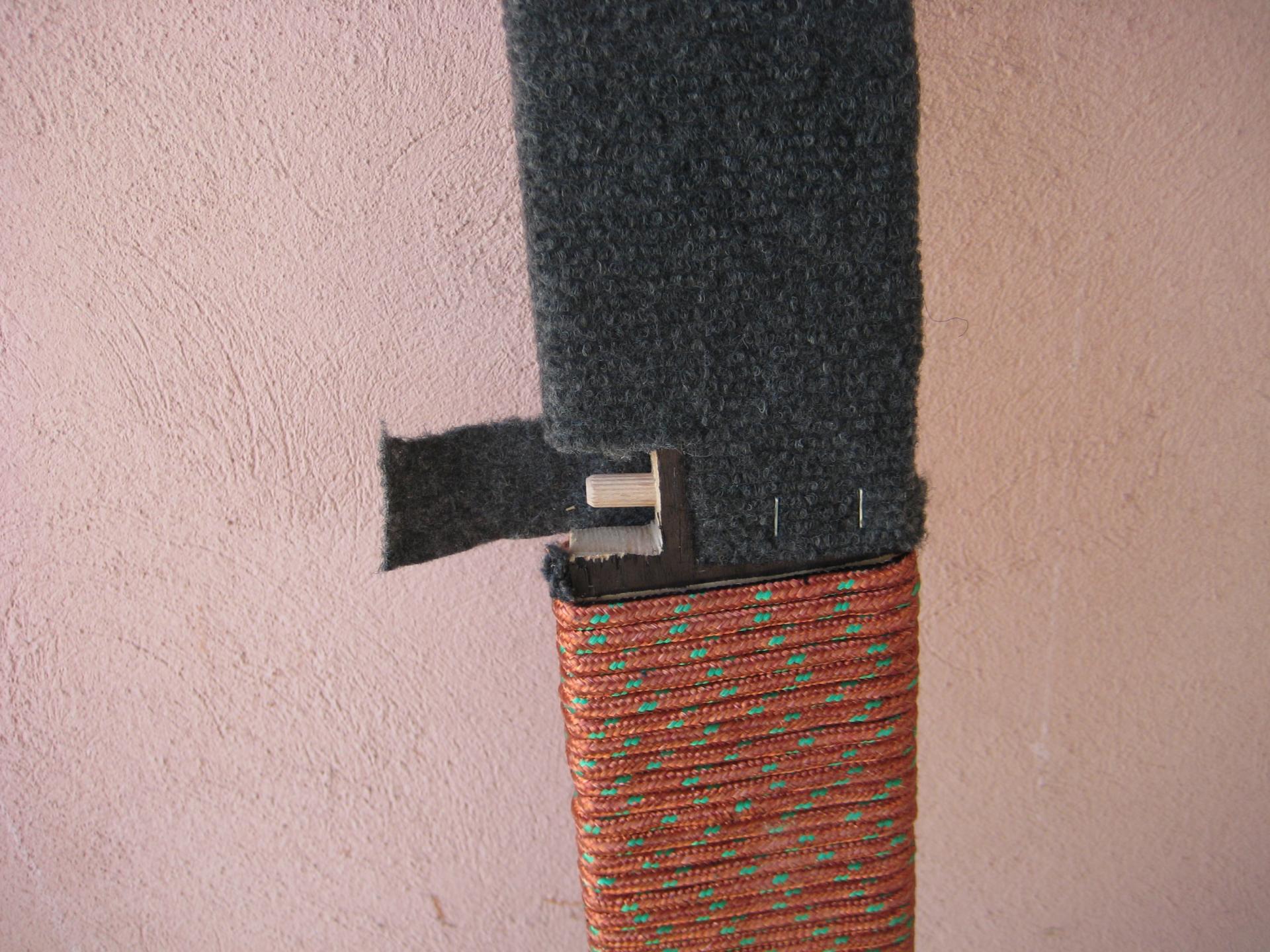

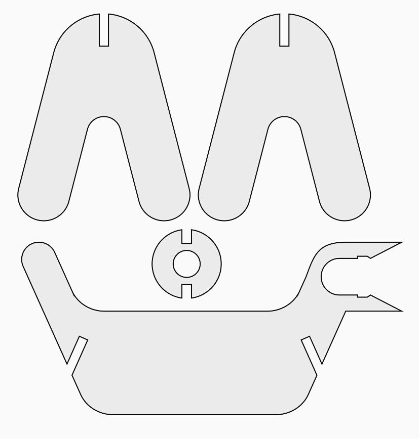

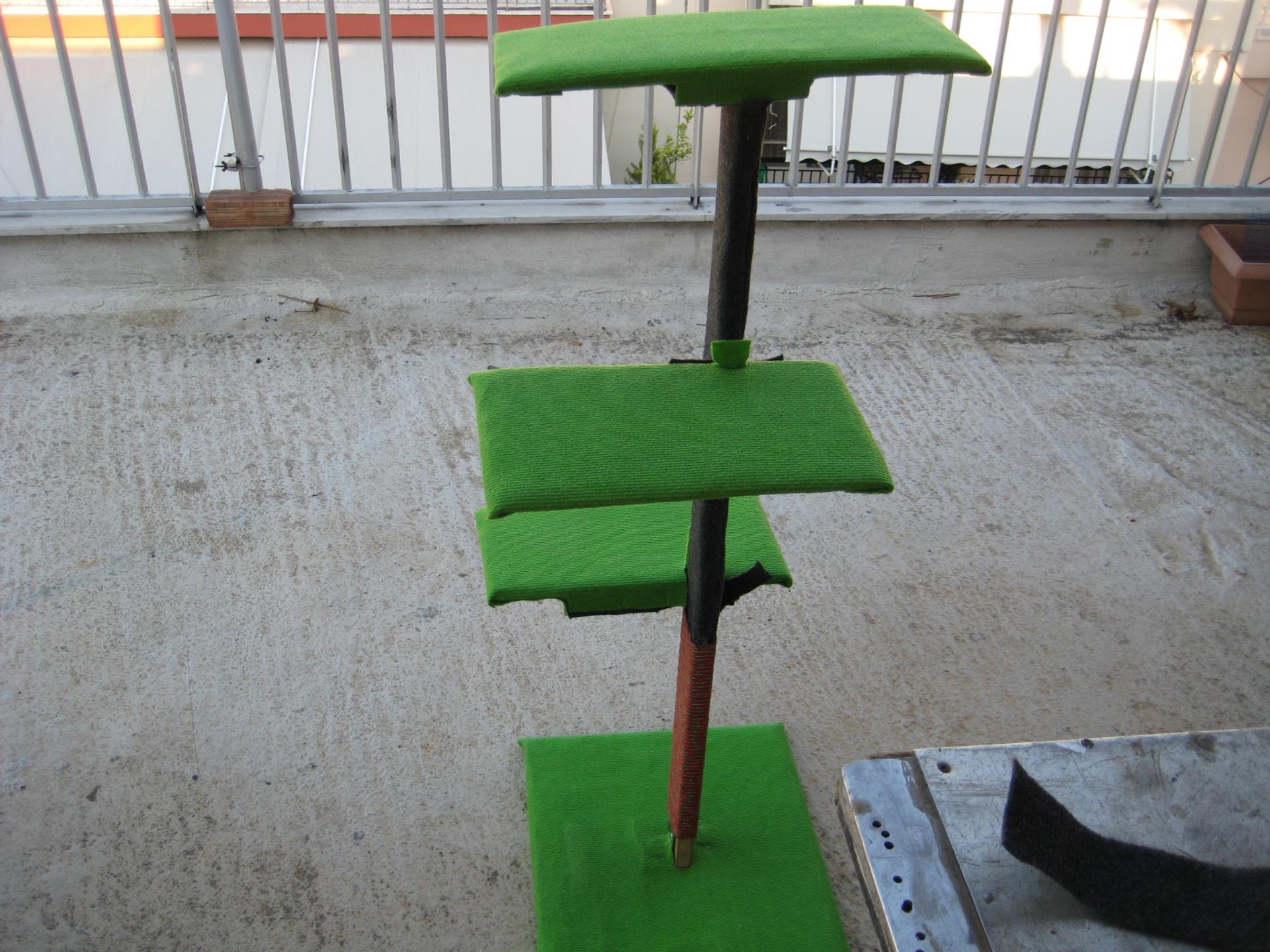

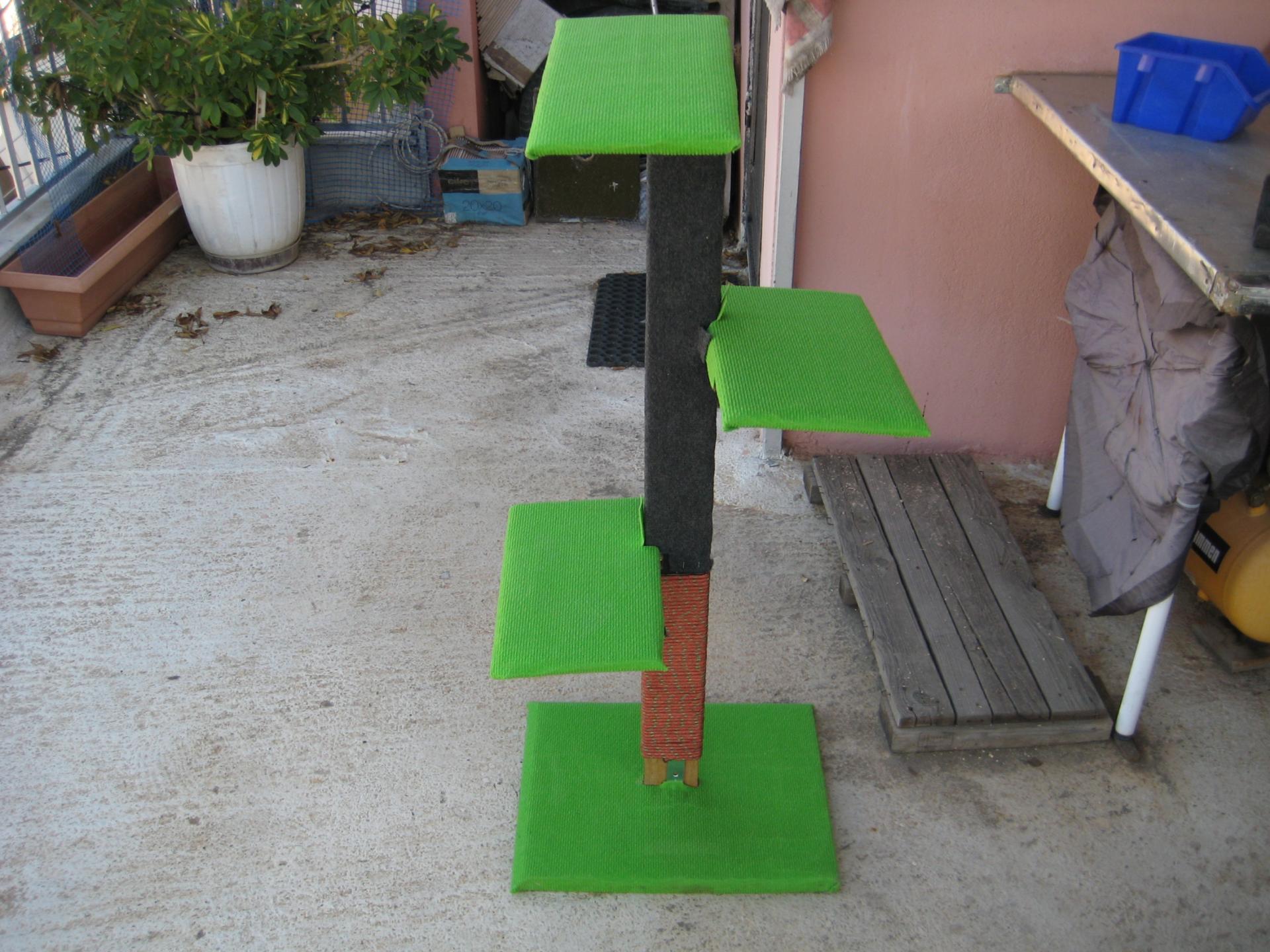

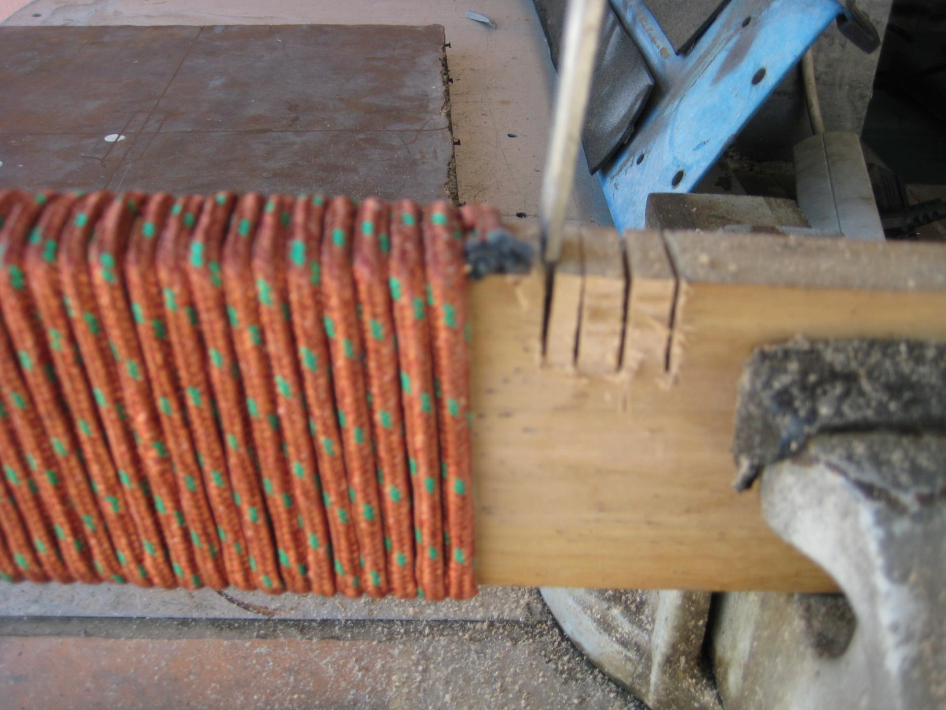

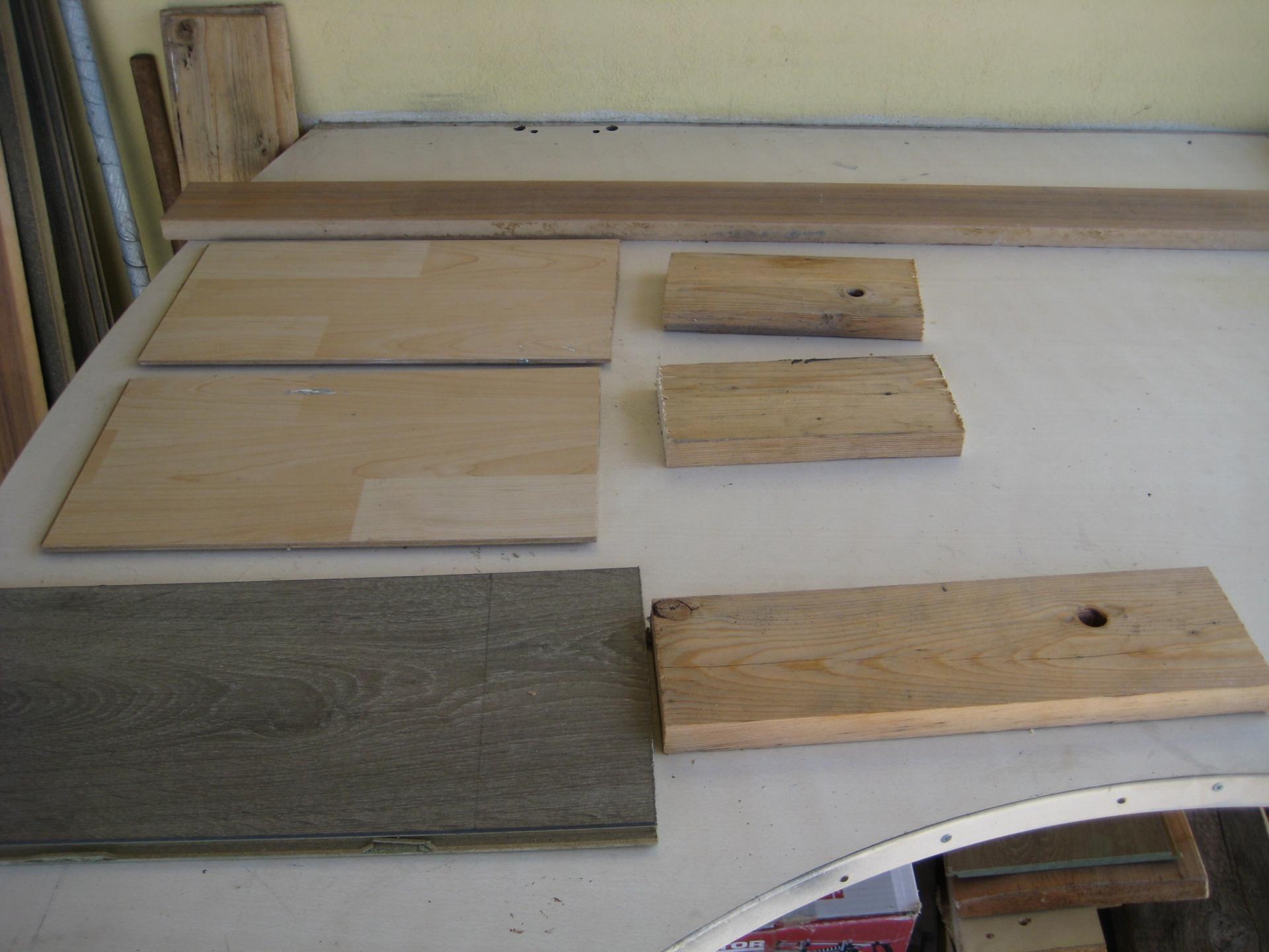

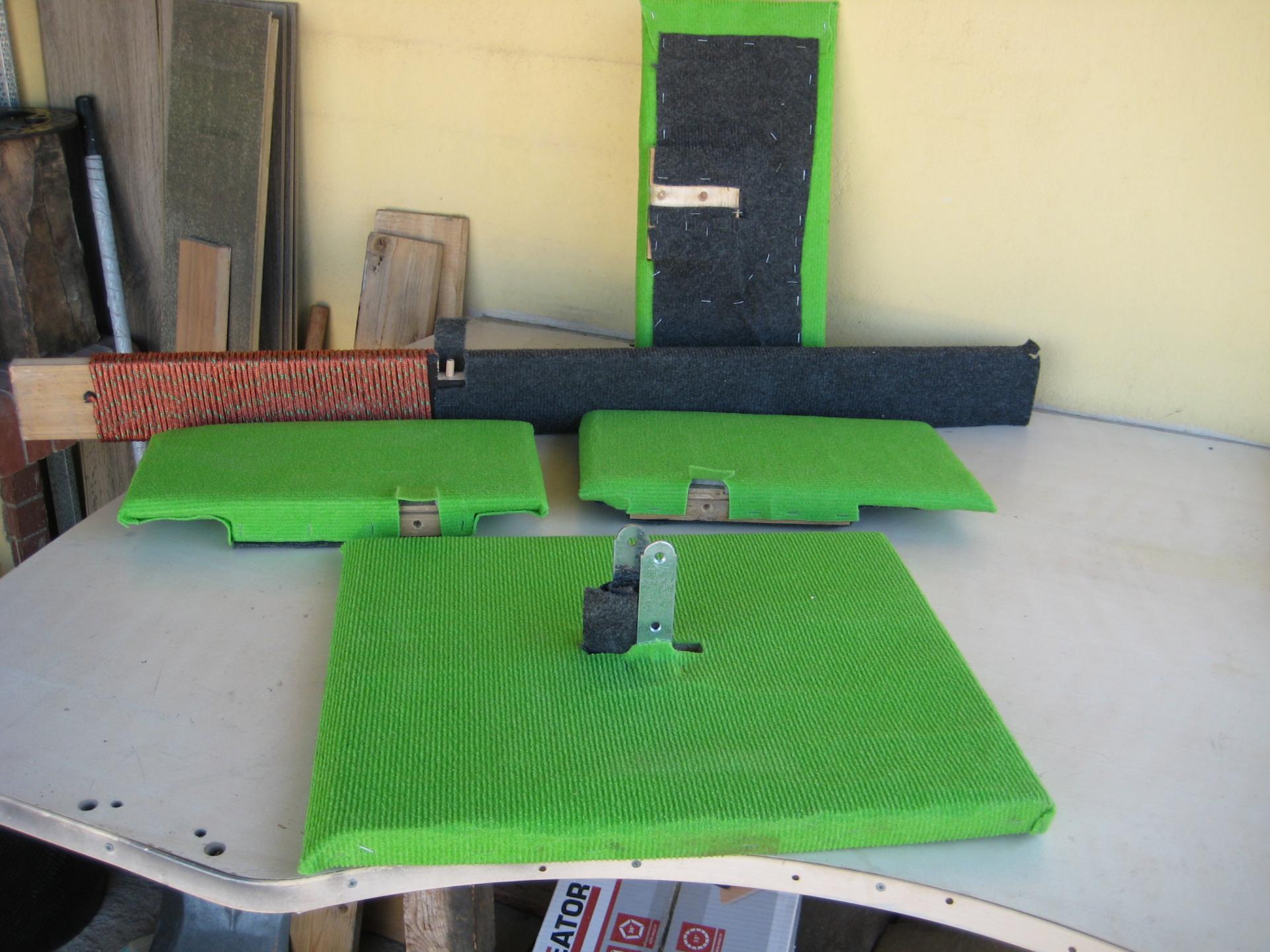

Μοκετες απ το max carpet που δεν ειχα,12e,ενα σκοινι απο λαικη,1e κ ρεταλια απο ξυλα που χα στην ταρατσα...
IMG_1256.thumb.JPG.dd10127f885a2df649785f21e897fe3f.JPGIMG_1258.thumb.JPG.58556d9d1b3c762e13a22334e6c48c49.JPGIMG_1260.thumb.JPG.04d2972a7d4a35984c48aadffb554240.JPG
ΑΑΑ, κ κατι κομματια απο παλιο αφρωδες πατωμα,αυτα ειναι τα υλικα που χρειαστηκαν μαζι με δυο μεγαλουτσικες γωνιες...Το δυσκολο ηταν οτι με καποιο τροπο επρεπε να γινει προκατ κ να συναρμολογηθει εκει που θα παει με το λιγοτερο δυνατον κοπο,υλικα κ εργαλεια!:)
IMG_1261.thumb.JPG.1bcbbf22fffc0152208110b527c882e3.JPGIMG_1262.thumb.JPG.6fbc4ecbe28d1d19c6d5157604d1fd30.JPGIMG_1263.thumb.JPG.9da03adb825f379a602d005c776dc826.JPGIMG_1264.thumb.JPG.8cc06e83d7a1eb1a3b070a298a49615b.JPG

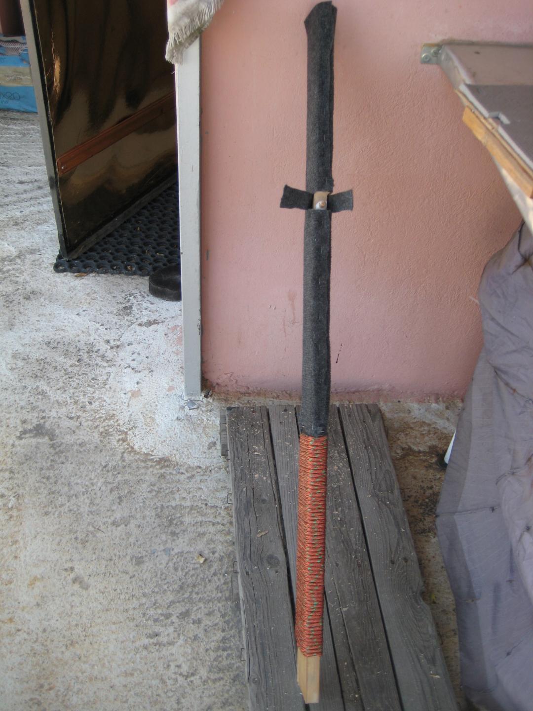

Τυλιχτικε το σκοινι για τα νυχια τους,ανοιχτηκαν εγκοπες να κουμπωσουν τα επιπεδα κ ντυθηκε με μοκετα με τα απαραιτητα ανοιγματα...
IMG_1267.thumb.JPG.71a097edf8b887509f49039f4044a198.JPGIMG_1268.thumb.JPG.3949214356981ccbf70a44e806a12c4e.JPG
Ντυθηκε η βαση κ τα 3 επιπεδα με μοκετα κ εγινε δοκιμη αν ταιριαζουν ολα,μην τρεχουμε μετα.:hehe:
IMG_1269.thumb.JPG.54f2cbaceba457d27ab8348db4c51db7.JPGIMG_1270.thumb.JPG.088864220f23a6a96fd54b227e78a592.JPGIMG_1271.thumb.JPG.5371f2f601d0a25754fc8f6c9f0a5685.JPG

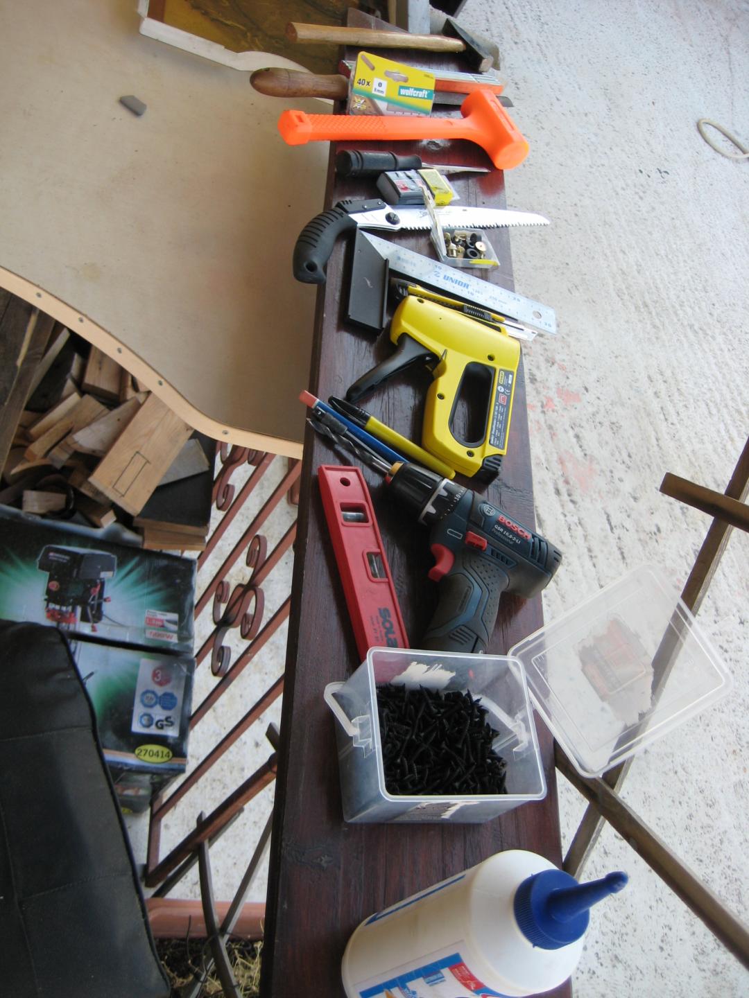

Ολα οκ!θα χρειαστω μονο λιγη ξυλοκολλα κ 4 βιδες για να μονταριστει!!!!!!!!!!!!!!![θα παει με τη μικρη μοτο γιατι εγω κεντρο δεν ανεβαινω με το αμαξι που να μου ταξεις το βαρος μου σε χρυσο!]. Τα εργαλεια που χρειαστηκα,,λογω ωρας,3-6,ηταν μονο χειρος κ δεν τα λες κ λιγα τα ατιμα!!!!!!!!:)
IMG_1265.thumb.JPG.373aaee05265058b744a115bcbfe7385.JPGIMG_1266.thumb.JPG.f61ade47a7ea61ba5778736325d035c7.JPG
Το τελικο κοστος δεν ξεπερασε τα 7 e σε υλικα κ αυτος ειναι ο σκοπος μου εδω...Αφου εχουμε τα ρημαδια τα εργαλεια οτι φτιαχνουμε να εχει οσο το δυνατον μικροτερο εως μηδενικο κοστος σε υλικα! Με καλες κ ακριβες πρωτες υλες σχεδον ολοι μπορουμε να κανουμε παπαδες!!!!!!!!!!;)

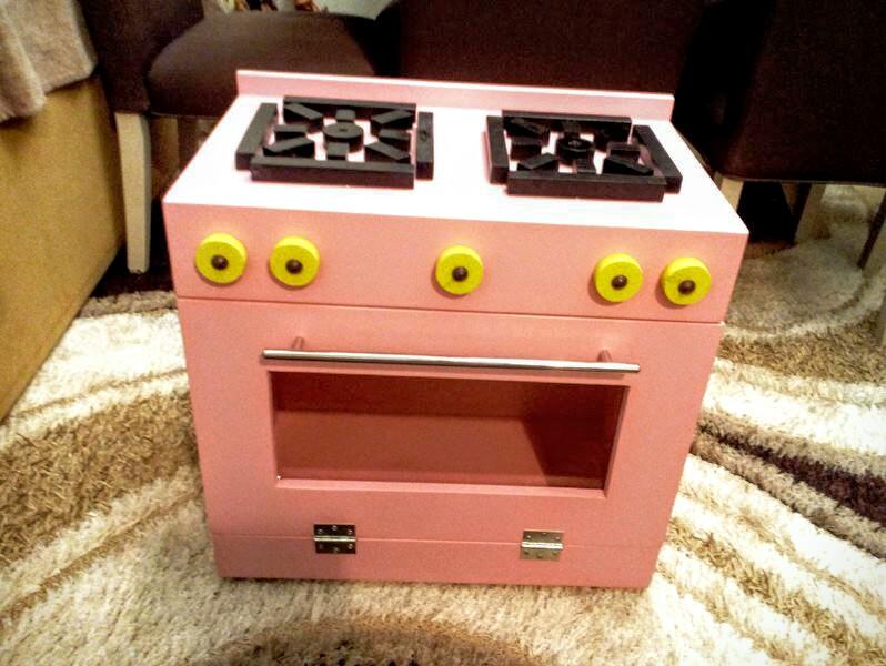

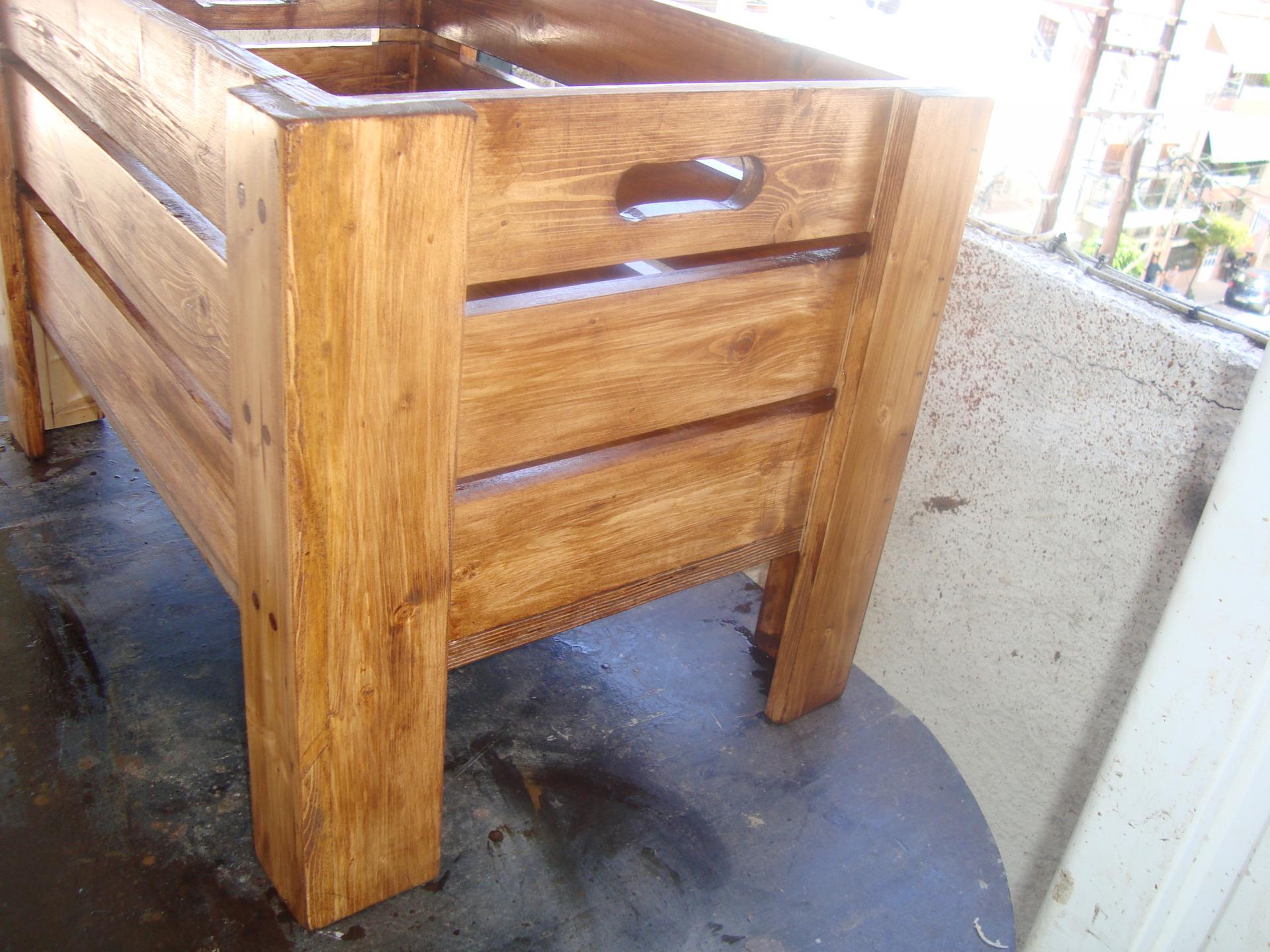

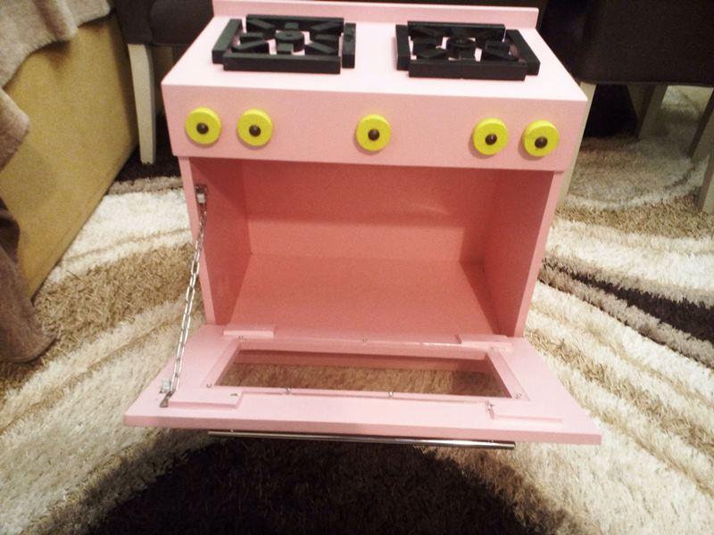

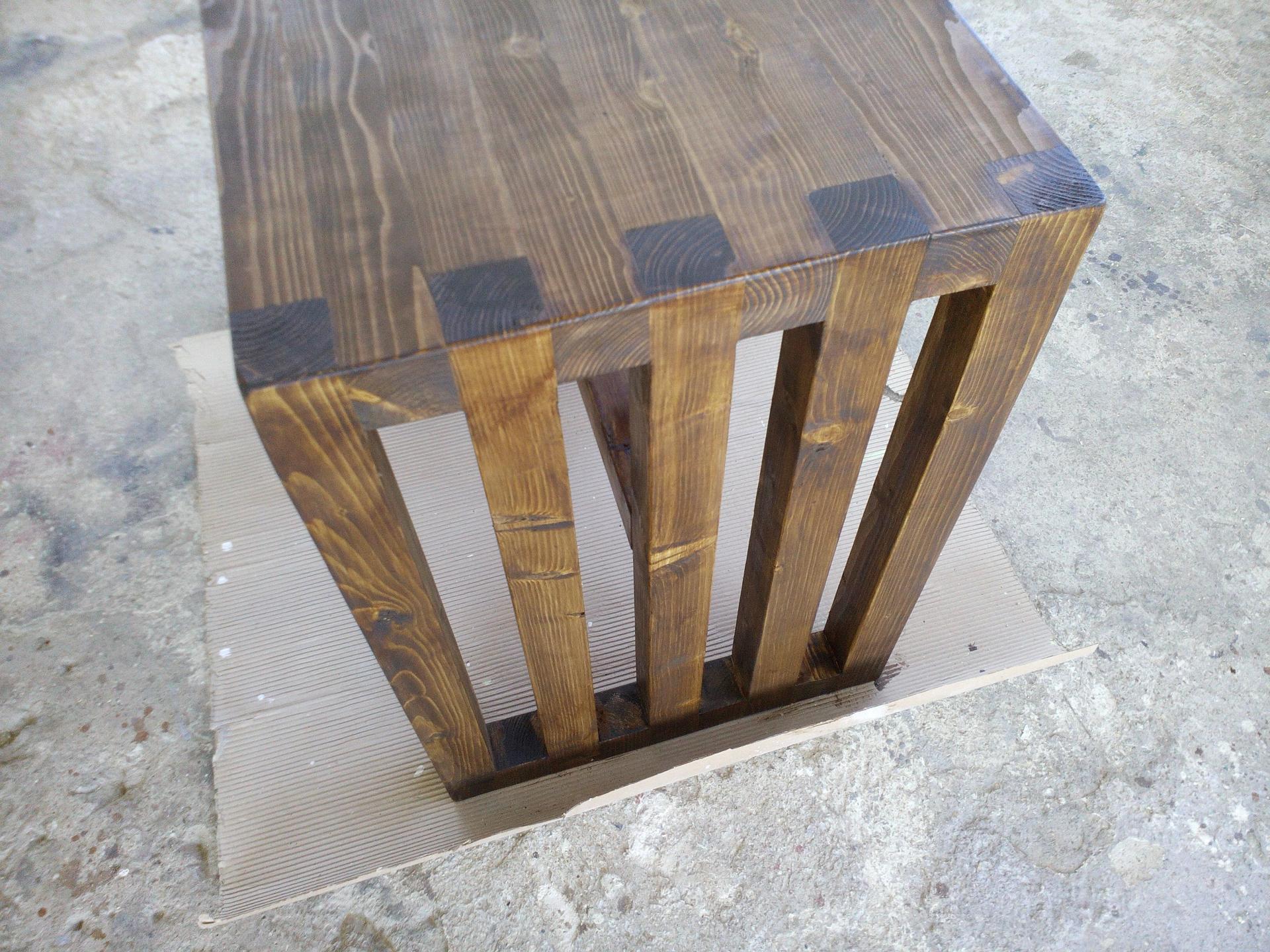

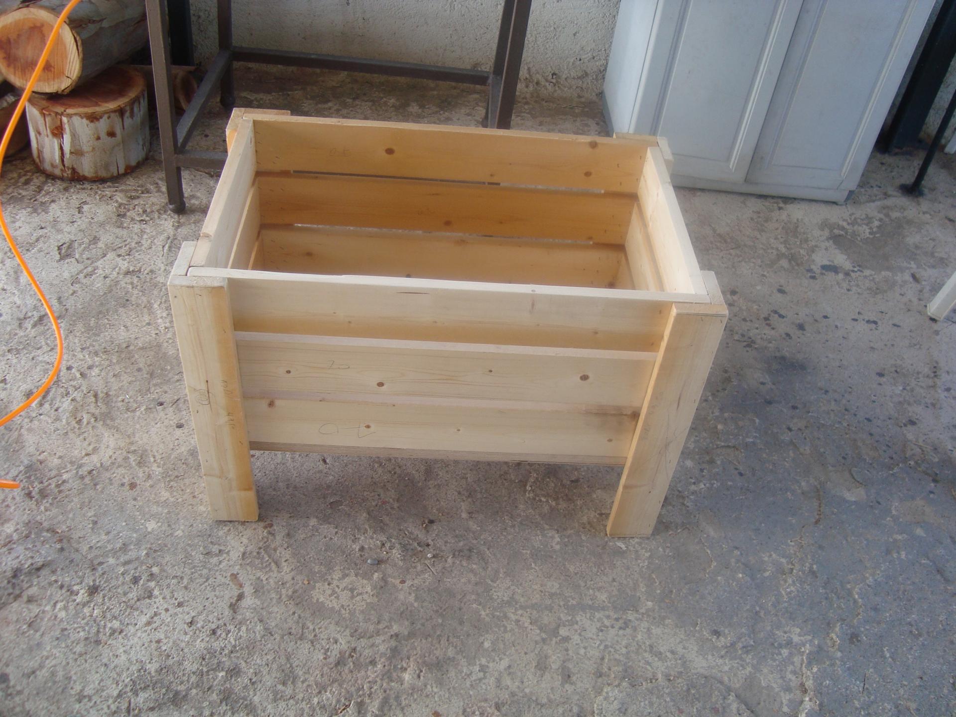

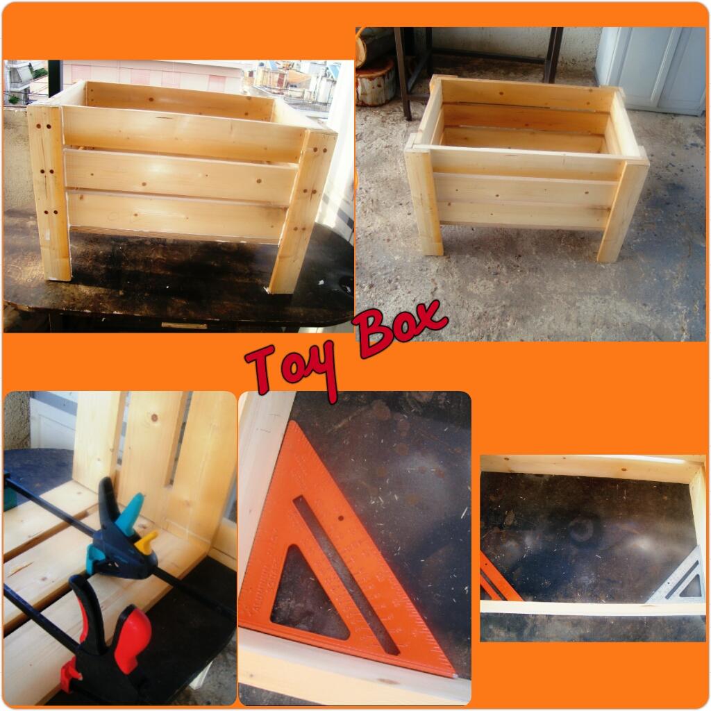

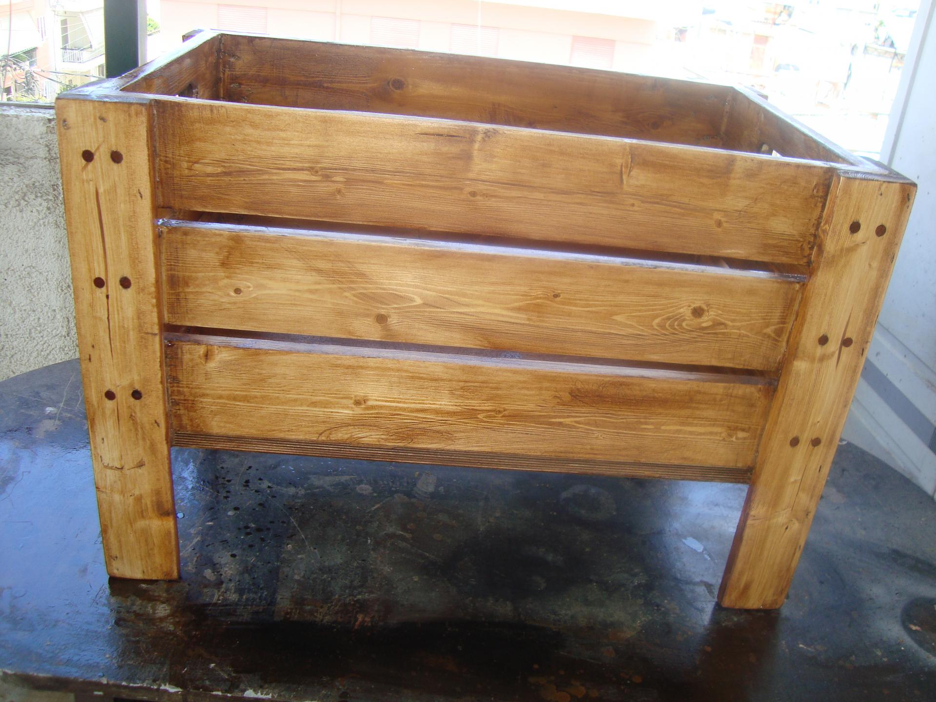

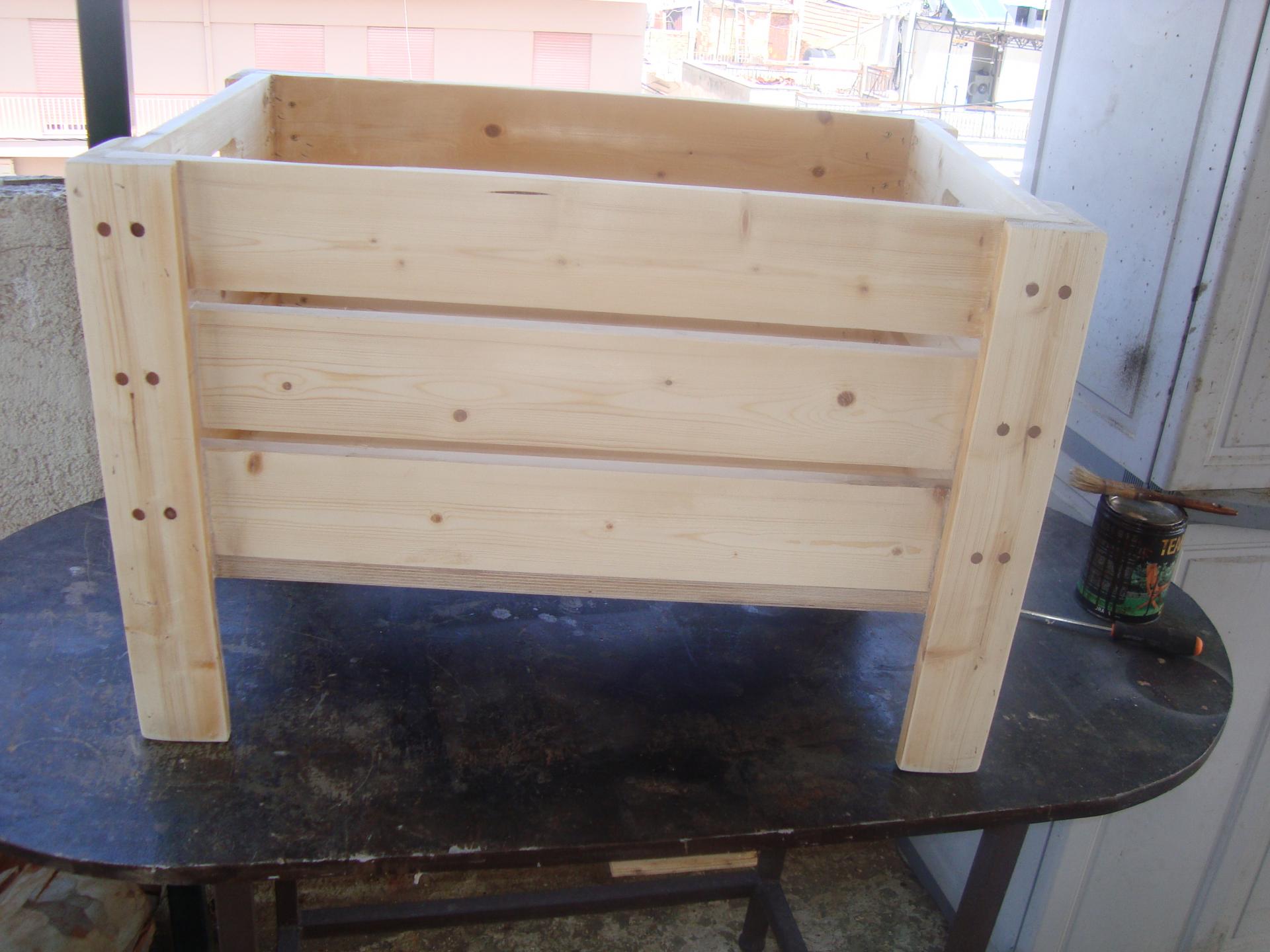

Εγώ πάλι για να ξεκουραστώ τώρα το απόγευμα σκάρωσα ένα ξύλινο κουτί (μεγάλο καφάσι) για την βεράντα ώστε εκεί να φυλάσσονται τα παιχνίδια της μικρής.
Υλικό: Πλανισμένες σανίδες πεύκου.
  • Like 3

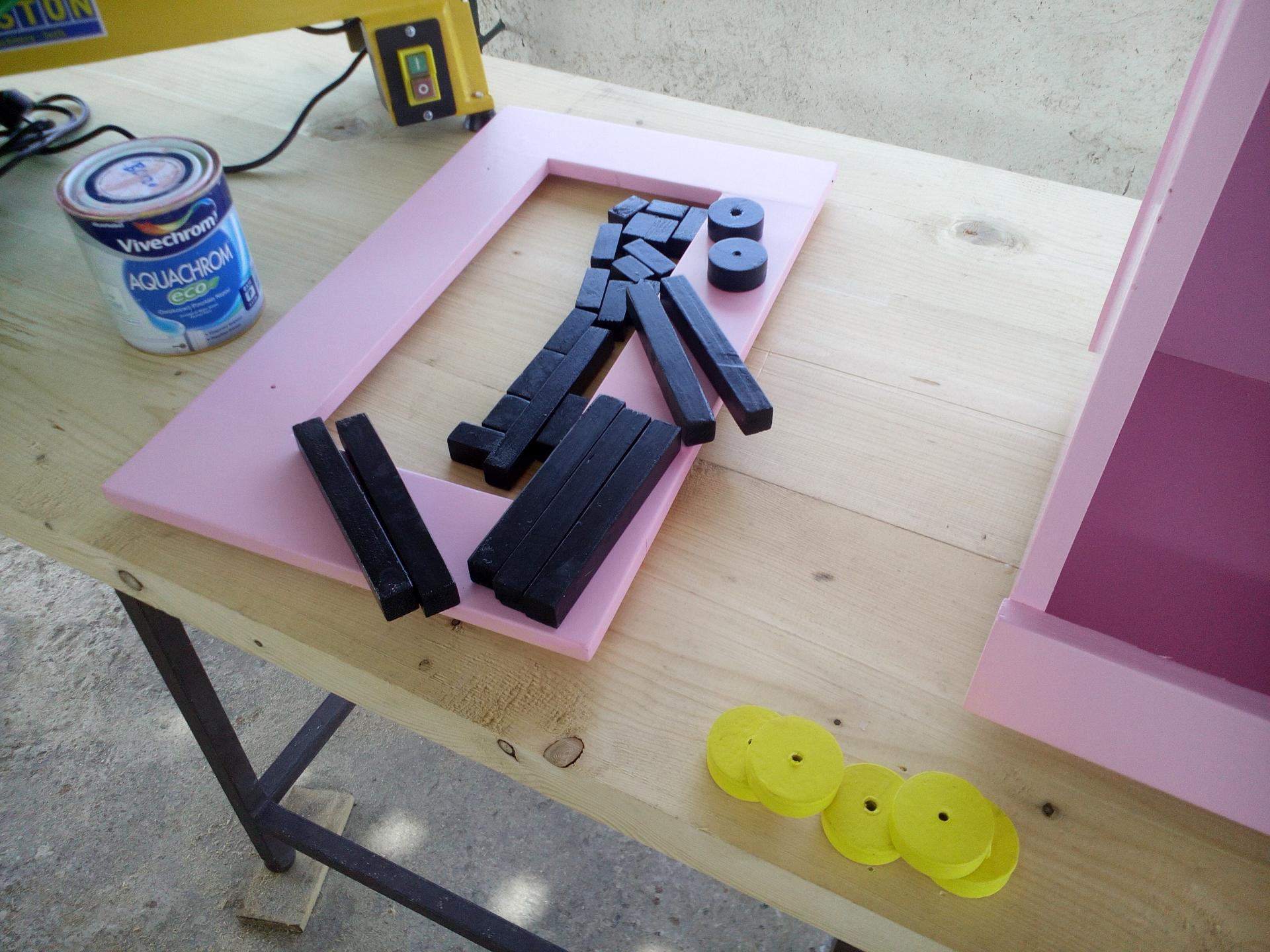

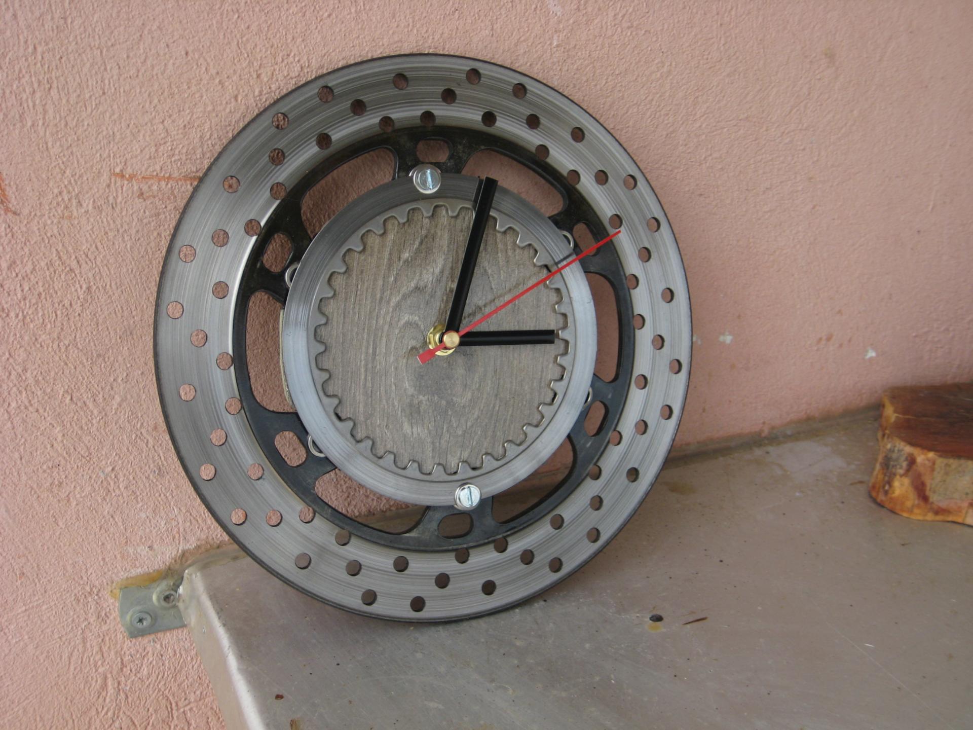

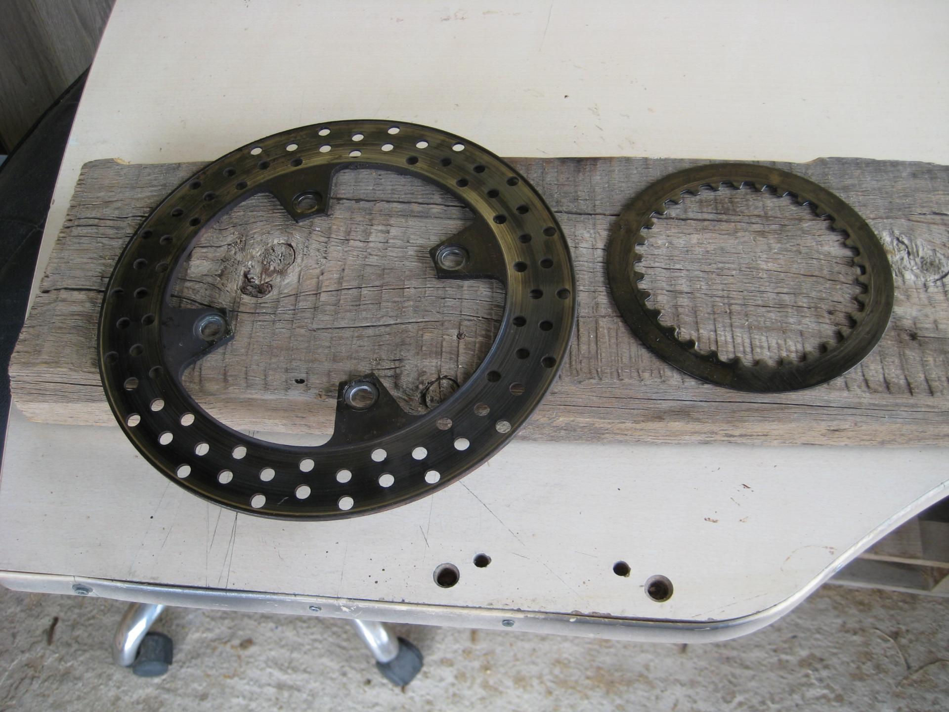

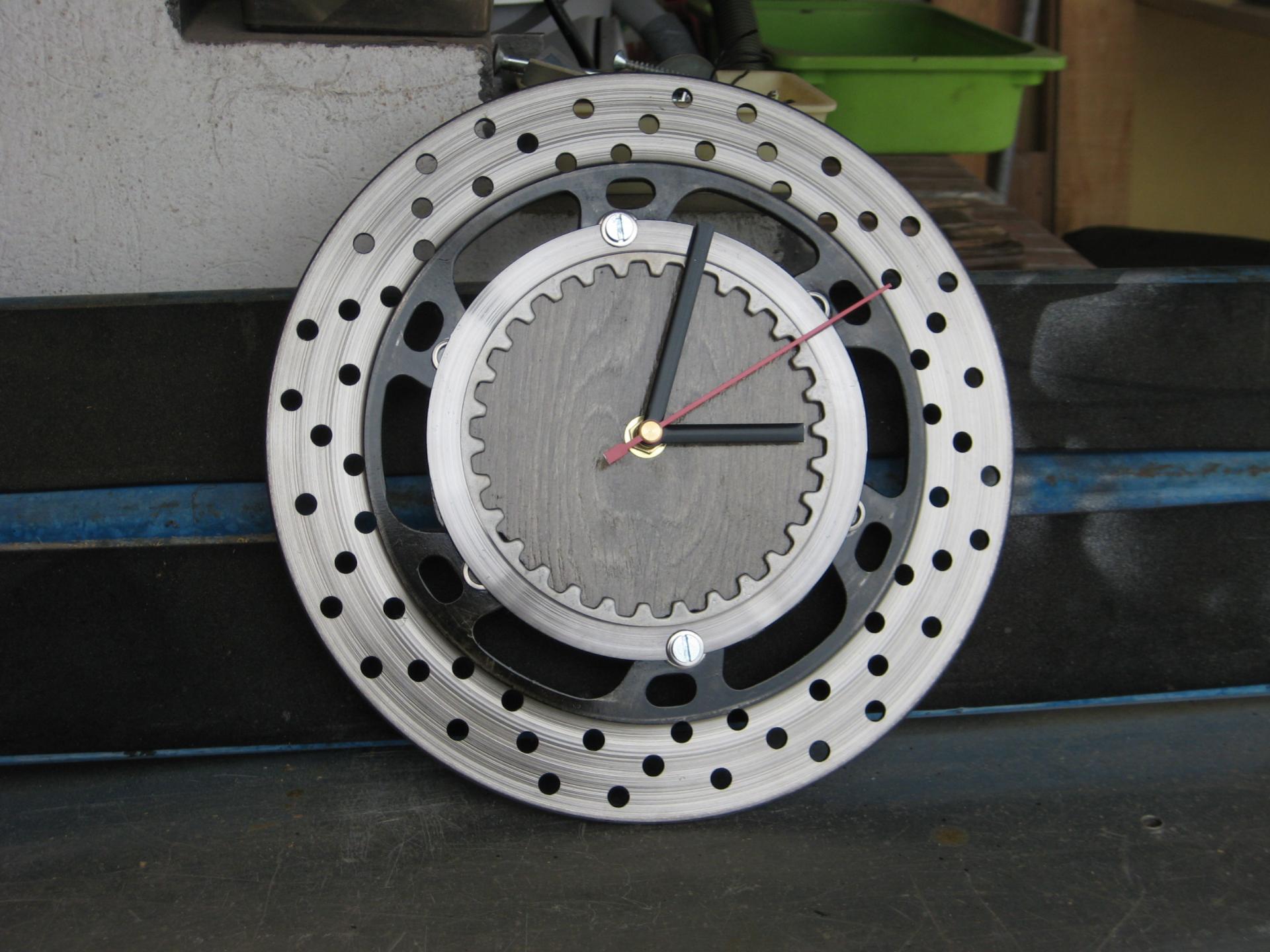

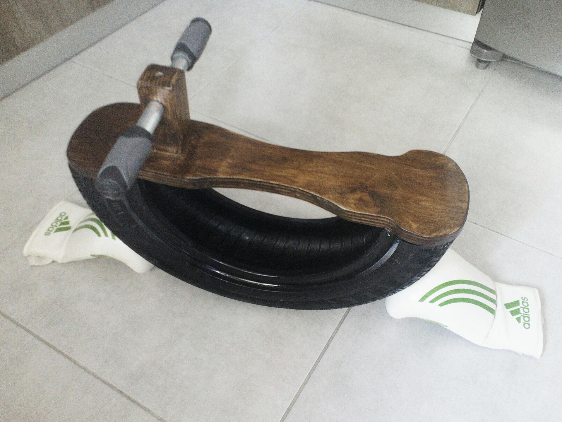

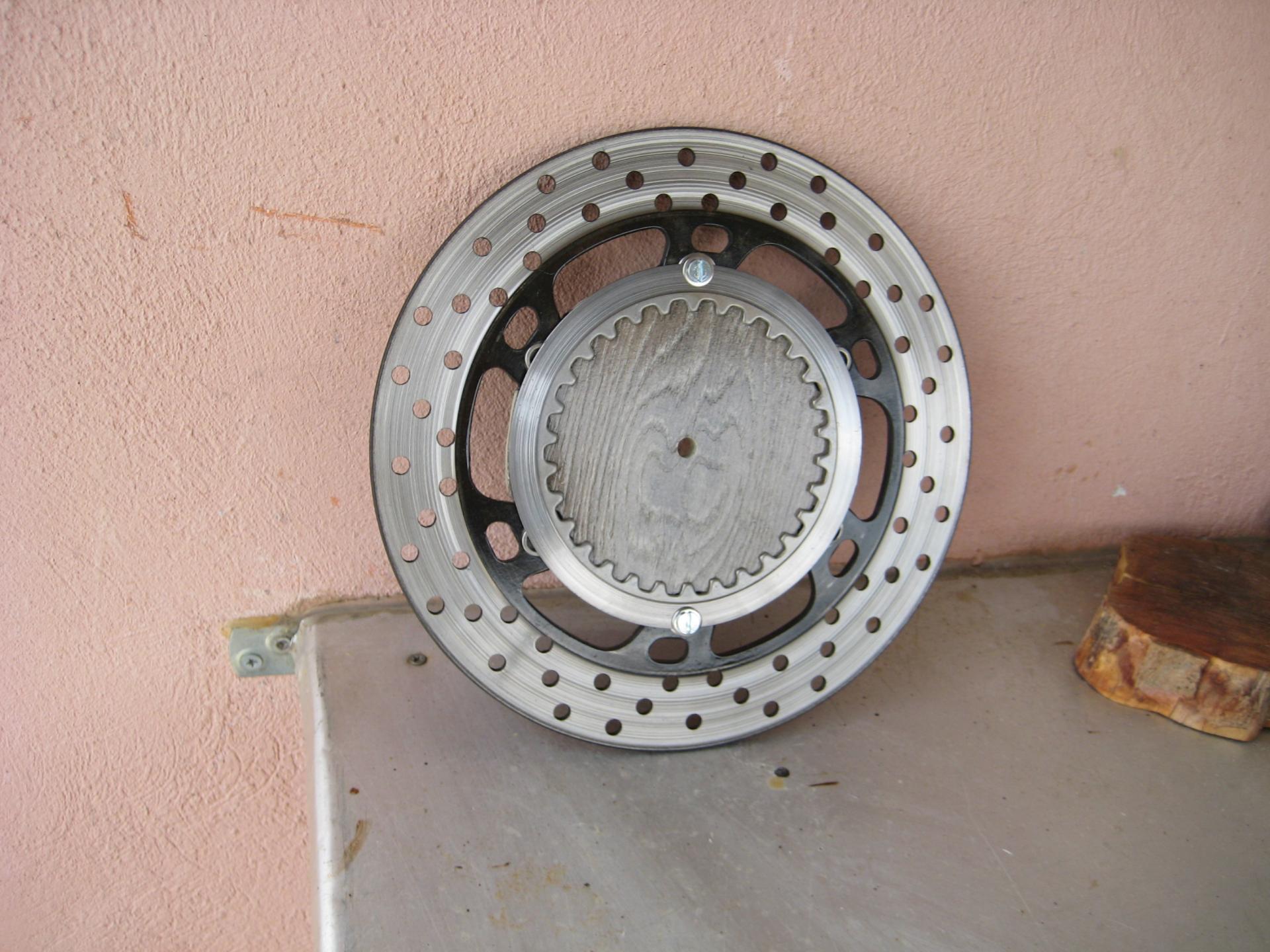

Απ το σκουπιδοντενεκε...Η κλασσικη δισκοπλακα κ ενας δισκος συμπλεκτη.:)
Μετα...
IMG_1281.thumb.JPG.75ea057f01e2fbef6ffdb01c7ed99247.JPGIMG_1282.thumb.JPG.74b4f4f257613553a8c2c36f24588991.JPGIMG_1283.thumb.JPG.1ad7088e0c4cb707b994a439d0fac9f5.JPG
Ευτυχως τελειωσαν οι δισκοπλακες,εκτος απο μια ,που την εχω κρατημενη για καποιον εδω!:p
  • Like 9

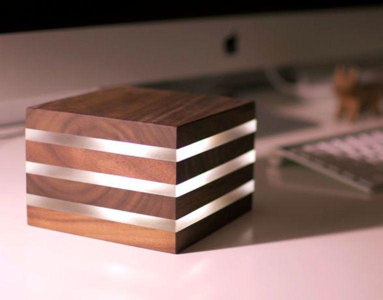

Καλημέρα.

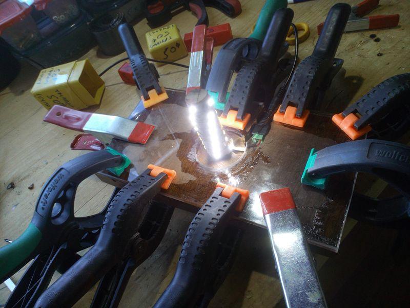

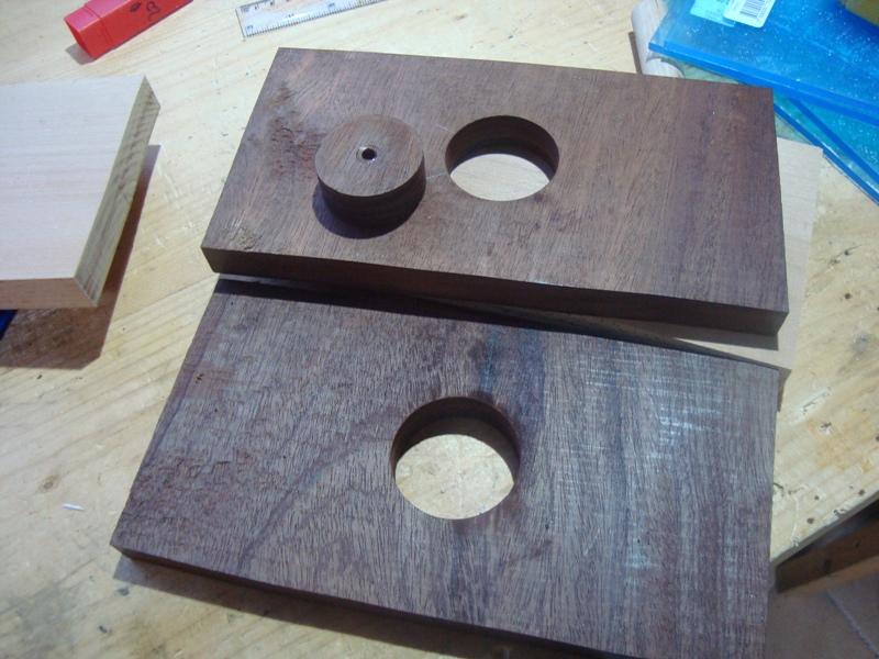

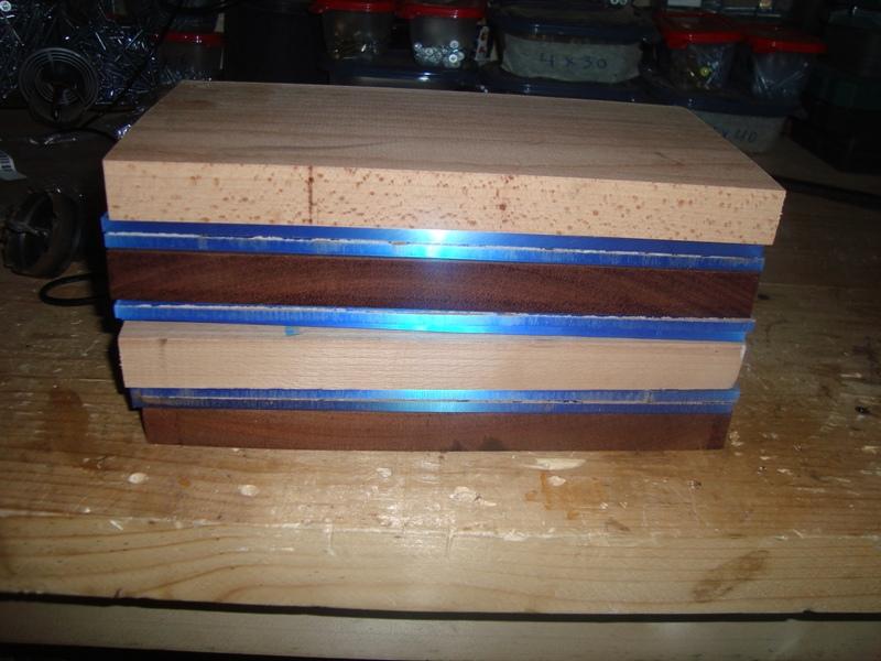

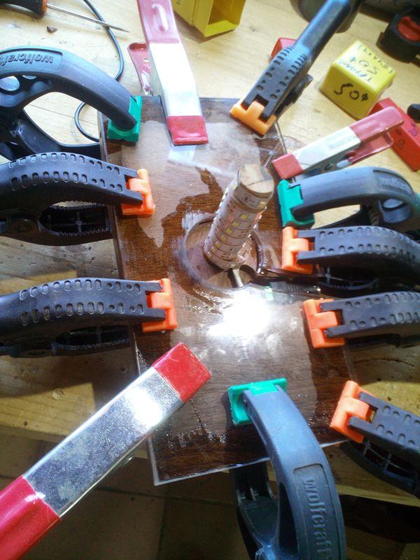

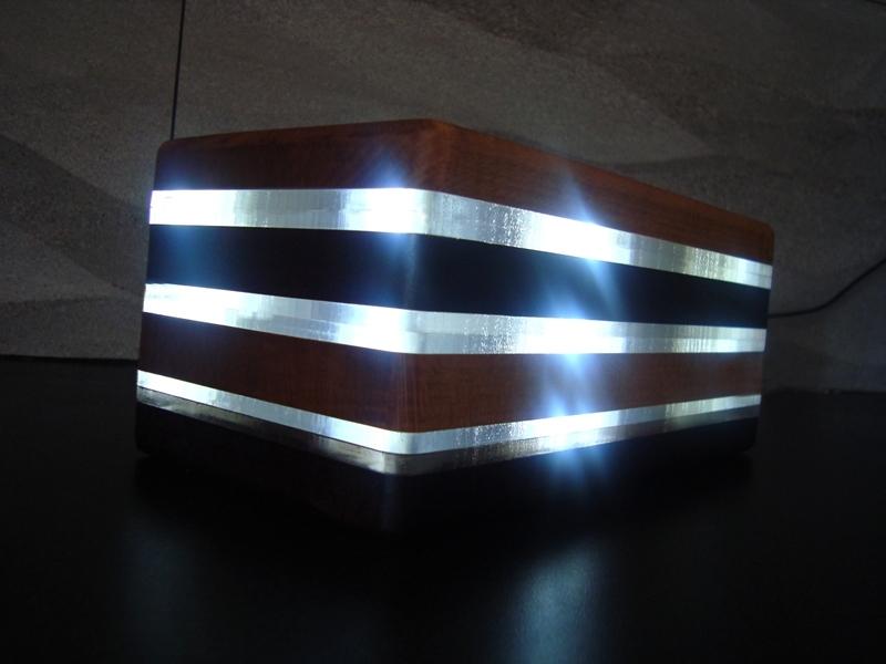

Όμορφο έγινε τελικά & χαρίζει απίστευτο φως. Λωρίδα led 50 cm.
Δοκιμάστε το, είναι εύκολο & θα σας ανταμείψει στο τέλος το αποτέλεσμα.
  • Like 9

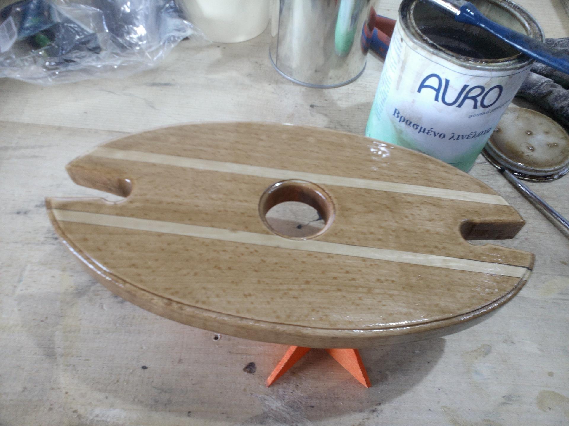

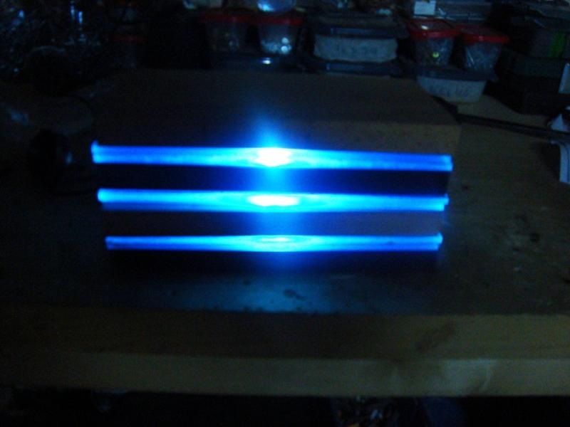

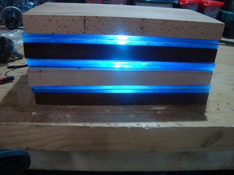

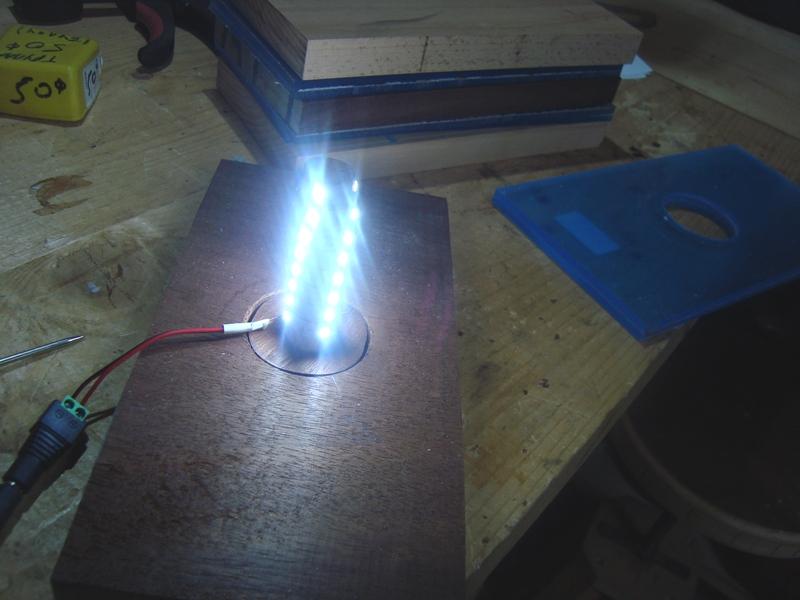

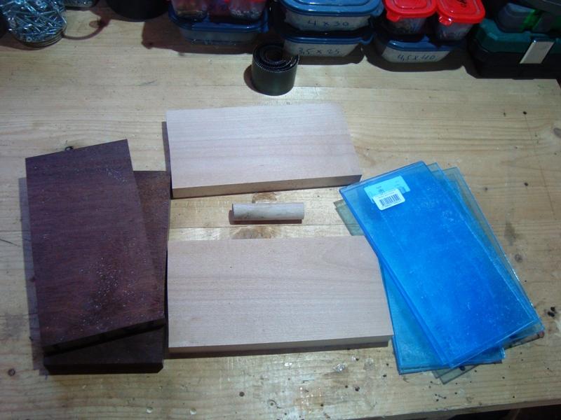

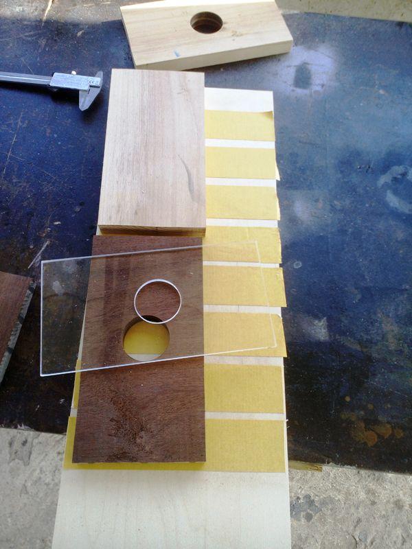

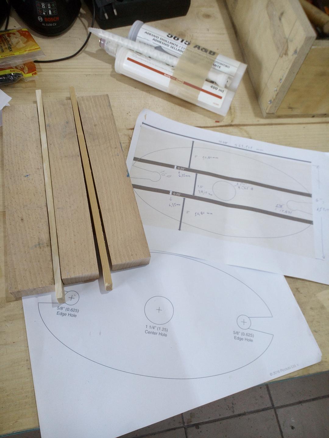

Πολύ ωραίο αν και πρέπει να το αδικούν οι φωτό. Ερωτήσεις γιατί έχω απορίες:
1) τι ξύλο έβαλες
2) με τι κολλήθηκαν όλα μεταξύ τους
3) μέχρι τι νούμερο τα έτριψες
4) το plexi το γυάλισες μετά μεμονωμένα αφού κολλήθηκαν όλα μεταξύ τους. Αν όχι μέχρι τι νούμερο το πήγες;
5) τι λάδι μπήκε
6) γιατί δεν το έκανες να αλλάζει χρώματα
  • Like 5
πριν 55 λεπτά, το μέλος Lakisss έγραψε:
Ίσως .........;) :)
1) τι ξύλο έβαλες
Μαόνι το σκούρο , Οξιά το πιο ανοικτό.
https://www.praktiker.gr/p/kolla-epo...min-24ml-16868
Μέχρι 320 grid, το βαρέθηκα για παραπάνω !
Όλα μαζί τα έτριψα.
Τις ακριβείς διαστάσεις τις έφερα στην πλάνη πρώτα & μετά στον ξεχονδριστήρα της Boston.
Το φοβήθηκα στην αρχή αλλά τελικά το πέρασα & από το ρούτερ τραπεζιού !!!
Εκεί μου ¨άναψαν λίγο τα plexi αλλά με το τρίψιμο μετά όλα ok!
5) τι λάδι μπήκε
Δύο χέρια (με σκούπισμα) λινέλαιο αραιωμένο με πορτοκαλέλαιο της Auro.
Γιατί δεν είχα τον κατάλληλο εξοπλισμό !!!
Αλλά το έχω κάνει με τάπα από κάτω για να  μπορεί να βγαίνει  έξω εύκολα όλο το "ηλεκτρολογικό κομμάτι" ώστε αν καεί ή  βαρεθώ αυτόν το φωτισμό, να μπορώ να επέμβω.
  • Like 6

Το φωτιστικό με το πάντρεμα των ξύλων με το Plexi μου αρέσει πολύ!!! Μία ερώτηση μόνο. Εχεις χρησιμοποιήσει διαφορετικό πάχος plexi στο κάτω στρώμα ή ξεγελάει η φωτογραφία; 5αρι έβαλες ή είναι πιο χοντρό;
16.thumb.JPG.1ca040dabbedc21419b90617fb8
Στις φωτο θέλω διόρθωμα γενικότερα :).
Όλες οι στρώσεις των plexi είναι παντού δύο τεμάχια των 5 mm.
Στο Praktiker δεν βρήκα πιο "χοντρό", οπότε πήρα ένα φύλλο 500*500*5 στα 12,99 € παρακαλώ.
Είμαστε επαρχία εμείς εδώ στον Νότο.
https://www.praktiker.gr/m/p/plexigl...50cm-5mm-59911
