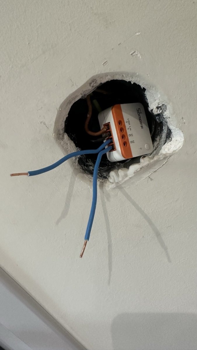

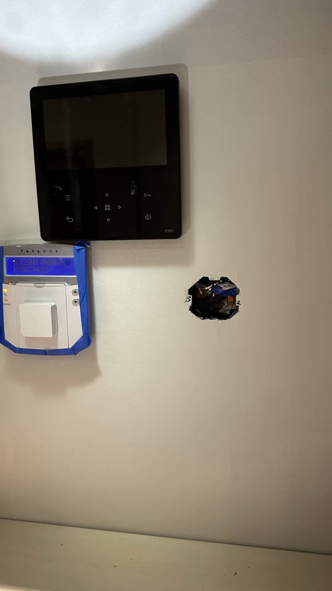

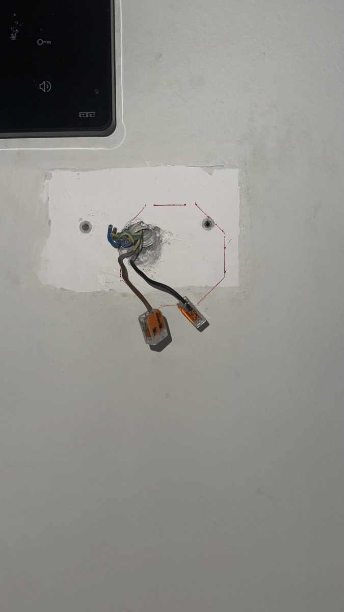

Αναβω φως απο διακοπτη και σβηνω απο sonoff.
Πως αναβω ξανα το φως ??
Η προφανής απάντηση είναι από Sonoff. Μπορείς βέβαια να το κάνεις κάθε διακόπτης και κάθε Sonoff να αλλάζει την τρέχουσα κατάσταση, αλλά είναι λίγο πιο σύνθετο.
On 13/6/2023 at 9:22 ΜΜ, το μέλος rastaman έγραψε:
Ερωτηξη...
Ίσως να μην έπιασα την ερωτηση.
ο φυσικός διακόπτης παραμένει στη θέση του. Είτε έχεις κινητό μαζί άου είτε όχι πατώντας τον διακόπτη ανάβεις κ σβήνεις κανονικά το φως.
Μπορεις κ να σβήσεις από την εφαρμογή ή με φωνητικη έντοκη ας πούμε αλλά κ πάλι αν πατήσεις τον διακόπτη αυτός θα ανάψει το φως. Φυσικά κ το αναποδο.
στην καθημερινότητα του πράγματος δλδ χωρίς κινητά δεν αλλάζει απολύτως τιποτα
Ακόμα κ offline να βγει το Sonoff ο διακόπτης λειτουργεί κανονικα
3 λεπτά πριν, το μέλος karmen1983 έγραψε:
Οταν πατησεις την πρωτη φορα τον διακοπτη , απο open θα γινει closed . Μετα το σβηνεις απο το κινητο ..... την τριτη φορα που θα πατησεις με το χερι τον διακοπτη , θα παει απο closed σε open .
Η μηπως ο φυσικος διακοπτης πρεπει να ειναι μπουτον ?
3 ώρες πριν, το μέλος kpetros έγραψε:
Όχι μπουτόν κανονικός διακόπτης ON-OFF
Για να το πω λίγο πιο απλά. Ουσιαστικά ο φυσικός διακόπτης αλλάζει την κατάσταση του Sonoff διακόπτη. Αν ο Sonoff είναι closed τον πάει σε open κατάσταση και το αναποδο

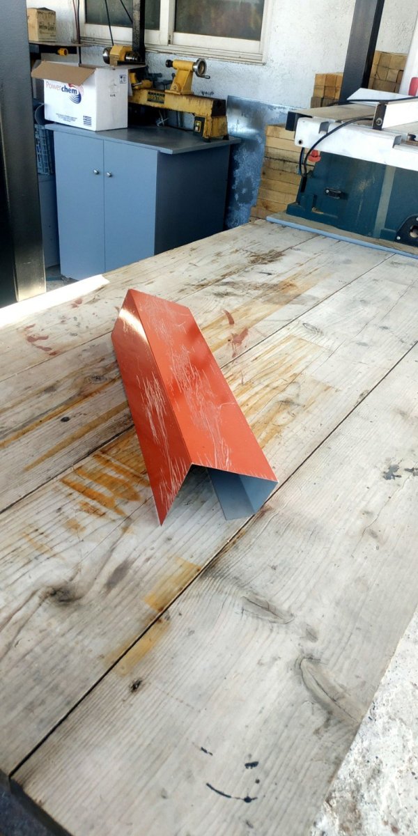

Συνήθως το στραντζαριστό πάει set με τον κοιλοδοκό στο πάχος & καλό είναι να έχουν το ίδιο πάχος, ώστε να μην το γεμίσεις με ......."κουμπότρυπες" όταν θα τα κολλάς μεταξύ τους.

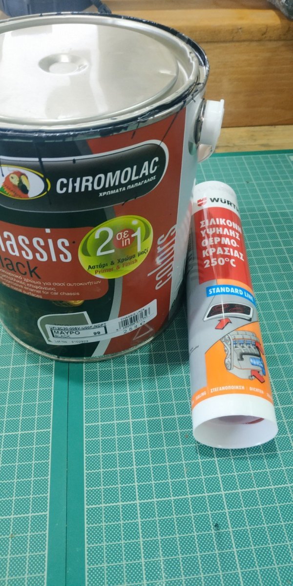

Τα πάνελ έρχονται & κουμπώνουν μετάξυ τους (συρταρωτά). Στις ελεύθερες επιφάνειες τους, όπου φαίνεται η μόνωση τους, εγώ τα περνάω ένα χέρι παχιά σιλικόνη υψηλής αντοχής (χρώμα κεραμίδι). Μετά απ' έξω θα μπουν τα αντίστοιχα αρμοκαλύπτρα.
Επίσης η υδροροή που είναι γαλβανιζέ (& ότι άλλο γαλβανιζέ) το πέρασα πρώτα με το παρακάτω αστάρι πριν την βάψω κεραμιδί.
https://www.tomara.gr/index/products/paints_lacquers?row=6543
Τώρα για τι υλικό θα βάλεις στην περιοχή σου (μαύρο ή γαλβανιζέ) δεν μπορώ να σου πω με σιγουριά.
Ρίξε μια ....κλεφτή ματιά τι έχουν φτιάξει οι γείτονες γύρω  - τριγύρω, τι σου αρέσει, τι αρέσει στην τσέπη σου κλπ κλπ.
Εγώ όλη την σιδεροκατασκευή την έβαψα (πριν μπουν τα πανελ φυσικά) με 2 χέρια αστάρι μετάλλου + χρώμα (νέο υλικό 2 +1, σαν τα σαμπουάν!!!) & μετά ένα χέρι χρώμα μαύρη λαδομπογιά.

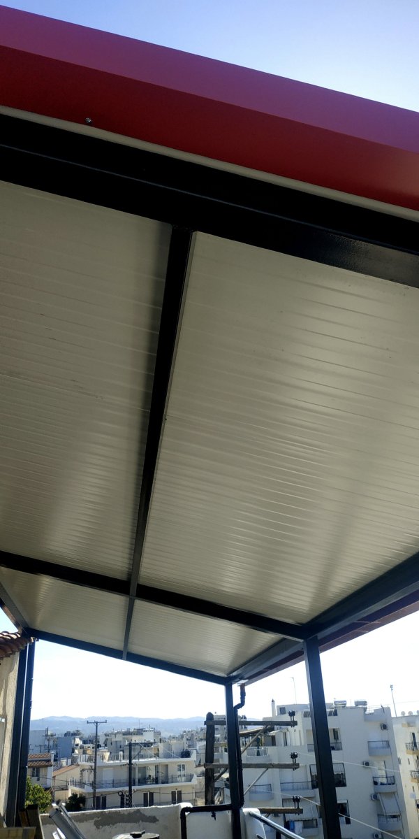

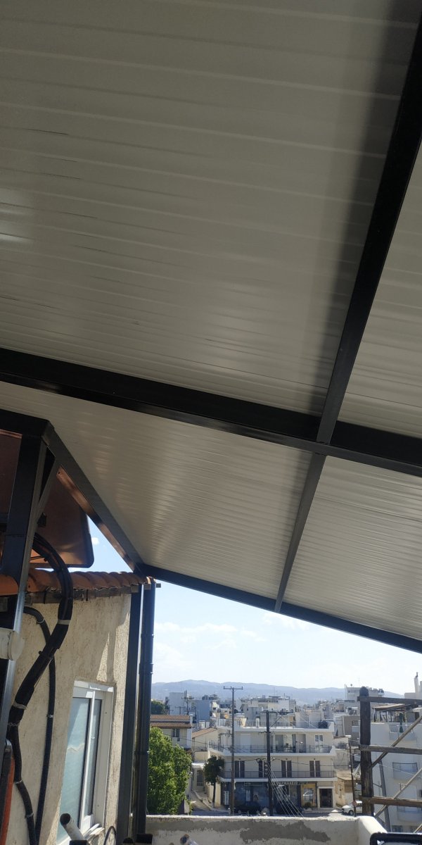

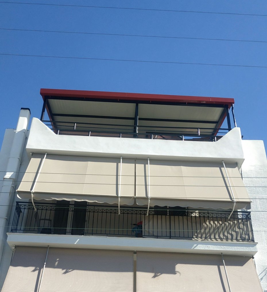

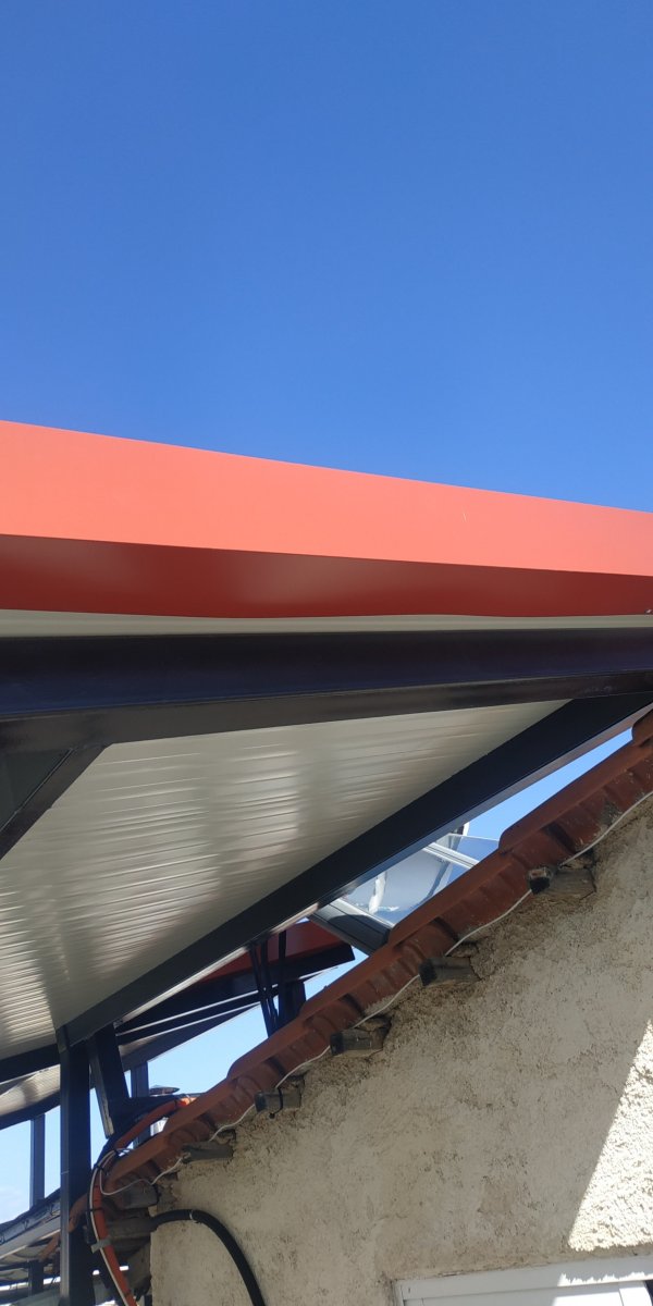

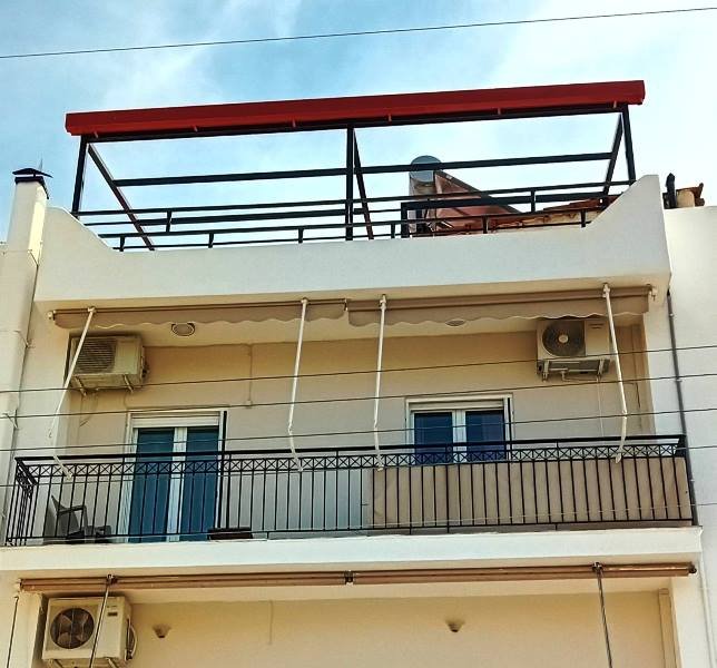

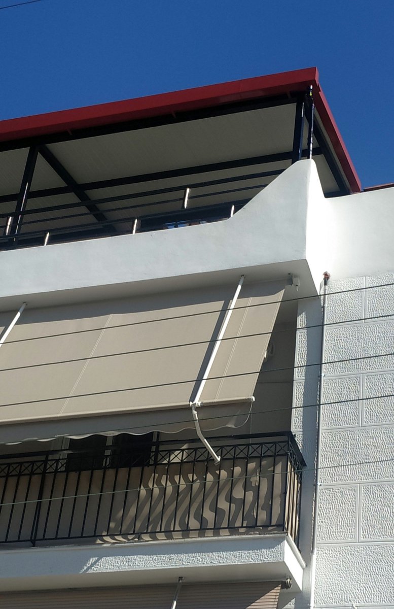

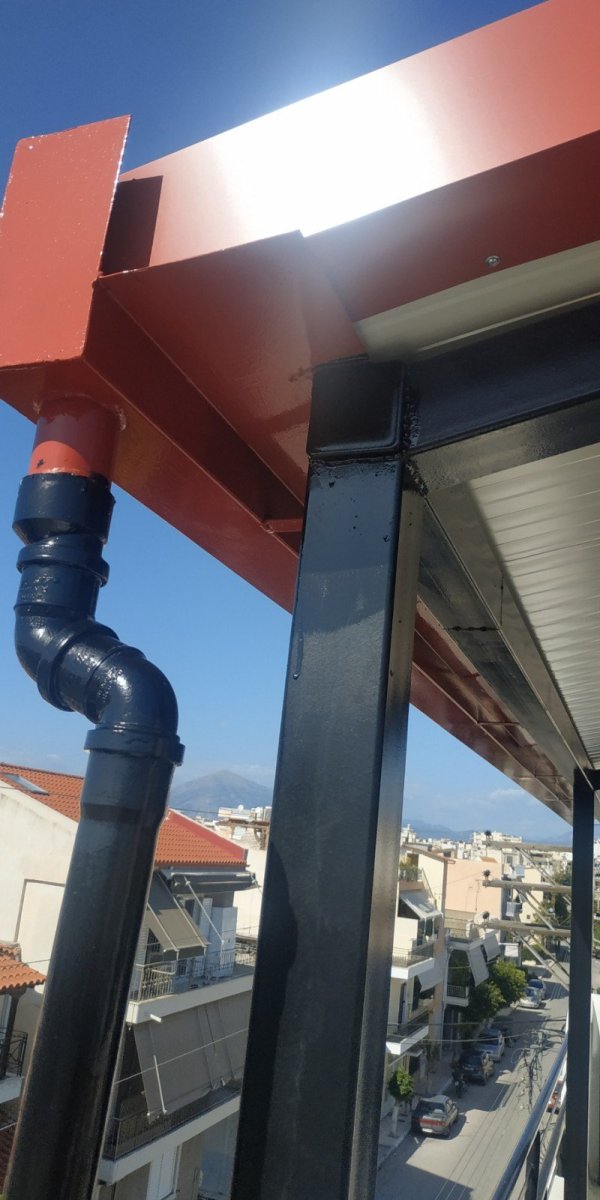

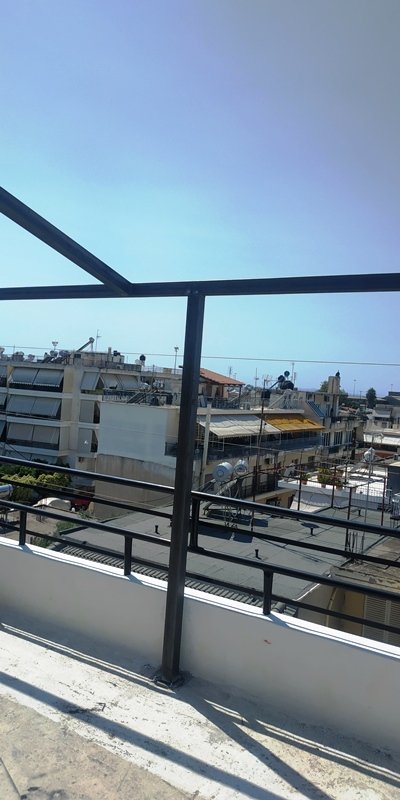

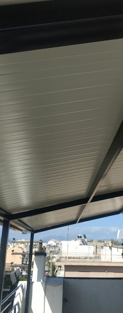

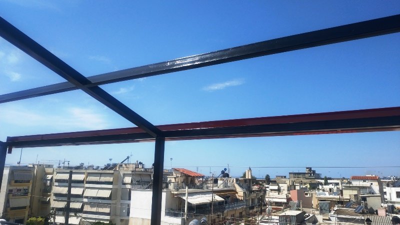

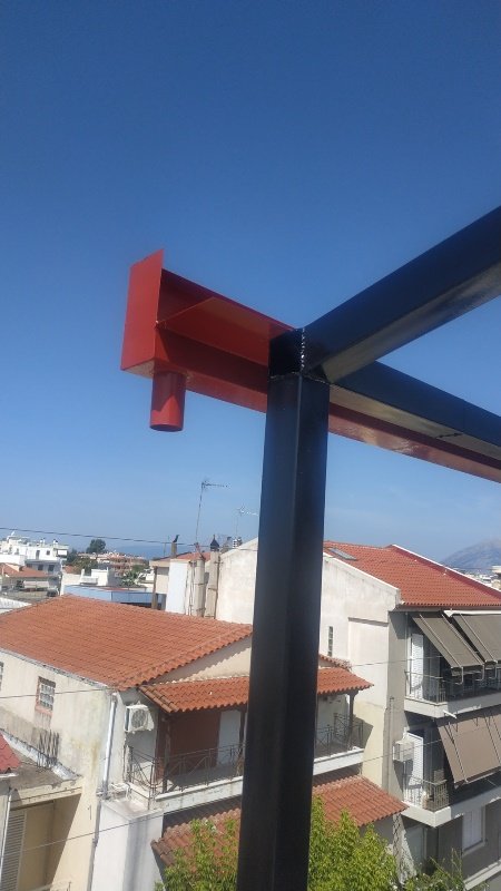

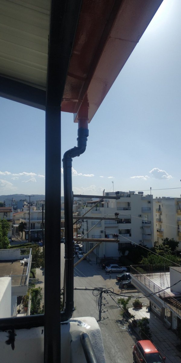

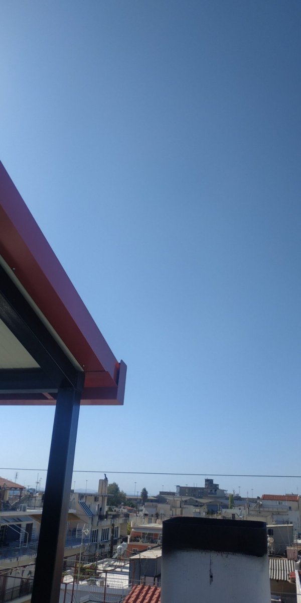

Προχωρήσαμε αρκετά. Θέλει δουλίτσα ακόμα αλλά μας έφαγε ο ήλιος.
01.thumb.jpg.9d6b6b5c7859b92444014f2818df71d0.jpg02.thumb.jpg.0696845ca4340921628f282b0f792962.jpg03.thumb.jpg.2660c7d7fc0f951c674c02236b993dad.jpg04.thumb.jpg.6de6aac632c50da01a94b06c84e414c6.jpg05.thumb.jpg.e5e973ba2d3ea9cd0e9ea081bf38ebfe.jpg07.thumb.jpg.a8935938e2e020c5cb74eb2cd8aee87e.jpg08.thumb.jpg.98c040918728e6a7727b7d850d2d3f07.jpg
Μικρή παραφωνία οι γαλβανιζέ αλλά όχι "κεραμίδι" αυτοκοχλιόμενες βίδες.
Έχουν παραγγελθεί αλλά εδώ στην επαρχία θέλει υπομονή........
Θέλει πάνω σήκωμα η καμινάδα του τζακιού από το κάτω σπίτι τώρα. Ετοιμάζετε προέκταση......
Φωτο από το κινητό.
  • Like 9
8 ώρες πριν, το μέλος Τζίμης έγραψε:
Δηλαδή ό,τι πάχος πάνελ διαλέξουμε, βάζουμε και το αντίστοιχο στραντζαριστό.
Δεν πάει έτσι ακριβώς.
Αναλόγος τις διαστάσεις και τις κολώνες που θα έχει η κατασκευή χρησιμοποιείς και την αντίστοιχη διατομή στους δοκούς.
Το πάχος του δοκού από 2mm και άνω κατα προτίμηση .
Η διαφορά στο μαυρο με το γαλβανιζέ είναι πολύ μικρή αν σκεφτείς οτι το πρώτο πρέπει απαραίτητα να το βάψεις.(κόπος,χρόνος,υλικά)
Στην περίπτωση σου και αφού είσαι τόσο κοντά στην θάλασσα προτείνω γαλβανιζέ στα οποία θα χρειαστεί να ψεκάσεις με σπρέυ(ψυχρό γαλβάνι) μόνο τις κολλήσεις.
