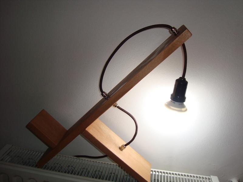

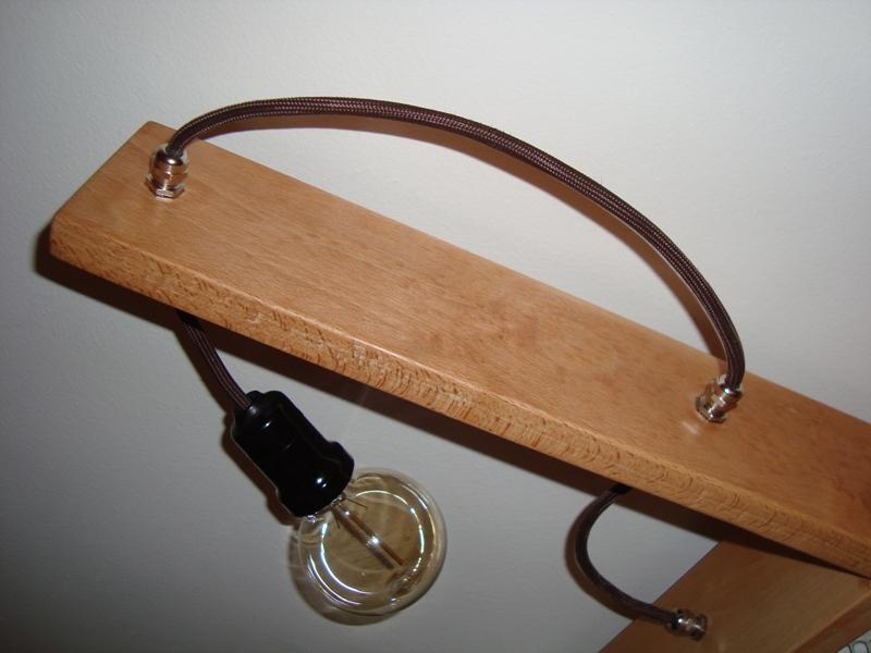

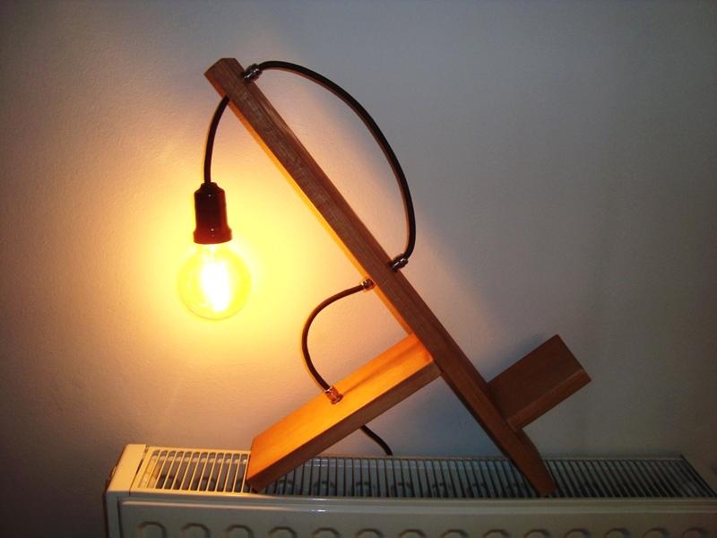

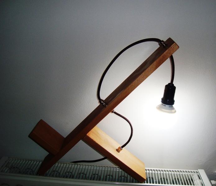

Καλό απόγευμα.
Είχα  .........καιρό να μαστορέψω, είδα κάτι που μου άρεσε & είπα να το προχωρήσω.
Προς τα δεξιά γυρισμένο με λάμπα 75 Watt (795 Lumen) Cool White της Giga Watt.
Προς τα αριστερά γυρισμένο με διακοσμητική λάμπα 40 Watt "Edison" της Spot Light.

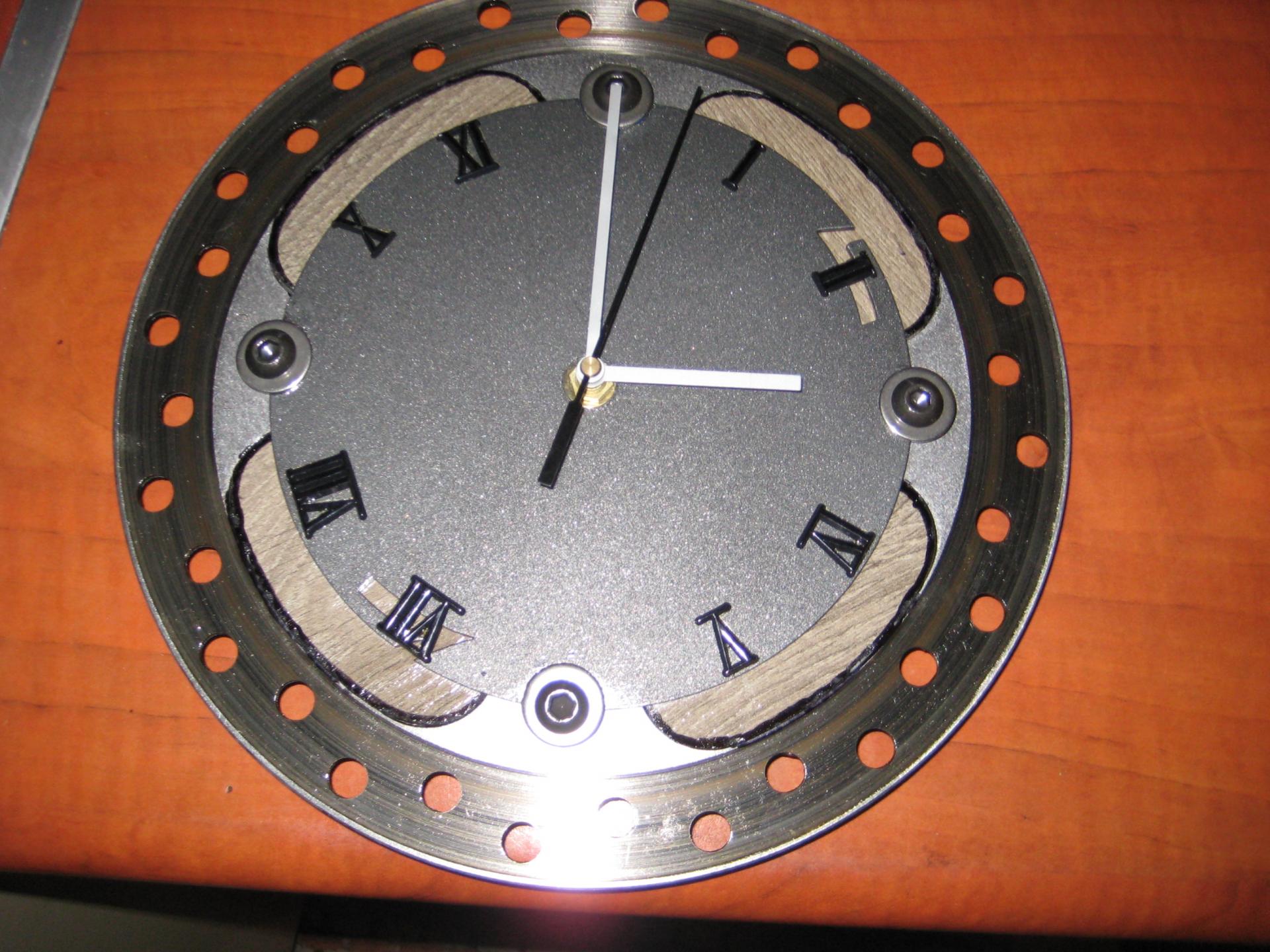

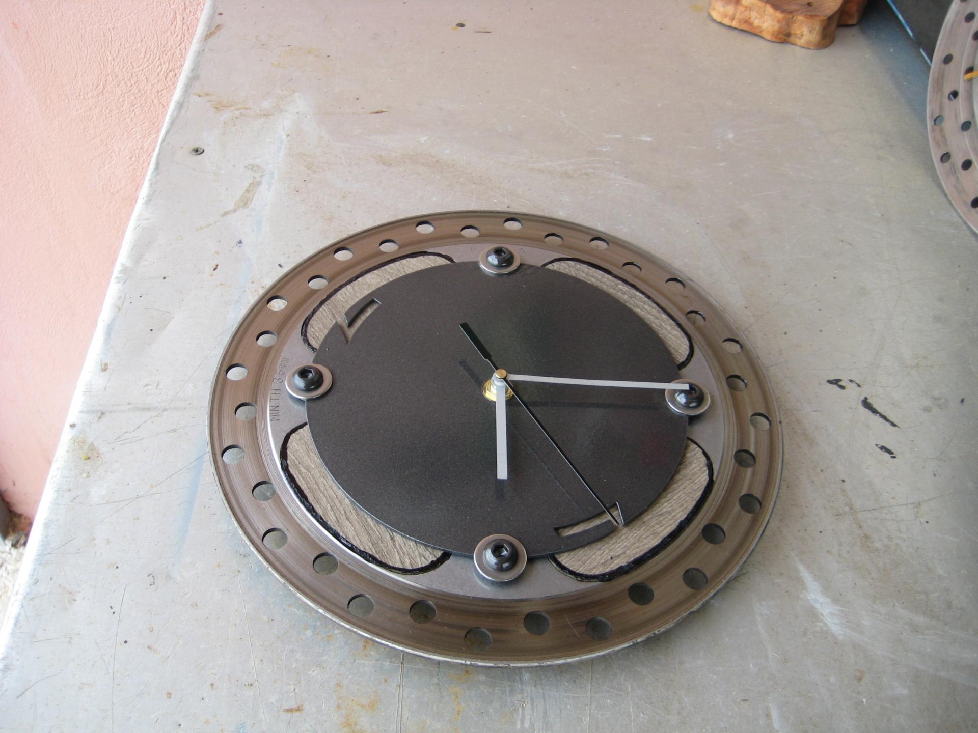

Στέλιο για τα ρολόγια τι να πω, η αξιοποίηση ενός "άχρηστου" υλικού και η μεταμόρφωσή του σε αισθητική υπογραφή συγκεκριμένων ειδικά χώρων, είναι τέχνη ! :)

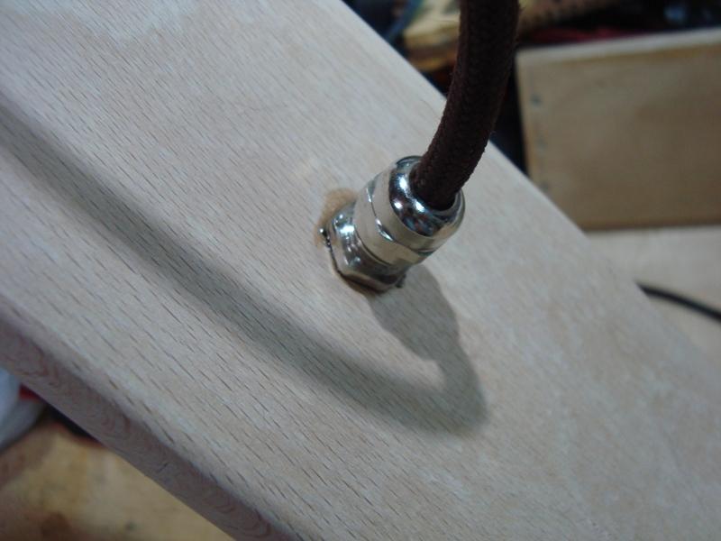

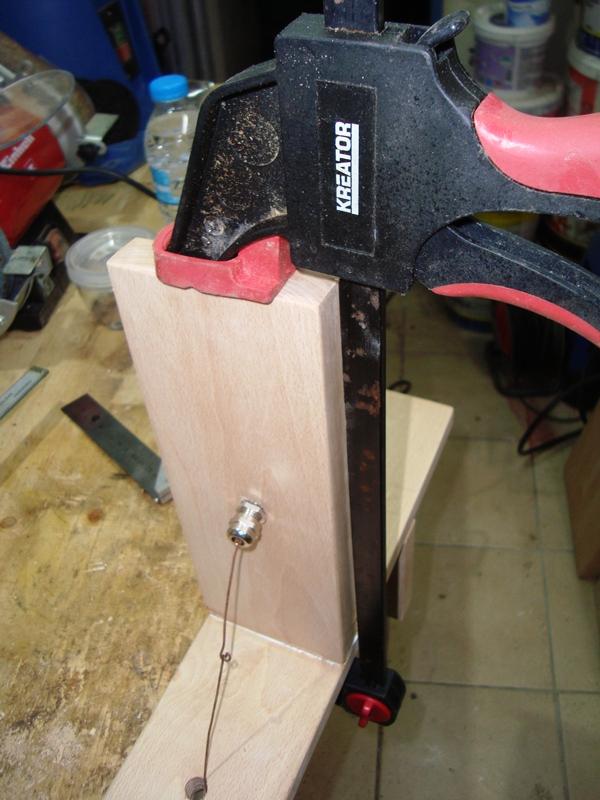

Κώστα στο μινιμαλίστικό φωτιστικό, υποθέτω ότι η διαδρομή του καλωδίου είναι εσκεμμένη για να δημιουργεί μια  αίσθηση  ρευστότητας σε αντίστιξη με τις "ακίνητες" γραμμές της βάσης του. :T:
Πολύ ωραία η ιδέα των αντικριστών στεγανών στυπιοθλιπτών, το μόνο που θα ήθελα να δοκιμάσεις (νομίζω πως γίνεται εύκολα),  είναι λίγο πιο "αρμονικές" τις καμπύλες (να γίνει λίγο πιο φουσκωτή η επάνω για να πλησιάσει το ημικύκλιο, και λιγότερο "τετράγωνη" η κάτω για να πλησιάσει και αυτή το τεταρτοκύκλιο.

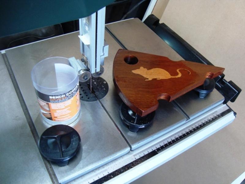

πριν 33 λεπτά, το μέλος costas1965 έγραψε:
Καλό απόγευμα.
Εγώ βάζω την πιατέλα κ εσείς την ποικιλία των τυριών.

πριν 1 ώρα, το μέλος costas1965 έγραψε:
Καλό απόγευμα.

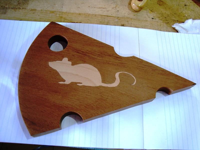

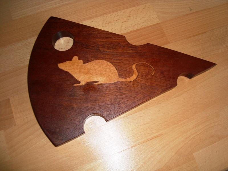

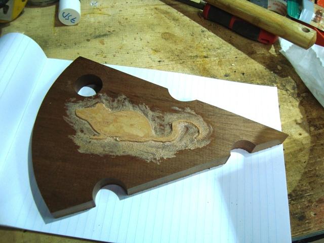

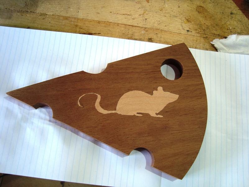

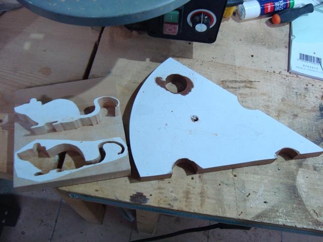

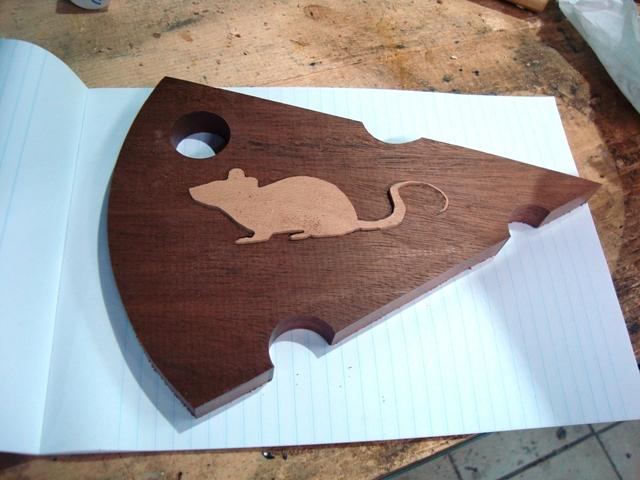

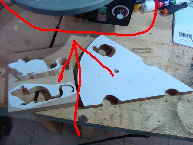

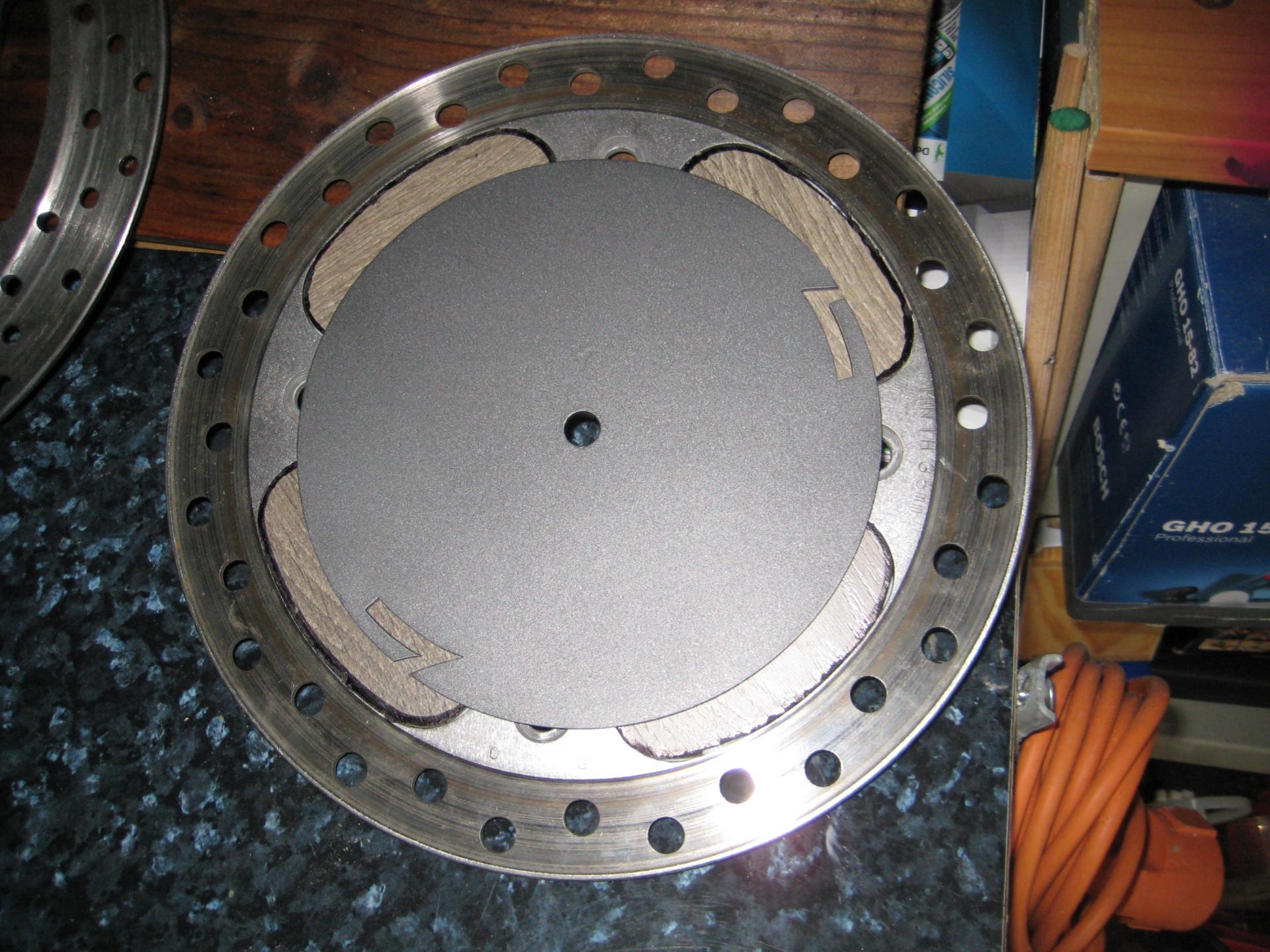

Κάτι δεν πιάνω σωστά; Έκοψες στο κομμάτι το "αρνητικό" του ποντικιού και το φόρεσες μέσα; Εντυπωσιακή ακρίβεια! Με τι εργαλεία δούλεψες;
πριν 3 ώρες, το μέλος Lakisss έγραψε:
Αν βλέπω καλά.... :)
Η πριονοκορδέλα για την χοντρή δουλειά.
07.thumb.JPG.1e49e013c51427f3683f2fd3530
Η επιτραπέζια σέγα για την λεπτοδουλειά.
  • Like 3

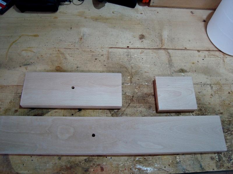

Καλημέρα.
Ακριβώς Μπάμπη.
Το εξωτερικό περίγραμμα της πιατέλας με την πριονοκορδέλα & οι υπόλοιπες "εσωτερικές" κοπές με την σέγα πάγκου.

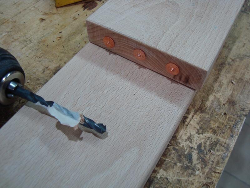

Μάλιστα οι τρύπες έγιναν πριν κοπεί το μαόνι σαν πιατέλα, με τρυπάνι (τρεις με 32 Φ & μια με 28 Φ) στο κολωνάτο δράπανο για περισσότερη ευκολία & ακρίβεια.

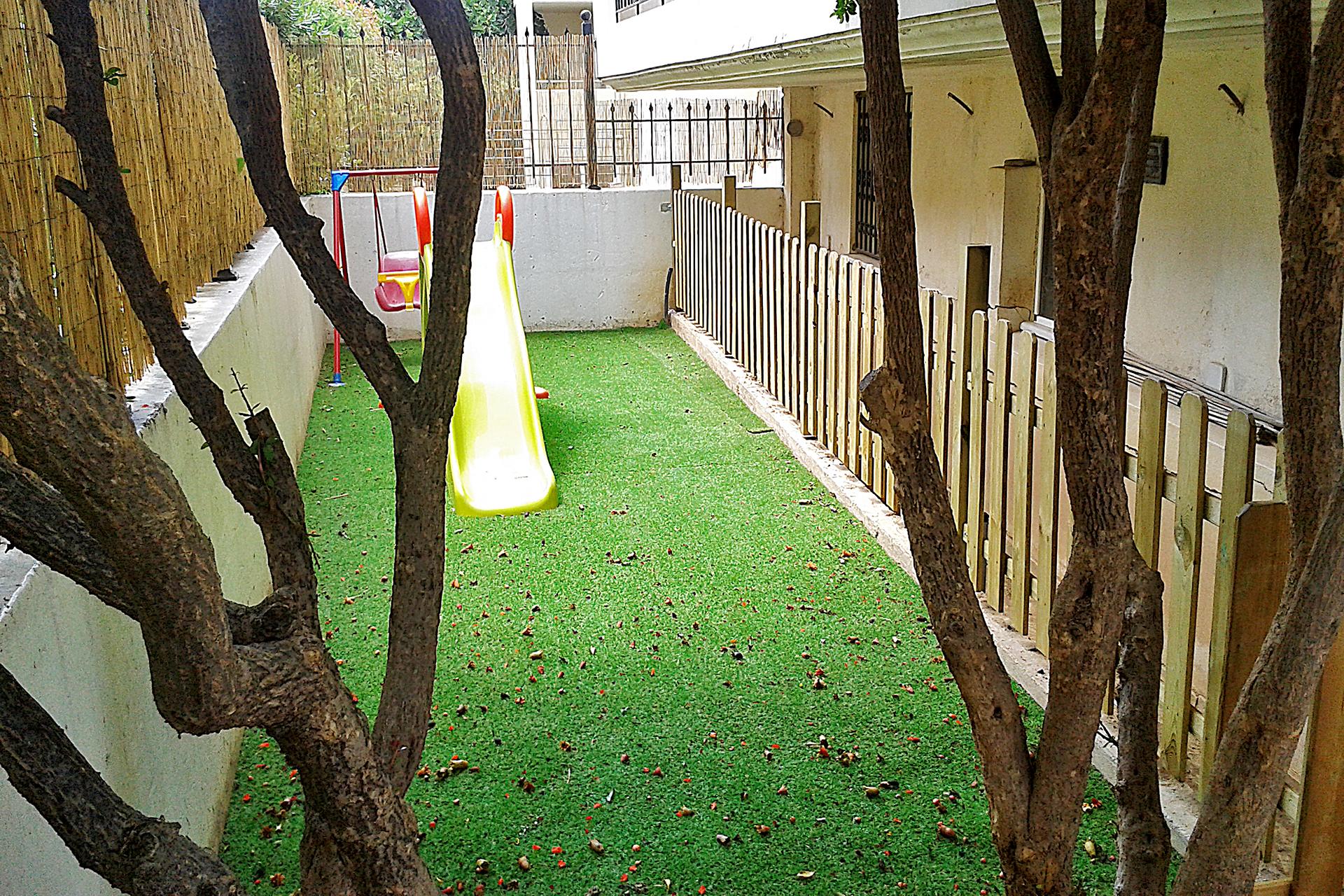

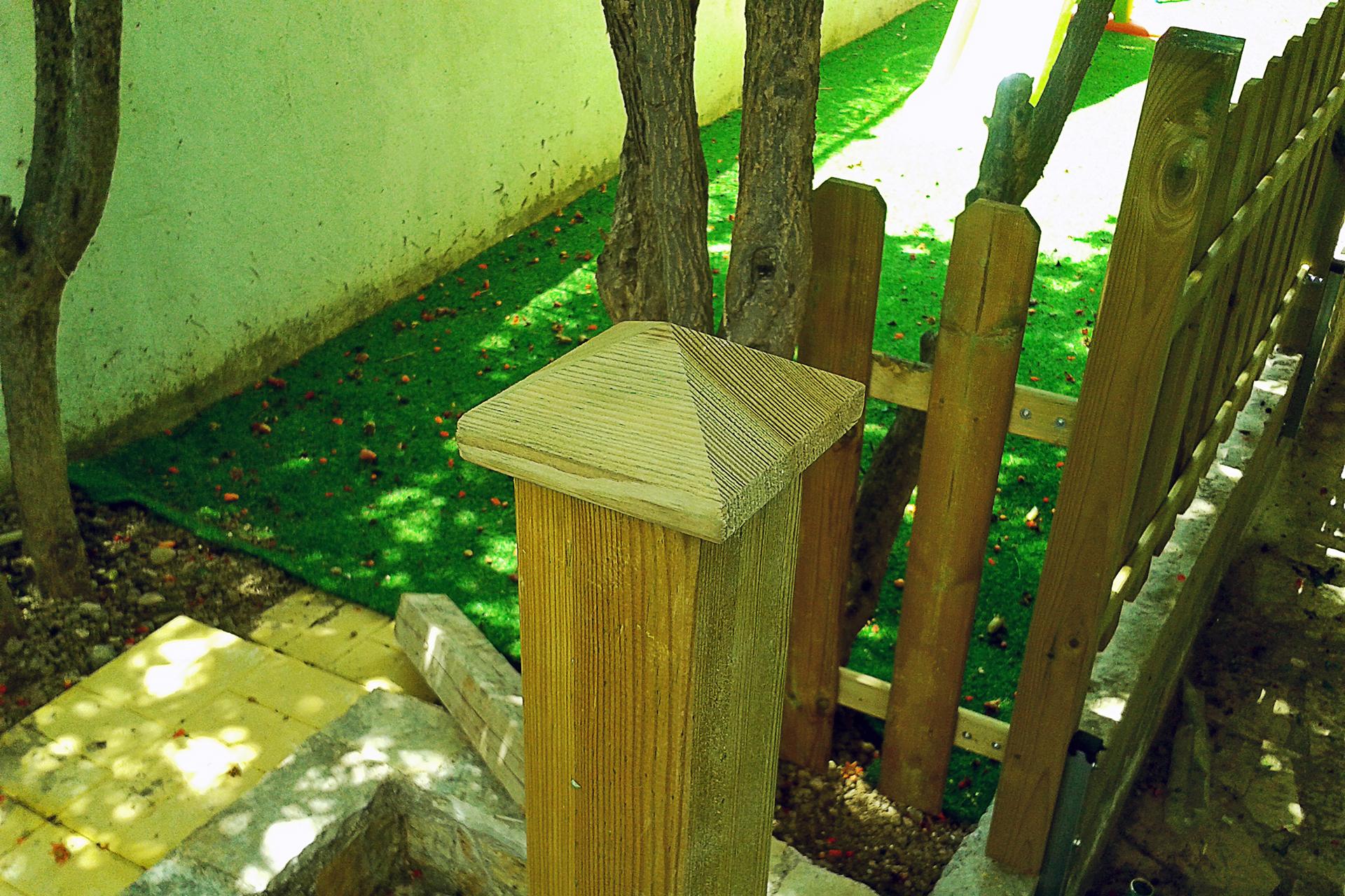

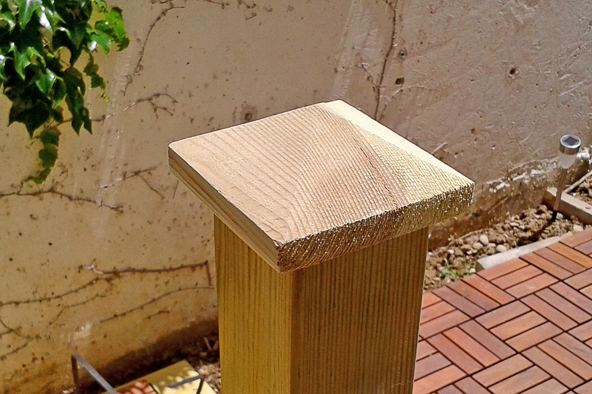

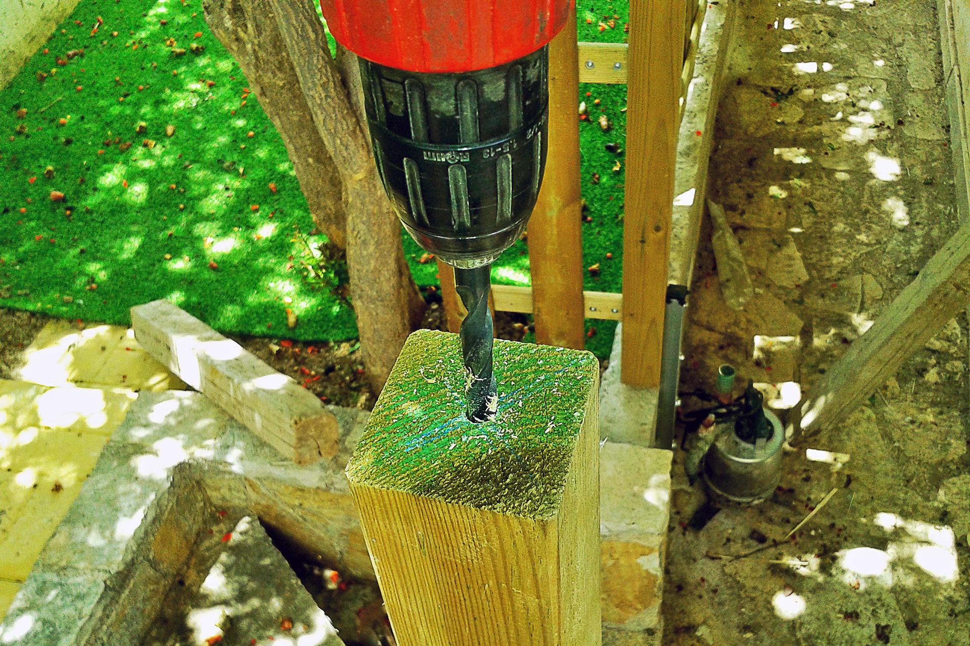

Να συμβάλω κι εγώ λιγάκι με την πρόοδο των εργασιών στο κήπο  /παιδική χαρά, που ετοιμάζουμε με το γαμπρό μου για την εγγονή που πλέον έχει αρχίσει και αντιγράφει τις διαφημίσεις του ραδιοφώνου και ποιός την πιάνει πλέον ! :D

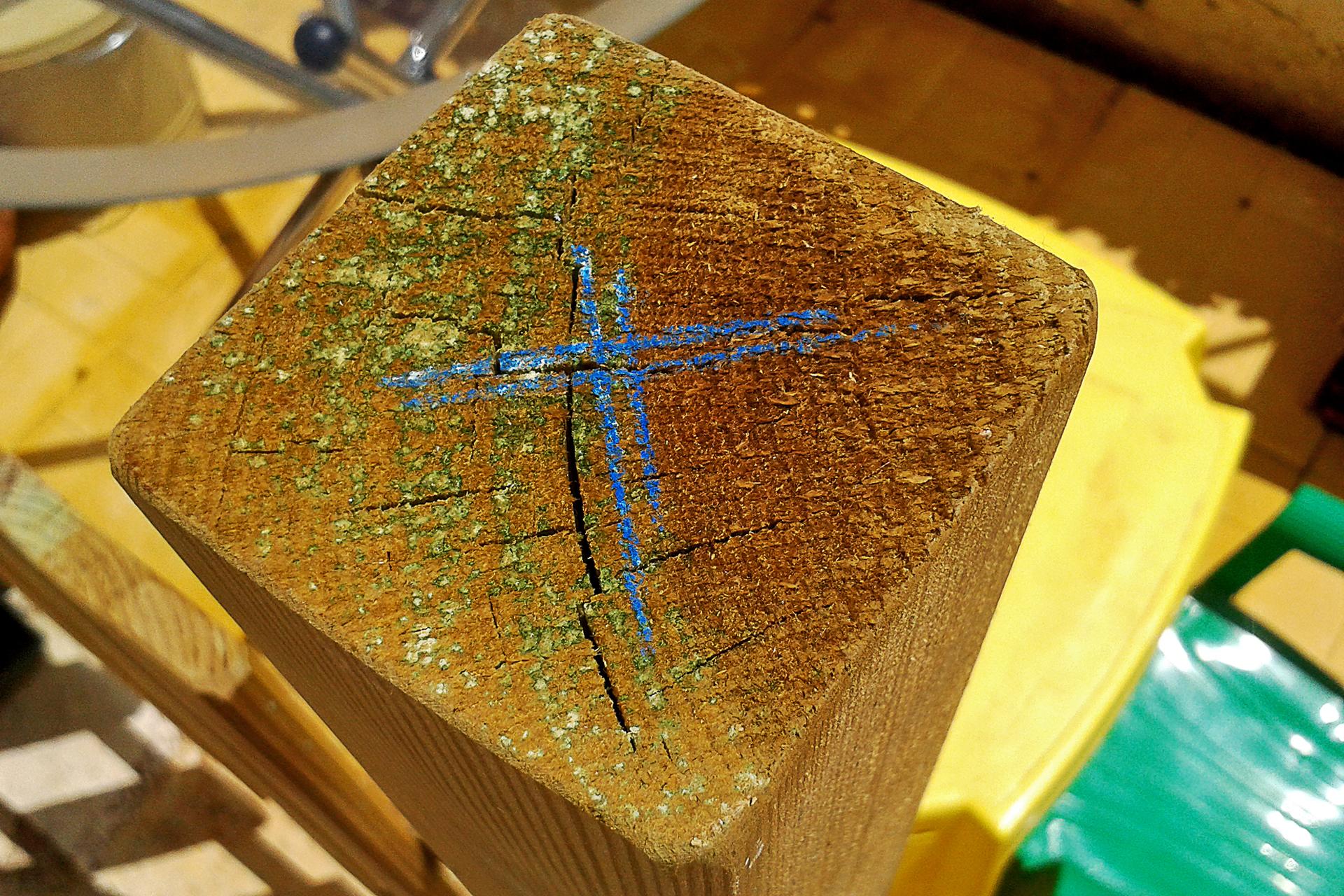

Διακοσμητικές πινελιές (που κόστισαν περίπου 4+ € η μία ! ! ! ! !
Η διπλή γραμμή οφείλεται στο πολύ χοντρό μολύβι που χρησιμοποίησα, αλλά το κέντρο εύκολο να το βρεις ! :)
Και με λίγη ξυλόκολλα και το σχετικό "αλφάδιασμα" είμαστε έτοιμοι . . .

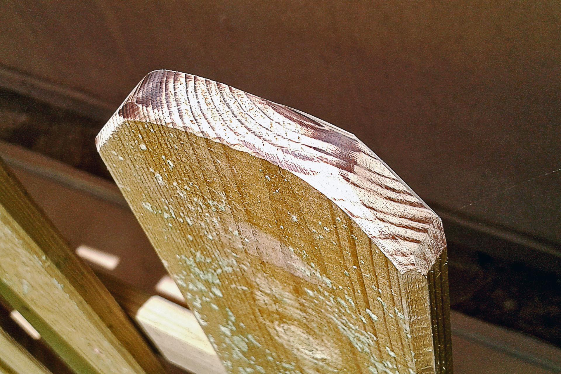

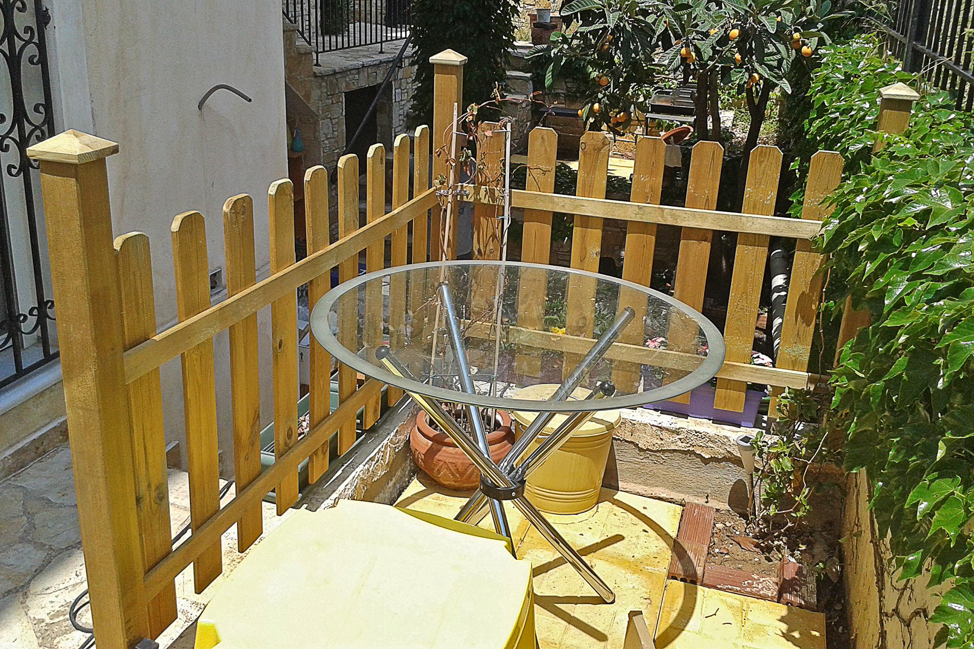

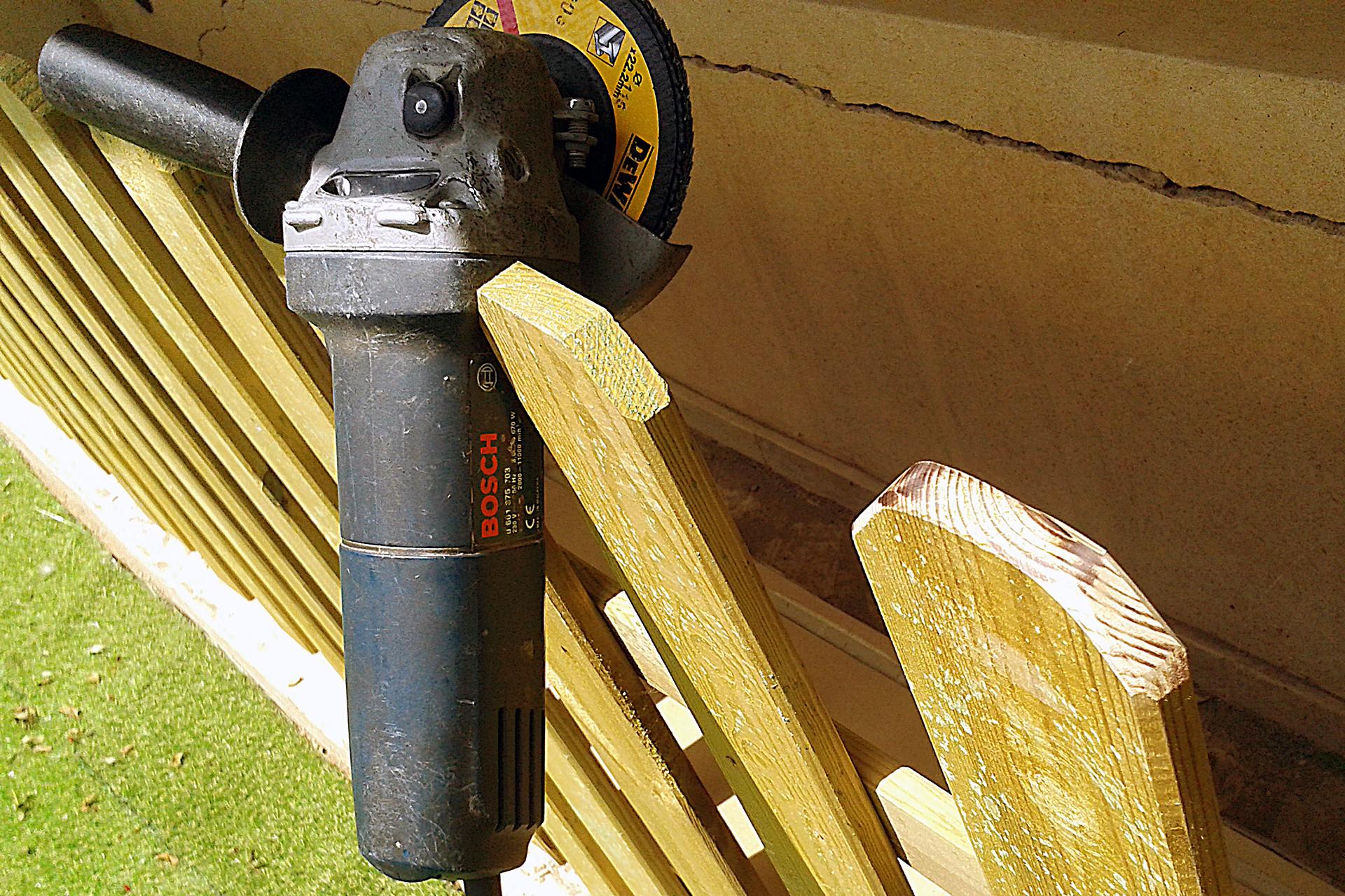

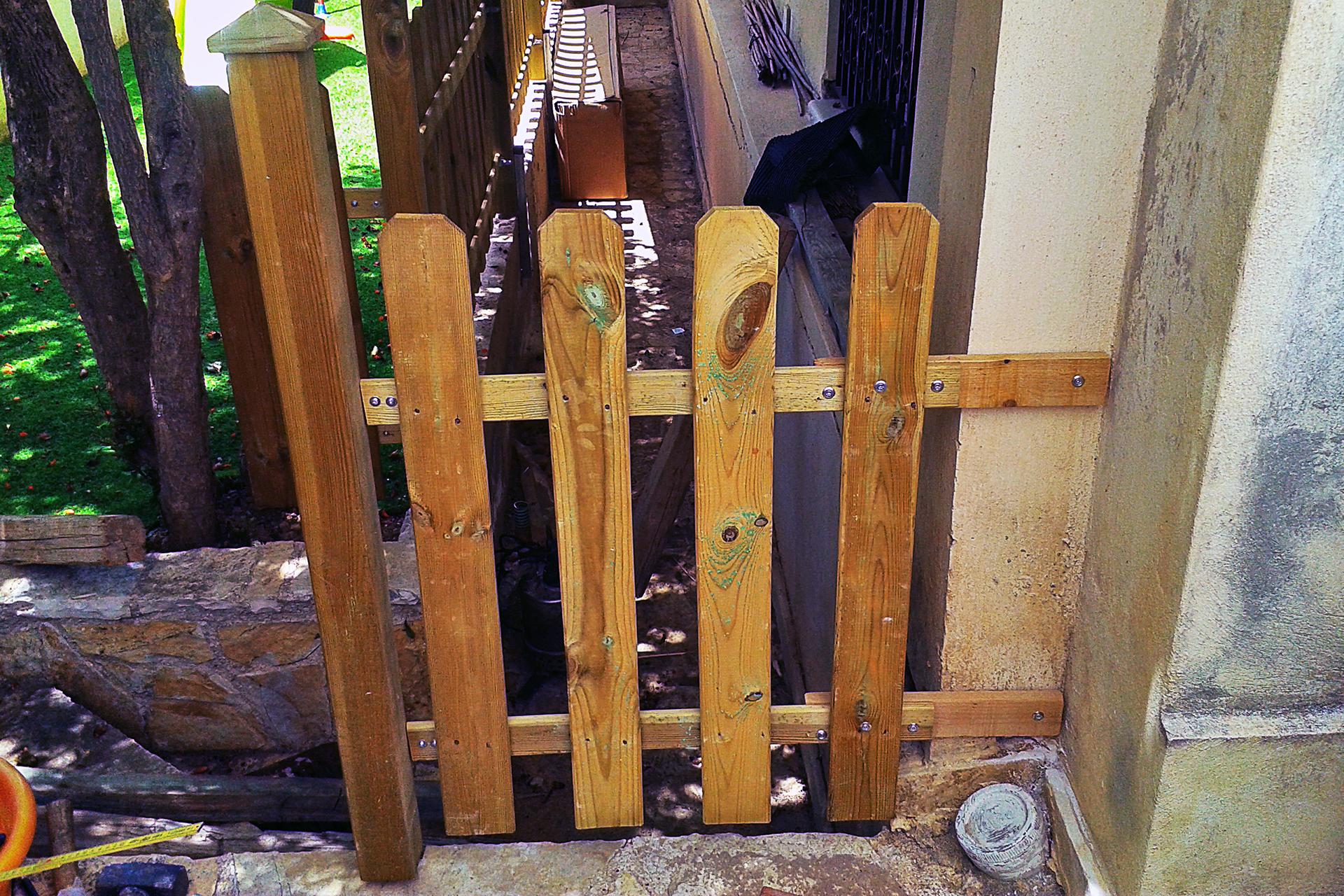

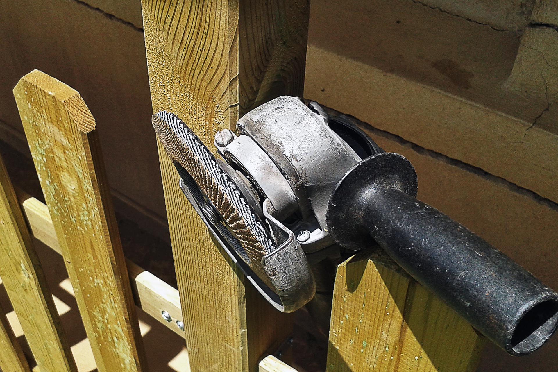

Συνέχεια είχε μια εκκρεμότητα που έπρεπε να κλείσει -για να μην έχουμε αντί για γιορτές τρεχάματα - με τι άλλο . . .  μέ ένα φράχτη ! :p
Ο οποίος ξεκαρφώθηκε και ξανακαρφώθηκε με τα ξύλα σε λίγο διαφορετική θέση γιατί υπάρχει και ένα θέμα αισθητικής ! :)

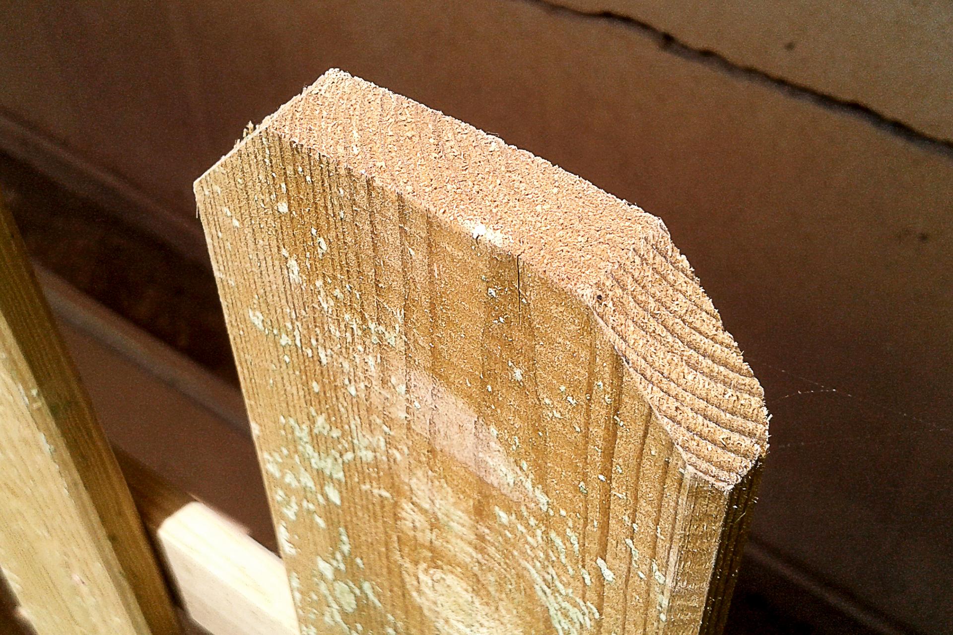

Αφού έγινε και αυτό σειρά είχε ένα σημαντικό πρόβλημα των φραχτών αυτών, ειδικά αν τους προορίζεις για πιτσιρίκια!
Αλίμονο στο μικρό -αλλά και στη μαμά του! - που θα πάει να κρεμαστεί σε αυτό το ξύλο !
Επιεικώς απαράδεκτο, αλλά τι κάνουμε !
Ευτυχώς έχουν γνώση οι φύλακες . . . .
Και απρόσμενα γρήγορα (πήρα και το "κολάι" που λένε ! :p ) φτάσαμε εδώ:
Ανάλογη δουλειά έγινε και στο εμπρός τμήμα του φράχτη φυσικά . . .

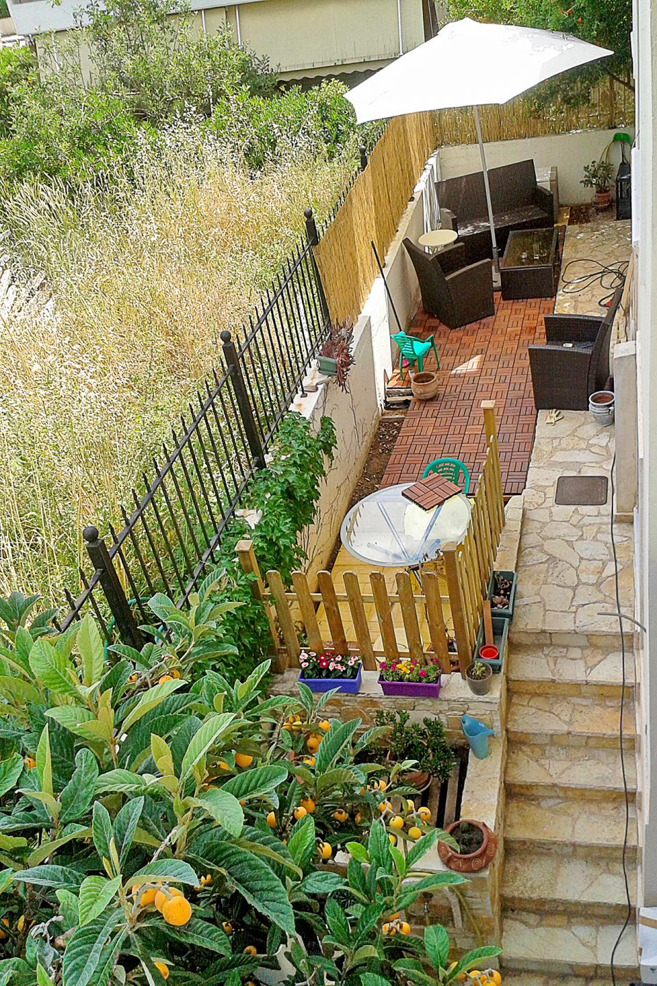

Ε και αφού τελείωσε και αυτό, στο δρόμο για να πάω να τεντώσω τα κουρασμένα μου κόκαλα, τράβηξα και μια πιο γενική . . .
. . . όπου φαίνεται ένα άλλο σημαντικό κομμάτι των εργασιών, αλλά γι' αυτό σε επόμενο post ! :)
Καλή ξεκούραση σε όλους και καλή αυριανή να έχουμε ! :D
  • Like 7

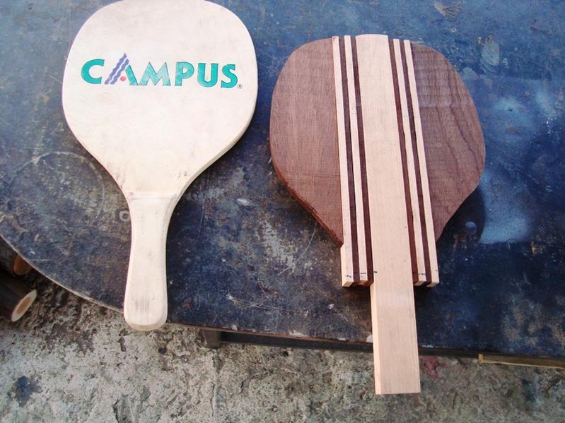

πριν 2 ώρες, το μέλος costas1965 έγραψε:
Ρακέτες "σαλονιού" (or Luxury Κopanos by @osa ).

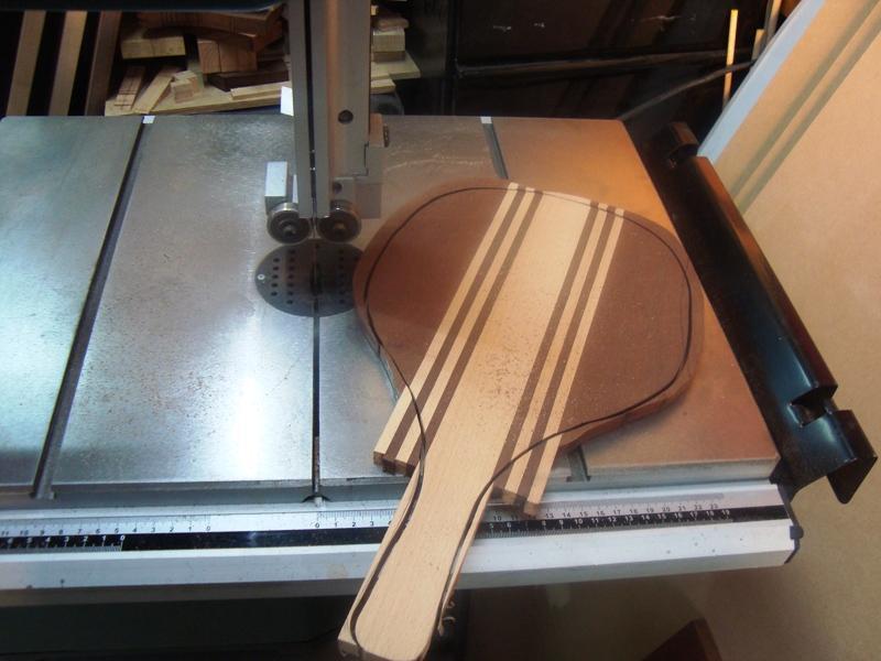

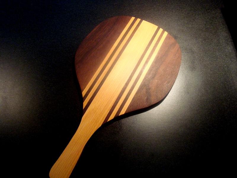

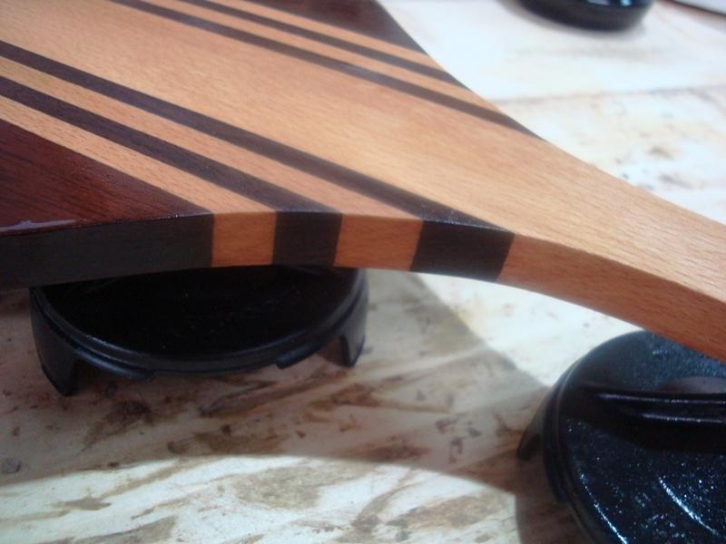

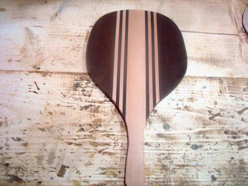

Κούκλα. Θερμή παράκληση, αν μπορείς να γράφεις και δυο λογάκια για τη διαδικασία. Τι ξύλο έβαλες, βερνίκι κτλ.
  • Like 3

πριν 5 ώρες, το μέλος Lakisss έγραψε:
Καλημέρα.
Ωχ! δεν είμαι καλός στα (πολλά) λόγια & μου βάζετε (πολύ) δύσκολα τώρα.

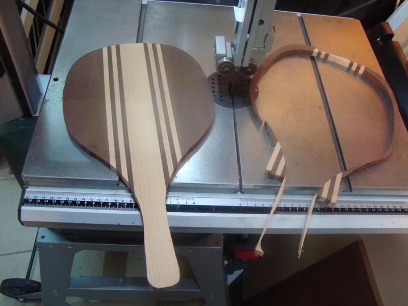

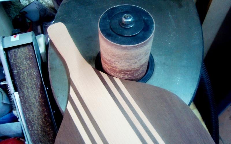

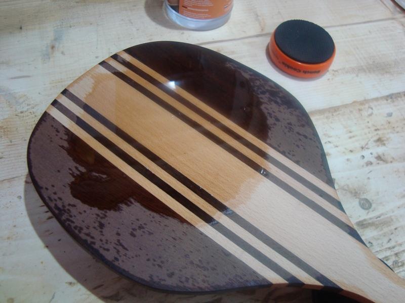

Υλικά:  Από ξυλεία χρησιμοποιήθηκαν ρετάλια από μαόνι & οξιά & από αναλώσιμα: ξυλόκολλα & για το φινίρισμα λαδάκι Finishing Oil της Liberon.
Το μαόνι δίνει απίστευτα όμορφη επιφάνεια & χρυσοκίτρινες ίριδες (!!!) όταν τριφτεί & περαστεί με λαδάκι.
Η οξιά για εμένα  από τα καλύτερα ξύλα για να δουλεύω, είναι σχετικά φθηνή με πολύ καλές αντοχές & με εύκολο-διαχειρίσιμη κατεργασία (+ το ότι μου αρέσει πολύ & η μυρωδιά της).

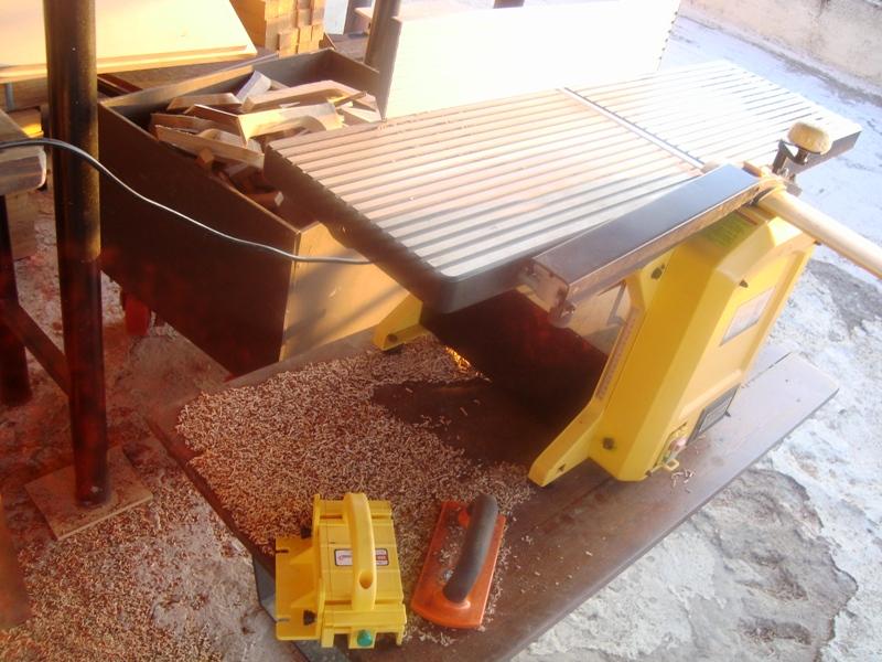

Εργαλεία:  Πριονοκορδέλα με κορδέλα 6 mm (Metabo), Δισκοπρίονο πάγκου (Bosch), Πλάνη/Ξεχονδριστήρας (Boston), Αξονικό τριβείο/Spindle Sander (Scheppach), Κυκλικό τριβείο (Bosch), Σφιγκτήρες (Wolfcraft & Kreator) & γυαλόχαρτα με κόκκωση έως 400 grit.
Α! μην το ξεχάσω στο τρίψιμο με το κυκλικό τριβείο χρησιμοποιήθηκαν τα "γαντζωτήρια" Work Grippers (Benchdog 989466) & στο βάψιμο τα αδελφάκια τους τα πλαστικά κωνικά (Benchdog 143546 Bench Cookie)
Εκτέλεση:

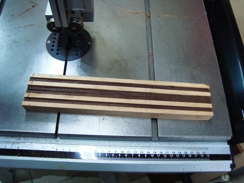

Έγινε αντιγραφή - δημιουργία πατρόν από μια ρακέτα που είχα (βλ. Jubo μάλλον).
Κόπηκαν φιλέτα οξιάς & μαονιού στο Δισκοπρίονο πάγκου καθώς & το κεντρικό τμήμα της ρακέτας που καταλήγει να γίνει η χειρολαβή.
Τα πλαϊνά τμήματα της ρακέτας (από μαόνι) κόπηκαν πρόχειρα στην πριονοκορδέλα.
Κολλήθηκαν όλα μαζί & παρέμειναν στον πάγκο για να στεγνώσει η κόλλα περίπου 6 ώρες.
Κατόπιν πρώτα πλανίστηκαν οι δύο επιφάνειες & μετά μπήκαν στον Ξεχονδριστήρα & με αλλεπάλληλα μικρά πάσα έφερα το ενιαίο πλέον ξύλο στο επιθυμητό πάχος/βάρος.
Σειρά πήρε η πριονοκορδέλα όπου με μεγάλη άνεση έκοψε την ρακέτα σύμφωνα με το πατρόν.
Η ρακέτα πέρασε μια βόλτα από το Αξονικό τριβείο για να αποκτήσει όμορφες .......καμπύλες.
Μετά σειρά πήρε το κυκλικό τριβείο & μετά το χέρι του παππού εξοπλισμένο με διάφορα γυαλόχαρτα.
Καλό φύσηγμα, ξέπλυμα με νερό, σκούπισμα & .............
τέλος πέρασμα 3 χέρια με το λαδάκι της Liberon, ενδιάμεσα στα περάσματα γινόταν καλό σκούπισμα με ένα πανάκι.
Αυτά τα ολίγα & μακάρι να μην ξέχασα κάτι.
Περισσότερη ώρα έκανα να τα γράψω παρά να φτιάξω την ρακέτα ! ! !
Υ.Γ. Ελπίζω να το πέρασα το μάθημα  :)
