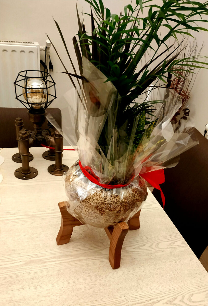

Χρόνια πολλά σε όλους.
02.thumb.jpg.1a16a6ff43440d7705db9d4131d2c09c.jpg01.thumb.jpg.5cf8dc4909abd6c8b9bea50126934141.jpg
Κ,κωστα νομιζω πως πρεπει να τα παρατήσεις αυτα με τις σαλατιερες και της φρουτιέρες και να περασεις σε αλλο επίπεδο βαδίζοντας στις αναγκες της εποχης..............

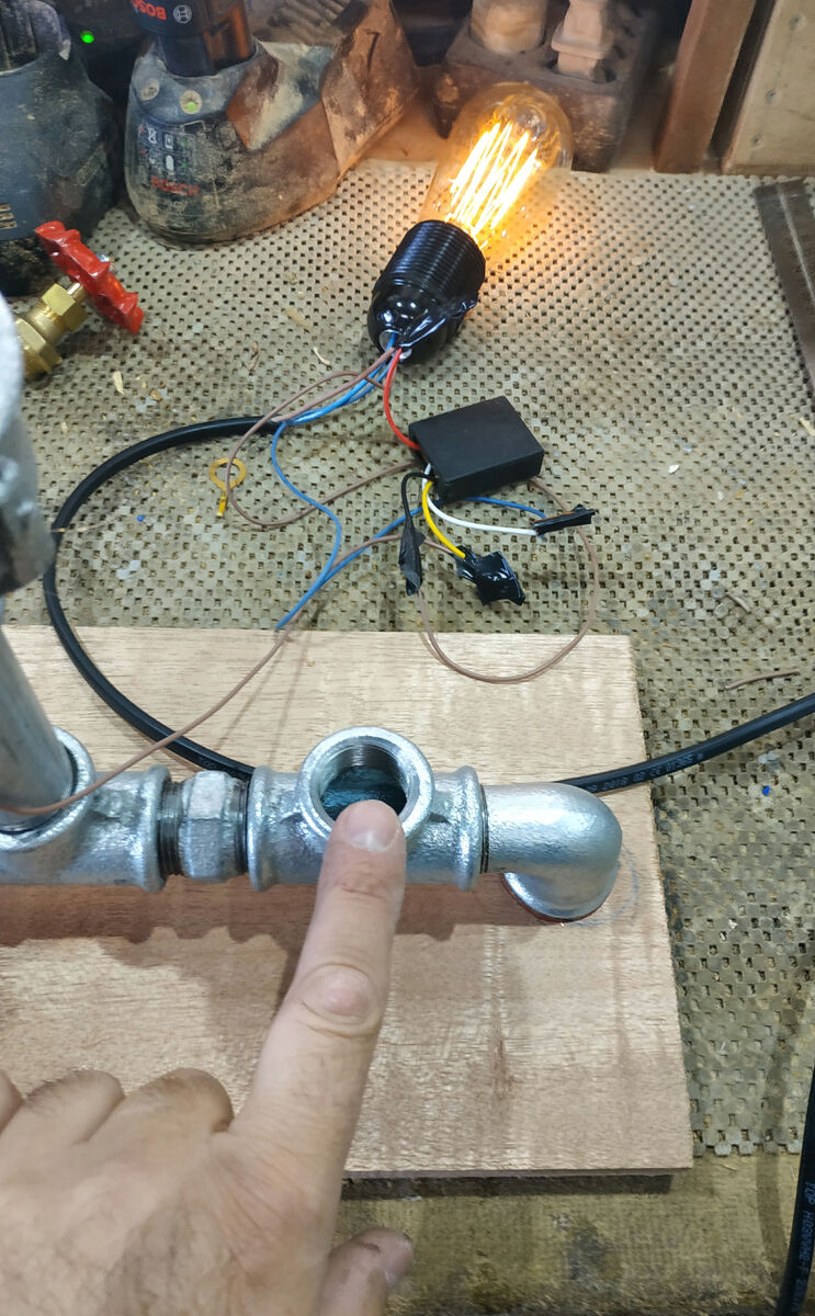

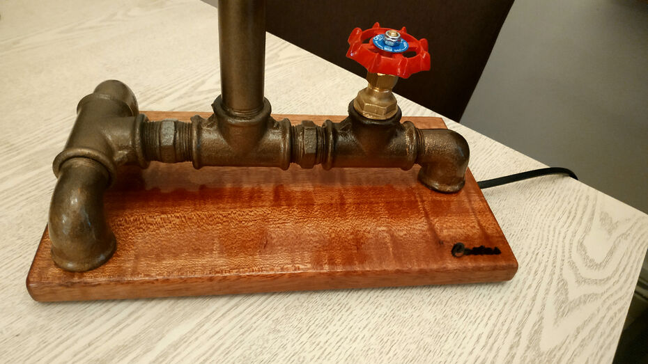

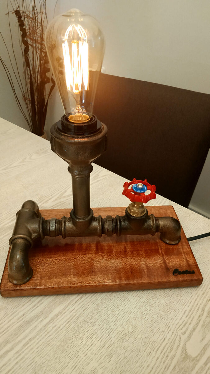

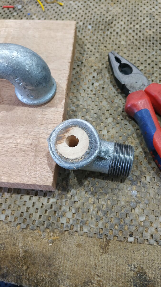

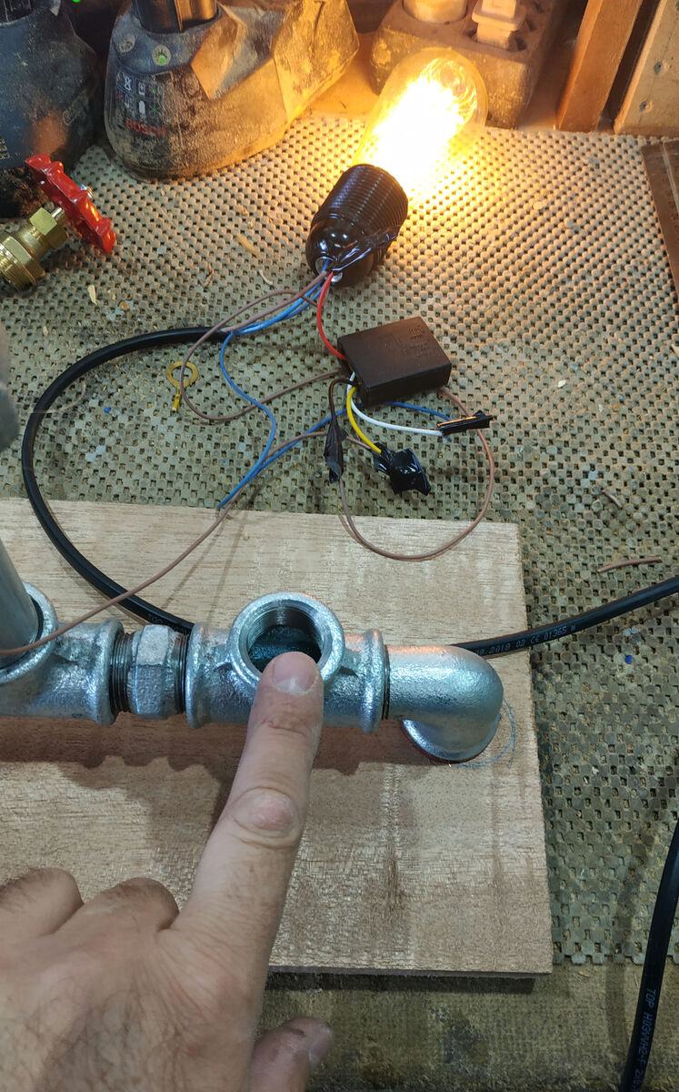

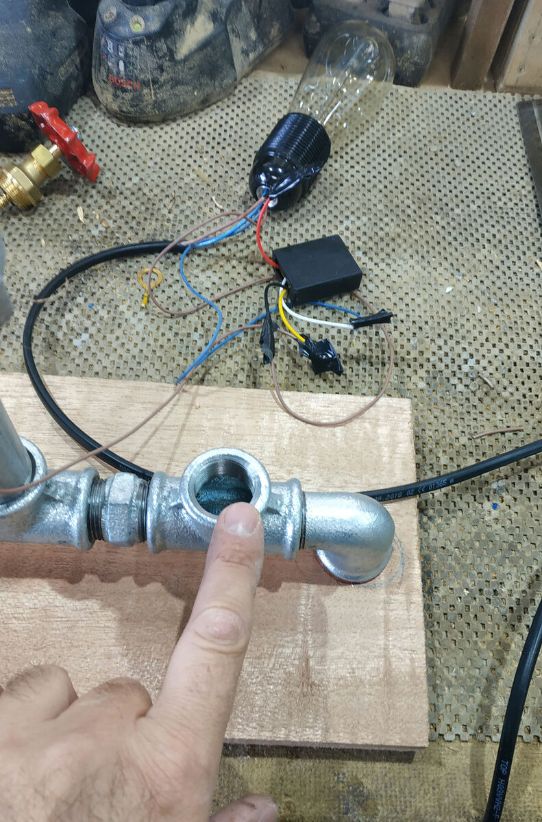

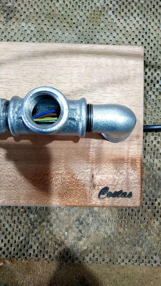

Καλημέρα.

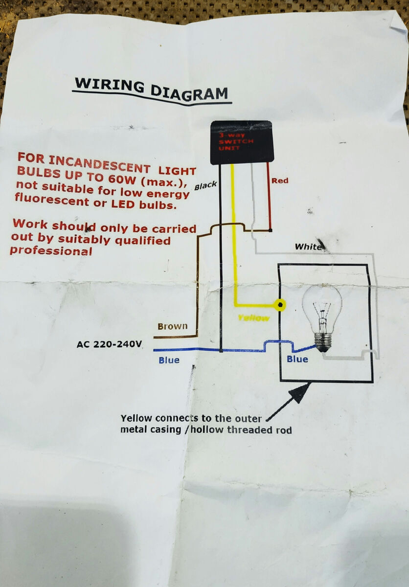

Έτοιμο & το νέο industrial desk lamp με τον διακόπτη αφής.
kw05.gif.4daedfaf474d509c40f97de9c9da5f88.gif09.thumb.jpg.e36e0031ae8179145b0082338085b4ff.jpg10.thumb.jpg.15c5b7a0d139e25373b53e5d566e86fd.jpg11.thumb.jpg.ced412fc4fcf00e9326be3f287018696.jpg
Αμα εχει μεράκι ο άνθρωπος φαίνεται

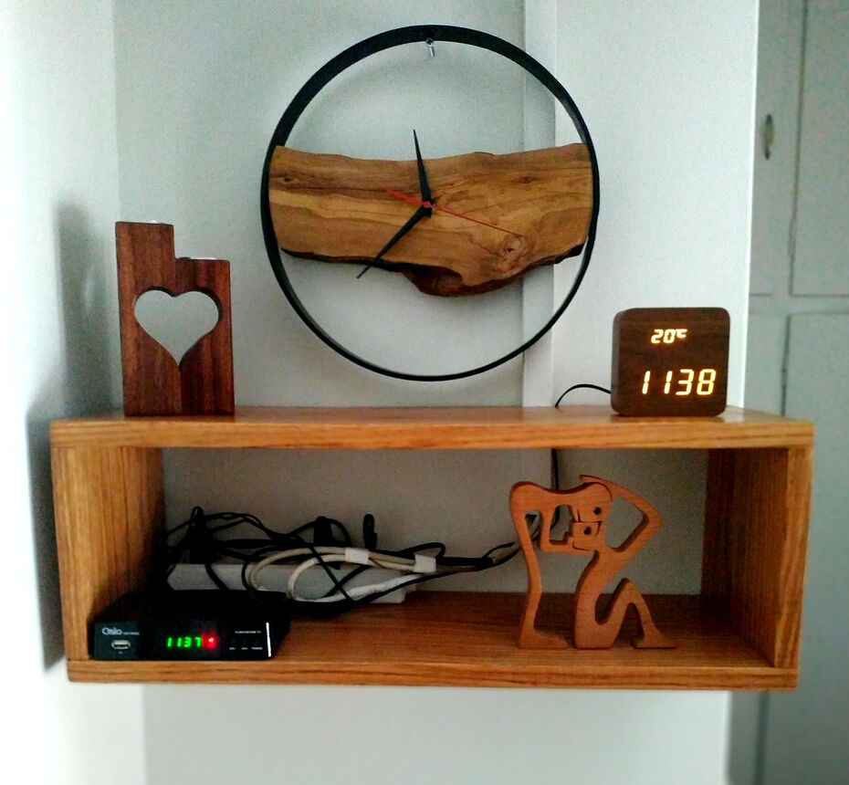

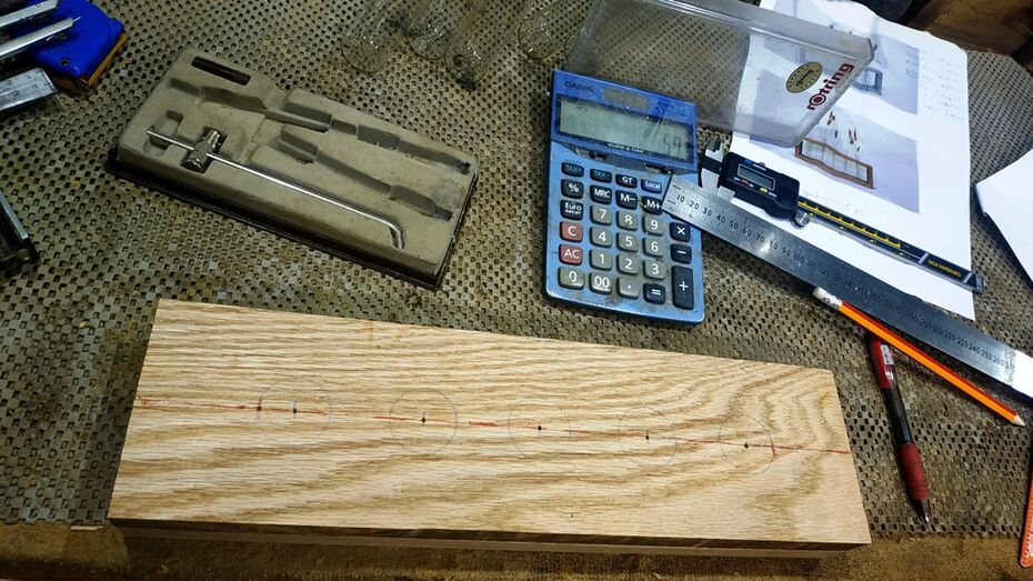

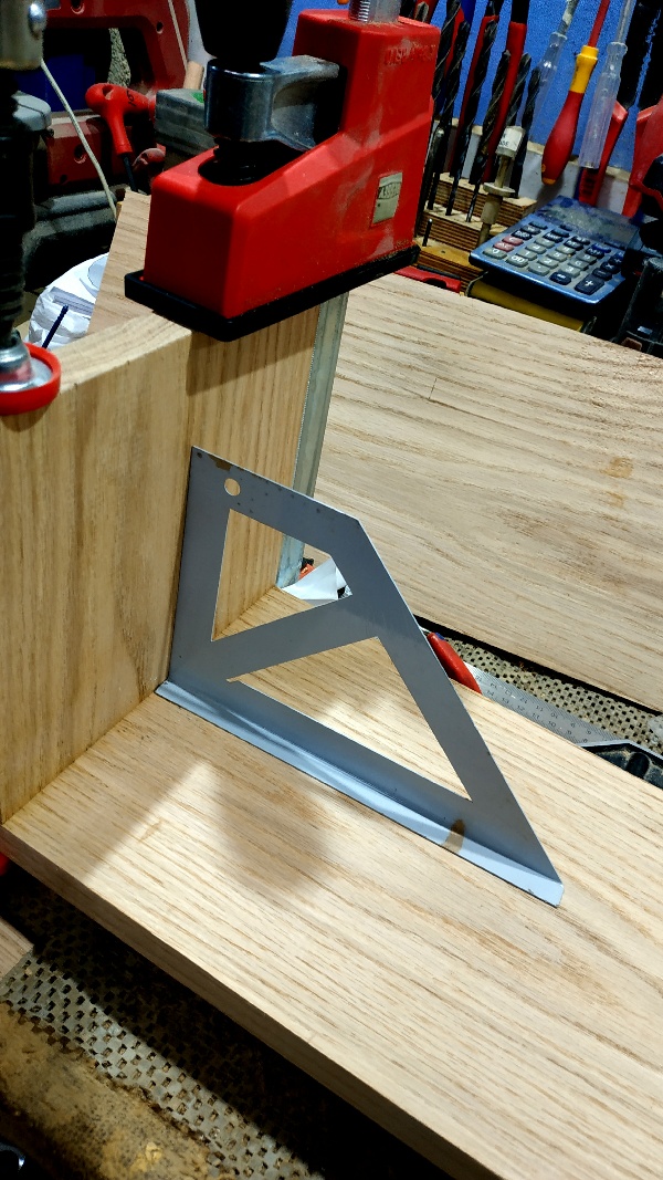

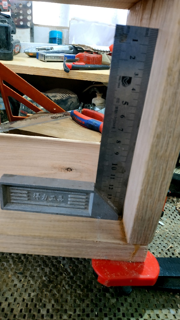

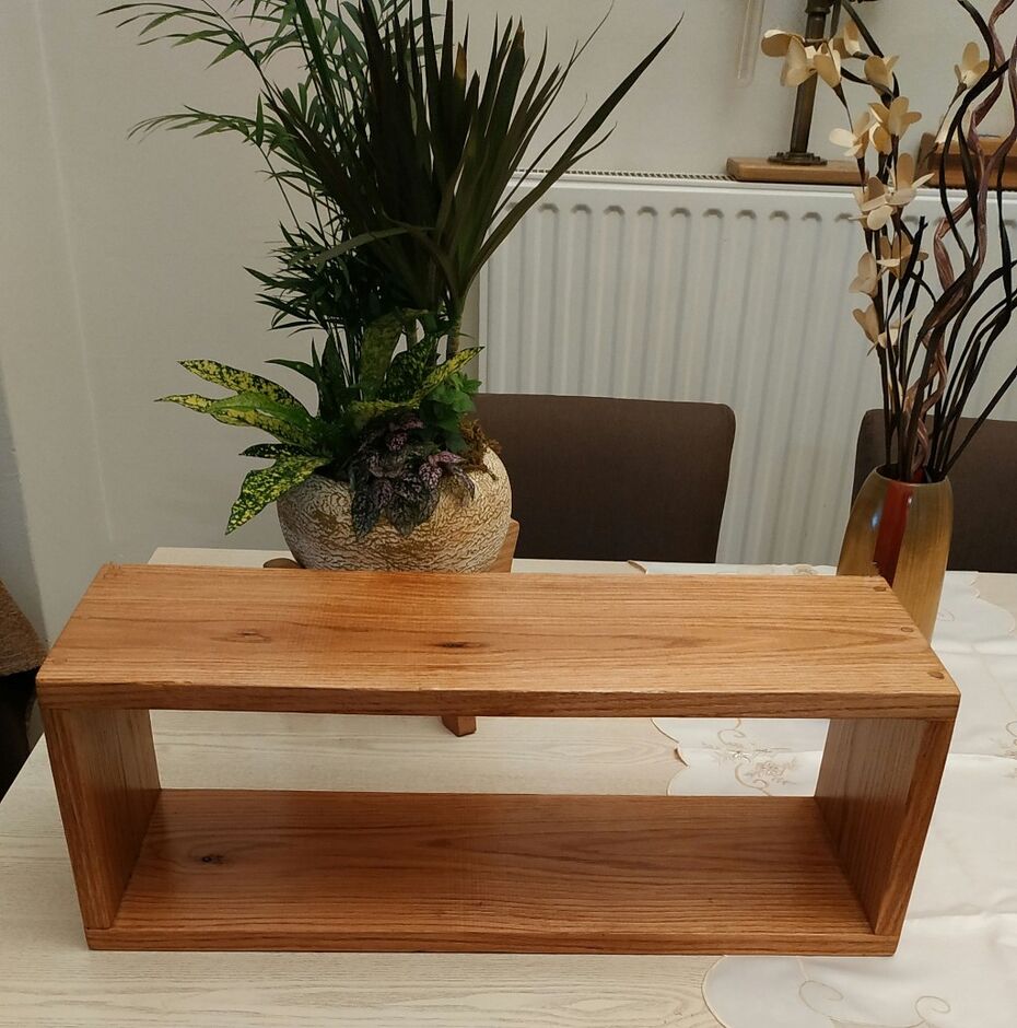

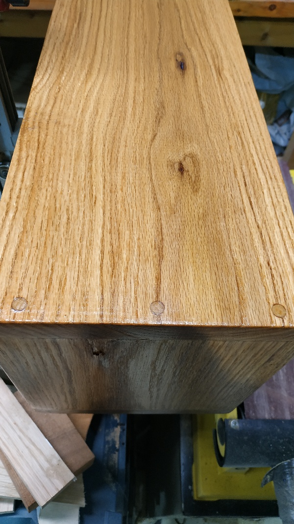

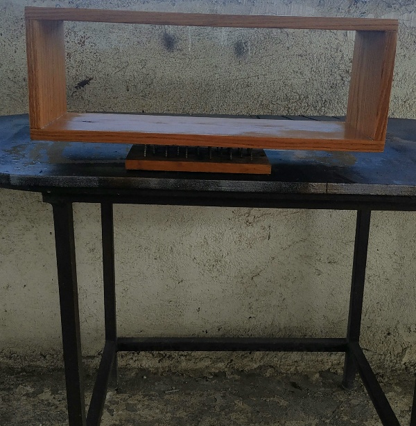

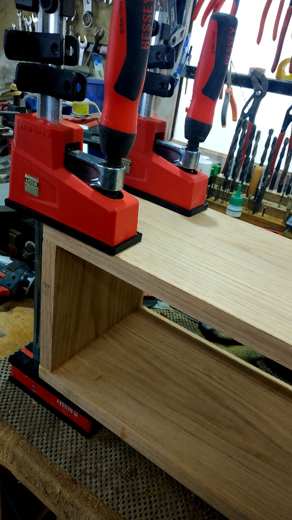

Diy wooden shelf
Μήκος: 600 mm
Πλάτος: 200 mm
Ύψος total: 20+20+180 = 220 mm
Ξύλο: Δρυς πάχος 20 mm
01.jpg.0e9b82c30afc7d924c5fcab0ec3f2d8b.jpg02.jpg.a17c1eace721c21b58faf70047b241f5.jpg03.jpg.ac8c4e95c2de4479fdf244154f6198db.jpg05.jpg.898da3acdfa8e2d6773974180e6162c2.jpg06.jpg.0fe3712f977c0f71e4eb994bf2ae147d.jpg07.thumb.jpg.6a08d7dac1f5187b4973b107e37cf47b.jpg

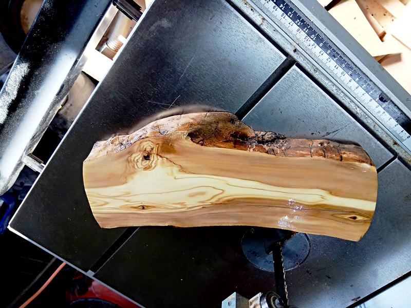

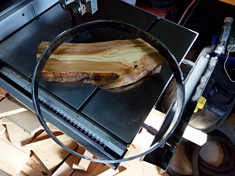

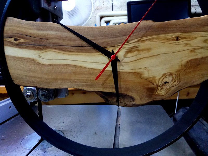

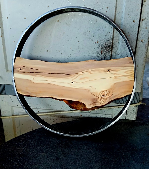

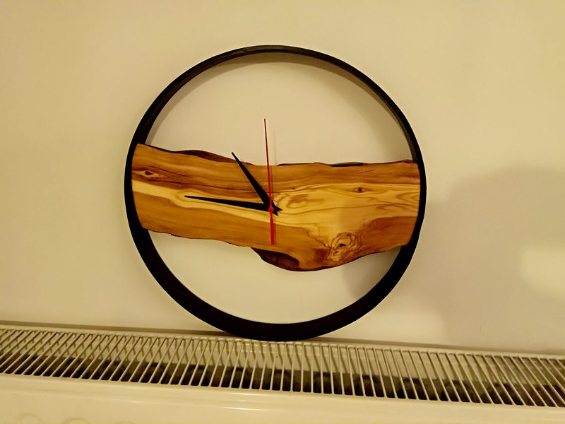

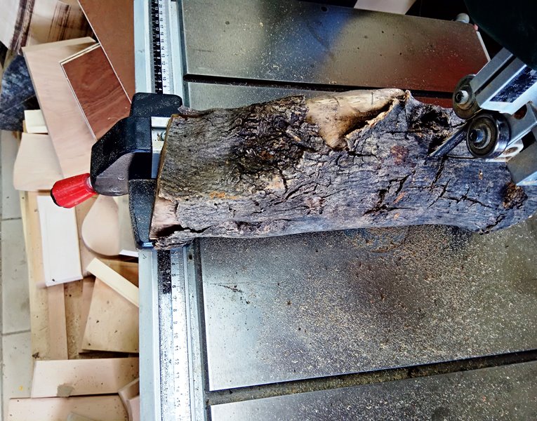

To ρολόι από καυσόξυλο ελιάς.
Δεν είναι τίποτα το πολύ δύσκολο.
Η λάμα με λίγο ζέσταμα με προπανιο, γύρω από έναν μεγάλο αγωγό, γυρίζει πανεύκολα.
01.jpg.a5ad9943558ed7573cd29aa4e0d5cfc5.jpg02.jpg.a8d0e60720b9f0311fe8bff4de72c4e7.jpg03.jpg.f22eba2c94319a653a6405f30440a2a3.jpg04.jpg.f3aa38c34cd3d49c9ebf63eece3ac9f0.jpg05.jpg.b61bfdb00e6d962dadcf65458be0cf78.jpg08.jpg.0030945fd52b4acfd3eb5bb647944110.jpg

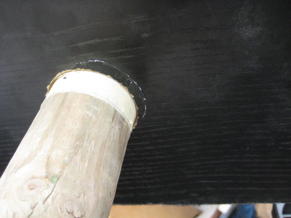

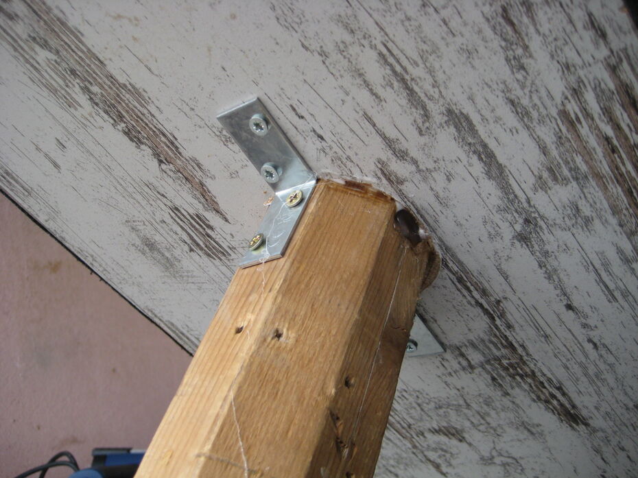

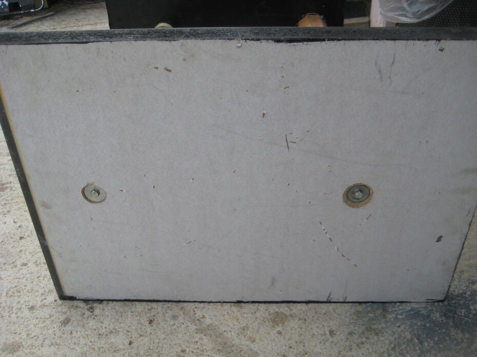

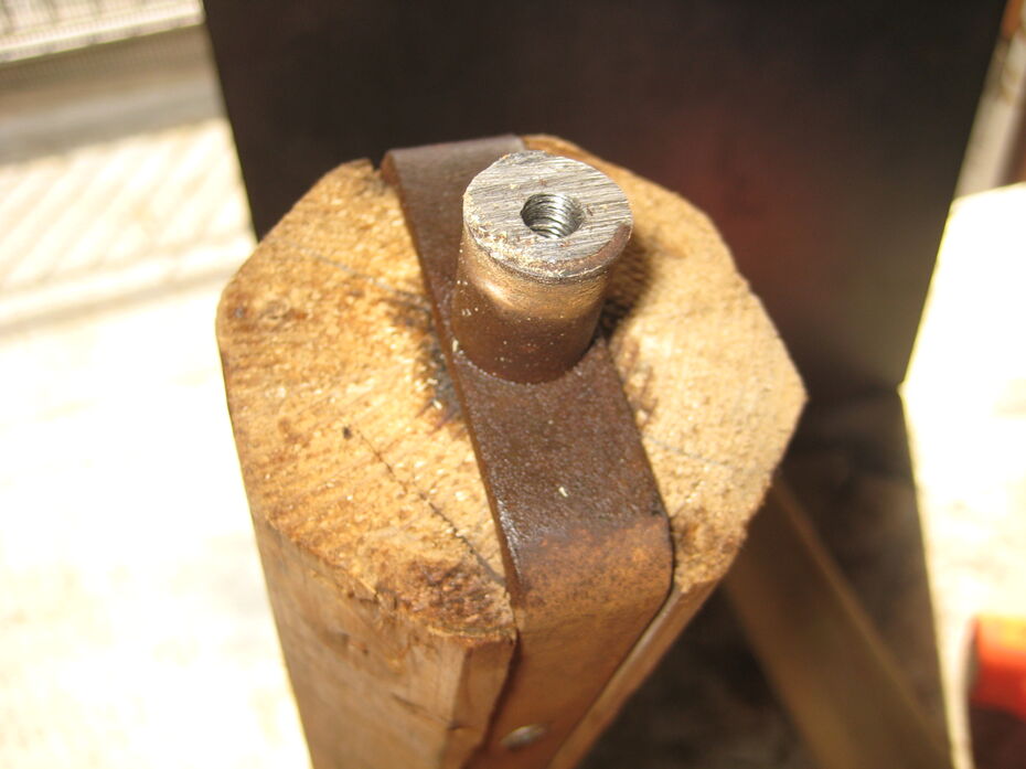

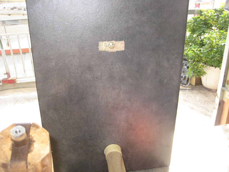

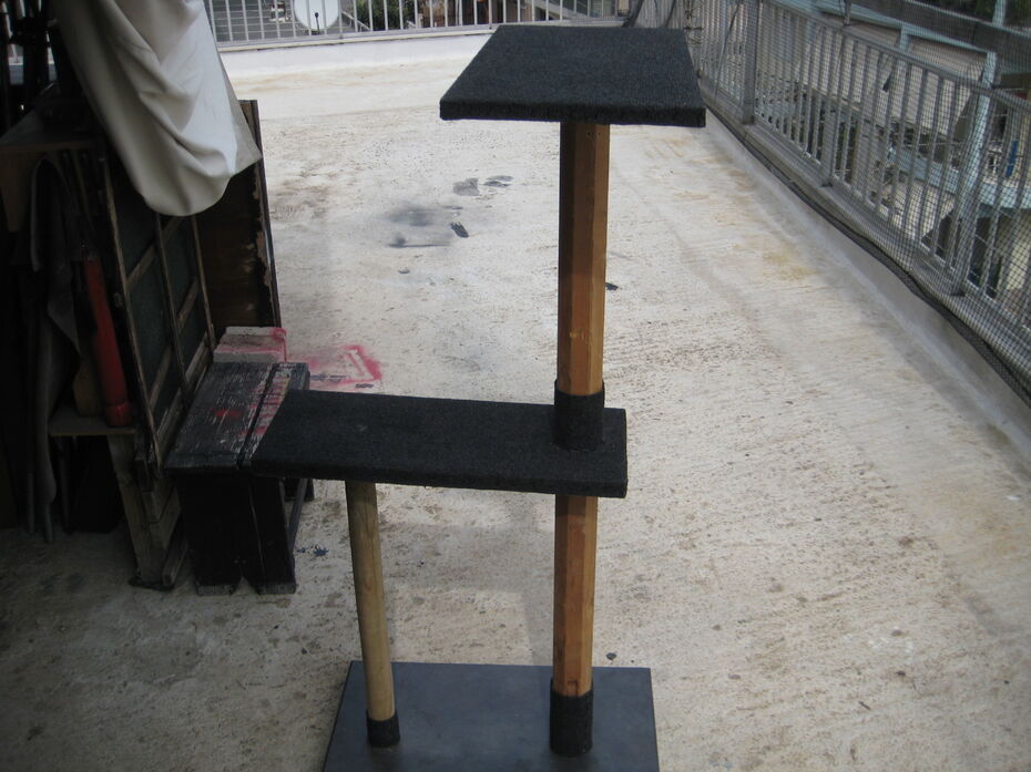

Γρηγορο αλλα οχι προχειρο γατοξαπλοξυστηρι....
Ρεταλι απο παγκο κουζινας για βαση, κοντρα πλακε για οροφους, αξονας απο παλια ρολλα κ γενικα οτι ειχε στην ταρατσα...
IMG_5747.thumb.JPG.094385c583c8d1af3df097bf9bece2ef.JPGIMG_5748.thumb.JPG.b847c6fcffcd9c081f96bdcc31e90816.JPG

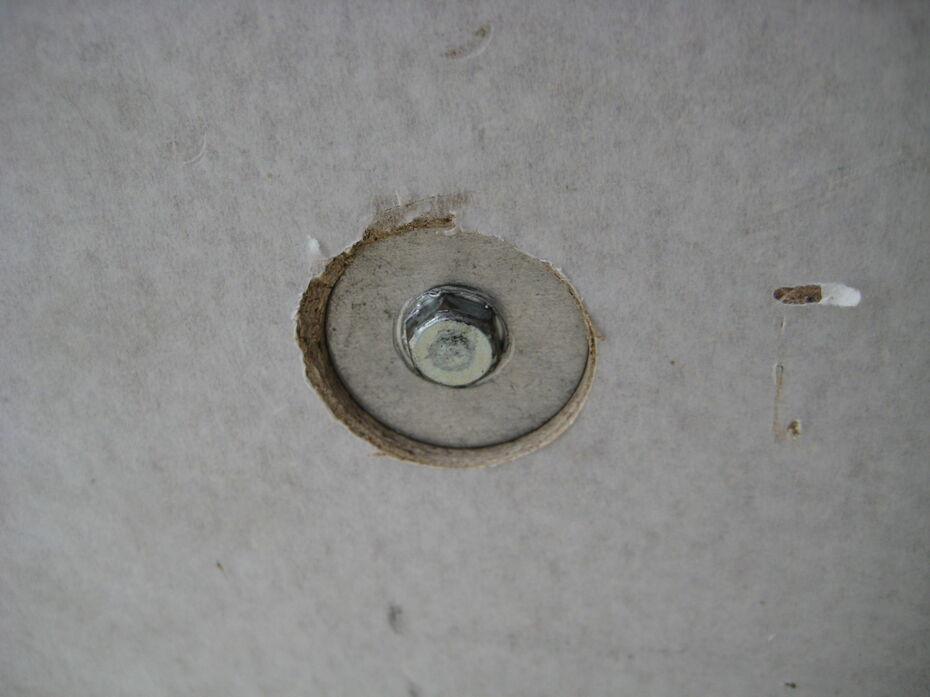

Η βαση σκαφτηκε για να φωλιασουν τα καθετα ξυλα, κοπηκε στο επιθυμητο μηκος το σιδερο του αξονα, τρυπηθηκε κ ανοιχτηκε σπειρωμα ...
IMG_5752.thumb.JPG.14aa69c192f55af2048e4675bd5ef9ef.JPGIMG_5753.thumb.JPG.b37c77bf95418770b6090f1a5cc25851.JPGIMG_5754.thumb.JPG.7aa7f8d20c6f3e3819cc9d56ddf0f238.JPG

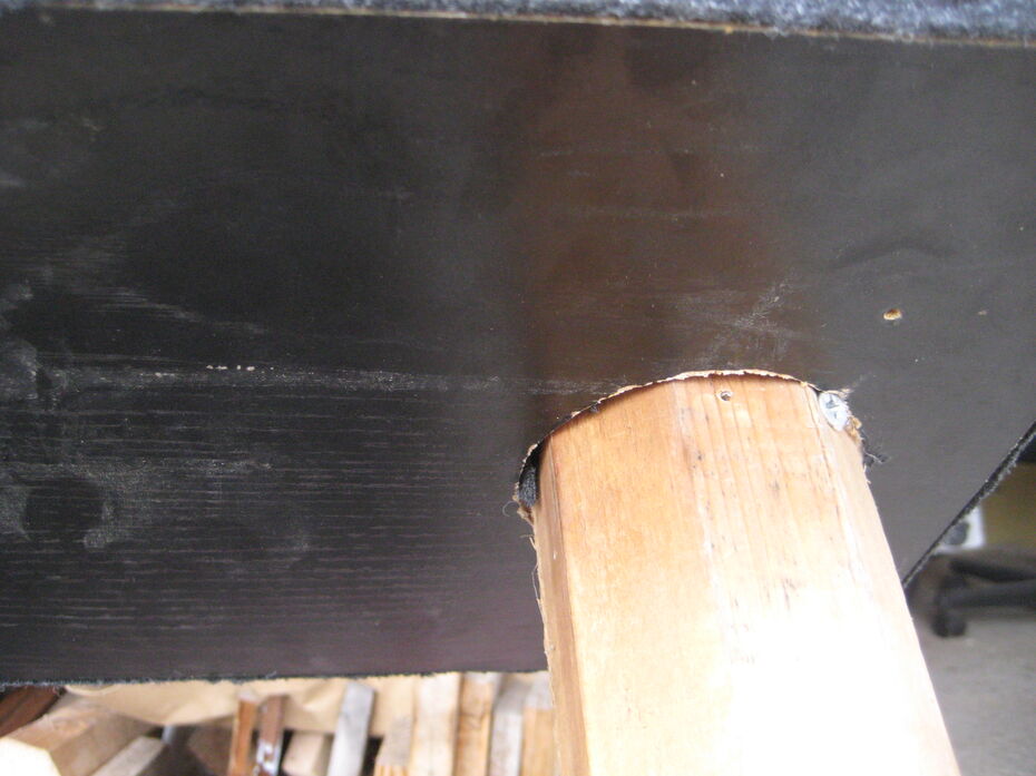

Ομοιως σκαφτηκαν - τρυπηθηκαν τα παραλληλα [οροφοι] για καλυτερο δεσιμο...
IMG_5755.thumb.JPG.2ec71c0283c24f1580049f229f364d7c.JPGIMG_5757.thumb.JPG.5bd9b161e88b675ec1f9d1d9d36f262d.JPG
Εκτος απο κολλα μπηκαν κ βιδες για σταθεροτητα...
Μοκετα που υπηρχε στοκ , κ περιμενουμε απο τη φιλη που θα παει η γατοκατασκευη το σχοινι που εχει διαλεξει για να ολοκληρωθει...τυχαιο που ολες οι φιλες μου εχουν γατια???? δε νομιζω....Μαλλον το ειδος ζωου που προτιμας ειναι αναλογο με το χαρακτηρα τελικα!!

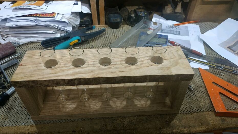

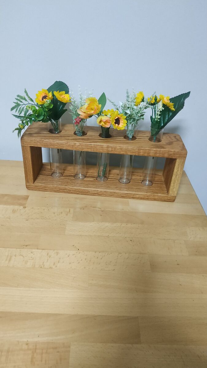

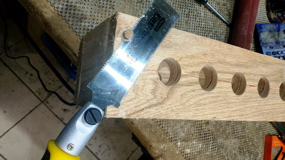

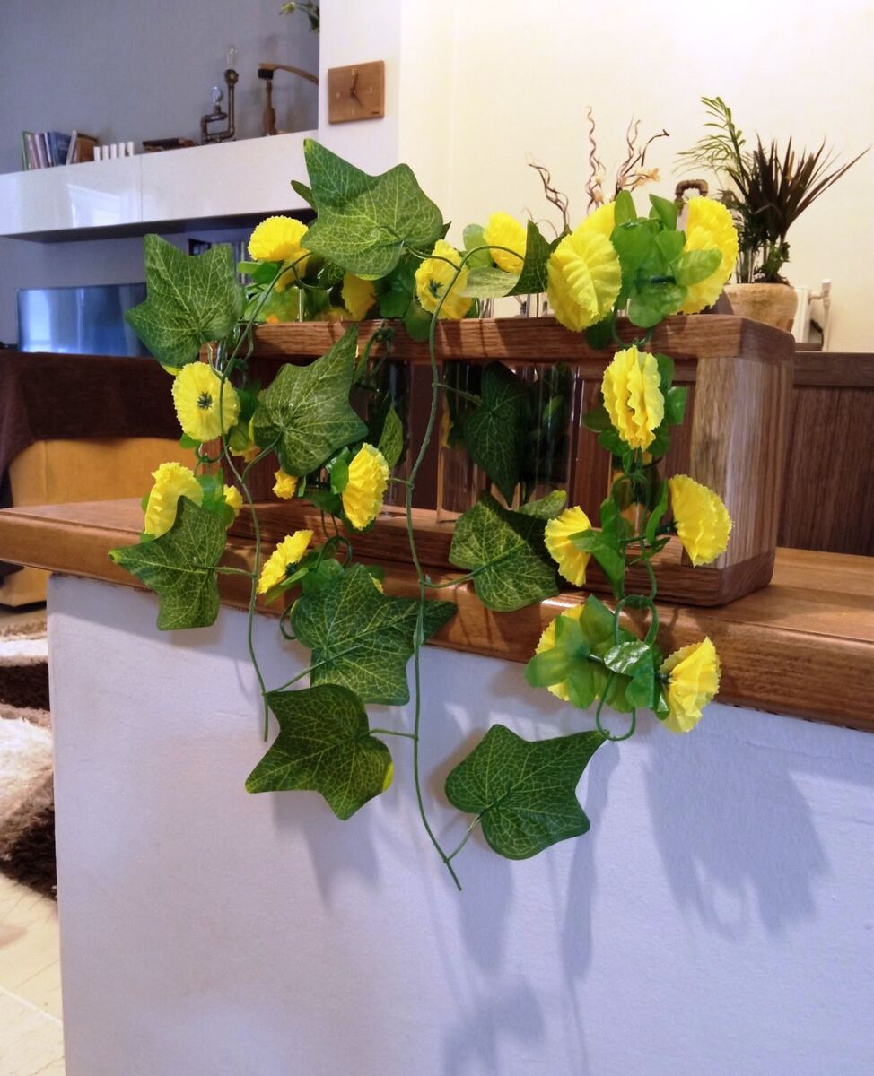

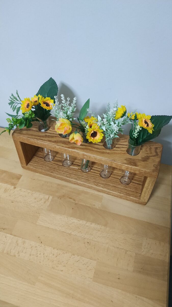

DIY Test Tube Vase
Η ιδέα από εδώ:  https://www.instructables.com/DIY-Test-Tube-Vase/
Τα γυάλινα δοχεία από Κίνα & η εκτέλεση από την ..............ταράτσα μου !!!
Συνεχίζετε................
01.thumb.png.5340f4b34c1f38297fdb5b58fe743874.png02.thumb.png.9c326046db93bbd499c941cb70e25804.png03.thumb.png.19a5ccacd102b2096cae66b7dcddd7a2.png04.thumb.png.94570bad44dc4ccd7eea8c45efa3376d.png

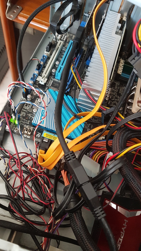

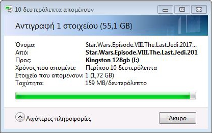

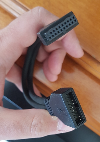

Θυμαστε εκεινο το USB 2.0 to USB 3.0 front panel
Μετα απο 4 μηνες (τελη Νοε) που επεσε η πρωτη παραγγελια, ολοκληρωθηκε σημερα (Μαστορέματα ημέρας! μηνων)
ηρθε μια προεκταση
μπηκε στη θεση της ψιλοτεντωμενη
και μια δοκιμη απο εσωτερικο μηχανικο δισκο
