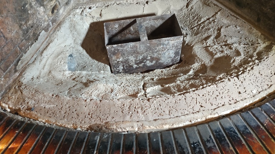

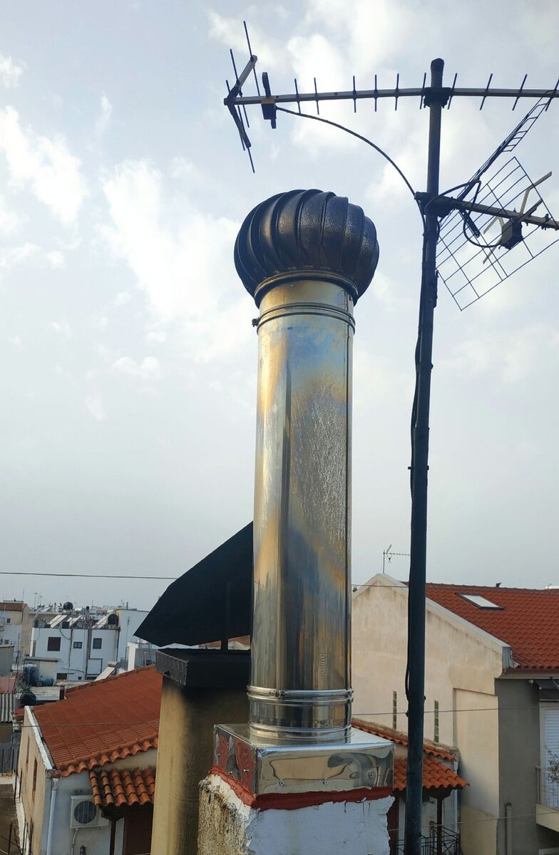

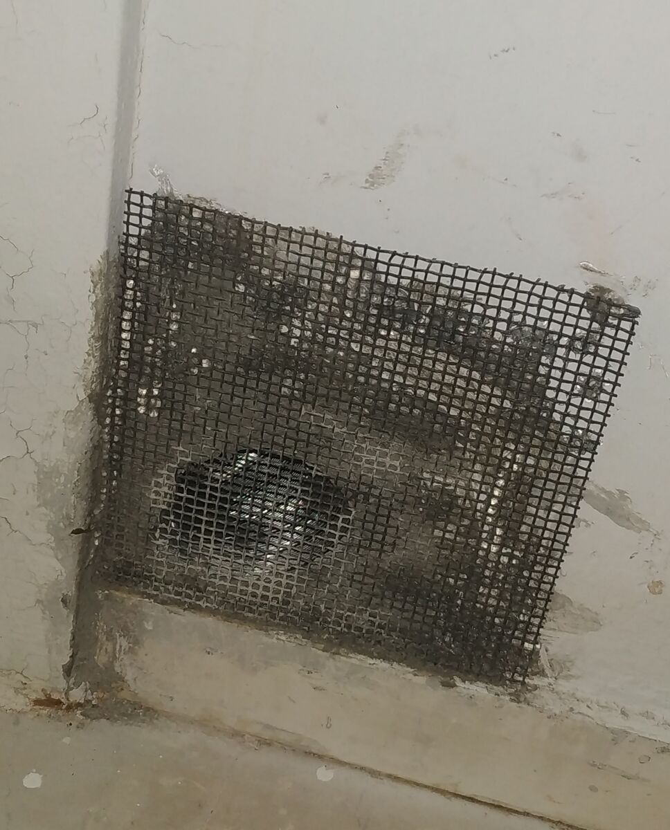

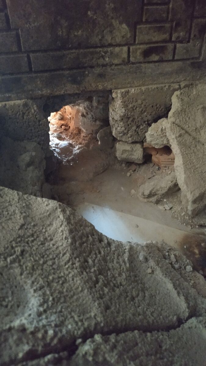

Μαστόρεμα τριημέρου στο τζάκι = Η απάντηση μου κόντρα στην καραντίνα !

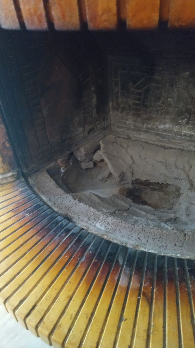

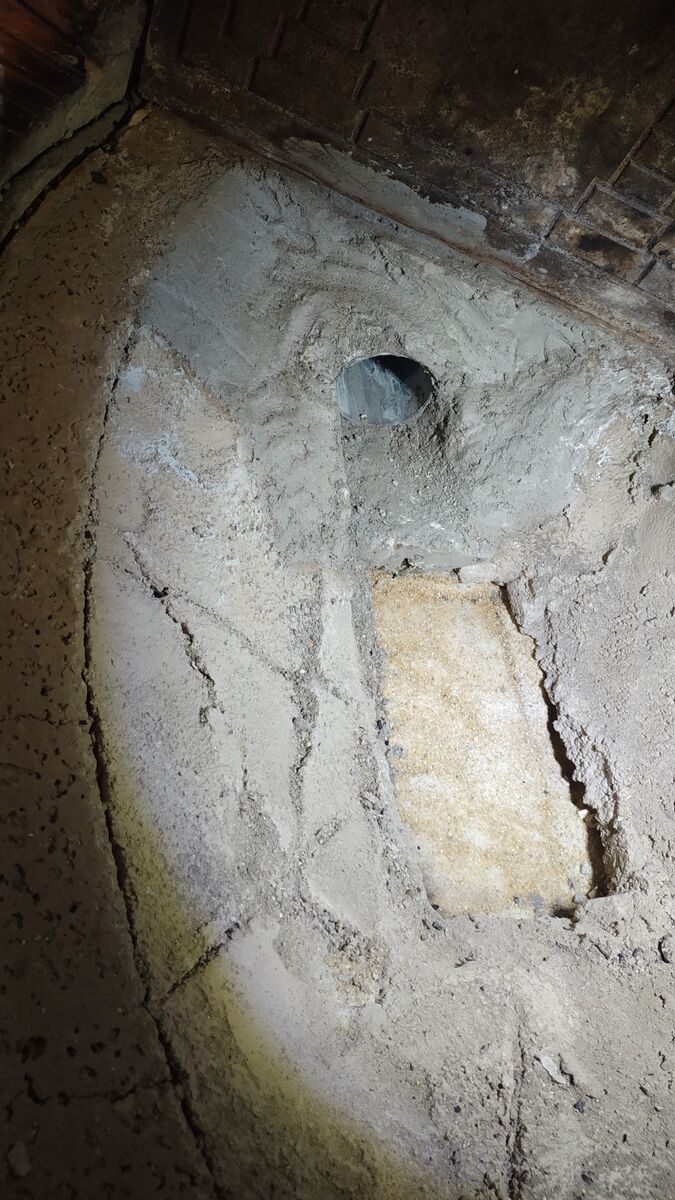

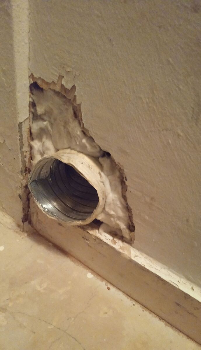

1.Ψήλωμα καμινάδας κατά 1μ. με νέο περιστρεφόμενο καπέλο.
2.Καθάρισμα τζακιού με χρήση ηλεκτρικής σκούπας εργαστηρίου & τις κλασικές βούρτσες 3.Διάνοιξη τρύπας & κατασκευή αεραγωγού ο οποίος δεν υπήρχε όταν φτιάχτηκε το τζάκι.
Με βασάνισε γιατί έπρεπε να πάω αριστερά & μετά να βγω πλάγια στο μπαλκόνι χωρίς να πέσω σε δοκάρι ή να καταστρέψω την υδροροή.
Ευχαριστήθηκα σκάψιμο με το Makita & το Boschάκι.

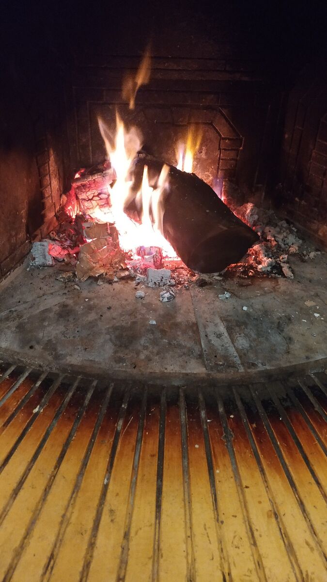

Άλλαξε συμπεριφορά όλη η λειτουργία του τζακιού.
Μάθε τέχνη & άστηνε.............

Αν δεν εβαλες βαλε σιτα στην εξωτερικη μερια του σωληνα.
Προχθες καθαρισαμε ενα τζακι που ολος ο χωρος απο κατω ηταν μια τεραστια σφηγκοφωλια.
Εγω εκανα και μια πιο ψηλα παντως.Πριν τελειωμα στην καμιναδα ειχες χτιστο απο οτι βλεπω?
πριν 38 λεπτά, το μέλος 2cpu έγραψε:
Σιτα πρόχειρα έβαλα για τους λόγους που λες, μέχρι να μου έρθει ένα ρυθμιζόμενο τάμπερ που παρήγγειλα αλλά θα αργήσει να έρθει Πάτρα.
Το τζάκι αυτό είναι προκατ & μπήκε πριν πολλά χρόνια στην θέση μιας ντουλάπας για χαλιά.
Το πρώτο κομμάτι ήταν χτιστό & στο τελειωμα είχα βάλει ένα προκατ μπλόκι 33*33 & πάνω εκεί ένα κλασικό κόκορα.
Αλλά όταν φυσαγε είχαμε ανταλλαγή καπνας με τον από κάτω (μπατζανακη).
Η νέα καμινάδα & όλα τα εξαρτήματα από την Πάτρα.
https://www.pelleton.gr/?section=3259&language=el_GR
Το ρυθμιζόμενο ταμπερ από εδώ:
  • Like 4
Kαι με αυτο να μεινεις δεν θα εχεις προβλημα.Εγω εβαλα μια περσιδα και σε αυτο που καθαρισαμε μια σιτα προς το παρον.
Ναι πρεπει να ειναι παντα ποιο ψηλα απο την σκεπη (εαν υπαρχει) και ποιο ψηλα απο αλλη καμιναδα.
Επισης μιας και εχεις ευκολη προσβαση  μην ξεχνας να ελεγχεις την κατασταση του καπελου.Εγω εχω σκεπη πρεπει να ειναι στα τελευταια του
το κοκορι και ξες μονο με δυνατο αερα γυριζει. >.<

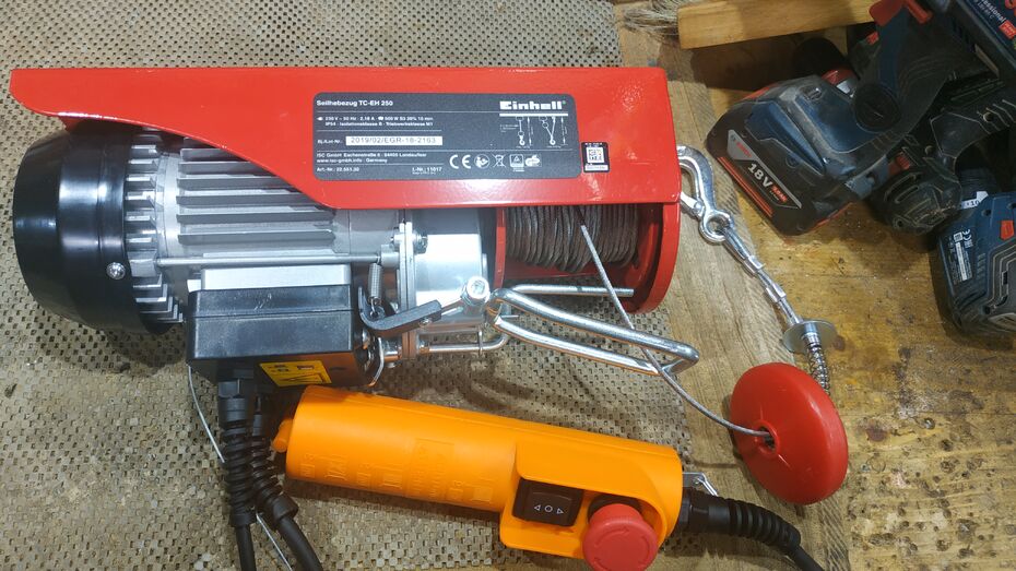

Αύριο καιρού επιτρέποντος έχει μοντάρισμα ηλεκτρικού βαρουλκου για ανέβασμα στην ταράτσα της ξυλείας μαστορεμάτων & των καυσοξυλων τζακιού.

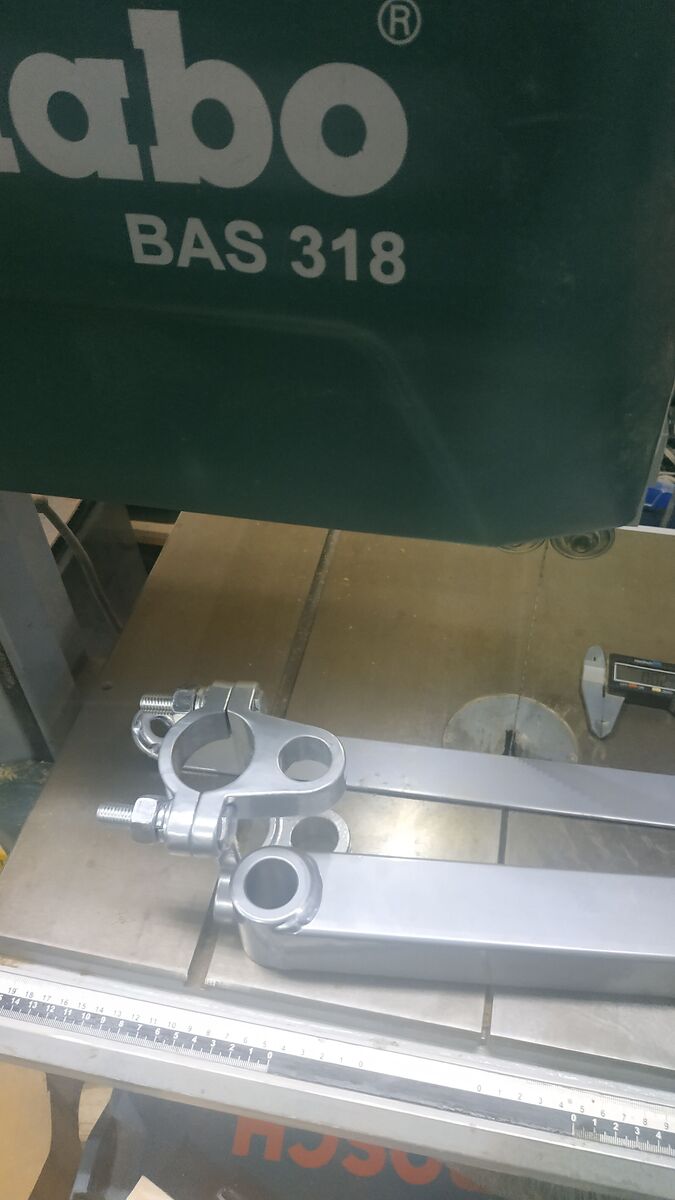

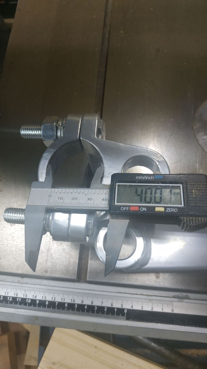

Ξέμεινα από σωλήνα. Θέλει 48 φ & είχα 42 φ εύκαιρη, την φοβήθηκα & δεν το προχώρησα!
Πάμε για νέα προμήθεια από βδομάδα. 01.thumb.jpg.39f5c2e19e59b2a276983e8773917699.jpg
πριν 51 λεπτά, το μέλος 2cpu έγραψε:
ας την εβαζες.απλα θα φορτωνες λιγοτερο φορτιο.
Το ένα είναι αυτό & γιατί να το χάσω! αλλά οι σφικτήρες που έχουν τα συνεργαζομενα μπράτσα & η αντηριδα που έχω πάρει τερματιζαν & εσφιγκαν οριακά αλλά όχι όπως εγώ ήθελα ή όχι όπως δουλειάς έχω συνηθίσει.
Οπότε το όλο εγχείρημα πήρε αναβολή.

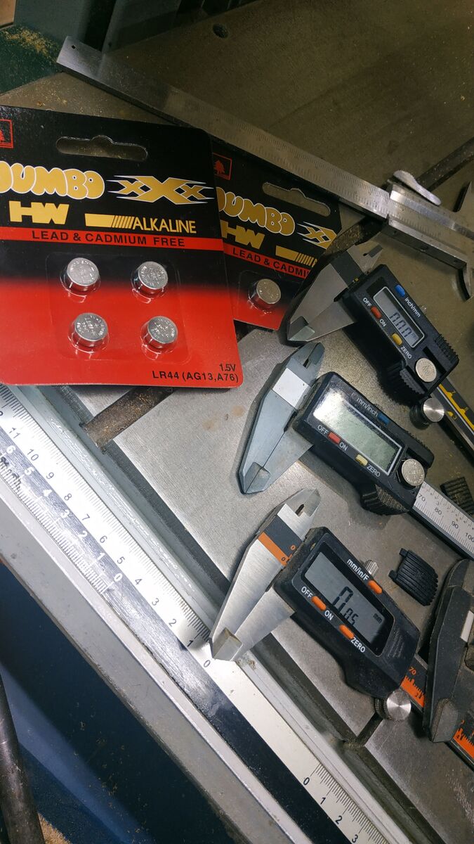

κυριε κωστα εχω το ιδιο παχιμετρο τι τυπο μπαταρίας  παιρνει στον κωδικο;;
Έγινε επεξεργασία από dukepapas
πριν 9 ώρες, το μέλος dukepapas έγραψε:
Τώρα που το είδα είμαι ......εκτός. Φωτο το απόγευμα, αρκεί να το θυμηθώ.
Μπαταρία "μικρό κουμπί" σε καρτέλα από το Jumpo έχω πάρει & είναι μια χαρά.
πριν 11 ώρες, το μέλος costas1965 έγραψε:
Καλό βράδυ να έχουμε.
Από το Jumbo & είναι μια χαρά για (βαριά) ερασιτεχνική χρήση.

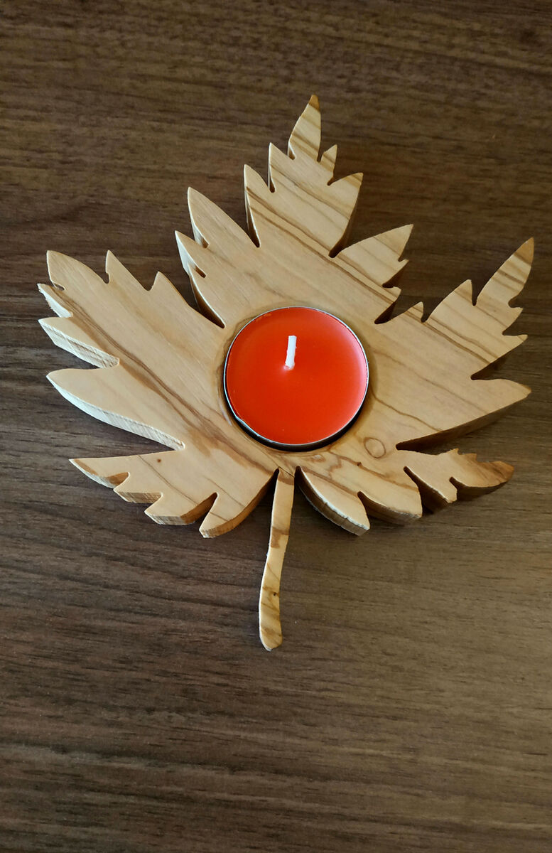

Καλημέρα από την παγωμένη Πάτρα.
01.jpg.2cc878e198f53efe8cd8bf34f3db382e.jpg02.thumb.jpg.65cc53234dc2503327cb539725cccb67.jpg03.thumb.jpg.6fb227f41e08651e66ebe669febf54c5.jpg04.thumb.jpg.5755fc364e97781aa7aeae89697dde3c.jpg06.thumb.jpg.94b6844e212c954f30de4ef7772afedd.jpg

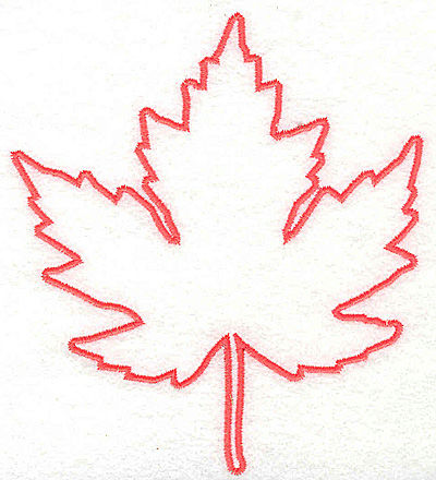

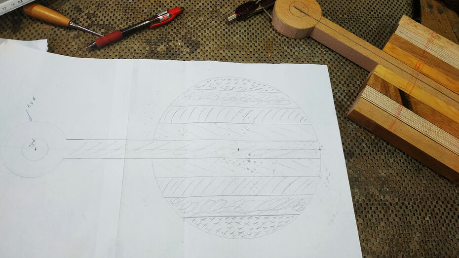

Το σκαρίφημα από το διαδίκτυο.
Έγινε επεξεργασία από costas1965
  • Like 8
πριν 8 ώρες, το μέλος costas1965 έγραψε:

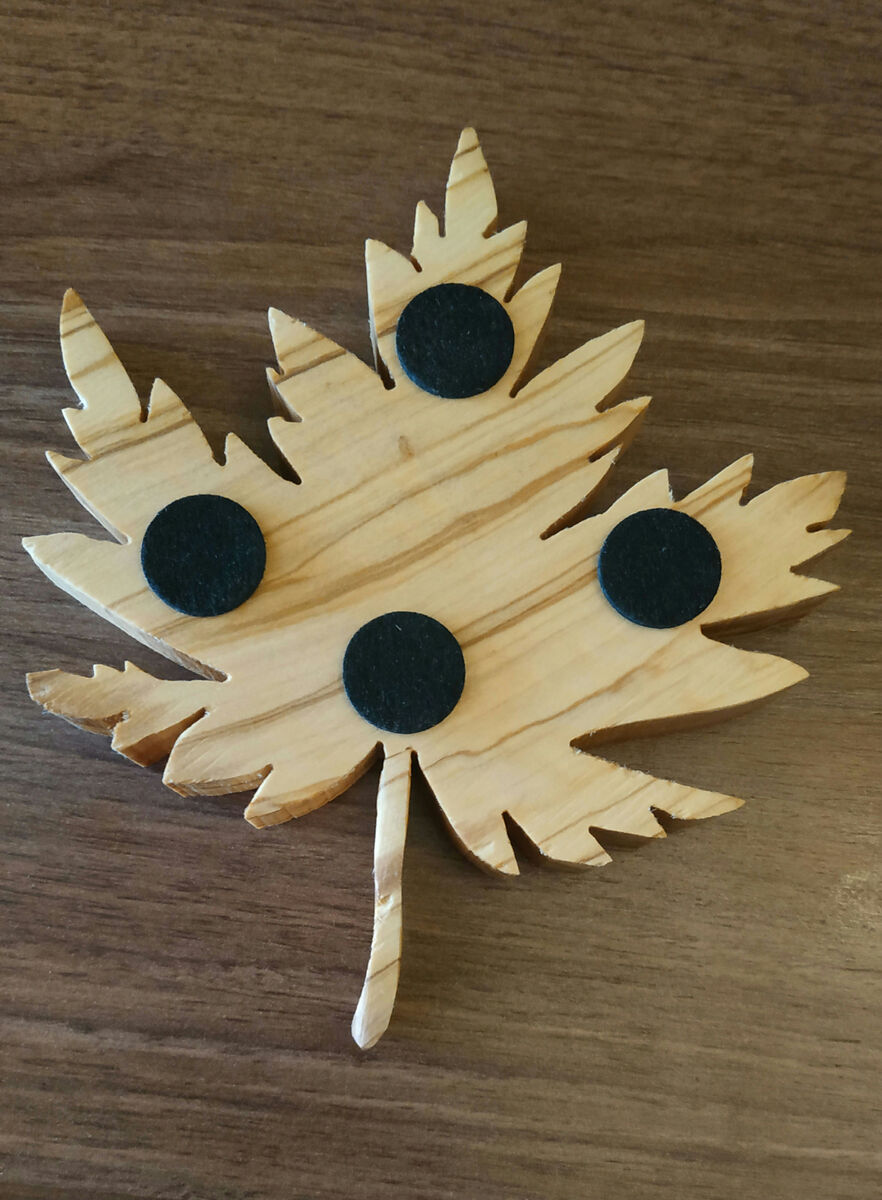

Ρε το πρόστυχο, δεν έσπασε πουθενά στο περίγραμμα και έσπασε στο κοτσάνι!
