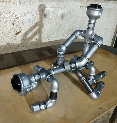

Καλό βράδυ.

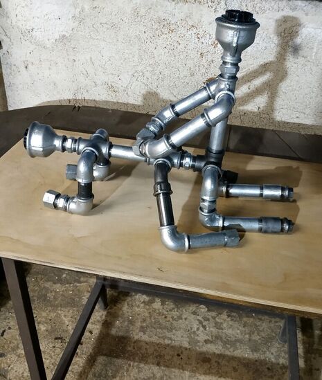

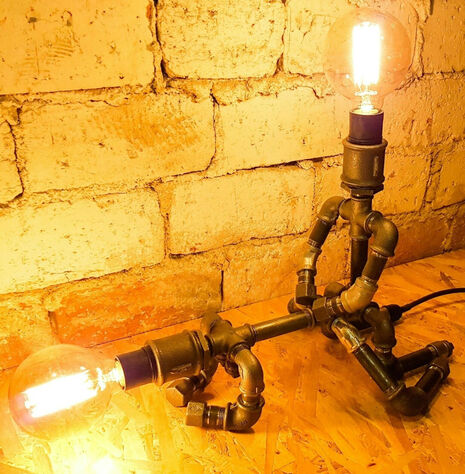

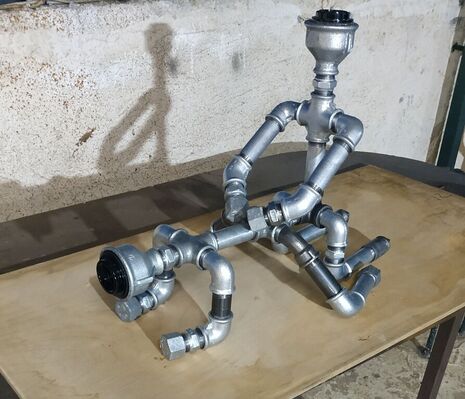

Ένα δύσκολo & σχετικά ακριβό project είναι στα σκαριά.......................
Make love not war

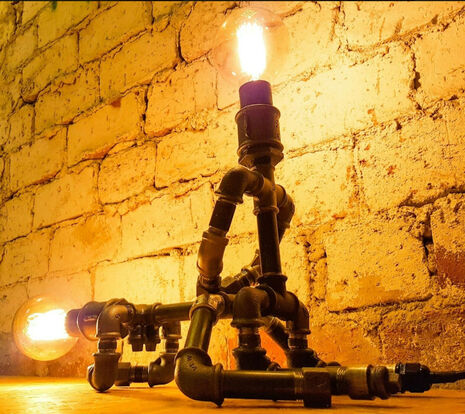

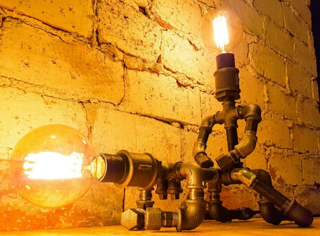

Η ακριβούτσικη ιδέα από εδώ: http://tablelampnew.com/retro-industrial-lamp-vintage-robot-steampunk-pipe-table-desk-edison-make-love.htm
Τα υλικά από Ελλάδα, Γαλλία & Banggood.

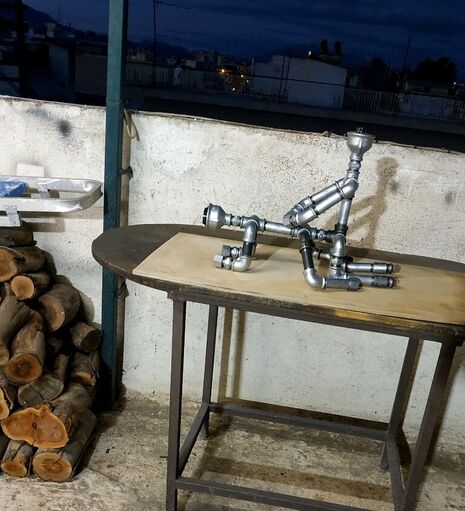

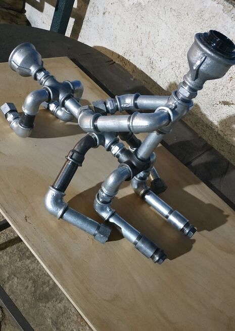

Η δημιουργία του έχει ξεκινήσει στο εργαστήριο & πλέον συνεχίζετε έξω στην γνώριμη ταράτσα, λόγω του αρκετά μεγάλου όγκου του.
To be continued...................................................................
1522279102_02.thumb.jpg.620bbd2c53d4a05b71c1346342523a48.jpg1204444605_04.thumb.jpg.5585b84df71c201d6d297b5adb523dd4.jpg2083945110_05.thumb.jpg.f7f948425b696b3fdbe01e0a8ace04de.jpg1571911669_06.thumb.jpg.933e425b3439ba73d334dd9d0c094729.jpgIMG_20201018_191351.thumb.jpg.2848fdb0a7fe459c2e51a668bb9c8177.jpgIMG_20201018_191426.thumb.jpg.2c0d18ac9c928e17535834f0fea772b1.jpgIMG_20201018_191436.thumb.jpg.45aee243c6d766f796861163ac83c842.jpgIMG_20201018_191458.thumb.jpg.dd88343cad1c24eb503ebbc7d2a060a3.jpgIMG_20201018_191540.thumb.jpg.1953fea5be009a2108a798bc1301c52c.jpg

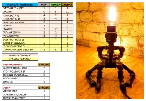

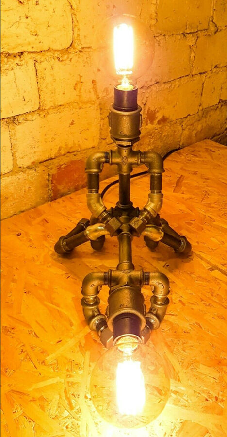

& μια φωτο με τα υλικά που μου χρειάστηκαν:
Έγινε επεξεργασία από costas1965
Επιπλέον φωτο...........
  • Like 9
