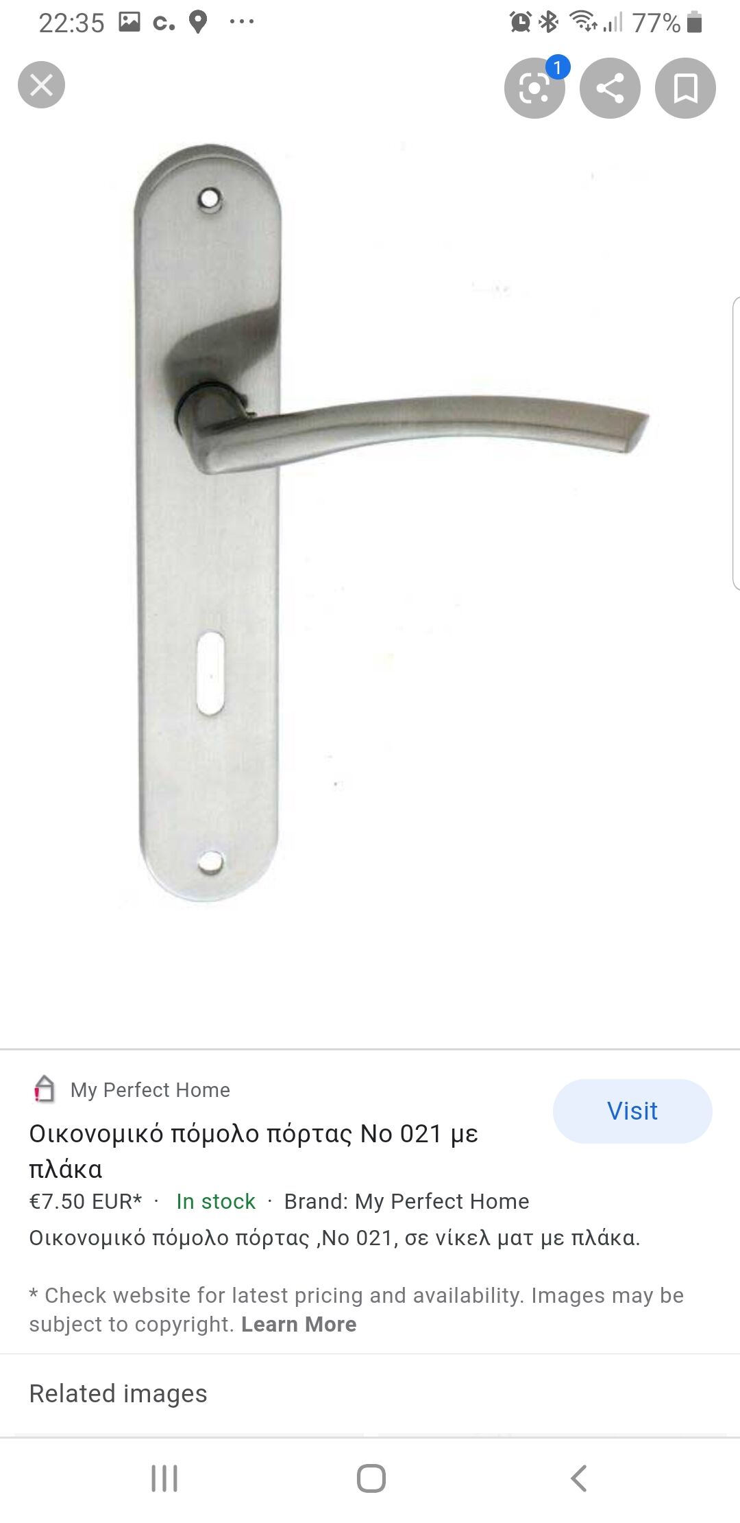

Θεωρω οτι πρεπει να κοψεις ενα μικρο τετραγωνο κομματι και να το αντικαταστησεις με ενα καινουριο για να μπορεσει να πιασει το πομολο.
Διαφορα μπορουν να γινουν αλλα η πιο μονιμη λυση για να μη το ξαναπαρεις το πομολο στα χερια ειναι να το αντικαταστησεις με πομολο πλακας πχ
Θα πιασουν σε υγιες κομματι οι νεες βιδες.
Στο στοκαρισμα μπορεις να βαλεις και σιδηροστοκο αν εχεις. Κανει πολυ καλη δουλεια στο ξυλο.
Η ξυλοκολα στο στοκαρισμα δεν εχει δουλεια.

πριν 1 ώρα, το μέλος karmen1983 έγραψε:
Αμα εισαι κανίβαλος και αυτο σπάει, το ελατήριο της κλειδαριας αμα το κανείς  με δύναμη καθε φορα ........
Ολα σπανε. Αλλα με τοσο κομματι που εχεις να στοκαρεις ή να συμπληρωσεις με καβιλιες κλπ δεν θα αντεξει η επισκευη για πολυ, ειδικα με κανιβαλους οπως λες.
Η λυση σου ειναι αυτη που σου λεω για να αντεξει οσο γινεται περισσότερο. Το εχω δει το εργο σε επαναληψη πολλες φορες.

Πέρα από την λύση τής Κάρμεν, αν θέλεις οπωσδήποτε μαστόρεμα, τότε να προτείνω :
1.  Βάζεις πλαστικό σωλήνα (ή σκουπόξυλο - ή κάτι τέτοιο) στην τρύπα.
2.  Αντί για τον μεταλλικό δίσκο, φτιάχνεις 2 ξύλινες ροδέλες (1 ποτηροτρύπανο για το περίβλημα + 1 όσο η διάμετρος από το πόμολο)
3.  Τα βάφεις - λουστράρεις προαιρετικά, αν θες να είναι μερακλίδικο.
4.  Κολλάς τις 2 κατασκευές (ξύλινες ροδέλες) με εποξειδική κόλλα 2 συστατικών σε μορφή πάστας - στόκου (διότι σε μορφή μελιού θα τρέξει)
-  Μέ την πάστα γεμίζουν και τα παλιά σκαψίματα, τα οποία γίνονται ένα σώμα με την εξωτερική ξύλινη ροδέλα.
Επιπλέον δημιουργείται στα τυχόν κενά, ένα περίβλημα σταθεροποίησης για τον πόμολο.
- Ίσως χρειασθεί με ένα μεταλλικό βουρτσάκι ή Dremmel, να αφαιρέσεις πρώτα, κάποιους προηγούμενους στόκους.
- Το σκουπόξυλο (ή ο σωλήνας) φροντίζουν να μην πάει μέσα η εποξειδική και γίνει σαν πέτρα που εμποδίζει να μπει πίσω η κλειδαριά.
- Προσοχή, τραβάς έξω το σωλήνα, προσεκτικά, στα μισά+κάτι. Δηλαδή πρίν στεγνώσει, αλλά αφού πρώτα έχει κάμποση σταθεροποίηση η κόλλα.

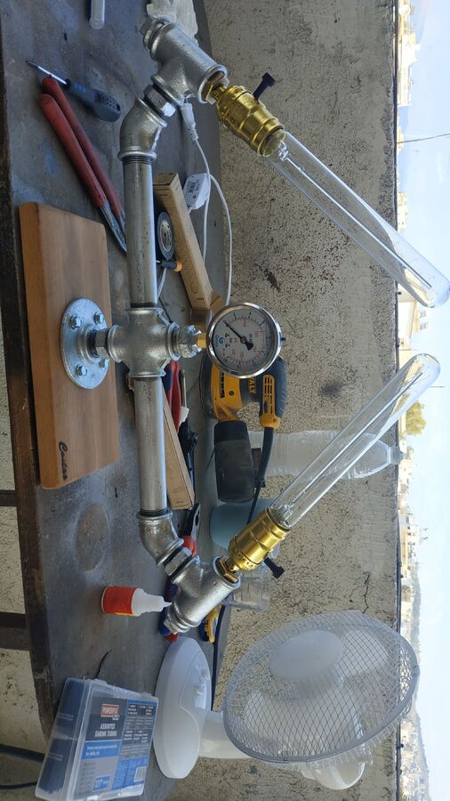

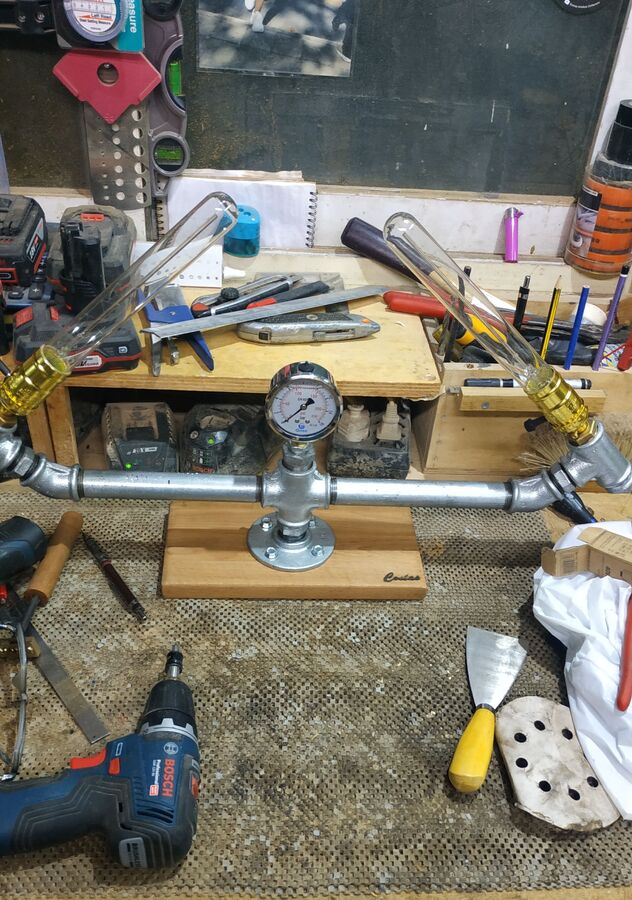

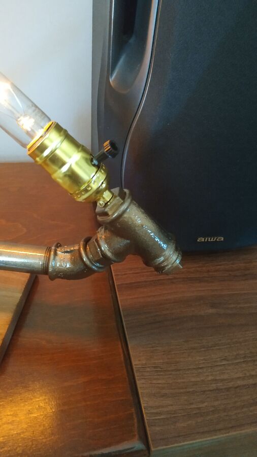

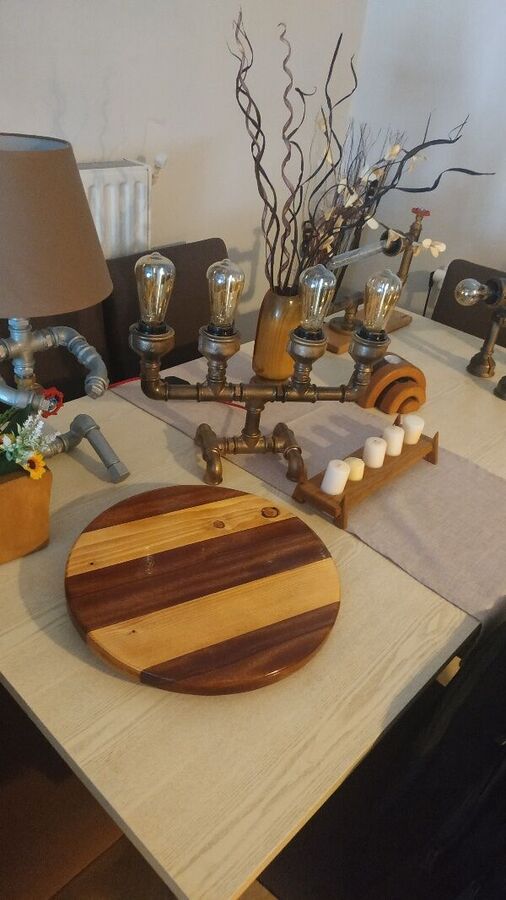

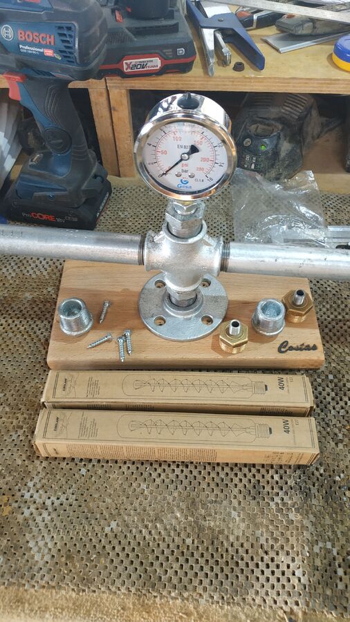

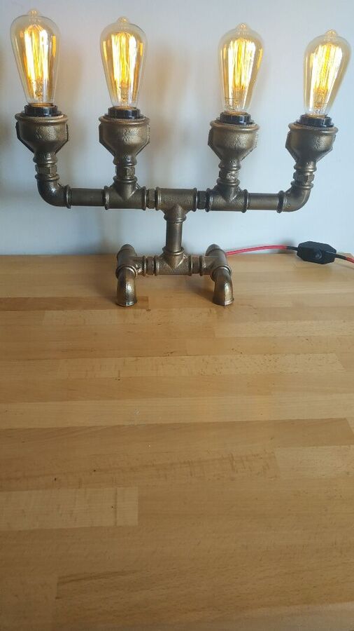

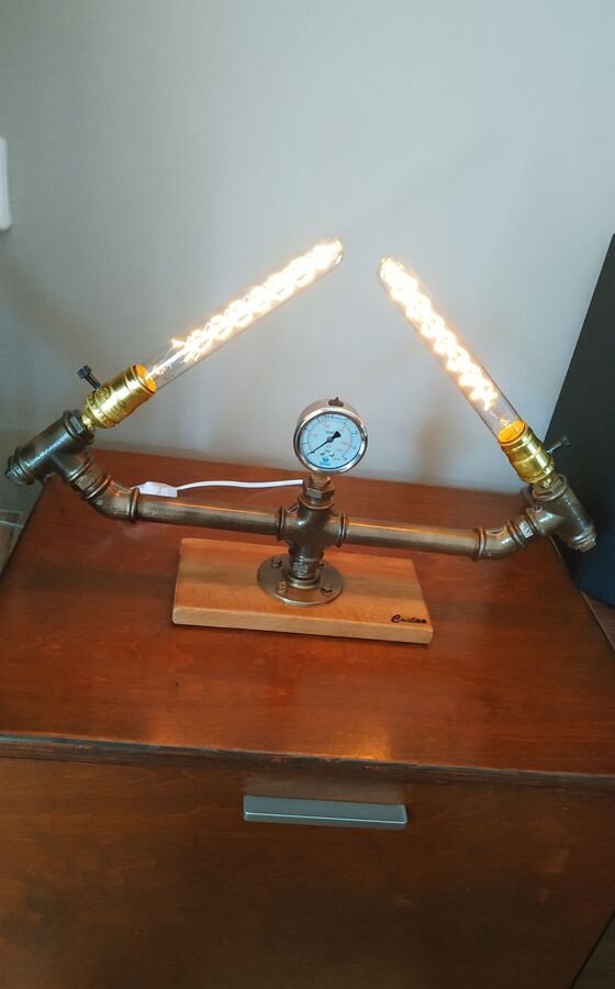

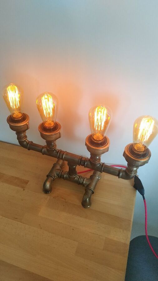

Ένα ακόμη industrial lamp για φίλο που μου το ζήτησε. "Πινελιά" το dimmer γραμμής για την ρύθμισης της έντασης των λαμπτήρων.
Μπήκε & αυτό για λίγο καιρό στο ειδικό "Εκθετήριο" πριν δοθεί στον παραλήπτη του.

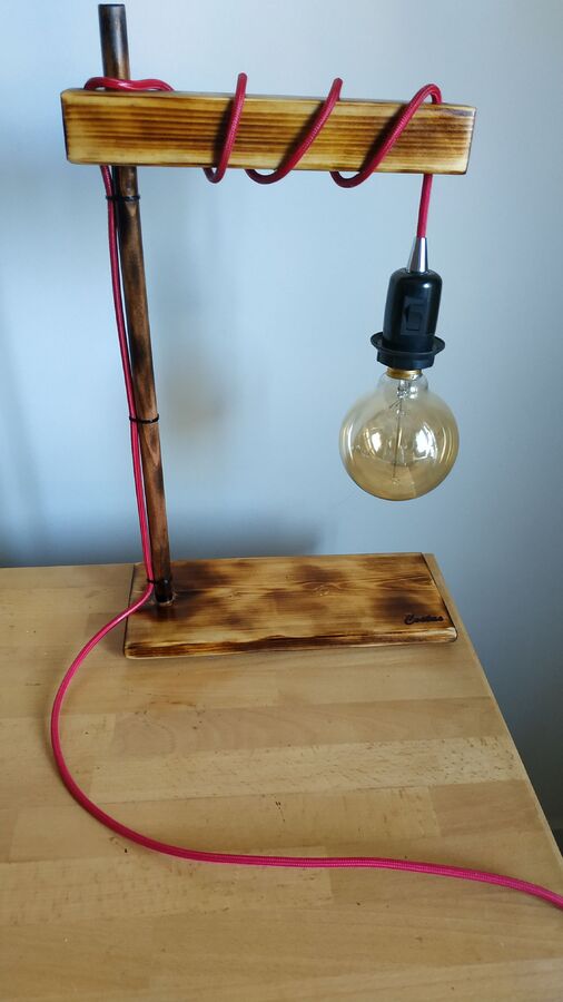

Καλό απόγευμα.

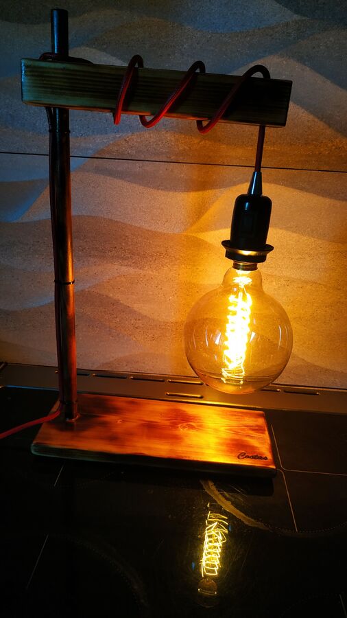

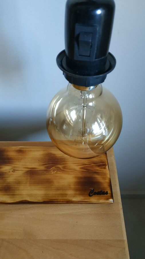

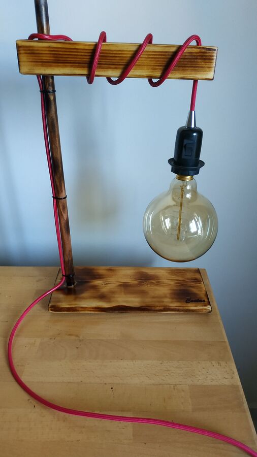

Ένα απλό φωτιστικό (με κάψιμο των ξύλων με το καμινέτο του υδραυλικού) για το εξοχικό του Μάκη στον Λόγγο.............

Τελειο..
Θα ηταν ακομα πιο τελειο, ο μετρητης να ηταν βολτομετρο και αναβοντας τη λαμπα να καρφωνε 230
  • Like 5
πριν 3 ώρες, το μέλος Papakitou έγραψε:
Τελειο..
Και ακόμα τελειότερα να βάλει κι ένα dimmer για να μην είναι καρφωμένο στα 230 ?.

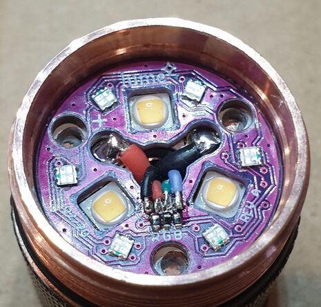

Ας βάλω κι εγώ το δικό μου μαστόρεμα, αν και τράβηξα μόνο 1 φωτογραφία.
Τοποθέτηση νέου driver και auxiliary RGB board σε φακό. Φυσικά, καθώς το σετ είναι ολοκαίνουριο και πρώτη παρτίδα, οι Κινέζοι έκαναν το θαύμα τους και έβαλαν λάθος αντιστάσεις εξισορρόπησης των RGB LED, οπότε έπρεπε να τις αντικαταστήσω με άλλες και να δοκιμάσω διάφορες τιμές.
Οι αντιστάσεις είναι τα 3 μικρά τουβλάκια μπροστά από τα 4 καλώδια. Οπότε με 3 αντιστάσεις και 4 καλώδια, μιλάμε για 10 κολλήσεις σε χώρο περίπου όσο ένα από τα κύρια LED του φακού, τα οποία έχουν footprint 3,5x3,5mm.
