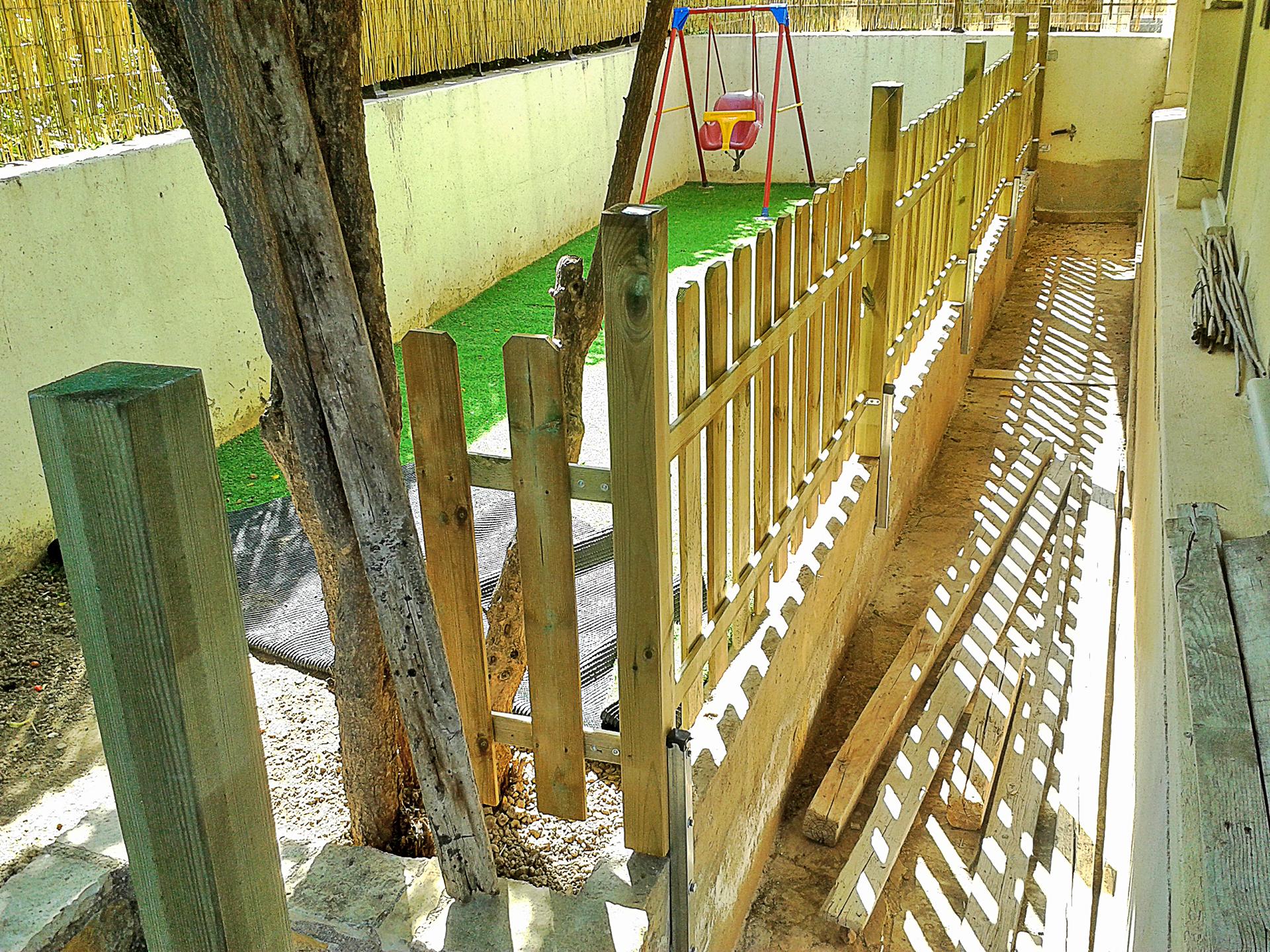

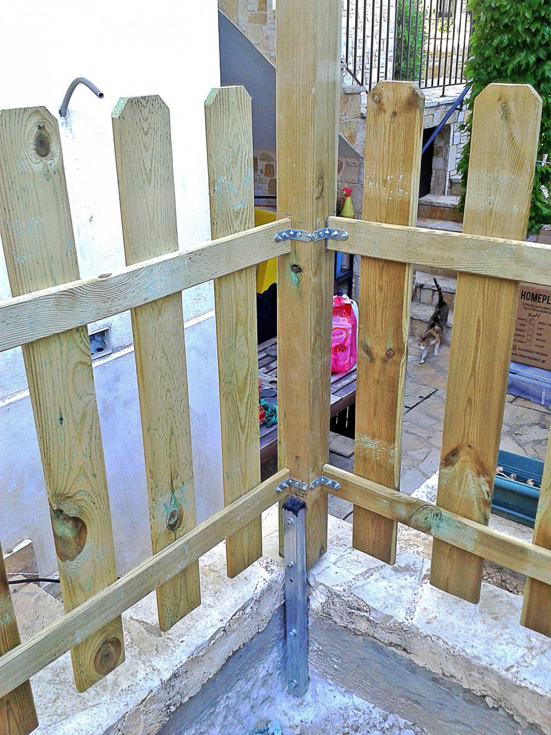

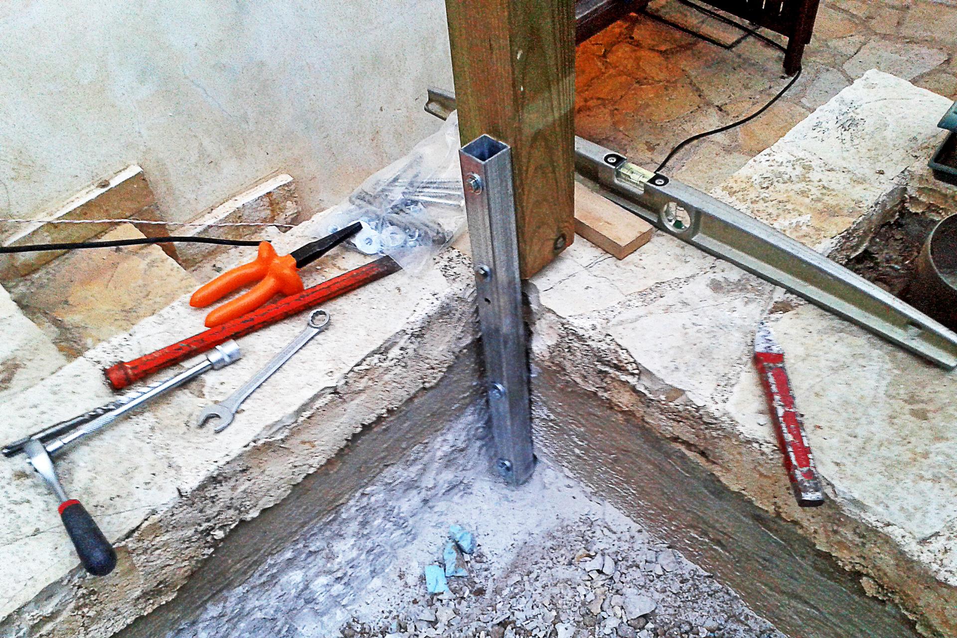

Μια ωραία (αλλά μερακλίδικη και χρονοβόρα) στήριξη θα ήταν να χωνευτούν μασίφ χοντρές (φ40 πχ.) βέργες στο μπετό, και να φορεθεί η περίφραξη μέσα τους. Να υπάρχει και σπείρωμα στη βέργα, ώστε να μπει βίδα στη ξύλινη δοκό και να σφίξει στο σίδερο.
Αλλά αυτά είναι για ανθρώπους που έχουν τόρνο και υπομονή.:p
Συμφωνώ απολύτως, άμα είχαμε τα χρήματα, το χρόνο και το τοιχείο ήταν 20 πόντους αντί δέκα, θα μπορούσε να γίνει και αυτό που έχει γίνει στη μάντρα
(60 χ 60 χ 4 κοιλοδοκός φυτεμένος στο μπετό ! :) )
Αλλά αυτά δεν γίνονται μέσα σε δυο μέρες και όχι με 50 € !  :p

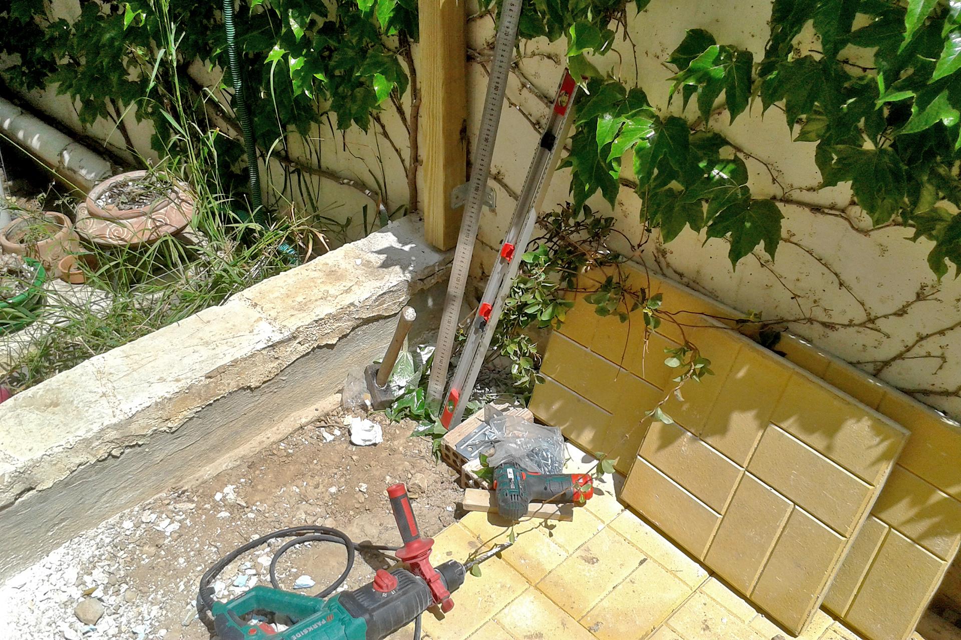

  On 9/5/2017 at 3:47 ΜΜ, το μέλος Seafalco έγραψε:
να κάνω γυροβολιές τη πρώτη φορά που από αφηρημάδα δεν κοίταξα τη ροπή στην οποία είχα βάλει το κατσαβίδι!  :wall:
Expand
Ελα πες αλήθεια... Τα είχατε τσούξει λίγο και τυχαία στο ραδιόφωνο έπαιζε αυτό :p

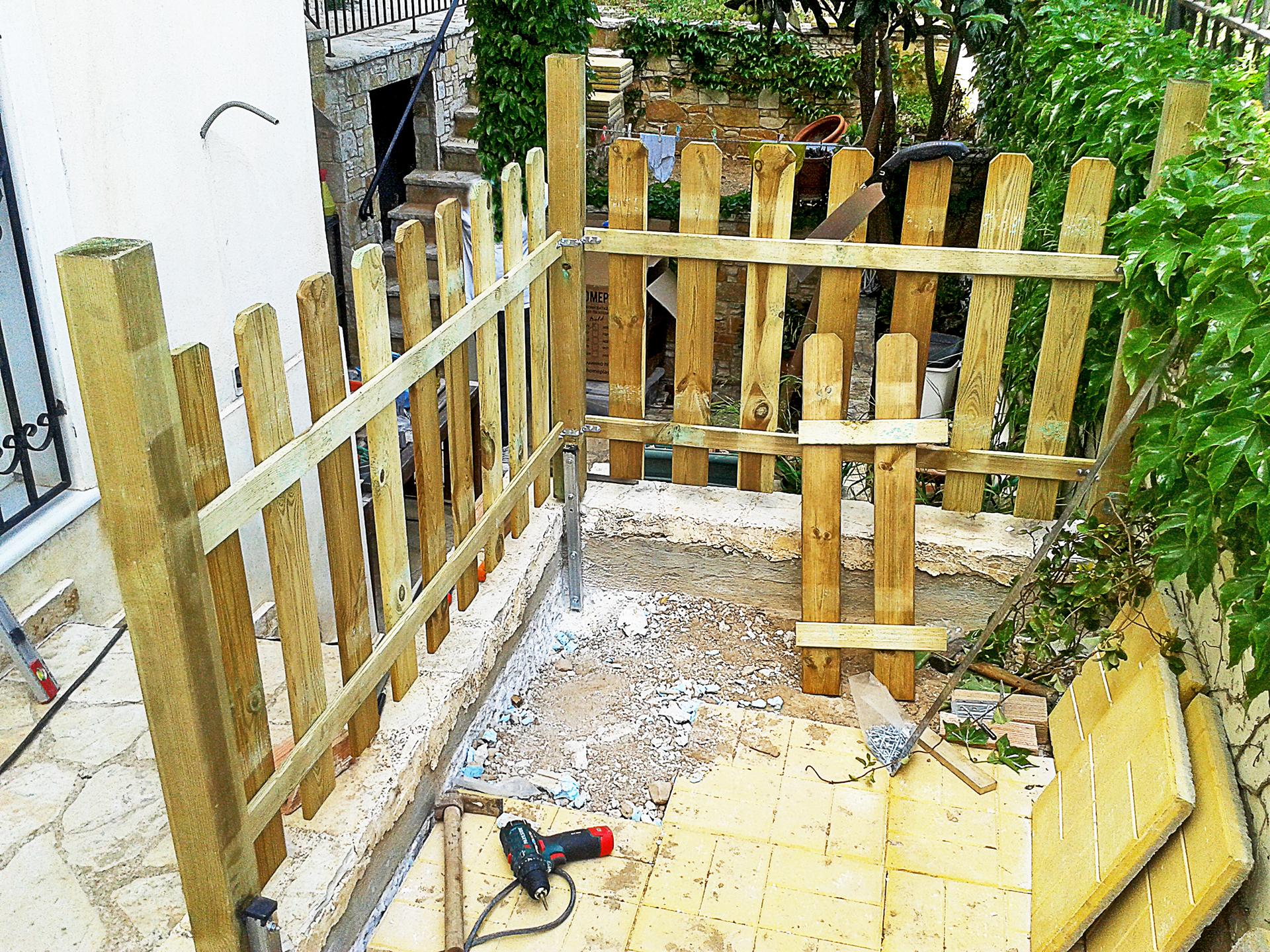

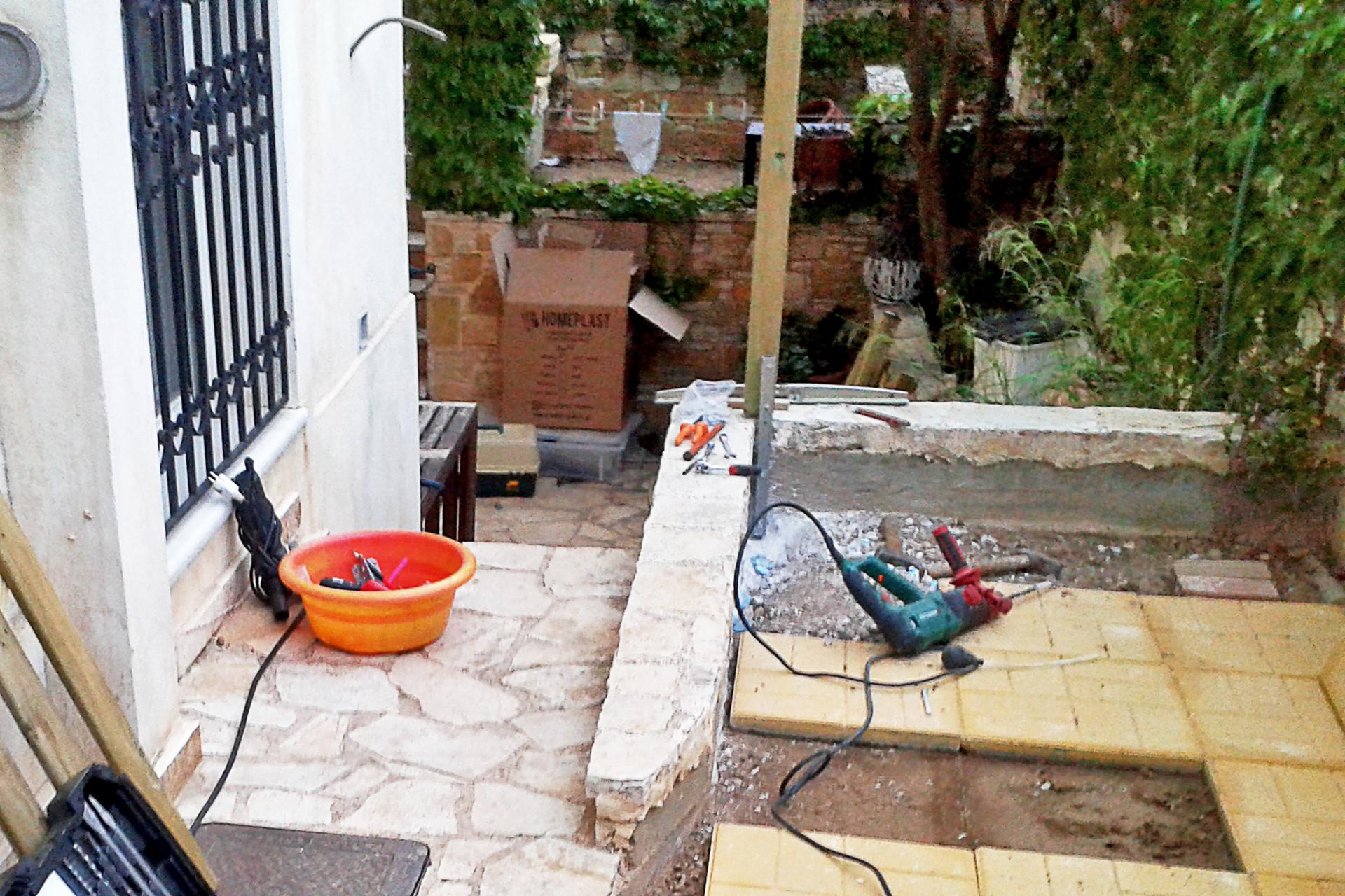

Ωραία πάει η δουλειά και είμαι και 100% σίγουρη ότι θα γίνει πολύ καλύτερο κατά την ολοκλήρωση. Αντε αναμένουμε τελικές φώτο και κοστολόγιο παρακαλώ. (πρέπει να αρχίζω να συνηθίζω στα μεγάλα έργα και μεγάλα ποσά σιγα-σιγά  :hehe: )
@Seafalco Αν επιτρέπεται (σε pm αν προτιμάς), πόσο σου κόστιζαν τα ξύλα;
Την κατασκευή δεν την σχολιάζω, οι εικόνες μιλούν από μόνες τους! Και στις επόμενες με το καλό.
  On 9/5/2017 at 6:26 ΜΜ, το μέλος karmen1983 έγραψε:
Expand
LOL ! ! !
Να σου πω αν ήταν απόγευμα όλο και κάτι θα έπαιζε ! ;)
Αλλά αυτή τη προεργασία την έκανα μόνος το πρωί, οπότε . . . μετράει ο καφές ?
Απλά το είχα σε μια άκρη και ούτε τη ρύθμιση κοίταξα, ούτε το ότι του έχω αλλάξει μπαταρίες υπολόγισα !
Ευτυχώς που δούλευα στη στενή μεριά του τραπεζιού /πάγκου και υπήρχε χώρος για την ζεμπεκιά που έκοψε τη δουλειά του . . . ορθοπεδικού !

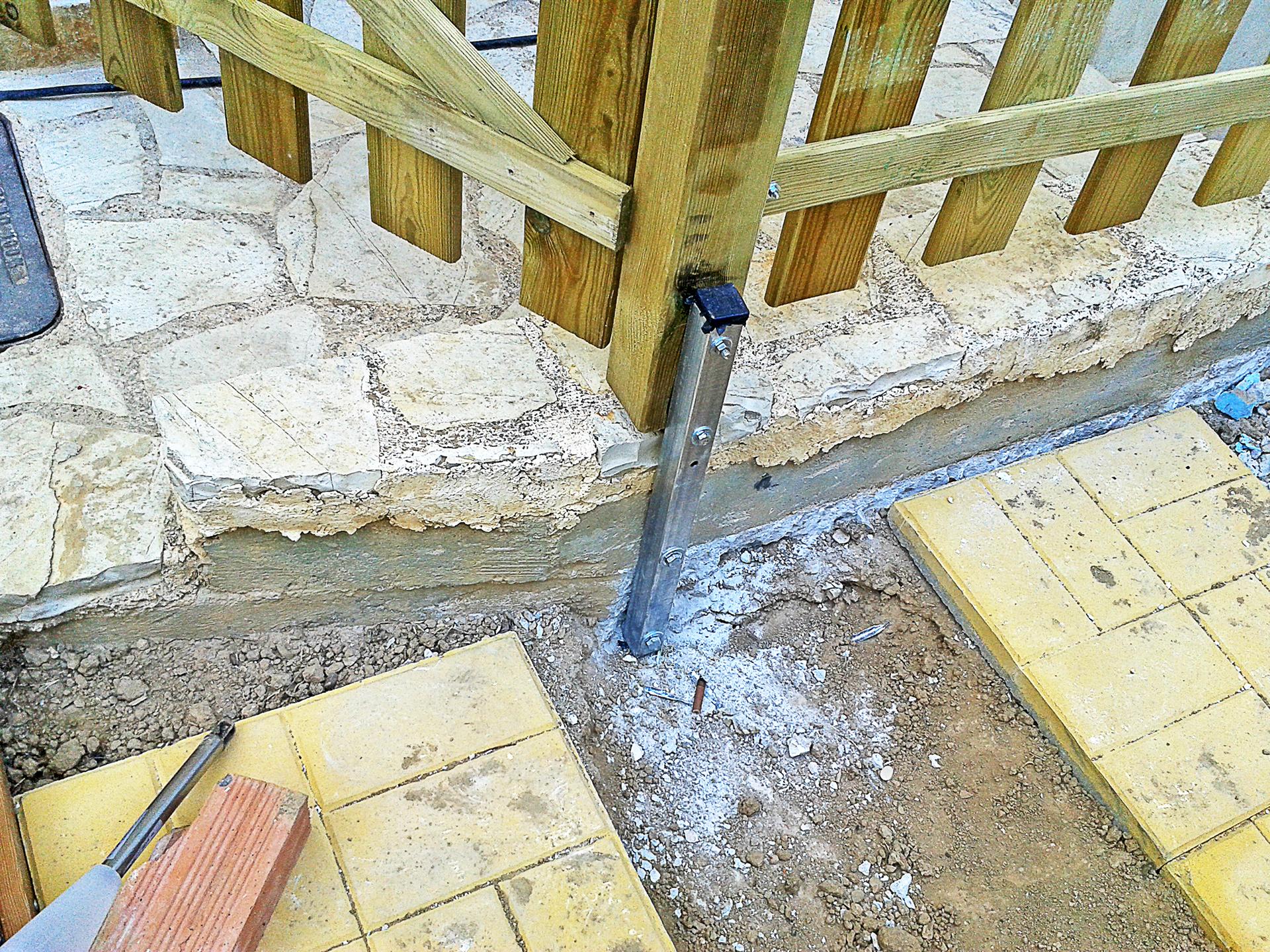

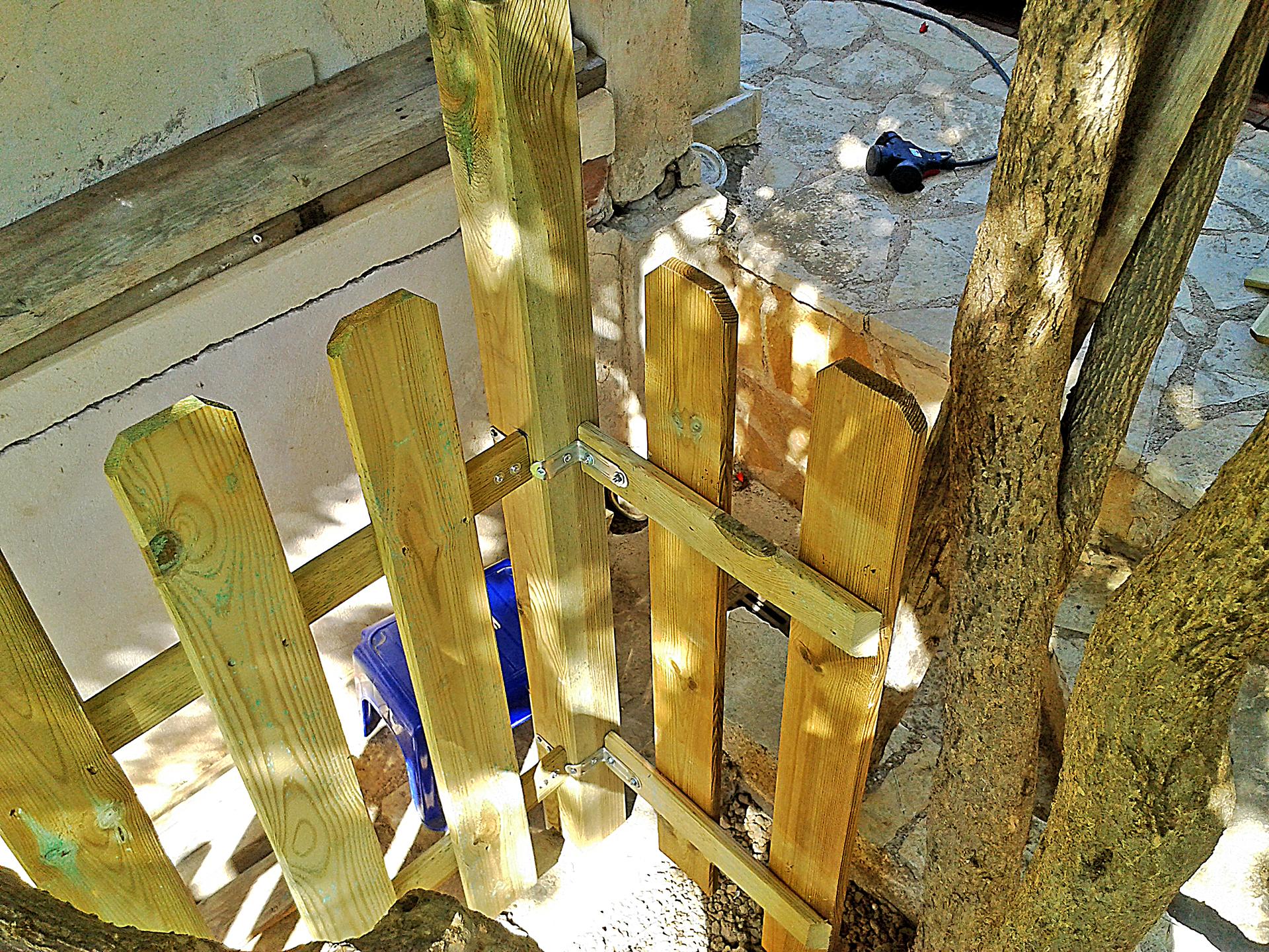

Κοστολόγιο θα είναι λίγο χοντρικό .
ας γράψω εδώ αυτά που θυμάμαι τώρα:
1. Βίδες διάφορες και ούπα και γωνιές (μικρές και μεγάλες ) -μιλάμε για κάνα δυο κιλά πράμα = 40€
2. Κοιλοδοκός 30χ30χ2 γαλβανισμένη, έξη μέτρα μήκος κομένη σε 14 κομμάτια = 15 € η δικός και 5€ τα κοψίματα (τον γδάρτη ! ! )
3. Κολώνες φράχτη = (δεν τις πήρα εγώ οπότε θα ρωτήσω . . .)
4. Πλαίσια φράχτη =  (  >>      >>   >> )
5. Πόρτα φράχτη =  ( >>  >>  >>  )
και θα επανέλθω ! ;)
Σε σχέση με τη ποιότητα του φράχτη .
Είναι σανιδάκια πεύκου καρφωμένα μεταξύ τους με μικρά προκάκια. Αυτό που σώνει τη κατάσταση είναι ότι τα προκάκια είναι special (έχουν ραβδώσεις περιμετρικά κάτι σαν σπείρωμα με μηδενικό βήμα ) και δαγκώνουν στο ξύλο πολύ καλά σε βαθμό που όταν χρειάστηκε να ξεκαρφώσω μερικά , αντιστάθηκαν πολύ σθεναρά !
Τα σόκορά τους είναι κακοκομένα και δεν έχουν υποστεί καμιά λείανση. Οπότε έχουν μικροσκοπικές και επικίνδυνες σκλήθρες που θέλουν γυαλοχάρτισμα !
Και δεν είναι περασμένα με κάποιο λάδι συντήρησης (ίσως κάτι έχουν αλλά δε ξέρω τι ) πρέπει να περαστούν με κάποιο λαδάκι να δείξει και το χρώμα τους .
Οι κολώνες (διαλεγμένες βέβαια ) δεν είχαν πολλούς ρόζους και κάποιες καθόλου, αλλά όπως και να το κάνεις πεύκο είναι !

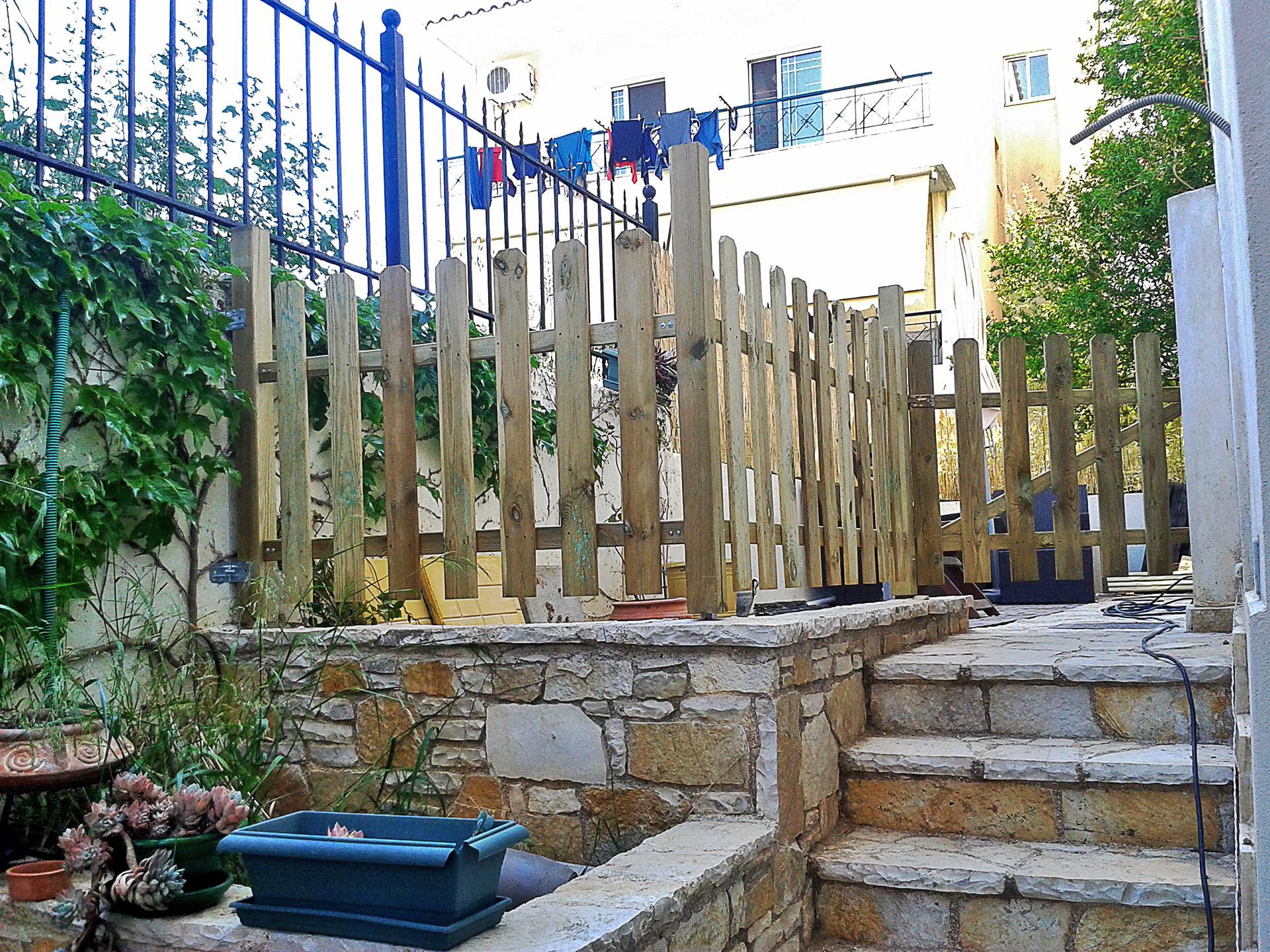

  On 12/5/2017 at 6:12 ΜΜ, το μέλος UltraB έγραψε:
Η τελευταία κατασκευή (και με αυτόματο κλείσιμο :hehe: )
Expand

Για πρώτες κατασκευές με ξύλα νομίζω μας βγήκαν αρκετά καλά (ο πάγκος και η πόρτα).
Έχουν τα μυστικά τους και αυτά για καλύτερες ενώσεις, κοπές κλπ αλλά θέλουν νομίζω και εδώ η εμπειρία / πείρα μετράει αρκετά σε κάποια πράγματα.
Καλημέρα ! :)

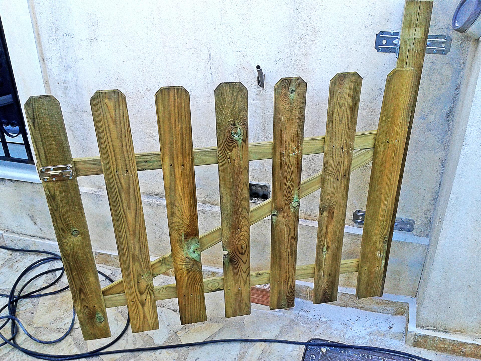

@UltraB Σωστό αυτό που λες και μιας και το είπες, καλό είναι να κάνεις μια προσθήκη στην πόρτα.
Όσο ελαφριά και να είναι προοδευτικά θα κρεμάσει, γι' αυτό πρέπει να βάλεις ένα διαγώνιο πηχάκι από την επάνω αριστερή γωνία στην κάτω δεξιά και να το καρφώσεις σε όλα τα σανίδια που έρχεται σε επαφή.
Με αυτό το τρόπο θα παραλάβει όλα τα φορτία που τείνουν να δώσουν σχήμα ρόμβου στην πόρτα και αυτή θα παραμείνει όπως είναι τώρα! :)
  On 13/5/2017 at 6:44 ΠΜ, το μέλος UltraB έγραψε:
Expand
Το τι εκανες εκει δεν πηγαινε στο πως βγηκε, αλλα τι έφτιαξες κ τι εννοουσες με το αυτόματο  κλεισιμο που εκεινη τη στιγμη δε το επιασα :)
  On 13/5/2017 at 8:21 ΠΜ, το μέλος karmen1983 έγραψε:
Expand

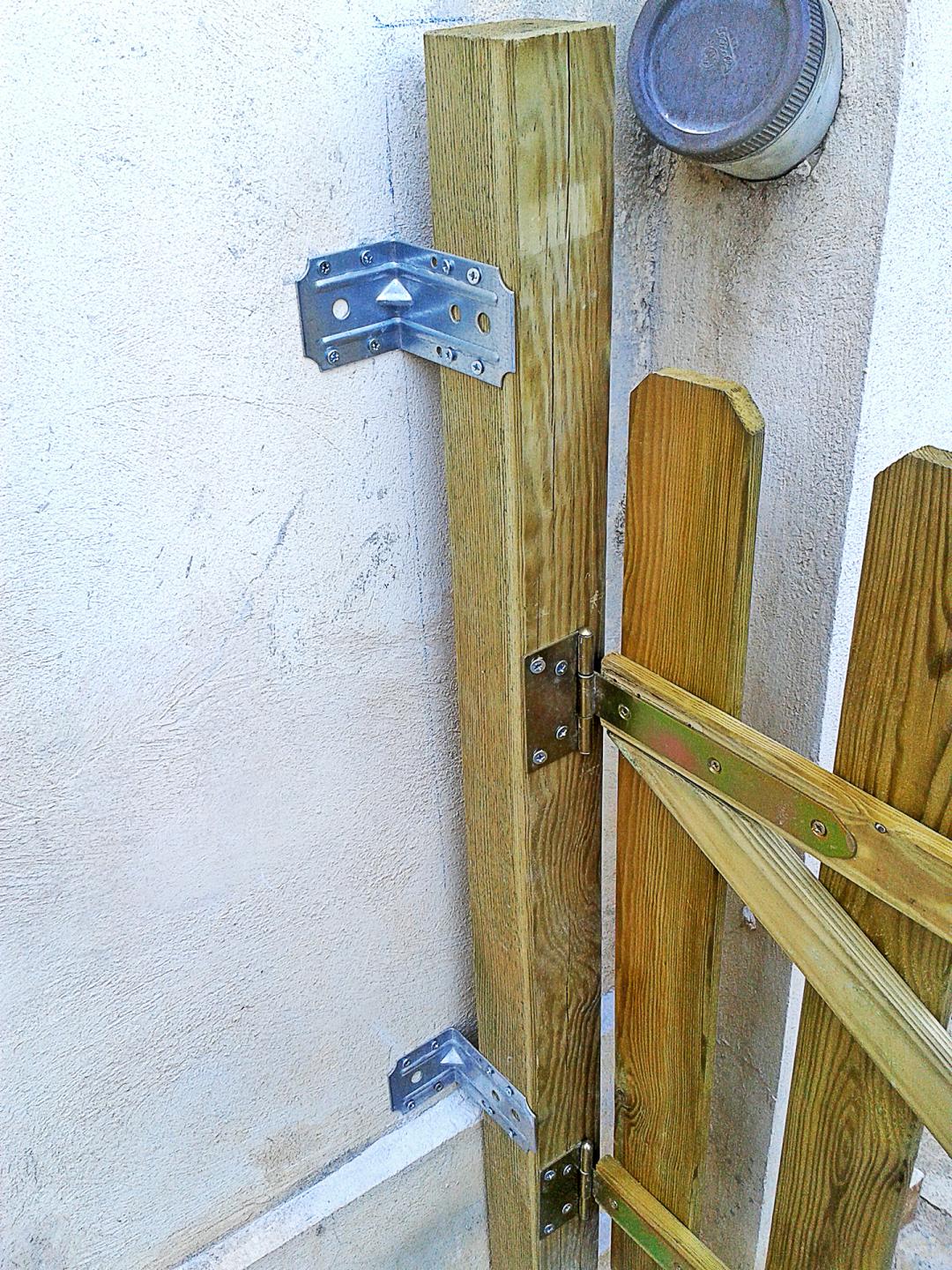

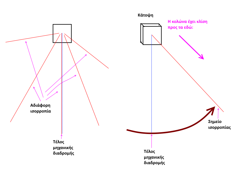

Απλά τυχαίνει και κλείνει μόνη της (χωρίς σπρώξιμο εννοείτε) αν της αφήσεις που στην προκείμενη περίπτωση είναι θετικό ;)
@Seafalco Η αλήθεια είναι ότι επειδή είναι αρκετά βαριά, μάλλον (σίγουρα δλδ) θα χρειαστεί παραπάνω υποστήριξη.
Προς το παρόν έχει 4 γωνίες που πιάνουν τα ξύλα μεταξύ τους και σε κάθε ένωση υπάρχουν δύο βίδες από κάθε πλευρά που πάνε στα οριζόντια ξύλα.
Επίσης το σχέδιο (το είχα φτιάξει αρκετό καιρό πριν) ήταν αρκετά διαφορετικό όπως θα δεις.
  Reveal hidden contents
Απλά μας είχαν μείνει κάποια ξύλα και είπαμε να τα αξιοποιήσουμε στην πόρτα και έτσι βάλαμε ότι είχαμε.
Γενικά είμαστε ακόμα αρκετά αρχάριοι σε τέτοιες κατασκευές. Ελπίζω στο μέλλον να εξελιχθούν τόσο σε εμφάνιση όσο και σε πιο σύνθετες και στιβαρές κατασκευές.
  On 13/5/2017 at 8:51 ΠΜ, το μέλος UltraB έγραψε:
Expand
Είναι η κολόνα της πόρτα που έχει τους μεντεσέδες που γέρνει ελαφρά (ή και αρκετά) .,
Δες στο σκαρίφημα . . .
Δεν είναι κακό και ίσα ίσα που επιβεβαιώνει το ρητό:
"Ουδέν κακόν αμιγές καλού! "  :p
Μπορείς να βάλεις μια κανονική φώτο από την πόρτα γιατί πέρα από αυτά που αναφέρθηκαν
για το χιαστή και την στραβή κολώνα σαν να βλέπω και κάτι άλλο... :)
Τι; Δεν έχω καμιά πρόχειρη τώρα, πρέπει να βγάλω.
Γενικά είναι πρόχειρη κατασκευή γιατί όλος ο κήπος θέλει λίγο - πολύ συμμάζεμα.
Να φανταστείτε από εκεί ότι περνούσαν ντιλιβεράδες (!) και λείπουν τα αυτοκίνητα στα δεξιά όταν τραβήχτηκε η φωτογραφία.
