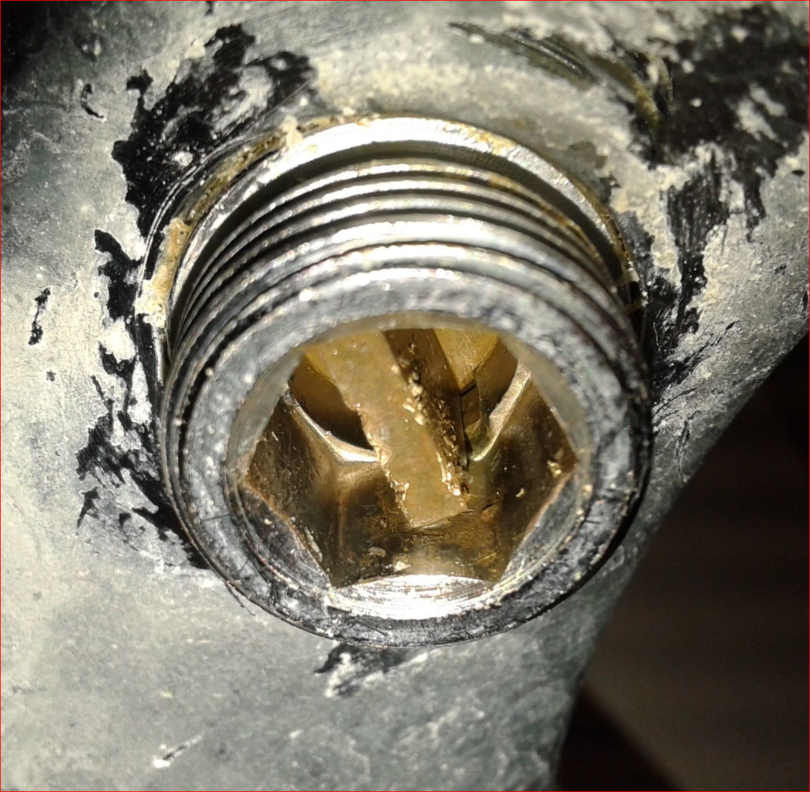

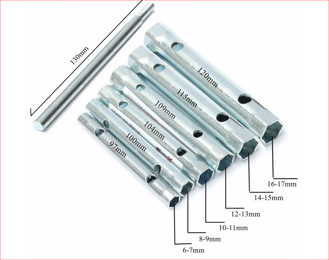

Στην μπαταρία της μπανιέρας θέλω να αφαιρέσω τον "diverter" , τον μικρό λεβιέ που εναλλάσσουμε την πορεία του νερού ανάμεσα στο τηλέφωνο και την βρύση, ξεβίδωσα την ταπίτσα απο πάνω αλλά δεν φαίνεται να βγαίνει, υποθέτω ότι αυτό στην φότο αφαιρείτε, θέλει ειδικό κλειδί ή αρκεί να αγοράσω κάνα 12-13 allen;
Στην φότο είναι η κάτω πλευρά της βρύσης εκεί που βιδώνει το σπιράλ.

Έτσι όπως φαίνεται στην φώτο με ένα Άλεν θα κάνεις την δουλειά σου
Μάλλον θέλει "box spanner" δεν ξέρω πως λέγετε στα ελληνικά, επίσης δεν ξέρω τις εξωτερικές διαστάσεις, μέτρησα την βρύση θέλει 12mm Allen ή Η12 bit, π.χ. αυτό που λέει 12-13mm είναι εσωτερικά οπότε ίσως το 10-11 να μου κάνει αν η εξωτερική του πλευρά είναι 12mm.
Found it "Κλειδιά σωληνωτά"

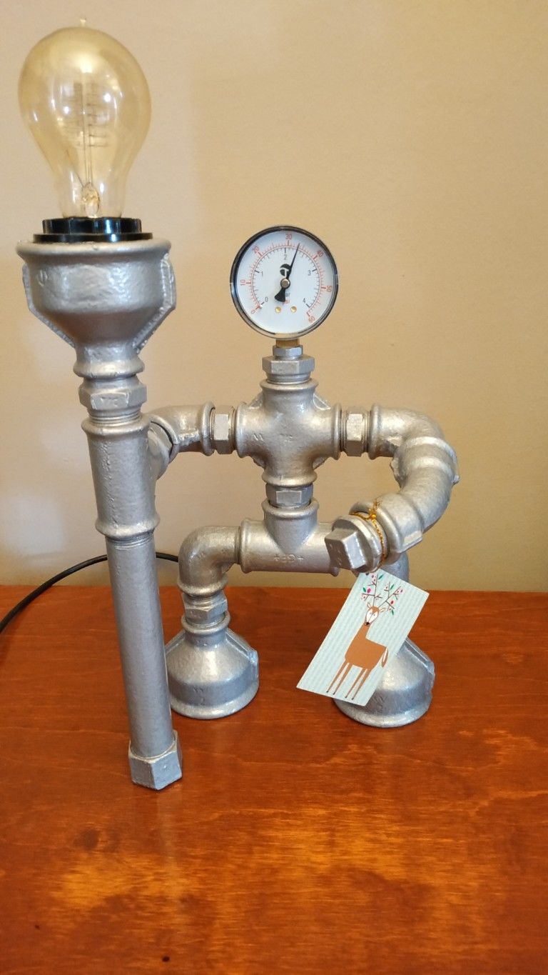

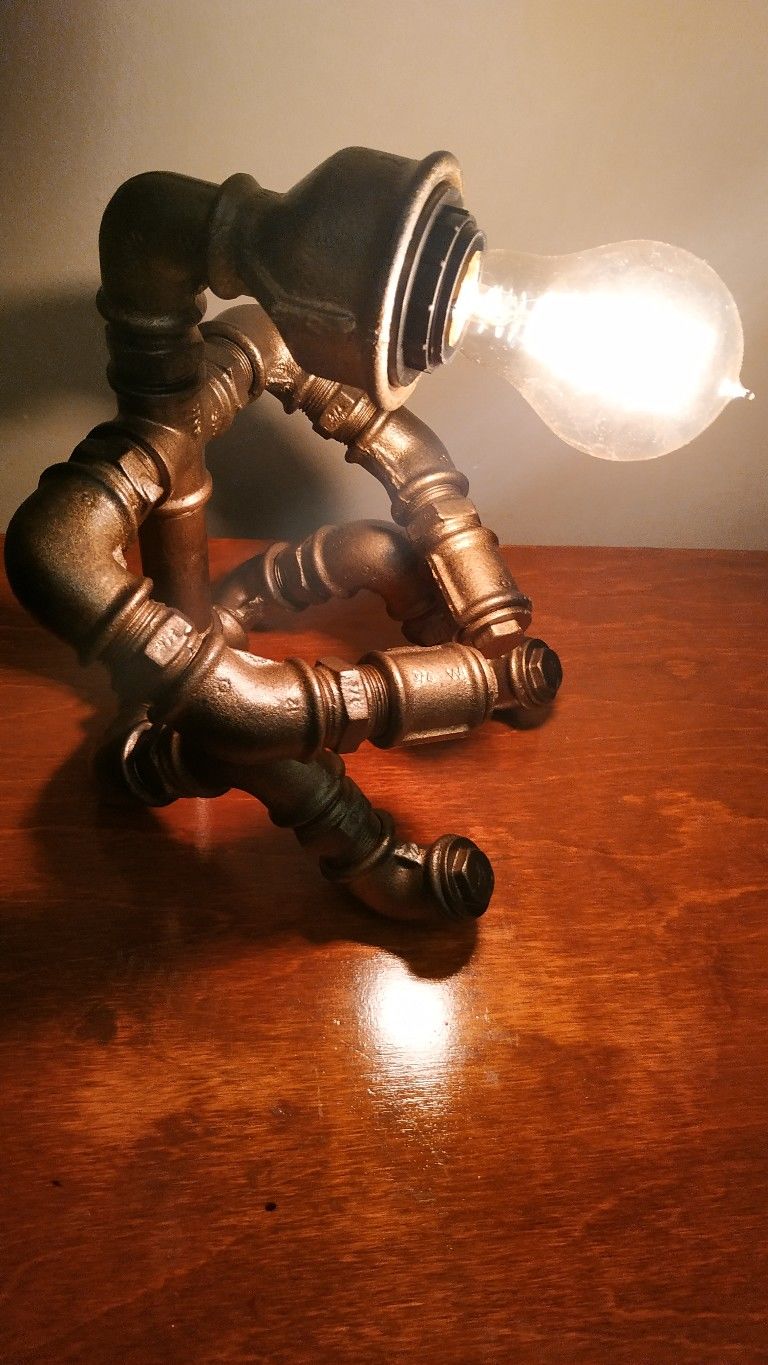

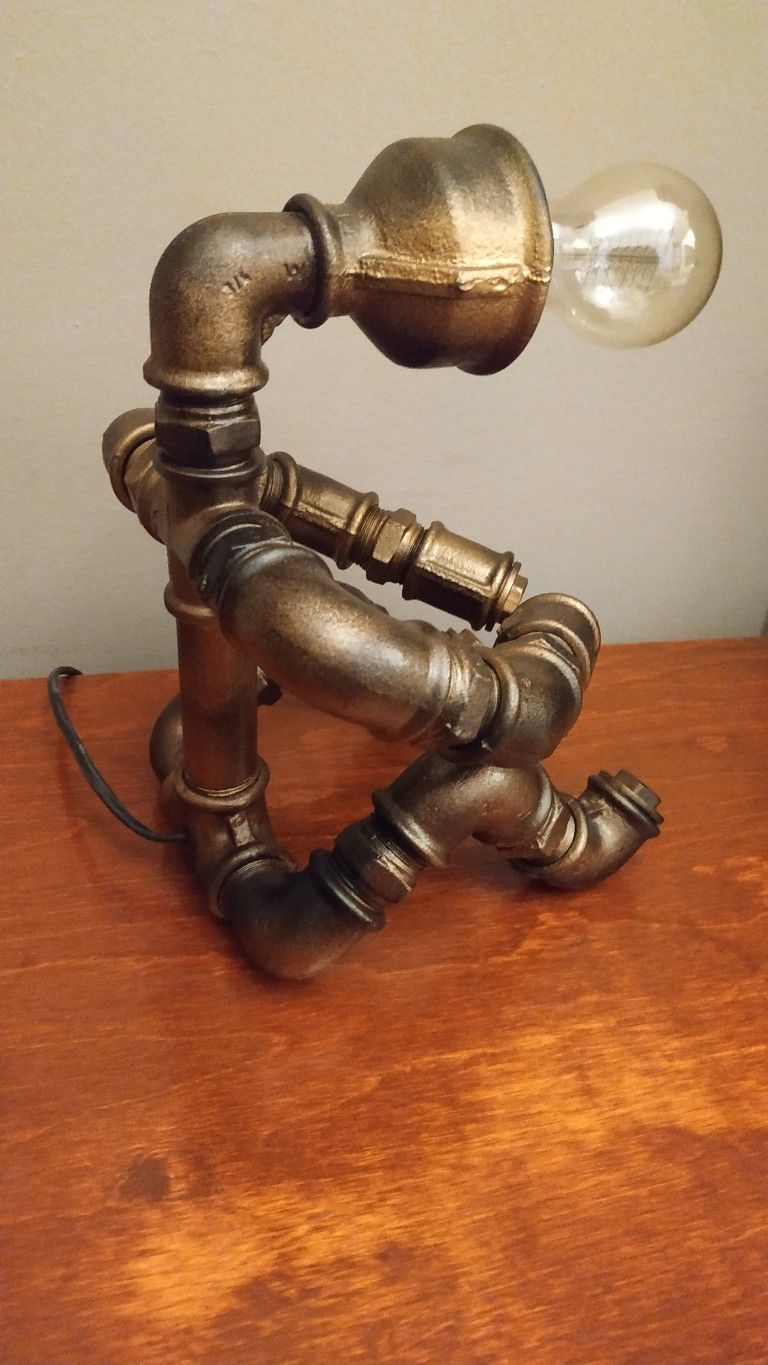

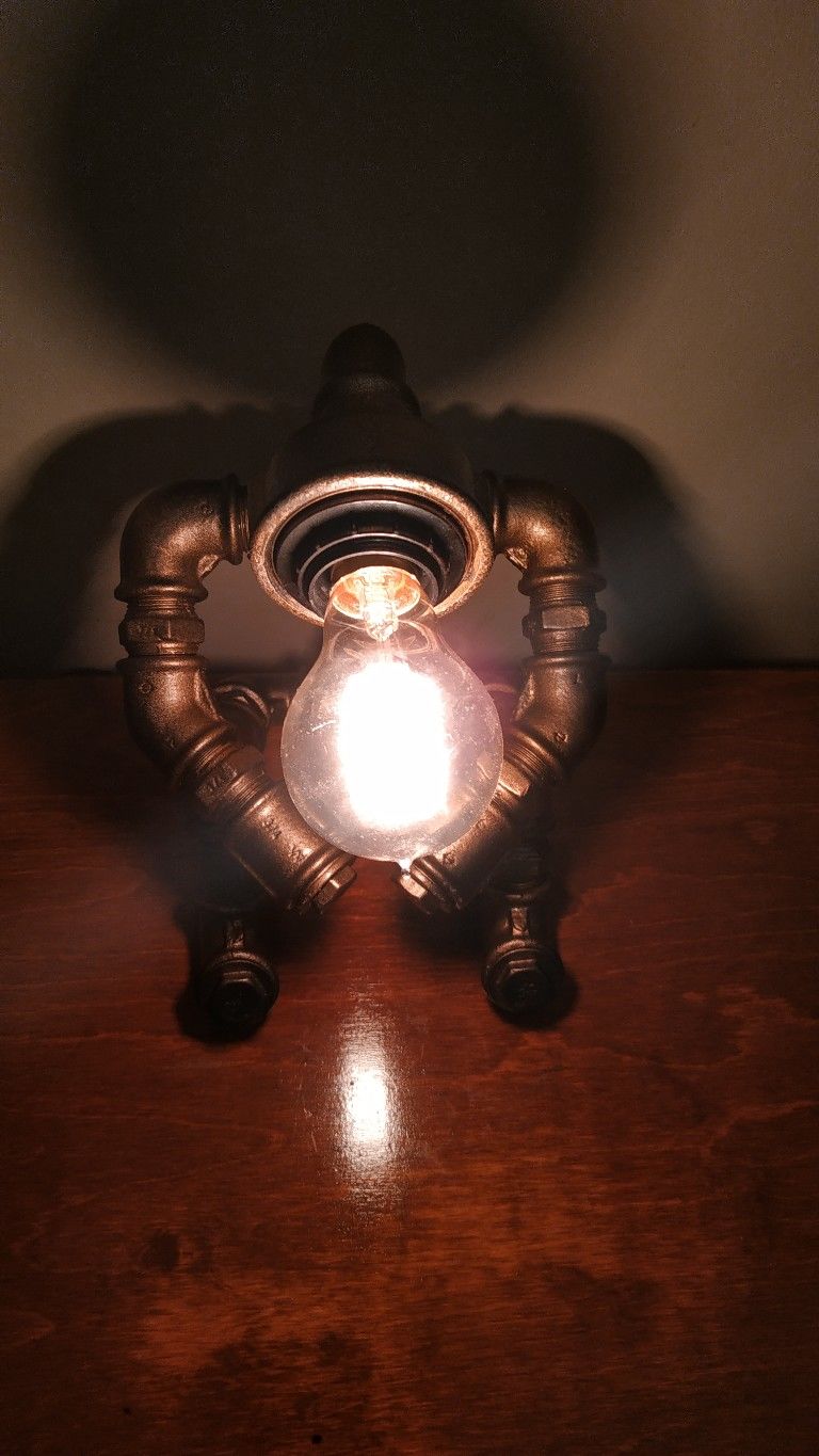

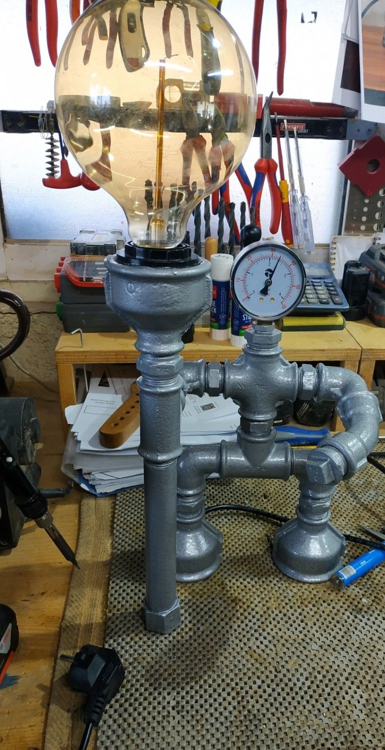

Άλλο ένα φωτιστικό (industrial lamp) ετοιμάστηκε, δώρο για κάποιον φίλο που μου το ζήτησε.
Βαφή με σπρέι "χαλκού" με κάποιες .....ψεκασιές flat black σπρέι.
Καλοφώτιστο Βασίλη.

  On 3/1/2020 at 12:14 ΜΜ, το μέλος Havic έγραψε:
Expand
Δε το ειχα σκεφτει να χρησιμοποιήσω σωληνωτα αντι για αλλεν. Παντως θα εβαζα αλλεν για σιγουριά δεν ειναι ακριβα ή σε bit που λες. Οι υδραυλικοι πιθανοτατα με γκαζοταναλια θα το βγαζαν.

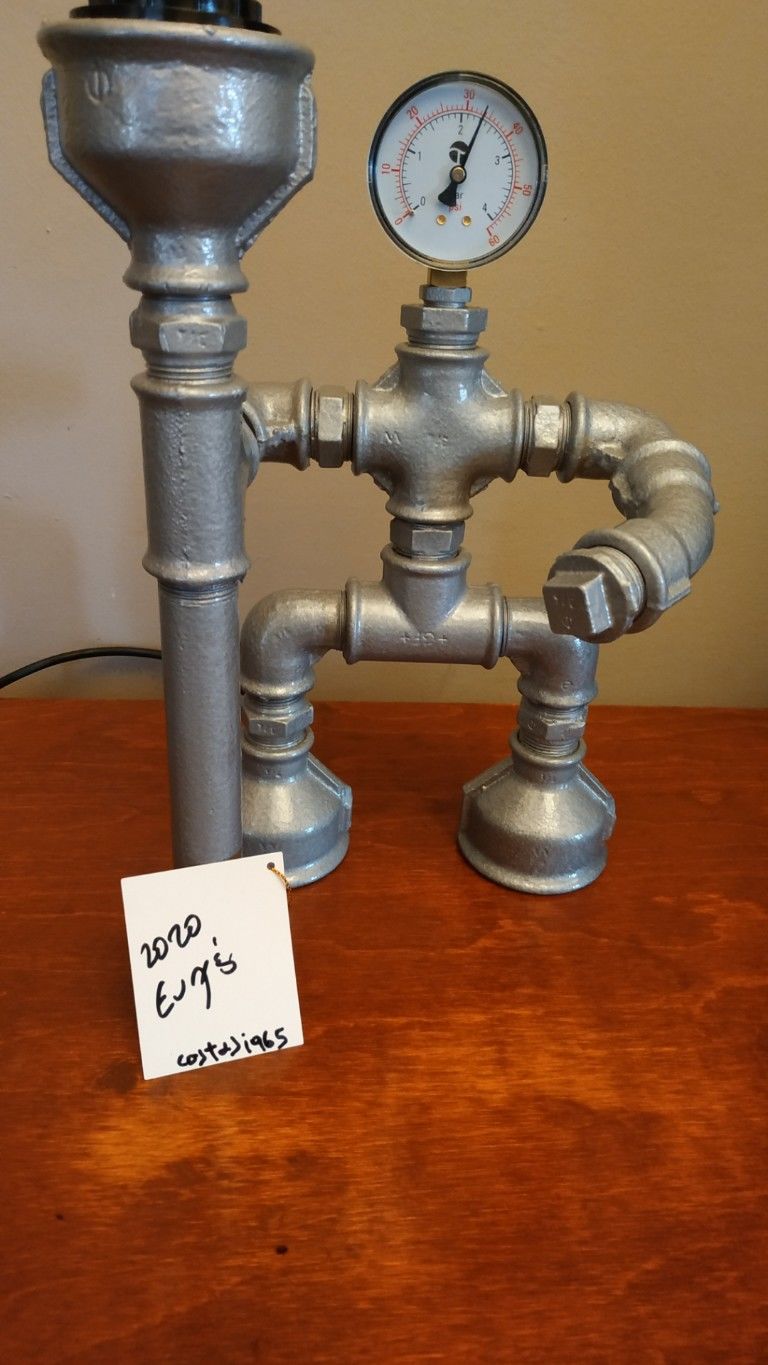

  On 5/1/2020 at 4:07 ΜΜ, το μέλος costas1965 έγραψε:
Καλοφώτιστο Βασίλη.
01.thumb.jpg.f8d02d9ca36923997c933fc7025edd18.jpg02.thumb.jpg.e04086a268b5245a52318ca050adeaf8.jpg03.thumb.jpg.803b4dce9aea2c096445c52711d56809.jpg04.thumb.jpg.4d8e7262fba819268afe800a9082e4b1.jpg
Expand
γαλβάνια ειναι;
Έγινε επεξεργασία από Parhs
@Parhs
Όλα τα εξαρτήματα είναι γαλβανιζέ 3/4'' BSP.
Τα μόνα ορειχάλκινα είναι ο σταυρός στο σώμα καθώς & οι 4 αρσενικές τάπες στα χέρια & τα πόδια

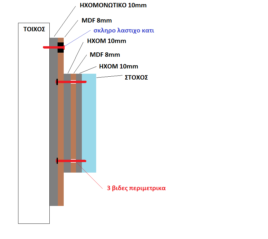

καλησπερα και ευχαριστω για τις απαντησεις.
με λιγο ψαξιμο και στο νετ για παρομοιες καταστασεις, τελικα θα παω στη φιλοσοφια:
ελεγα να σφιξουν λιγο οι 3 βιδες το στοχο με τα 2 mdf και 2 ηχομονωτικα, πισω απο το τελευταιο mdf παλι ηχομονωτικο κολλημενο, και ολο μαζι να κρεμεται απο τον τοιχο με μια μεγαλη βιδα/καρφι αλλα να παταει μεσω κατι σα σινεμπλοκ, και πισω στον τοιχο να βαλω και καμια διπλης οψης για να μη κουνιεται.
αφορασα απο πρακτικερ πριν λιγο τα mdf και τα ηχομονωτικα.
