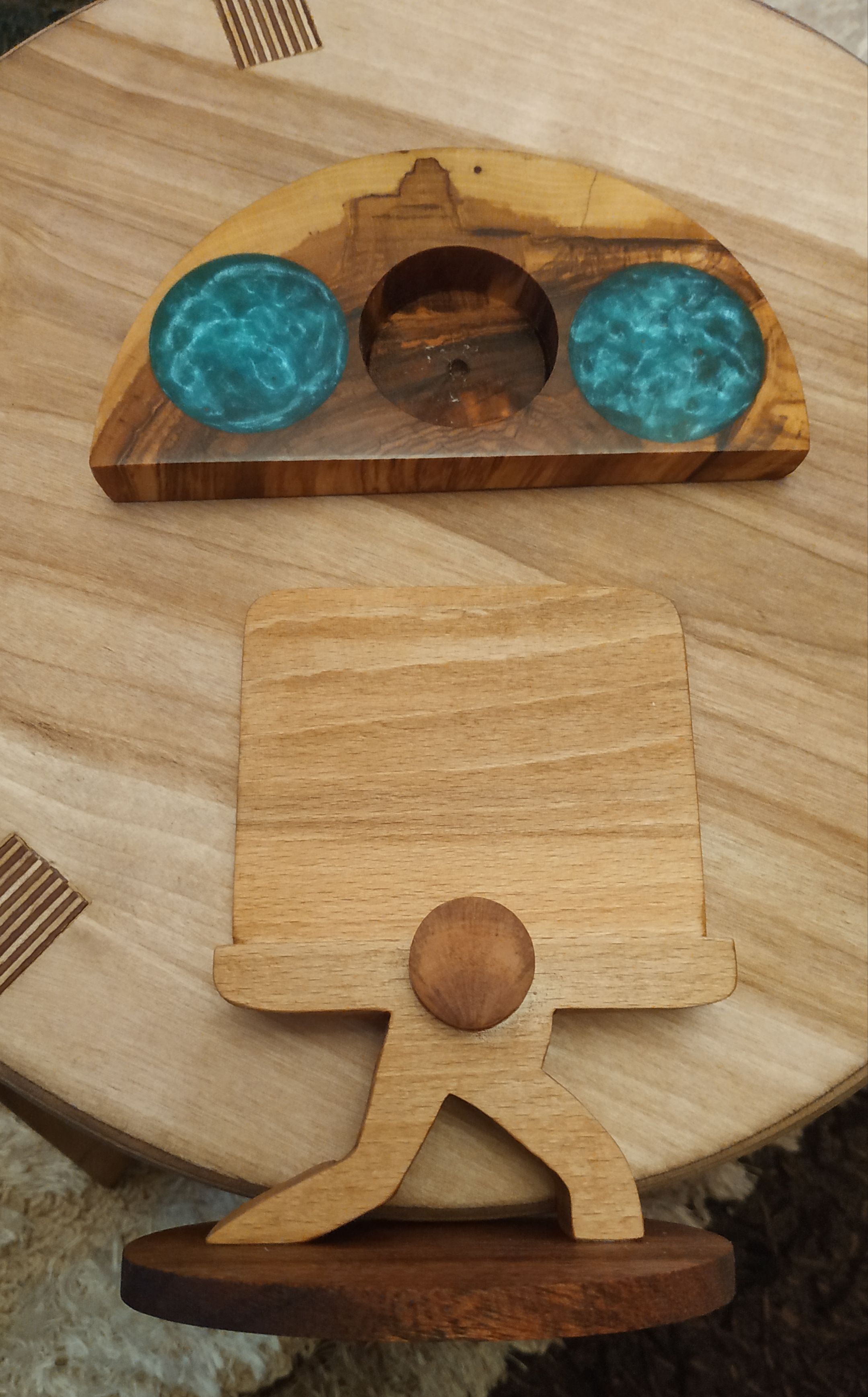

Δυστυχως τα 7ημερα τη βδομαδα στη δουλεια συνεχιζονται, οποτε με την ψυχη στο στομα 2-3 πραγματακια απο σκουπιδορεταλα για το bazzar  στο σχολειο του γιου...

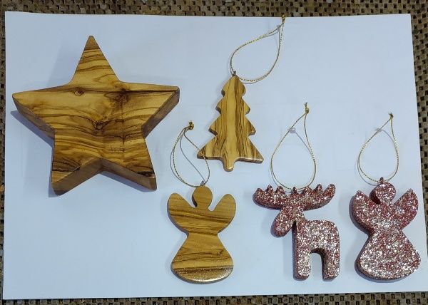

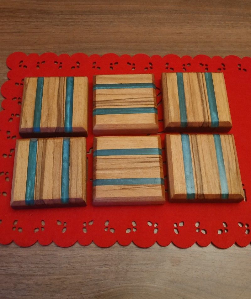

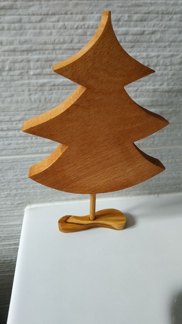

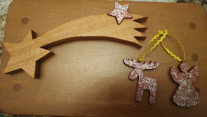

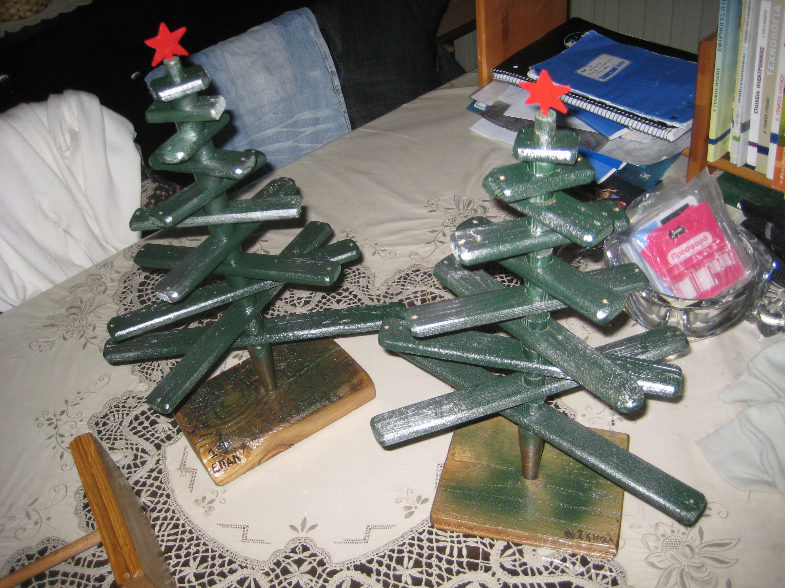

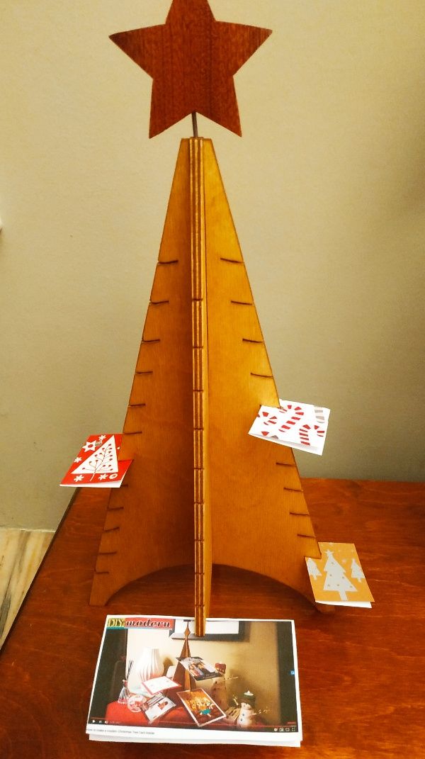

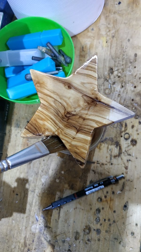

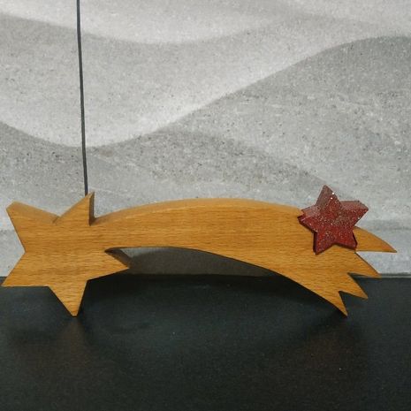

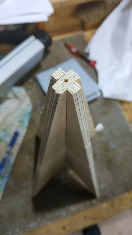

2 δεντρακια απο κομματι αχρηστου μαδεριου,  κομματι απο καρεκλα  , κομματια απο σανιδακια κ το αστερι απο ρεταλι αλουμινιου...

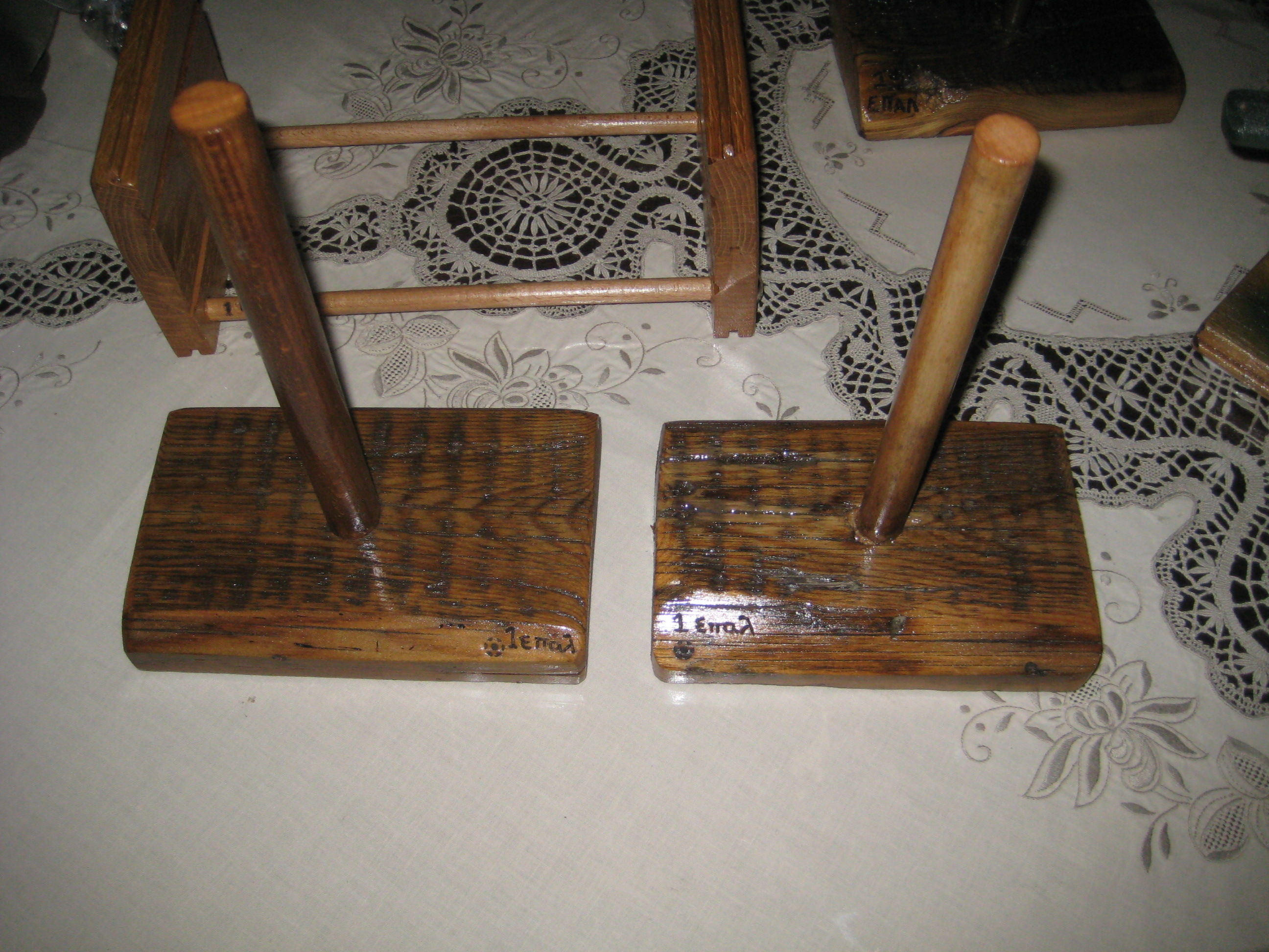

2 βασεις για χαρτι κουζινας , απο ρεταλι μαδεριου κ σκουποξυλο...δεν φινιριστηκαν περετερω γιατι ηθελα την οψη του παλιου...κ βαριομουν:p

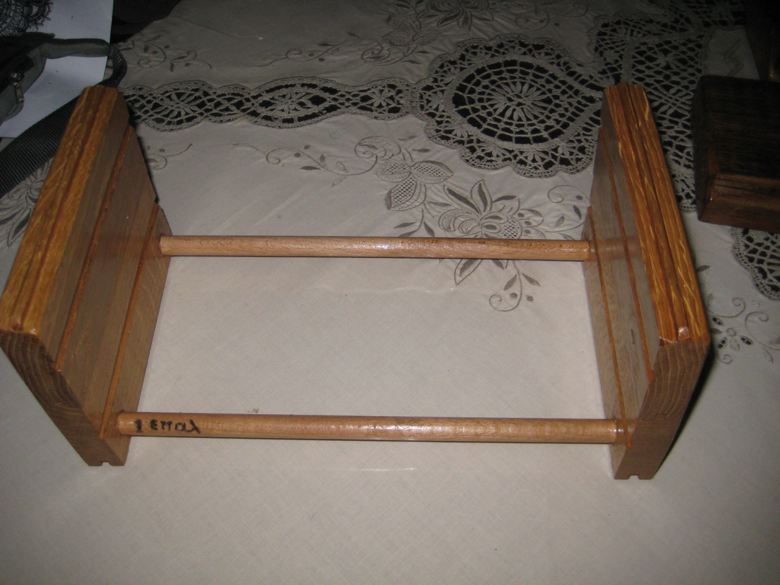

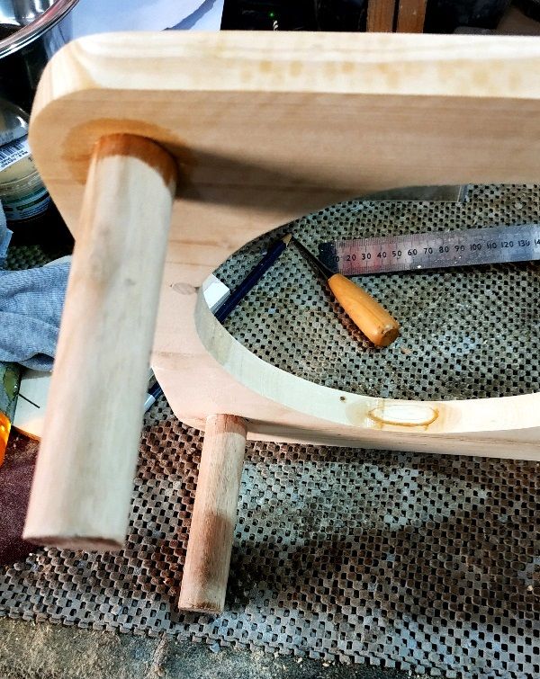

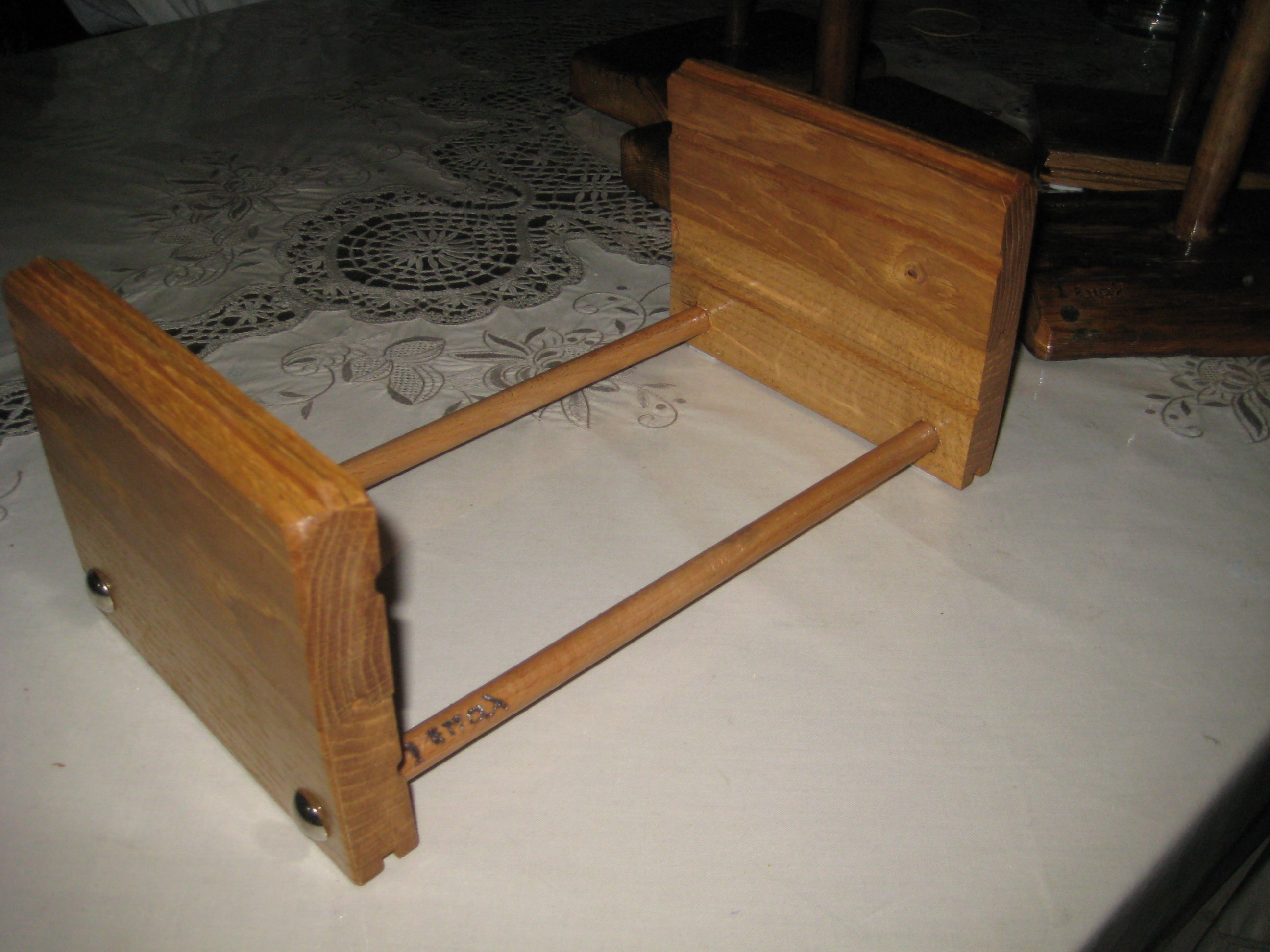

κ ενας μικρος βιβλιοστατης απο ρεταλι πατωματοξυλου καβιλιες κ κατι διακοσμητικα καρφακια που ειχα...

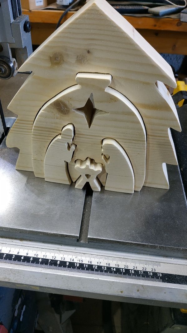

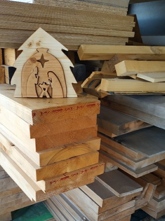

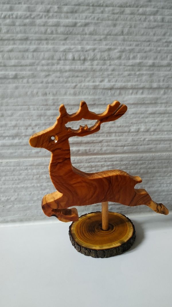

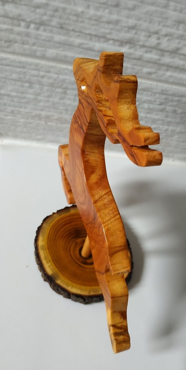

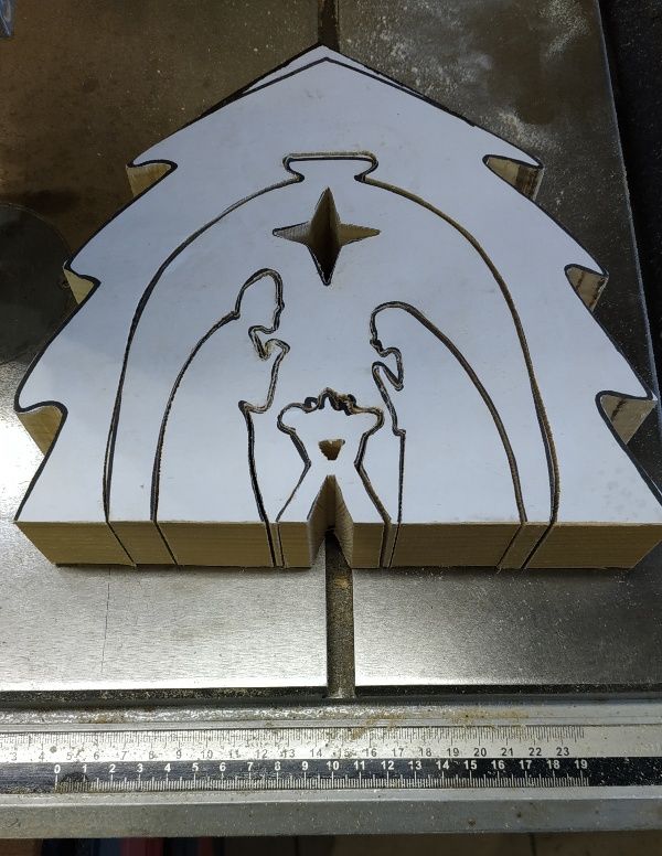

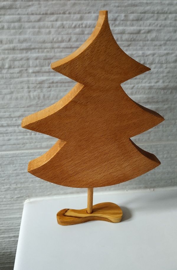

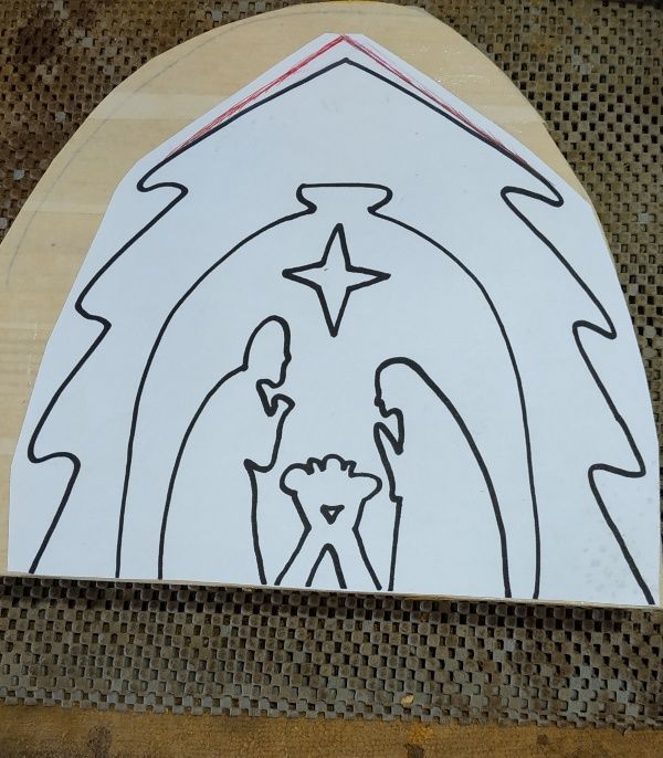

Μια φάτνη από πεύκο για το Δημοτικό σχολείο της κόρης.
Για την διχρωμία χρησιμοποιήθηκε stain με απόχρωση αχλαδιάς.

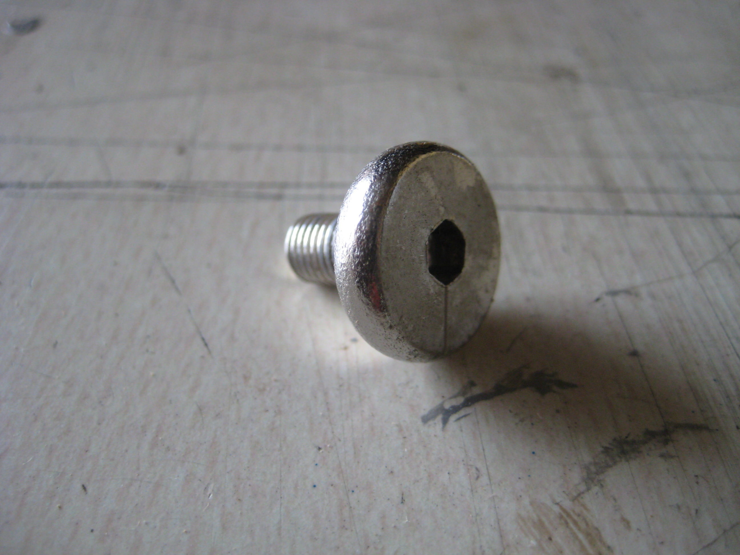

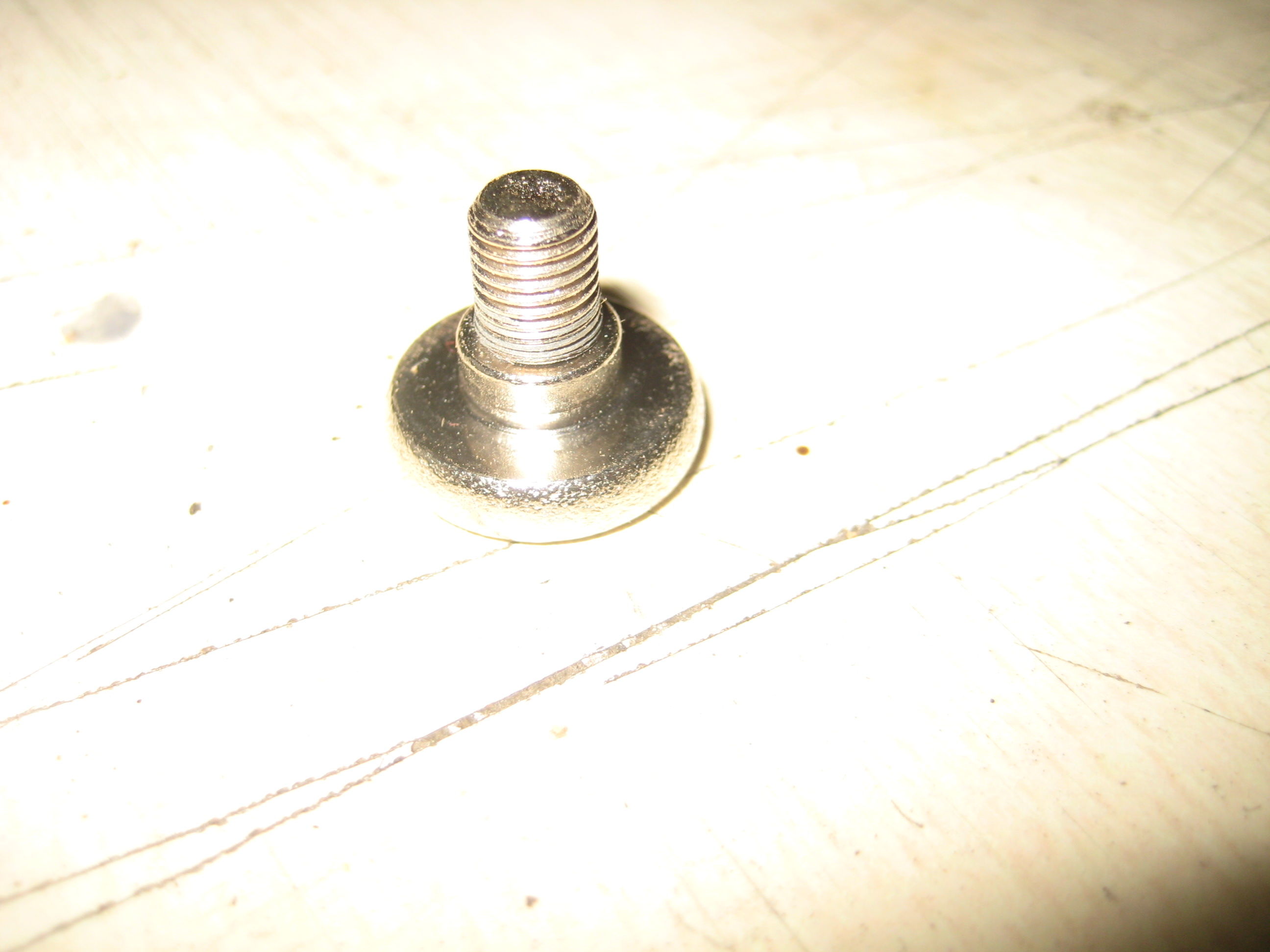

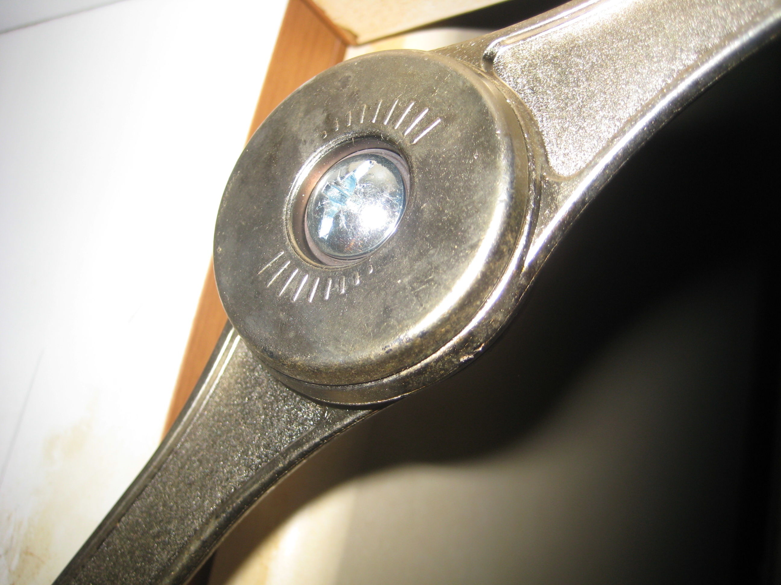

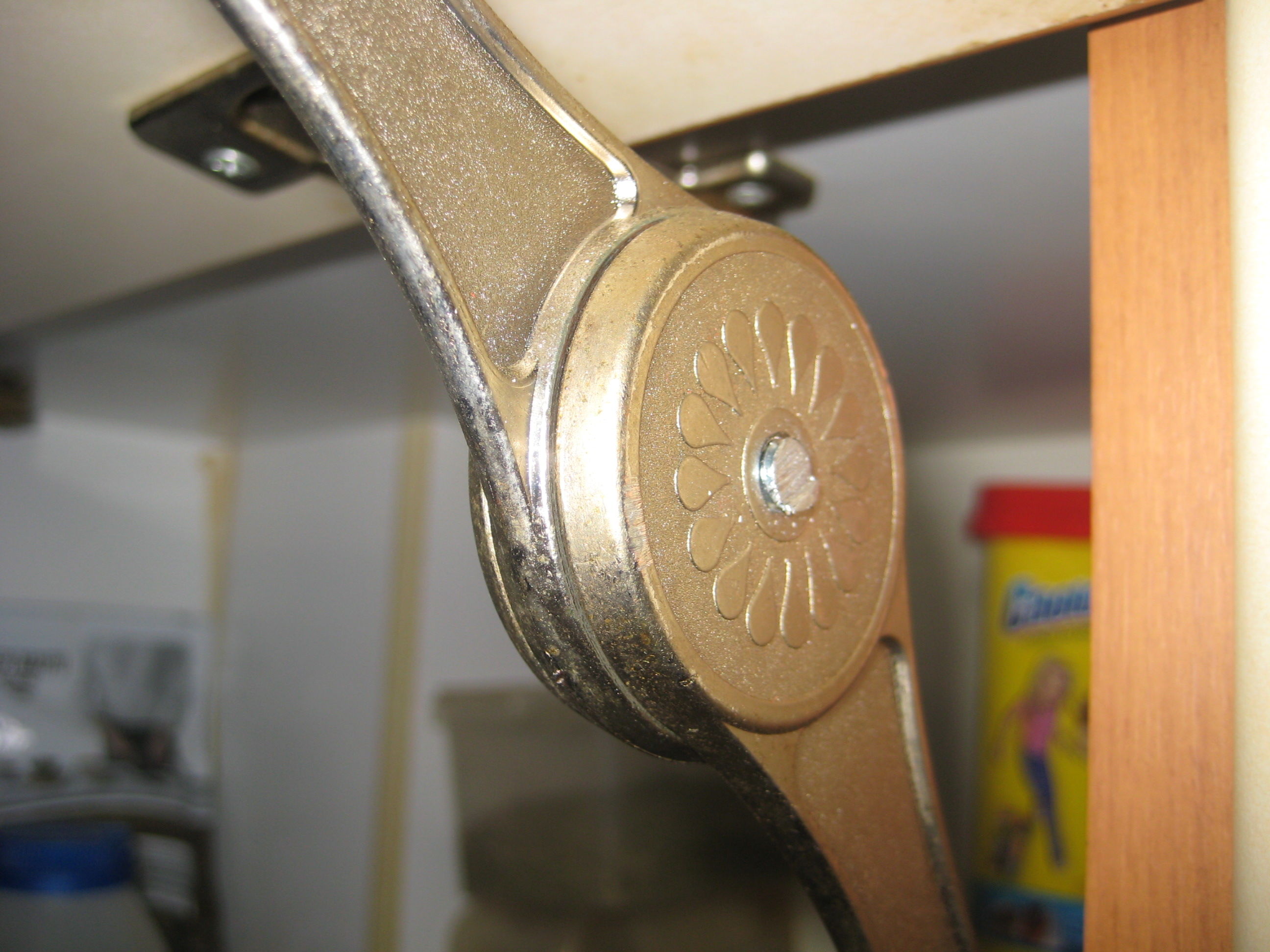

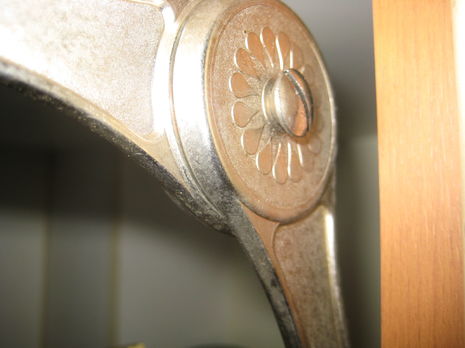

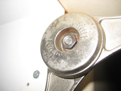

Επειδη τα πραγματα τις τελευταιες 10ετιες ειναι φτιαγμενα ωστε να χαλανε ευκολα, ενα ψιλομαστορεμα που ισως βοηθησει αρκετους....
Οι συγκεκριμενοι μεντεσεδες δενουν με μια βιδα με ψιλο πασο κ στο 2ο- 3ο  σφιξιμο , σκορπανε!!!!!![το πισω μερος που πιανει η βιδα ειναι ενα ψιλο λαμαρινακι που κουρευει τα πασα πανευκολα]....IMG_4804.thumb.JPG.3d2e3dd542586c7fe041ab5e819e84fb.JPGIMG_4806.thumb.JPG.8acaf470637229a298220c601fa82aad.JPG
Υπαρχουν πολλοι τροποι να μην ξαναχαλασουν ποτε κ να μην πετατε συνεχεια λεφτα...
ο ποιο ευκολος....Ιδια πλατυκεφαλη βιδα με χοντρο πασο...βιδωνεις, κοβεις οτι περισσευει αν ειναι μακρυα κ ενοχλει κ ετοιμος....
IMG_4791.thumb.JPG.91db85ad0b72ba257079be5df4de82d6.JPGIMG_4792.thumb.JPG.d6bcb02be02132bc67c7d3ff43642d45.JPG

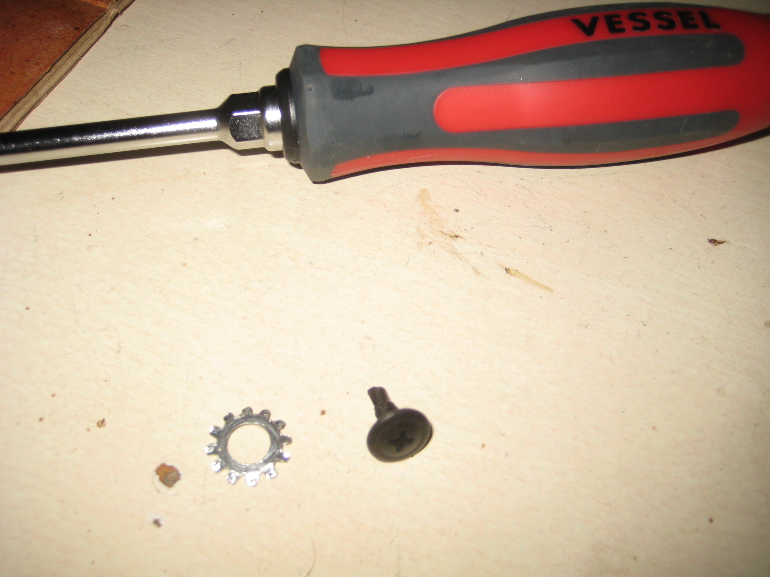

Κ ο ποιο αθανατος τροπος....Οτι βιδα εχεις [σ αυτη τη διαμετρο] παξιμαδι ,αν υπαρχει ασφαλειας, καλυτερα, απ την απεναντι πλευρα κ δεν ξανασχολεισαι ποτε!
IMG_4793.thumb.JPG.89c16175d3c023dc05014cf2d14d6778.JPGIMG_4794.thumb.JPG.96955b44ca5fe4178edf10e73fee8812.JPG

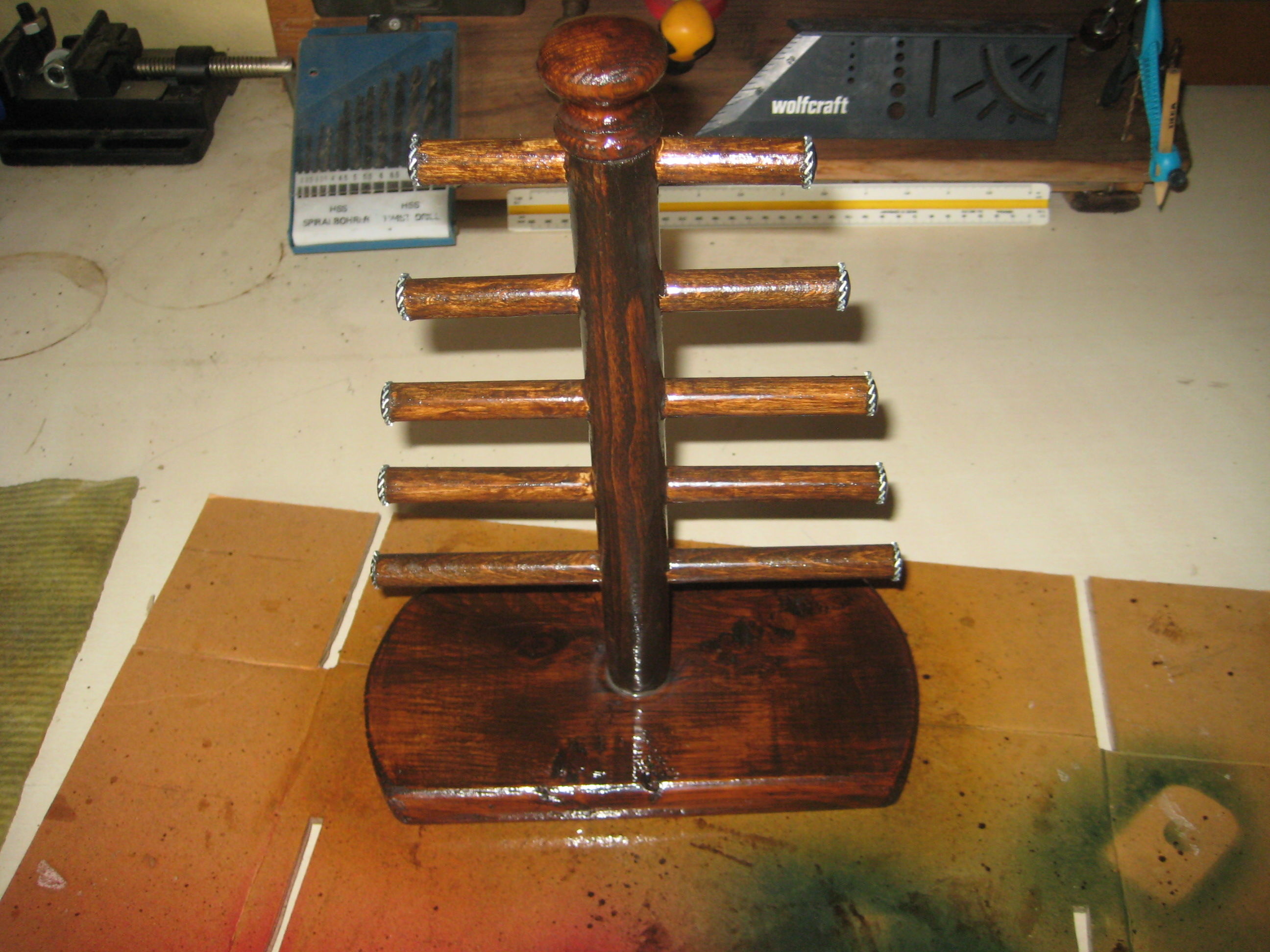

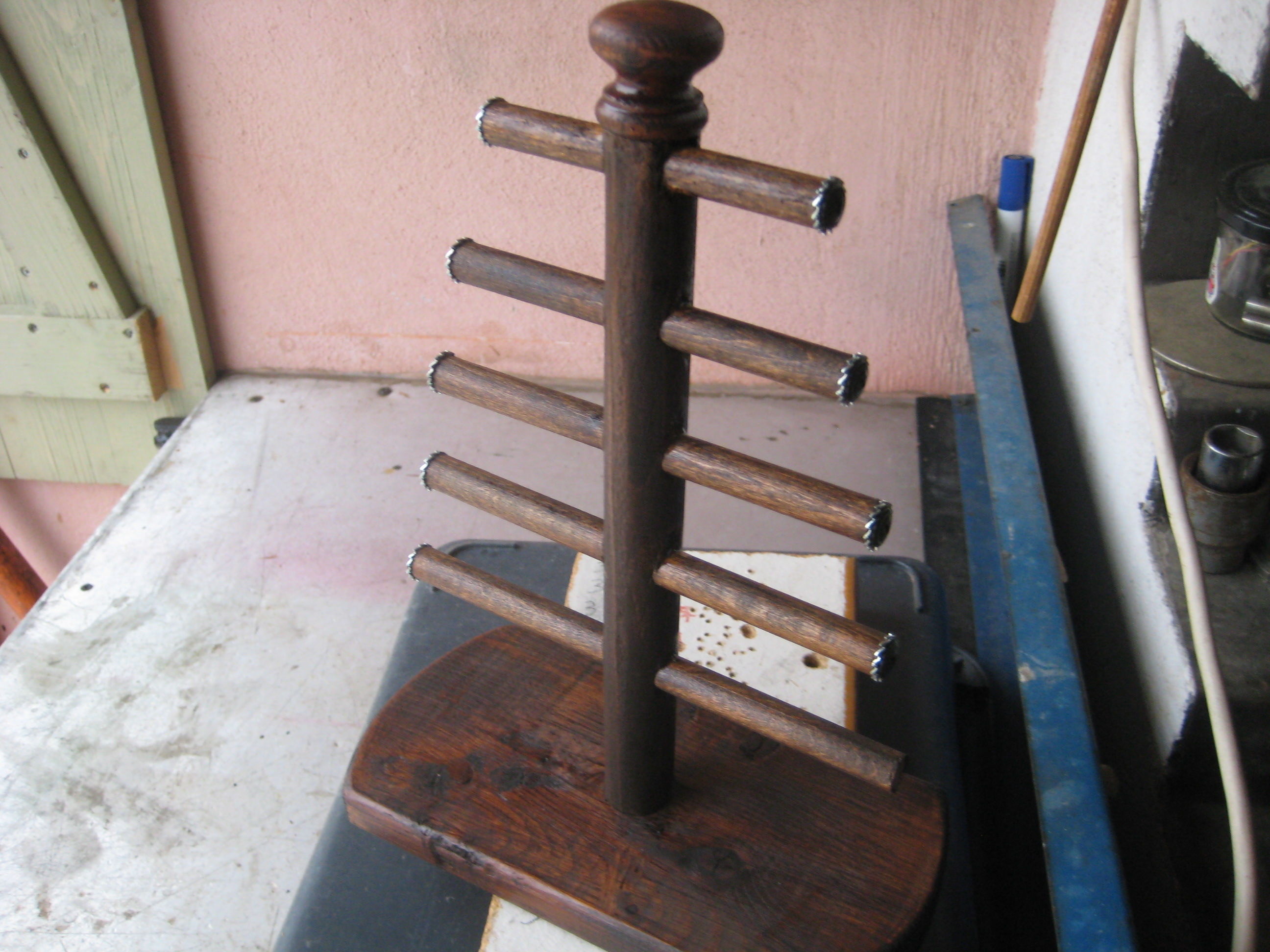

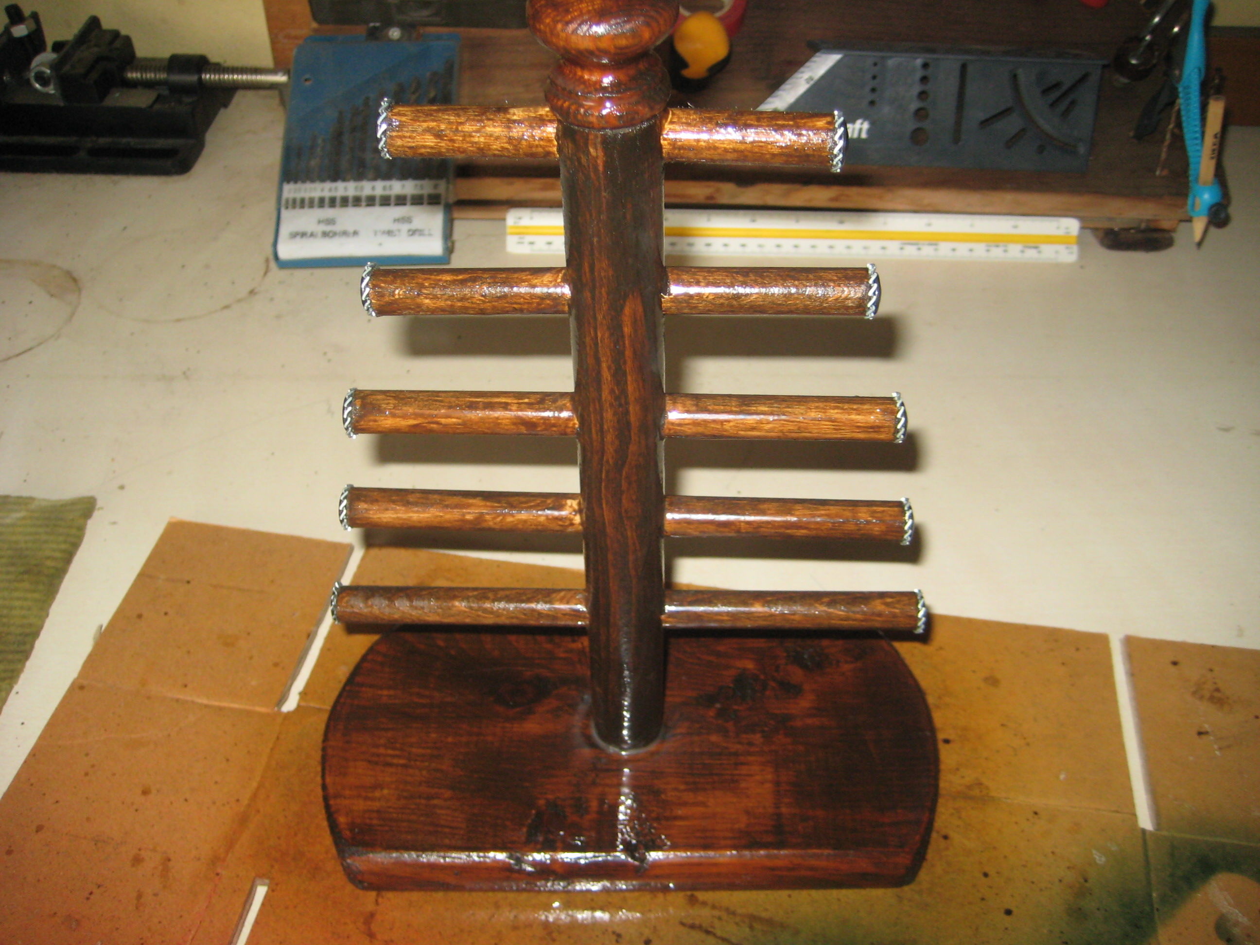

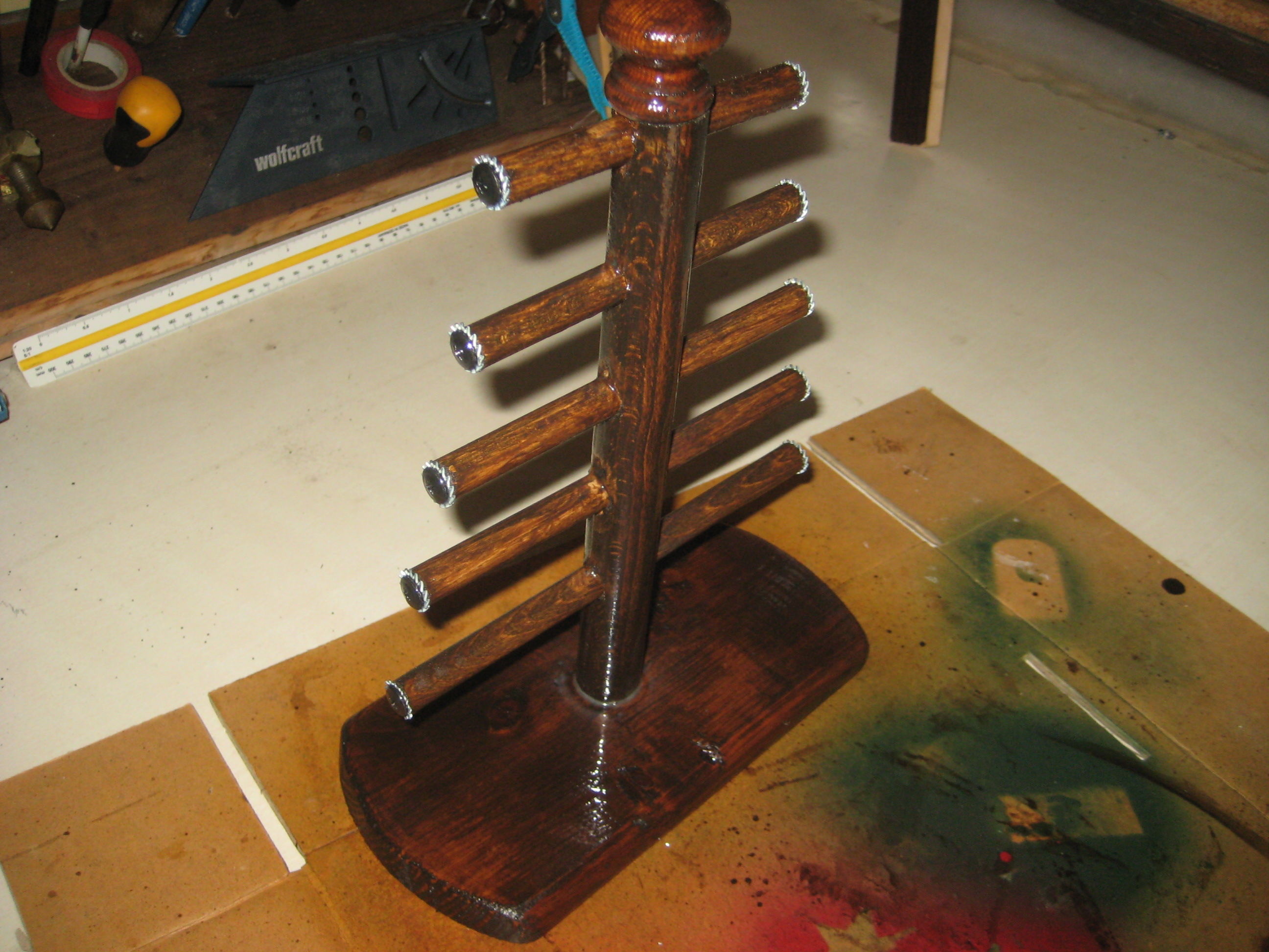

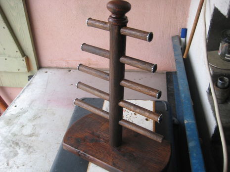

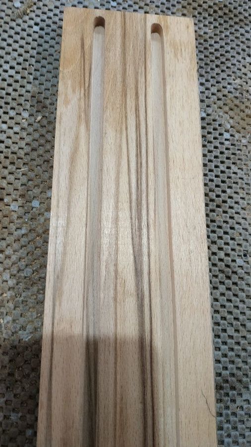

Κ μια γρηγορη κρεμαστρα κοσμηματων για το αφεντικο του σπιτιου...:)
IMG_4797.thumb.JPG.bbc38b32da92e4ed08f98dc4bc58b0df.JPGIMG_4800.thumb.JPG.d85d7e55b689b6eae604be63f1d0b3e5.JPGIMG_4801.thumb.JPG.316c384937b2f0122eaf6cae91c57cbb.JPGIMG_4802.thumb.JPG.191f15383dd42c0271a2a5e5d3b288d0.JPG

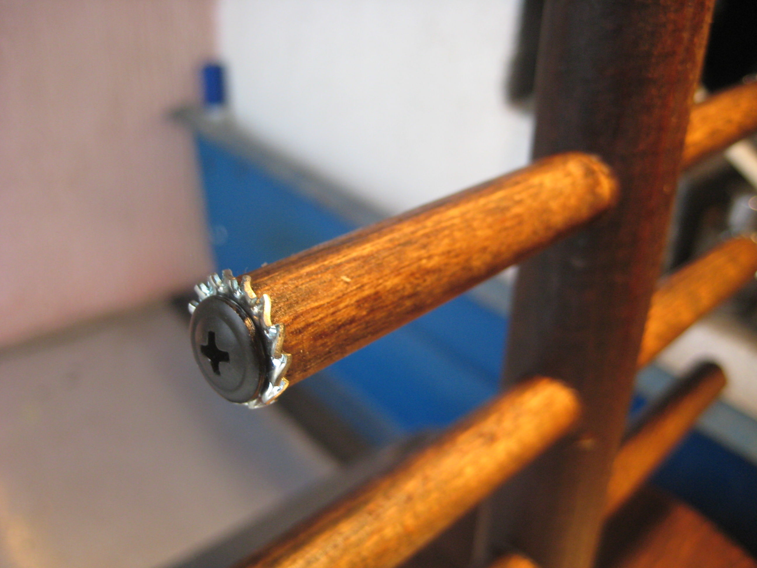

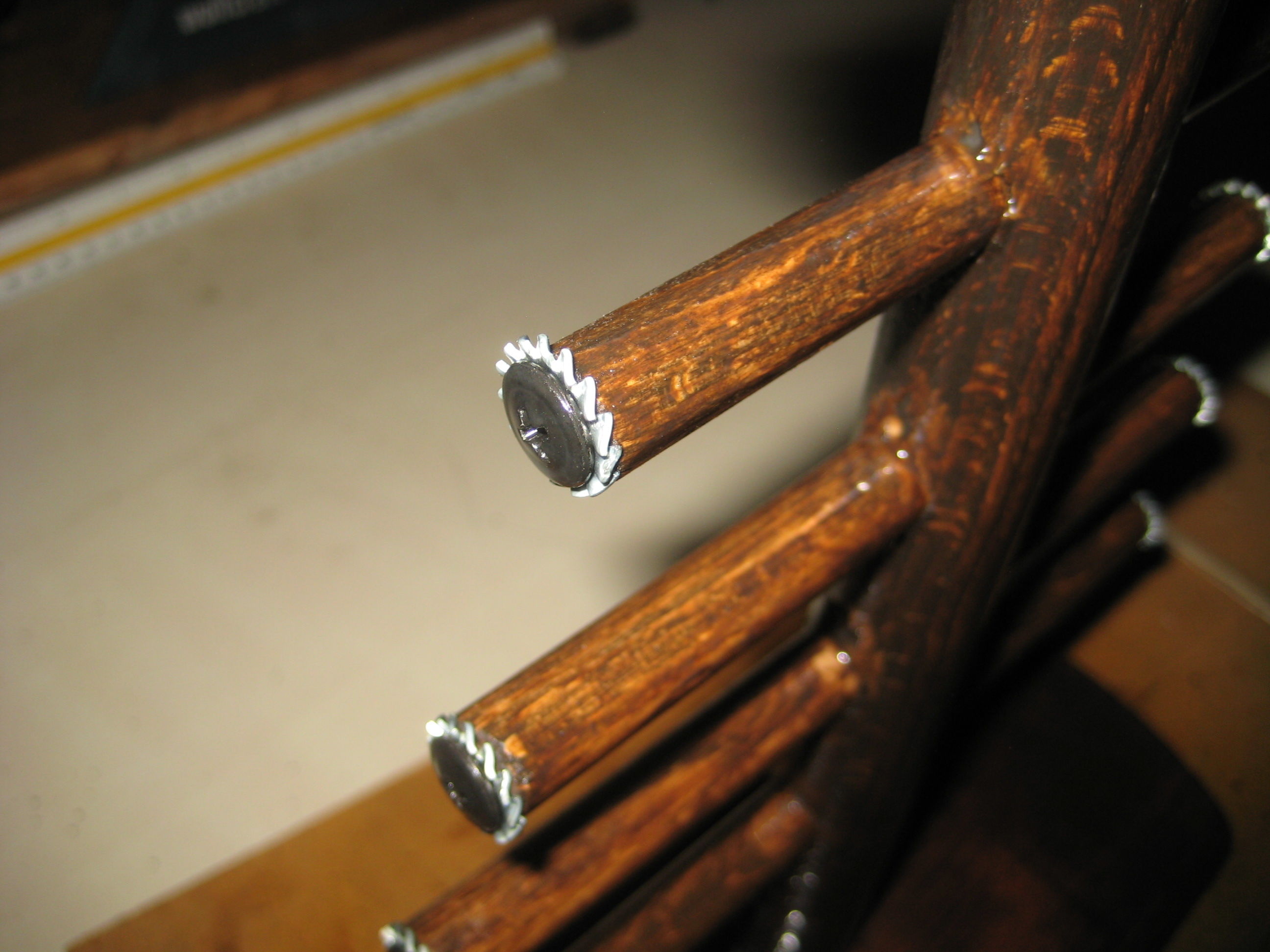

Ρεταλια απο παλιοτερες μικροκατασκευες, κομματι απο ταβλα, κομματι σκουποξυλου , περρισευματα απο καβιλιες του μετρου κ ενα παλιο πομολο στην κορφη , που εβοσκε παραδιπλα.....
Οι τρυπες ανοιχτηκαν αρπα κολλα με το ματι, οποτε χανουμε ελααααχιστα σε καθετοτητα, βαφτηκε κ περαστηκε ενα χερι λουστρο....
IMG_4796.thumb.JPG.3df6410983e2d74c6239025846be7826.JPGIMG_4803.thumb.JPG.c76f8cf495692510f3d2ef52af18a92d.JPG
Στις ακρες μπηκαν ροδελες ασφαλειας κ βιδακια που ειχα προχειρα....καλουτσικο βγηκε για τον ελαχιστο χρονο που ασχοληθηκα!

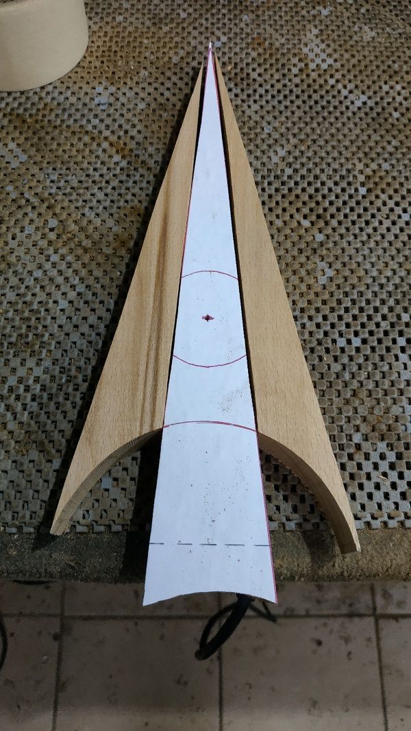

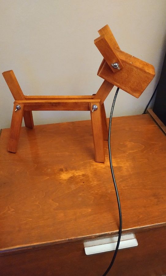

πριν 8 λεπτά, το μέλος costas1965 έγραψε:
Ο Αζώρ μέχρι να ετοιμαστεί μας βγήκε ζόρικος.
Προχτες το πετυχα καπου στο ιντερνετ που χαζευα , μ αρεσε κ το χα στο προγραμμα...
Αν εξερεσεις λιγο τις φαλτσοκοπες σ αυτια κ ποδια που θελουν λιγο προσοχη, τι αλλο σε δυσκολεψε??
Τι φως εβαλες  κ αν εντυσες ,κ με τι, το ''κεφαλι'' εσωτερικα, για να κοβει τη θερμοτητα???
  • Like 5

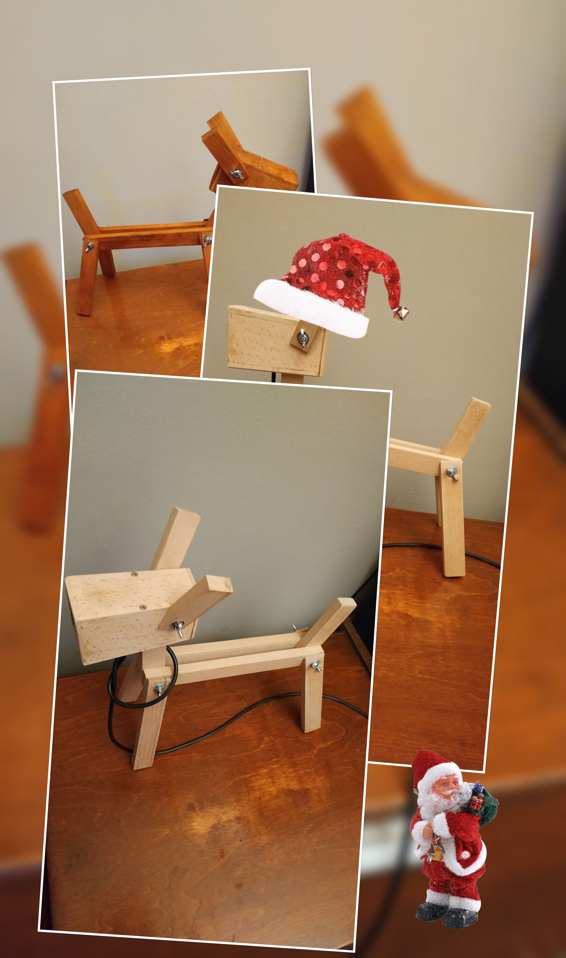

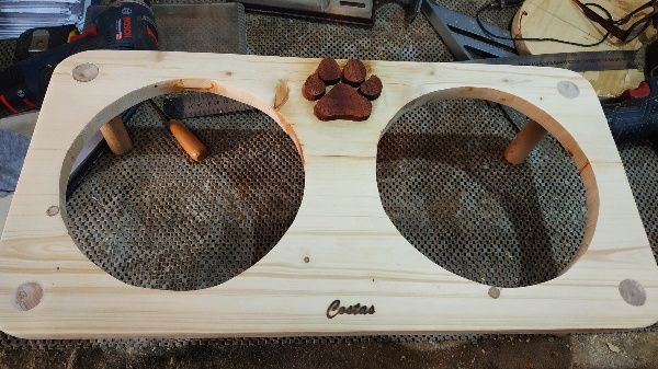

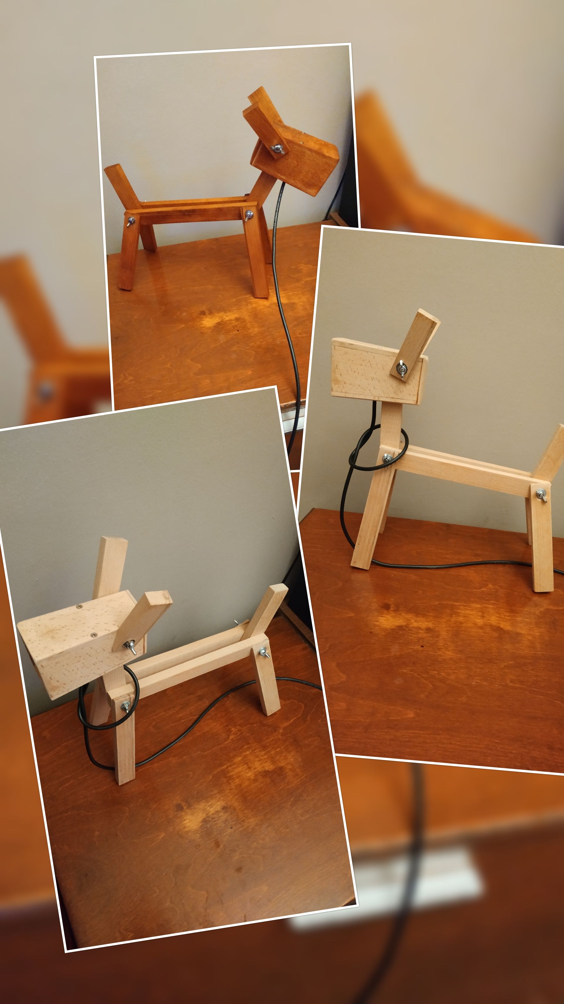

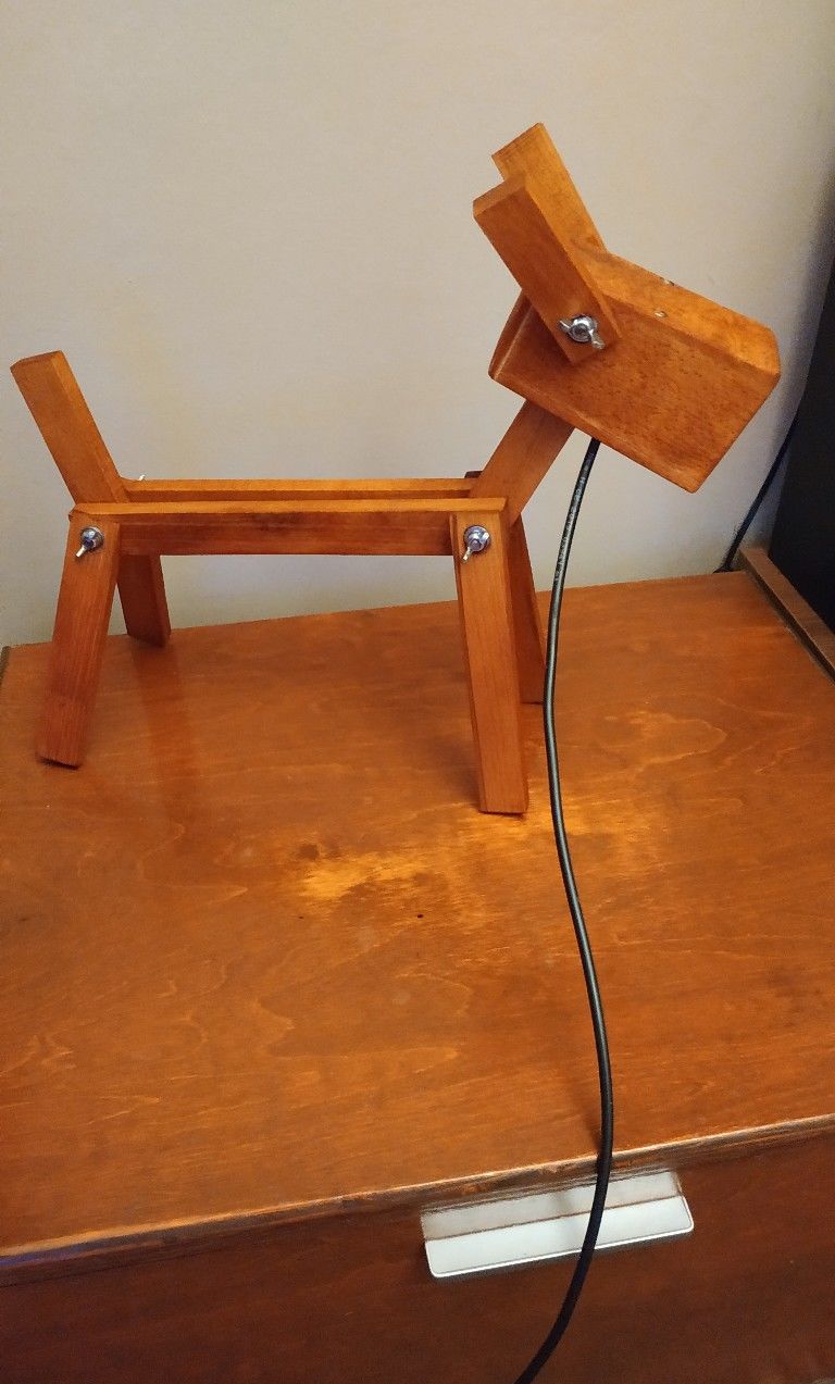

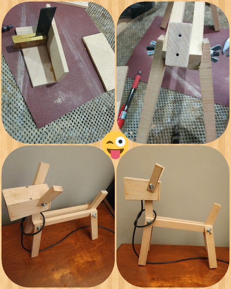

Κυρ Στέλιο ότι έχει κάνει ο φίλος ακριβώς με ledakia.
To τζαμακι εμπρός είναι plexi & με το κυκλικό τριβείο του έκανα "αμμοβολή".
Οι δικές διαστάσεις είναι κατά 2 πόντους σε όλα τα ξύλα μικρότερες από το link γιατί με εκείνες τις διαστάσεις μου έβγαινε πολύ μεγάλο (Λυκόσκυλο!).
Εδώ το link: https://www.instructables.com/id/A-Wooden-Dog-LED-Lamp/PhotoCollage_20191214_191711319.thumb.jpg.859382496ab1d97a1634ba09f7c596f8.jpgPhotoCollage_20191214_191501010.thumb.jpg.da28400de663612a87e0174d68430034.jpg

πριν 20 ώρες, το μέλος Stelios13 έγραψε:
Αυτό δεν κόβει δέρμα εκεί;

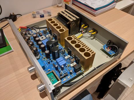

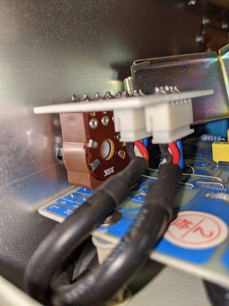

Ο  ενισχυτης που εχω στο γραφειο αρχισε τον τελευταιο καιρο να κανει παρασιτα ιδιως οταν ανεβαζα την ενταση. Αν επαιζα λιγο με το ποτενσιομετρο σταματουσε αλλα τις τελευταιες μερες οχι. Οποτε ανοιχθηκε για συντηριση - επισκευη. Πρωτα ενα καλο καθαρισμα, επανατοποθετηση ενος led που ειχε φυγει απο την θεση του και τελος λιπανση στο ποτενσιομεντρο της εντασης.
Χρησιμοποιησα WD40 και τωρα δεν ακουγονται τα παρασιτα οποτε success. Ομως θελω καποια στιγμη να το αλλαξω. Ψαχνω για ανταλλακτικο, αν εχει καποιος ιδεα για το που μπορω online το ιδιο ας πει. B50K εξι επαφων.
