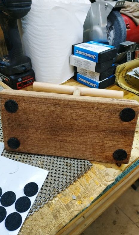

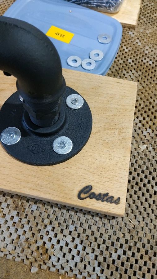

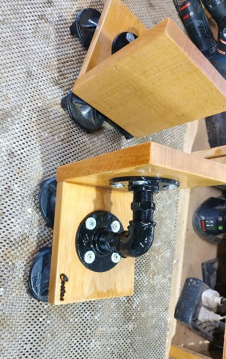

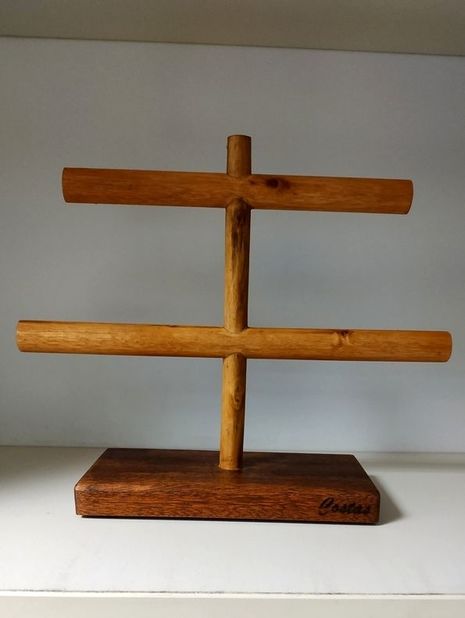

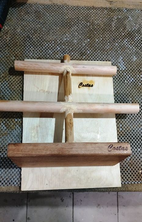

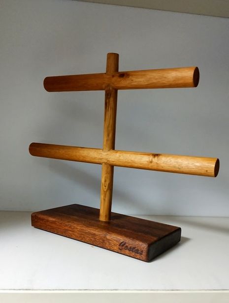

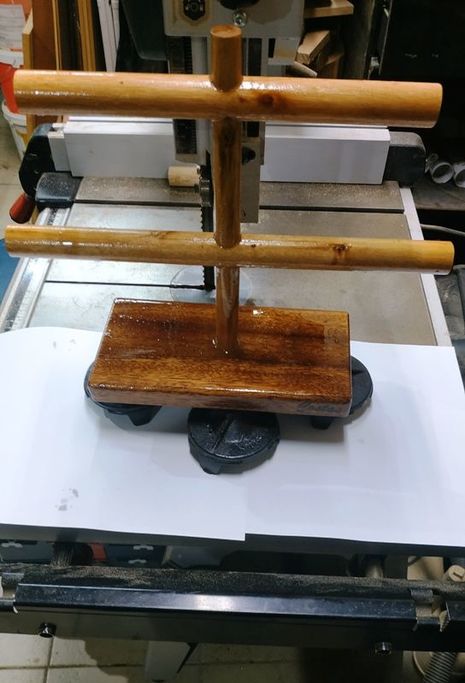

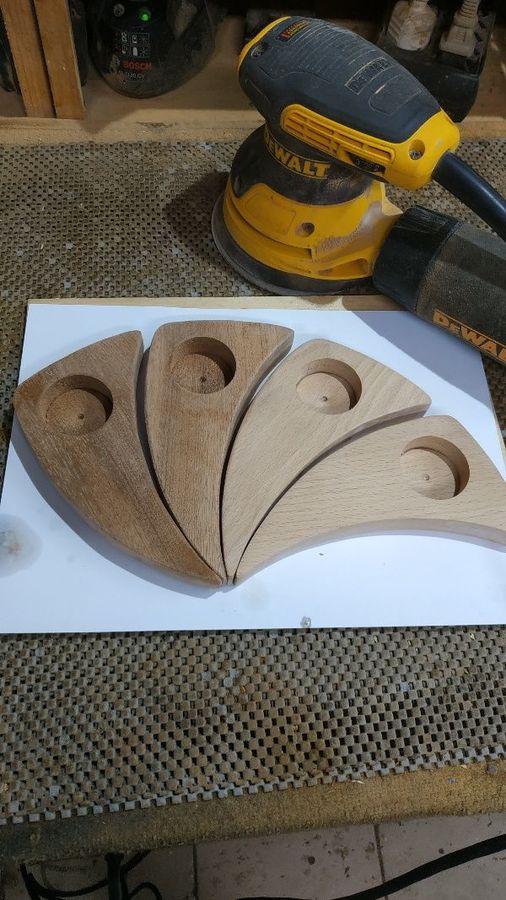

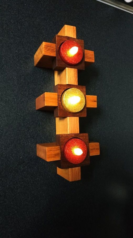

Κατασκευή ξύλινης κρεμάστρας κοσμημάτων
Ξύλο βάσης: Μαόνι, Ξύλο κυλίνδρων: Οξιά
Διαστάσεις βάσης: 20 * 10 * 2,5 cm.
Μήκος οριζόντιων κυλίνδρων: 30 cm & 23 cm, με διάμετρο 22φ.
Μήκος κάθετου κυλίνδρου: 27 cm, με διάμετρο 17φ (φτιαγμένος στον τόρνο).
Στοκάρισμα με στόκο οξιάς & τρίψιμο με γυαλόχαρτο: 120, 240 & 320 grit.
Βάψιμο: 1 χέρι πόσιμο παραφινέλαιο & 1 χέρι βερνίκι σατινέ.
01.thumb.jpg.73c9221e44bac485ffa3ad1726c9a465.jpg02.thumb.jpg.b8b29b4909aecad12c37e477f7e67782.jpg03.thumb.jpg.a6851bc3f15e462fd8965f505d8a8973.jpg04.thumb.jpg.25c2e2943718023d540dfd1861a6335a.jpg05.thumb.jpg.2656d1e83ed005f22fa427241d3f6d27.jpg

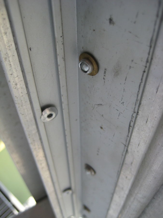

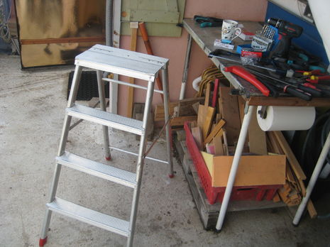

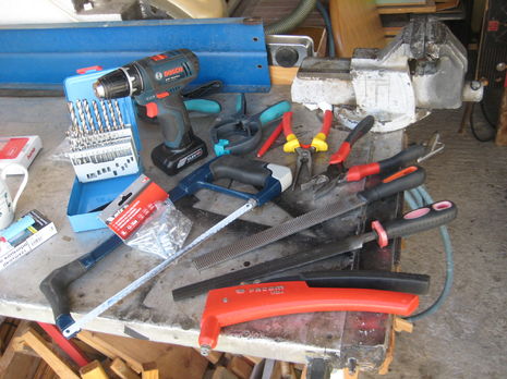

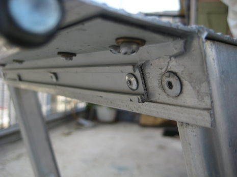

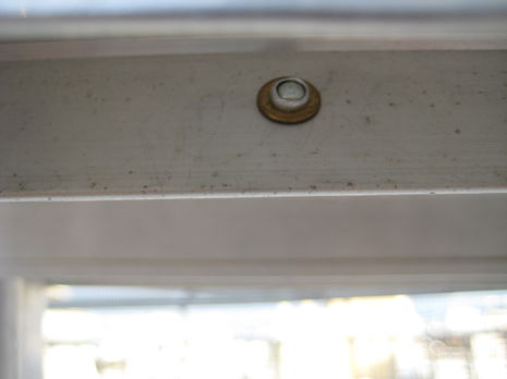

Μ ετρωγε...

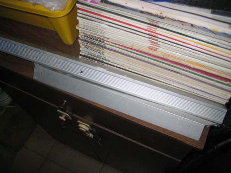

Βρεθηκαν 2 γωνιες, διαλεξα την ποιο ενισχυμενη,[η αλλη καπου θα χρειαστει στο μελλον] ,σωστα πριτσινια, +ροδελλες, εποξικη 2 συστατικων κ εγινε σωστα αυτη τη φορα η επισκευη της παναλαφρης κ βολικης σκαλας....
IMG_4726.thumb.JPG.827d37e5614ae3846e9bb3a04c85ec9d.JPGIMG_4735.thumb.JPG.929abdf934f1c318890743c82b902c1b.JPGIMG_4729.thumb.JPG.f195baa4faa083fc2740fdafd8190e59.JPGIMG_4730.thumb.JPG.d4ae6f6cf6a8dce271a0be2232698df6.JPGIMG_4731.thumb.JPG.813453c38f457a41aabaa05287480e7f.JPGIMG_4732.thumb.JPG.785aacda52e7cfce6eed17be7379ac18.JPGIMG_4733.thumb.JPG.289e0f64381d555c24f282dca8204336.JPG
Ο συγκεκριμενος πριτσιναδορος ,καμμια σχεση με οτιδηποτε αλλο....μεγαλη μλκ της facom που τον καταργησε....

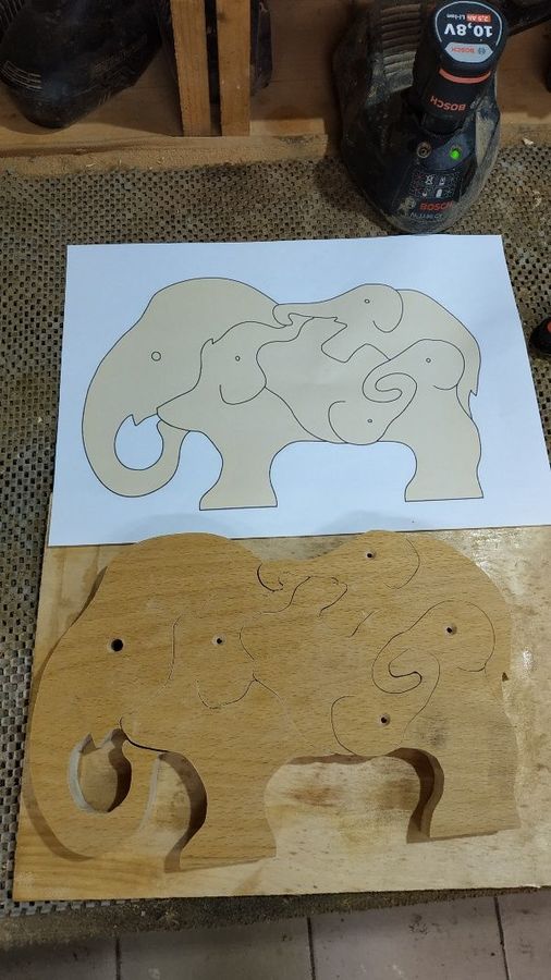

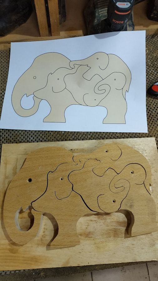

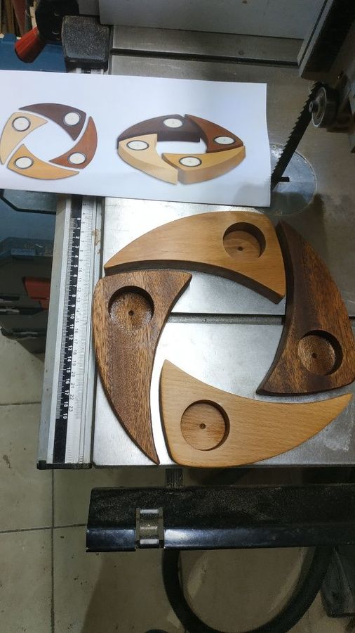

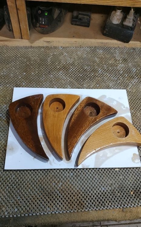

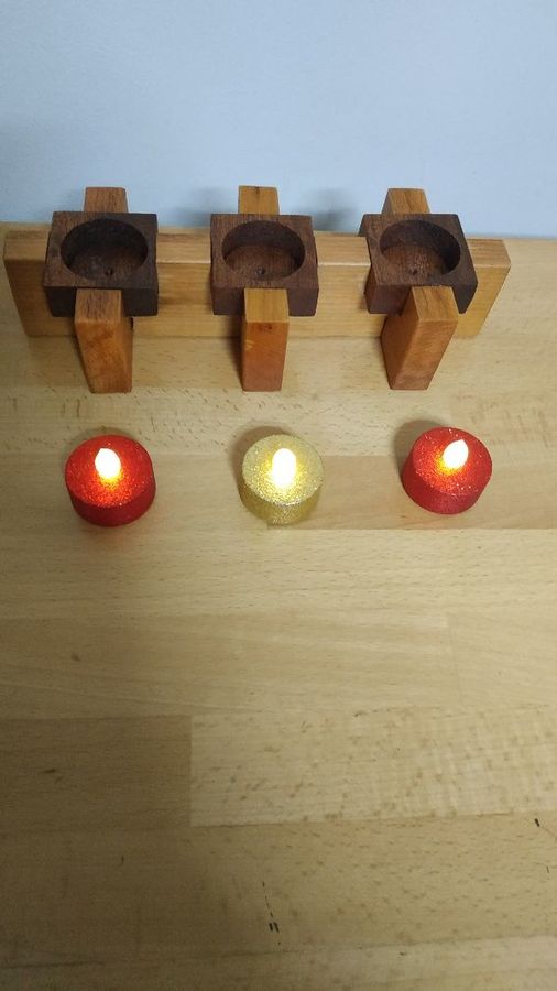

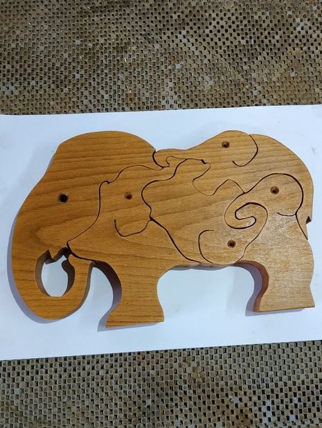

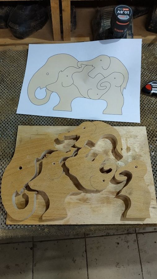

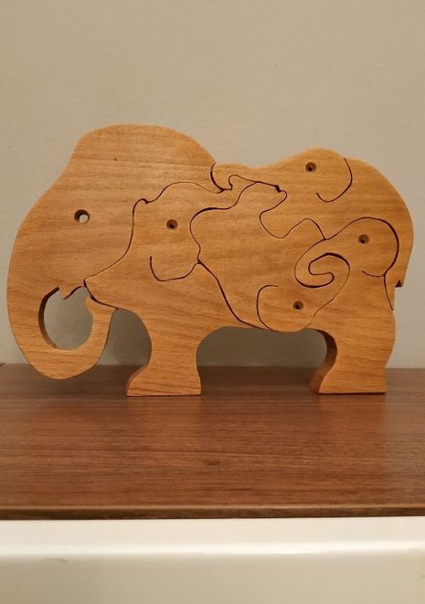

Θέλεις και CNC, τι να το κάνεις? :)

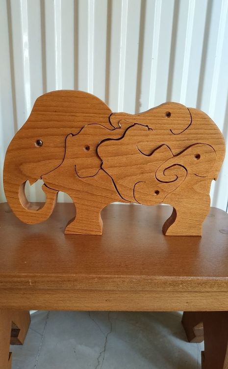

Μήπως να έβαζες μαγνητάκια νεοδυμίου σε κάποια σημεία για να στέκονται καλύτερα τα κομμάτια?
p.s. Ναι, βλέπω Detective MONK  ??
Αποτέλεσμα εικόνας για detective monk order
Έγινε επεξεργασία από Asxetius

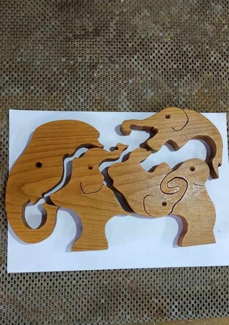

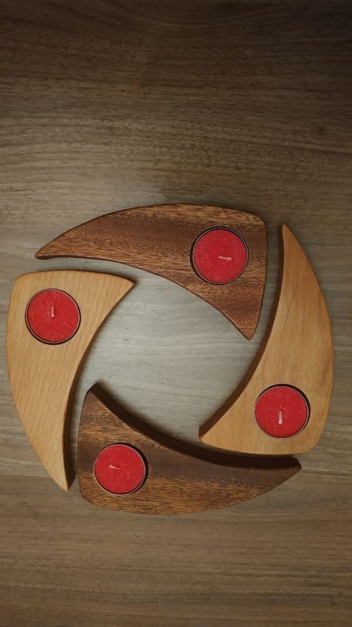

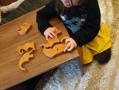

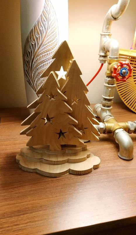

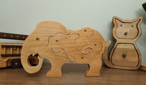

Μαστρο Χαράλαμπε σε ευχαριστώ.

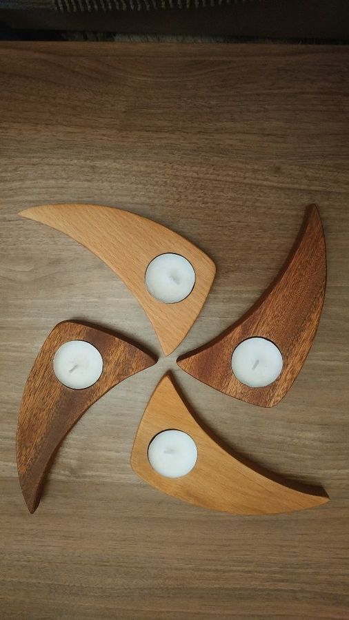

Είναι τόσες πολλές & κλειστές οι κουρμπες που πίστεψε με τα κομμάτια "κλειδώνουν" πολύ καλά μεταξύ τους.
Η 5χρονη εγγονή τα βρήκε σκούρα!
Την καλημέρα μου από την βροχερή Πάτρα.

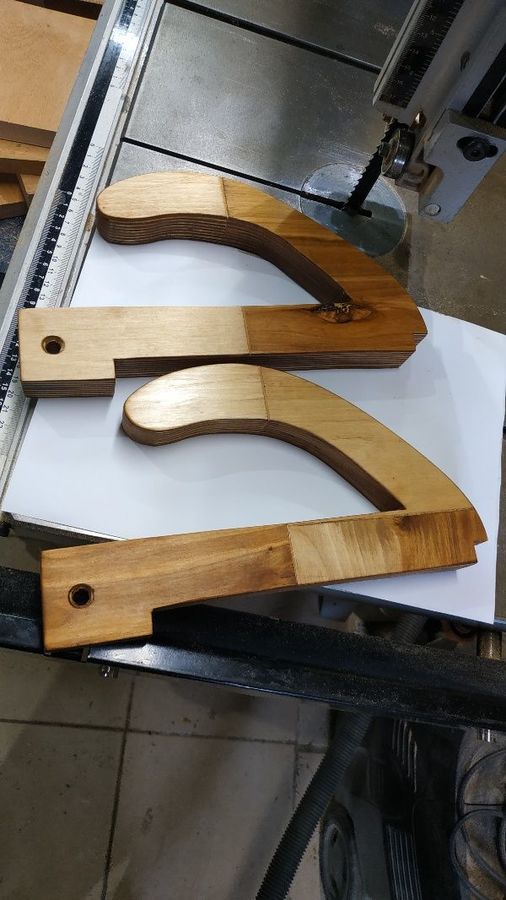

IMG_20191125_041614-800x466.thumb.jpg.c7d1e5194351212138a97f14a7025f36.jpgIMG_20191125_041707-600x853.thumb.jpg.f27248b4e8fdaf7324f588dee7bc0ff1.jpg0001.thumb.jpg.a6bfc1e6021b28d6564e1e9323c353f2.jpg
  • Like 5

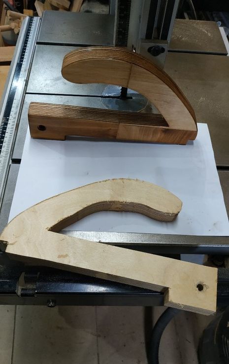

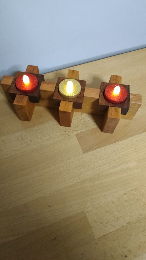

Σωστό και αυτό ^ , να προσθέσω και εγώ κάτι :
Μολονότι ξέρω ότι οι κόλλες "πιάνουν" πολύ καλά, θα ήμουν πιο ήσυχος αν δεν υπήρχαν αυτές οι κολλητές ενώσεις και μάλιστα στο επίμαχο σημείο
που αναπτύσσονται οι δυνάμεις που εφαρμόζουμε στο κομμάτι!
Γιατί μπορεί η κόλλα να μην "σπάσει" , αλλά μπορεί να την ακούσει το κομμάτι ακριβώς εκεί που τελειώνει η κόλλα!
Και μιας και καλό είναι να εντοπίζεις κάποιο πρόβλημα, αλλά καλύτερο να δίνεις και κάποια λύση να ρίξω μια ιδέα που θα του ταιριάζει πολύ νομίζω.
Με κόλλημα της λωρίδας θα αποκτήσει μια "'άλλη"  όψη και δεν θα έχει φόβο να διαλυθεί αν σπάσει καθώς η λωρίδα θα κρατήσει τα κομμάτια παραλαμβάνοντας τις δυνάμεις και λειτουργώντας σαν ένας "μεντεσες" στο τέρμα της διαδρομής του.
Λύσεις -αν είναι αναγκαίες- υπάρχουν και άλλες, αλλά αυτή έχει ένα άλλο . . . αέρα!  :D
  • Like 4
Μία ώρα πριν, το μέλος Seafalco έγραψε:
Κλεισε πουντιασα! :hehe:με αγαπη παντα
  • Haha 2

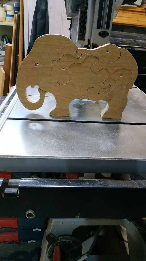

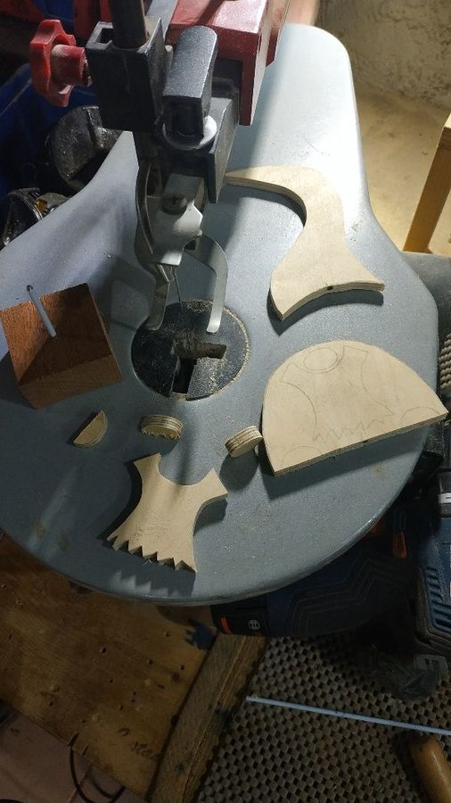

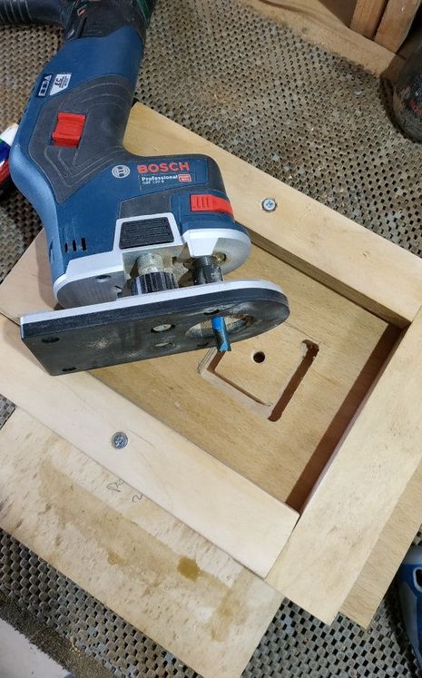

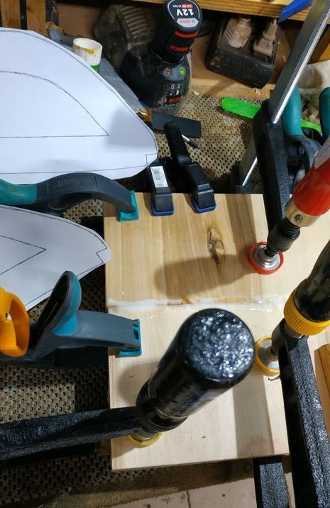

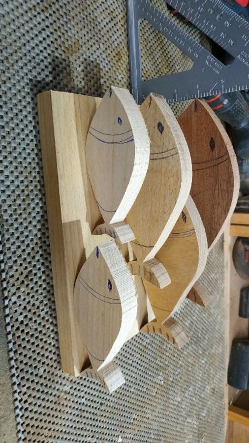

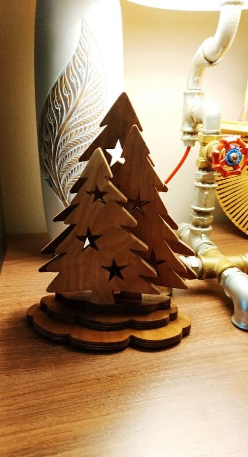

Για να φτάσω στα 23 mm πάχος είναι κολλημένα δύο φύλλα plywood μεταξύ τους. Το ένα είναι 15 mm (& όντως είναι 2 κομμάτια /ρεταλάκια). Το δεύτερο όμως κομμάτι είναι 8 mm & είναι ενιαίο & πάνω εκεί έχουν κολληθεί τα 2 κομμάτια των 15 mm. Βλεπε 3η φωτο το πίσω μέρος τους.
Καλό βράδυ να έχουμε.
