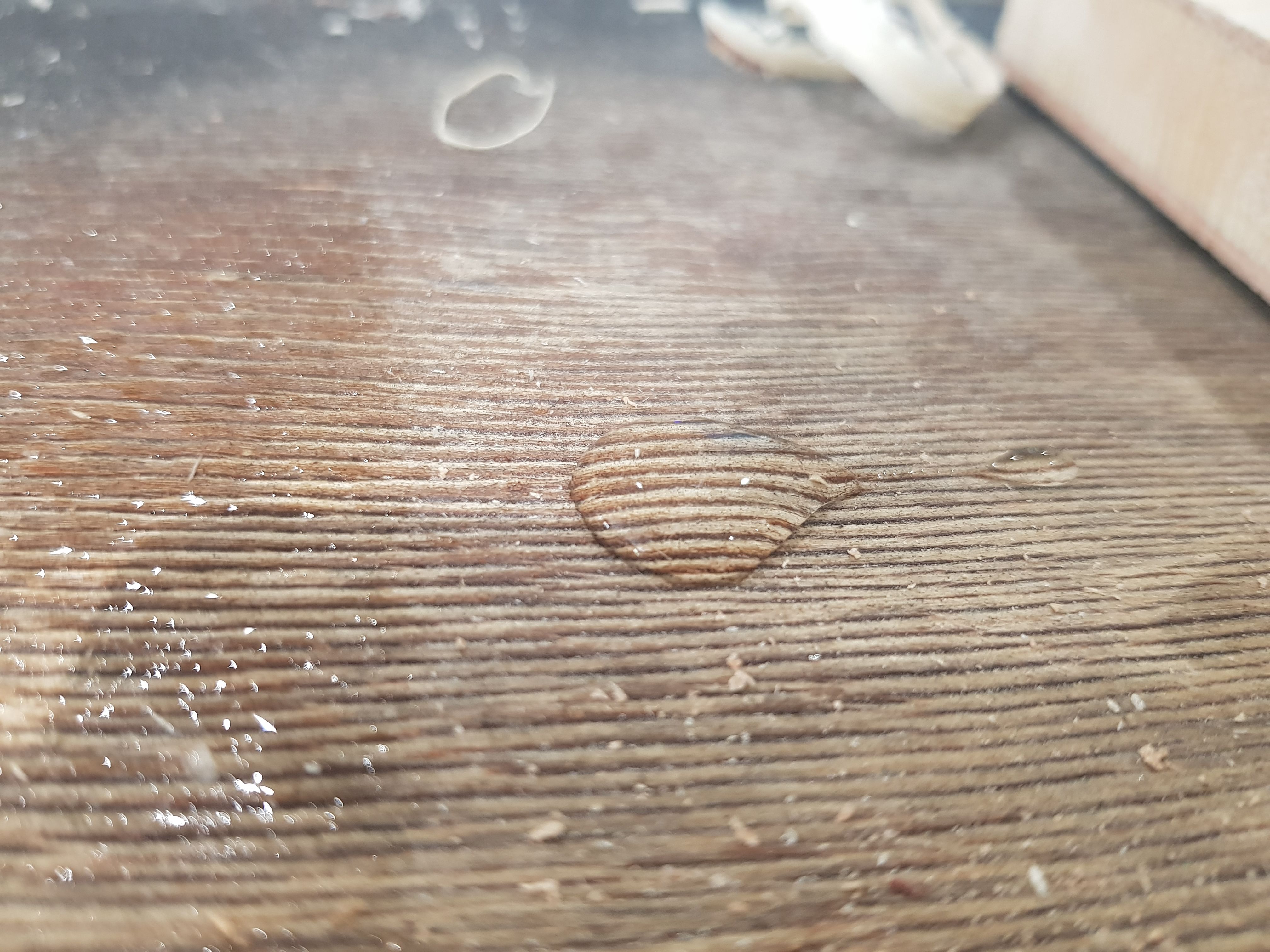

Το έπιπλο θα λερώνεται, όπως θα λερώνονται τα πάντα σε ένα μπάνιο. Απλά έχω περιγράψει την διαδικασία αδιαβροχοποιησης που είχα κάνει και στην επένδυση της πόρτας του ασανσερ (δε θυμάμαι σε ποιο από τα 3 μέρη την περιγραφω μαζί με το υλικό).
Με την μόνη διαφορά ότι στο έπιπλο του μπάνιου πρόσθεσα ένα ακόμα προϊόν το EXTREME TRAFFIC FLOOR VARNISH για την επιπλέον αντοχή σε χτυπήματα.
Και μιας και πέρασε αρκετός καιρός από τότε που έκανα την επένδυση και η σφουγγαρίστρα έχει περάσει πολλές φορές μαζί με απορρυπαντικά κλπ από εκεί, να πω ότι όλα είναι όπως την πρώτη μέρα. Βρήκα και μία φωτογραφία από τον τότε πάγκο μου, όπου είχε στάξει νερό πάνω στην επιφάνεια. Μιλάμε για πάγκο που ήταν στο ανεμοβρόχι χρόνια, αλλά πάνω από όλα στον ήλιο σε ταράτσα.
Οπότε νομίζω η επένδυση και τα έπιπλα στο μπανάκι έχουν ελπίδες :p

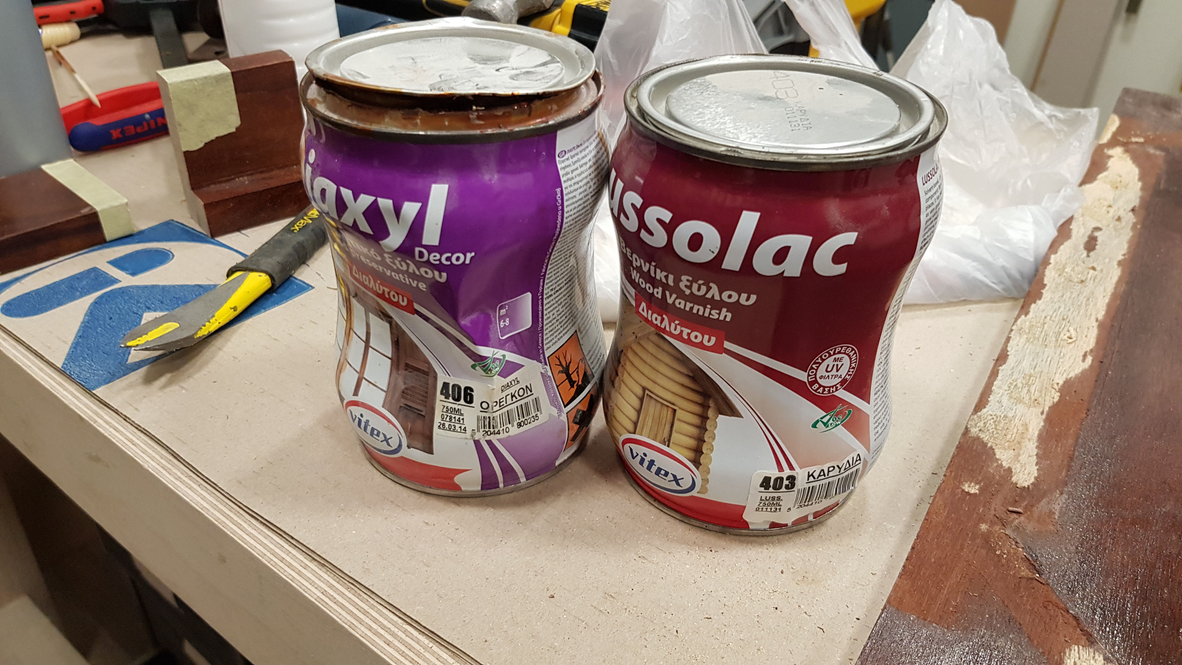

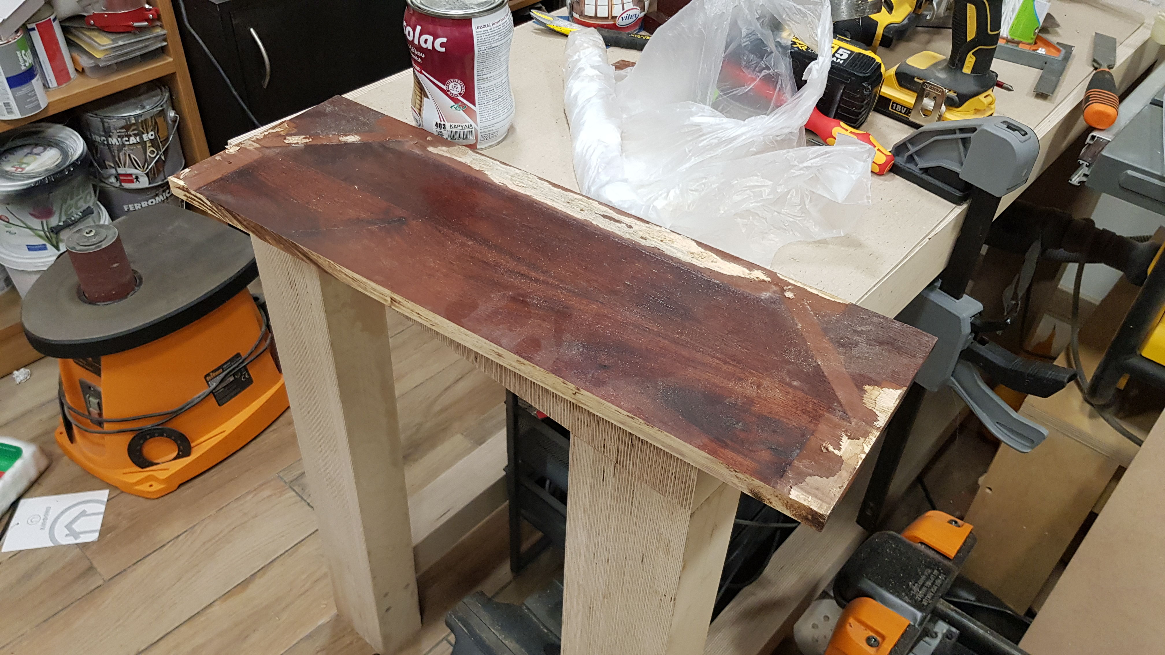

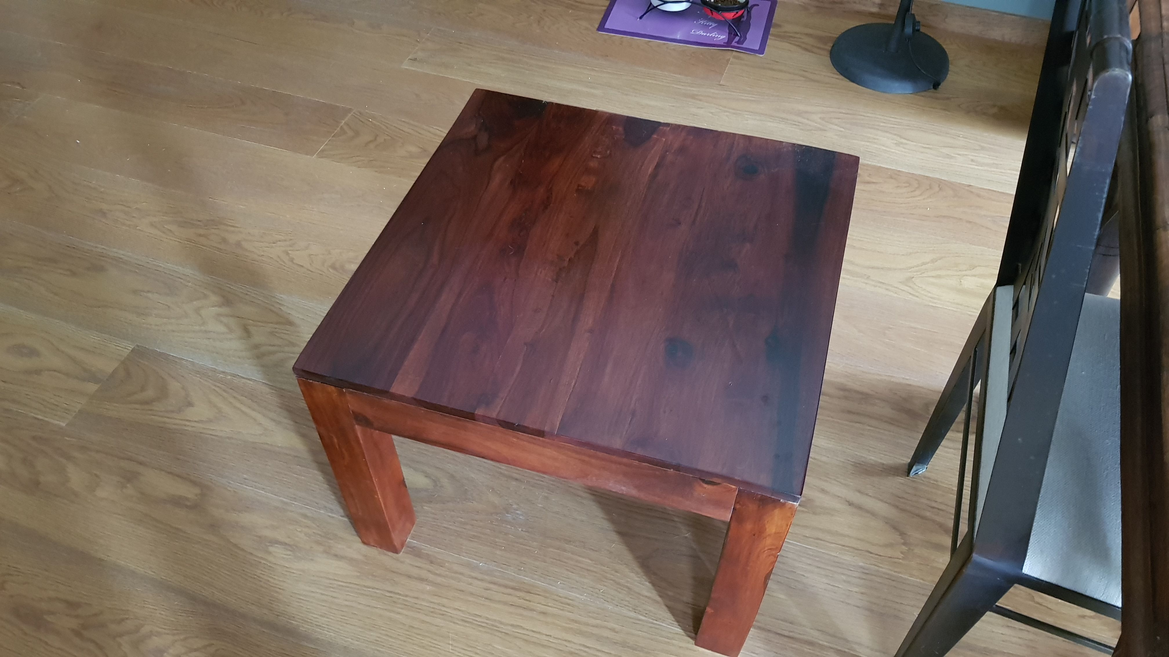

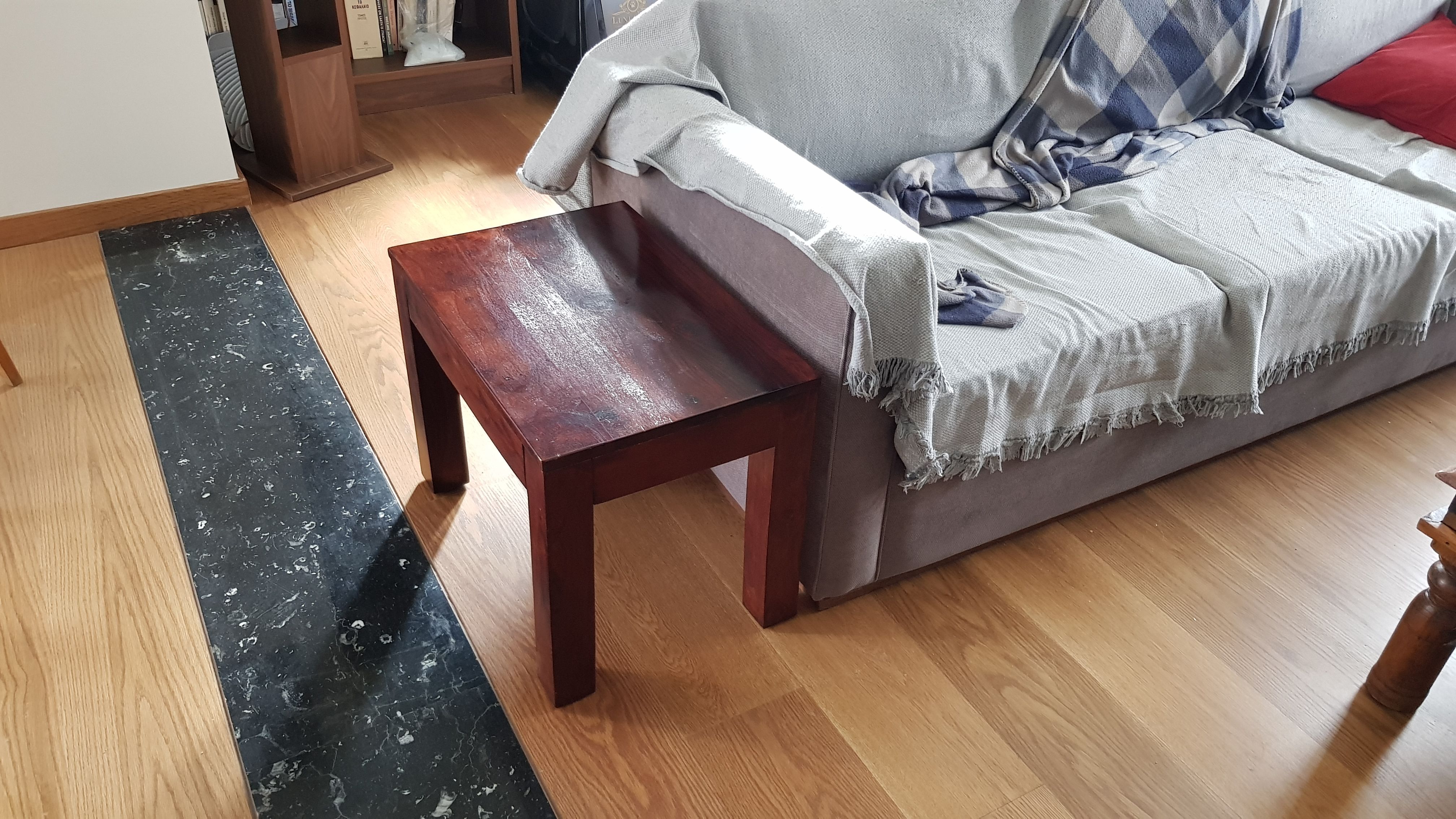

Πηγα να γλιτώσω δουλεια κ εμπλεξα. Παραγγειλαμε μεσω νετ 2 μασιφ τραπεζακια σαλονιου που νομιζαμε οτι ειναι 60 μηκος 45 πλατος και 60 υψος. Το υψος μονο θα ρυθμιζα και θα το κατεβαζα στο 45. Ετσι υπολογιζα τουλαχιστον...
Τελικά η εικονα με την προοπτικη της ξεγελασε κ τα τραπεζια ειναι 60μηκος 60 πλατος 45 υψος... Φτου σου!

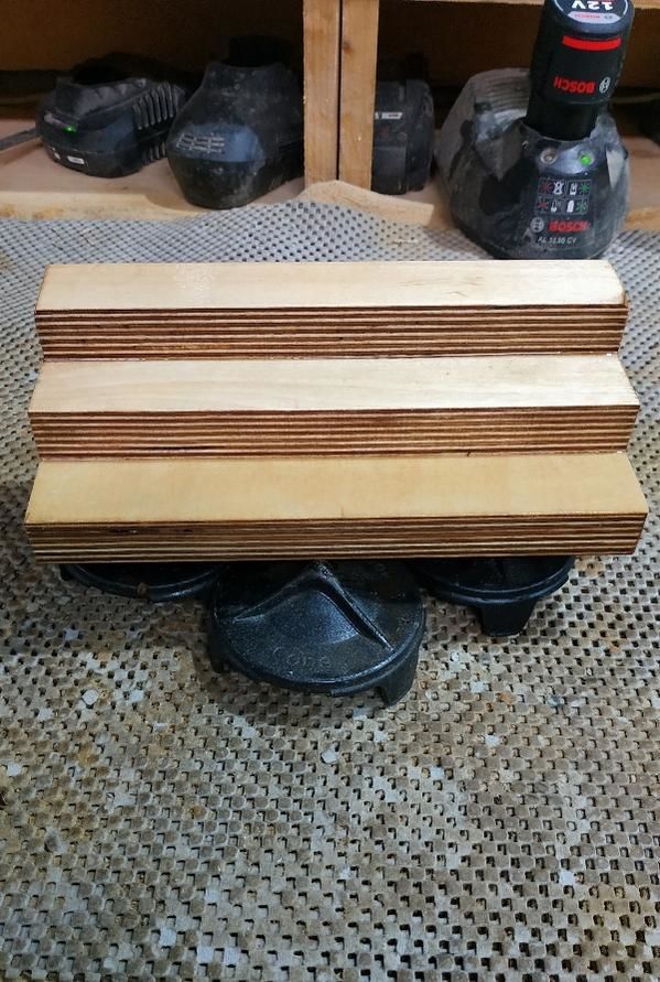

Η τιμη ηταν κομματια, κατω απο 50ευρω κ δεν επαιζε ουτε να φτιαξω κατι αλλα ουυε και κατι αλλο απο το καταστημα αγορας, οποτε ειπα να τα μετατρέψω αντι να τα επιστρεψω... Αποσυναρμολογηθηκαν εν μερη, κοπηκε το καπακι και εγιναν αυτο που θελαμε.
Το δυσκολο ηταν να πετυχω το χρωμα στα σημεια κοπης. Το καταφερα παιζοντας για μια ακομα φορα με αναλογιες με τα δυο παρακατω βερνίκια διαλυτου.
Αρκετα κοντα κ πραγματικά δεν φαινεται κατι αν δεν προσεξεις παρα πολυ καλα και κατω απο πολυ φως.

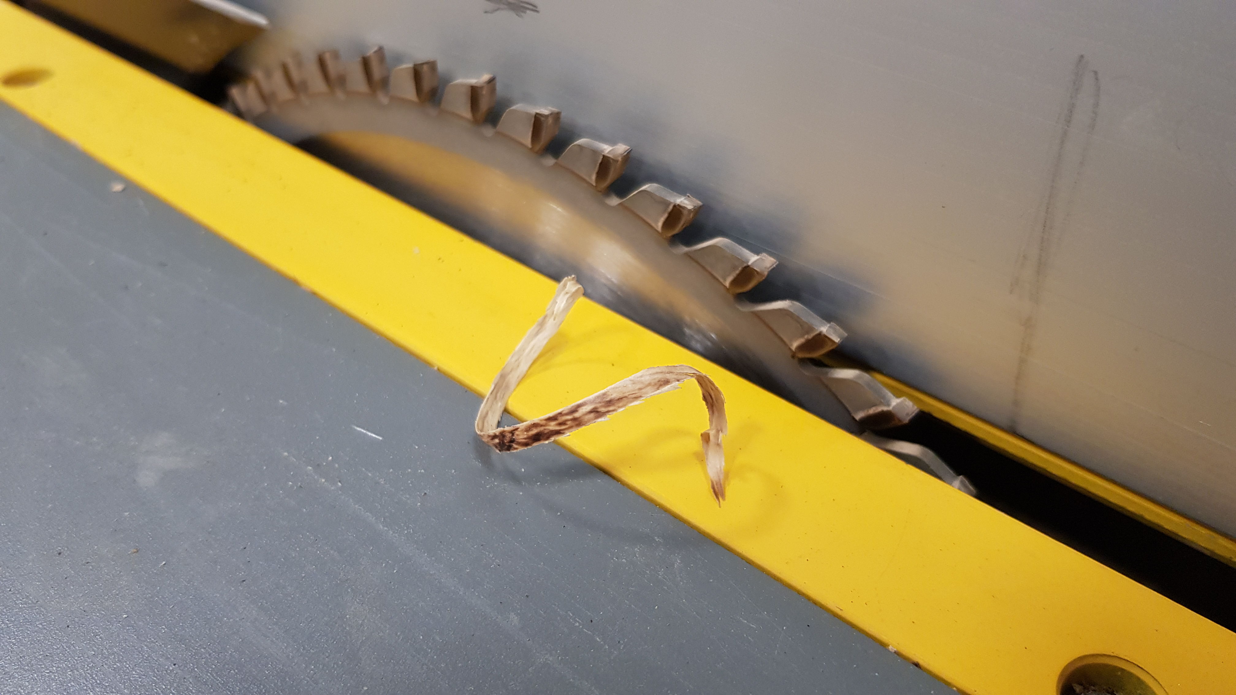

Είναι τόσο σκληρό και συμπαγές ξύλο που του βρήκα ήδη την πρώτη χρήση :hehe:
Στην πρώτη φώτο φαίνεται τι άφηνε ο δίσκος στο πέρασμά του κατά το κόψιμο. Εφευγε σαν να πέρναγε πλάνη κατά το κόψιμο και ζοριστηκε αρκετά με τα πολλά δόντια που φοράει ο δίσκος το δισκοπρίονο.

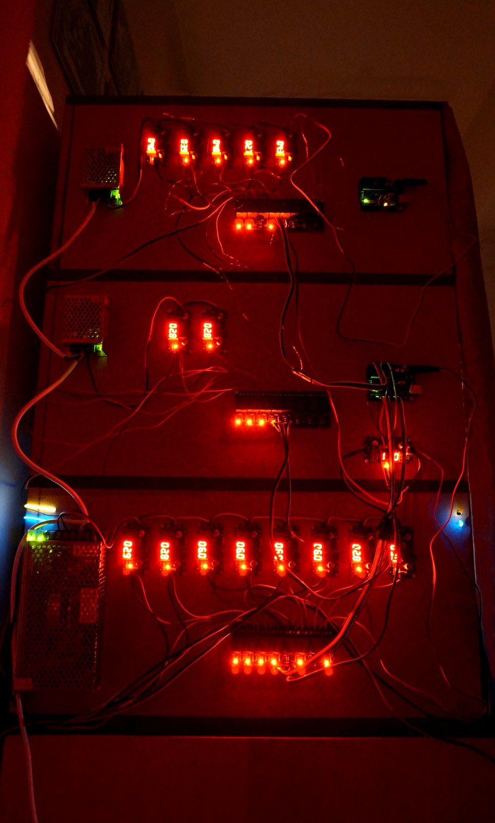

Η ηλεκτρολογική εγκατάσταση του "κτιρίου" μου έφαγε αρκετές μέρες, σήμερα έφτασε στο 99%...  :)
P.s. Θα γίνει κάποιο συμμάζεμα των καλωδίων, όταν (αν) καταλήξω στο τι ακόμη θα βάλω :)

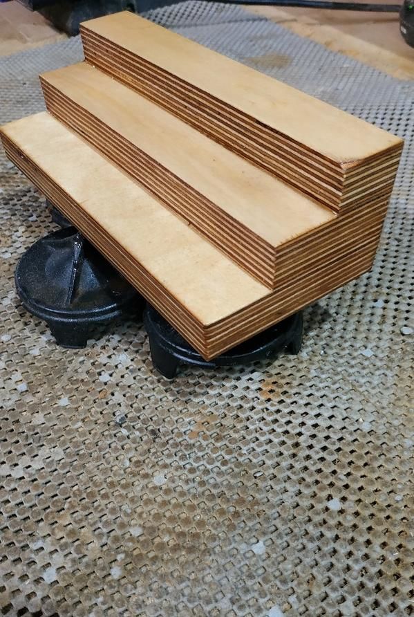

H κατασκευή Drill Bit Storage μόλις ξεκίνησε!
Τρυπάνια από το 1 έως το & 13 (& με τα μισά τους ενδιάμεσα), 3 μεγέθη τρυπάνια για γυαλί /πλακάκι & 2 σημαδευτήρια.
To μενού θα συμπληρώσει & ο μετρητής οπών (ωπ! κάπως ακούγετε τώρα αυτό) βλέπε drill gauge της silver line από τον Εργαλειόγατο.

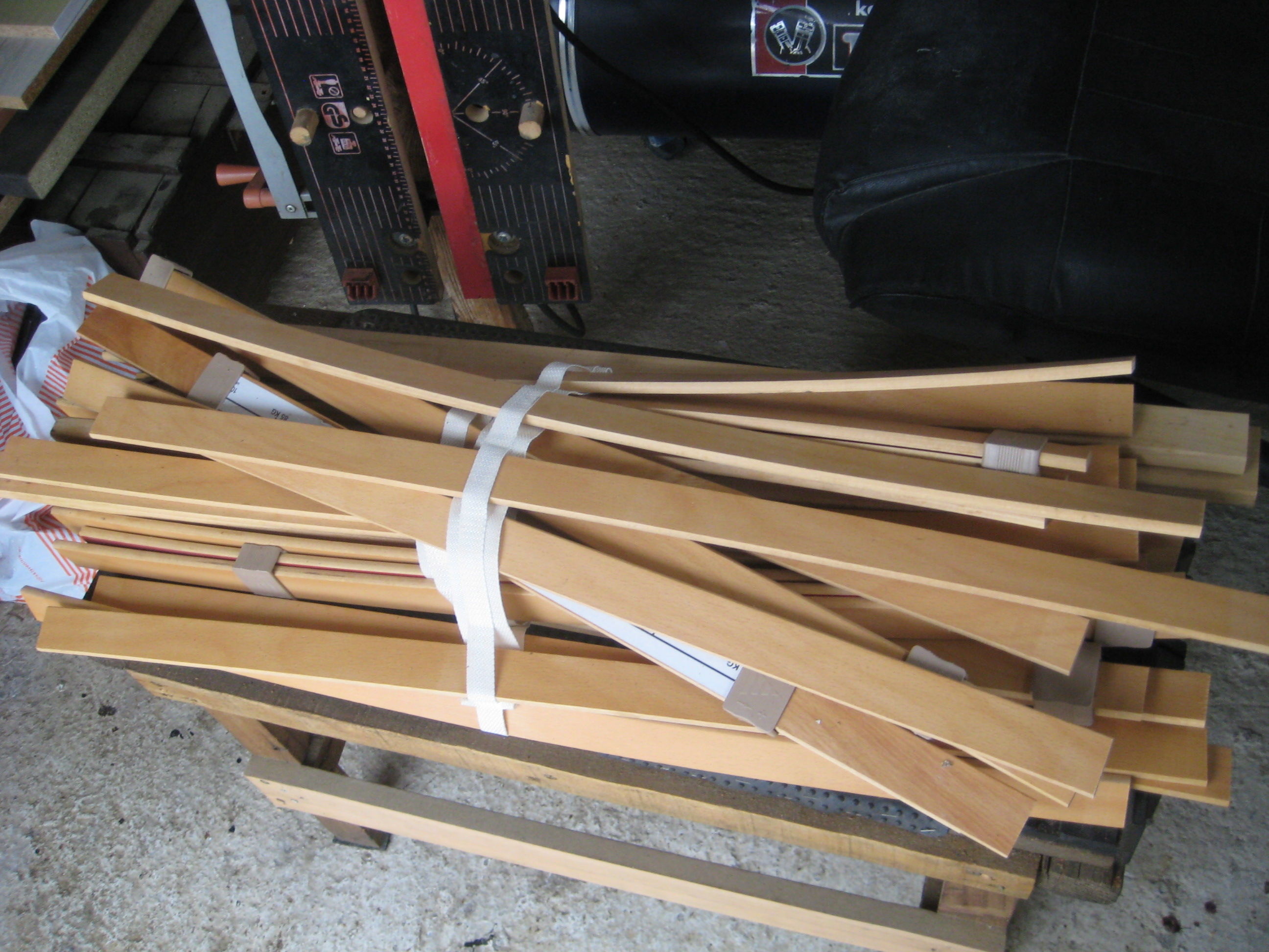

Το σκισιμο στη δουλεια συνεχιζεται κ σαν να μην εφτανε αυτο ειχα να φτιαξω κ επιπλα για το σπιτι του ανηψιου, που απο ολοκληρη Ελλαδα , περασε στο Αιγαλεω!!!!!!:wall:
Τελος παντων ,αφου ετοιμαστηκε ,φτιαχτηκε προεκταση παγκου κουζινας, επιπλο tv , κ πολλα αλλα περισεψαν πρανατακια για πεταμα που αξιοποιηθηκαν με αλλους τροπους απ οτι χρησιμευαν πριν.....
ΟΙ κατασκευες του σπιτιου εγιναν με ετοιμο mdf, φυλλα συγκολημενης ξυλειας , κ κομματι παγκου ,αγορασμενα γι αυτη τη δουλεια , οποτε φωτο η διαδικασια κατασκευης δεν εχουν νοημα ,αφου πολλα παρομοια εχουν παρουσιαστει εδω....

IMG_4574.thumb.JPG.83c1ee338421f70d6e25780fccc81f40.JPGIMG_4578.thumb.JPG.d52623b5d0d386fa0326e990187ff0b6.JPG

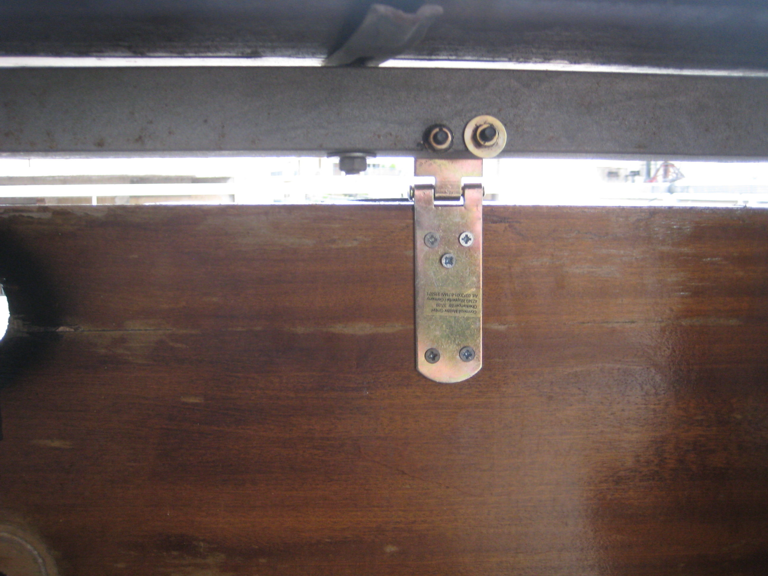

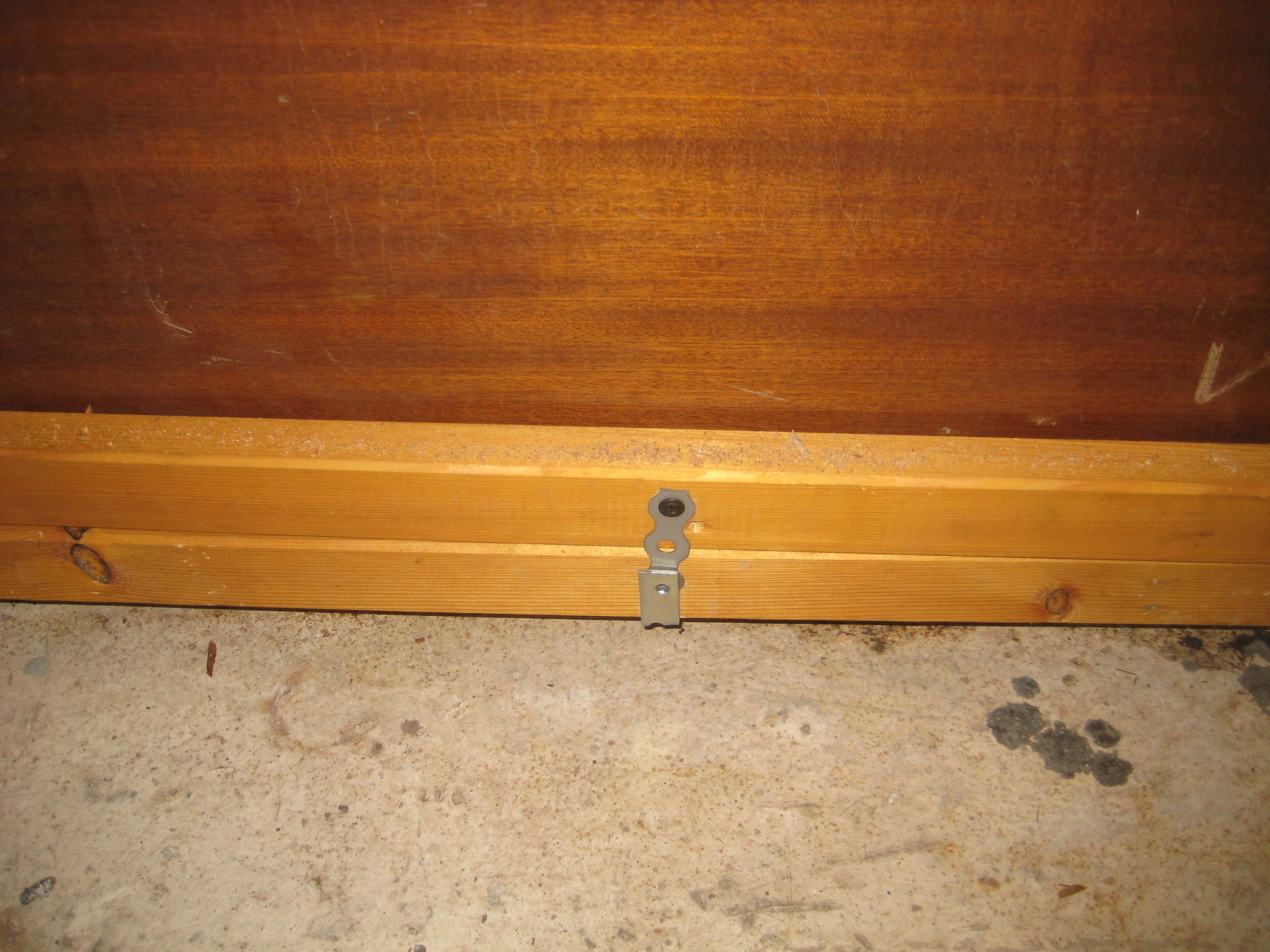

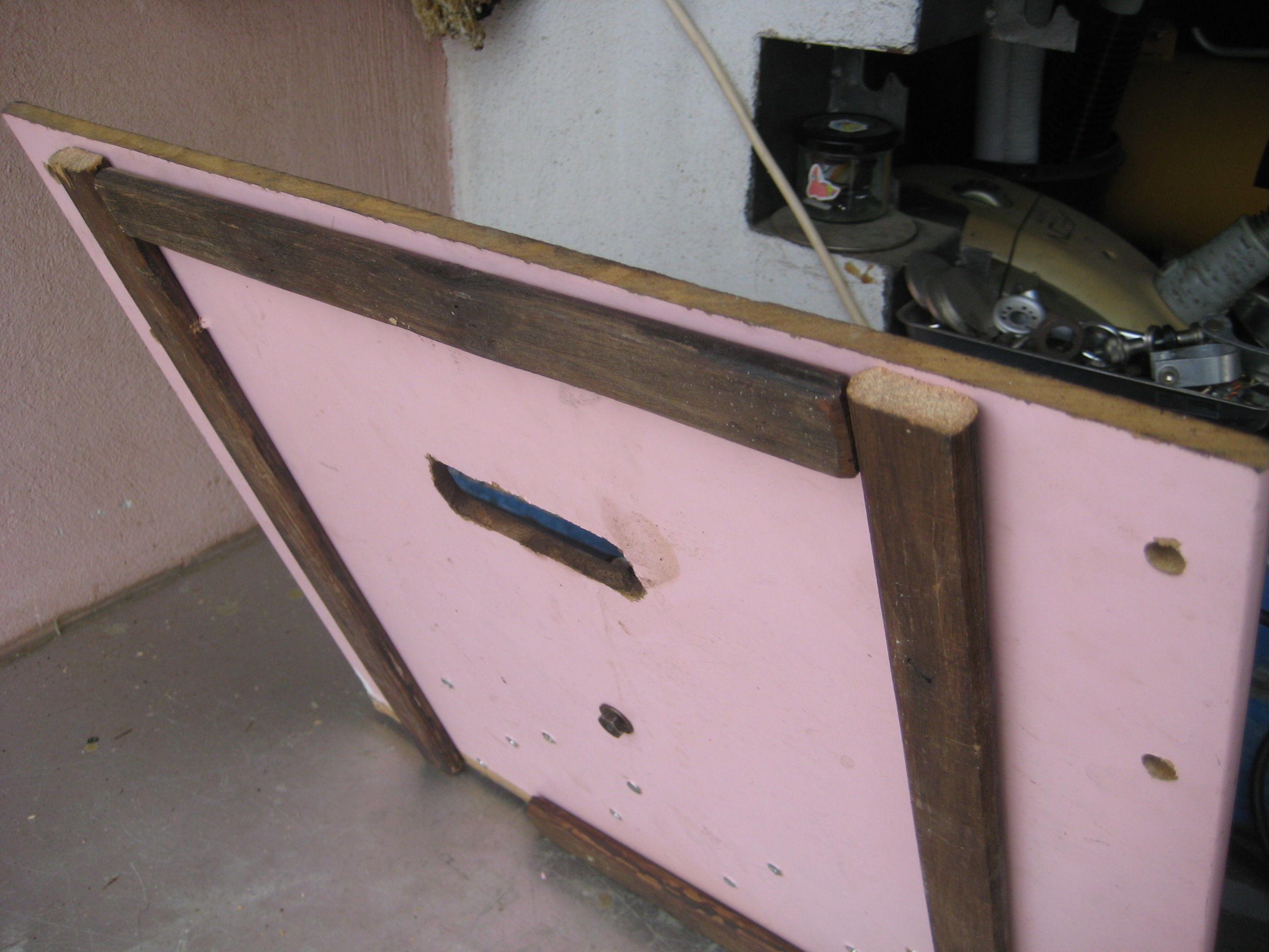

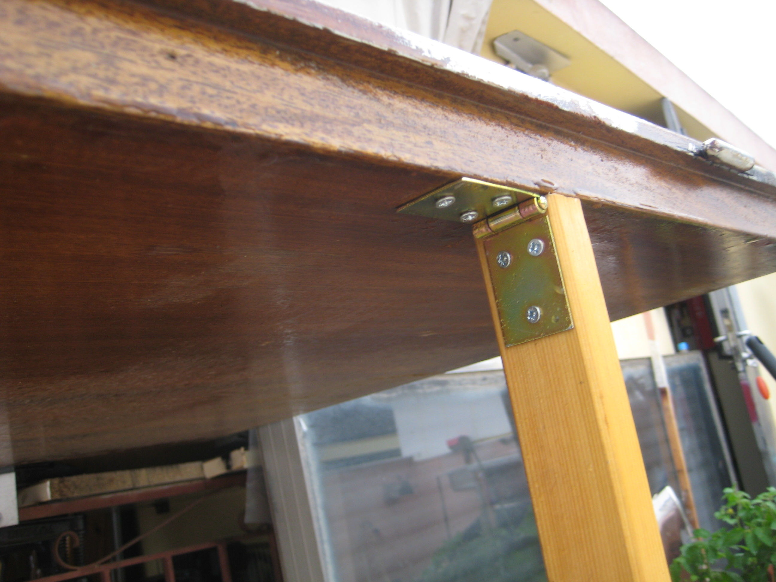

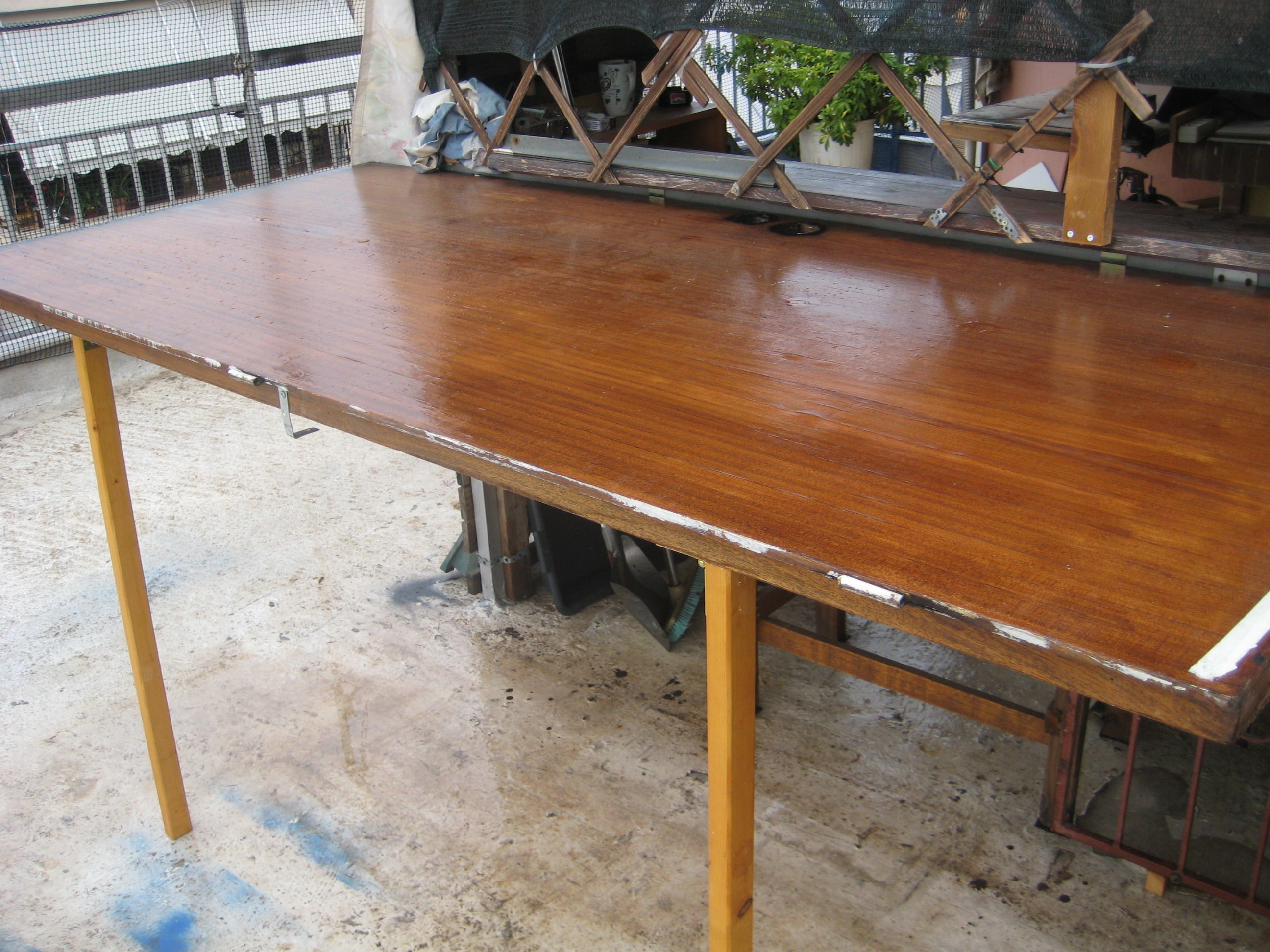

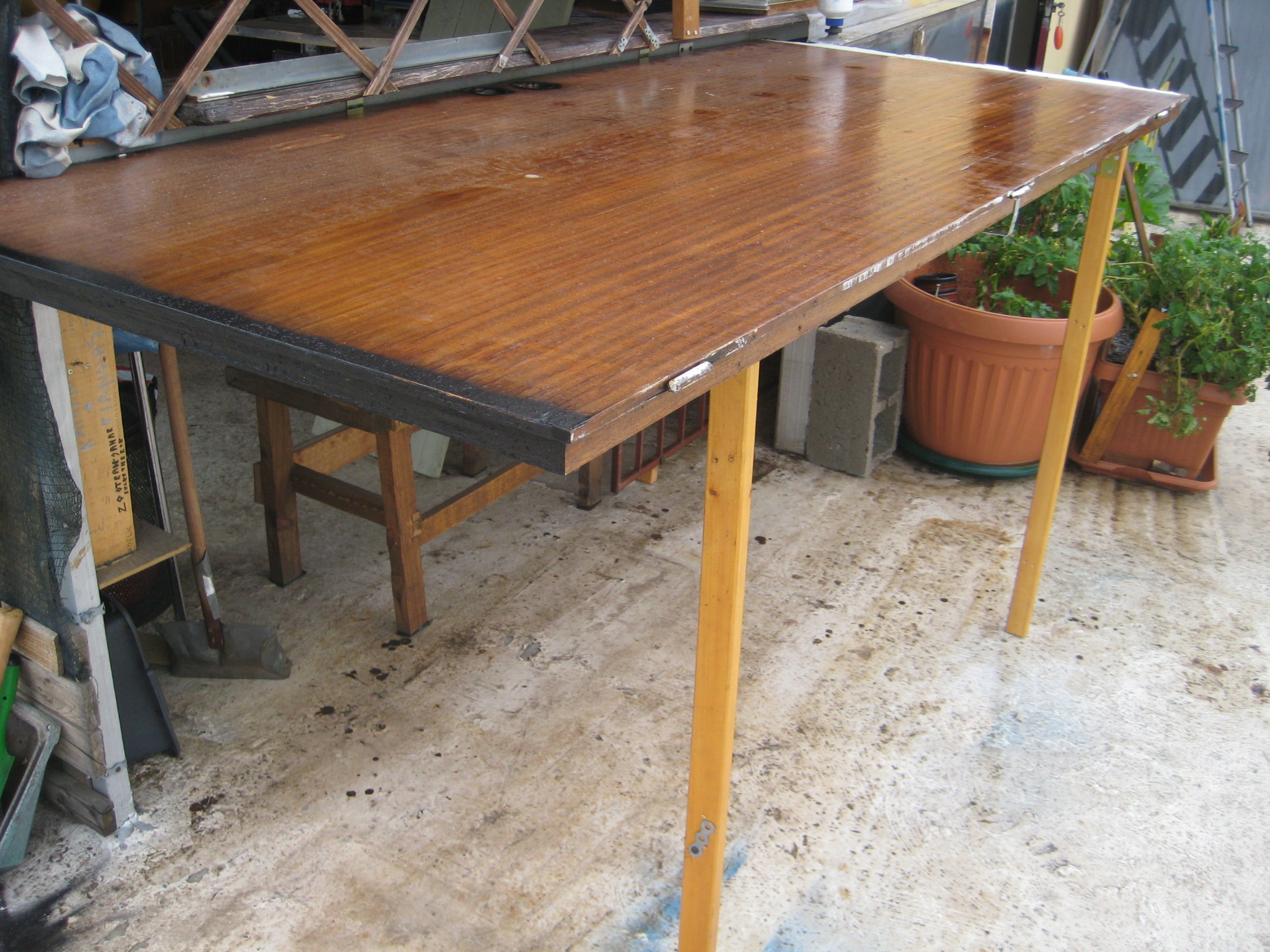

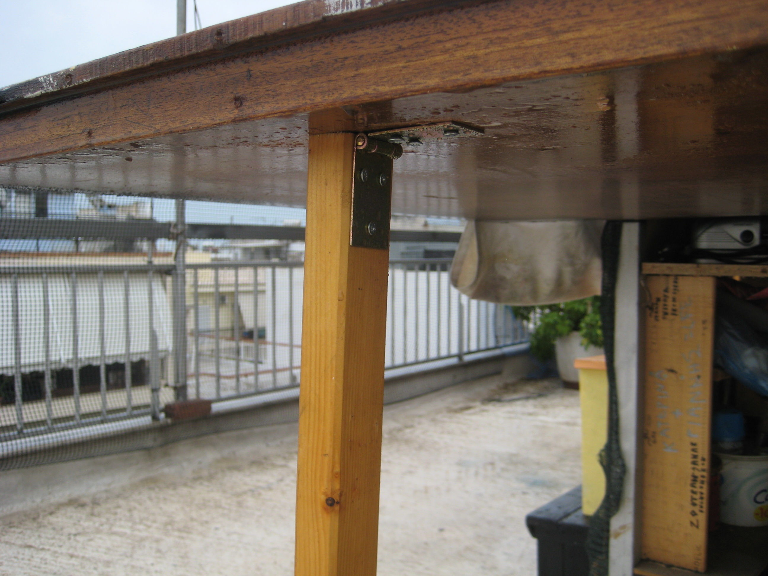

Εξωπορτα διαμερισματος εγινα σπαστο βοηθητικο τσαπεζι στην ταρατσα....
IMG_4575.thumb.JPG.dbd30ec78195b4bb839a2c76a8c1f666.JPGIMG_4576.thumb.JPG.422bc9c04d26bb5d855bde7c58d4fc75.JPGIMG_4577.thumb.JPG.cd061fe24a2add67e5011aa2e87d9e78.JPGIMG_4581.thumb.JPG.63905d2dcf232b1be22f0a18aa0fcf5c.JPG

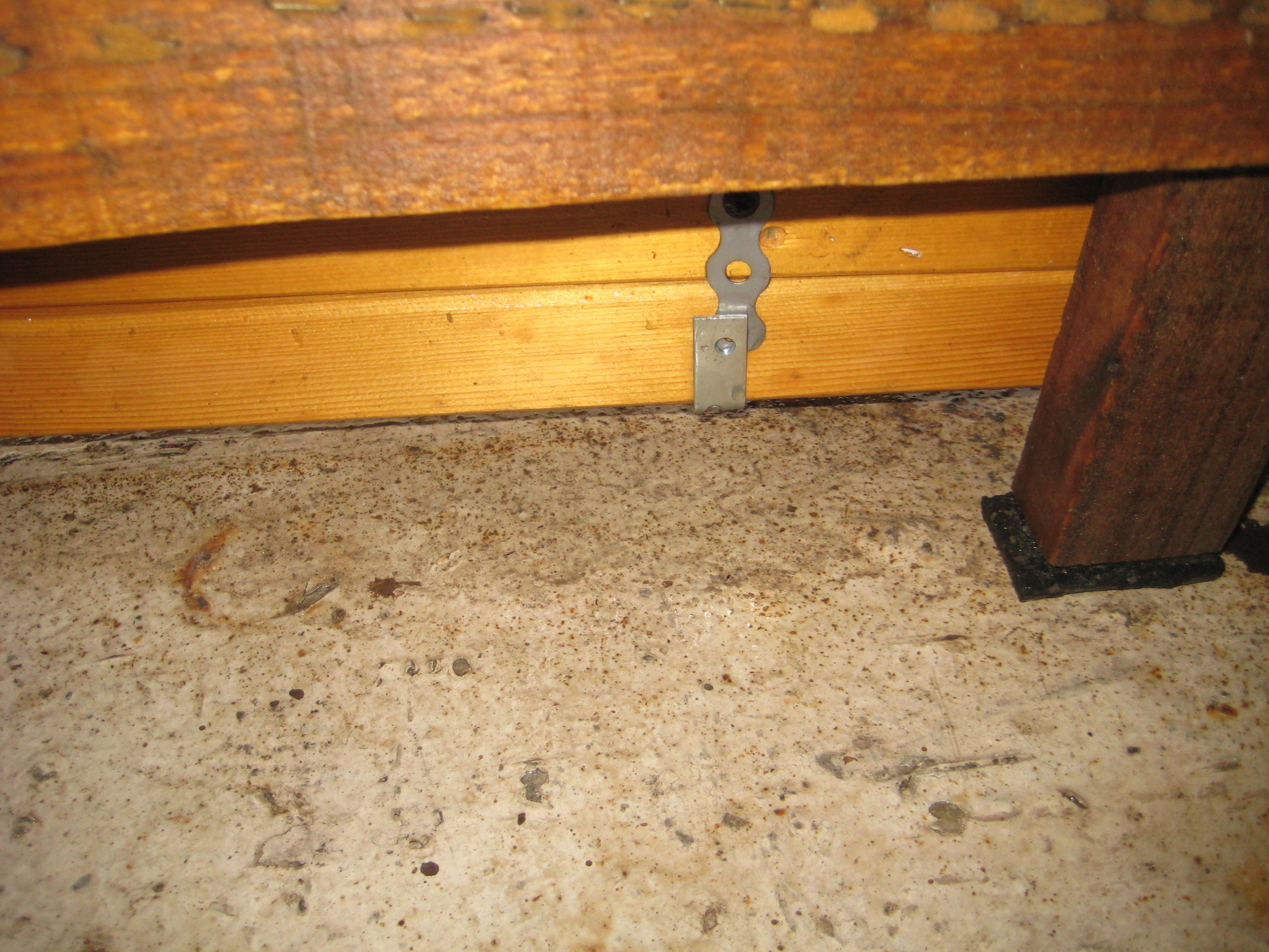

Σπαστα ποδια που μαζευουν κ μενουν κλειστα απο ενα λαμακι γωνια , για οταν κλεινει το πορτοτραπεζο, για να μην πιανει χωρο....
IMG_4579.thumb.JPG.fecfab8105a3787f96f16f0673625ead.JPGIMG_4562.thumb.JPG.7889955d8e7c9a4948a13454e141240c.JPGIMG_4562.thumb.JPG.ed543def7237dd4dfd9efcf09fa15ba2.JPGIMG_4564.thumb.JPG.9b02000df77311c263bf37e3c05e2405.JPG

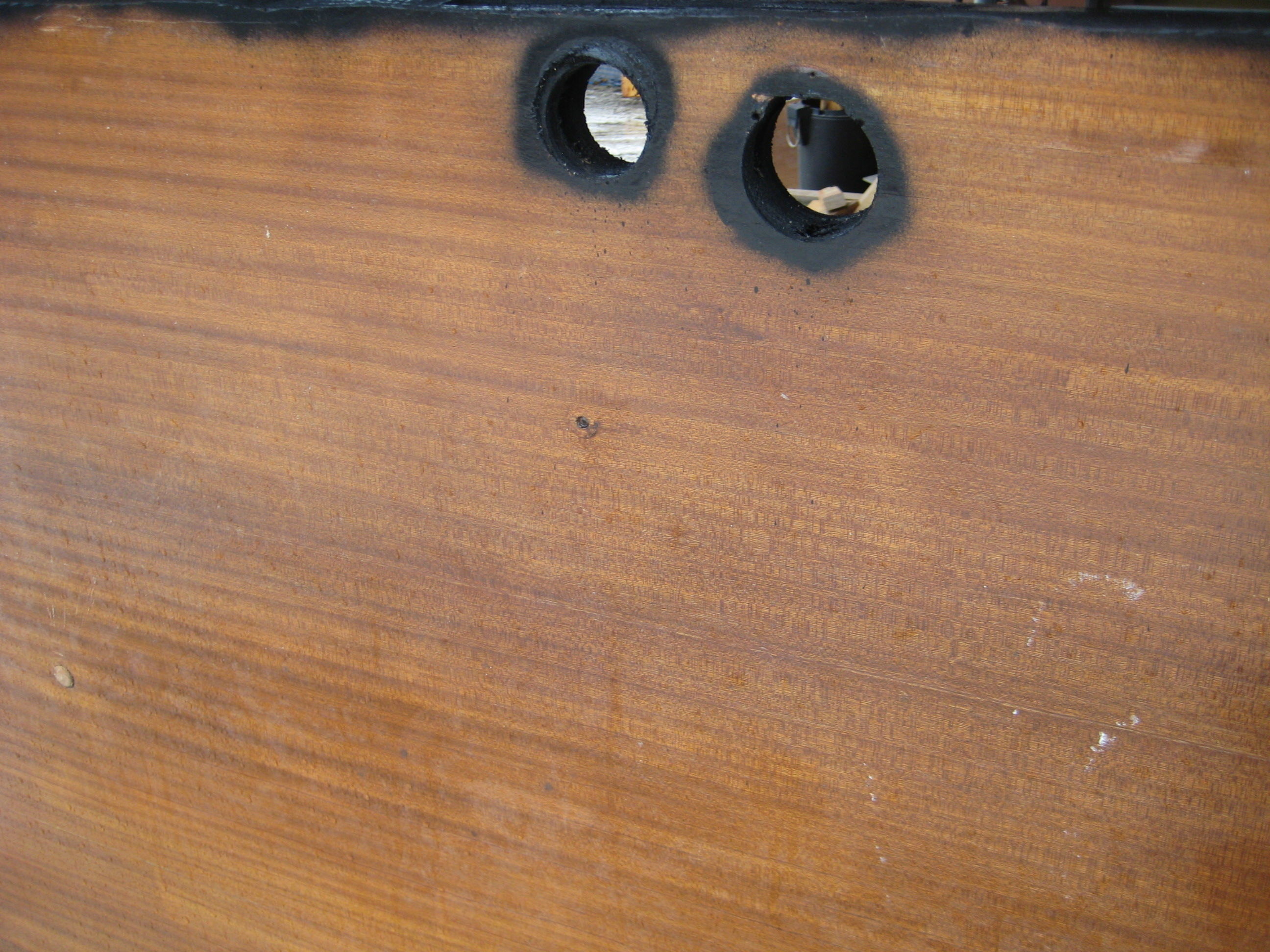

2 τρυπες με ποτηροτρυπανο εκει που ηταν παλια η κλειδαρια κ το πομολο ,για να περναει πριζα κ στομιο σκουπας......μαλλον κατι εχω στο μυαλο μου .....

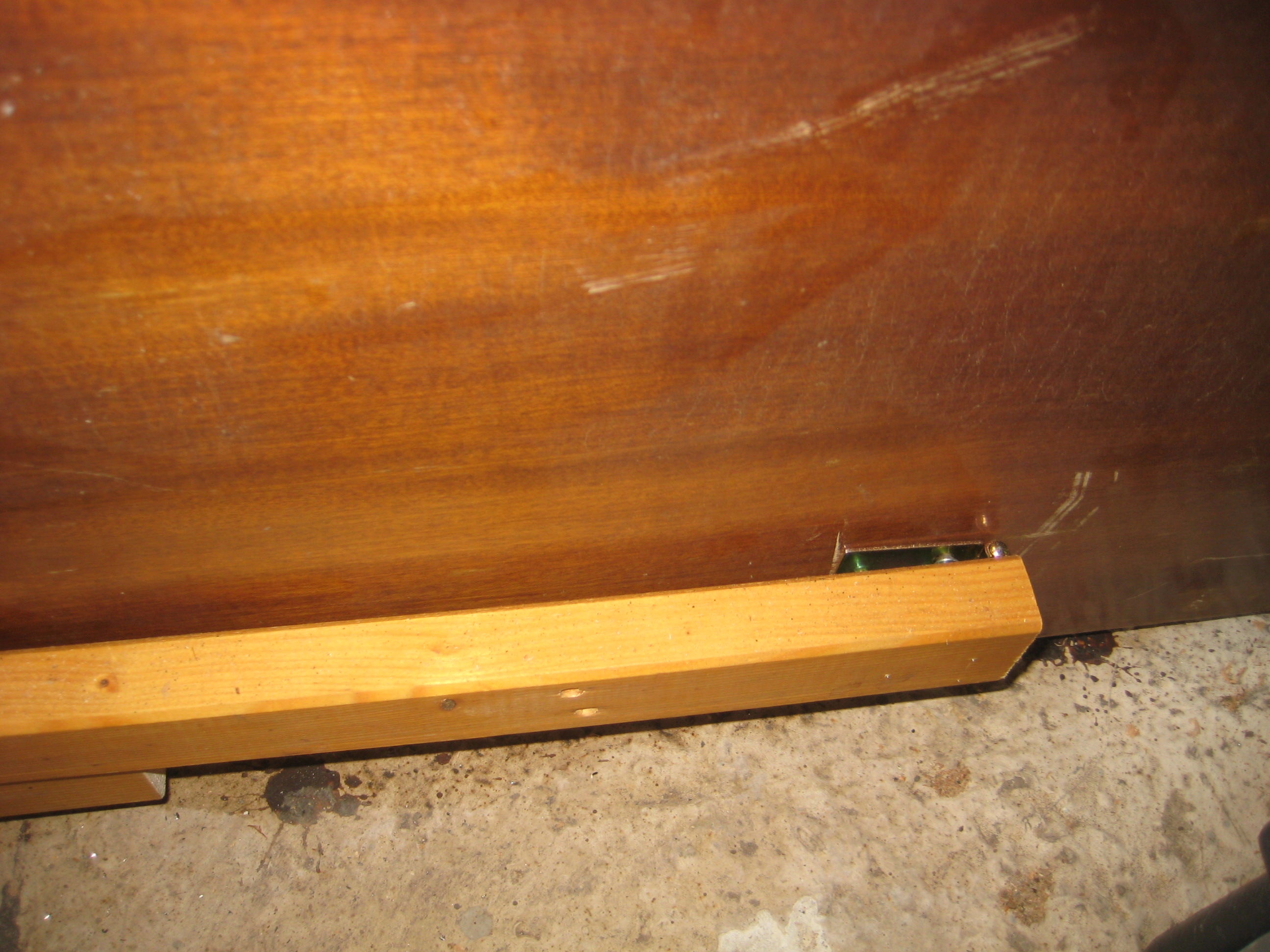

Η πισω πλευρα ειναι με μεγαλουτσικους μεντεσεδες , περαστες βιδες κ κατα το κλεισιμο του ,ας πουμε τραπεζιου, αφηνει 1-2 ποντους κενο ατο το εδαφος ,οποτε δεν εχουμε θεμα να βρεχεται οταν ειναι κλειστο.

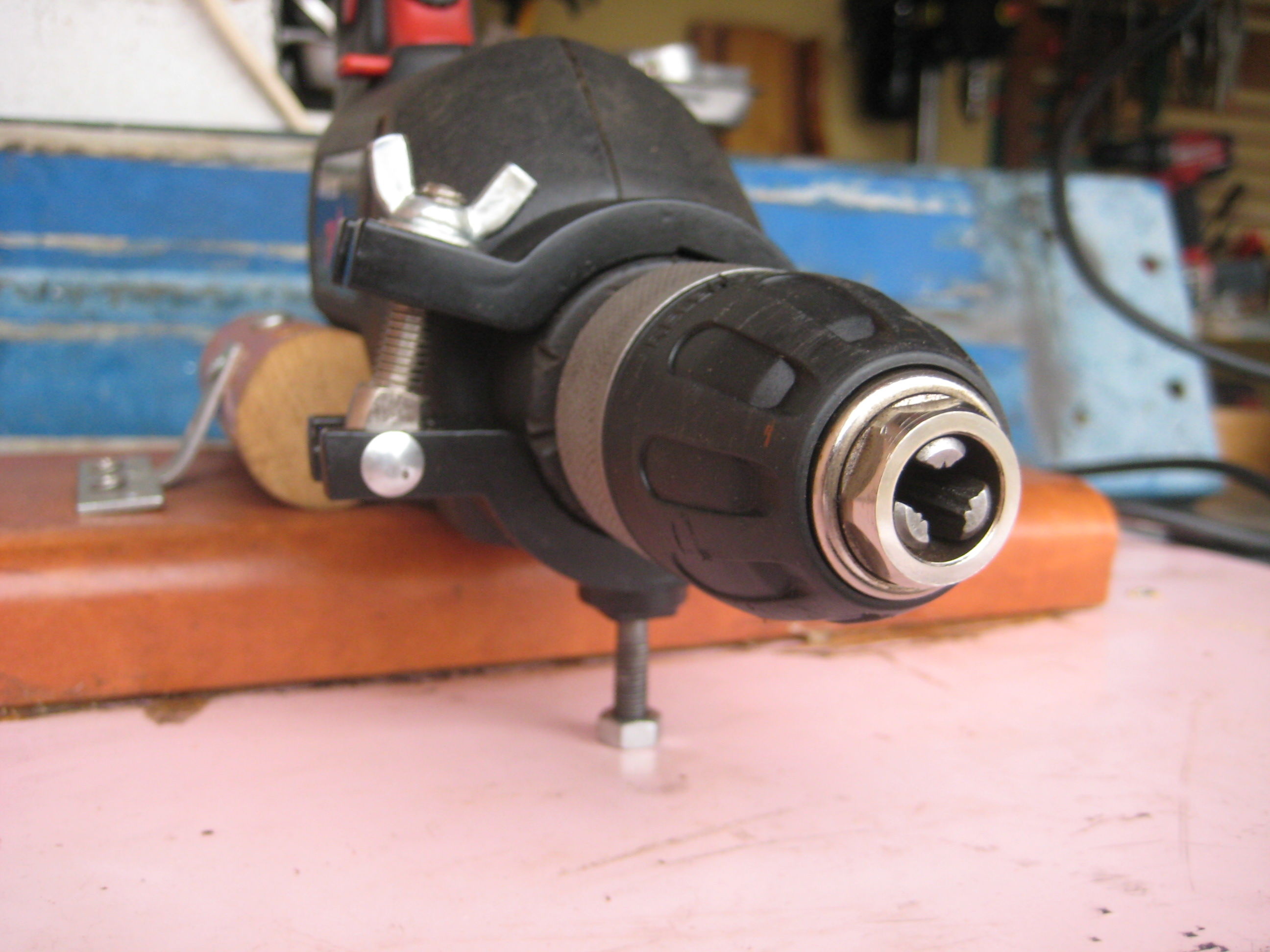

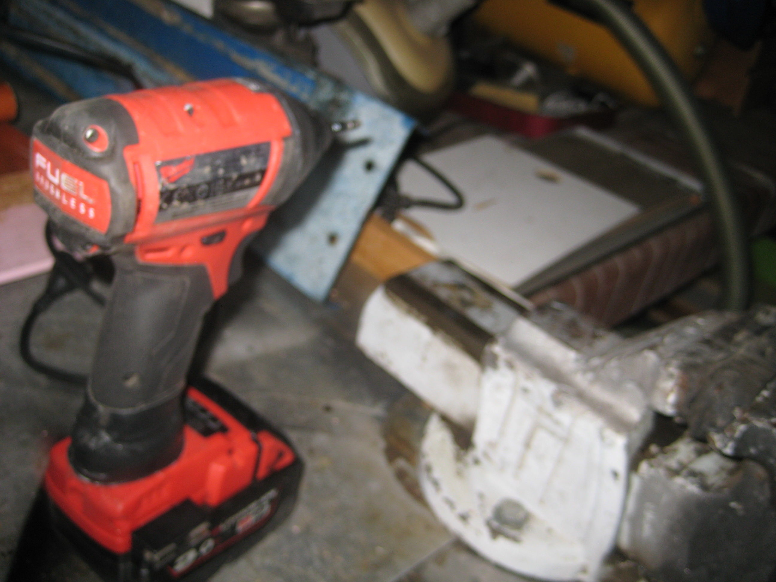

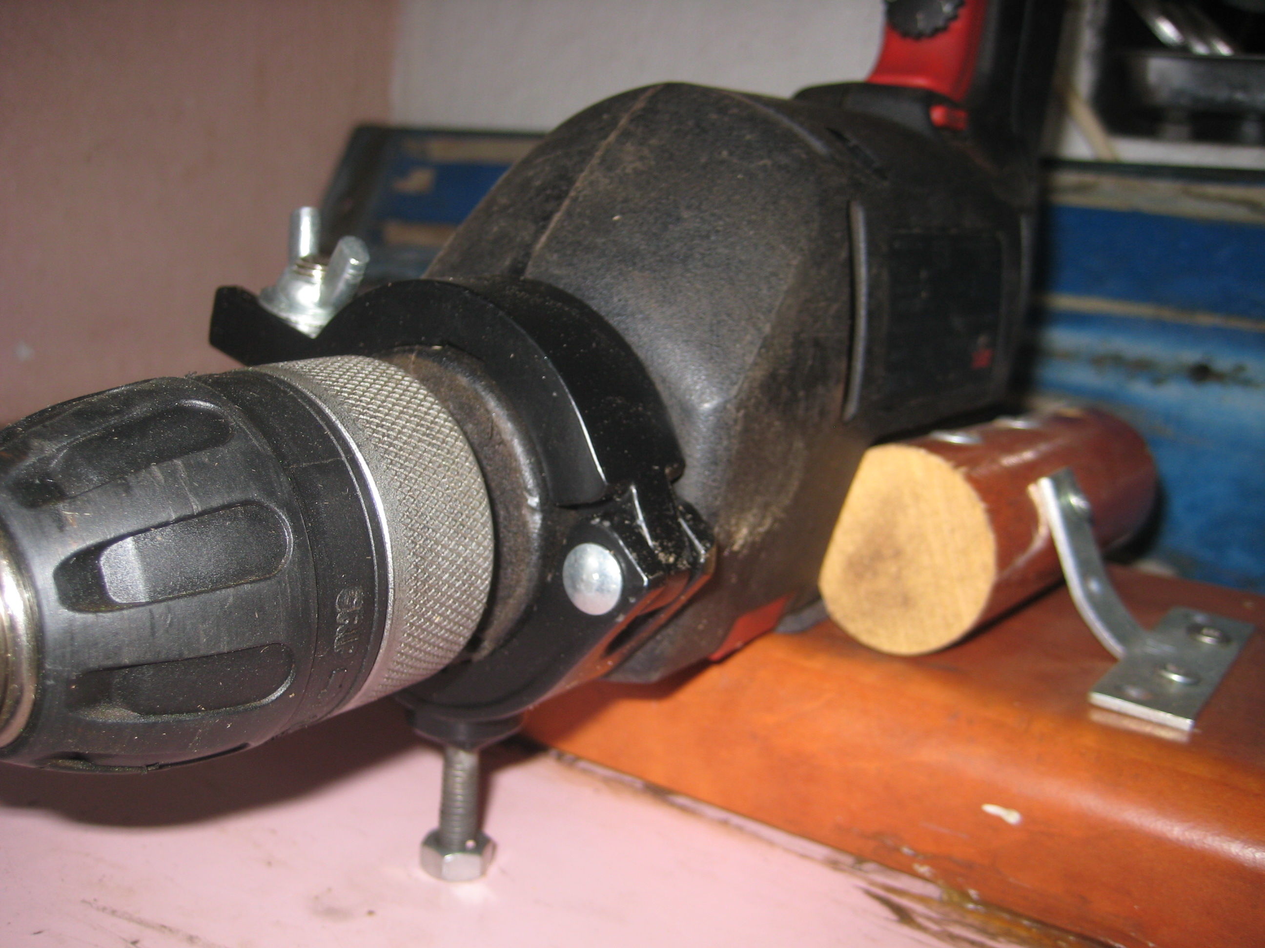

 Εξαρτημα απο το σκραπ, περαστηκε στο δραπανο πολυεργαλειο με βιδα -κοντρα παξιμαδι  ,οποτε καποιοι ανεπαισθητοι τζογοι εξαφανιστηκαν εντελως....δεν ηταν απαραιτητο ,αλλα αφου βρεθηκε....
IMG_4566.thumb.JPG.ee8fc47b8cf3f4049d8b82c15080441c.JPGIMG_4565.thumb.JPG.6f9eb0955f1e9c7eccc57820e24ae42c.JPG
Πεταμενα.....οταν βρω χρονο θα γινουν μια τελεια πολυθρονα - σπαστη ξαπλωστρα για τη μπαλκοναρα του χωριου....
Τα γατονια ηδη εχουν καταλαβει τι κ πως θα γινει, οι υπολοιποι υπομονη!!!!!!!!!!
IMG_4573.thumb.JPG.bae9ce99706fb34f034a9c7cbc7cba40.JPGIMG_4572.thumb.JPG.21d57f90bea3b5699759bcc3e87f06fc.JPG

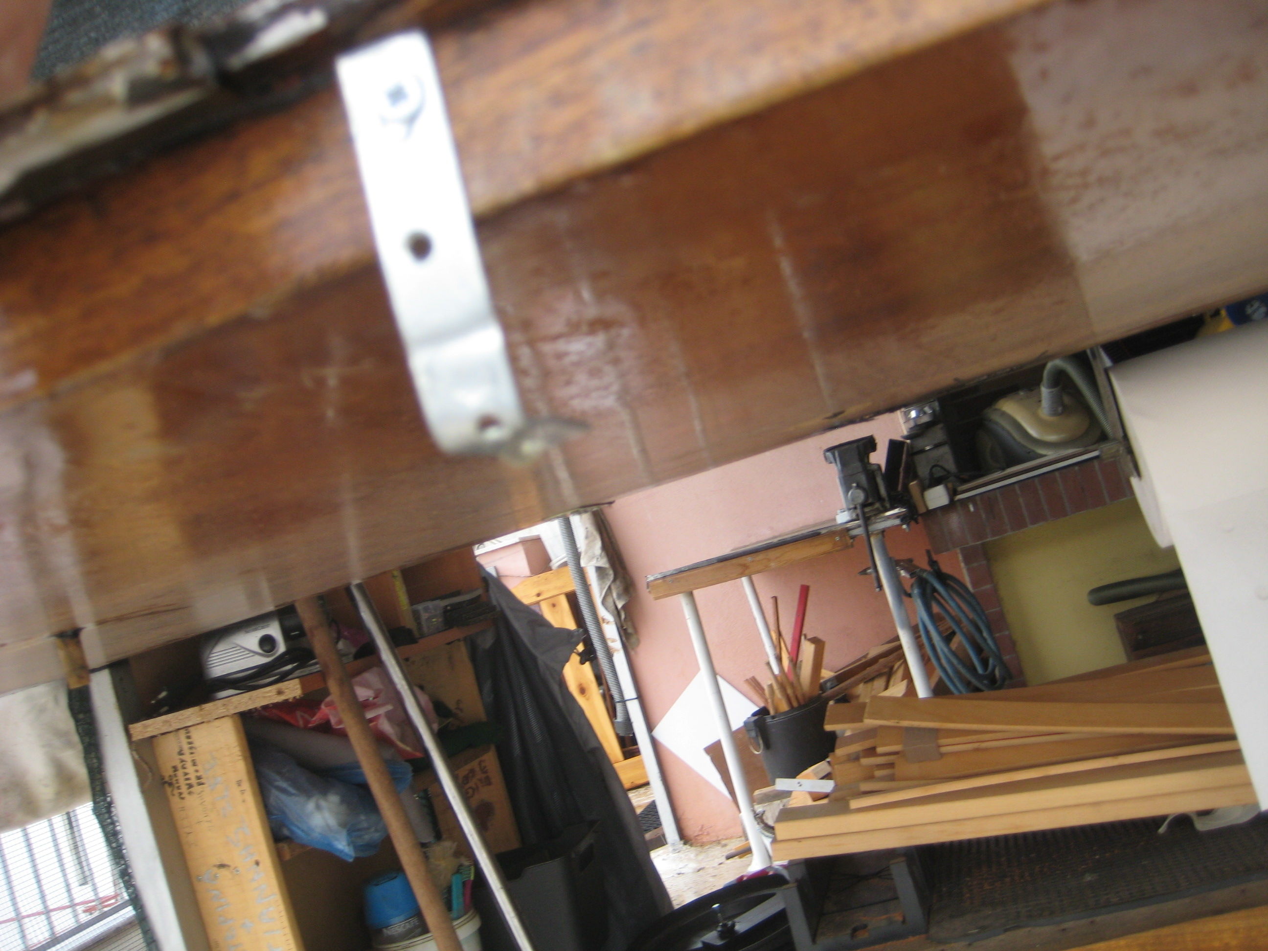

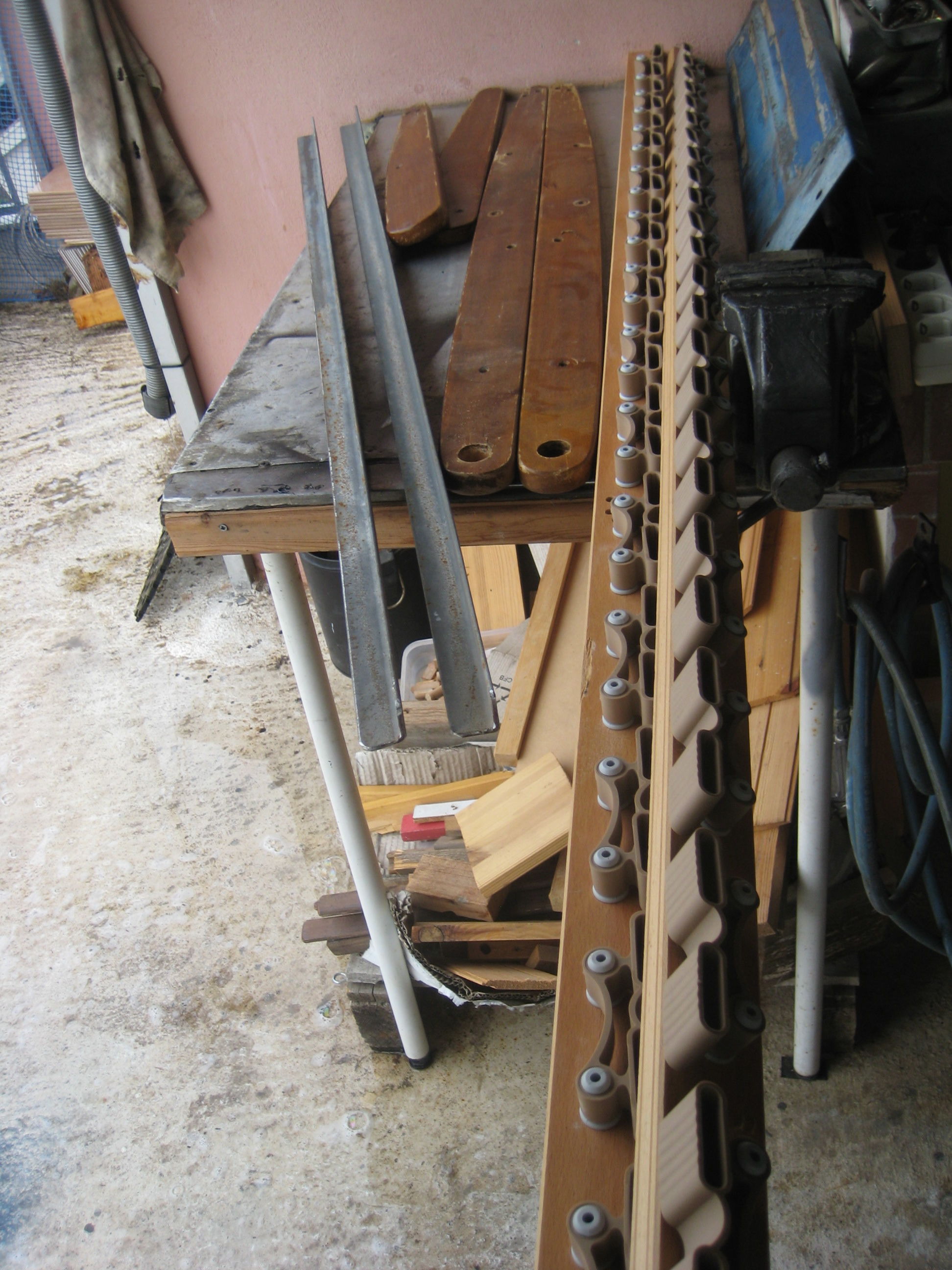

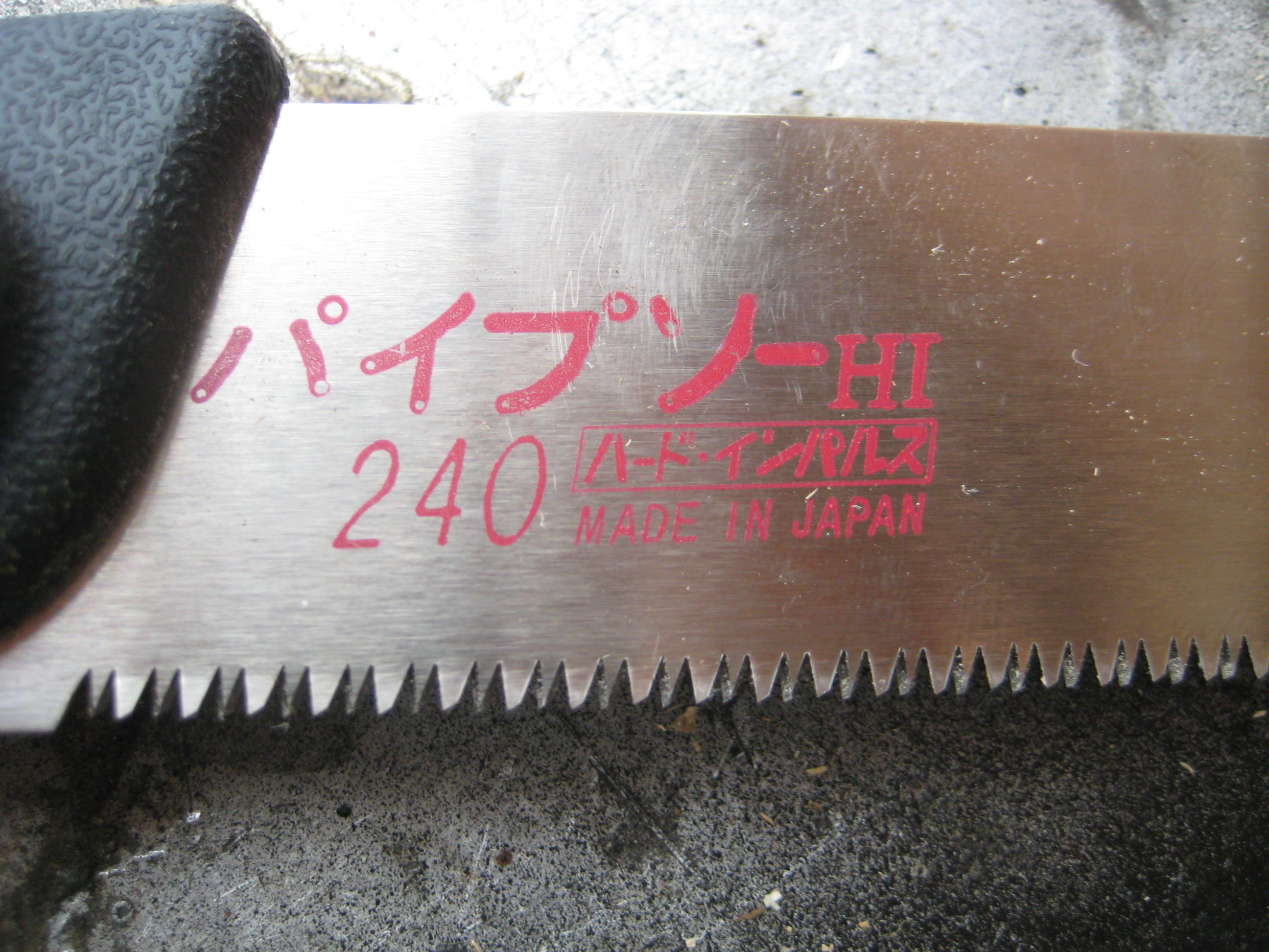

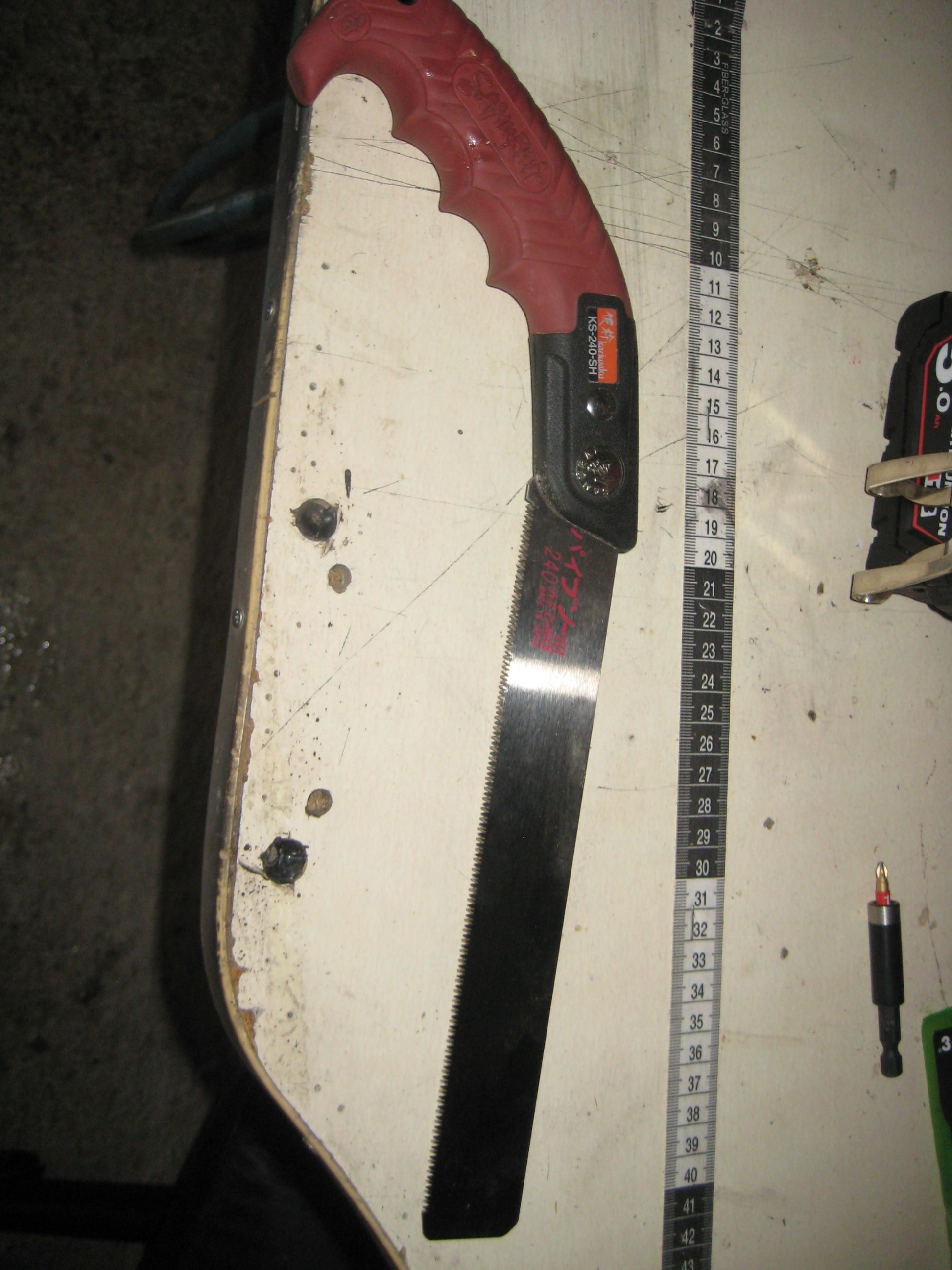

Χαλασμενη λαμα σε πριονι...Λαμα απο Προμηθεα στα 5 ευρω, λιγο μεγαλωμα η τρυπα που περναει ο πειρος κ ξανα ετοιμοπολεμο....14 εκανε η δικη του λαμα.....
το μεγαλωμα της τρυπας σε καλη πριονολαμα δεν ειναι καθολου ευκολη...θες καλο τρυπανι κ αργες στροφες....
