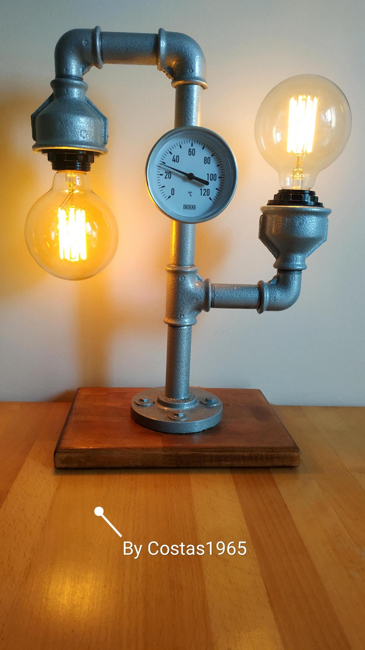

7 minutes ago, Siera said:
Φτωχέ καστανά κατάντησες φωτιστικό.
Ελπίζω να σου φτάσει και για το δεύτερο μην χαλάσεις και άλλον.
Πράγματι, η τιμωρία ήταν πολύ σκληρή!   ?
Συνέλαβαν 92χρονο καστανά γιατί δεν είχε ταμειακή

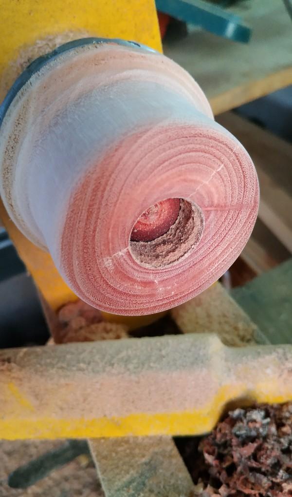

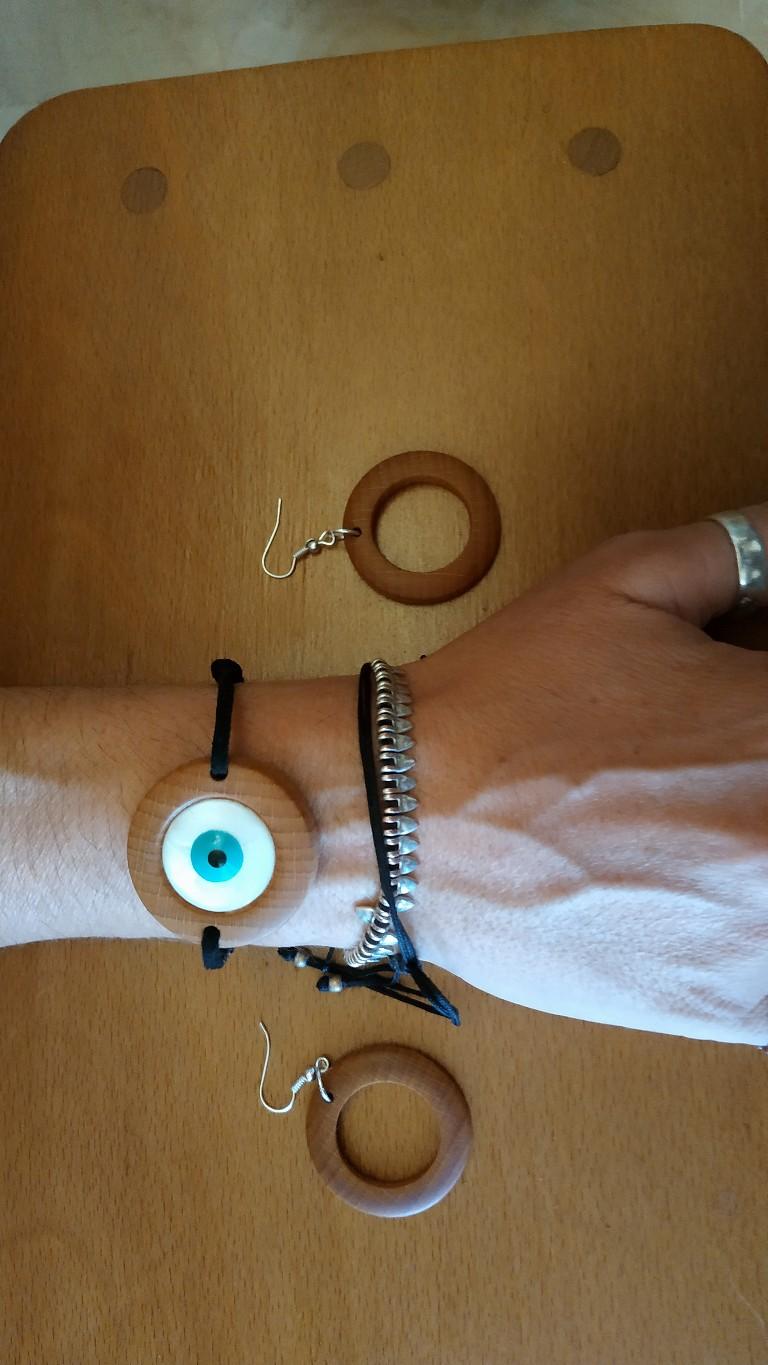

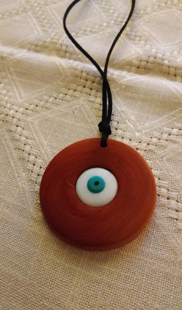

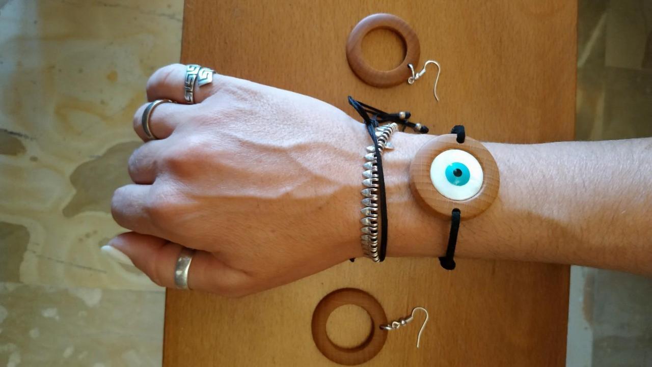

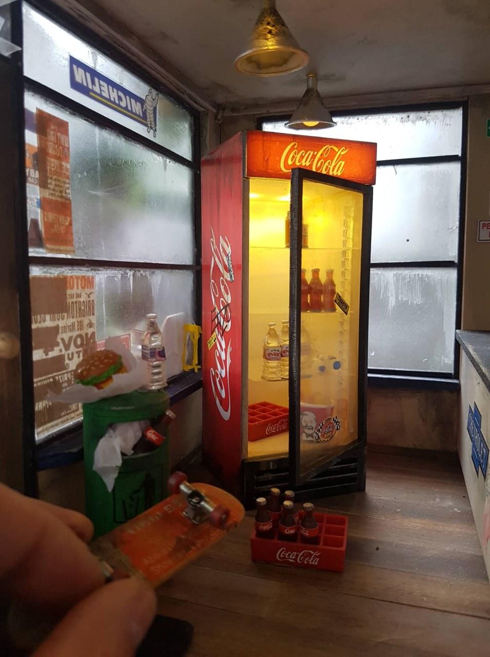

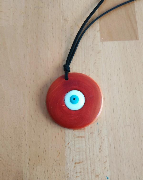

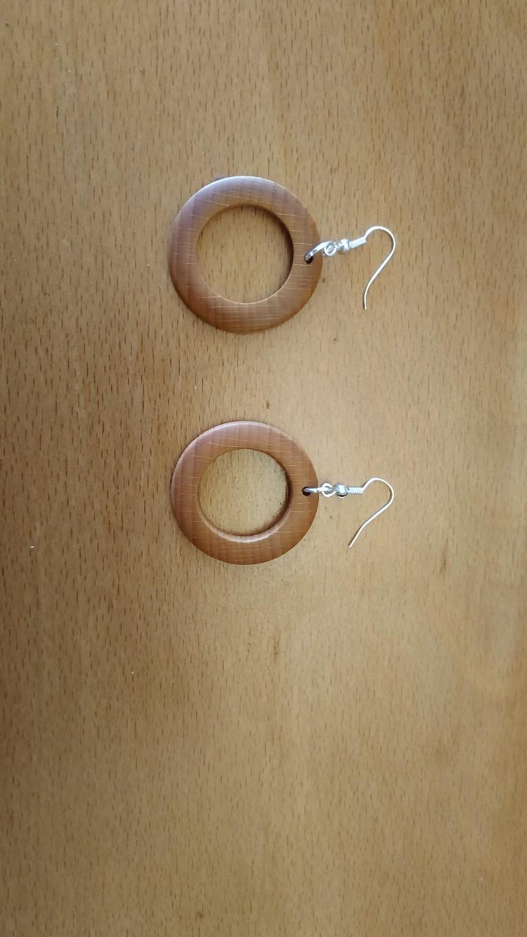

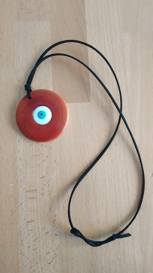

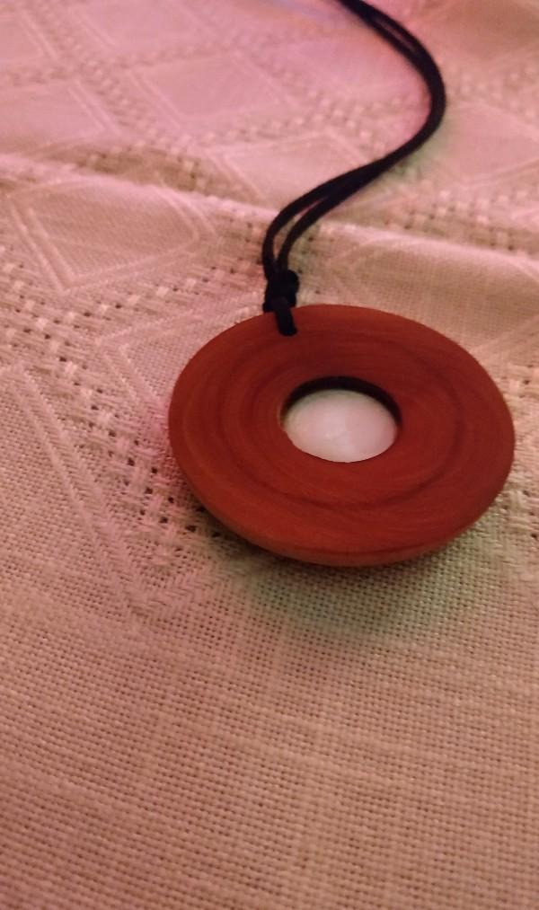

Μπράβο μάστορα. Πολύ όμορφη εικόνα. Δώσε πράμα να παίρνουμε & εμείς ιδέες. Καλή συνέχεια.
πριν 22 ώρες, το μέλος Qparadox έγραψε:

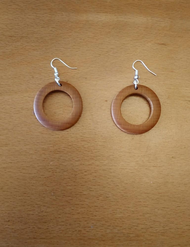

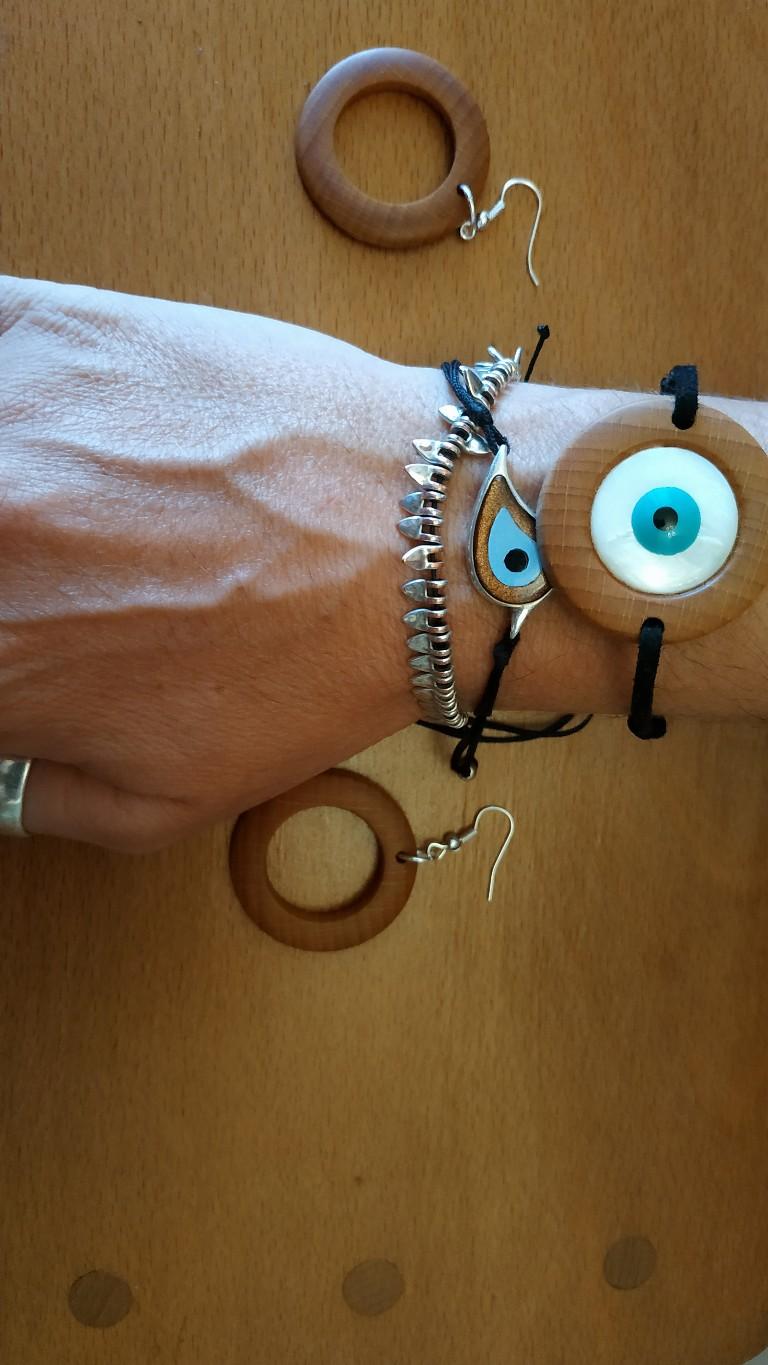

Κατασκευή κοσμημάτων για έτσι πρέπει.
Καλό βόλι σε όλους.
IMG_20190707_104816-768x1365.jpg.0d7cef578f6e1c3e6f1ad77a7f005c06.jpgIMG_20190707_104826-768x1000.jpg.a631594b63b056c0b5238e435164920f.jpgIMG_20190707_104943-768x1365.jpg.24d770ede5bcde45b0d5fe53eea81021.jpgIMG_20190707_104954-768x1365.jpg.bff23d5605b3e03564c1dfa6232ceaa0.jpgIMG_20190707_104939-1365x768.thumb.jpg.50de237bc5dd2ec0038d0f2045c30695.jpg

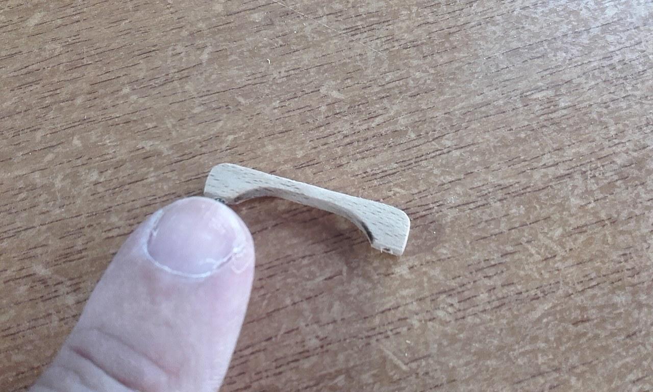

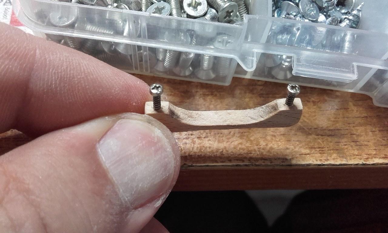

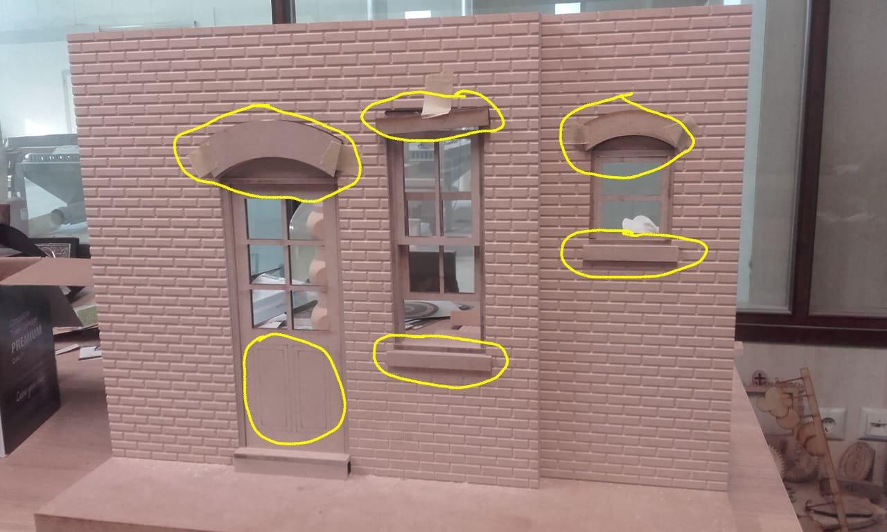

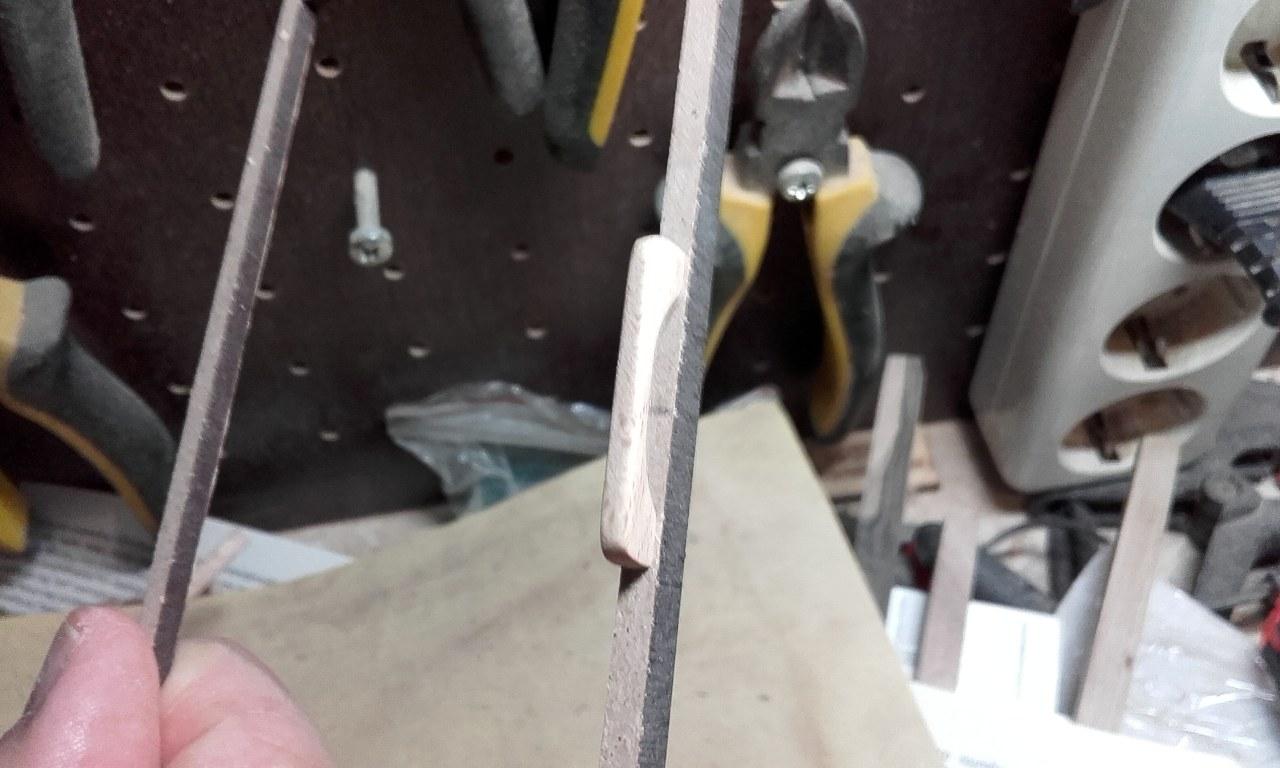

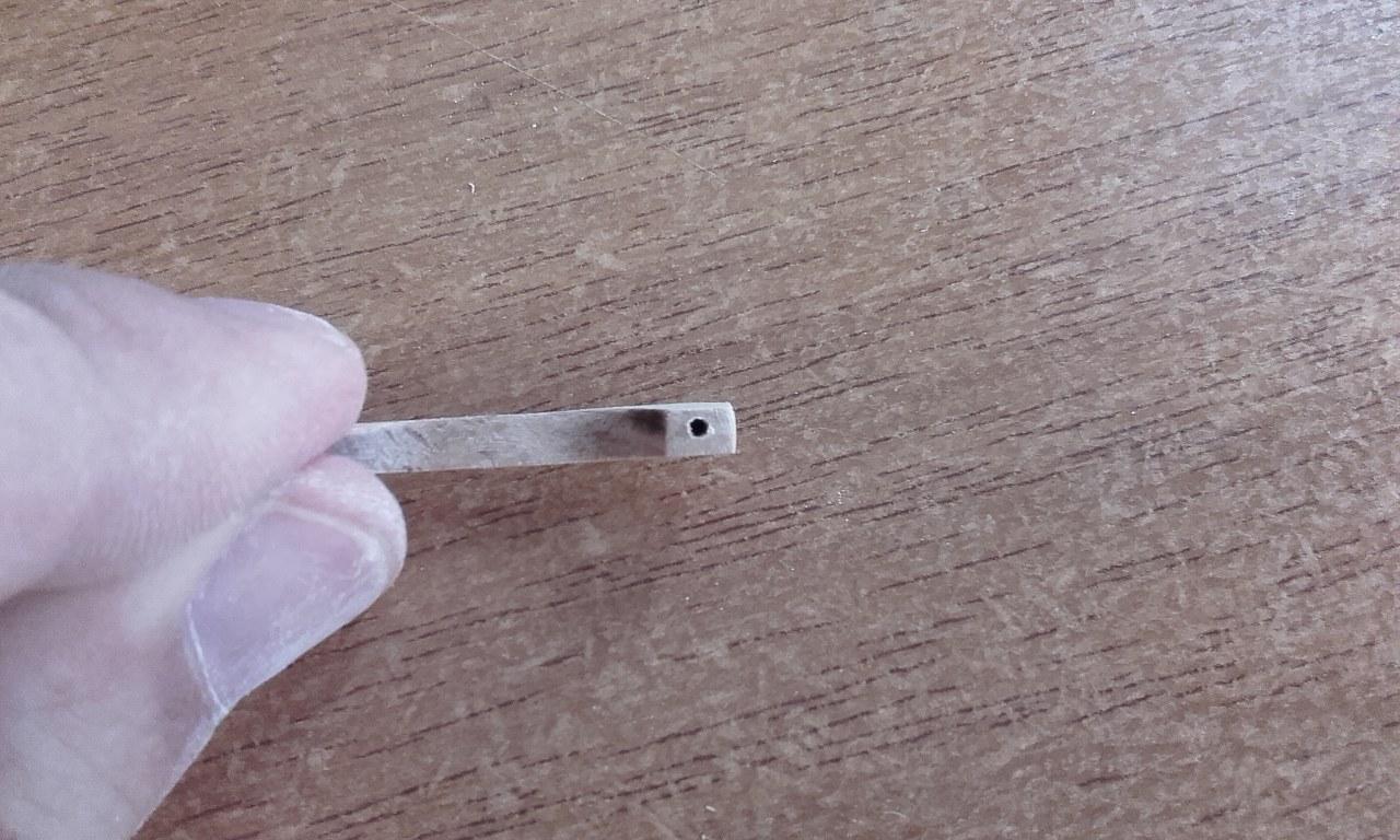

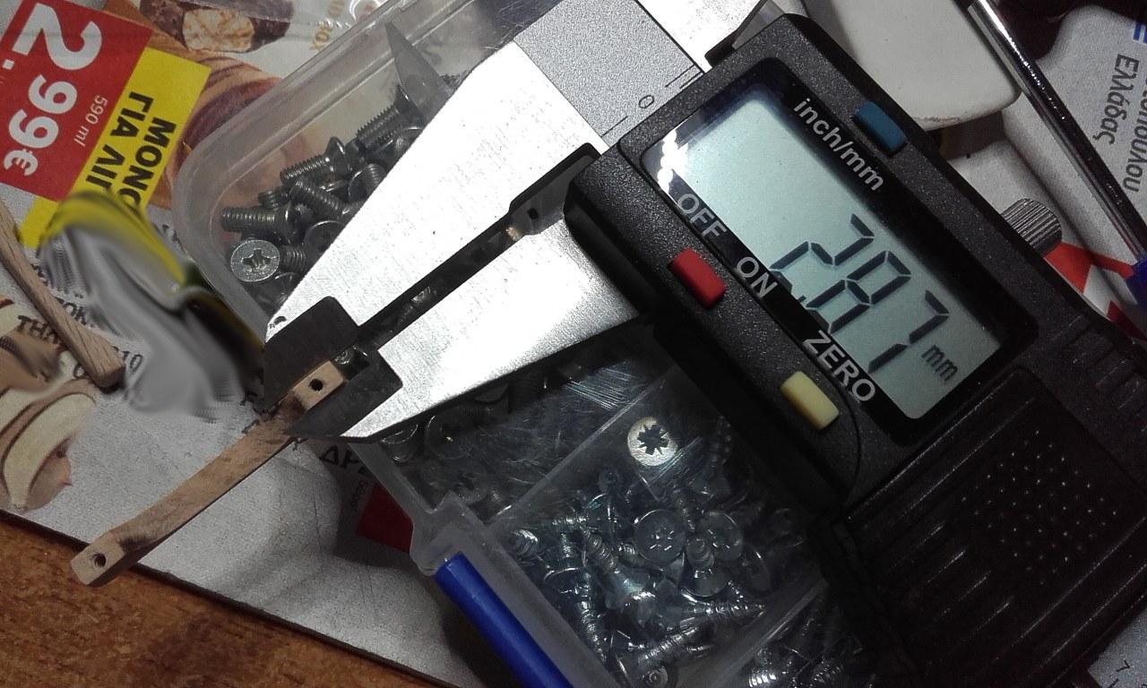

Εγινε τo πρώτο κομμάτι με το κοπίδι, την λίμα, το  Dremel, και το γυαλόχαρτο.
Νομίζω θα πάω στο plan B ??

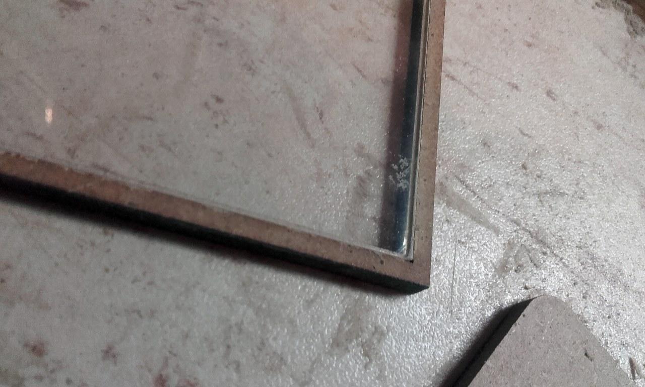

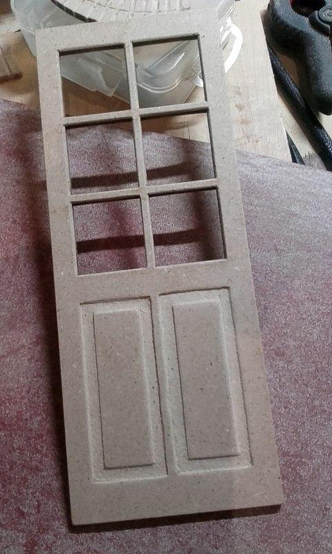

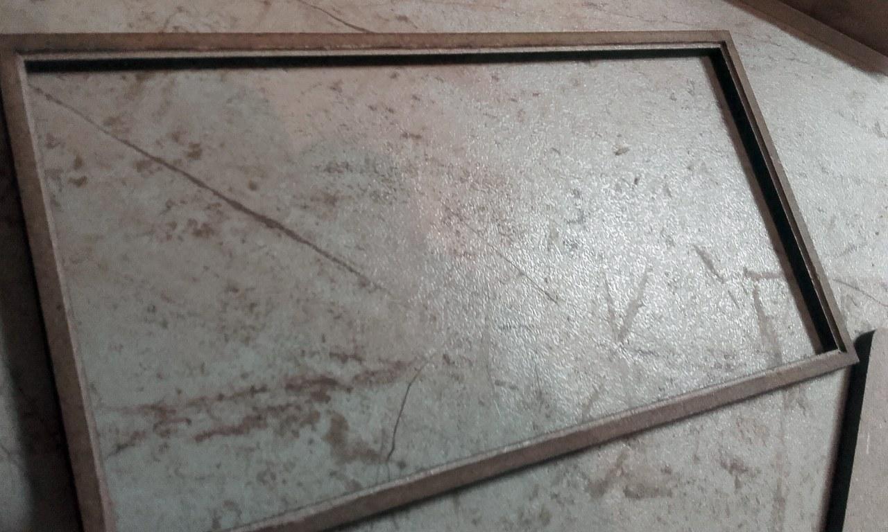

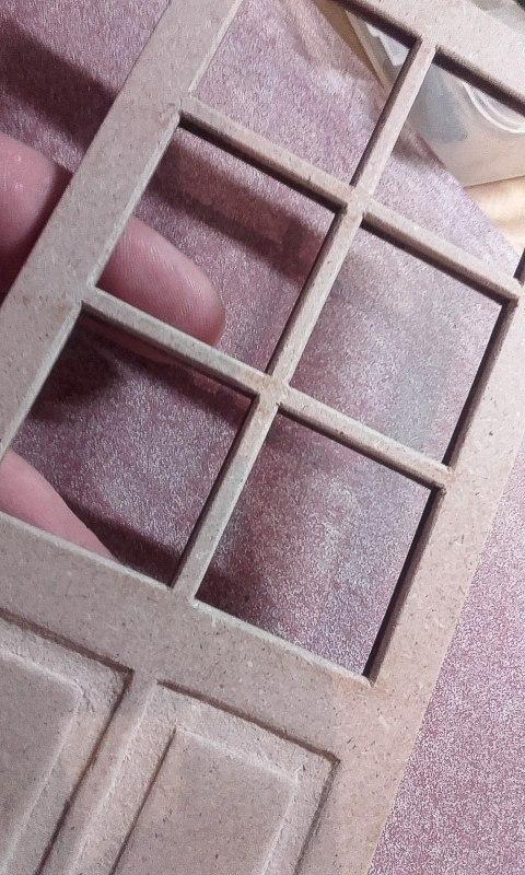

Στο νέο "σκηνικό" που θέλω να φτιάξω επιτρέπονται οι αστοχίες και οι ατέλειες  :)
Θα γίνει προσπάθεια για να δείχνει παλαιωμένο-φθαρμένο.
Εγινε η πόρτα με το κοπίδι, την λίμα, το Dremel, και το γυαλόχαρτο.
porta1.jpg.f6fde2af1df88735b8c0dd690629068e.jpg  porta2.jpg.922097441551da677111977af6fc80de.jpg
Αύριο κόβω τα πλέξιγκλας και βλέπουμε...

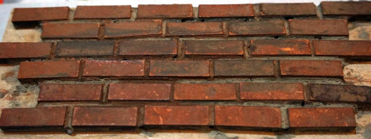

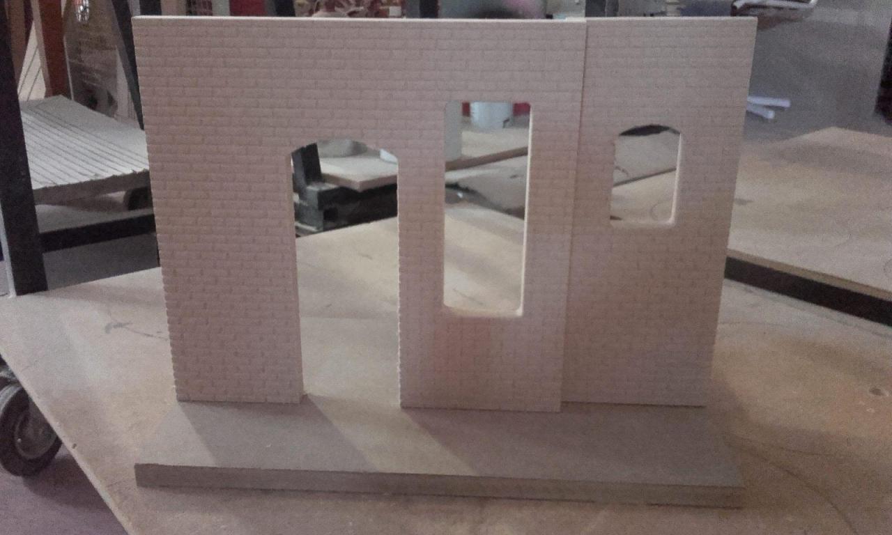

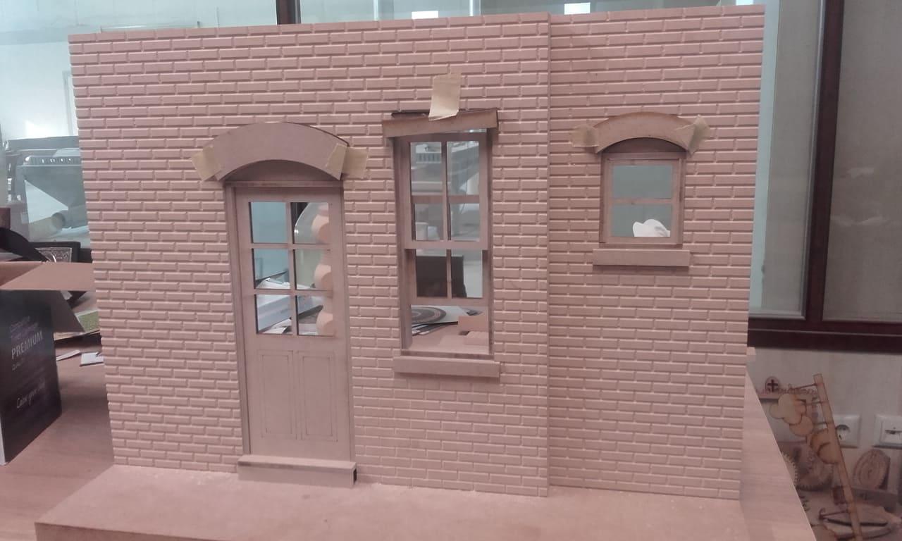

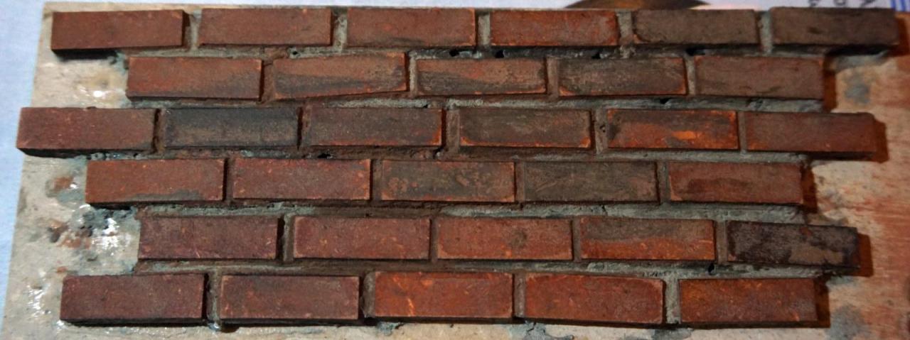

Δοκιμές για να κάνω τοίχο από τούβλα..... επεισόδιο 2854 :) :)
MDF, χρώμα νερού 3 αποχρώσεις, βερνίκι, ξυλόκολλα, τσιμέντο
Τα τούβλα έχουν διαστάσεις 22 x 7mm και κολλήθηκαν κομμάτι-κομμάτι.
Χρονοβόρο, αλλά έχει μέχρι στιγμής το καλύτερο αποτέλεσμα απ'οσα έχω κάνει.
  • Like 5
  • Wow 3
Μπάμπη, αν δεν φοράς γυαλιά μετά από τον παζλ-τοίχο αυτόν να πας να ξανά μετρηθείς !!!!

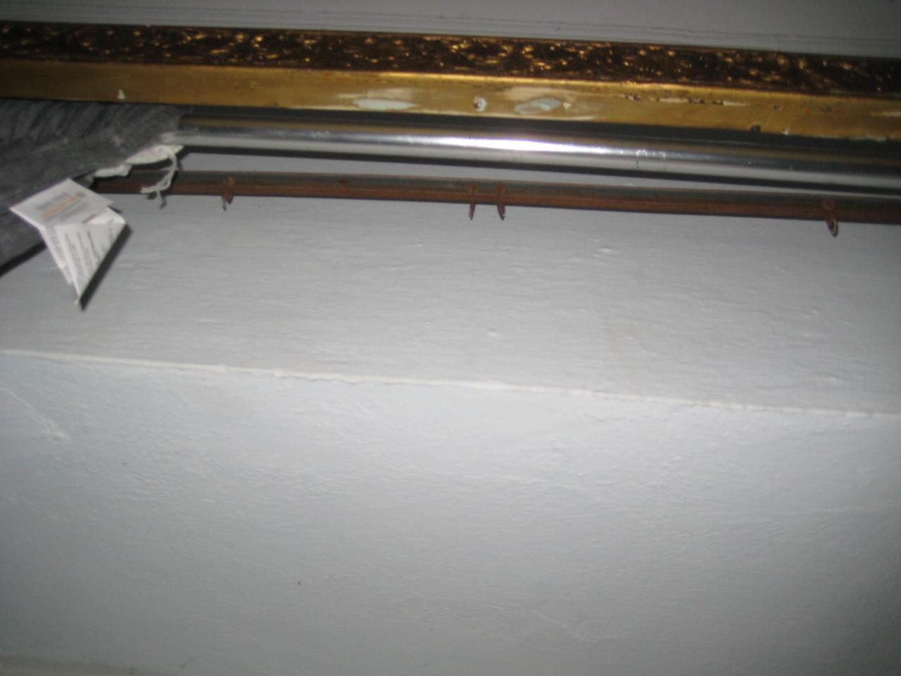

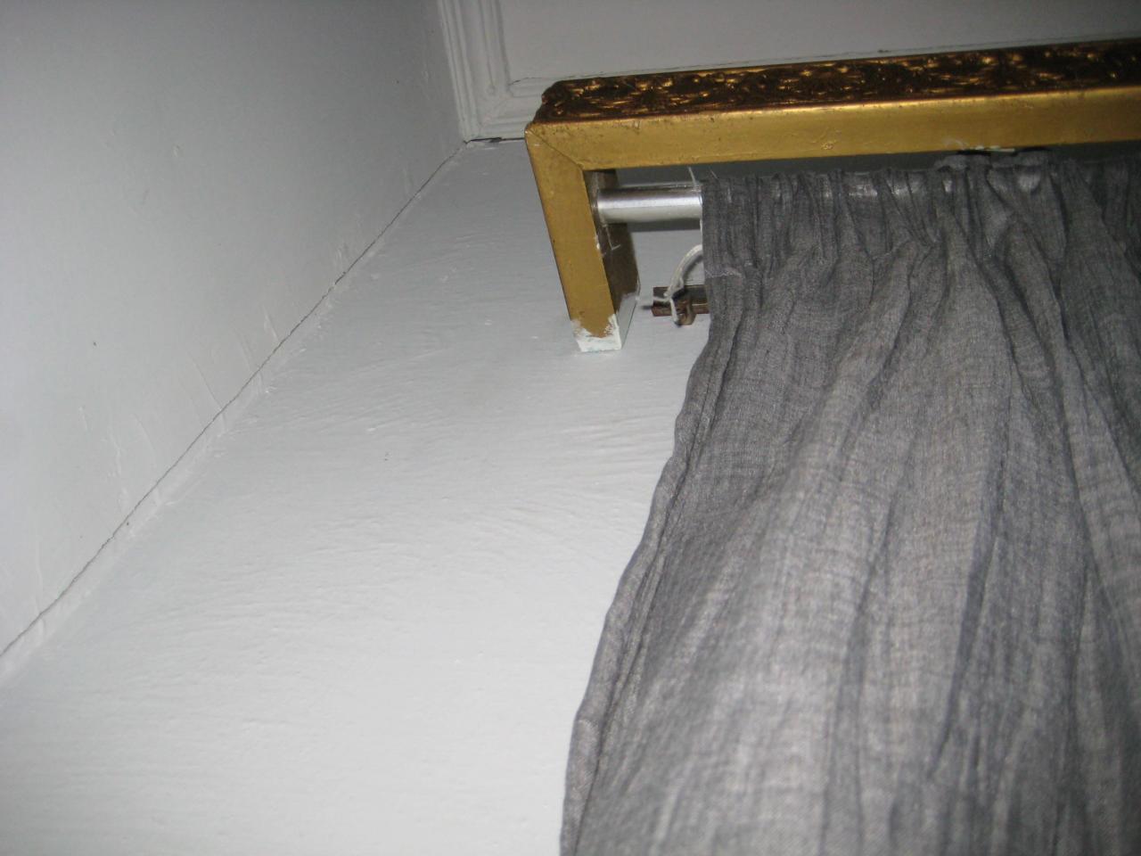

Ενα μικρο μονο κ ευφανταστο...μετατροπη κουρτινοξυλου με οτι εχουμε προχειρο...
IMG_4447.thumb.JPG.dbb362e156fba1d45ad7068da2c72e7e.JPGIMG_4448.thumb.JPG.538a5ab71b191734efd8cc7e9e45b8c7.JPG
 Ειχε μια παμπαλαια ,αθλια μεταλλικη ραγα με επισης μεταλλικα γαντζακια , φρεναρισμενα απο σκουρια...
Ενας επεκτεινομενος σωληνας κουρτινας μπανιου περισσευε, δεξια αριστερα σκαφτηκε το κουρτινοξυλο με φοσθνερ 5 χιλ. βαθος κ ετοιμη η νεα ραγα!!!!
Μοναδικη απορια της κατασκευης που μου μεινε , ειναι αν τα φοσθνερ του ΛΙΝΤΛ ειναι τοσο αθλια ,[5 λεπτα για μισο ποντο βαθος] η οι παλιοι ειχαν ανακαλυψει τροπο κατασκευης κουρτινοξυλου με τσιμεντοσιδεροξυλο....:p

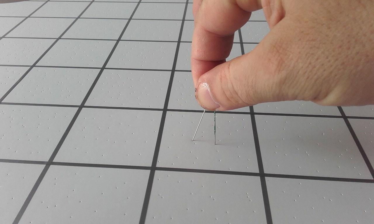

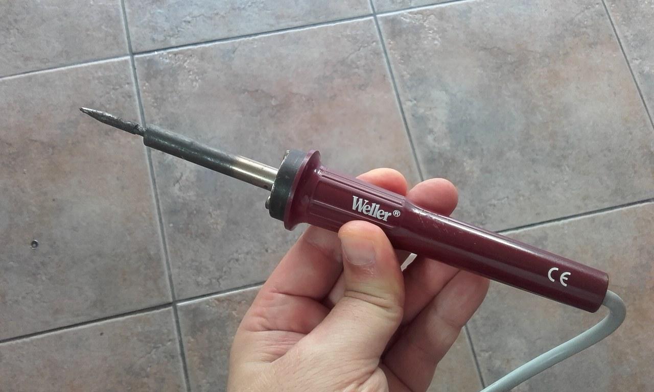

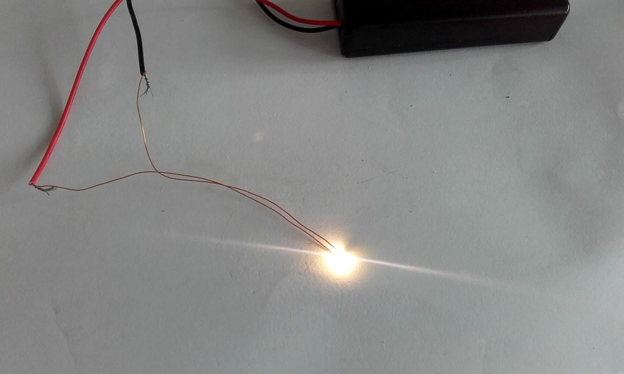

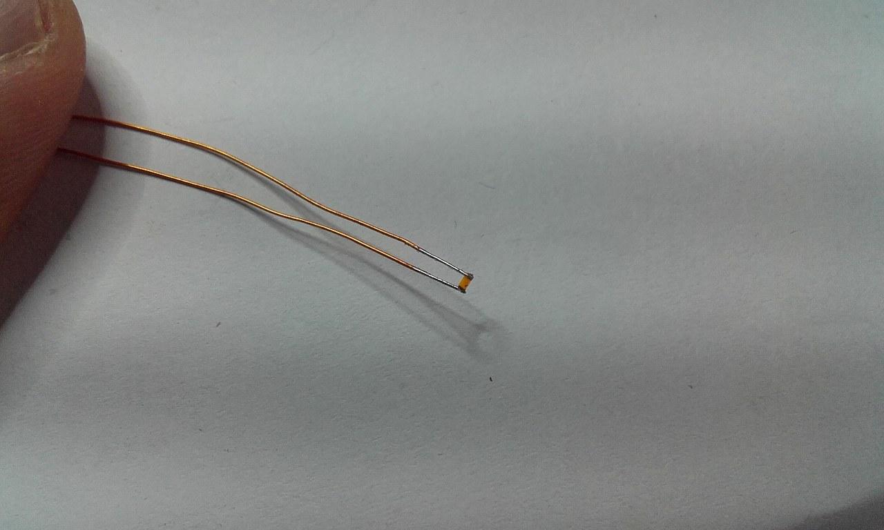

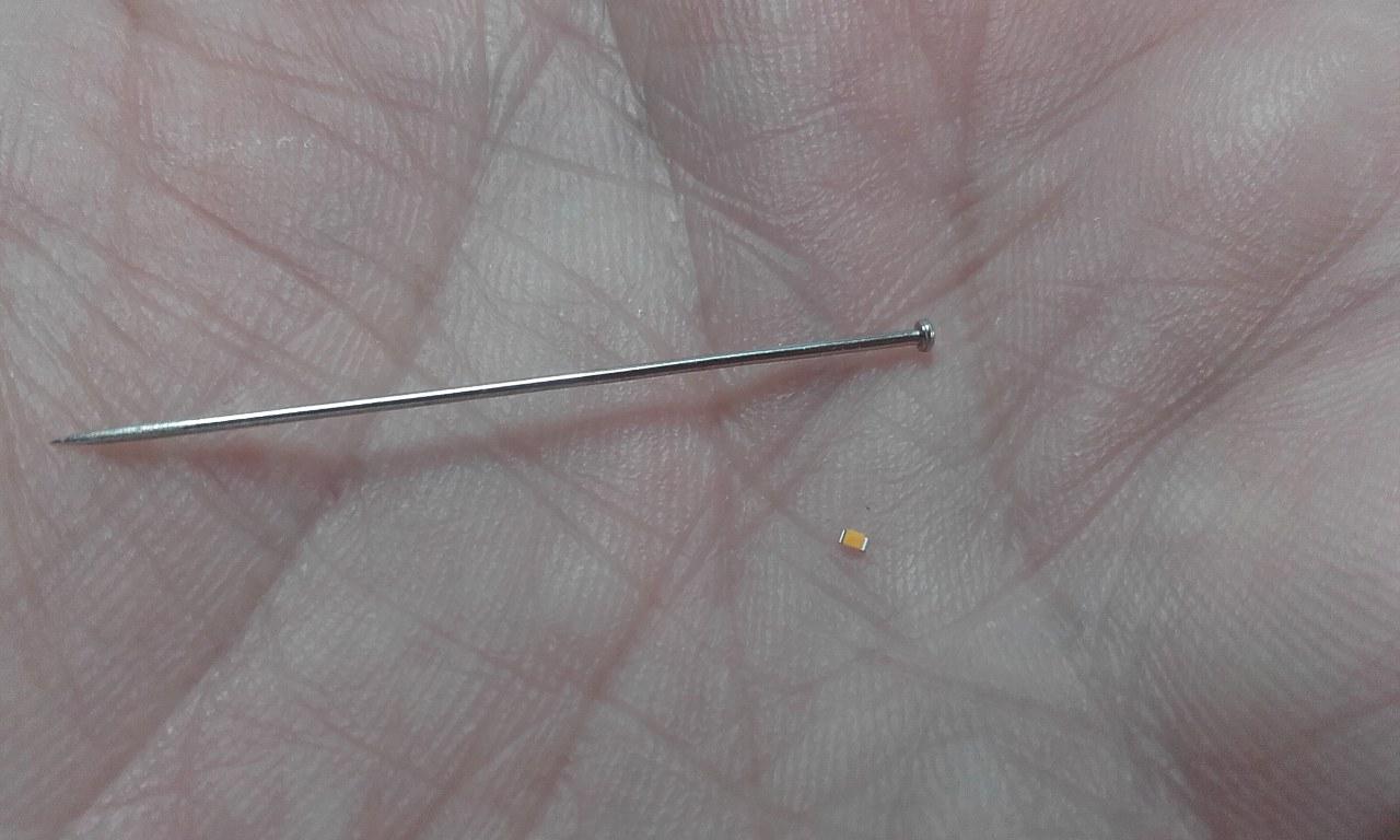

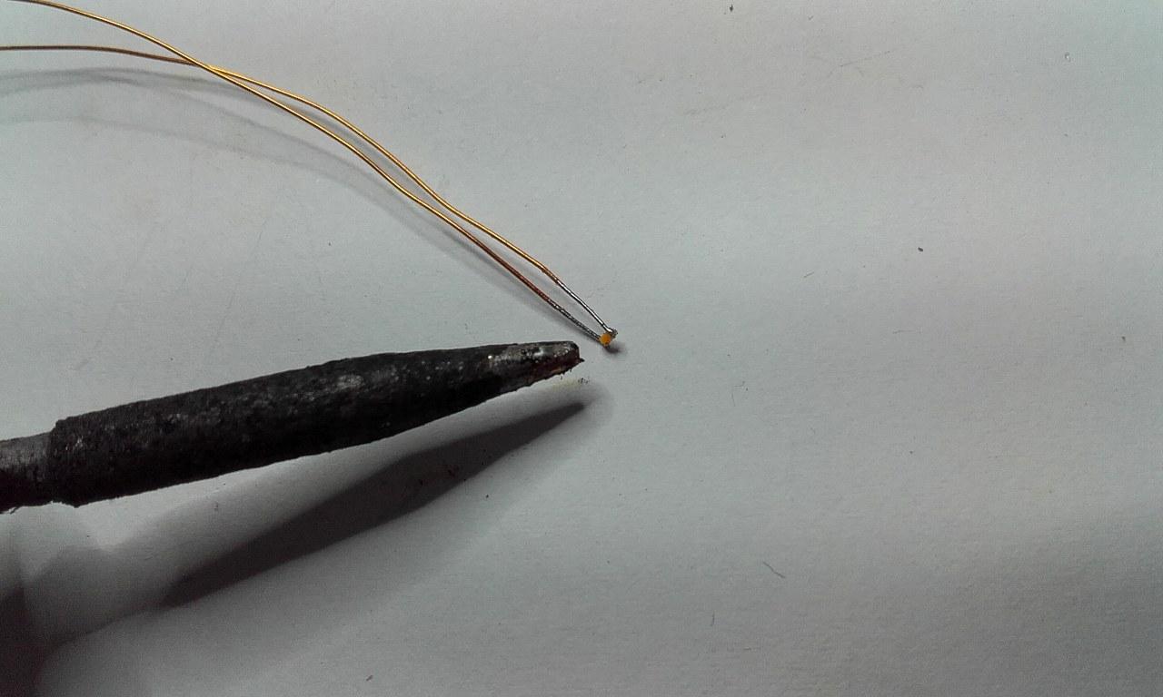

Σήμερα ήρθαν τα 0402 LED (SMD) με διαστάσεις 1 x 0.5mm
Παρακάτω σε σύγκριση με μια καρφίτσα
Κατάφερα κόλλησα τα 0.25 πηνιοσύρματα
και δούλεψε :) :)

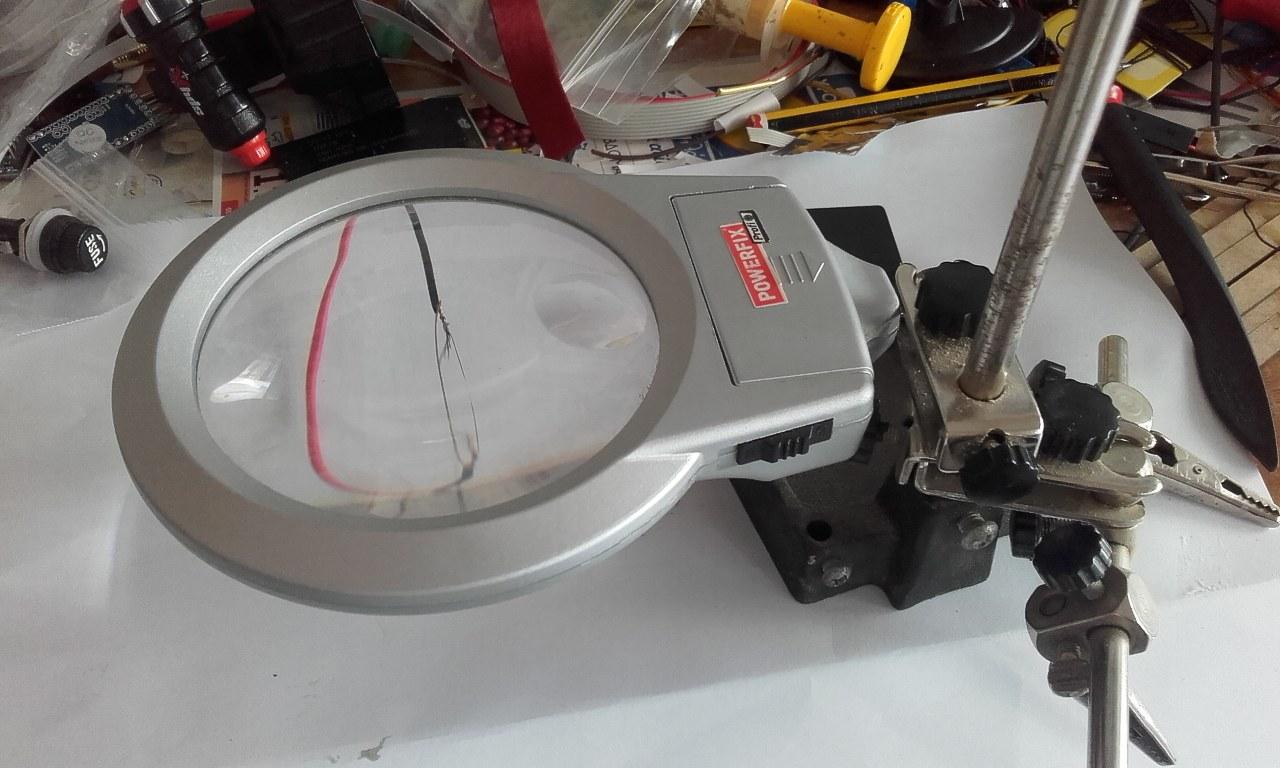

η όλη διαδικασία έγινε με τoν τελευταίο Hi-Tech εξοπλισμό μου...
Το 30χρονο Weller... 25w
με την πολύ λεπτή μύτη....?:)
και μεγεθυντικό φακό από το LIDL
  • Like 6
  • Haha 1
  • Wow 1

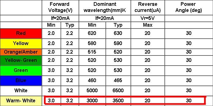

πριν 20 λεπτά, το μέλος eleozz έγραψε:
αντίσταση δεν θα βάλεις?
Δουλεύει με 3.0 - 3.2v
Εχω βάλει 2 μπαταρίες ΑΑΑ
μπορεί να ξεγελά η φωτογραφία, άλλα για led με forward voltage 3V (εάν αυτό είναι το typical και όχι το max) έχοντας το σε 2 μπαταρίες ΑΑΑ φωτίζει πολύ έντονα,
αν δεν ζεσταίνετε εγώ πάω πάσο
Οι 2 μπαταρίες μαζί μετρημένες ήταν 2.85v
Η φωτογραφία βγήκε με το κινητό.
