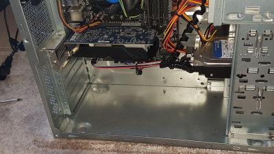

hauntedpunto Μάρτιος 6, 2017 #5 Μάρτιος 6, 2017 Καλημέρα! Για να μην ανοίγω καινούριο θέμα λέω να γράψω εδώ.. Θα ήθελα τη βοήθεια σας σχετικά με αναβάθμιση κάρτας γραφικών καθώς δεν το πολυκατέχω το θέμα. Έχω έναν desktop με τα κάτωθι χαρακτηριστικά: - CPU: intel Core i5 @ 3.20GHz (μοντέλο tba) - motherboard: Asus H97M-E - τροφοδοτικό: Force model: DR-8600 BTX (max 600W) - GPU: Geforce 750Ti 2 GB - Ram: 8GB Θέλω να αναβαθμίσω την κάρτα γραφικών σε Gigabyte GeForce GTX 1060 G1 Gaming, 6144 MB GDDR5 ( GV-N1060G1 GAMING-6GD (REV. 2. ). Γνωρίζετε αν ο υπολογιστής μου σηκώνει την 1060 ή αν θα πρέπει να κάνω και άλλες αναβαθμίσεις; Επίσης θα ήθελα να μου πείτε αν θεωρείτε ότι θα χωρέσει η καινούρια κάρτα στον πύργο μου; Ευχαριστώ πολύ προκαταβολικά για τη βοήθεια. ΥΓ: δεν είναι κατσαρίδα αυτό που φαίνεται στον πύργο..
idonthave Μάρτιος 6, 2017 #6 Μάρτιος 6, 2017 (edited) Θα χρειαστείς άλλο τροφοδοτικό (όποτε μπορείς το αλλάζεις), για να μην σου μείνει τίποτα στο χέρι. Από την φωτογραφία και χωρίς να ξέρουμε ποιο κουτί είναι, δύσκολο να σου πουμε . Θα πρέπει να μετρήσεις και ο ίδιος αν έχεις τα 28cm διαθέσιμα (278x114x40mm), αν τα έχεις θα μετακινησεις τον δίσκο. Έγινε επεξεργασία Μάρτιος 6, 2017 από idonthave 1
hauntedpunto Μάρτιος 6, 2017 #7 Μάρτιος 6, 2017 On 6/3/2017 at 8:48 ΠΜ, το μέλος idonthave έγραψε: Θα χρειαστείς άλλο τροφοδοτικό (όποτε μπορείς το αλλάζεις), για να μην σου μείνει τίποτα στο χέρι. Από την φωτογραφία και χωρίς να ξέρουμε ποιο κουτί είναι, δύσκολο να σου πουμε . Θα πρέπει να μετρήσεις και ο ίδιος αν έχεις τα 28cm διαθέσιμα (278x114x40mm), αν τα έχεις θα μετακινησεις τον δίσκο. Expand Ευχαριστώ πολύ για την άμεση απάντηση.. Έχεις μήπως κάποιο τροφοδοτικό να προτείνεις σε νορμάλ τιμή; Ευχαριστώ 1
tommybertsen Μάρτιος 6, 2017 #8 Μάρτιος 6, 2017 (edited) On 6/3/2017 at 9:32 ΠΜ, το μέλος hauntedpunto έγραψε: Ευχαριστώ πολύ για την άμεση απάντηση.. Έχεις μήπως κάποιο τροφοδοτικό να προτείνεις σε νορμάλ τιμή; Ευχαριστώ Expand https://www.skroutz.gr/s/3048818/Thermaltake-Smart-SE-530W.html ή το αντιστοιχο 630 με 10€ παραπανω. Νομιζω οτι ειναι υπερ αρκετο και το 530W. Ειναι καλο τροφοδοτικακι. Εχω και καλυτερα στο νου, οι τιμες τους ειναι λιγο πιο πανω. Επισης, και οσο κοιταζω το κουτι, μπορεις να κατεβασεις ενα κλικ πιο κατω τον δισκο και θα χωρεσει νομιζω οποιαδηποτε καρτα. Έγινε επεξεργασία Μάρτιος 6, 2017 από tommybertsen 1
Yonah Μάρτιος 6, 2017 #9 Μάρτιος 6, 2017 Ο δίσκος θα πρέπει να φύγει απο εκεί και να πάει πιο κάτω για να χωρέσει η G1, όπως είπαν και τα παιδιά. Πραγματικό θηρίο η κάρτα πάντως, μιλάμε για διαστάσεις πάντα μην παρεξηγηθούμε
