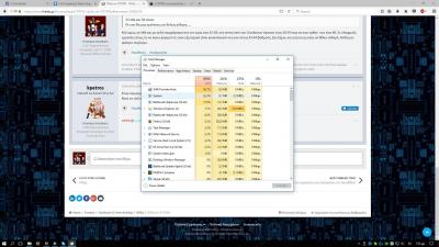

fatalara Ιανουάριος 6, 2017 #11 Ιανουάριος 6, 2017 Εγω μια χαρα τις βλεπω τις θερμοκρασιες. Οταν κανεις το φορματ στον εξωτερικο δισκο κοιτα τι δουλευει στο pc σου κατεβασε το HWinfo να βλεπεις τι γινεται.
wesker Ιανουάριος 6, 2017 Author #12 Ιανουάριος 6, 2017 Εγω μια χαρα τις βλεπω τις θερμοκρασιες. Οταν κανεις το φορματ στον εξωτερικο δισκο κοιτα τι δουλευει στο pc σου κατεβασε το HWinfo να βλεπεις τι γινεται.Είναι αυτό που έβαλα πιο πάνω στο screenshot φίλε μου.Το WMI έχει την πιο πολύ χρήση....Sent from my iPhone using Tapatalk
wesker Ιανουάριος 6, 2017 Author #13 Ιανουάριος 6, 2017 Παιδιά, μέσα απο το Event Viewer βρήκα απιστευτα πολλά errors WMI Activity συσχετιζομενα με ενα και μοναδικό ID. Υπαρχει πιθανότητα αυτο να οφείλεται; Και πως βρισκουμε απο το ID ποιο ειναι το proccess?

wesker Ιανουάριος 8, 2017 Author #17 Ιανουάριος 8, 2017 Λύθηκε παιδιά το πρόβλημα. Τελικά δεν ήταν η ψύκτρα, ήταν θέμα του WMI Proccess Host. Μήπως να το μετακινησει καποιος mod και να το κανει rename για να βοηθηθεί και καποιος αλλος; Ευχαριστώ που ρίξατε την ιδεα να δω το use της CPU και με προφυλαξατε απο το να ξοδεψω λεφτά χωρίς λόγο.
