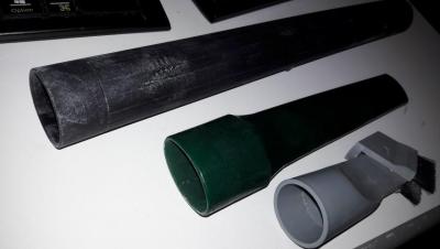

Στην παρακάτω φωτογραφία έχω τρία ακροφύσια/τμήματα σωλήνα από 3 ηλεκτρικές σκούπες. Το μαύρο είναι "κωνικό" ώστε να ενώνονται τρία αντίστοιχα σφηνώνοντας το ένα μέσα στο άλλο. Το πράσινο είναι οβάλ για να είναι σίγουροι οι κατασκευαστές ότι δε θα βρεις ανταλλακτικό από άλλο κατασκευαστή (γκρρρ) και το γκριείναι ένα βουρτσάκι που έχει ενδιαφέρον γιατί μετατρέπει τον σωλήνα σε ορθογώνια άκρη.
Θα ήθελα να μάθω τι θα χρειαζόταν κανείς για να κάνει οποιουδήποτε είδους πατέντα που να συνδέονται ανόμοια σχήματα μεταξύ τους σε αυτά τα υλικά. Από σωλήνα σε σωλήνα είναι εύκολο με μούφες / συστολές / διαστολές, αλλά τι θα κάνατε με τα "κουλά" σχήματα; Πέρα από τις προφανές λύσεις "βάλε ταινία" / "βάλε αφρό" / "γέμισε το με σιλικόνη" κτλ.
Επίσης, υπάρχει κάποιο στάνταρ όνομα για τους "αντάπτορες" από στρογγυλό σωλήνα σε ορθογώνιο; Οι απορίες γεννήθηκαν ψάχνοντας βιντεάκια για τη δημιουργία ενός αξεσουάρ αναρρόφησης σκόνης για γωνιακό τροχό και την κατασκευή ενός κυκλωνικού διαχωριστή για σκούπες :)

Πρωτον δεν μπηκαν οι φωτο κ δευτερον ζεστανε τα με θερμοπιστολο κ φερτα στο σχημα που θες!!!!!!!!!!!!!!!
  On 25/4/2017 at 7:31 ΜΜ, το μέλος Stelios13 έγραψε:
Expand
Αααα... φυσάω σήμερα!
