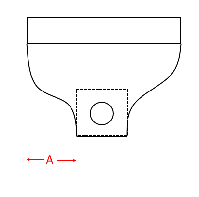

Αγάπη ένα πράγμα που πρέπει να πάρεις υπόψη είναι το πόσο φαρδύ κομμάτι μπορεί να πάρει η μέγγενη, όταν αυτό έχει κάποιο μεγάλο μήκος.
Η διάσταση Α της μέγγενης πρέπει να είναι ίση , η και μεγαλύτερη από το πλάτος της λάμας που θες να τσακίσεις, για να μπορεί αυτή να "τρέχει" ελεύθερα προς τα κάτω !

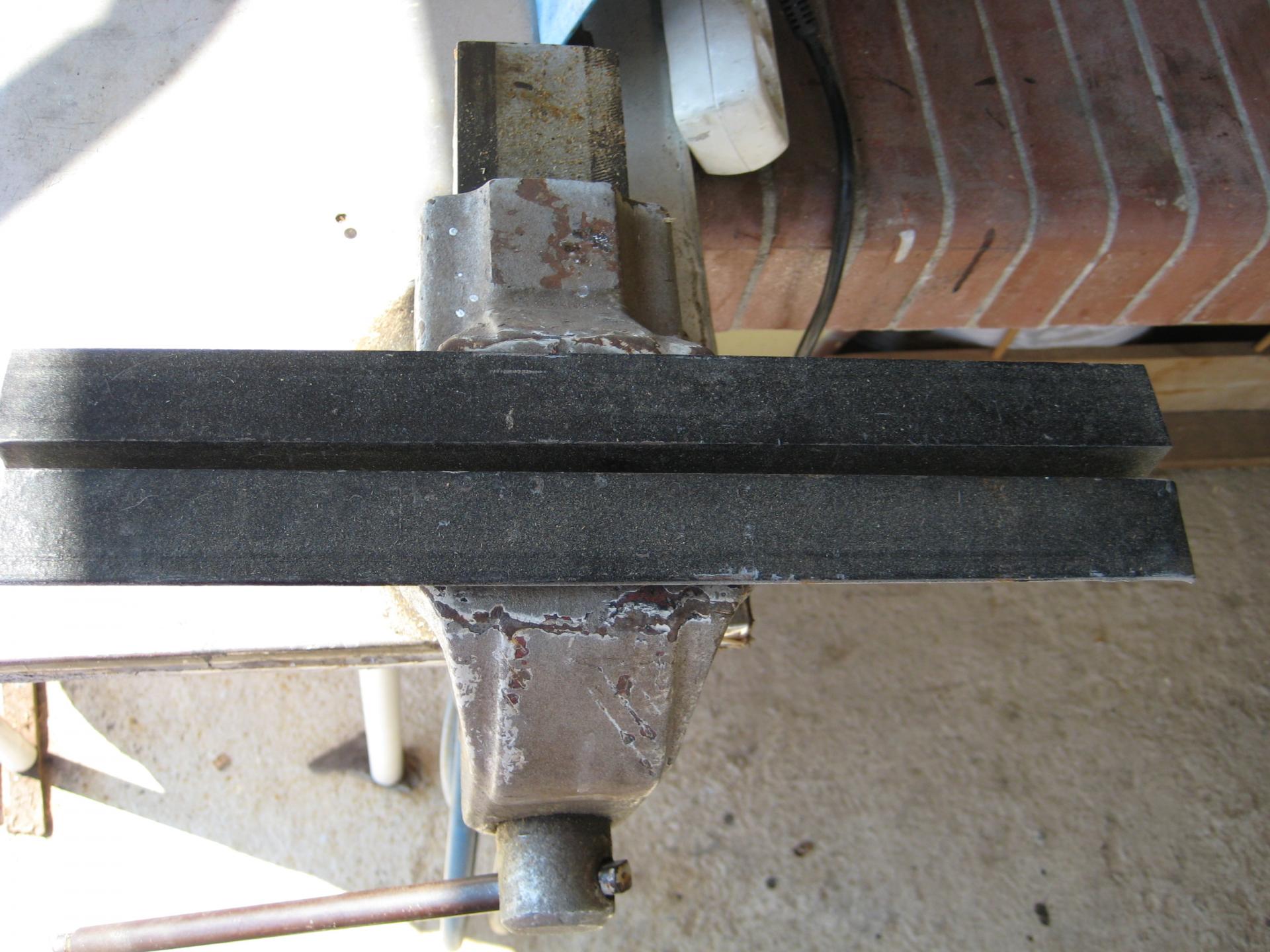

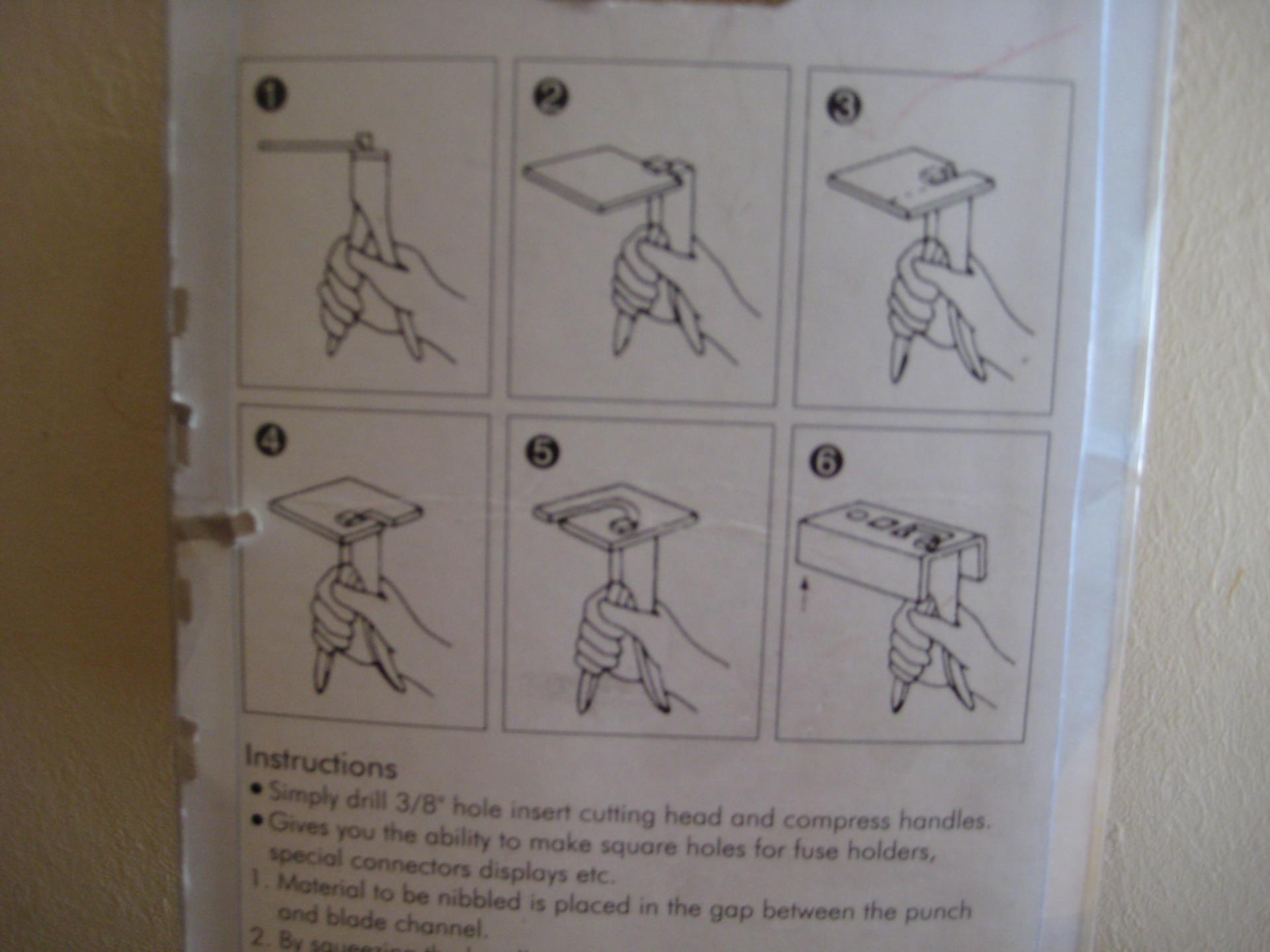

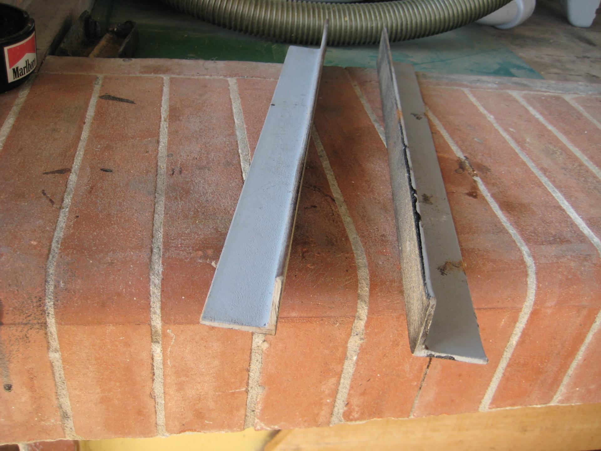

Ο δικος μου τροπος για γωνιασμα!!!!Απο 2 κομματια γωνιες περιφραξης. Επισης χτες ψαχνοντας το μεγγενοεξαρτημα βρηκα αυτο στο Ρεππα.[φωτο 3,4] Υποτιθεται κοβει λαμαρινα με τον τροπο που δειχνει στις φωτο τις συσκευασιας,εκανα μερικα κοψιματα στο χαρτονι του κ νομιζω φαινονται λιγο.Δοκιμη οταν βρω χρονο! τιμη 11 ευρω.

Μεχρι 5mm εχω λυγισει ,στο αλουμινιο θελει λιγο προσοχη μην κανει ραγισμα,στη λαμαρανα ολα οκ! Κ μ ενα σφυρι τετραγωνο φανοποιου[10 ευρω το ΒΕΤΑ] δεν φαινεται καμια ατελεια.
