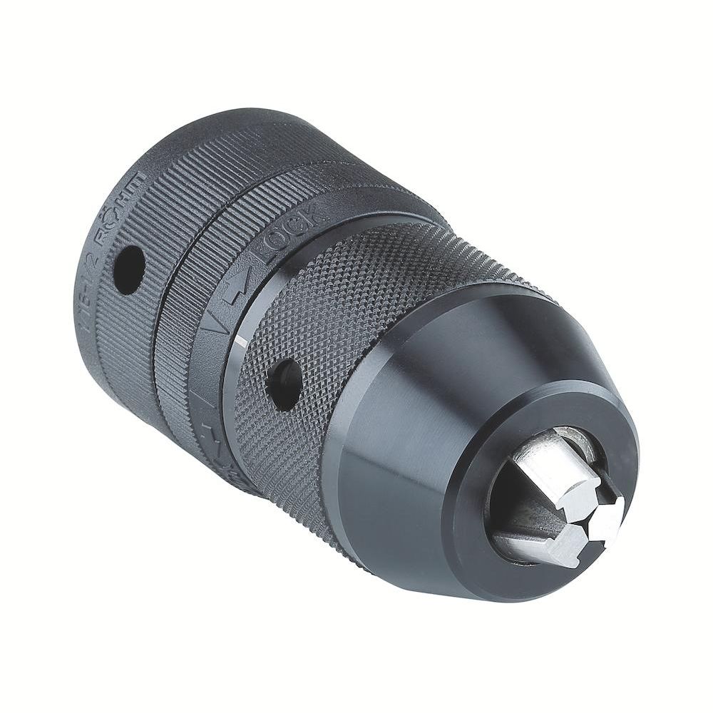

Έχω ενα κρουστικο δράπανοκατσάβιδο μπαταρίας κινέζικο (Mensela).Οταν τρυπάω τοίχο και κοντράρει ,το τσόκ λύνει με αποτέλεσμα για μια τρύπα να πρέπει να σταματάω να σφίγγω το τρυπάνι 3-4 φορές μέχρι να τελειώσω.Υποθέτω οτι φταίει το τσόκ. Έχετε να μου προτείνεται κάποιο οικονομικό τσοκ να το αλλάξω ; Η αν υπάρχει κάποια άλλη λύση.
Το τσοκ ειναι για 10mm.
8 ώρες πριν, το μέλος sdouze έγραψε:
Καλησπέρα
Το τσόκ στην ουσία είναι ένα παξιμάδι με βίδα. Όλα τα παξιμάδια λύνουν με τους κραδασμούς για αυτό βάζουμε γκρόβερ. Είναι δηλαδή μια δύσκολη υλοποίηση που δεν νομίζω να γίνετε με λίγα χρήματα, τουλάχιστον για αυτά που δεν έχουν κλειδί.
Αν αγοράσεις τσοκ με κλειδί ίσως κάνεις τη δουλειά σου φτηνότερα
13 ώρες πριν, το μέλος sdouze έγραψε:
Καλησπέρα
Πάρε τρυπάνια με εξάγωνη ουρά 1/4.  Και να χαλαρώσει λίγο το τσοκ δεν γλιστράνε.
Η σωστή λύση είναι αλλαγή του τσοκ ένα καλύτερο.
Έγινε επεξεργασία από Γιώργος 1
On 6/3/2022 at 12:20 ΠΜ, το μέλος sdouze έγραψε:
Η λύση με το κλασικό τσοκ με κλειδί  μπορεί να είναι πολύ οικονομική, αλλά αν θες να είναι αυτόματο υπάρχουν διάφορες λύσεις.
Αυτό που κάνει τη διαφορά είναι ο ειδικό μηχανισμός κλειδώματος του τσόκ σε σφιγμένη κατάσταση, η οποία κατά κανόνα υλοποιείται με ένα πρόσθετο δακτύλιο στο τσοκ
WWW.DIRECTINDUSTRY.COM
Impact-resistant and self-tightening flat jaw drill chuck. Also suitable for counterclockwise rotation by radial locking. Especially suited for...
Αυτή είναι η βασική ιδέα και ευτυχώς δεν είναι ανάγκη να πάρεις τσοκ τόσο υψηλής ποιότητα, υπάρχου και σημαντικά φτηνότερα που χρησιμοποιούν ανάλογους μηχανισμούς
WWW.AMAZON.CO.UK
Free delivery and returns on all eligible orders. Shop 105118A Professional 13MM Keyless Impact Drill Chuck with Lock and SDS...
Και γενικά μπορείς να ψάξεις :
Καλή επιτυχία και ενημέρωσε για το σε ποιο κατάληξες.
