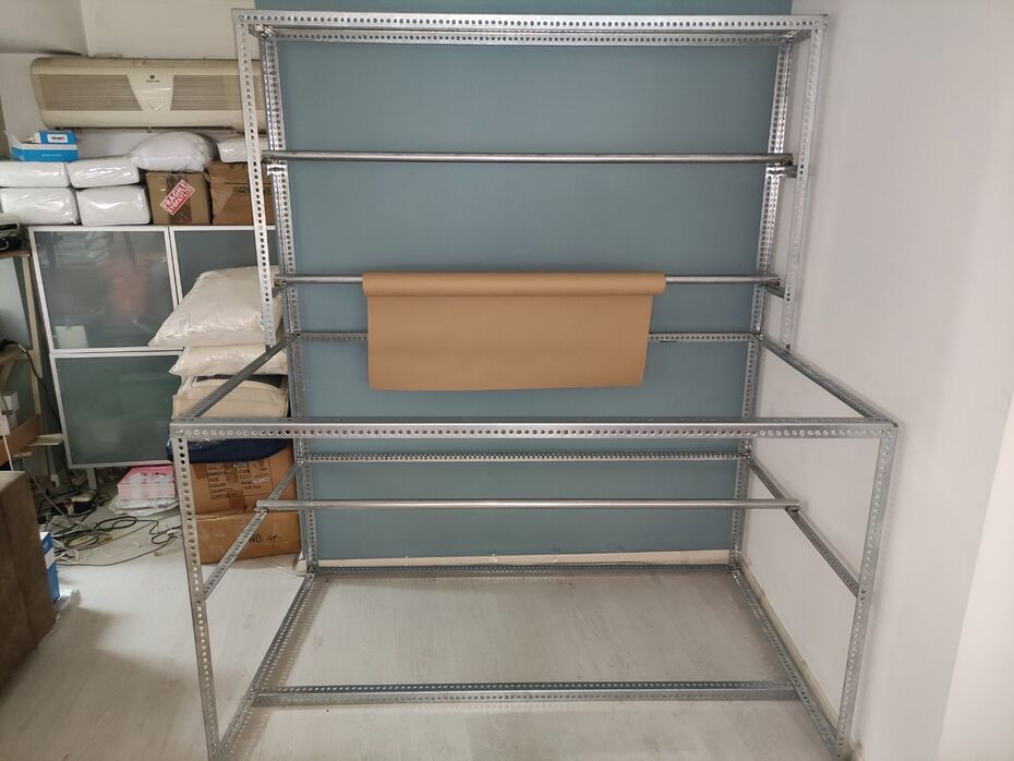

Λοιπόν, επειδή υπάρχει πρόβλημα με τα μαστόρια τελικά θα γίνει 100% από εμένα.
Για να μπορέσω να το κάνω εύκολα θα γίνει εξολοκλήρου από Διάτρητες γαλβανισμένες δοκούς τύπου L.
Επειδή ξέρω ότι θα κουνιέται λόγο στρέψης των κάθετων δοκών, ή θα βιδωθεί η κατασκευή στον τοίχο από πίσω και την δεξιά πλευρά ή θα βάλω ράβδους σε Χ διάταξη στις 3 από τις 4 πλευρές.
Το ύψος του πάγκου θα γίνει τελικά στο 1 μέτρο (+ το πάχος του ξύλου που θα μπει).
Σήμερα θα γίνει ο σκελετός και θα σας βγάλω φωτογραφία.
Η επιλογή των διάτρητων δοκών τύπου L έγινε για 4 λόγους:
1. Εύκολη συναρμολόγηση χωρίς ανάγκη ηλεκτροκόλλησης , και φυσικά εύκολη αποσυναρμολόγηση
2. Εύκολη παραμετροποίηση οποιαδήποτε στιγμή σε περίπτωση που κάτι δεν μας βολέψει
3. Εύκολη προσθήκη εξαρτημάτων / επιπλέον προσθηκών σε οποιοδήποτε σημείο του πάγκου
4. Μικρό κόστος κατασκευής, ακόμα και αν δεν βγει το project τα υλικά για τον σκελετό κόστισαν περίπου 70 ευρώ και θα γίνουν μια ωραιότατη βιβλιοθήκη που ούτως ή άλλος χρειάζεται ?
Αν πάνε όλα καλά, μετά μένει μόνο η επιλογή του ξύλου, και κάποιων λειτουργικών λεπτομερειών.
Μακάρι να πάνε όλα καλά (από άποψη δουλειάς)  και μετά βλέπουμε για αναβάθμιση / αλλαγή ή προσθήκη του πάγκου αυτού.

Παιδιά μόλις τελείωσε η συναρμολόγηση, απλά έγινα κομμάτια κ ξέχασα την φωτό που υποσχέθηκα. Κοψίματα και δέσιμο μου πήραν 4.30 ώρες συνολικά.
Ο πάγκος έγινε σε διάσταση 172x100x100cm και ύψος πλάτης πάγκου 100cm ( 200cm ύψος από το δάπεδο στο σύνολο). Χρησιμοποιήθηκαν στο σύνολο 14 Γωνίες μήκους 2 μέτρων και 3 σωλήνες 1.70μετρων. Περίσσεψε μόνο ένα κομματάκι 5cm από τις γωνίες?
Η κατασκευή βγήκε πολύ πιο σταθερή από αυτό που υπολόγισα (μολις ανεβάσω φωτό θα φανεί το γιατί) και ίσως να μην χρειαστούν καν διαγώνια στηρίγματα που είχα κατά νου (η πραγματικότητα είναι ότι... απλά ξέχασα να τα αγοράσω ?). Φαίνεται ότι μόλις μπουν η ξύλινες επιφάνειες όλα θα δέσουν τέλεια.

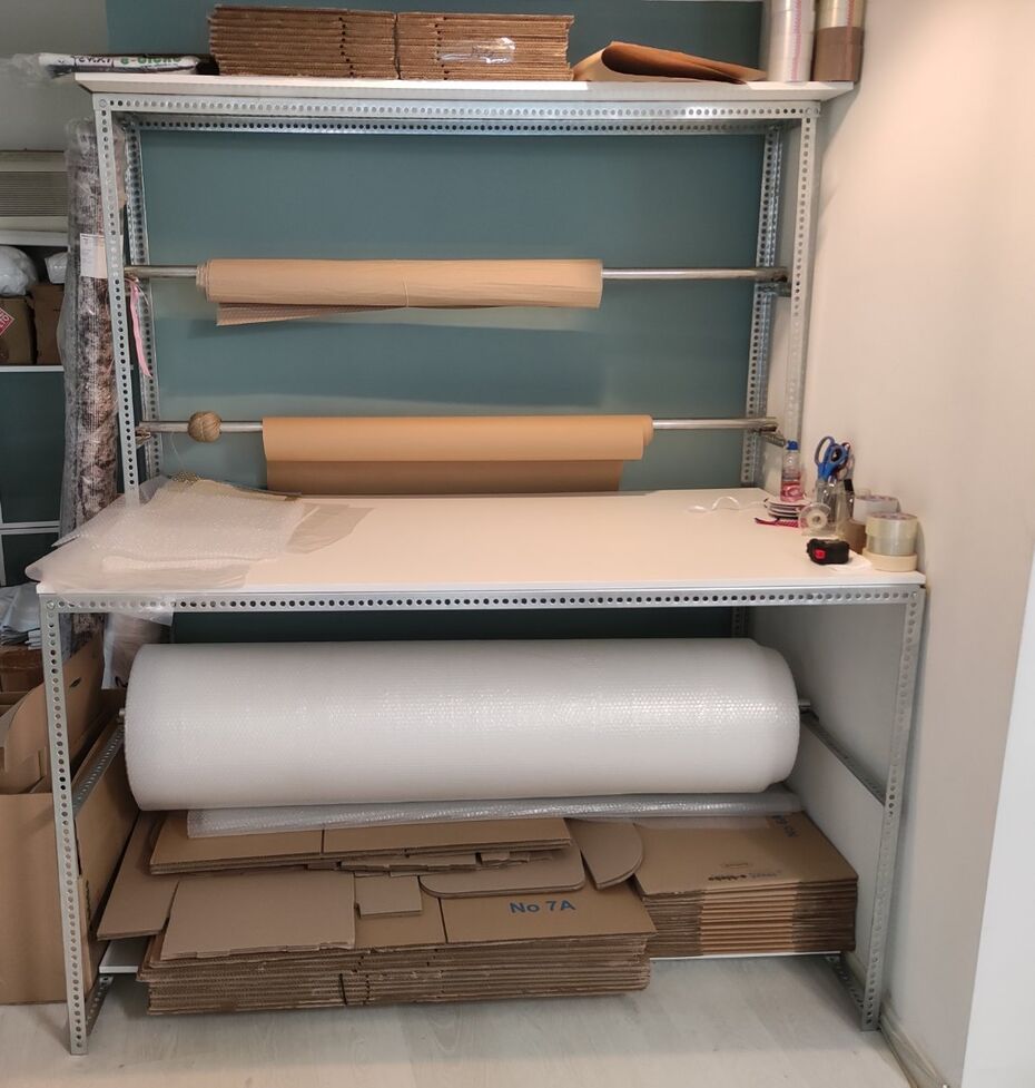

Σε κανένα 2-3ωρο θα κάνω Update και με τα ξύλα που θα μπουν πάνω.
Οι ράβδοι κάθονται σε φωλιές που έγιναν πάλι με κομμάτι γωνίας 3cm μήκους το οποίο έγινε συγκόλληση, και έβαλα και μία ροδέλα (δεν είχα κάτι άλλο σιδερένιο δυστυχώς) από την έξω πλευρά της γωνίας ώστε να μην μπορεί η ράβδος να κινηθεί δεξιά αριστερά. Όσο αφορά την ράβδο που βρίσκεται κάτω, επειδή θα το τραβάμε προς τα πάνω το ρολό, θα δεθεί απλα (από τις τρύπες της γωνίας που συγκολλήθηκε) ένα σύρμα/σκοινί για να μην μπορεί να σηκωθεί προς τα πάνω. Αν και το βάρος του ρολού (και της ίδιας της ράβδου) είναι μεγάλο που αμφιβάλω ότι θα μπορεί να σηκωθεί, απλά για λόγους ασφαλείας μην πέσει σε κανένα πόδι.

πριν 12 ώρες, το μέλος BasiliCeLew έγραψε:
Κάλιο αργά παρά ποτέ ?
Ωραίο βγήκε, συγχαρητήρια, θα έπρεπε κατα την γνώμη μου να βάλεις και
Κομβοέλασμα για Dexion Κομβοέλασμα για κολώνα Dexion Μία ραφιέρα 200cm ύψος χρειάζεται 8 κομβοελάσματα και 24 βίδες + παξιμάδια Δημητρουλάκος ΠΤ003 - Skroutz.gr
για να γωνιάσει - αλφαδιαστεί καλύτερα.
  • Agree 1
Ναι η αλήθεια είναι ότι θα βοηθούσαν ΠΟΛΥ αυτά γιατί με ζόρισε αρκετά να βάλω τα ξύλα, χρειάστηκα δεύτερο άτομο για να το κρατάμε αλφαδιασμένο μέχρι να βιδωθεί το ξύλο.
Στο επόμενο θα μπουν όμως σίγουρα :)
Τα ρολά όλα τελείωσαν και περιμένουμε τα καινούρια, εκεί θα φανεί ακόμα περισσότερο η χρηστικότητα του γιατί μέχρι τώρα τα κυλούσαμε για να κόψουμε το κομμάτι που θέλαμε.
Για να καταλήξουμε και στο ζητούμενο, συνολικό κόστος 150 ευρώ.
Και περίσσεψε και ένα κομμάτι ξύλου 170x185cm από όλο το φύλλο που αγόρασα (366x185cm) που θα γίνει ή ράφια ή δεύτερο τραπέζι εφόσον χρειαστούν.
  • Like 4
Ωραίος ο μάστορας!
Επέτρεψέ μου μιια παρατήρηση όμως για να μην το βρείς μπροστά σου.
Ακόμα και αν δεν εβαλες αυτές τις γωνίτσες που αυξάνουν την ακαμψία των συνδέσεων και για την ώρα είναι οκ δεν σημαίνει ότι θα παραμείνει έτσι!
Με την χρήση πολύ γρήγορα κάτω από την επίδραση των εγκάρσιων δυνάμεων ( εμπρός-πίσω και δεξιά-αριστερά) θα αναπτυχθούν τζόγοι και μια ελαστικότητα που θα είναι πρόβλημα.
Καλή θεραπεία σε αυτί θα είναι κάπποια διαγώνια προφίλ (όπως αυτά της υπόλοιπης κατασκευής) που θα παραλάβουν αυτές τις δυνάμεις.
Εναλλακτικά μπορείς και με μικρότερα κομμάτια να φτιάξεις τρίγωνα.
Αν δεν είναι εύκολο κάτι από αυτά, μπορείς πάντα να δοκιμάσεις την προένταση με σύρμα, ή όπως είναι ευρύτερα γνωστή: " Η μέθοδος του καρεκλά" ! :)
Και να φτιάξεις τρία χιαστά σφιχτά στα τρία παραλληλόγραμμα που ορίζει το "ράφι" στήριξης του ρολού με τις φυσαλίδες.
Καλή συνέχεια! :)
Έγινε επεξεργασία από Seafalco
  • Agree 1
