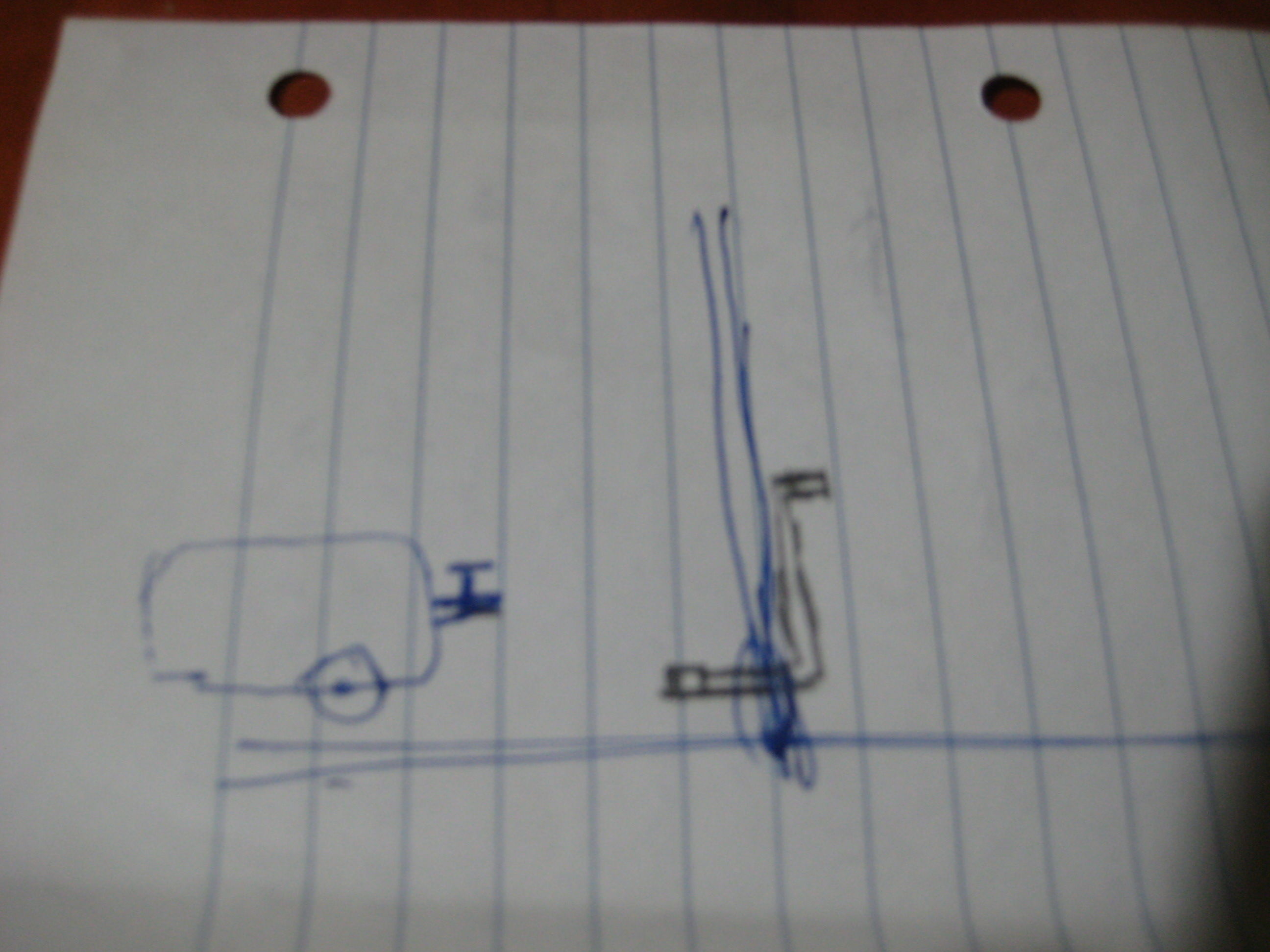

Βασικά συνεχίζω και δεν καταλαβαίνω γιατί θα έχω θέμα αλλά τεσπα :p
Η σκέψη μου είναι να μπει το λαστιχο. Απο μέσα εννοείται θα υπάρχει μπόλικο. Αν ποτε χρειαστεί θα ξεβιδώσω τις βίδες, θα τραβηξω εξω θα βγαλω λάστιχο θα βαλω λαστιχο και τέλος. Αλλά με δαυτα δε το πολυ εχω και κατι θα εχουν δει τα ματια σας που μου διαφεύγει.

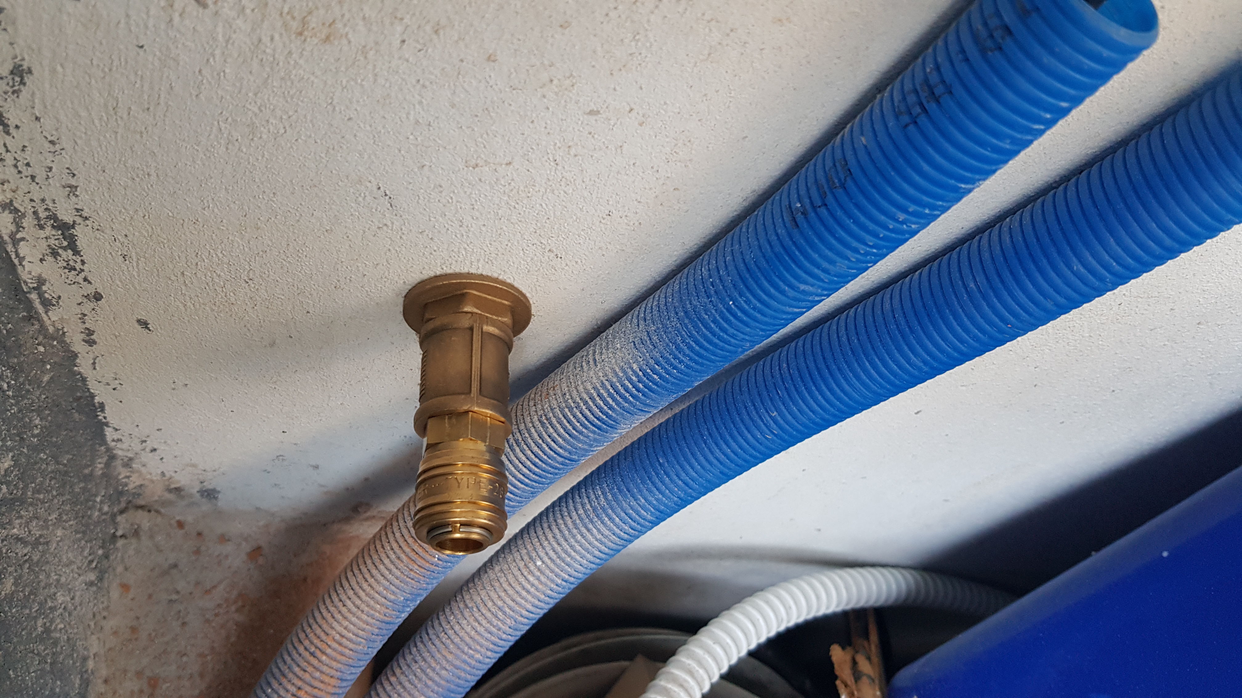

Μία ώρα πριν, το μέλος Lakisss έγραψε:
Γιατί αυτό;
Ένα κομμάτι χαλκοσωλήνα ενσωματωμένο στο τοίχο, με ταχυδέσμους και από τις δύο πλευρές.
Να μπορείς να βγάζεις εύκολα το λάστιχο και από την πλευρά του κομπρεσέρ.

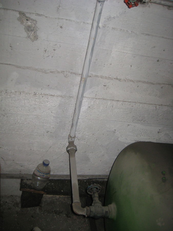

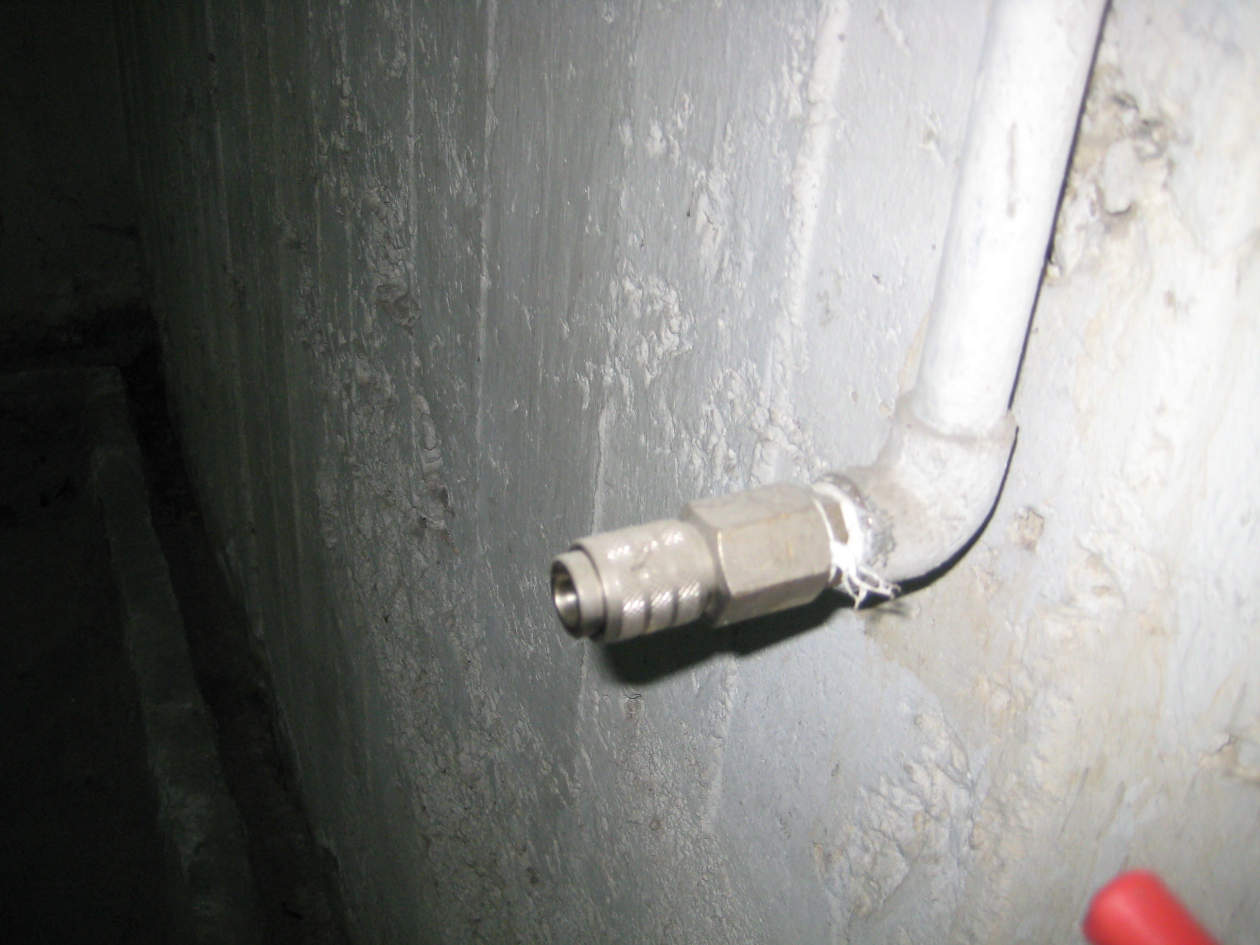

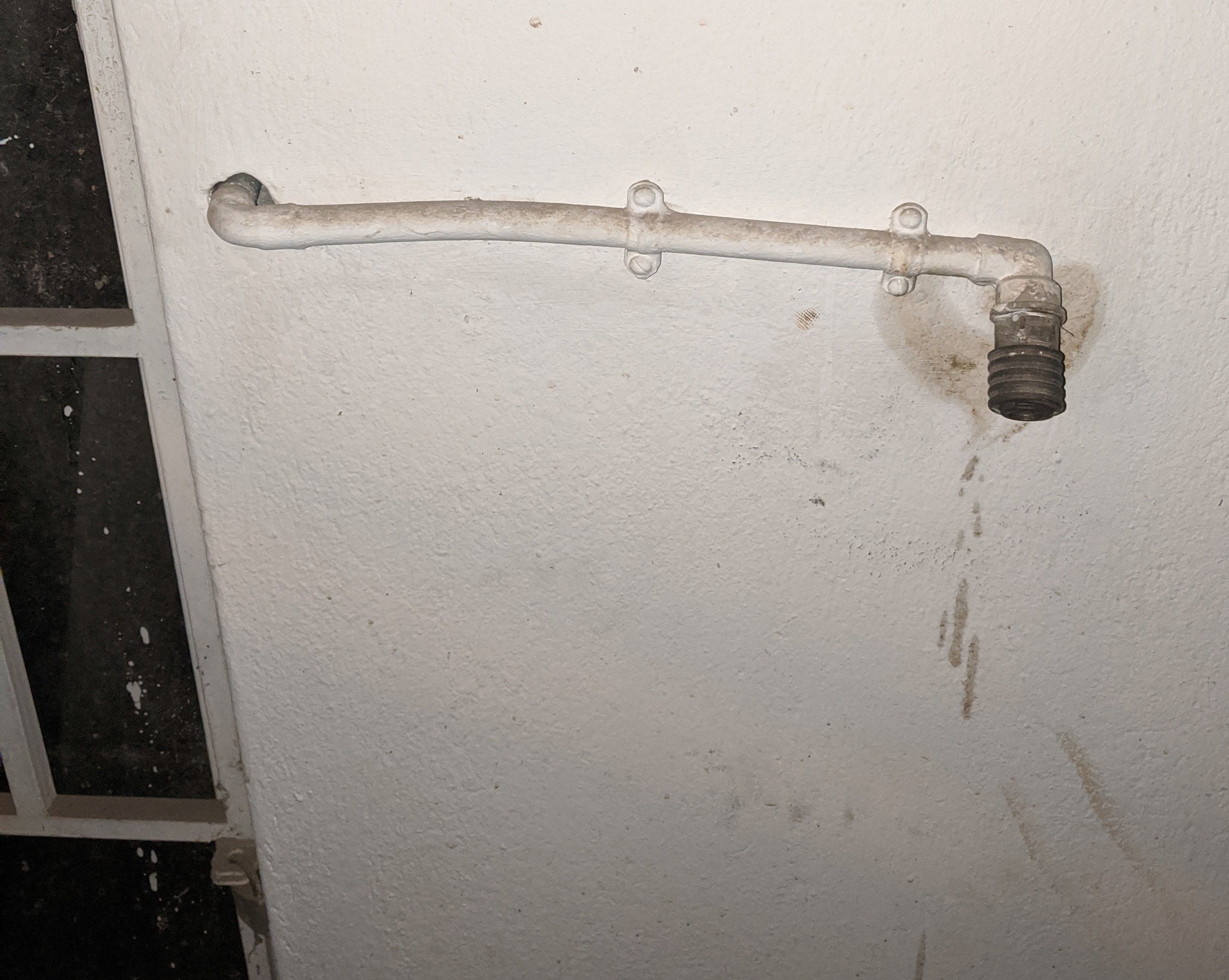

Περα απο τα εξαρτηματα του lidl γι αυτο προτεινα και βανακι πριν τον ταχυσυνδεσμο γιατι οι ανεπιθυμητες διορροες πραμονευουν και η επιδιορθωση τους συνηθως μας παιρνει πολλυυυυυυ χρονο :p
Ελπιζω να βρηκες ακρη με τη unitair,  αλλοιως γινεται πανευκολα κ με σωληνα υδρευσης....

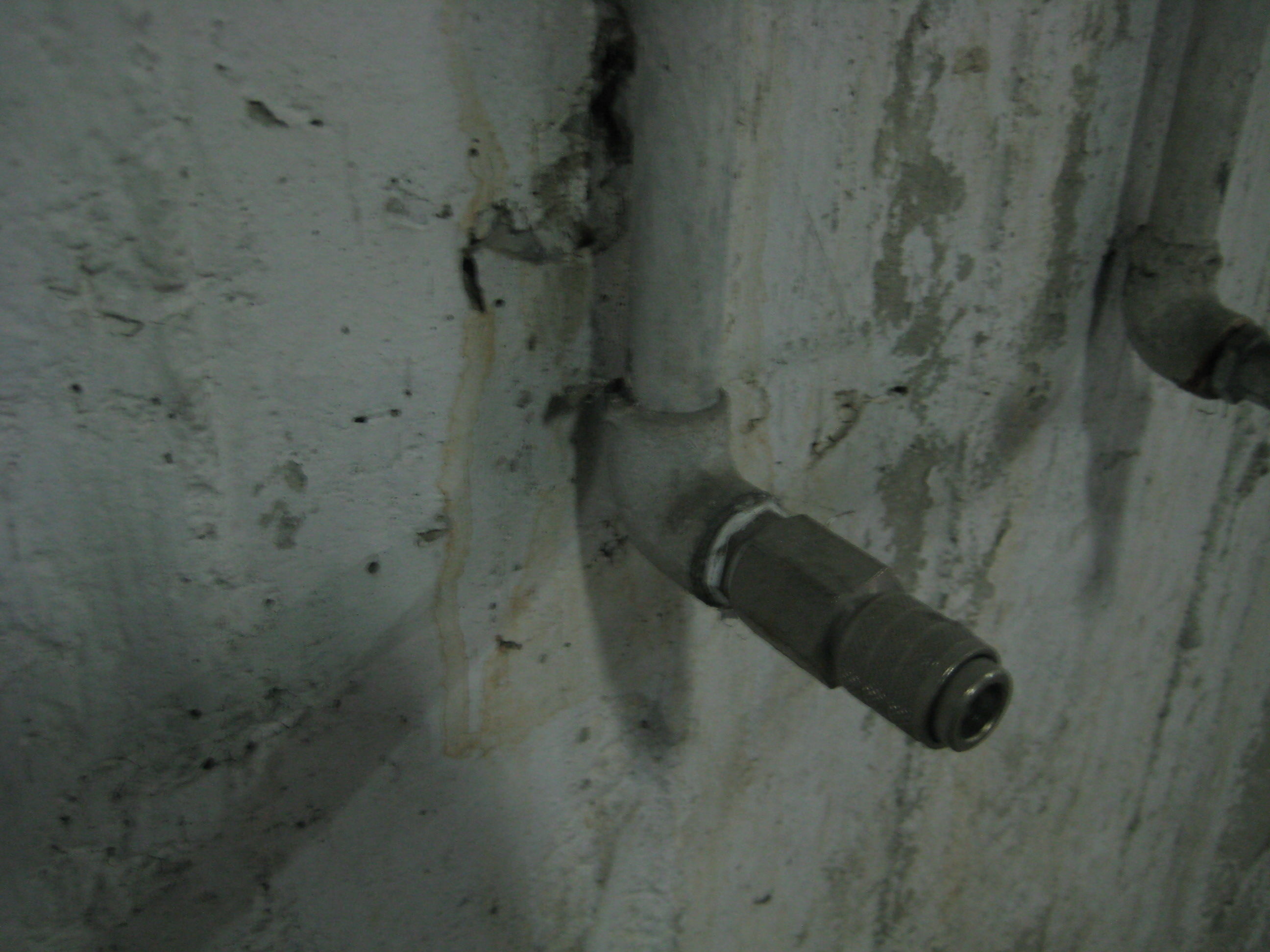

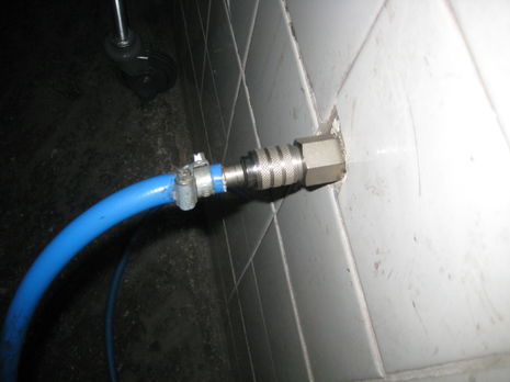

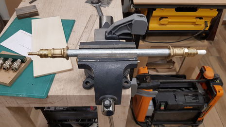

IMG_5006.thumb.JPG.55a50ff7ee0ac53a73f160a7ff6f0ad3.JPGIMG_5007.thumb.JPG.09f161fe0171ca301f9f962d167a335d.JPGIMG_5008.thumb.JPG.708087c3e67e8d26d2b531fa8d299e1a.JPG
Μεχρι κ δικτυο για ολο το σπιτι φτιαχνεις ετσι!!!!!:p

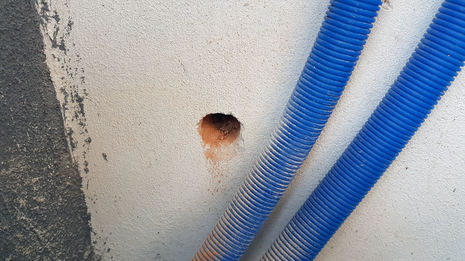

IMG_5005.thumb.JPG.4eba14a0319348c8046865e4f7d67628.JPGIMG_5004.thumb.JPG.53415e1178634108703bf65e6830b72d.JPG
 Το ποιο λογικο, μ οποιο τροπο κ να γινει ειναι ....
Απ τη μερια του δωματιου να γινει χαμηλα η τρυπα ,ωστε το λαστιχο να μην ενοχλει...στο γκαραζ να βγει σε ενα Α υψος για να δουλευεται ευκολα....
Αν υπαρχει βανακι στο κοφλερ ,δεν χρειαζεσαι αλλο, αν οχι θες ενα οποσδηποτε απ τη μερια του γκαραζ ...
Αυταααααα....
  • Like 4

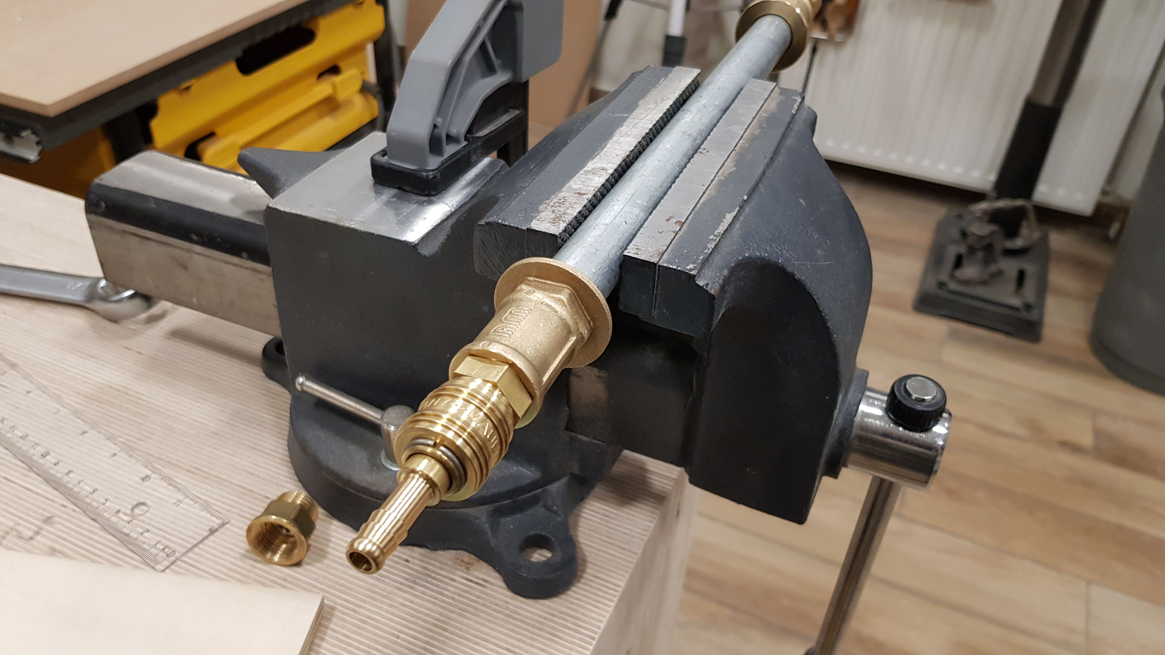

Κάποια στιγμή, μάλλον σε αυτό το θέμα, είχε αναφερθεί ένας "περτσιναδόρος βιδολόγου"
Δεν μπορώ να το βρώ...
Αν το έχει κάποιος υπ'οψιν θα ήμουν υπόχρεος.
Ευχαριστώ.
πριν 1 ώρα, το μέλος Ignatios έγραψε:
Καλησπέρα.
Ευχαριστώ.
Ψαξε στο YouTube για diy rivet nut tool
