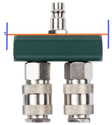

@karmen1983 Αγάπη, με αυτό  (το 5,99€)  και κάποια πατέντα, δε θα κάνεις δουλειά ?

Το εξάρτημα που δίνει δυο εξόδους από μία  με τα 5,99 €
Στον αεροσυμπιεστή σελίδα 8-9

Πάρε αυτό που σου λέει ο Στέλιος και βγάλε την παροχή από πίσω, βίδωσε ένα σωληνάκι μεταλλικό 1/4 να μπει μέσα στον τοίχο μέχρι την πίσω μεριά στην αποθήκη,στοκάρισε την τρύπα και θα μείνει στην θέση του. Έτσι θα έχεις και δύο παροχές αέρα διαθέσιμες. Τα υπόλοιπα τα διαμορφώνεις ...πιάνουν τα χέρια σου.
  • Like 3
Αυτό που πρότεινε ο Νίκος είναι πολύ καλό !
Η εναλλακτικά να πάρεις αυτό που σου έδειξα και να φτιάξεις μια βάση γι αυτό έτσι ώστε να στερεωθεί ακλόνητα στον τοίχο .
Από την πίσω μεριά δέχεται πάλι πρίζα αέρος, οπότε αν το έχεις να κοιτάει προς το πάτωμα θα σου έρθουν και τα λάστιχα πιο βολικά !
Αν θέλεις να γίνει πιο στιβαρό και πιο βολικό για κοίτα στο σκαρίφημα:
Δηλαδή τα δύο αυτάκια του ελάσματος στήριξης έχουν τετράγωνες οπές μέσα στις οποίες θηλυκώνει το τετράγωνο το πράσινο του διακλαδωτή.
Και φυσικά αντικαθιστώντας το πριζοσύνδεσμο στην πίσω μεριά με κάποια γωνιά και μετά σωληνάκι και πάλι (εντός του δωματίου γωνιά και πρίζα μπορείς να το κάνεις ακόμα πιο στιβαρό καθώς το λάστιχο τροφοδότησής του θα μπορεί να μπεί μέσα στο δωμάτιο.
Αλλά ο συγκερασμός της ευκολίας των λιγότερων υλικών και της μη επεμβάσεως είναι κάτι σαν αυτό του σκαριφήματος! :)
Αν παρ στην παραπανω λυση του διακλαδωτη για να αποφυγεις την ιστορια κατασκευης της βασης μπορεις να πρεις εναν ετοιμο τρυπημενο και βαζοντας εναν αποστατη απο πισω να τον στηριξεις απευθειας.Μπορει να εχει και αυτος ψωμι να τρυπηθει αλλα δεν υποσχομαι....
Οτι και να κανεις παντως πριν το ταχυσυνδεσμο καλο θα ειναι να βαλεις και ενα βανακι...
  • Like 3

Το μισό είναι μέσα στον τοίχο και μάλιστα με κολιέ που θα πρέπει να τραβήξεις για να βγάλεις. Αν το κάνεις όπως γράφει ο Στέλιος νομίζω θα είναι καλύτερα
Ένα τετράγωνο πλακάκι ενδιάμεσα στην είσοδο και την πράσινη μπάρα (πορτοκαλί), τέσσερις βίδες (μπλε) στον τοίχο και έτοιμο.
Εχω ενα 4πλο του lidl. Θα δω αν εχει ψωμί κ αν εχει η λυση του Νίκου νομιζω ειναι η πιο ευκολη.
