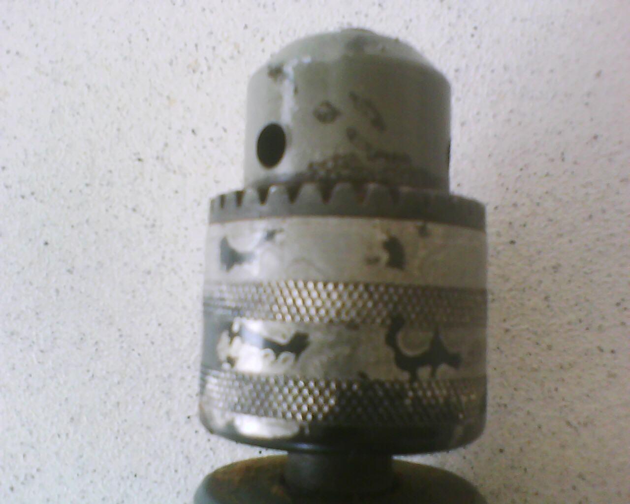

Στη φωτό βλέπετε το τσόκ ενός δραπάνου μου.
Είχε ελάχιστα σκουριασμένα σημεία και το έβαλα σε ξύδι (το τύλιξα με ένα πανί και το εμπότισα με ξύδι) για να φύγει η σκουριά.
Όμως μαζί με τη σκουριά έφυγε και η προστατευτική μαύρη μπογιά...:huh:
Βλέπετε σε μερικά σημεία έχουν μείνει...'νησίδες' μπογιάς.
Προς το παρόν το έχω περάσει με λάδι για προστασία.
Όμως το λάδι, ειδικά για τσοκ (επειδή το πιάνω), μάλλον δεν είναι η σωστή αντισκωριακή προστασία αλλά κάποια μπογιά σαν αυτή που είχε.
Υπάρχει αυτή η μπογιά ή κάποιο άλλο προστατευτικό κατά της σκουριάς για να το προστατέψω;
Επίσης ποια η γνώμη σας για το ξύδι σαν αφαιρετικό σκουριάς;
Έχετε να προτείνετε κάτι καλύτερο;
Επίσης έχω πάρει και ένα 'αναγωγέα σκουριάς' Neofer Convertitore di Ruggine, τι λέτε γι αυτό; (για άλλες χρήσεις, όχι για το τσοκ)

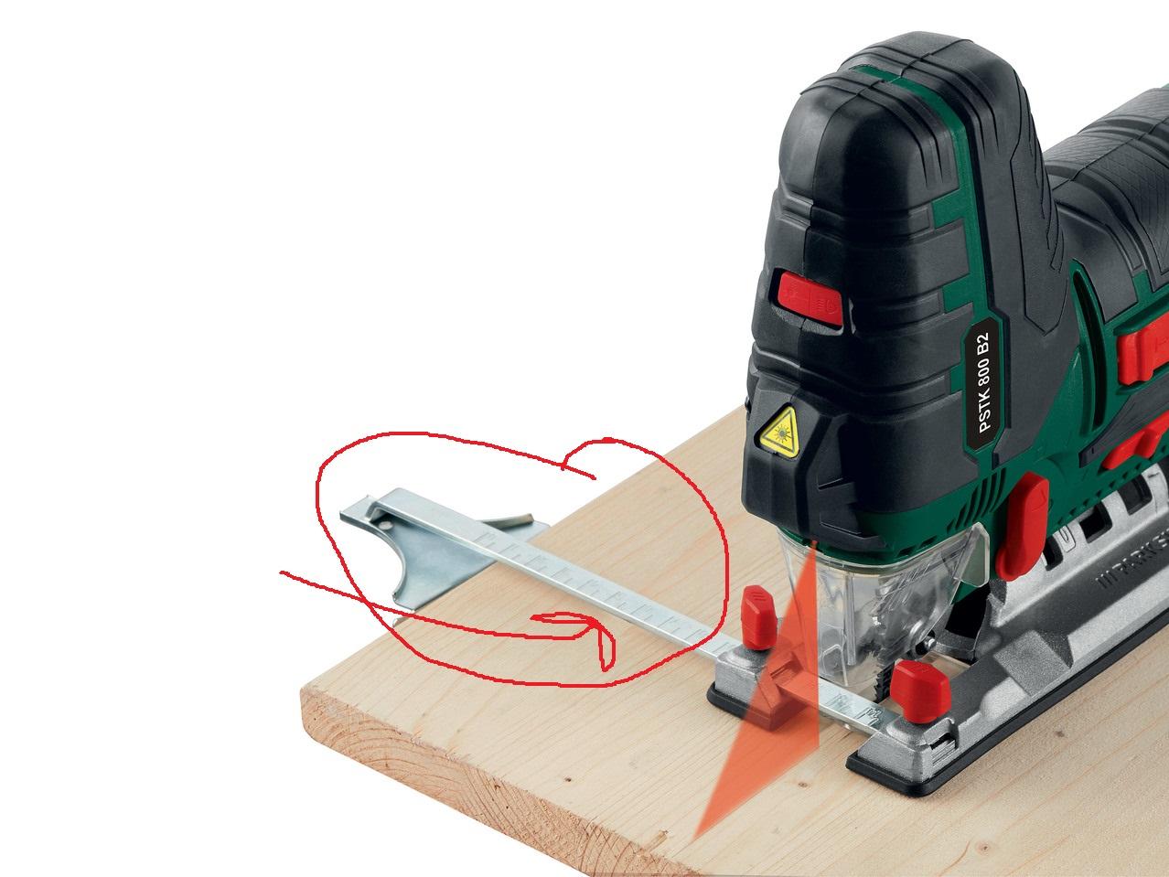

Να πω και μια αλλη απορια στην σεγα που εχω πρεπει να μπαίνει ενα σαν Τ για να πηγαίνει παράλληλα..... πως λέγεται αυτο στην ορολογία για να αγοράσω ενα γιατι μαλον το αλλο δεν ηξερα που χρησιμεύει και μαλον το πεταξα παλια.

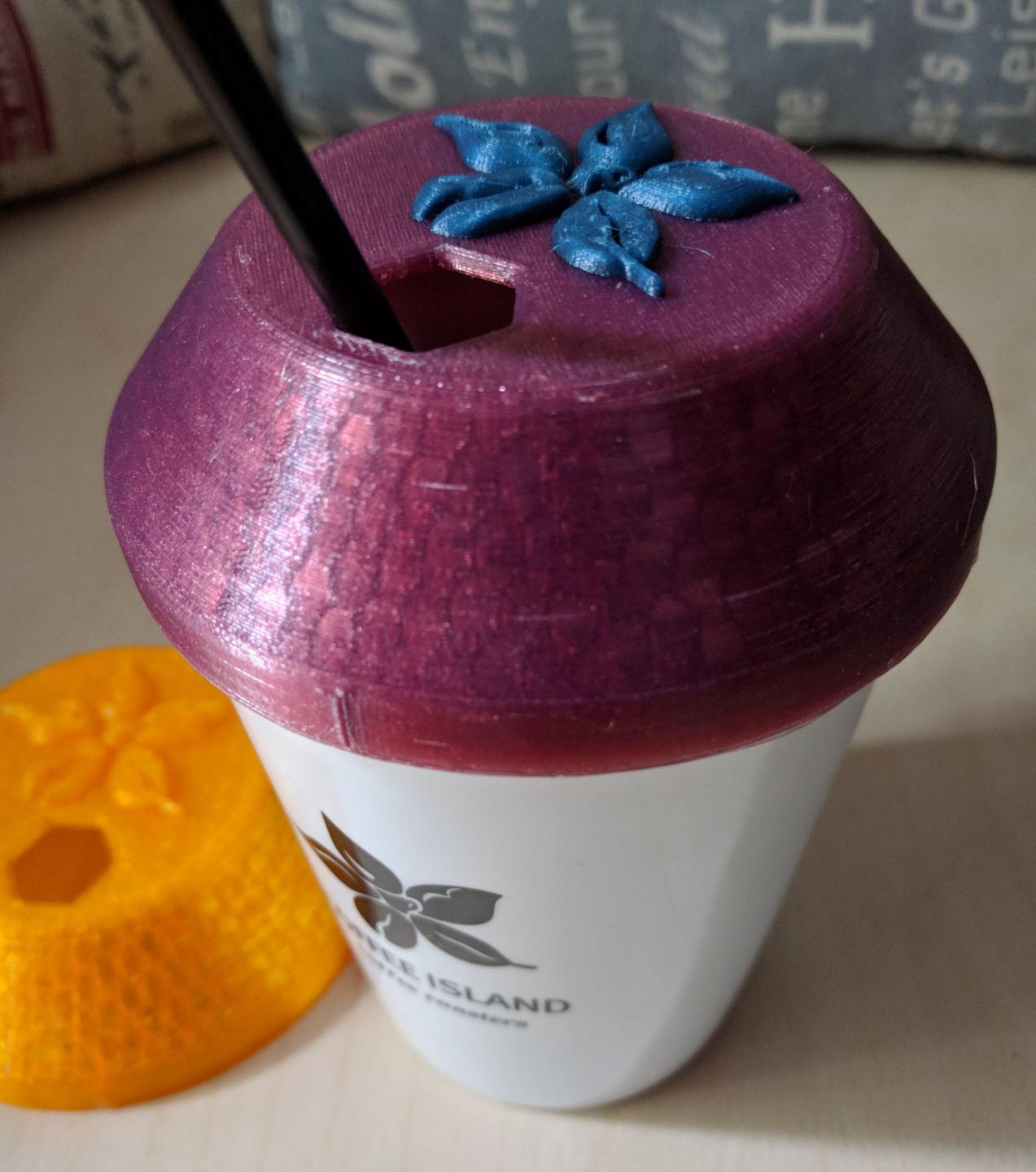

Ψάχνω για κάποιου είδους επίστρωση (διαφανές φινίρισμα) τύπου ρητίνη ή spray που να είναι ασφαλής για επαφή με φαγητό.
Στο google στα ελληνικά δεν βρήκα πολλά (https://andreou.gr/491pa). Στα αγγλικά τα αποτελέσματα με μπέρδεψαν με τα χημικά. Άλλοι λένε για art resin, άλλοι για countertop resin (no extended food contact), σιλικόνη ενυδρείων κ.ά.
Σιλικόνη ενυδρείων πόσο άκαμπτη είναι όταν στεγνώσει; Κρατάει επάνω σε πλαστικό ή ξεκολλάει από μόνη της;
Θα αναρωτιέστε τι θέλω να κάνω φυσικά. Το τωρινό project είναι λίγο χαζό, αλλά ουσιαστικά η αναζήτηση επίστρωσης είναι για να κάνω 3d printed αντικείμενα ασφαλή και μη τοξικά για επαφή με πόσιμα υγρά και φαγητό. Το τωρινό project είναι να κάνω food safe το παρακάτω 3d printed καπάκι
Είναι ήδη από food safe πλαστικό (PETG-formfutura HD glass) και το ακροφύσιο που έχω νομίζω η επίστρωση που έχει είναι καλή, αλλά όσο και να το πλύνεις το καπάκι, από ένα σημείο και μετά βακτήρια αναπτύσσονται στις σχισμές μεταξύ των επιπέδων από υγρασία και υπολείμματα από το σφουγγάρι ή από το αφρόγαλα του καφέ. Άρα μια food safe επίστρωση εσωτερικά που να καλύψει τις σχισμές-χαραμάδες των επιπέδων νομίζω θα λύσει το θέμα.

@dukepapas οδηγος ευθείας κοπης για σεγα.
@GregEl για δες υγρο γυαλι αν το εχει δοκιμασει κανεις πανω σε υλικο 3d εκτυπωσης. Αν κ θεωρω οτι δε θα εχει προβλημα.
  • Agree 1
@karmen1983 το υγρό γυαλί που βρίσκω είναι εποξική ρητίνη 2 μερών που είναι τοξικά μόνα τους. Είμαστε σίγουροι ότι μετά τον πολυμερισμό-ωρίμανση είναι ασφαλή; Αν είναι ασφαλές γιατί δεν αναφέρεται food safe στις διάφορες εποξικές ρητίνες και μόνο σε μερικές;
