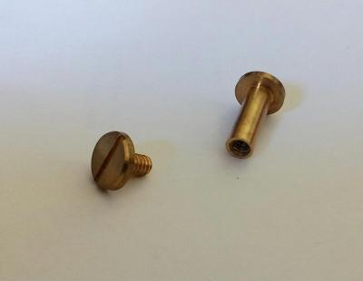

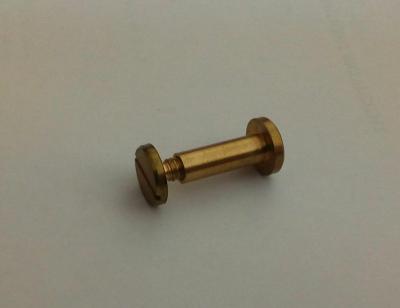

IMG_20180419_145315_025.thumb.jpg.51c5bbc1bfab69ed652da6ba6d30b347.jpgIMG_20180419_150203_880.thumb.jpg.b1321713c0f4bc9f4a8eb497b7cdd5be.jpg

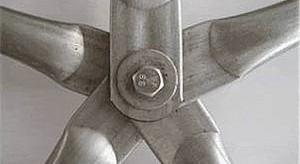

Ψάχνω κάτι τέτοιο σε μεγάλο σχετικά μέγεθος για να ενωθούν σωλήνες χωρίς να χαλάει το σπειρωμα στις βίδες.
Ο τρόπος της ένωσης είναι περίπου αυτός:
Μπορείς να βάλεις ένα κομμάτι χαλκοσωλήνα ή από άλλο μέταλλο στο μήκος & διάμετρο που σε βολεύει στην βίδα σου και να κάνεις δουλειά....
Πχ εδώ είναι αλουμινίου κομμάτι από κεραία σε Μ6 βίδα
