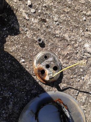

Πριν λίγες μέρες μου είχα τρυπήσει ο σωλήνας που συνδέει τις πλάκες του ηλιακού με το μπόιλερ, ε guess what? Χτες χάλασε και το λάστιχο (φλάντζα?) που έχει στο πλάι που είναι οι αντιστάσεις για να ενωθεί με ρεύμα…. Μήπως προσπαθεί το σύμπαν να μου στείλει μήνυμα ότι ήρθε η ώρα να αλλάξω ηλιακό?
Κατά τις 3 -4 το βράδυ παρασκευής πάω να πλυθώ για να πάω για ύπνο, ανοίγω την βρύση στο ζεστό και είχε ελάχιστη πίεση, στο μεταξύ σαν να άκουγα και νερά να τρέχουν, ρίχνω τα καντήλια μου, κλαίω και την μοίρα μου και παω ταράτσα οπού βρίσκω τον ηλιακό να "αιμορραγεί" στο πλάι, κλείνω παροχή νερού στον ηλιακό, ρίχνω λίγα ακόμα καντήλια και πάω για ύπνο.

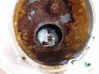

Σήμερα πήγα να δω τι γίνετε,  τα νερά έτρεχαν από εδώ

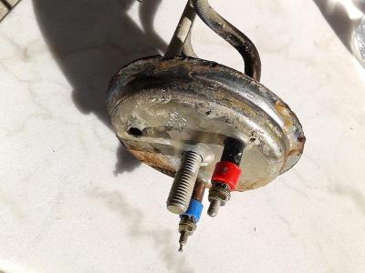

και ο ένοχος
Μπαίνει ανάμεσα στην αντίσταση και στο μποιλερ για να μην υπάρχουν διαρροές.

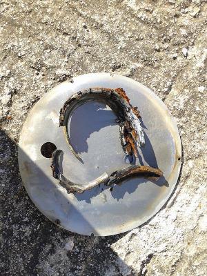

και τέλος το καπάκι που κρατάει στην θέση τους την αντίσταση και το λάστιχο κόντρα στον μποιλερ.

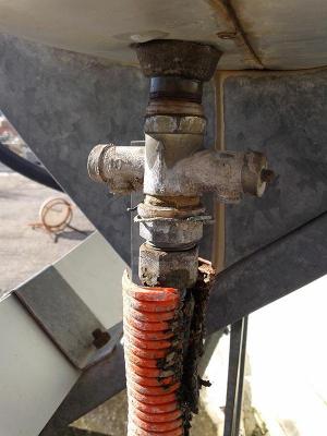

2.Και αυτό το εξάρτημα τι είναι και πως λέγετε?
Υποθέτω βαλβίδα μονής κατεύθυνσης για να μην γυρίζει «πίσω» το νερό με ενσωματωμένη βαλβίδα εκτονώσης?

Η βαλβίδα αυτή είναι όπως λες, σύνθετη, περιλαμβάνει διπλή ασφαλιστική βαλβίδα εκτόνωσης και  ανεπίστροφη βαλβίδα
για να μην αδειάζει το ζεστό νερό στο κύκλωμα εισαγωγής του κρύου νερού, στην περίπτωση που πέσει η πίεση στο δίκτυο.
Μπαίνει στην εισαγωγή του κρύου νερού!
Γνώμη μου είναι -αφού έμπλεξες με αυτά- να την αλάξεις με μια καινούρια, γιατί φαινεται αρκετά ταλαιπωρημένη!
Προσοχή στο βέλος, να δείχνει το καζάνι!
