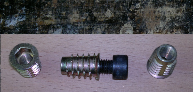

idonthave Μάρτιος 10, 2017 #61 Μάρτιος 10, 2017 (edited) _____________________________________________________________________________________________________________________ Μιας και θα ετοιμάσω κάτι για το θέμα με το giveaway (pavlatou), έψαχνα πριτσίνια με εσωτερικό σπείρωμα για ξύλο (άλλος μου το είπε φωλιά με σπείρωμα τεσπα), αφου τα βρήκα έψαχνα εύκολο τρόπο για την τοποθέτηση τους και έπεσα στο παρακάτω βιντεάκι έκατσα έφτιαξα και το δικό μου Spoiler Έγινε επεξεργασία Μάρτιος 10, 2017 από idonthave 1
karmen1983 Μάρτιος 10, 2017 #62 Μάρτιος 10, 2017 Ουπα ξύλου ή βαρελάκια ξύλου είναι η κοινή ονομασία Αν είδες το βίντεο με το γατόδεντρο εγκαθιστώ κάπου 24 κομμάτια από αυτά. Τρύπα κάθετη θέλει φρεζαρισμα εφόσον επιλέξεις αυτα στη φώτο που λες εποξική μέσα για να έχεις το κεφάλι σου ήσυχο Και βίδωμα του ούπα στο ξύλο. Μπαίνεις μερικές στροφές, βγαίνεις μία με δύο στροφές και μετά ξαναπροχωράς μέχρι να μπει όλο στο ξύλο. edit: Ξέχασα η διάμετρος του τρυπανιού πρέπει να είναι ίση με τη διάμετρο του ούπα στο κάτω μέρος 1
idonthave Μάρτιος 10, 2017 #63 Μάρτιος 10, 2017 Η δοκιμές που έκανα έγιναν με τα παραπάνω βήματα που αναφέρεις, την εποξική δεν σκέφτηκα μόνο. Ευχαριστώ. 1
Seafalco Μάρτιος 10, 2017 Author #64 Μάρτιος 10, 2017 πριν 59 λεπτά, το μέλος idonthave έγραψε: _____________________________________________________________________________________________________________________ Μιας και θα ετοιμάσω κάτι για το θέμα με το giveaway (pavlatou), έψαχνα πριτσίνια με εσωτερικό σπείρωμα για ξύλο (άλλος μου το είπε φωλιά με σπείρωμα τεσπα), αφου τα βρήκα έψαχνα εύκολο τρόπο για την τοποθέτηση τους και έπεσα στο παρακάτω βιντεάκι έκατσα έφτιαξα και το δικό μου Reveal hidden contents Ωραία η πατεντούλα ! θα πρέπει να προσέξεις το εξής (δεν μπορώ να το καταλάβω από τις φωτό ) όταν βάζεις το jig κάτω χωρίς ούπα επάνω και βάλεις την βίδα μέσα στην τρύπα που θα υποδεχτεί το ούπα, θα πρέπει το ξύλο προς τη μεριά της βίδας να ανασηκώνεται λίγο από την επιφάνεια στην οποία θα μπει το ούπα. Με άλλα λόγια η ροδέλα θα πρέπει να προβάλει ελαφρά από το επίπεδο έδρασης του jig, για να βιδώνει ίσια το ούπα.
idonthave Μάρτιος 10, 2017 #65 Μάρτιος 10, 2017 (edited) πριν 25 λεπτά, το μέλος Seafalco έγραψε: Ωραία η πατεντούλα ! θα πρέπει να προσέξεις το εξής (δεν μπορώ να το καταλάβω από τις φωτό ) όταν βάζεις το jig κάτω χωρίς ούπα επάνω και βάλεις την βίδα μέσα στην τρύπα που θα υποδεχτεί το ούπα, θα πρέπει το ξύλο προς τη μεριά της βίδας να ανασηκώνεται λίγο από την επιφάνεια στην οποία θα μπει το ούπα. Με άλλα λόγια η ροδέλα θα πρέπει να προβάλει ελαφρά από το επίπεδο έδρασης του jig, για να βιδώνει ίσια το ούπα. Γενικά η βίδα είναι ελεύθερη όταν δεν έχω βιδωμένο το ούπα, στην τελευταία φωτογραφία στο spoiler αν παρατηρήσεις όταν έχω βιδωμένο το ούπα έχω βάλει ελατήριο. Με τις ροδέλες και τα παξιμάδια που έχω βάλει υπολόγισα το μέρος που εξέχει (όταν το βιδώσω)να είναι ακριβώς το ύψος που έχει το βαρελάκι. Όταν βάλεις την βάση(κατασκευή) αυτή πάνω στην επιφάνεια που θέλεις να βιδώσεις, το κάτω μέρος της εφάπτεται μ'αυτήν, το ελατήριο δίνει μια μικρή πίεση προς το βαρελάκι και η βίδα έχει ανασηκωθεί και εξέχει από το πάνω μέρος της κατασκευής. Θέλω να πιστεύω με το τρόπο αυτό βοηθάει να γίνει το βίδωμα κάθετα. Οπότε έχεις βιδωμένο το ούπα στην βίδα, με το ελατήριο δίνει μια μικρή πίεση προς την τρύπα και βιδώνει κάθετα (ελπίζω να μην σε μπέρδεψα). _______ Επίσης για πιο γρήγορο βίδωμα, έχω σκεφτεί να κόψω το κεφάλι της βίδας, να την βάλω στο δραπανοκατσάβιδο κι έχοντας το βαρελάκι βιδωμένο να βιδώνω. Έγινε επεξεργασία Μάρτιος 10, 2017 από idonthave
Seafalco Μάρτιος 10, 2017 Author #66 Μάρτιος 10, 2017 Όχι καθόλου ! Μια χαρά τα είπες ! Κανόνισε για να έχεις ένα περιθώριο σιγουριάς: Όταν το ουπα είναι τελείως βιδωμένο στο ξύλο, το κεφάλι της βίδας στην επάνω μεριά του jig να μην έχει πατήσει πάνω στις ροδέλες του ακόμα, να έχει ένα μικρό αέρα ! Όσο για την αντικατάσταση της βίδας με ντίζα που θα την πιάνεις στο τσοκ του δραπάνου, καλύτερα να μην το κάνεις, φασαρία θα είναι! Είναι πολύ πιο εύκολο να πάρεις ένα καρυδάκι με εξάγωνη ουρά και να πιάσεις αυτό στο δράπανο και με αυτό να βιδώνεις και να ξεβιδώνεις τη βίδα ! 1
