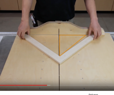

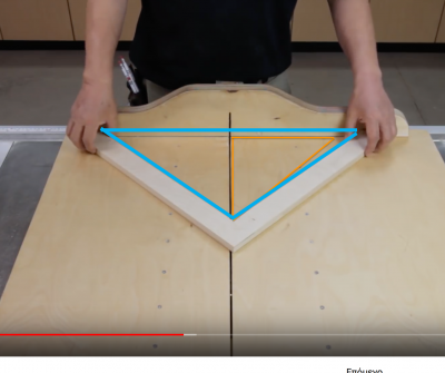

Seafalco Φεβρουάριος 18, 2018 Author #301 Φεβρουάριος 18, 2018 πριν 12 λεπτά, το μέλος rory έγραψε: όταν την έχεις έτοιμη στην βάση σου Νομίζω σου διαφεύγει το ότι είπε (11:45' έως 12:15') πως: " Δεν προσπαθώ να φέρω τον φράχτη ακριβώς στις 90 μοίρες. Ο φράχτης απλά θα είναι πρόσωπο με το τέλος της βάσης." Με βάση αυτό το άγνωστης ορθογωνιότητας φράχτη , κάνει τις κοπές του και βρίσκει τι απόκλιση έχει ο φράχτης (βάζει το φίλερ). Στη συνέχεια ελέγχει αν είναι σωστός και μετά κολλάει τη ξύλινη βάση/ οδηγό. Ο φράχτης του είναι άχρηστος πλέον, απλά τον έχει εκεί για να μετακινεί την όλη βάση κοπής σε 45 μοίρες. Η μόνη ένσταση που έχω -αν και το παχύμετρο το έκλεινε πολύ προσεκτικά- είναι μήπως, ακόμα και αυτό το ανάλαφρο χτύπημα , "σπάει" τον αθέρα της γωνίας του τριγώνου που μετράει και τελικώς η μέτρηση δεν είναι απολύτως σωστή. Πιθανά βέβαια αυτό το σφάλμα να είναι πολύ μικρό και εντός των ανοχών που έχει θέσει.
rory Φεβρουάριος 18, 2018 #302 Φεβρουάριος 18, 2018 (edited) Αυτό είπε ναι,αλλά με αυτό που έκανε η γωνία του είναι 90°. Ή δεν κατάλαβε και αυτός ότι θα βγει 90° η γωνία. Έβαλε το ξύλο ευθεία με τον πάγκο και μετά το φράχτη σε ευθεία με το ξύλο. Ο πάγκος όμως είναι στις 90° με τον δίσκο... οπότε στο κόψιμο που έκανε 90° έχει αριστερά δεξιά. Απλά δεν είναι στην μέση του ξύλου της βάσης,αλλά σε μια τυχαία θέση. Το όλο πρόβλημα που προσπαθεί να λύση είναι το πάχος του δίσκου. Και το κάνει ο ίδιος πρόβλημα με το να θέλει να κόψει μια ορθή γωνιά στην μέση με 4-5mm δίσκο. Έγινε επεξεργασία Φεβρουάριος 18, 2018 από rory
karmen1983 Φεβρουάριος 18, 2018 #303 Φεβρουάριος 18, 2018 Την γωνία 90 την ήθελε ευθύς εξαρχης. Το πρόβλημα είναι να βγάλει ακριβώς 45 και 45 τα δύο άκρα Α και Β σε σχέση με το δίσκο. Δεν θέλει 45,1 απο τη μια και 44,9 από την άλλη. Σε στενές ταβλίσες/πηχάκια δε θα φανεί καθόλου, αλλά σε μεγάλες τάβλες αυτή έλλειψη ακρίβειας θα φανεί γιατί η μία διαγώνιος που θα κόψει θα είναι μεγαλύτερη από την άλλη. Και μπορεί η κορνίζα να δέσει ναι μεν στις 90 μοίρες (διότι 90 έκοψε), αλλά δεν θα είναι ίσα τα κομμάτια του ανα δύο και θα του πετάει δόντι. Με τον τρόπο που περιγράφει το φέρνει με πολύ μεγάλη ακρίβεια έως σκανδαλώδη ακρίβεια στο 45+45. Ισως απείρως παραπάνω από ότι θα χρειαστεί ο καλός ερασιτέχνης 1
osa Φεβρουάριος 18, 2018 #304 Φεβρουάριος 18, 2018 Και εγώ δεν το είχα δει το βίντεο και έκανα ολόκληρο σύμπλεγμα 1 2 1
Seafalco Φεβρουάριος 18, 2018 Author #305 Φεβρουάριος 18, 2018 πριν 3 ώρες, το μέλος rory έγραψε: Αυτό είπε ναι,αλλά με αυτό που έκανε η γωνία του είναι 90°. Ή δεν κατάλαβε και αυτός ότι θα βγει 90° η γωνία. Έβαλε το ξύλο ευθεία με τον πάγκο και μετά το φράχτη σε ευθεία με το ξύλο. Ο πάγκος όμως είναι στις 90° με τον δίσκο... οπότε στο κόψιμο που έκανε 90° έχει αριστερά δεξιά. Απλά δεν είναι στην μέση του ξύλου της βάσης,αλλά σε μια τυχαία θέση. Το όλο πρόβλημα που προσπαθεί να λύση είναι το πάχος του δίσκου. Και το κάνει ο ίδιος πρόβλημα με το να θέλει να κόψει μια ορθή γωνιά στην μέση με 4-5mm δίσκο. Δεν διαφωνώ ότι είναι έτσι γενικά ! Μπορείς να θεωρήσεις ότι το εργοστάσιο τα έκανε όλα σωστά και το χέρι σου σωστότερα! Αλλά αν σε ενδιαφέρει ακρίβεια της τάξης του 1/1000 της ίντσας (~25μικρά) τότε δεν είναι καθόλου έτσι ! Την περασιά της βάσης την έκανε με την αφή, και το ίδιο έκανε και στο φράχτη, οπότε το μισό με ένα mm το έχει από χέρι σαν σφάλμα! Συνεπώς όλα τα επόμενα είναι για να διορθώσει αυτή ακριβώς την ανακρίβεια! Ο μάστορας είναι πολύ έξυπνος και η ιδέα είναι πολύ καλή -αν είσαι ευγενικός με το παχύμετρο- θα πάρεις πολύ καλή ακρίβεια! Σου λέει: "Εγώ θα πάω "ανάποδα"! " Γιατί να βγάλω τα μάτια μου για να "μοιράσω τη τρίχα"; Θα θεωρήσω ότι όλα είναι στραβά, θα μετρήσω πόσο στραβά είναι και θα αντισταθμίσω τη στραβομάρα και όλα θα πάνε . . . ολόισια ! 1
rory Φεβρουάριος 18, 2018 #306 Φεβρουάριος 18, 2018 Αυτό ακριβώς. Δεν είπα ότι είναι λάθος, απλά πάει από Αθήνα, Θεσσαλονίκη μέσω Γιάννενα! Το μικρό σφάλμα που βρήκε στην ουσία είναι η απόκλιση του φρακτή από τις 90°! Αν έβαζε ένα ισοσκελές ορθογώνιο τρίγωνο με την ορθή γωνία στο φράκτη και το ευθυγράμμιζε στο άνοιγμα που έκανε ο δίσκος, από την άλλη πλευρά θα είχε την απόκληση του φράκτη χωρίς να μετράει. Ακόμα και με την γωνία που είχε φτιάξει μπορούσε να το κάνει.
