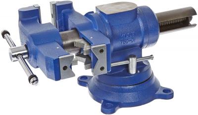

Seafalco Νοέμβριος 15, 2017 Author #241 Νοέμβριος 15, 2017 Πιάνει κυκλικά αντικείμενα (σωλήνες) με μικρό μήκος για κατεργασία, ίσως και τετράγωνα που θέλουμε να δουλέψουμε κοντά στις πλευρές τους. Αυτό μου έρχεται όπως το βλέπω ! 1
karmen1983 Νοέμβριος 15, 2017 #242 Νοέμβριος 15, 2017 Σωληνες Νικο το κατω μαγουλο. Εχει ο στελιος μια τετοια νομιζω. Μπορει να σου πει παραπανω. Edit: α καλα με προλαβε 1
ΓιαγκΤ Νοέμβριος 16, 2017 #243 Νοέμβριος 16, 2017 Ωραία η ανακατασκευή ενδιαφέρον το βίντεο αλλά… η μέγγενη είναι της πλάκας μαντεμένια. Το πιθανότερο μόλις την ζορίσει να του ξεκολλήσει ο άξονας που κόλλησε με ηλεκτροκόλληση.
Lakisss Νοέμβριος 16, 2017 #244 Νοέμβριος 16, 2017 πριν 1 ώρα, το μέλος ΓιαγκΤ έγραψε: Το πιθανότερο μόλις την ζορίσει να του ξεκολλήσει ο άξονας που κόλλησε με ηλεκτροκόλληση. Το λέει και ο ίδιος στη περιγραφή: "I am no welder and I don’t profess to be. From my research, I have read that it can be difficult to weld these back together. This will not be used under heavy applications and is not intended to be. I understand that at some point it could crack again."
ΓιαγκΤ Νοέμβριος 16, 2017 #245 Νοέμβριος 16, 2017 πριν 12 λεπτά, το μέλος Lakisss έγραψε: Το λέει και ο ίδιος στη περιγραφή: "I am no welder and I don’t profess to be. From my research, I have read that it can be difficult to weld these back together. This will not be used under heavy applications and is not intended to be. I understand that at some point it could crack again." Den ξέρω εγγλέζικα kardia μου : P 1
georgeps Νοέμβριος 16, 2017 #246 Νοέμβριος 16, 2017 πριν 12 ώρες, το μέλος ΓιαγκΤ έγραψε: Den ξέρω εγγλέζικα kardia μου : P με λίγα λόγια το έκανε απλά για ελαφριες δουλειές και για ομορφιά , το περιμένει πως άν τη ζορίσει θα σπάσει
ΓιαγκΤ Νοέμβριος 16, 2017 #247 Νοέμβριος 16, 2017 πριν 27 λεπτά, το μέλος georgeps έγραψε: με λίγα λόγια το έκανε απλά για ελαφριες δουλειές και για ομορφιά , το περιμένει πως άν τη ζορίσει θα σπάσει Το πιθανότερο να μην γνώριζε όταν ξεκίναγε ότι το μαντέμι δεν κολλιέται Αλλά ακόμα και καινούρια να ήταν η κατασκευή είναι πολύπλοκη και αποτυχημένη.

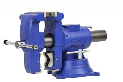

Seafalco Νοέμβριος 17, 2017 Author #250 Νοέμβριος 17, 2017 πριν 15 ώρες, το μέλος ΓιαγκΤ έγραψε: Αλλά ακόμα και καινούρια να ήταν η κατασκευή είναι πολύπλοκη και αποτυχημένη. Εντάξει η κόλληση του μαντεμιού είναι δύσκολη (και αυτός δεν το είχε!) θέλει ειδικά ηλεκτρόδια (και δεν είπε τίποτε σχετικά!) αλλά τις βασικές κινήσεις τις έκανε σωστά, όπως το βαθύ φρεζάρισμα για να υπάρχει χώρος να πιάσουν οι στρώσεις της κόλλησης. Αυτό που δεν είδα είναι τα πολλαπλά κορδόνια που θα γέμιζαν σωστά το κενό και θα αύξαναν την αντοχή της κόλλησης. Αλλά το είπε ο άνθρωπος . . . εραστής του ονείρου είμαι όχι συγκολλητής ! Τώρα για την πολυπλοκότητα της κατασκευής, νομίζω ότι δεν γίνεται διαφορετικά, αν θέλεις περιστρεφόμενη κεφαλή μέγγενης, αυτή η κατασκευή είναι πολύ στιβαρή και χωρίς τζόγους. Και αυτή η κατασκευή προστατεύει τη βίδα και έχει και αρκετά μεγάλη ακαμψία λόγω της μεγάλης διαμέτρου των σωλήνων! Αυτή δεν είδα κάπου τι μάρκα είναι, αλλά και οι επώνυμοι την ίδια κατασκευή ακολουθούν: Έχω μια Ρώσικη ανάλογης λογικής και αρκετά πιο μικρή, που είναι πολύ εξυπηρετική καθώς μπορείς να φέρεις το κομμάτι ακριβώς εκεί που το θέλεις, χωρίς να το λύνεις από τη μέγγενη! Φυσικά θα ήταν πολύ καλύτερη αν ήταν από χάλυβα φτιαγμένη , αλλά αν αυτές οι επώνυμες μαντεμένιες έχουν ~250$, δε θέλω κάν να φανταστώ πόσο θα κοστίζει μια χαλύβδινη τέτοια! 2
ΓιαγκΤ Νοέμβριος 17, 2017 #251 Νοέμβριος 17, 2017 πριν 2 ώρες, το μέλος Seafalco έγραψε: Εντάξει η κόλληση του μαντεμιού είναι δύσκολη (και αυτός δεν το είχε!) θέλει ειδικά ηλεκτρόδια (και δεν είπε τίποτε σχετικά!) αλλά τις βασικές κινήσεις τις έκανε σωστά, όπως το βαθύ φρεζάρισμα για να υπάρχει χώρος να πιάσουν οι στρώσεις της κόλλησης. Αυτό που δεν είδα είναι τα πολλαπλά κορδόνια που θα γέμιζαν σωστά το κενό και θα αύξαναν την αντοχή της κόλλησης. Αλλά το είπε ο άνθρωπος . . . εραστής του ονείρου είμαι όχι συγκολλητής ! Τώρα για την πολυπλοκότητα της κατασκευής, νομίζω ότι δεν γίνεται διαφορετικά, αν θέλεις περιστρεφόμενη κεφαλή μέγγενης, αυτή η κατασκευή είναι πολύ στιβαρή και χωρίς τζόγους. Και αυτή η κατασκευή προστατεύει τη βίδα και έχει και αρκετά μεγάλη ακαμψία λόγω της μεγάλης διαμέτρου των σωλήνων! Αυτή δεν είδα κάπου τι μάρκα είναι, αλλά και οι επώνυμοι την ίδια κατασκευή ακολουθούν: Έχω μια Ρώσικη ανάλογης λογικής και αρκετά πιο μικρή, που είναι πολύ εξυπηρετική καθώς μπορείς να φέρεις το κομμάτι ακριβώς εκεί που το θέλεις, χωρίς να το λύνεις από τη μέγγενη! Φυσικά θα ήταν πολύ καλύτερη αν ήταν από χάλυβα φτιαγμένη , αλλά αν αυτές οι επώνυμες μαντεμένιες έχουν ~250$, δε θέλω κάν να φανταστώ πόσο θα κοστίζει μια χαλύβδινη τέτοια! Το μαντέμι για να κολλήσει πρέπει να πυρώσουν τα κομμάτια πρώτα και πάλι η κόλληση δεν είναι καλή. Πολύ δε περισσότερο στην μέγγενη που έχει μισή πιθαμή μοχλό μέχρι τα μάγουλα. Μόνο αν κατασκεύαζε καινούριο σωλήνα με φλάντζα και τον βίδωνε αντί να τον κολλήσει θα την έκανε καινούρια Όταν μια κατασκευή είναι πολύπλοκη και κάνει δύο δουλειές δεν κάνει καμία καλά. Αυτά βέβαια για επαγγελματική χρίση, αν είσαι ερασιτέχνης δεν έχουν καμία σημασία 1

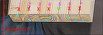

kourbeti Νοέμβριος 18, 2017 #252 Νοέμβριος 18, 2017 On 17/11/2017 at 12:13 ΜΜ, το μέλος karmen1983 έγραψε: Επεισόδιο Νο1 Περίπου στο 31 φαίνονται τα νερά των ξύλων που έχει κολλήσει. Θα μπορούσαν να μπουν καλύτερα ή δεν παίζει και τόσο ρόλο τελικά; 1
karmen1983 Νοέμβριος 18, 2017 #253 Νοέμβριος 18, 2017 καλύτερα εννοείς από άποψη αισθητικής; Γιατι αν βλεπω καλα τα νερα έχουν κολληθεί σωστά 1
karmen1983 Νοέμβριος 19, 2017 #254 Νοέμβριος 19, 2017 On 12/11/2017 at 10:40 ΠΜ, το μέλος karmen1983 έγραψε: 1 1
Seafalco Νοέμβριος 19, 2017 Author #255 Νοέμβριος 19, 2017 (edited) On 11/18/2017 at 6:07 ΜΜ, το μέλος kourbeti έγραψε: Περίπου στο 31 φαίνονται τα νερά των ξύλων που έχει κολλήσει. Θα μπορούσαν να μπουν καλύτερα ή δεν παίζει και τόσο ρόλο τελικά; On 11/18/2017 at 6:28 ΜΜ, το μέλος karmen1983 έγραψε: καλύτερα εννοείς από άποψη αισθητικής; Γιατι αν βλεπω καλα τα νερα έχουν κολληθεί σωστά Πιστεύω ότι με βάση το γεγονός ότι τα ξύλα που χρησιμοποίησε είναι ανακτημένα από άλλη κατασκευή, ασχολήθηκε μόνο για να ταιριάξει τις καθαρότερες όψεις στην επάνω πλευρά και δεν τον απασχόλησε καθόλου το θέμα του ταιριάσματος των ξύλων όσον αφορά στο θέμα που αναφέρεται στο video για τις πλάκες κοπής, απλά γιατί δεν είχε το περιθώριο να τα ταιριάξει. Αγάπη, από κινητό την είδες την εικόνα, είμαι σίγουρος! Δεν φαίνονται καλά τα νερά αν δεν κάνεις pause ακριβώς στο κατάλληλο σημείο και το πάλεψα αρκετά για να "καρφώσω την ελιά" ! Tόνισα τα νερά του ξύλου αρκετά, αλλά κάπως έτσι φαίνεται καλύτερα : Νομίζω πώς σύμφωνα με το εν λόγω video, η μόνη σωστή κόλληση όσον αφορά στο end grain, είναι η πέμπτη, όλες οι άλλες δεν συμφωνούν! Με γαλάζιο κύκλο έχω σημαδέψει την πλευρά του Hart wood. Οι κολλήσεις 3,4,6,7 είναι λάθος στο οποίο αναφέρεται στο 8:50' λεπτό το video Αν τουμπαριστεί το δεύτερο καδρόνι, θα διορθώνονταν οι κολλήσεις 1 και 2, αλλά δεν ήταν αυτό το κύριο ενδιαφέρον του νομίζω. Έγινε επεξεργασία Νοέμβριος 19, 2017 από Seafalco 2
