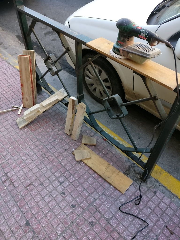

Το ολο "προτζεκτ" ηταν καπως βιαστικο και ψιλοπροχειρο. Και αυτο γιατι το έκανα στο "ποδι", χωρις παγκο εργασιας.
Εκανα ενα σχεδιο σε ενα χαρτι για να υπολογισω τις διαστασεις πανω κατω,εκοψα με σεγα και ξεκινησα σιγα σιγα

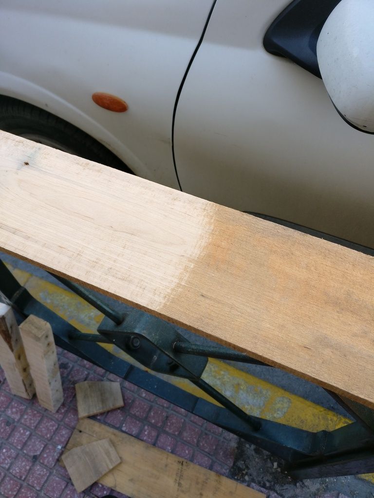

Επειτα επεσε το αναμενομενο τριψιμο με το εκκεντρο (που ενθουσιαστηκα απο τη δουλεια που κανει)

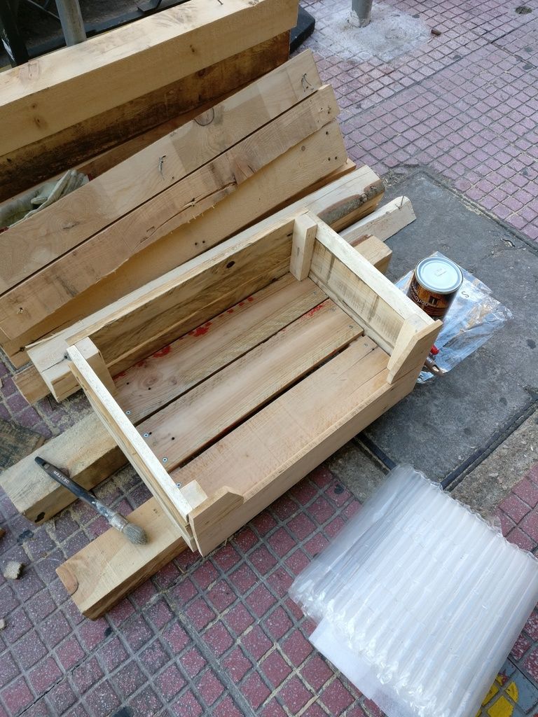

Προχωρησα στο μονταρισμα και σιγα σιγα αρχισε το "προβλημα" που ανεφερα παραπανω για τις παλετες της κακιας ωρας να κανει την εμφανιση του
Τα συγκεκριμενα ξυλα που διαλεξα, ηταν καποια στραβά, καποια δεν ειχαν κοπει ακριβως..
Σιγα σιγα το μονταρα, με λιγο απελπισμενο mood, γιατι δεν ηταν αυτο που ηθελα τελικα, αλλα αφου το ξεκινησα θα το τελειωσω ειπα δεν πειραζει
Εδω μονταρισμενο ετοιμο να βαφτει με βερνικι εμποτισμου σε αποχρωση καστανιας
