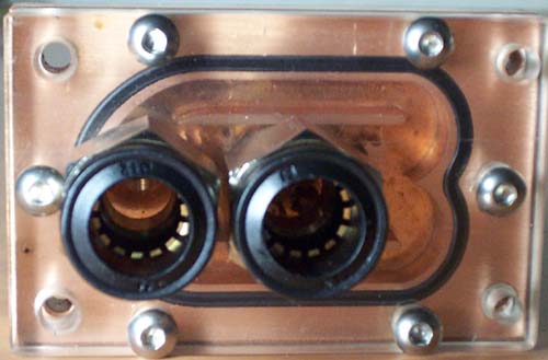

magicman Μάρτιος 31, 2005 Author #21 Μάρτιος 31, 2005 Αρχική απάντηση από Voudas [30-03-2005 15:38] οι αρχικοί σωλήνες του τράνζιτ θέλουν τουλάχιστον κόψιμο γιατί είναι μεγάλοι. δεν είναι πρόβλημα όμως να μπουν ρακόρ, εμένα ο ψυγειάς που το πήρα μου το έκανε, όχι εγώ. επίσης θα χρειαστείς άλλα ρακόρ στην αντλία σου... το μπλοκ σου επίσης έχει πάνω αυτά τα χωνευτά για μισή ίντσα εξωτερική διάσταση?? Δηλαδη λες καλυτερα να αλλαξω ολους τους σωληνες ? σε 1/2 εσωτερικη διαμετρο ? Για το block χωνευτα τι εννοεις ? To block εχει ρακορ οπως ειναι της αντλιας, του ψυγειου.. ολα ιδια ειναι. Ο σωληνας μπαινει μεσα στο ρακορ και ασφαλιζει. Θα πρεπει να τα αλλαξω ολα τα ρακορ ε? και της αντλιας και του block ? Για να σε βοηθησω να καταλαβεις χρησιμοποιω τη διαταξη - αντλια-block-τανκ-ψυγειο-αντλια.

FrOsT Μάρτιος 31, 2005 #27 Μάρτιος 31, 2005 Με την αλλαγή σε τρανζιτ κερδίζεις όσο αφορά τις θερμοκρασίες... αλλά όπως είπε και ο Voudas "μεγαλύτερη διαφορά θα δεις πιστεύω με καλό μπλοκ παρά με σωλήνες..."Το μπλοκ κάνει την απαγογή της θερμότητας και την απόθεση αυτής στο νερο...Έχοντας δει από κοντά το μπλοκ σου είμαι σύγουρος ότι θα δεις διαφορά αν βάλεις καποιο άλλο, καλήτερο(του 11 ας πούμε).Αν αλλάξης ψυγείο και μπλοκ... καλητερα πούλα αυτά που έχεις σαν σετάκι, μιας και δεν σε ικανοποίησε από επιδόσεις, και πάρε το όλο costum...

eleven Απρίλιος 1, 2005 #30 Απρίλιος 1, 2005 Εδω (κανε με κλικ) μπορεις να δεισ τι δυνατοτητες σου προσφερονται για αλλαγη των ρακορ στο συστημα σου Στο τρανσιτ μπορεις να κολλησεις αλλα ρακορ αλλα και να κολλησεις μια βαση με σπειρωμα για να βαζεις διαφορων ειδων ρακορ Το ειχα κανει παλιοτερα για ταο Σαμαελ (Μιχαλη αν μπορεις να βγαλεις μια φωτο θα μας εξυπηρετουσε πολυ) Εναλακτικα θα μπορουσες να κανεις και αυτο (εφοσον θελεις να αλλαχθει το μπλοκ σου με καποιο καλυτερο) Ειναι τα ιδια ρακορ που εχει και το μπλοκ σου οποτε δεν χρειαζεται να αλλαχθει κατι αλλο απο το συστημα σου
magicman Απρίλιος 1, 2005 Author #31 Απρίλιος 1, 2005 Μηχαλη τα ειδα! Δυσκολη αποφαση γμτ... Εσυ τι λες αξιζει να το πουλησω το κιτ ? Ή να αρχισω της μοντες σε αυτο? Αν το πουλησω και παω σε homemade θα δω καποια διαφορα στις θερμοκρασιες ? Εννοω ουσιαστικη διαφορα οχι 1 και 2 βαθμους Κελσιου. Αν αλλαξω τα ρακορ οπως το site που εδωσες θα αλλαχθουν και ολοι οι σωληνες στο συστημα ? Συγνωμη αν σας εχω πρηξει, θελω να μην κανω καμια βλακεια μην το πουλησω και μετα το μετανιωσω. :...:
