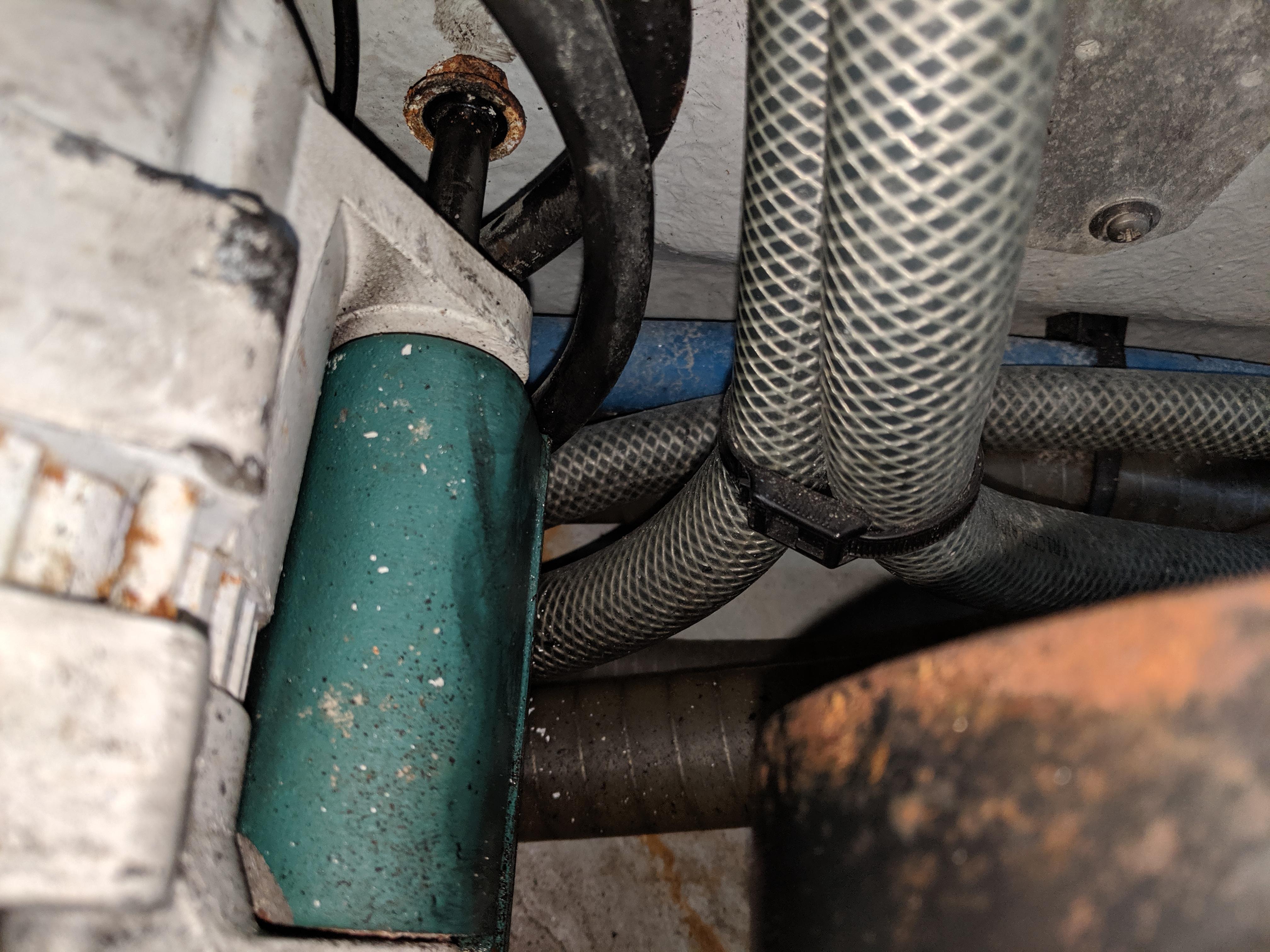

ΓιαγκΤ Ιούλιος 17, 2019 #1508 Ιούλιος 17, 2019 Το πράσινο είναι η βάση του αλτενέϊτορ με δύο αυτιά του δεξιά και αριστερά που σφίγγει με την περαστή βίδα που βλέπετε. Μόνο που δεν βγαίνει γιατί βρίσκει στο νομέα. Πρέπει να λυθεί η μηχανή να βγει από το σκάφος για να λύσουμε το αλτενέϊτορ ή να κάνουμε τρύπα στο νομέα, αν γίνεται. 2 1
makio Ιούλιος 17, 2019 #1509 Ιούλιος 17, 2019 η φωτο δεν βοηθαει πολυ για να καταλαβουμε -αλλα με την περιγραφη σου βγηκε νοημα δεν βλεπω το αλλο αυτι , τι περιθωρια εχει απο εκει? (πχ να κοπει η βιδα και να μπει αλλη αναποδα)
ΓιαγκΤ Ιούλιος 18, 2019 #1510 Ιούλιος 18, 2019 On 17/7/2019 at 9:35 ΜΜ, το μέλος makio έγραψε: η φωτο δεν βοηθαει πολυ για να καταλαβουμε -αλλα με την περιγραφη σου βγηκε νοημα δεν βλεπω το αλλο αυτι , τι περιθωρια εχει απο εκει? (πχ να κοπει η βιδα και να μπει αλλη αναποδα) Expand Είναι η μηχανή είσαι που χωράει το παξιμάδι
makio Ιούλιος 18, 2019 #1511 Ιούλιος 18, 2019 (edited) On 18/7/2019 at 4:39 ΠΜ, το μέλος ΓιαγκΤ έγραψε: Είναι η μηχανή είσαι που χωράει το παξιμάδι Expand [brutal/ON] αν γινει τομη καθετα στο αυτι ? (οσο το παχος της βιδας.... edit> ωραιο 'σκαφακι' ! απο περιεργεια, που ειναι η μηχανη /εχει 2 μηχανες? Έγινε επεξεργασία Ιούλιος 18, 2019 από makio
ΓιαγκΤ Ιούλιος 18, 2019 #1512 Ιούλιος 18, 2019 On 18/7/2019 at 6:47 ΠΜ, το μέλος makio έγραψε: [brutal/ON] αν γινει τομη καθετα στο αυτι ? (οσο το παχος της βιδας.... Expand Θα σπάσει σίγουρα. Είναι μεγάλα τα φορτία και πολλοί οι κραδασμοί. Έπρεπε να είχε προβλεφτεί από το ναυπηγείο αλλά όταν προσπαθούν να βγάλουν από την μύγα ξίγκι αυτά είναι πταίσματα. Σε ένα άλλο έβαλαν ηχοβολιστικό για ένδειξη στάθμης καυσίμου που κάνει 1500€ και με φωνάζουν γιατί δεν δούλεψε ποτέ. Διαβάζω τις οδηγίες με τα εγγλέζικα της πλάκας που γνωρίζω και γράφει μέχρι ένα μέτρο… βεβαίως το ντεπόζιτο ήταν ψηλότερο ; ) 3
