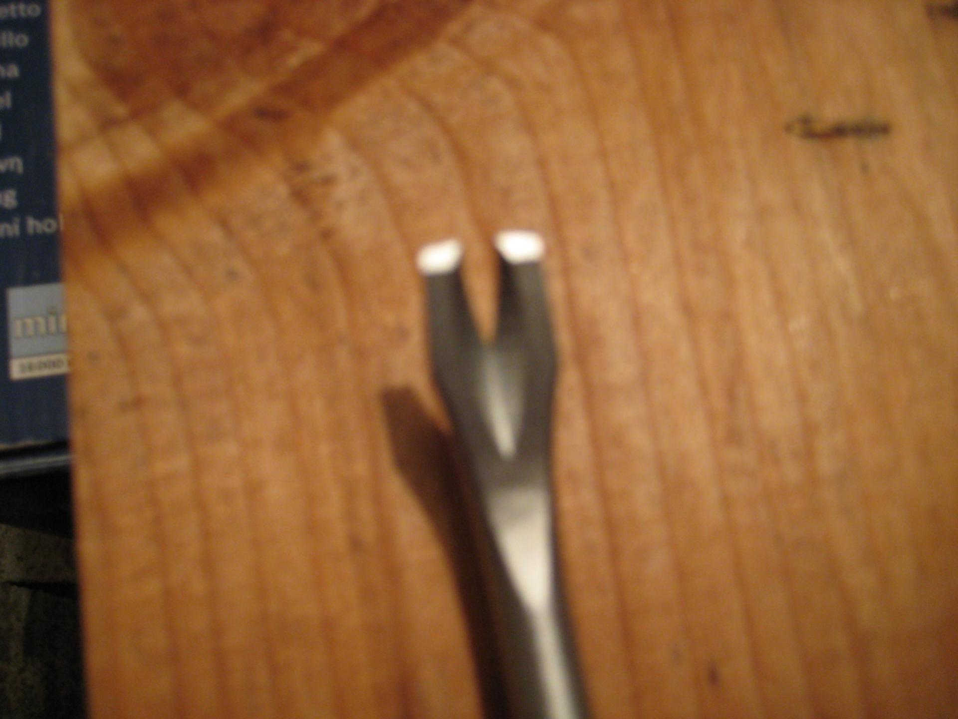

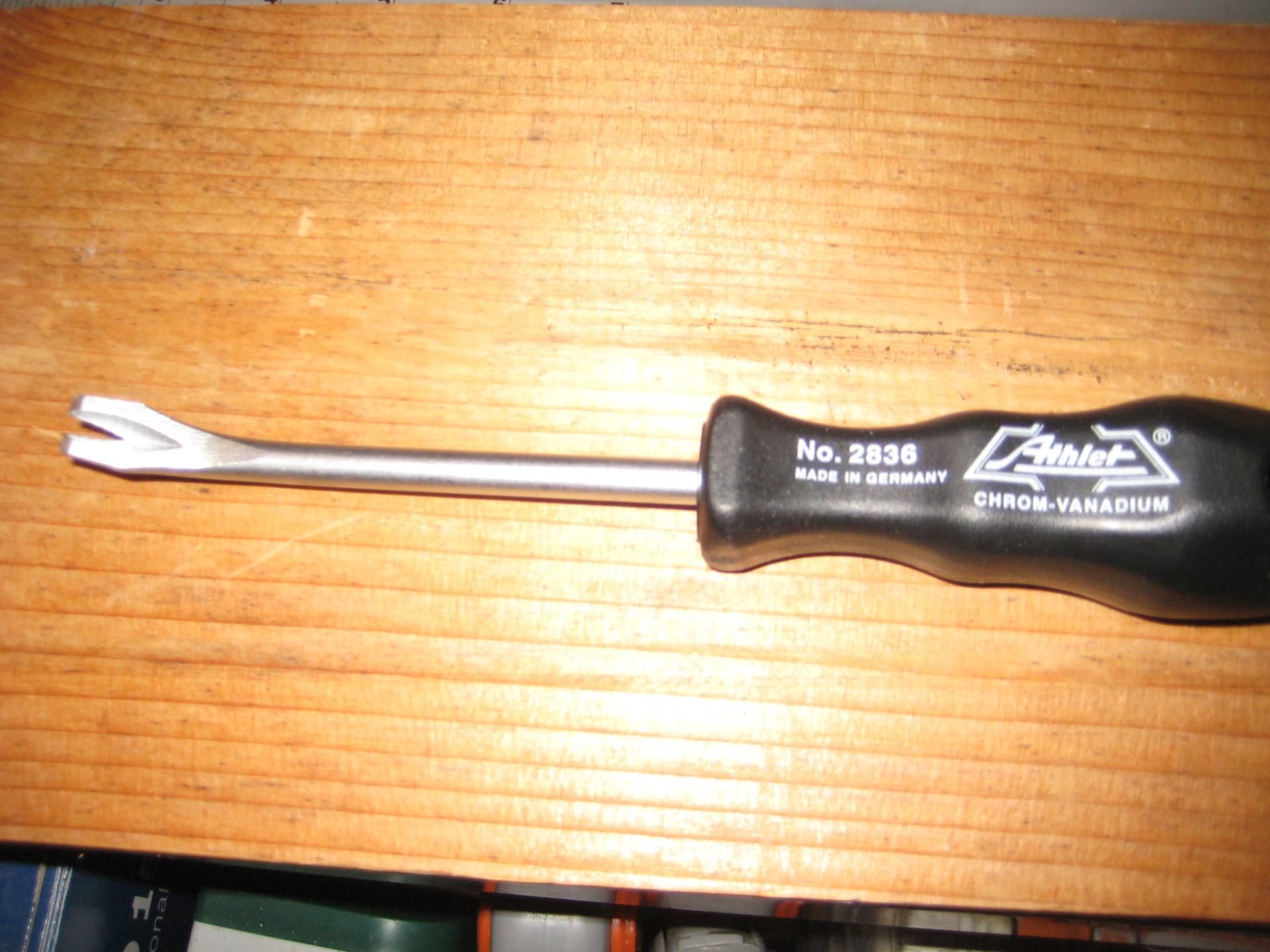

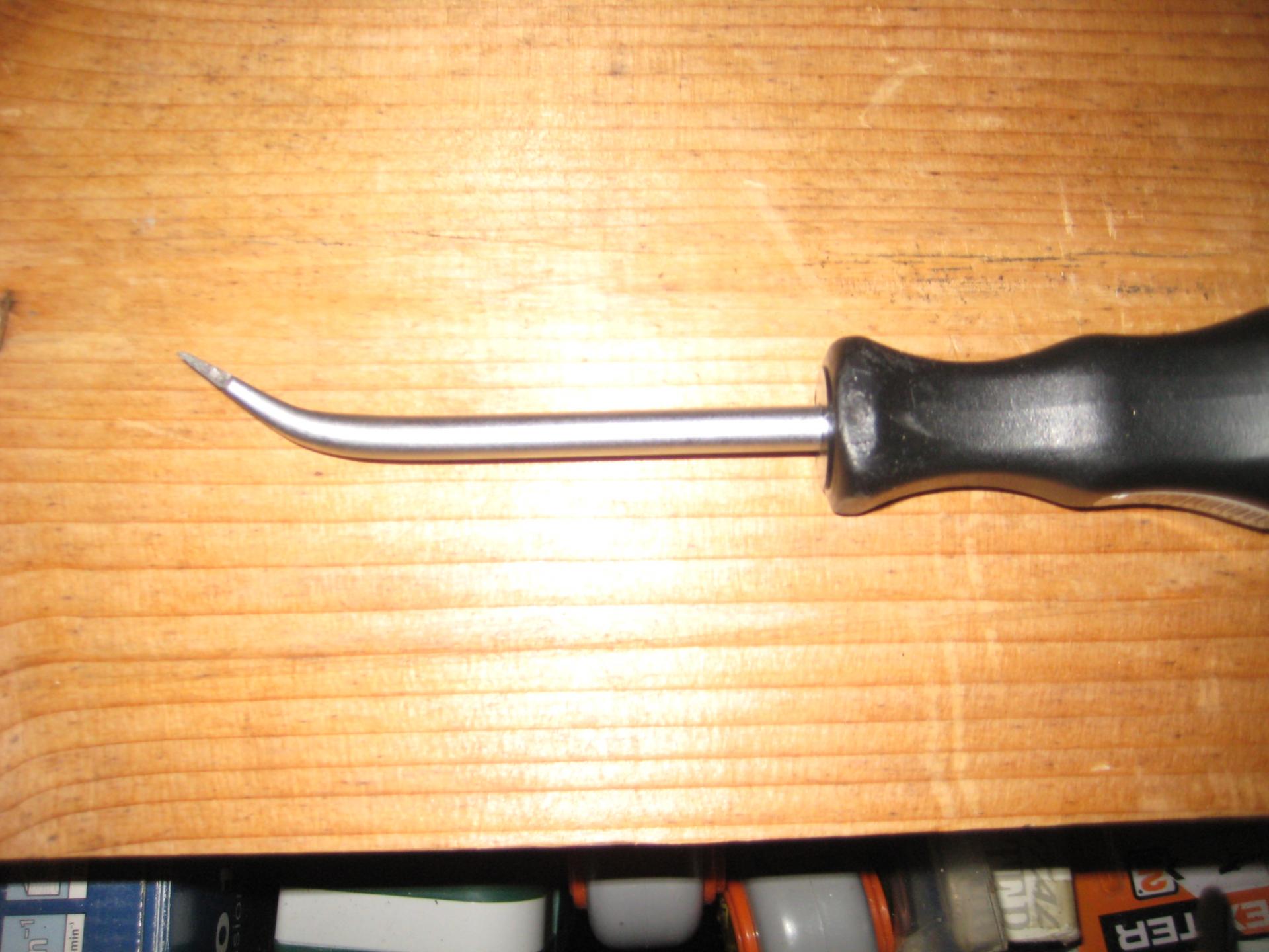

Μολις γυρισα απο δουλεια κ αν κ ειμαι κομματια μου ρθε αυτο σα σκεψη... Υπαρχει σε πολυ μεγαλυτερο μεγεθος κ ειναι πολυ κοφτερο μπροστα. Το εσωτερικο του μπορει ευκολα να διαμορφωθει στο σχημα που θες κ μ ενα κομματι σαμπρελλα ας πουμε  στην κοντρα  θελω να πιστευω οτι γινεται δουλεια! αν δεν σου καθεται σαν ιδεα θα το ξανακοιταξω μ ενα φιλο,Κυρο Γραναζη στην κυριολεξια, για αλλη λυση.
Στέλιο σε ευχαριστώ!
Αν κατάλαβα καλά εννοείς να το κάνω μοχλό;
Αν ναι το απορρίπτω σαν ιδέα μιας και η φωλιές για να μπεις από κάτω τους πιέζεις τον καπλαμά και είναι κάτι που δε το θέλω

Δεν θα μπεις απο κατω...2 χιλιοστα πανω απ τον καπλαμα θα ΄΄σφαχτουν'' δεξια αριστερα απ το αιχμηρο μερος κ θα σηκωθουν. Κοιτα λιγο ξανα τις φωτο να δεις αν γινεται...
Μσλλον δε καταλαβα καλα αλλα δε βοηθαει και το κινητο. Ασε να το δω απο υπολογιστή καλυτερα και με πιο ξεκούραστο μυαλο γιατι ειμαι σε φαση που υπολειτουργω αυτη τη στιγμη και σε ενημερωνω :)
