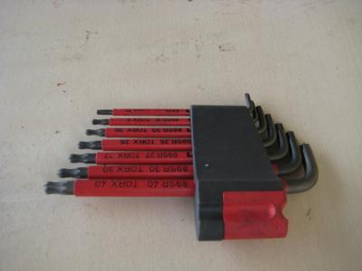

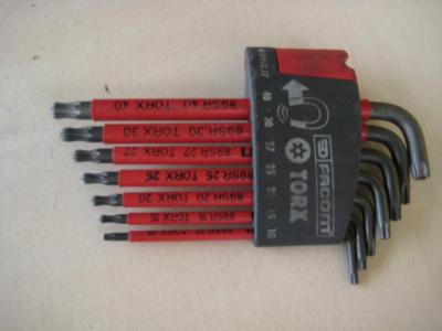

Επειδη  τα τελευταια χρονια παντου βρισκουμε βιδες torx [η μηχανη μου μονο τετοιες εχει...]ενα καλο σετ παντα χρειαζεται! τα θετικα αυτου του σετ ειναι οτι εχει ενσωματομενο μαγνητιστη-απομαγνητιστη κ σφαιρικες κεφαλες κατω,στο μακρυ τμημα του Γ οποτε μπορεις να βιδωσεις-ξεβιδωσεις υπο γωνια.
  • Like 3
Μετά από κάποιες χρίσεις οι τρύπες στο πλαστικό του Facom χαλαρώνουν και τα εργαλεία παίρνουν δρόμο
Εάν χρειαστεί επιπλέον δύναμη για να ξεσφίξει, η μπίλια κόβετε και μένει μέσα. Μετά κόψιμο με δίσκο : /

Στέλιο αυτό εδώ το σετ είναι facom 89SR.J7 ;
Εργαλεία Χειρός - Κλειδιά - Facom - Set με 7 κλειδιά TAMPER TORX® / RESISTORX® κεφαλή σφαιρίδιο - tool-market.gr
Αν επιτρέπεται και αν θυμάσαι φυσικά, πόσο το είχες πάρει;
Expand
Σχεδον το ιδιο,με διαφορετικη θηκη που εχει πανω μαγνητιστη,απομαγνητιστη.40% κατω απ την τιμη που εχει το σετ που εβαλες εσυ απ το μαγαζι του κ.Βραττη.
Ουπς...κ αυτο που εβαλες εχει μαγ-απομαγ. οποτε ναι ειναι τα ιδια!
  On 12/4/2017 at 5:06 ΜΜ, το μέλος ΓιαγκΤ έγραψε:
Expand
Μονο ενας γνωστος καταφερε να το σπασει που το χτυπουσε με μικρη βαριοπουλα για να λυσει βιδα...ετσι νομιζω ολα σπανε!

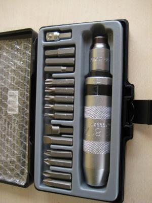

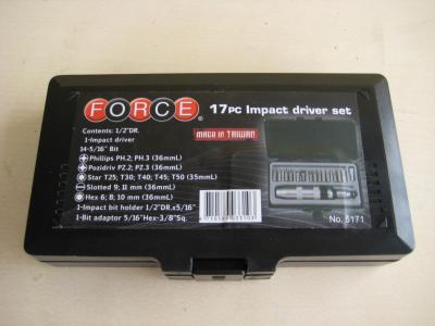

Σφυροκατσαβιδο με δικες του μυτες .οι μυτες μπου χρησιμοποιουμε συνηθως δεν ταιριαζουν,ειναι μικρες. Σα μαρκα ειναι σχετικα φτηνη κ πολυ τιμια σαν ποιοτητα! σπανια θα χρειαστει,ελπιζω, αλλα σε βγαζει απο δυσκολες καταστασεις!!!!! Το βρισκεις σε αρκετα μαγαζια με τιμη απο 20-25 ευρω
  • Like 7
Στελιο επειδή δε το εχω ξαναδει το συγκεκριμενο ποτε ακριβως χρειαζεται; πχ σε κολλημενες/δυσκολες/χαλασμενες βιδες με τη κρουση απο το χτυπημα;
Πραγματικά -αν δεν είσαι σε συνεργείο αυτοκινήτων- σπάνια θα το χρειαστείς, αλλά άν το χρειαστείς . . . απλά δεν μπορείς να κάνεις τη δουλειά σου με τίποτε άλλο !
Με αυτά τα κατσαβίδια μπορούμε να σφίξουμε βίδες που κατά κανόνα συγκρατούν πράγματα που δεν είναι συντηρήσιμα (δεν λύνονται συχνά) χαρακτηριστικό παράδειγμα οι μεντεσέδες από τις πόρτες των αυτοκινήτων.
Οι οποίες παρεμπιπτόντως σφίγγονται με αερόκλειδο και τελικά ασφαλίζονται με impact screwdriver.
Ο λόγο γι' αυτό είναι ότι η κρούση συμπιέζει στιγμιαία τα υλικά και έτσι αυτά πλησιάζουν απειροελάχιστα μεταξύ τους και ακαριαία επανέρχονται στην αρχική τους θέση. Αποτέλεσμα αυτού είναι η βίδα να βρίσκεται διαρκώς κάτω από ένα ισχυρό εφελκυσμό και συνεπώς να κρατιέται πολύ ισχυρά στη θέση της.
Μια τέτοια βίδα δεν μπορεί να λυθεί με απλό εργαλείο θα χρειαστεί ένα χτύπημα και περιστροφή ταυτόχρονα, έτσι η συμπιεση των υλικών θα δώσει αυτή τη μικρή ελευθερία που έλειπε και η βίδα θα "ξεμαγκώσει" !
Η άλλη κατηγορία βίδες που λύνονται με αυτά τα κατσαβίδια , είναι αυτές  που λόγω διαρκούς συστολής και διαστολής (μεγάλε ςεναλαγές θερμότητας) τείνουν να μαγκώνουν και επιπλέον αυτού να πιάνουν και κάποια σκουριά!
Παράδειγμα οι βίδες στα ταμπούρα των αυτοκινήτων (όπως έδειξε στο video) εκεί το χτύπημα ουσιαστικά σπάει τα στρώμα σκουριάς που έχει παρεμβληθεί μεταξύ των επιφανειών βίδας και ταμπούρου αλλά και ματαξύ ταμπούρου και μουαγιέν του τροχού.
Με μερικά χτυπήματα τοπικά τρίβεται το στρώμα σκουριάς που με την διόγκωσή του είχε σφίξει τη βίδα πολύ περισσότερο από ότι ήταν το αρχικό σφίξιμό της , έτσι η βίδα ελευθερώνεται ελαφρά και μπορείς να την ξεβιδώσεις !
Την εποχή που αγελάδες ήταν παχύτερες είχα κάνει δώρο στον εαυτό μου ένα σετ της UNIOR σαν αυτό :
http://www.uniortools.com/cgi-bin/cms.cgi?doc=10780&prod=22741
Αλλά με μεταλλική θήκη και κάμποσες φορές που το χρειάστηκα με έβγαλε ασπροπρόσωπο! :)
Και δυο λόγια για το γιατί είναι τόσο βαριά κατασκευή αυτά τα εργαλεία, ο πρώτος λόγος είναι προφανής , για την αντοχή, ο άλλος δεν είναι και τόσο.
Αν λύσετε ένα τέτοιο κατσαβίδι θα δείτε ότι η κύρια μάζα του είναι συγκεντρωμένη στο περίβλημά του, αυτό που κρατάμε με το χέρι.
Το εσωτερικό που περιστρέφεται μπορεί να είναι εξαιρετικά ανθεκτικά αλλά είναι αρκετά ελαφρότερο από το περίβλημα.
Εδώ την εξήγηση την δίνει -για μια φορά ακόμα- η φυσική.
Το θεώρημα της διατήρησης της στροφορμής σε ένα ελεύθερο σύστημα λέει ότι αυτή είναι μηδέν αν αυτό είναι ακίνητο, εδώ όμως έχουμε δυο υποσυστήματα (περίβλημα και άξονα ) που περιστρέφονται αντίθετα το ένα από το άλλο.
Συνεπώς το γινόμενο της μάζας του ενός επί την γωνιακή του ταχύτητα θα είναι ίδιο, αλλά αντίθετο, με το αντίστοιχο γινόμενο του άλλου έτσι ώστε το τελικά άθροισμα να είναι μηδέν!
Με δεδομένη όμως τη μεγάλη διαφορά μάζας μεταξύ των δύο συνάγεται ότι αντίστοιχα μεγάλη διαφορά θα υπάρχει και στις γωνιακές τους ταχύτητες.
Με άλλα λόγια, το βαρύ περίβλημα θα τείνει να στραφεί με σημαντικά χαμηλότερη ταχύτητα από αυτήν με την οποία τείνει να στραφεί ο σημαντικά ελαφρύτερο άξονας.
Έτσι έχουμε με ένα σμπάρο δυο τρυγόνια, και το περίβλημα τείνει να μένει σχετικά ακίνητο μέσα στο χέρι μας και ο άξονας που έχει τη κατσαβιδόλαμα επάνω του , τείνει να στραφεί γρήγορα! :)
Όλοι ευχαριστημένοι ΄λοιπόν και η βίδα . . . ξεχνάει τα νάζια ! :D
