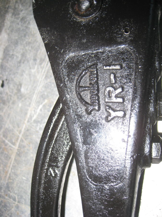

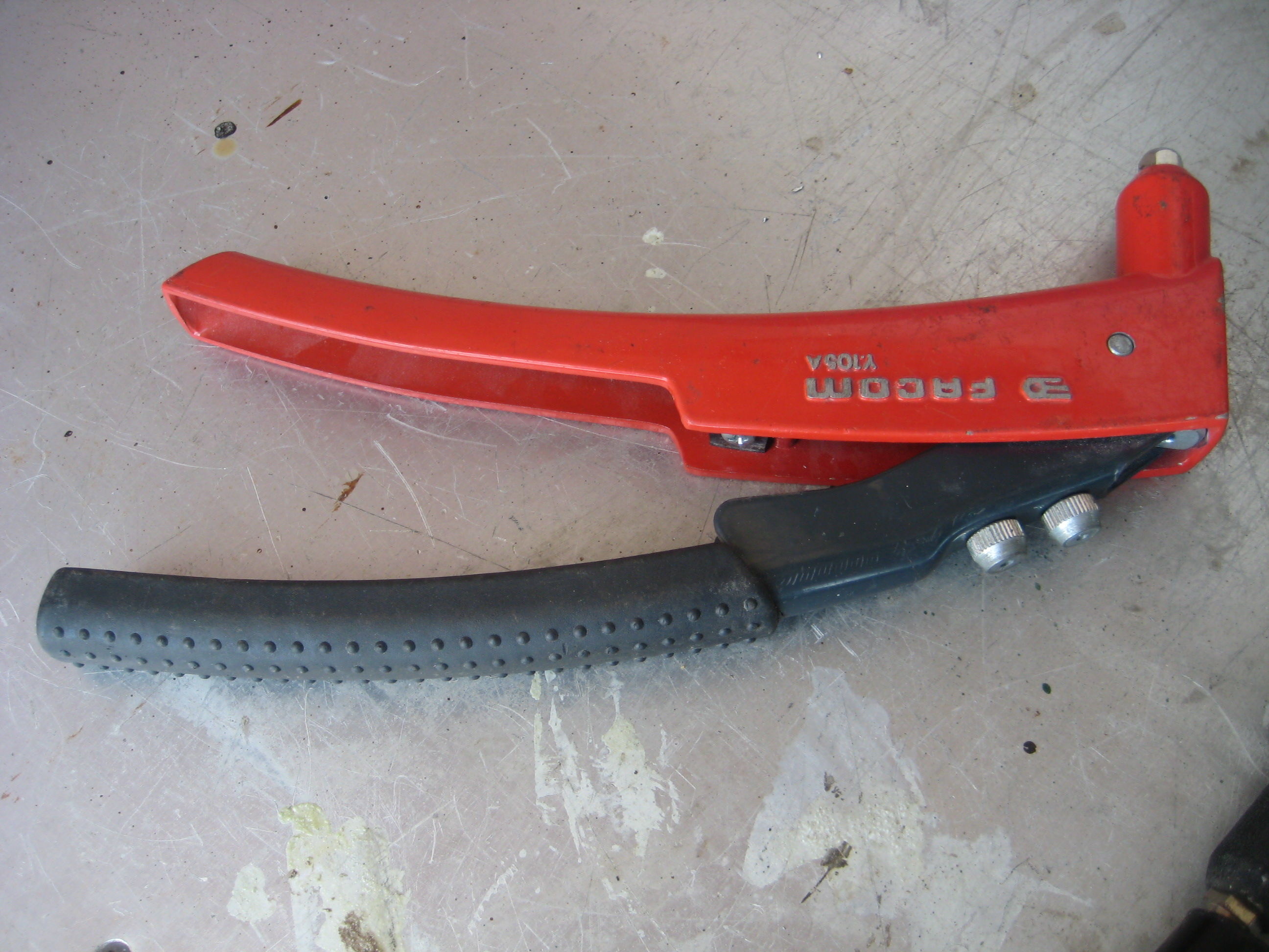

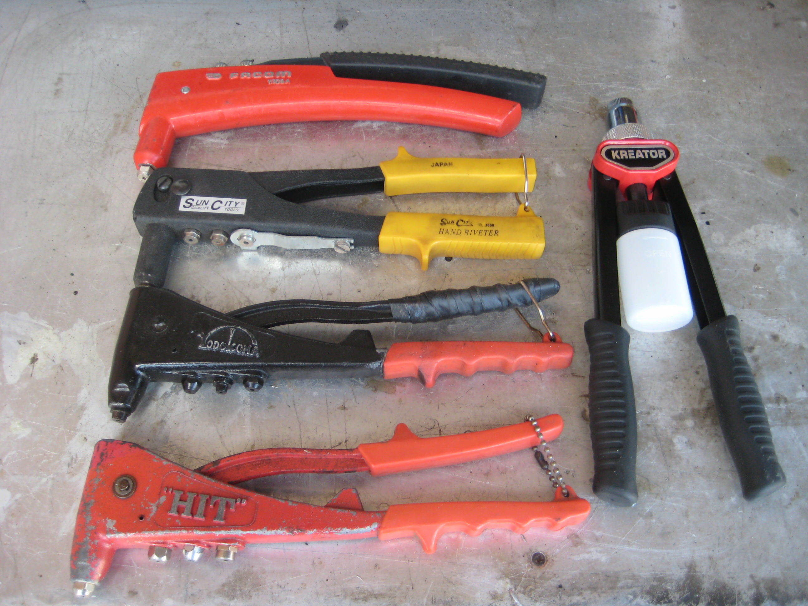

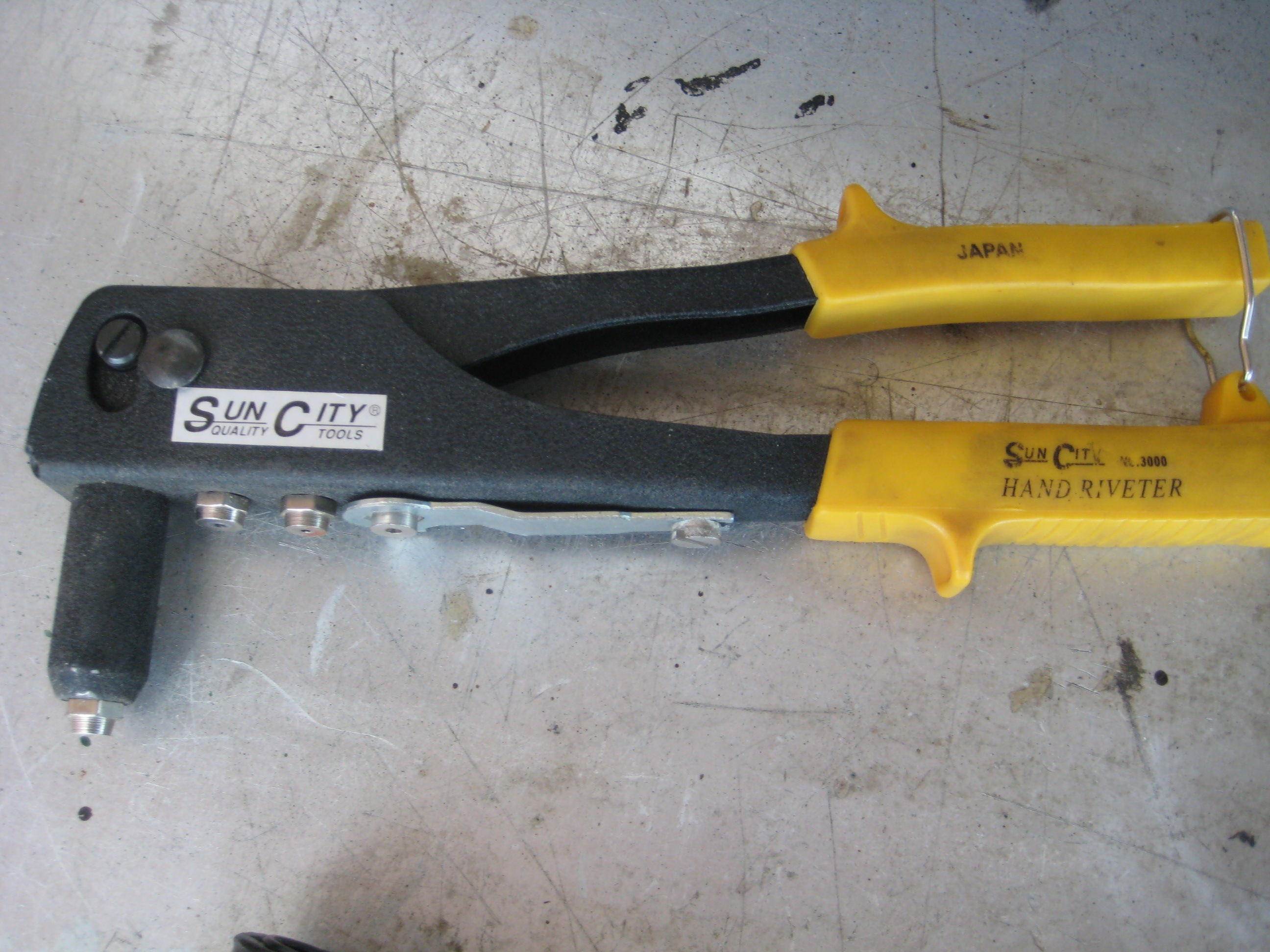

Πριτσιναδοροι...
Αυτοι εχουν μαζευτει στην ταρατσα με τα χρονια, κ κανα 3αρι υπαρχουν στο χωριο.
Απο πανω...facom,οτι καλυτερο εχω δουλεψει, πολυ καλη λειτουργια  ''καστανιας'' ελαχιστη σωματικη προσπαθεια κ τελειο μαζεμα πριτσινιου....

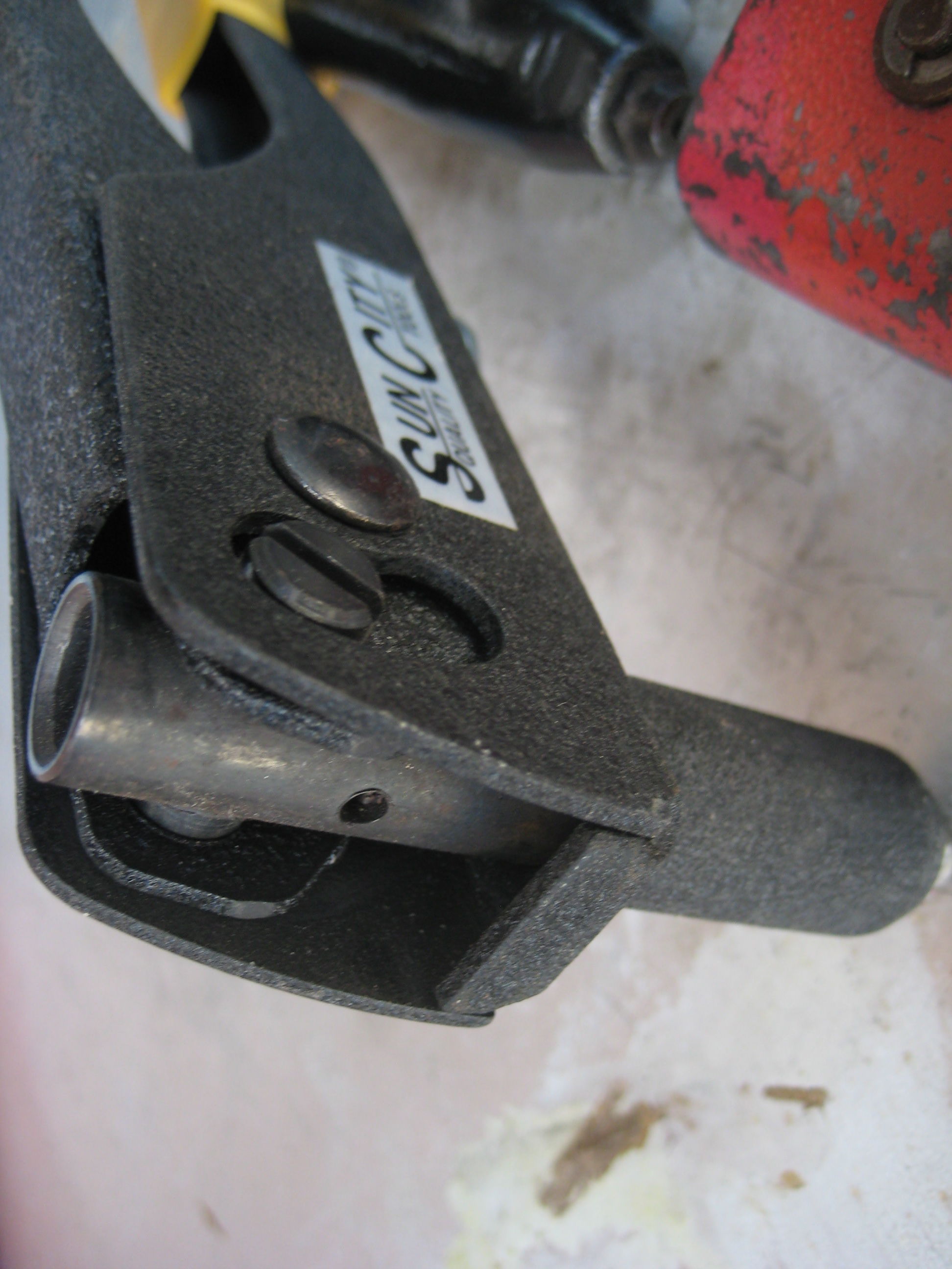

sun city...ο ποιο απλος τυπος πριτσιναδορου, japan , κανει μια χαρα τη δουλεια του με τα ψιλα πριτσινια, στα χοντρα ζοριζεται λιγακι κ χρειαζεται αρκετουτσικη προσπαθεια...

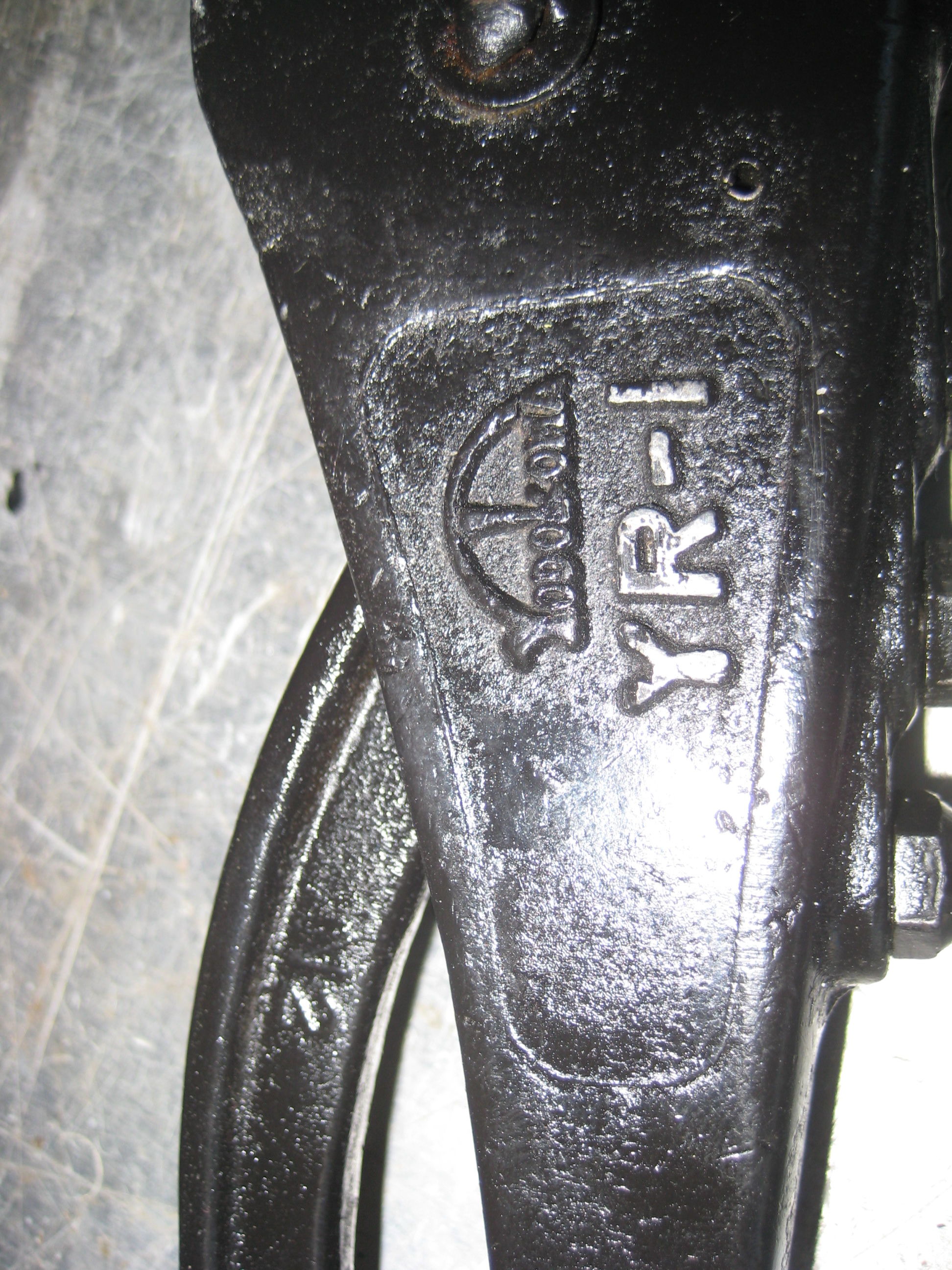

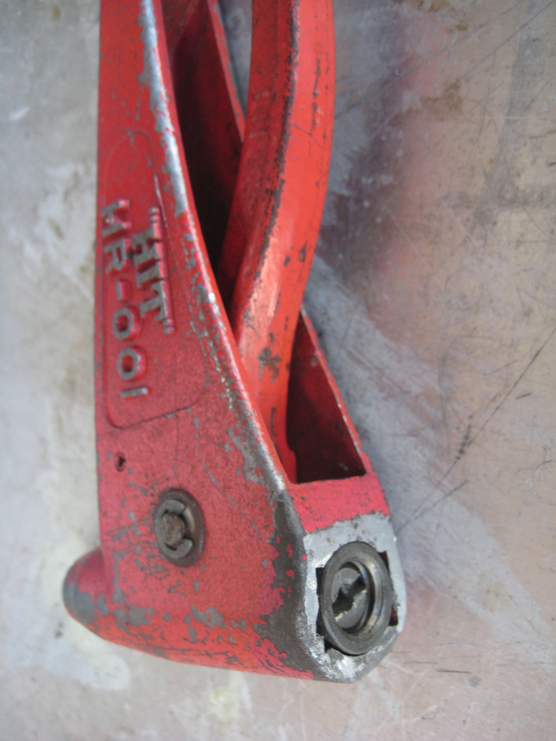

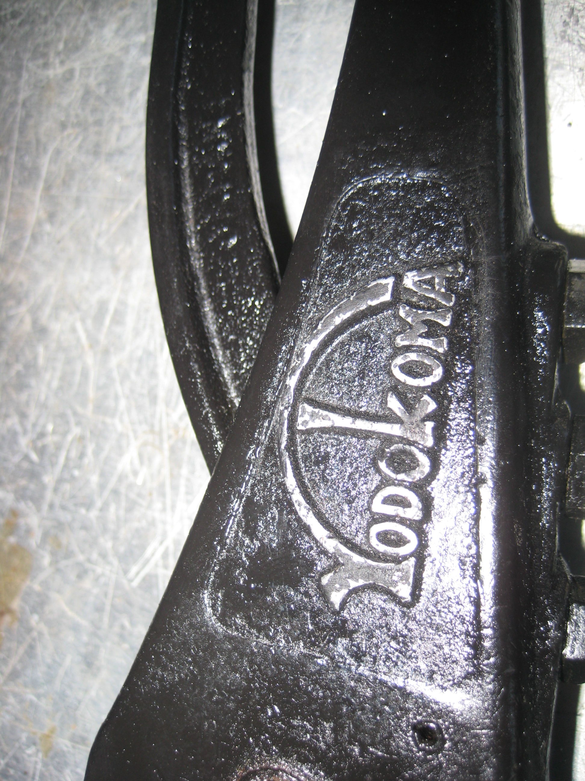

hit , yodokoma , lobster...πολυ καλοι κ Γιαπωνεζικοι...στην ουσια ειναι ιδιο μοντελοαπ οτι εχω δει με διαφορετικη μαρκα επανω, η καποιοι αντεγραψαν καποιον!!!!!!!! Με εναν οποιονδηποτε απο τους 3 κανεις ολες τις δουλειες σου....

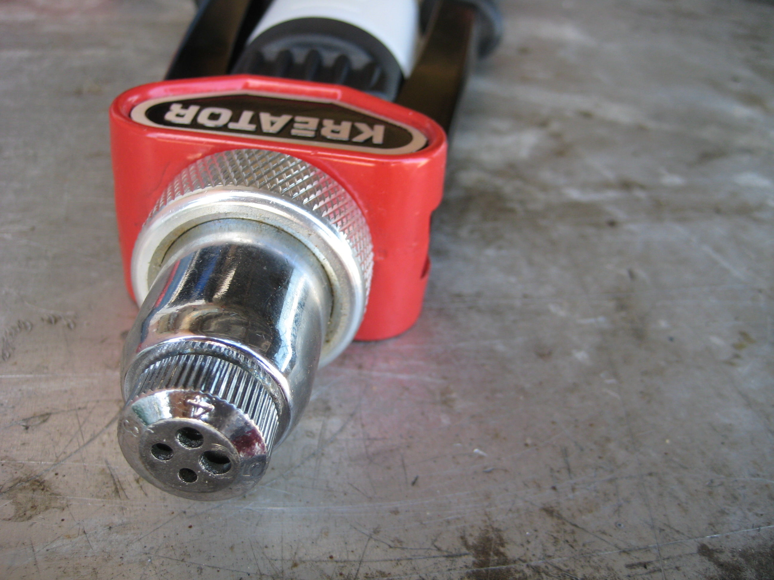

Ο kreator ειναι διαφορετικου σχεδιασμου,[ υπαρχουν πανακριβοι αυτου του τυπου] φτηνος κ δεν εχει τυχει να δοκιμαστει ακομα...
Περιστρεφοντας το μπροστα μερος αναλογα με τη διαμετρο του πριτσινιου κανεις τη δουλεια σου ....

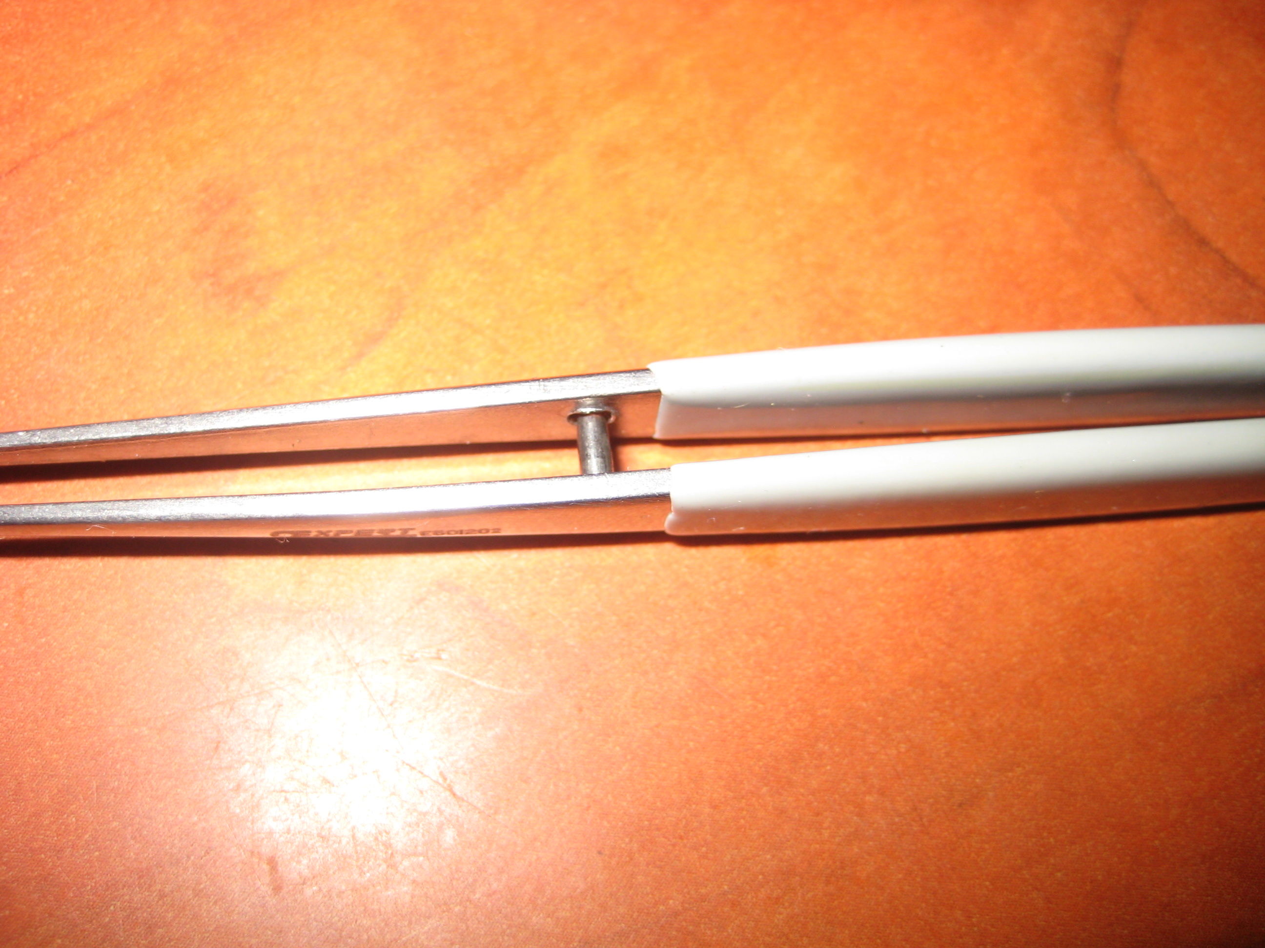

Ο απλος τυπος διακρινεται απο αυτον τον τυπο κεφαλης.....

Η ''καλη Ιαπωνικη 3αδα''  εχει ακομα κ την ιδια ονομασια μοντελων!!!!!!!!![εκτος απο το ακριβως ιδιο σωμα]....
Οτι καλυτερο...τουλαχιστον 2 φορες ποιο ανετο κ ξεκουραστο δουλεμα απ οτιδηποτε αλλο....
Το οτι εχει καταργηθει κ δεν βγαινει πλεον ,δεν το θεωρω την εξυπνοτερη κινηση της εταιρειας....

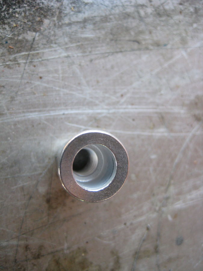

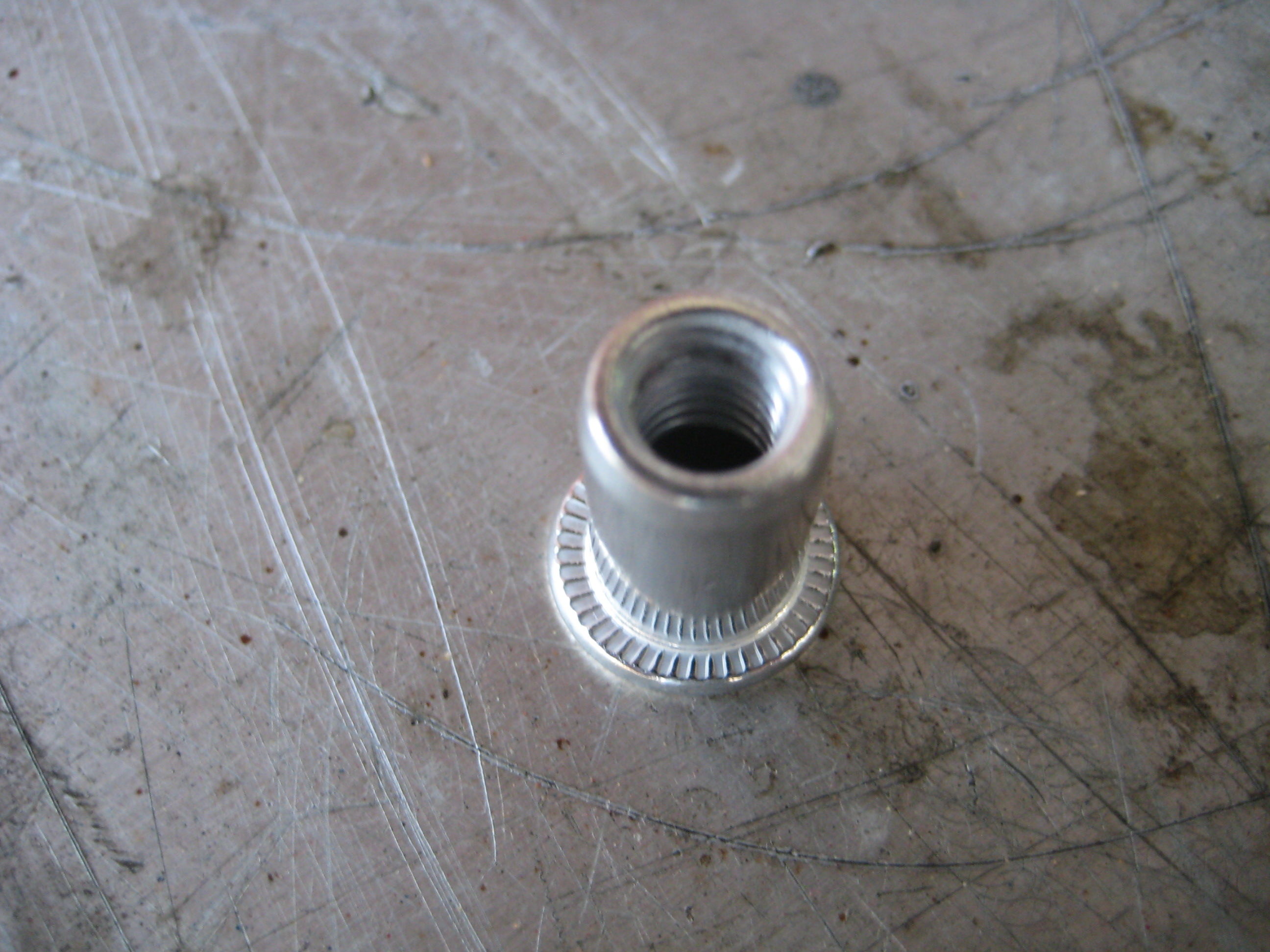

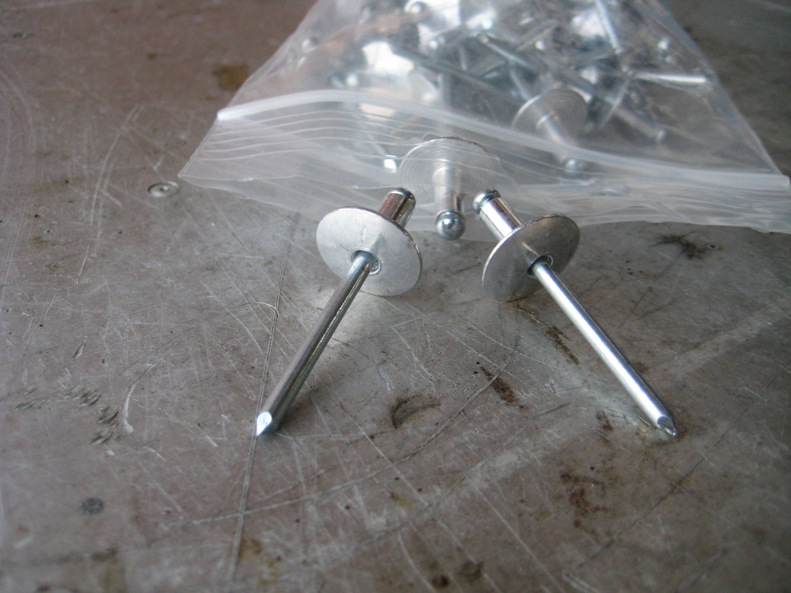

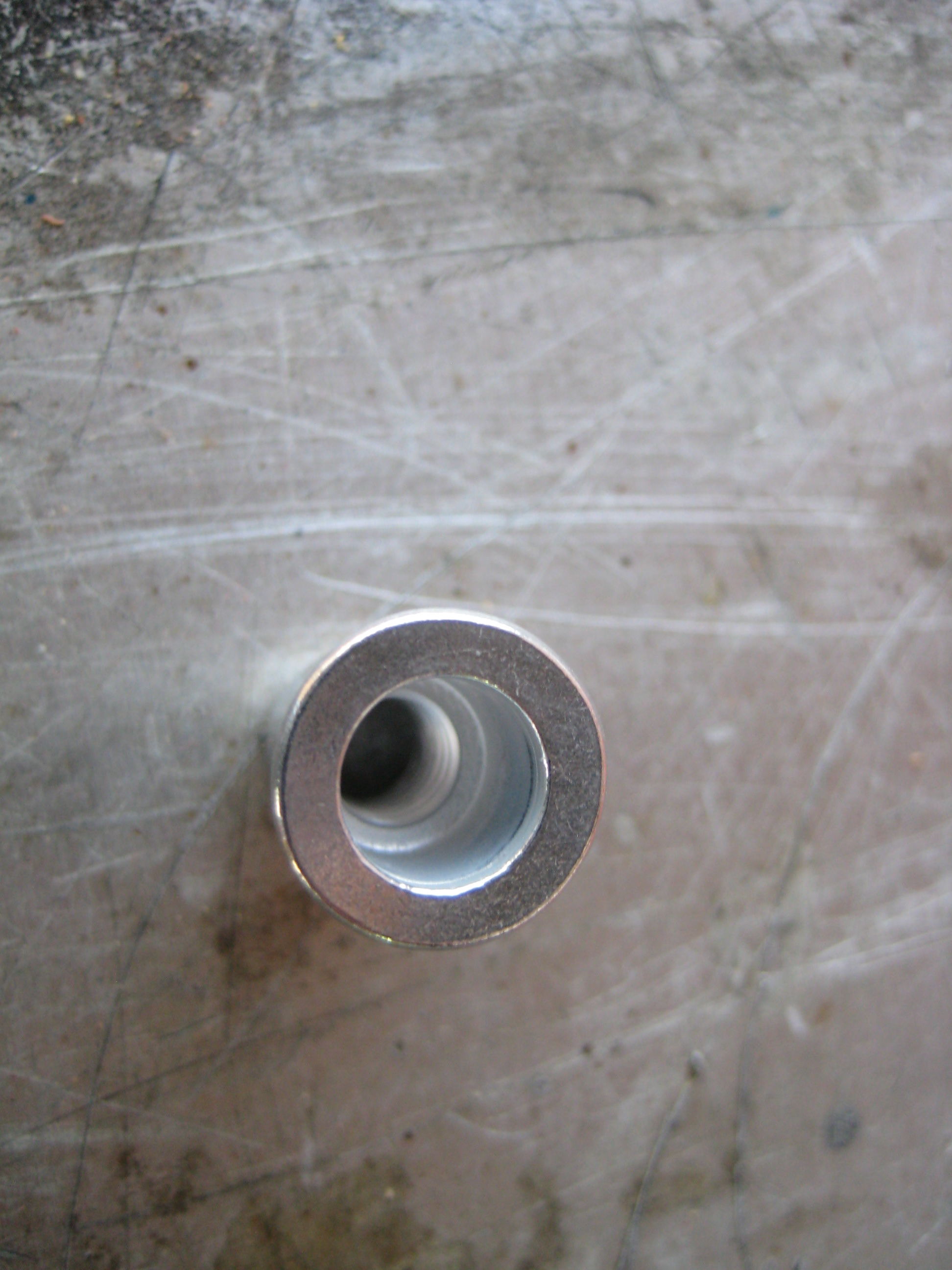

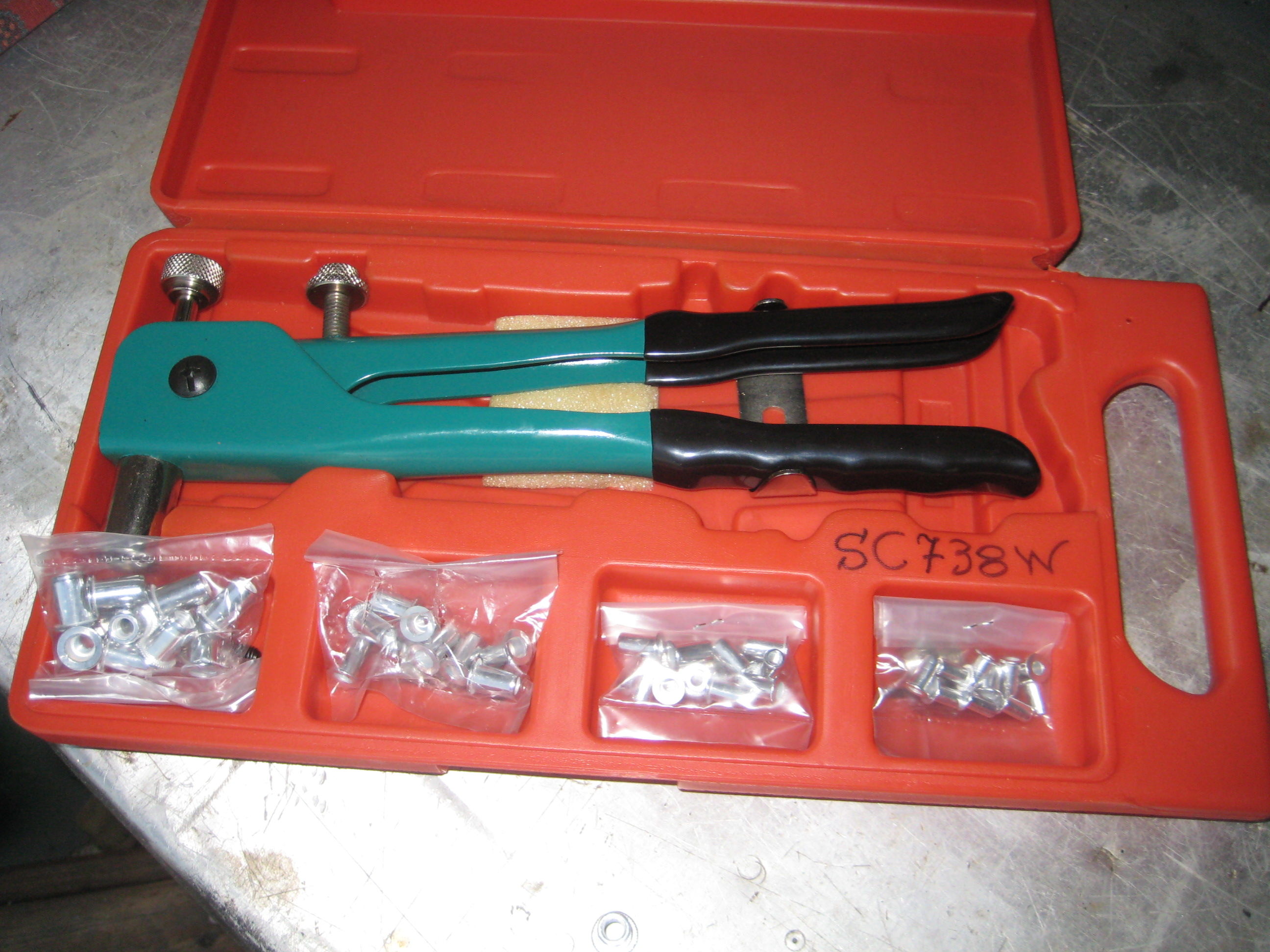

Υπαρχουν κ αλλοι τυποι , ποιο εξιδικευμενοι, οπως αυτος  που ειναι για πριτσινια με σπειρωμα....
Θελουν πολυ προπονηση για να σφιγγουν καλα τα πριτσινια ,ωστε σε βαθος χρονου  να μην προσπαθουμε να ξεβιδωσουμε τη βιδα κ αυτη να γυριζει μαζι με το πριτσινι!!!!!:p
Επισης υπαρχουν αρκετοι τυποι πριτσινιων, οπως τα πλατυκεφαλα αποπανω, χρωματιστα ,κτλ...
