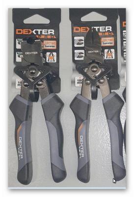

ε τα εχω ποσταρει μια σελιδα πριν...... οχι δεν εχει κολπακι γεωμετριας αλλα επειδη εχει εφορου ζωης εγγύηση θα δοκιμασω να κοψω κανα μεγαλύτερο σαν αυτο που κραταει τις κεραιες σαν αυτο που εκοψες αλλα το λιγο πιο μεγαλο να δω τι θα κανει.
Τολμηρό σε βρίσκω. Θα τρέχεις για καινούργιο. :lol:
  • Haha 1
πριν 5 λεπτά, το μέλος dukepapas έγραψε:
είδα είδα...έχει γεωμετρία...είναι για να κόβεις πρόκες... :p δεν εχει μεγάλο άνοιγμα ε? για δοκίμασε.... :rolleyes:
  • Haha 1
μιας και θα μου ειναι άχρηστος.
...ο κόφτης. Σε βλέπω να τον κάνεις καλτσούνι. :hehe:
Ο f117 έκοβε ηδη 2mm εκτός προδιαγραφών αν δεν κανω λάθος.
πριν 10 ώρες, το μέλος f117 έγραψε:
περιμένω τον @ΓιαγκΤ να μου πει σχόλια :p
Οικοδομικές εργασίες….με δύο χέρια. : P
Αν έκανε σημάδι ο κόφτης θα μας έβαζες βίντεο με κλάμα;   : P
  • Haha 2
χαχαχαχαχαχα! Ισχυειιιι!!!τραγουδι για το σημαδι μετα!!
Πιστευω παντως οτι δεν εχει να ζηλεψει τιποτα απο τις ιαπωνεζες....τουλαχιστον τωρα στην αρχη.... Σκεφτομουν για γιαπωνεζα 150-160mm αλλα λεω θα παω σε nws ....

πριν 15 ώρες, το μέλος dukepapas έγραψε:

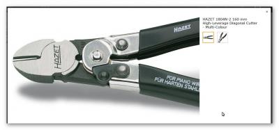

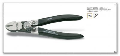

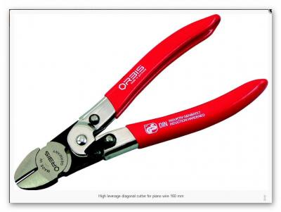

Και όμως έχει κόλπο γεωμετρίας !  :)
Αυτή η πατέντα έχει εφαρμοστεί πολύ στα ψαλίδια σιδήρου (μπετόβεργες) αλλά την βρίσκεις και σε κατασκευές για κοπή σκληρών συρμάτων .
Πολλαπλασιάζει τη δύναμη που βάζεις κατά ένα 50% τουλάχιστον!
Υπάρχουν πολλές υλοποιήσεις αλλά πολλές είναι ανάλογες μεταξύ τους.
Ashampoo_Snap_Τρίτη, 24 Απριλίου 2018_12h45m41s_006_.jpgAshampoo_Snap_Τρίτη, 24 Απριλίου 2018_12h44m19s_004_.jpg

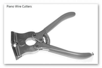

Όλες βασίζονται στην τεχνική των δύο σημείων περιστροφής (Dual Fulcrum , High Leverage ) και εκμεταλλευόμενες την αναλογία των σχηματιζόμενων μοχλών κάνουν τη δουλειά πιο εύκολη.
Και μια και λέμε για τέτοιες κατασκευές για δείτε και κάτι σπάνιο!
