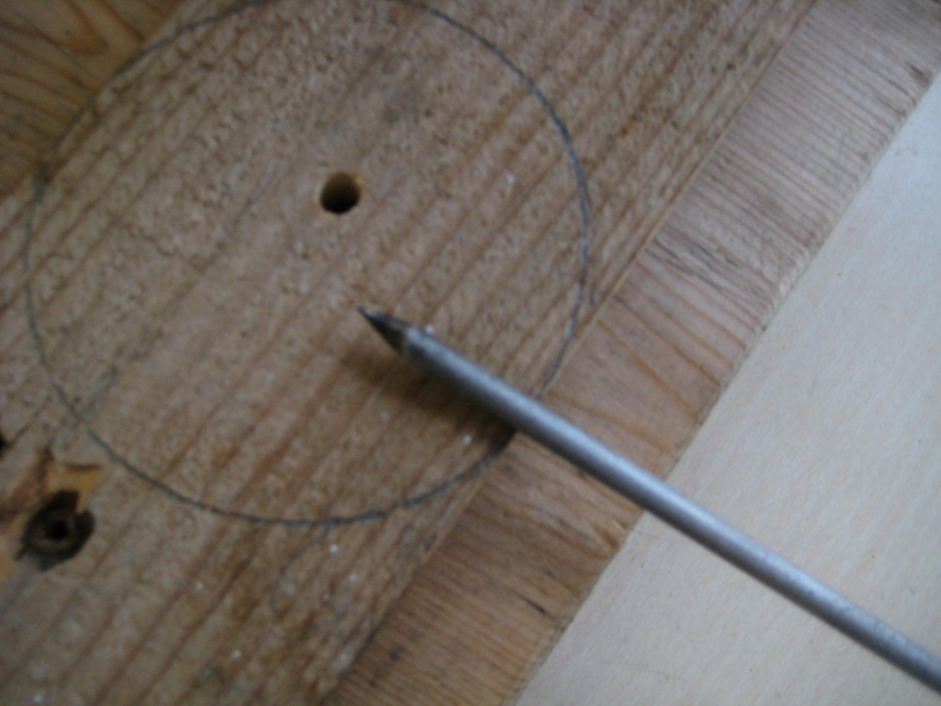

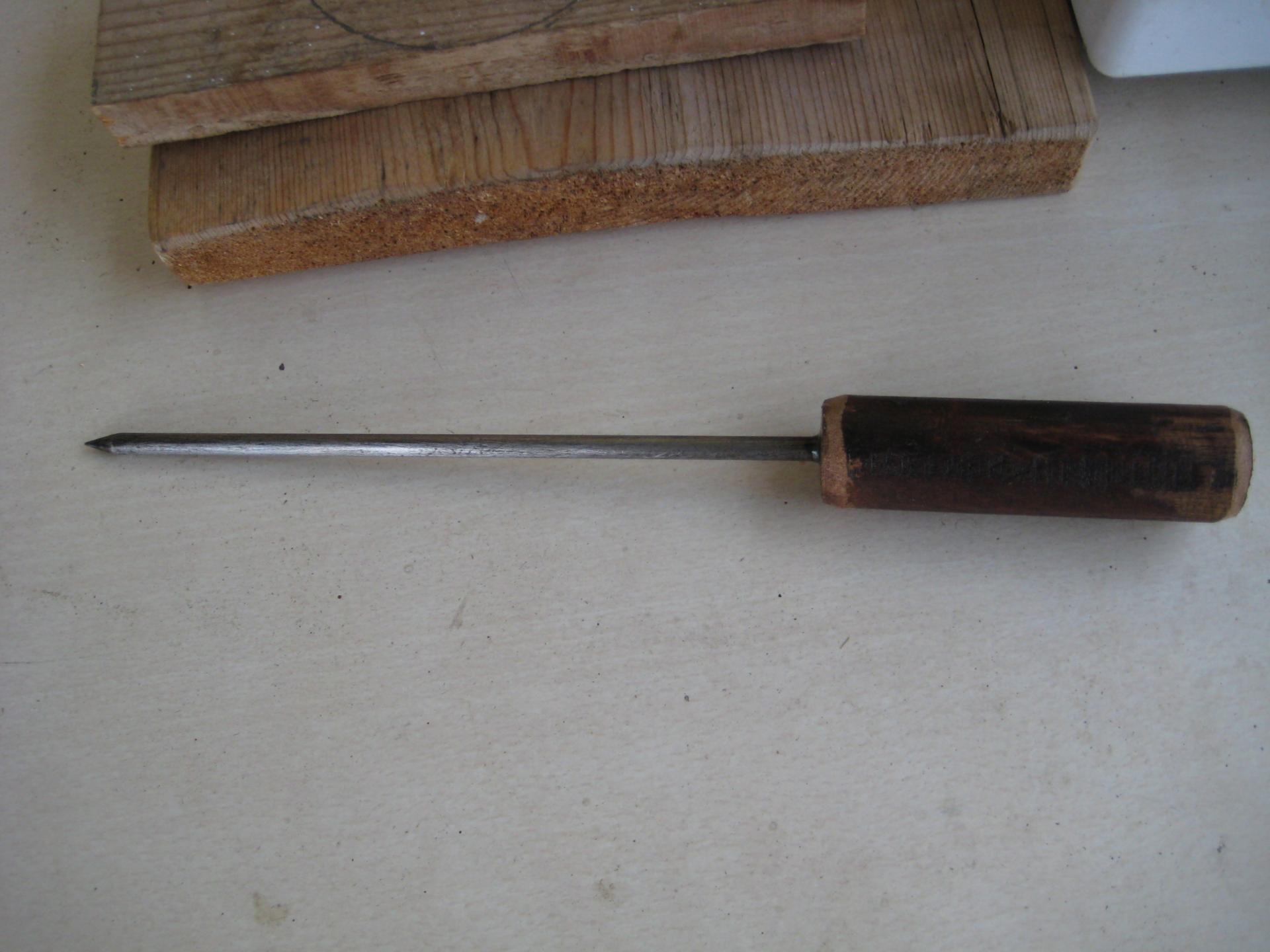

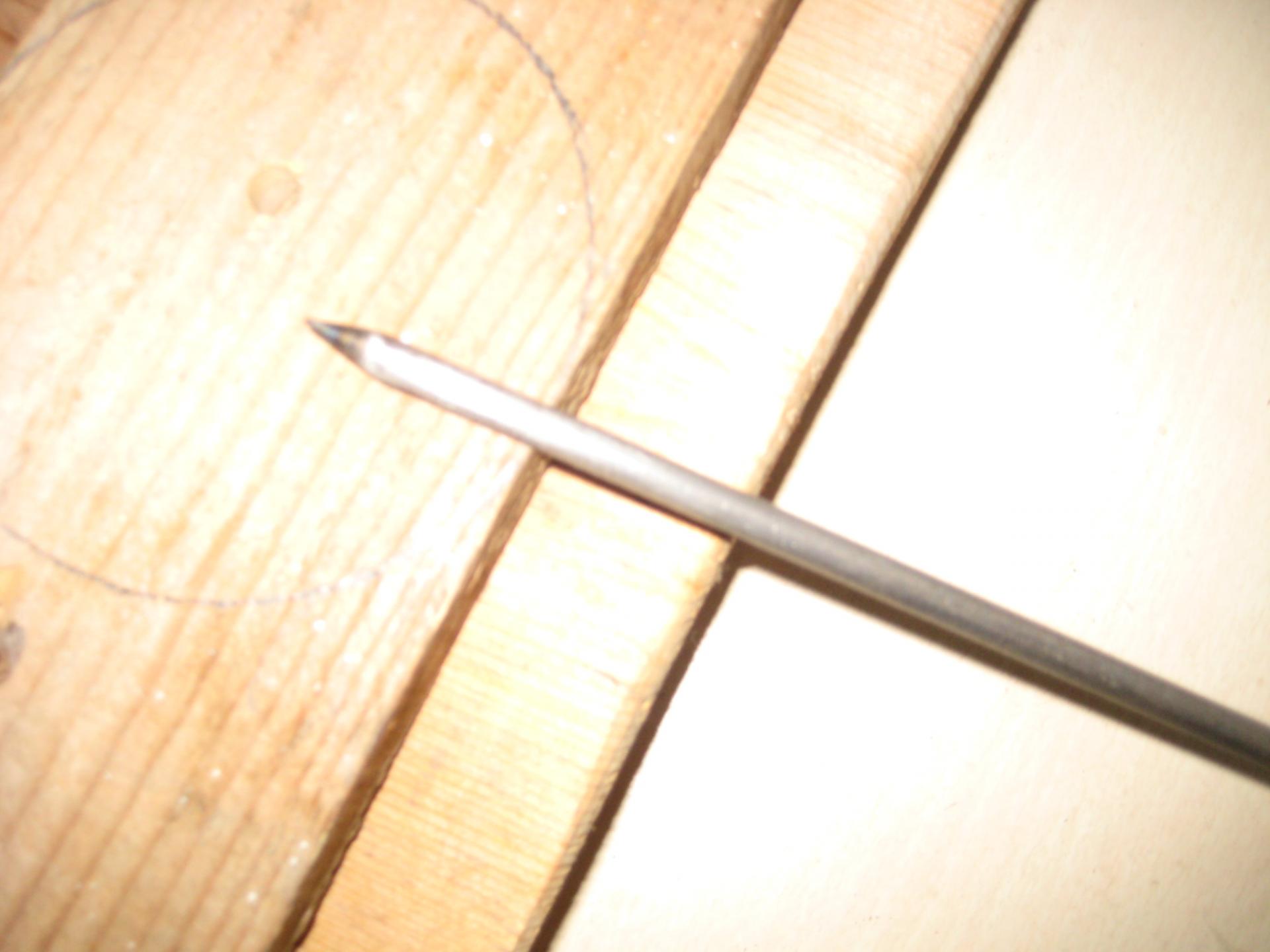

Γρηγορη κατασκευη σουβλιου --σημαδευτηριου,  αρκετα χρησιμο εργαλειακι!  Αρκετα σκληρο αξονακι που τροχιστηκε μπροστα κ κομματι απο σκουποξυλο:p
IMG_1328.thumb.JPG.44186f9626e5da7f2c9b25669c6775f7.JPGIMG_1329.thumb.JPG.e4b94e0cc50118eb64bdb515757b6e60.JPG

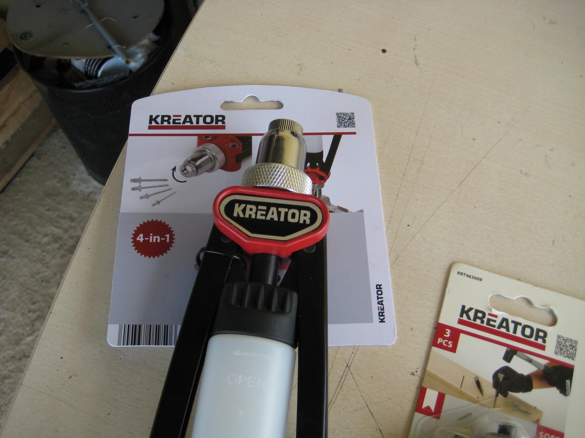

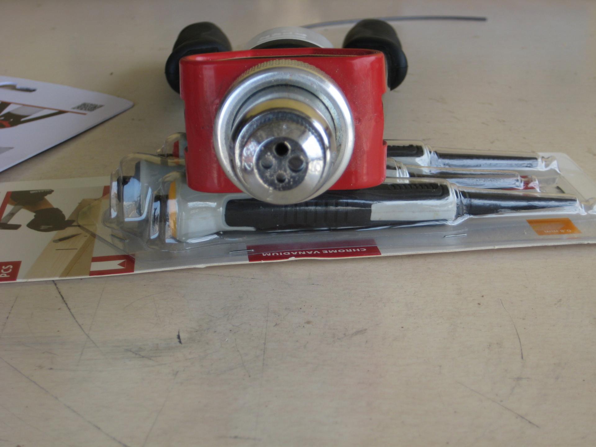

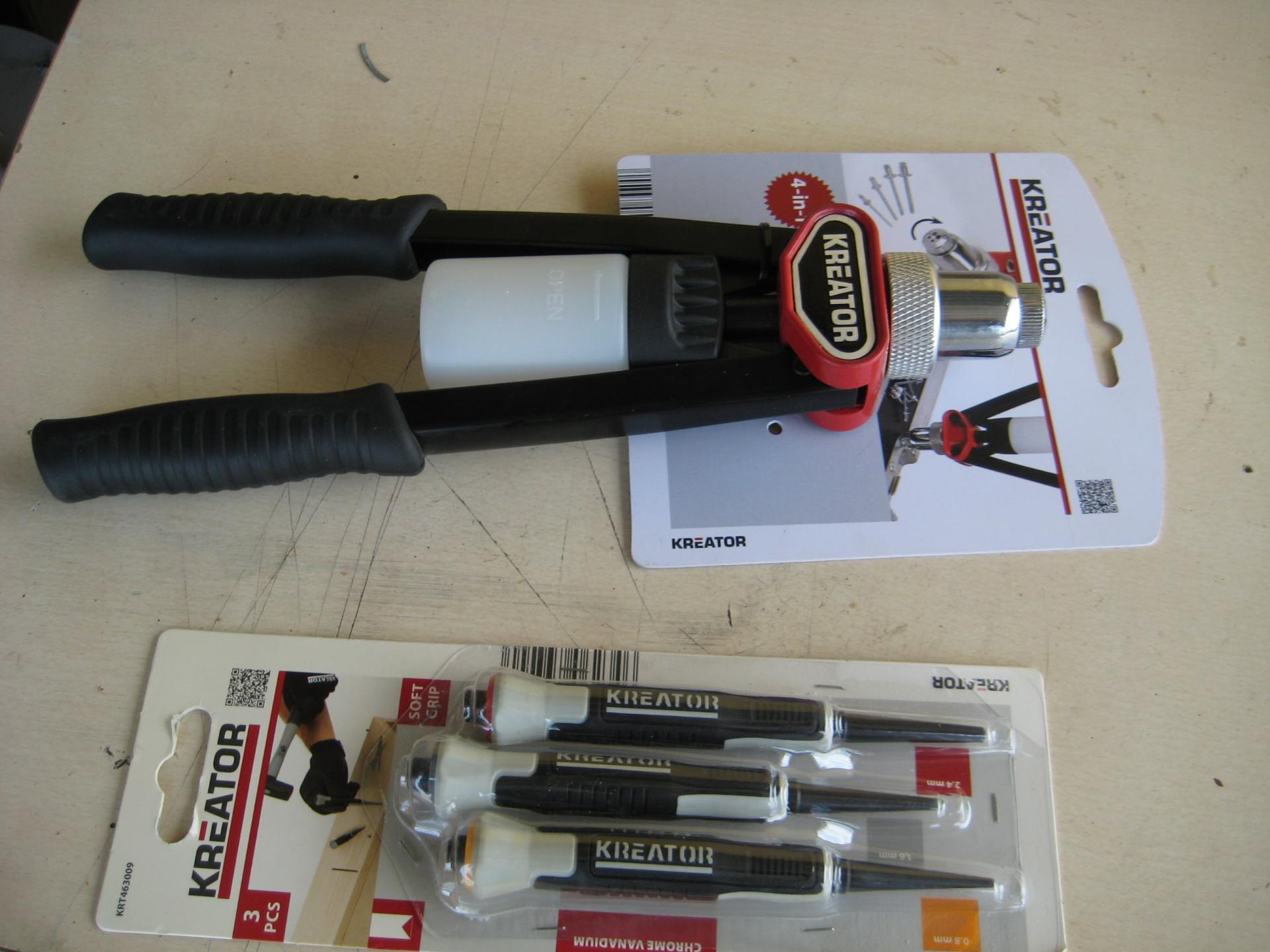

Ενας πριτσιναδορος,διαφορετικος απ τους αλλους,δουλευεται κ με τα 2 χερια κ γυριζοντας εκεντρα το μπροστα μερος δεχετε διαφορετικου παχους πριτσινια...Τον δοκιμασα λιγο,οντως ειναι ποιο ξεκουραστος κ δειχνει αρκετα ποιοτικος!
IMG_1379.thumb.JPG.2fc2b845b2e8515ca2c44b7b6adb630a.JPGIMG_1383.thumb.JPG.808a843a793f4a6863fecd5382805850.JPGIMG_1381.thumb.JPG.9cac8604350ba70b5bc6d14887a1d605.JPGIMG_1380.thumb.JPG.7675f2cc9e98b02fcbeb54dce0e5c99e.JPG

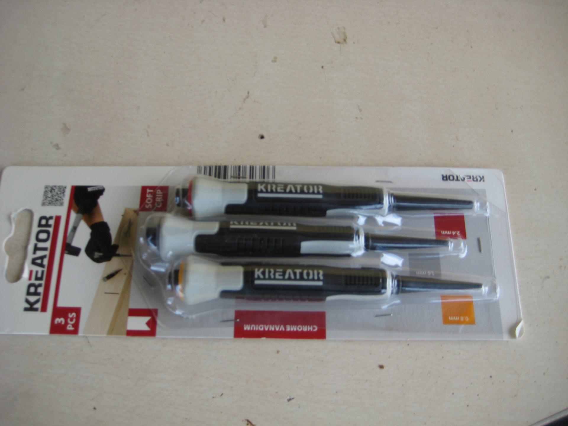

Κ  3 ποντες για καρφια με μαλακο κ βολικο πιασιμο, 3 ευρα οι ποντες κ 10 ο πριτσιναδορος,στο πρακτικερ της ΙΕΡΑΣ ΟΔΟΥ... Επισης εχει ακομα πολλα αλφαδια SOLA στα 10ευρω, απο 60--120 cm. Οι κανονικες τους τιμες ειναι 3πλασιες+ κ θεωρω αμαρτια καποιος που χρειαζεται αλφαδι να μην παρει αυτα που θεωρουνται κορφη σε τιμη χαρισμα:)
