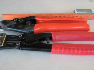

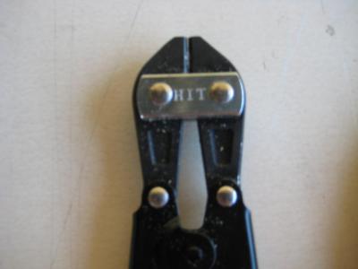

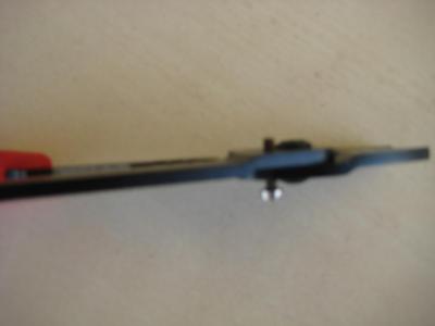

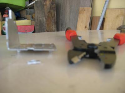

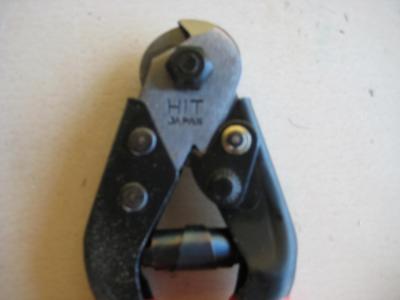

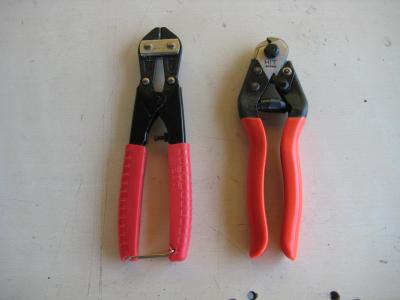

Δυο πολυ καλα japan εργαλεια χειρος της HIT...Μικρος κοφτης πειρων κ κοφτης συρματοσκοινων,στη μιση τιμη των αντιστοιχων knipex.Πολυ δυνατα κ με πολυ καλης ποιοτητας ατσαλι απ οτι εχει αποδειχτει ως τωρα!Προσπαθω ν αποφευγω τα γερμανικα εργαλεια,αν κ μερικες φορες δεν εχεις εναλλακτικη αν θες κατι καλο κ σε σχετικα καλη τιμη, κ ετσι κοιταζοντας κ αλλες εταιρειες πετυχαινεις καποια ''διαμαντακια'' σαν αυτα!

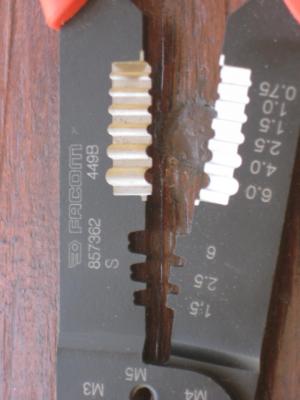

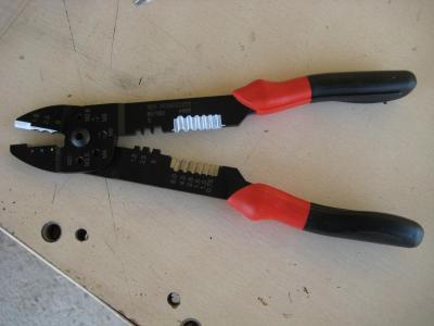

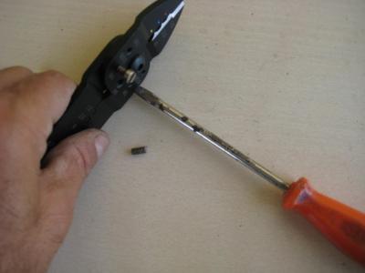

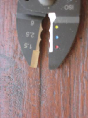

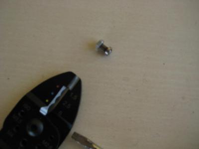

Ενα απιστευτο εργαλειο που κανει 5 δουλειες πολυ καλα,facom φυσικα κ σε πολυ καλη τιμη...Απογυμνωνει καλωδια,πρεσαρει 2 τυπους ακροδεκτων,κοβει λαμαρινα η αλουμινιο στο μπροστα κομματι...
IMG_1284.thumb.JPG.0347909db918d87e8374a8b8809f3c0c.JPGIMG_1287.thumb.JPG.ba35a489b28f3623faf3e65b172af591.JPG

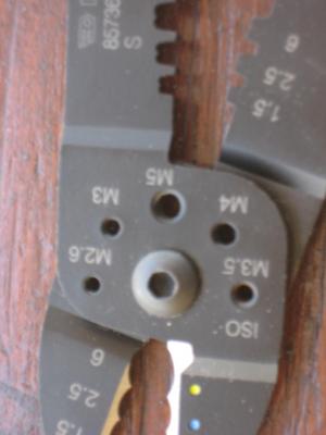

κ η μεγαλυτερη ευκολια που σου δινει...
IMG_1288.thumb.JPG.cb568d97506e4b4aa610f38365c3fa90.JPGIMG_1289.thumb.JPG.a1de3dd3f497619b6e08466fa5131421.JPGIMG_1290.thumb.JPG.bb206a5a0476888f025717cabd441a42.JPGIMG_1291.thumb.JPG.5b274a090044a7180d8055ac56bb8e83.JPG
Οταν θελουμε να κοντυνουμε μια βιδα η βαζουμε το παξιμαδι ,κοβουμε κ μετα ξεβιδωνουμε να στρωσει το σπειρωμα της, η κοβουμε κ λιμαρουμε περιμετρικα της κοπης για τον ιδιο λογο.Εδω δεν χρειαζετε τιποτα!!!!!!!! Το ανω μερος που βαζουμε την ,προς κοπη,βιδα εχει εσωτερικο σπειρωμα.Ετσι βγαζοντας την βιδα που κοντυναμε μας καθαριζει αυτοματα το σπειρωμα κ βαζουμε κατευθειαν το παξιμαδι!!!!!!!:) Εστω κ μονο γι αυτη τη δουλεια αξιξει να το χεις!!!!;) + ολα τα αλλα βεβαια...

Ωραίο το εργαλείο ! :T:
Ο κόφτης πάντως πιο πολύ για καλώδια μου κάνει και όχι για λαμαρινάκια, έστω και αν τα κόβει και αυτά ! :)
Δοκίμασες να πρεσάρεις fast-On αυτοκινήτου?
Πως το φτιάχνει , τυλάει καλά τα ελάσματα σύσφιξης ?
πριν 3 λεπτά, το μέλος Seafalco έγραψε:
Οχι,δεν εχω δοκιμασει,το πηρα πριν λιγες βδομαδες...Μαλλον λογω ποιο στενου πατηματος θα θελει διπλο πατημα για σιγουρια.:)
πριν 2 ώρες, το μέλος Stelios13 έγραψε:
Δυο πατήματα θα θέλει σίγουρα και μάλιστα σε δυο διαφορετικά νούμερα!
Στο πιο μικρό για να σφίξει τους αγωγούς του καλωδίου και σε ένα λίγο πιο μεγάλο για να σφίξει τα ελάσματα που πιάνουν πάνω στη μόνωση του καλωδίου.
Όταν δοκιμάσεις, δες πόσο εύκολα και σωστά "τυλίγει" τα ελάσματα .
