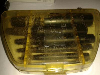

Τους εξολκείς θα τους πάρω μαζί μου αύριο και μιλάμε να συναντηθούμε (μπορεί να περάσω κι εγώ από σένα με τη δουλειά )  να στους δώσω να τους δοκιμάσεις κι εσύ και μετά παραγγέλνεις !

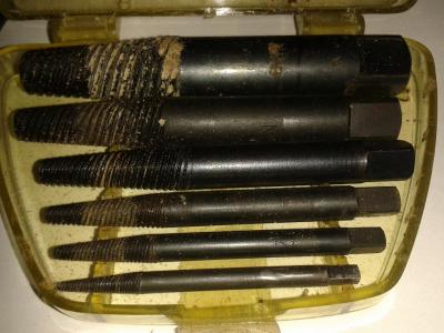

Απ την κουραση μου νομιζα οτι αυτο που θελαμε να βγει ηταν ξυλινες καβιλιες με κεφαλι... μαλλον ειναι μεταλλικες φωλιες, οποτε με τη λυση του συνονοματου,εξολκεις για σπασμενες βιδες που δουλευουν με αναποδη φορα,αν καταλαβα κ παλι καλα,οντως θα ναι παιχνιδακι!!!!!!!!!! ΔΕΝ ξανααπανταω κουρασμενος!:(

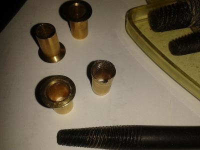

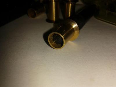

Οι φωτό :
Ο εξολκέας ήταν το Νο 4 τελικά ! ( ο τρίτος από επάνω )
Στην αριστερή φωτό , η κάτω δεξιά φωλιά ήταν με τη κόλλα.

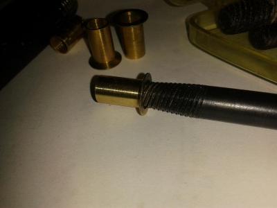

Το χάλι που βλέπεις προήλθε από το ότι την έπιασα με την πένσα και πήγα να ξεβιδώσω τον εξολκέα , αλλά έκανα λάθος τη φορά στο δράπανο και φυσικά η πένσα έφαγε το φουρό της φωλιάς και ο εξολκέας βούτηξε μέσα στη φωλιά !
Η κάτω αριστερή φωλιά είναι αυτή που έγινε μόνο καρφωτή !
Φυσιολογικά ο εξολκέας μένει μερικά χιλιοστά μέσα στη φωλιά .
Άμα μπερδέψεις το σκόρδο με το κρεμμύδι όμως , . . .  έχουμε αυτά ! :p

Τετοιοι εξολκεις υπαρχουν συνηθως σε σετακια ,απο 5 ευρω το σετ εως τριψηφια νουμερα! δεν ξερω αν υπαρχουν ξεχωριστα ανα Νο ,υποθετω ναι, οποτε παιρνεις 3-4  το Νο που χρειαζεσαι κ  ολα οκ! Ετσι ειχα βγαλει σπασμενο βιδωτο ρακορ του αεροσυμπιεστη πανευκολα,αλλα ηταν μονο ενα!χεχε...
