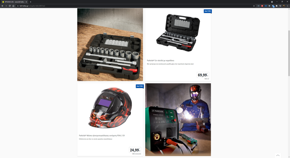

Λίγα πράγματα από βδομάδα

Η μάσκα λέει τίποτα; Ετοιμαζόμουν να πάρω την Helix.
πριν 58 λεπτά, το μέλος filarhos έγραψε:
Αυτό το χαρακτηριστικό, πάντως, το έχουν πολύ ακριβότερες μάσκες:
"Συγκόλληση σε αληθινά χρώματα χάρη στο φίλτρο True Color, προσφέρει άνετη εργασία"
