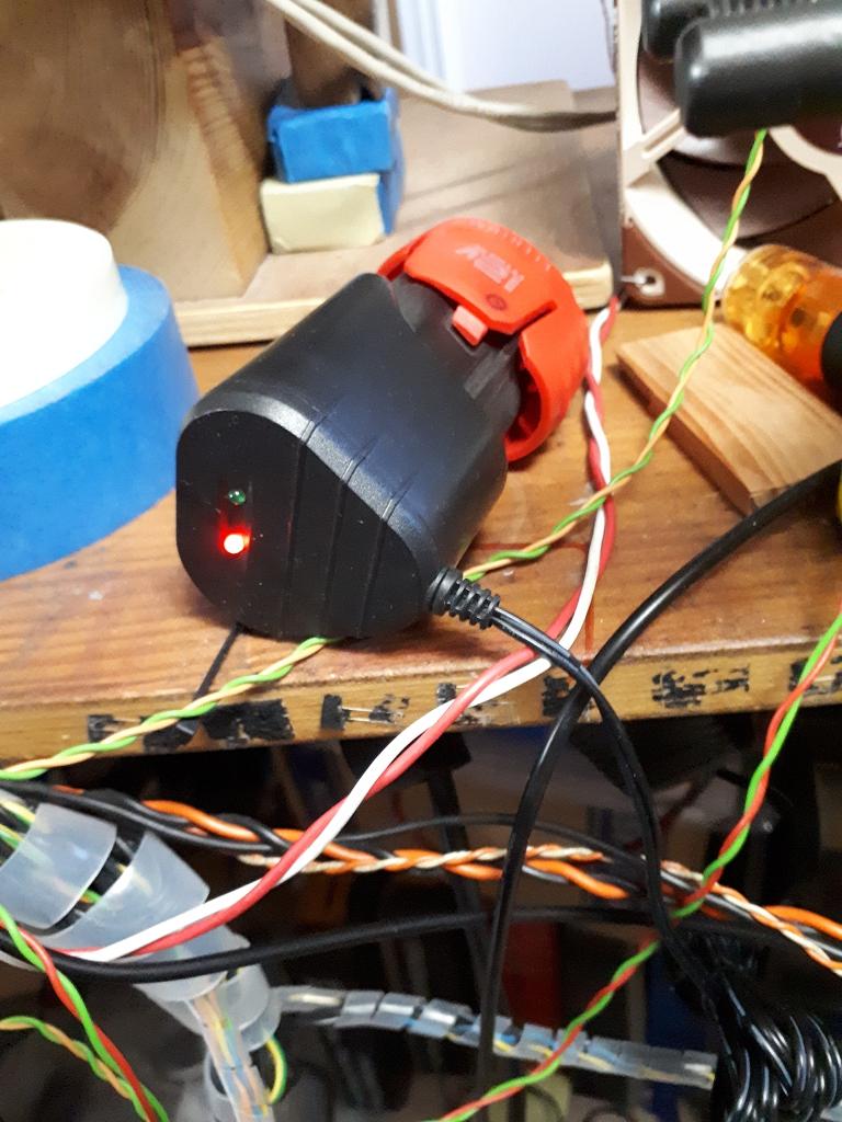

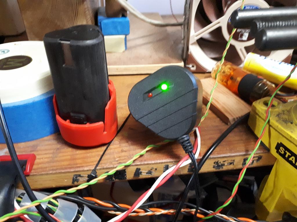

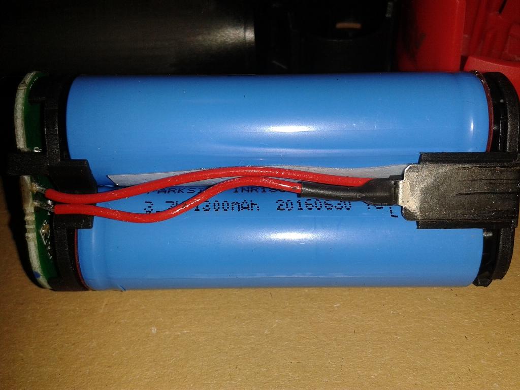

Δυστυχώς δεν έχουμε την ίδια έκδοση.
Εγώ έχω αυτό :
Ο φορτιστής του λέει 14,5 V  /  0,45A
Αν κρίνω όμως από τη κατασκευή πρέπει να ε΄χουν τις ίδιες μπαταρίες μέσα:
Οι οποίες γράφουν και στο καρτελάκι τους  1300 mAh.
Συνεπώς μάλλον θα πρέπει να δεις και τους άλλους φορτιστές σου , εκτός και αν έχει ταχεία φόρτιση, ή -τελικά- μπαταρίες με μεγαλύτερη χωρητικότητα.
Όσον αφορά στις φωτεινές ενδείξεις:
Ελπίζω να βοηθάνε αυτά .

Εσύ μας έδειξες έναν 12V / 1.5A. Συνεπώς, μάλλον δεν είναι ο δικός του. Τουλάχιστον έχει την ίδια πολικότητα. Θα μπορούσε να το φορτίσει μέχρι ένα σημείο, αν κι έχει χαμηλότερη τάση εξόδου. Σίγουρα έχει και απόθεμα στην ένταση, οπότε δε θα σου μείνει στο χέρι ο φορτιστής. Για το εργαλείο δεν υπόσχομαι, αλλά κανονικά το κύκλωμα ελέγχου φόρτισης δεν αφήνει τα ρεύματα να υπερβούν το όριο που ανέχεται η μπαταρία.
Πάντως, το ιδανικό ταίριασμα θα ήταν με 12.6V / 0.5A.

Το θέμα είναι πως το δοκίμασα, αλλά δεν βλέπω καμιά αντίδραση ... εννοώ, πως δεν ανάβει κάποιο απ' τα led του εργαλείου.
Άρα, δεν ξέρω κ αν ξεκινάει η φόρτιση.
10 hours ago, Nick_Dour.Dot.Com said:
Λογικά, και το Parkside δεν θα έχει στο κέντρο το "+" όπως ο συγκεκριμένος φορτιστής ?
προσωπικα δεν θυμαμαι φορτιστη να μην εχει κεντρο το + (περα απο κατι universal που μπορεις ν αλλαξεις πολικοτητα)
προσεξα στη φωτο οπου φαινεται το βυσματακι οτι εχει μονωτηρα στο -
ισως να μην κανει επαφη εκει οποτε δοκιμασε να το τραβηξεις λιιγο εξω να δεις αν αναψει...
το λογικοτερο βεβαια ειναι να ψαξεις να βρεις τον σωστο πλεον, χαρη στα στοιχεια που σου εδωσε ο @acct
