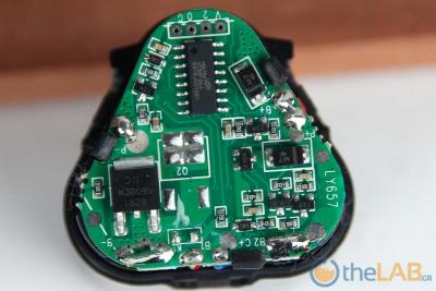

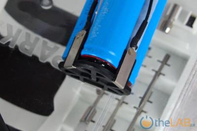

Υποσχέθηκα φωτογραφίες από το εσωτερικό της μπαταρίας.
Τελικά σωστά υπέθεσα τα 3 στοιχεία (δε θα μπορούσε εξάλλου να ειναι και τίποτα άλλο). Είναι χρώματος μπλου με στοιχεία Parkside 1300mah 18650
Συνδέονται μεταξύ τους με λαμάκια οπότε μια εγχείρηση είναι σχετικά απλή

Οχι δεν έχει βίδα. Στις 3 εγκοπές βάζεις ένα καλό ίσιο κατσαβίδι και το σπρώχνεις προς το κέντρο
Ταυτόχρονα με το άλλο χέρι σπρώχνεις προς τα πάνω το κόκκινο κομμάτι
Αν δεν κάνεις το 2 μόλις πας στο επόμενο κλιπ θα κλείνει το προηγούμενο.
Εχει ίδιο τρόπο κουμπώματος με τις μπλε bosch μπαταρίες
Να και μία φώτο που ξέχασα να ανεβασω πριν

Μια χαρά δουλειά έχουν κάνει στην Parkside  !
Καλός controller (σε όριο . . . "πιπέρι και στα λάχανα" !  :)  )  :T:
12 bit AD, πράγμα που δείχνει τη προσοχή προς την μπαταρία, έλεγχο φόρτισης και εκφόρτισης και συνεπώς και τη μακροζωία τους !
Αγάπη η εγχείρηση όχι μόνο πέτυχε, αλλά και ο ασθενής χαίρει (και θα ) άκρας υγείας! :)
